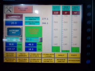

Re: Насос расплава
#19 Сообщение sedoykornet » 15 мар 2016, 23:52
Denis писал(а):Вкратце.
1 Насосы расплава снимают со шнека требования по генерации давления. Те шнек должен только транспортировать, плавить и мешать.
2 Насосы расплава снижают пульсацию потока в фильере.
3 Повышают производительность.
4 Способствуют ровному распределению температуры по сечению канала.
5 Увеличивают срок службы шнековой пары.
6 Ускоряют запуск, уменьшают отходы на пуск.
7 Уменьшают энергозатраты на процесс экструзии.
Статья маркетинговая, поэтому несколько спорная.
Но ставят на выдув насосы.
Не соглашусь с 1 пунктом, остальное полностью поддерживаю.
В эксплуатации 5 лет "турок" с насосом расплава. На фото снимок гл. страницы софта после замены сеток (0,4мм) фильтра. Давление в МПа, температура по Цельсию. Насос расплава стоит после фильтра. Нам насос расплава необходим в связи с жёсткими допусками по листу +/-0,01мм. и по весу конечного изделия +/- 0,05гр. Сырьё ПП и БОПП.
После года экспл-ции насос расплава засопливел чуть-чуть и успокоился. Раз в год меняем нижнее уплотнительное кольцо и работаем дальше. В запасе новый насос с двигателем (без кардана и частотника) цена 20 000долл.( Китай). Если автор топика хочет получить очень гомогенный расплав, можно после насоса поставить статический смеситель.
По поставленным вопросам автора топика, сложилось ощущение о самостоятельном изготовлении насоса расплава. Цену вопроса не вижу смысла обсуждать. Но по личному опыту знаю принцип "сделай сам" обходиться дороже. Одно дело изготовить зап.часть, другое дело рассчитать и изготовить весь узел.
За это сообщение автора sedoykornet поблагодарили (всего 2):
Новатор • Часовой

В ручную синхронизировать работу привода шнек-насос расплава можно, но не нужно. На "Бандере" пробовали синхронизировать по току без датчиков давления расплава, результат отрицательный. Восстановили старый шнек, в запас купили новый и ВСЕ сразу успокоились.
На нашем "турке" между шнеком и щелевой установлены пять датчиков давления с встроенными термопарами, установлен немецкий софт. обеспечивающий автоматический режим. Человеческий фактор исключён полностью. Отклонение от параметров и линия просто останавливается.

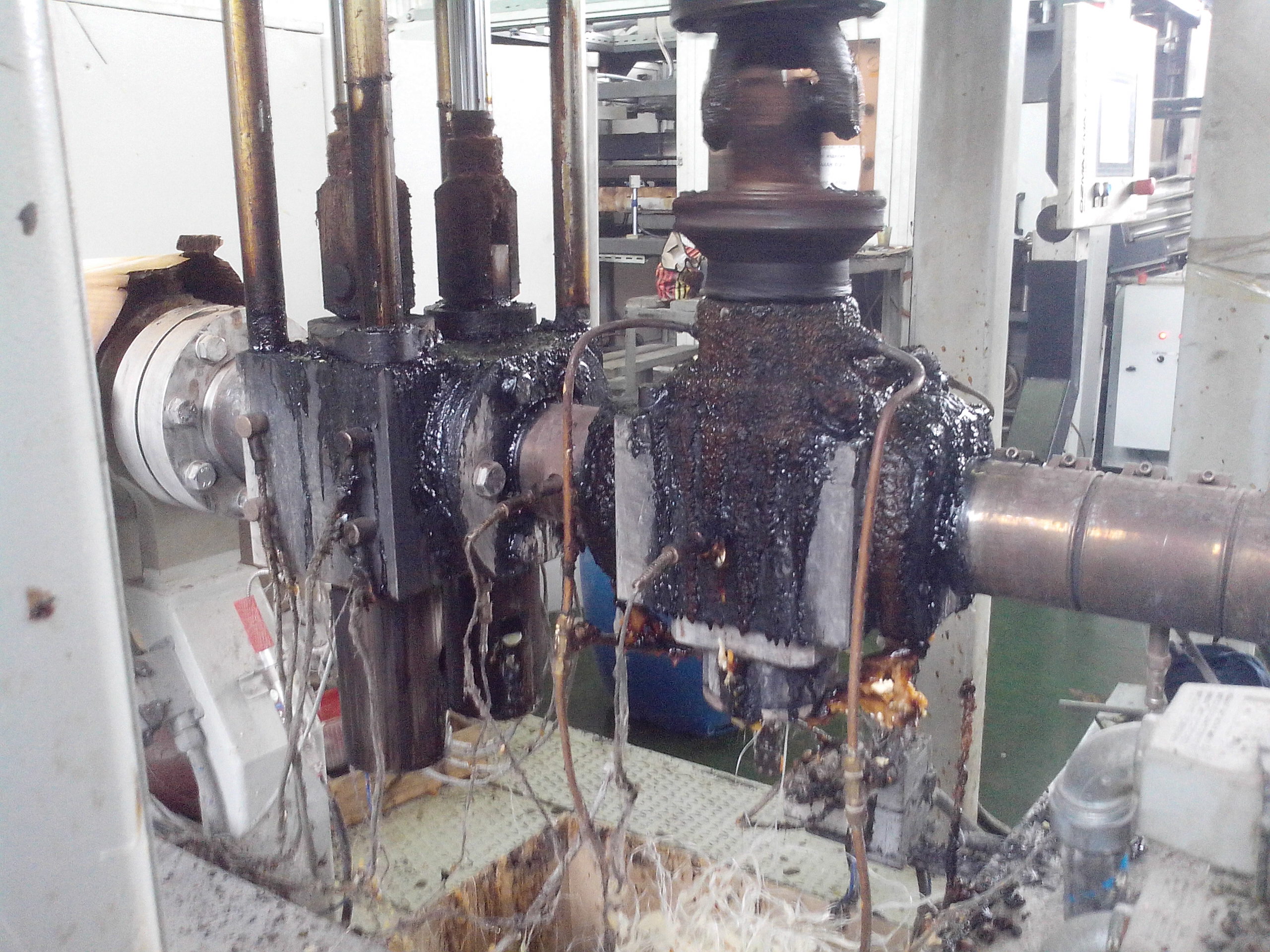

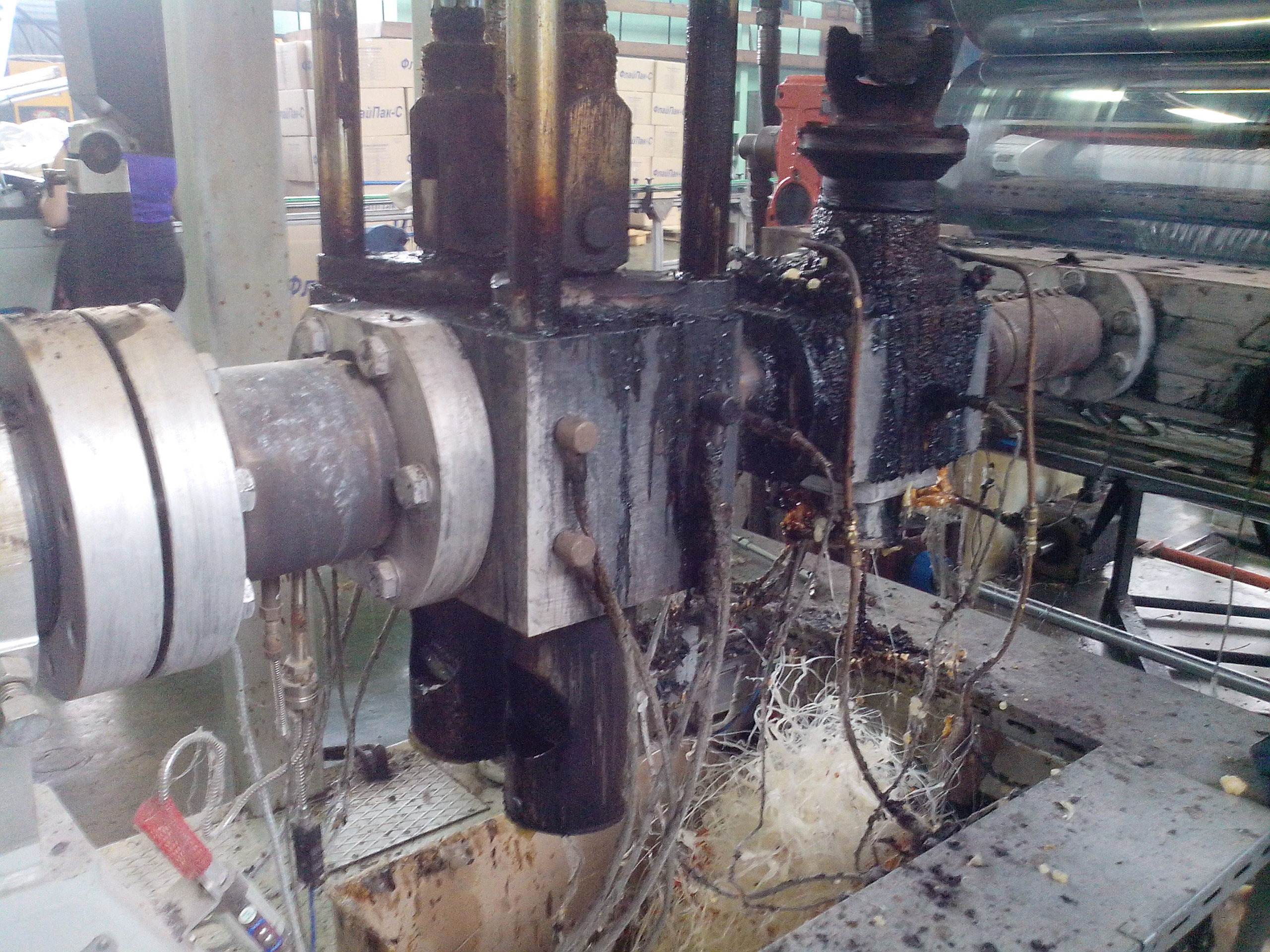

На фото насос расплава, наработка 43200 часов. Мультики из чертёжной программы - это хорошо. А в работе это выглядит так.

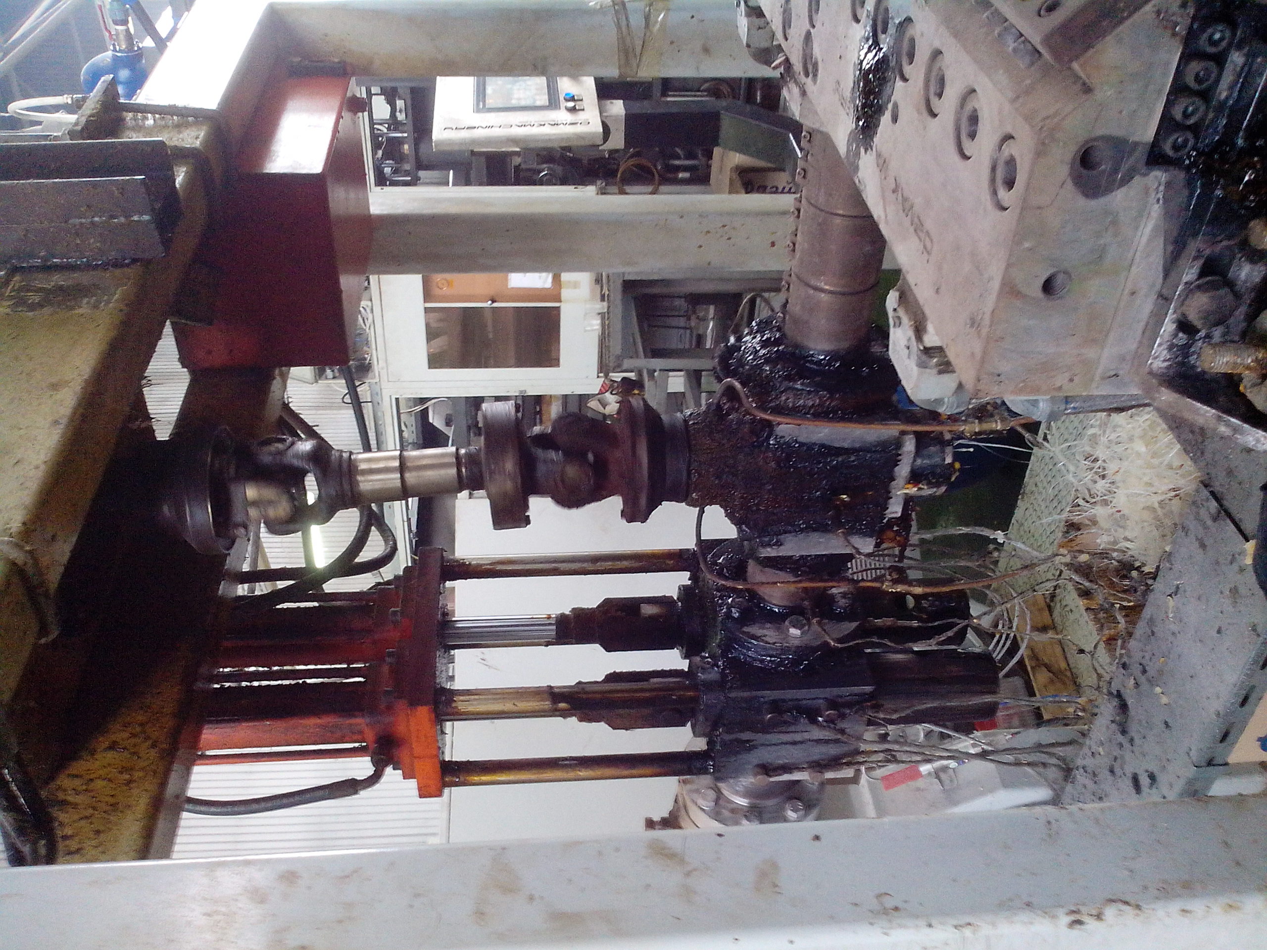

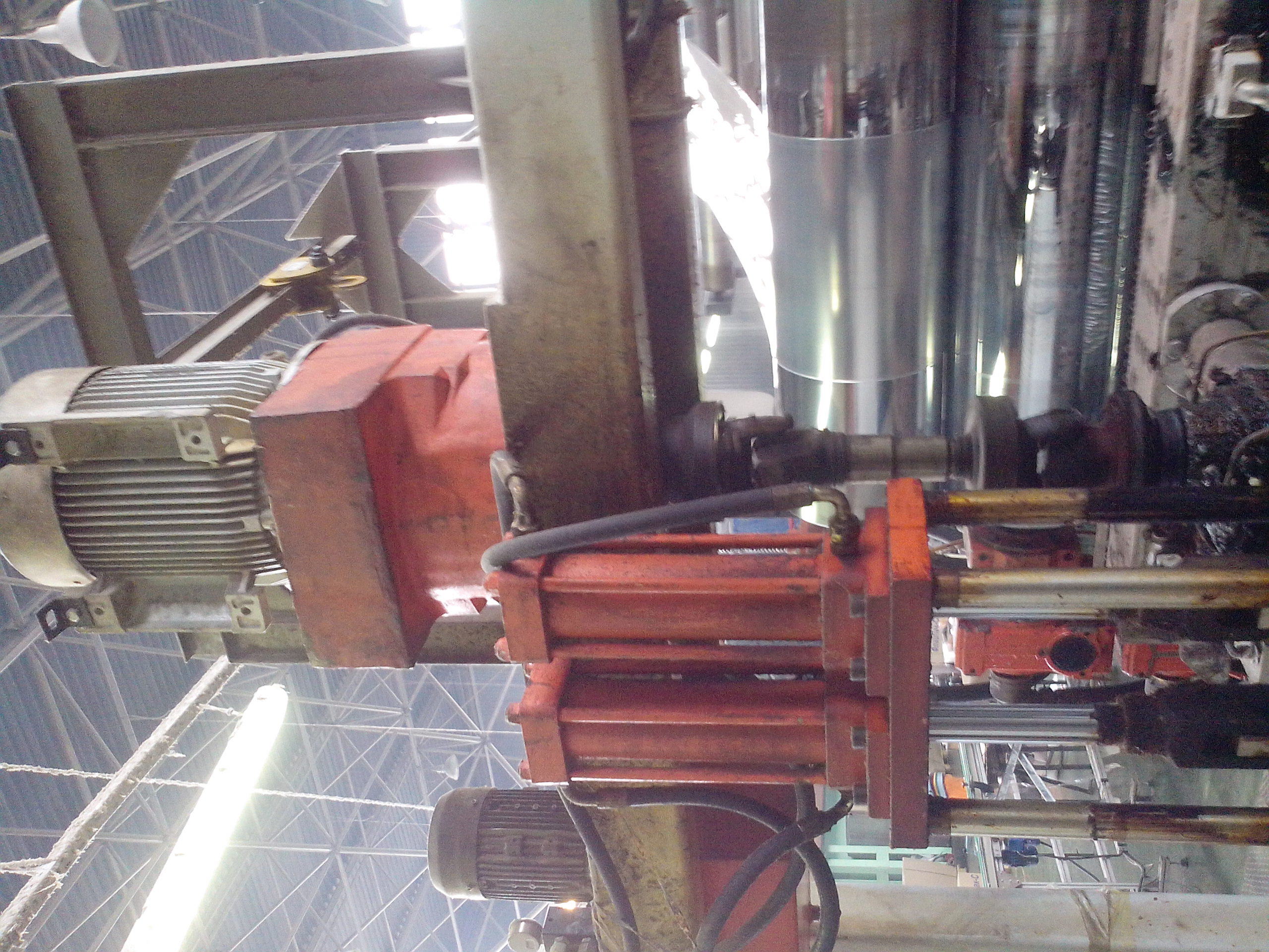

#27 Сообщение sedoykornet » 18 мар 2016, 13:12
Добавлю. К подшипникам подведено охлаждение. Это медные трубки на фото. Шнек у экструдера D120мм L3900мм. Плановая производительность 7-8тонн в сутки.
