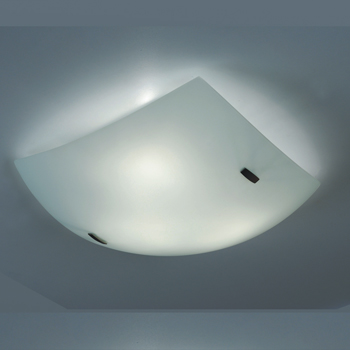

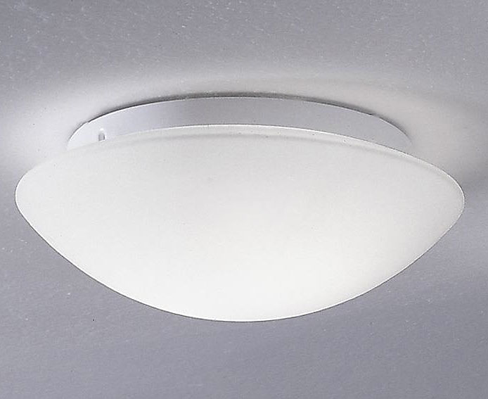

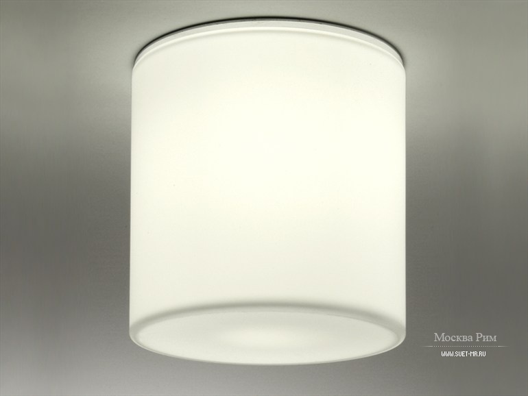

Помогите определить тип пластика
#1 Сообщение armann » 15 дек 2015, 14:37
ДД. Подскажите пожалуйста какой пластик используется для изготовления матовых светопропускающих светильников. OPPLE например такие используют для своей продукции.
То что нашел на форуме "полистирол, УФ стабилизированный светотехнический", наколько верно?
