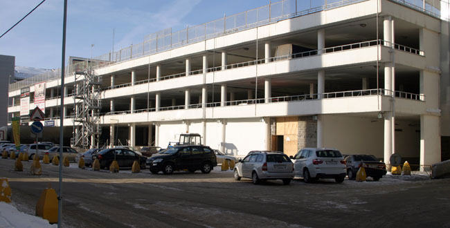

Доброго времени суток, форумчане!
Работаю в строительной организации, строим много всего в том числе и надземные/подземные автопарковки. Как Вы знаете сегодня при строительстве любого торгового центра или многоэтажного жилого дома обязательным является строительство парковки, чаще всего многоуровневой. Такие парковки строятся с применением монолитных бетонных колонн (пример многоуровневой открытой парковки с колоннами на фото).
Автолюбителям знакомо чувство страха задеть эти колонны своим авто при поворотах, а строителям знакомы затраты времени на обустройство опалубки под колонны. Вообщем решили сделать несъемную опалубку для заливки колонн из полимеров. Это удобство для строителей (нет необходимости собирать/разбирать опалубку) и автолюбителей: задев бампером полимер поцарапаешь его гораздо меньше, нежели о бетон.
Начальство собственно говоря нагрузило меня этим вопросом. Так как диаметр колонн чаще всего более 600 мм (а стоимость фильеры под такую деталь больше моей 10-ти летней зарплаты), решили собирать из небольших секторов с ребрами жесткости и замками по краям. Вообщем продуманные чертежи изделия есть, заявки на патенты отправлены, единственное - нет понимания в материале из которого это делать...
ПВХ взяли как самый недорогой и доступный. Технология производства - экструзия, что вполне логично. Изготавливать будем у ребят, которые экструдируют для нашей фирмы профиля евроокон, подоконники и т.д. Технологов у них нет, им все купили, установили и поставляют сырье, голову они не включают, все делают по бумажке. Фильеру пока не заказываем, т.к. изготовителям требуется сказать из какого конкретно материала будет изготавливаться (сколько м.ч. мела и т.д.) и прислать 50 кг для обкатки фильеры.
Подскажите пожалуйста:
1) выдержит ли "оконный" ПВХ толщиной 1,5 мм при температуре - 30 градусов удар металлической части легкового автомобиля, трактора и т.д.? Боюсь, как бы он не посыпался от удара или не повылетали отдельные сектора "опалубки". Бетон то выдержит... а ПВХ?
2) как всегда :ti_pa: нужна максимально дешевая композиция ПВХ, увеличение содержания мела сильно уменьшит морозостойкость? Какие добавки могут увеличить морозостойкость? Вообще ПВХ оконный и для подоконников какую морозостойкость имеют?
3) вторичный оконный пвх отличается по морозостойкости от первичного?
