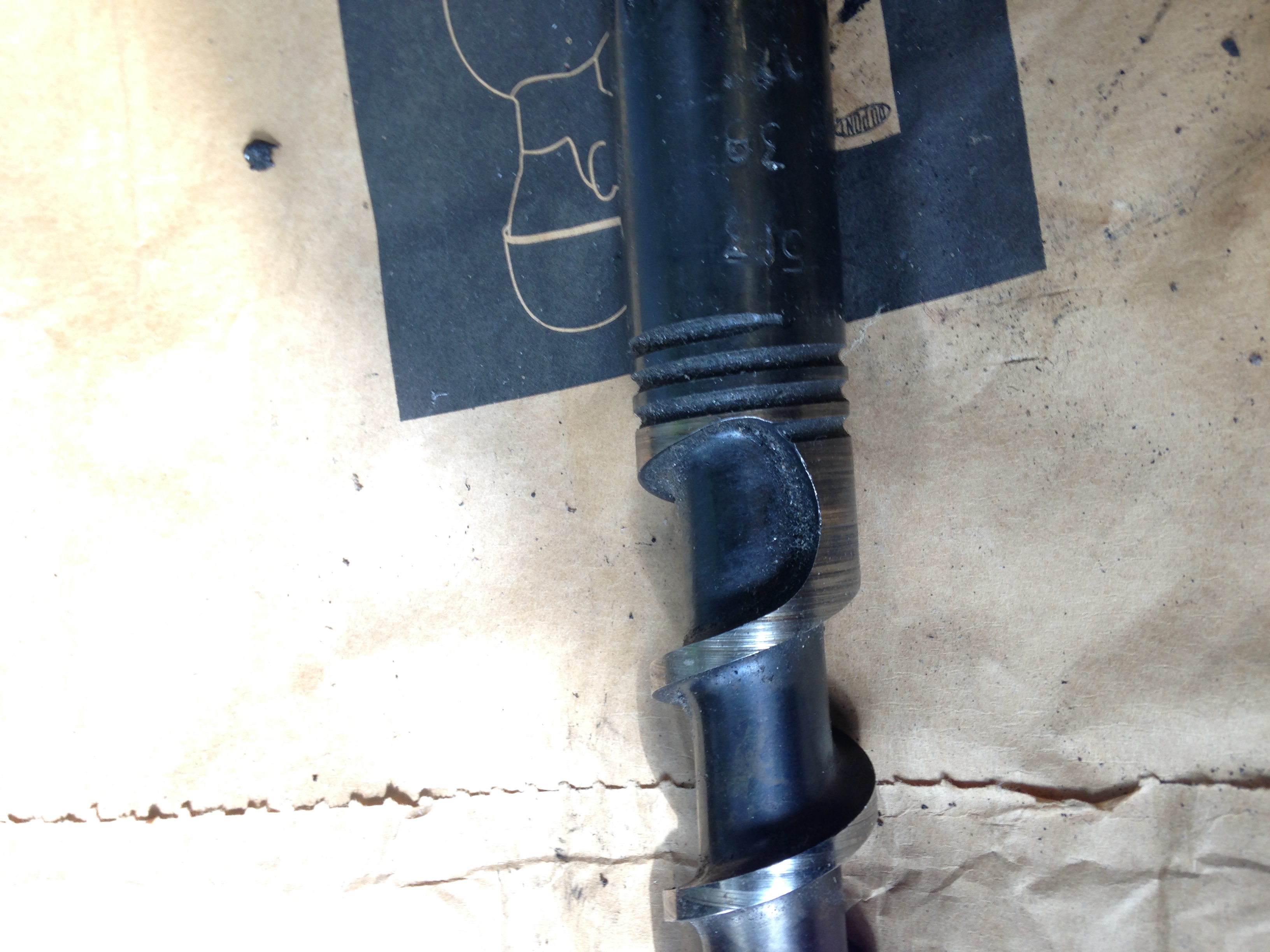

#5 Сообщение ver2hay » 27 авг 2015, 09:46
Maks42 писал(а):Плотность расплава можно рассчитать из весового ПТР (MFR, MFI) и объемного ПТР (MVR, MVI).
1) Шнек условно делят на 3 зоны. От зоны загрузки до зоны сжатия идет уменьшение глубины каналов. Вопрос: при переходе с зоны сжатия в зону дозирования глубина канала шнека должна слегка уменьшится или оставаться такой же?
2) Каково назначение этих канавок, расположенных перед зоной загрузки? (фото во вложении).
Буду признателен за ответ)
Re: Степень сжатия
#6 Сообщение Maks42 » 27 авг 2015, 10:08
1) Обычно немного уменьшается для создания давления.
2) Для отбрасывания гранул от заднего сальника/манжеты.
