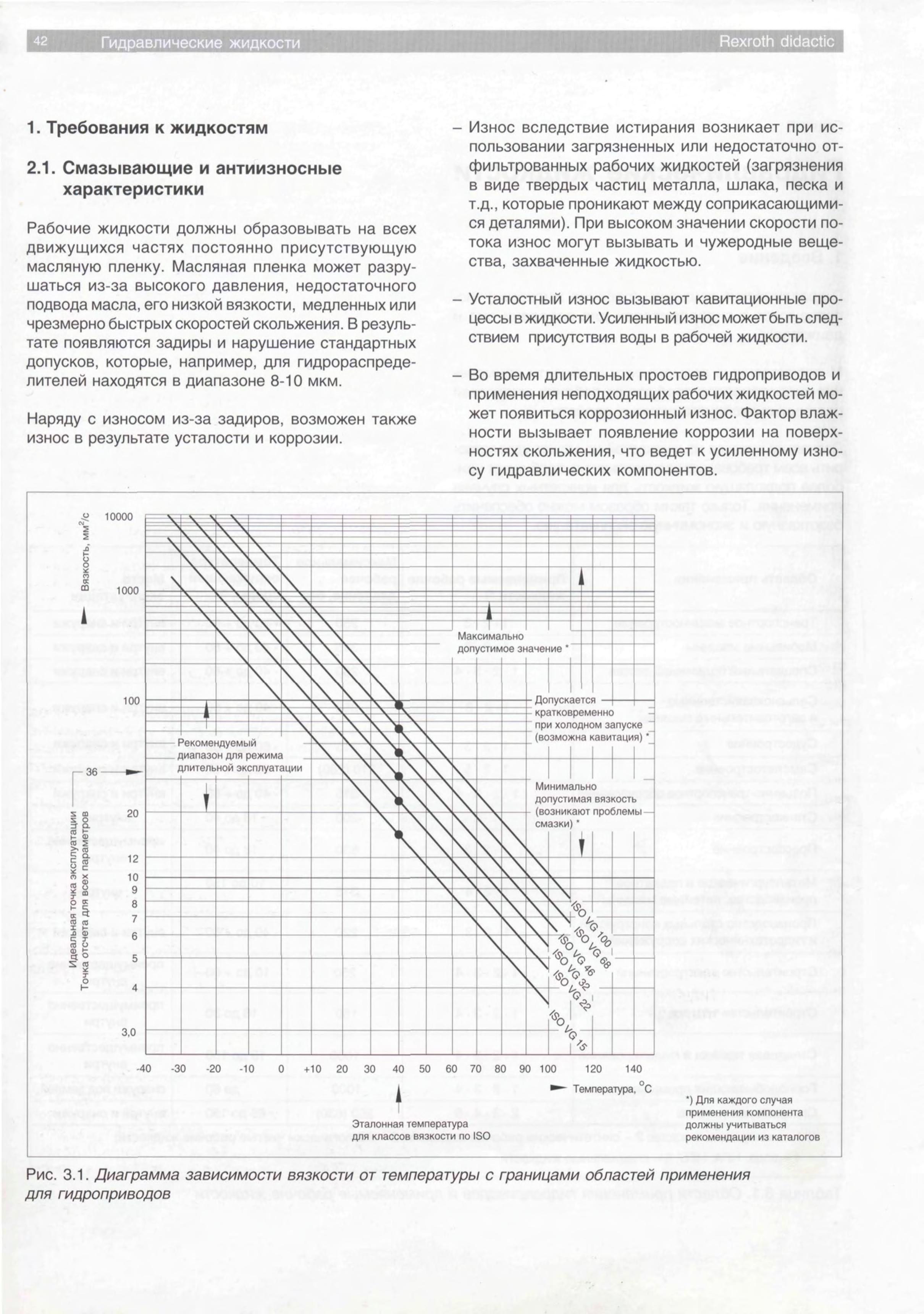

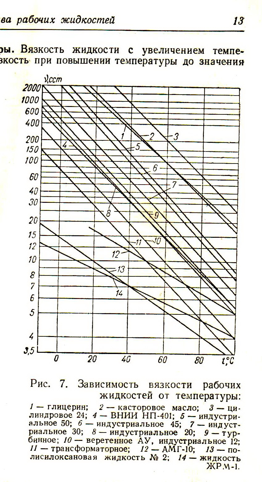

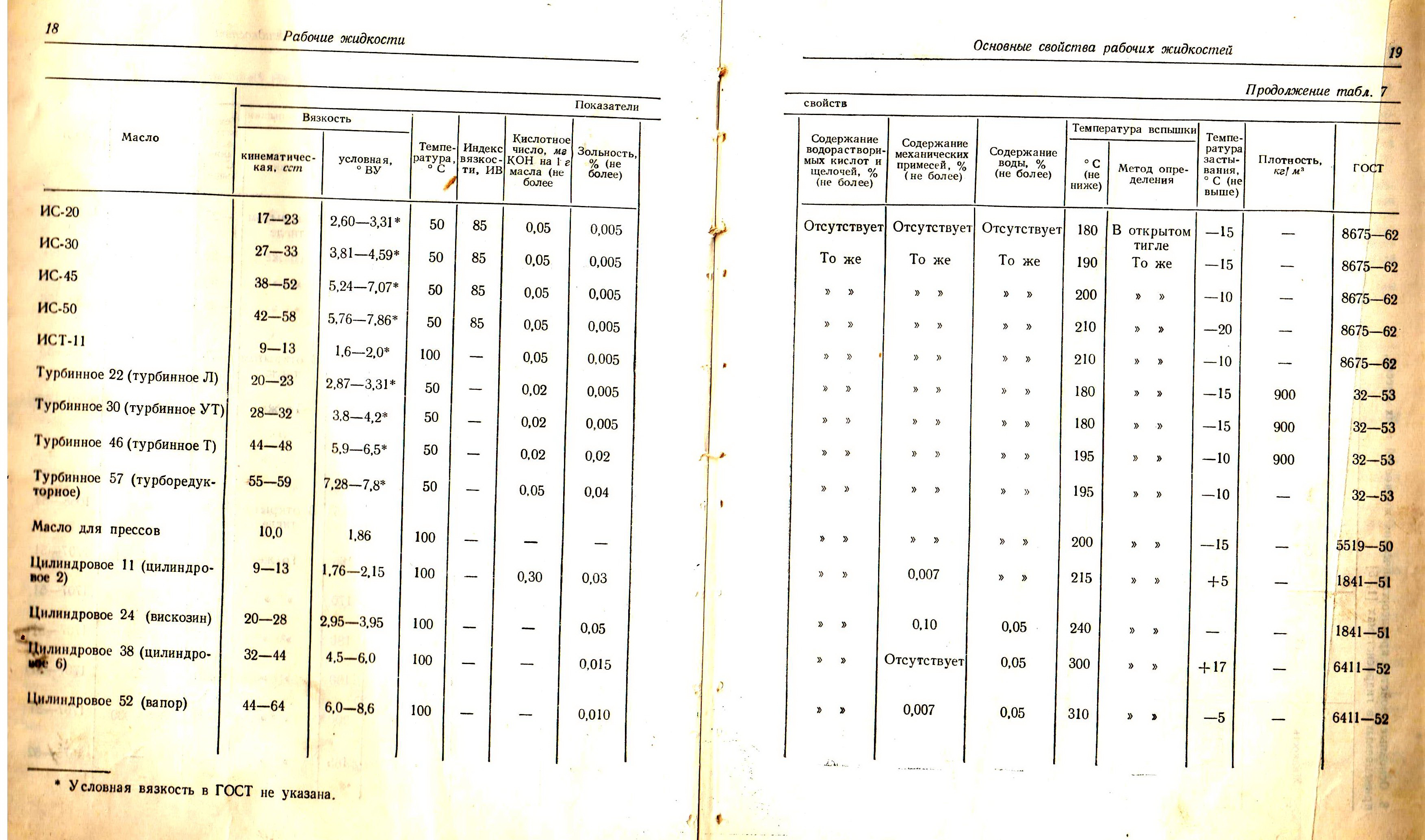

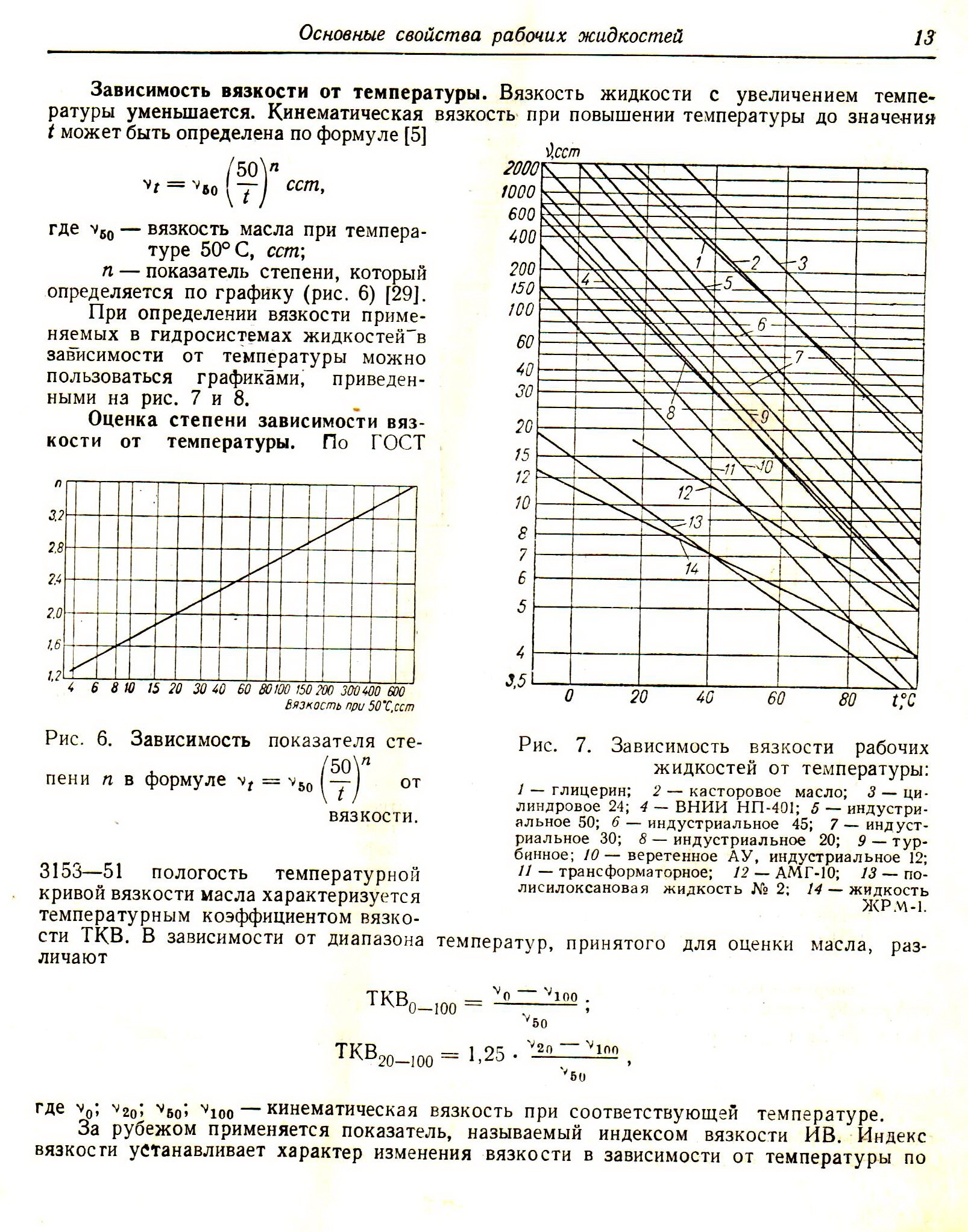

Повтор домашнего задания. Литература старая но чему нибудь подучит. Приведены примеры не полного конечно ассортимента масел и рабочих жидкостей разного назначения. Для Прессов и в том числе ТПА ПОДХОДЯТ все жидкости с вязкость 30-46сст рабочая температура до 50 градусов. для машин с пробегом берем вязкость 46сст.для новых машин 30сст. например для Куаси в паспорте к импортным маслам вписан наш российский аналог Турбинное 22. Залили как то по недомыслию в старую 1800 -ку. И масло в виде пены поперло из заливной горловины. В то же время надо учитывать что при повышении давления Вязкость растет и при повышении температуры сильно снижается. В холодном цеху бывает при высокой вязкости при запуске срабатывает датчик по фильтру. машина понимает что фильтр засорен. тут надо подогревать масло либо блокировать датчик. в то же время при запуске аксиально поршневых насосов с включением производительности в момент пуск есть риск оторвать подпятники на поршнях на насосах с большим пробегом. Просто в этой ситуации придерживаем рычаг следящего механизма не позволяя ему наклонить шайбу насоса.Либо снимаем фишку на упраляющий магнит, то есть в каждом случае свои ньюансы. Правило одно при работе: Соблюдать постоянную температуру рабочей жидкости и значит вязкости. Со временем вязкость по любому снижается в этом случае меняем масло. Тепрь бы еще почитать общее понятие Гидравлические жидкости правильный выбор в учебниках например Свешникова. Могу поискать раз уж заодно решить этот вопрос по тому ЧТО ЛИТЬ?

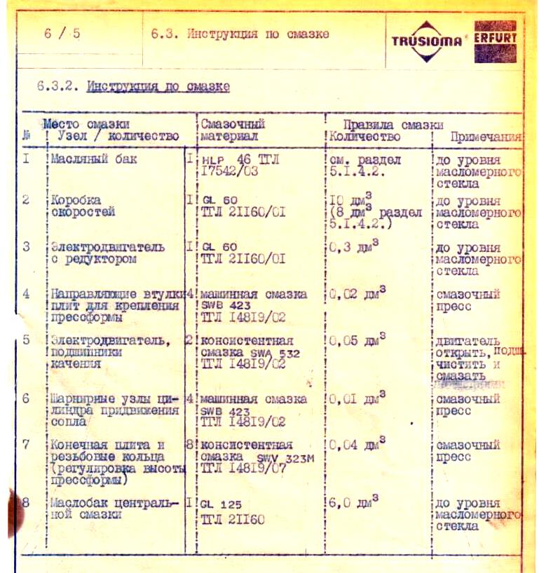

ИГП 38 безусловно проверено временем. Сильная сопротивляемость к старению. Ну и хотелось бы показать правильный путь к первоисточнику. Техпаспорт и звонок заводу изготовителю либо в представительство. ПРИМЕР: из паспорта КУАСИ... Оля сильно сказала по сердечно сосудистую систему, знает что говорит :ki_ss:
