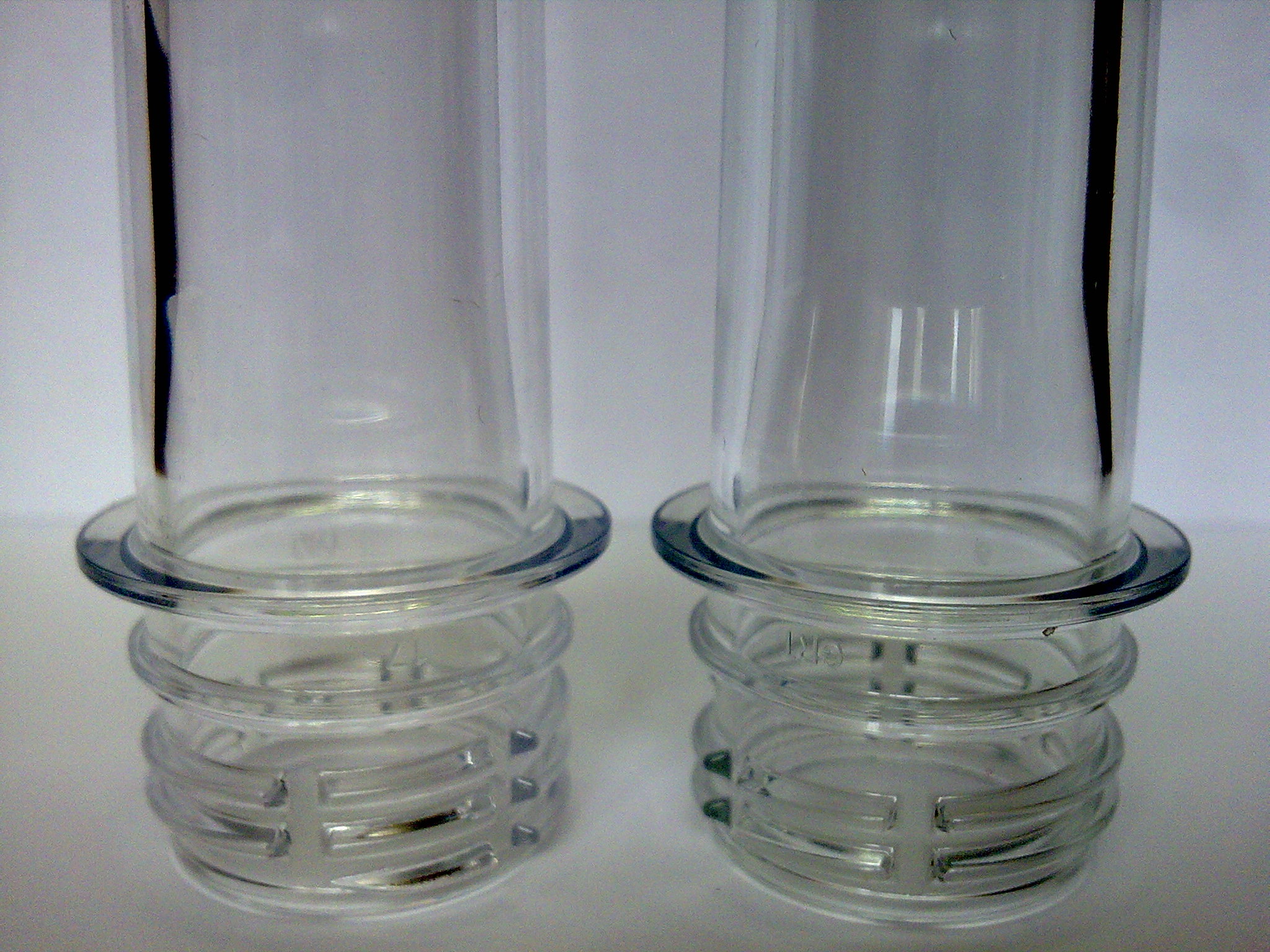

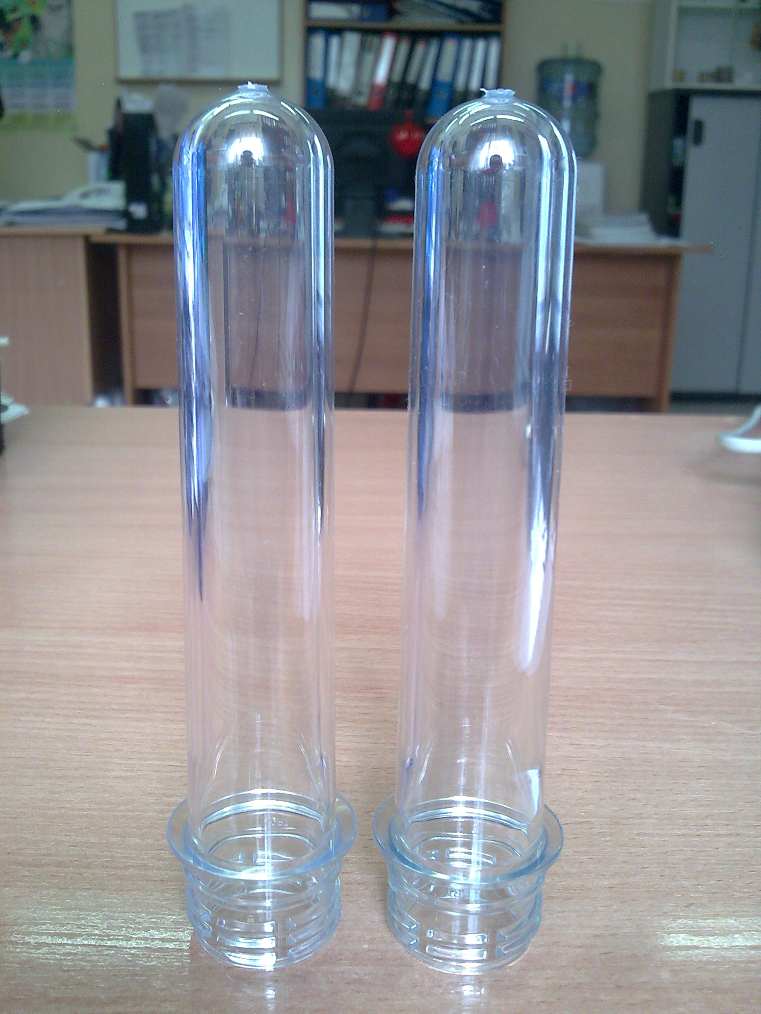

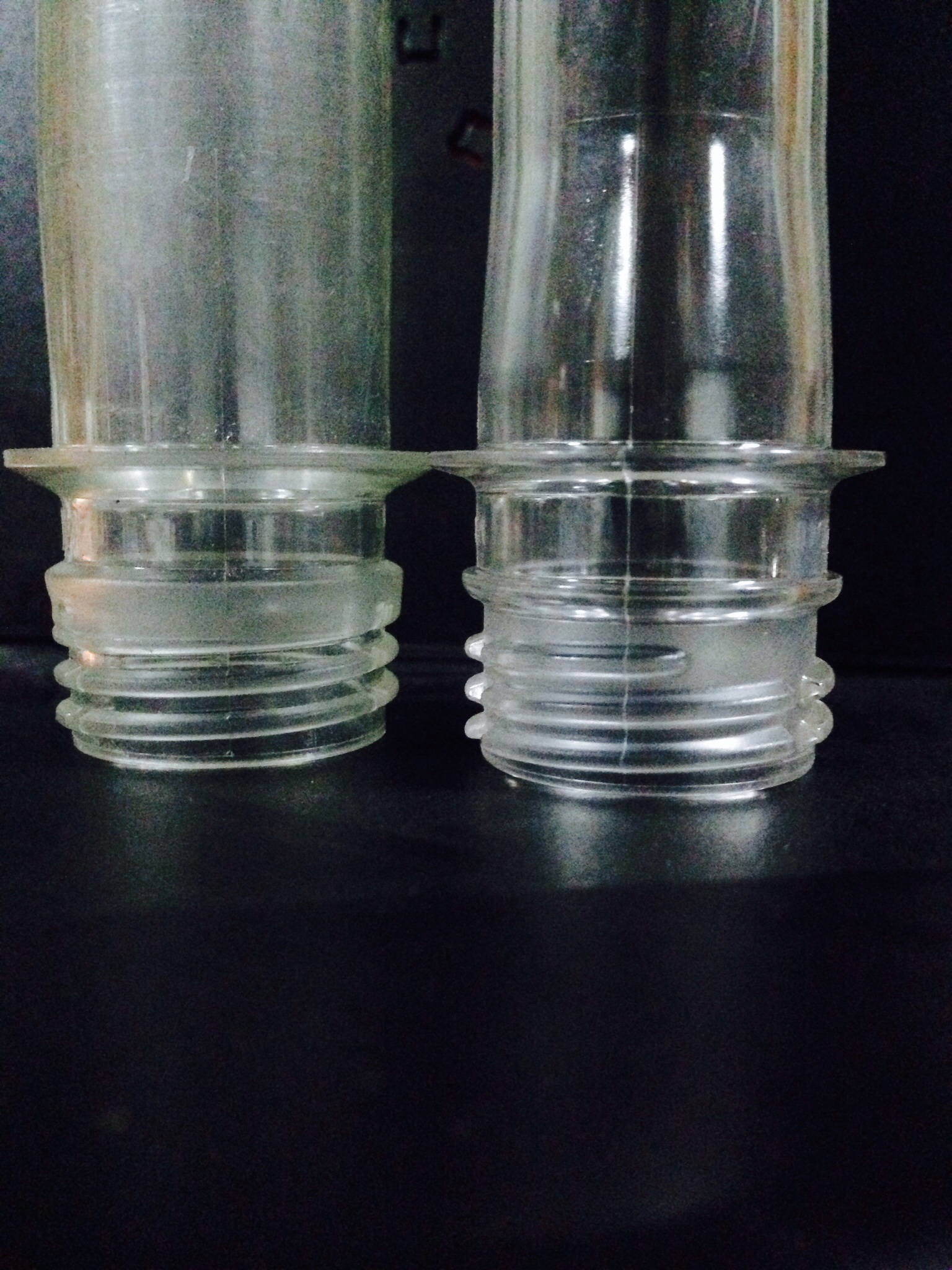

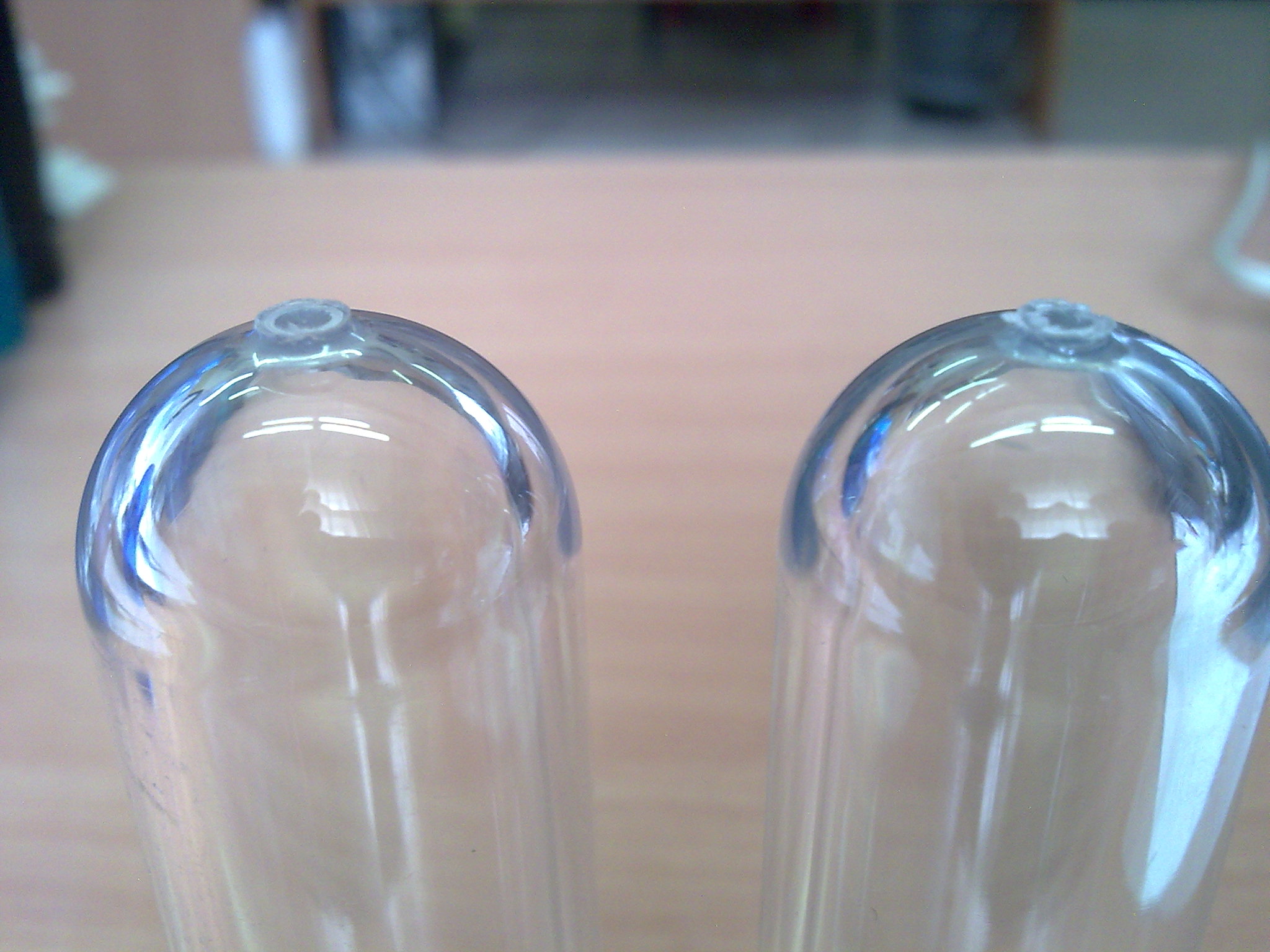

Производим преформы из сырья Полиэф, цвет преформы прозрачный но дает желтоватый оттенок, как возможно избавиться от данной проблемы?
Наши с левой стороны, а должны быть такие как с правой стороны

Иван Васильевич писал(а):Производим преформы из сырья Полиэф, цвет преформы прозрачный но дает желтоватый оттенок, как возможно избавиться от данной проблемы?
Обратиться к производителю сырья, а именно уточнить параметры цвета его гранул (показатель "b"), если он в районе +1 и выше, то вот вам и ответ на желтизну.
Желательно иметь сырье с минусовым показателем цвета по "b" (в районе -1...0), тогда проблем с желтизной не будет. Еще лучше, если сами сможете замерить сей показатель в вашей(сторонней) лаборатории, чтобы потом иметь возможность предъявить претензию производителю конкретной его партии, если она с "душком" (выходит за пределы указанных им показателей).
Всё правильно, но вряд ли вы чего-то добьётесь. Показатель b у полимера допускается до +0,8, если память не изменяет.
Кроме цвета проблемы с такими преформами нет, они даже дуются лучше (из-за лучшего поглощения ИК).
Поэтому если заказчики не возражают, дорабатывайте партию а дальше просто просите ПЭТФ с меньшим показателем b.
Если есть проблемы - используйте партию на подмешку.
Если думаете, что проблемы у Вас, смотрите сушку, температуры на экструдере и общее время пребывания полимера в экструдере (циклы).

Томашев Михаил писал(а): Всё правильно, но вряд ли вы чего-то добьётесь. Показатель b у полимера допускается до +0,8, если память не изменяет.
Показатель "b" стандартно до +1, если выявите в партии превышения то можно и потолкаться - я именно об этом.
Если проблема проявилась именно с ПЭТФ "Полиэф" - то логично предположить, что причина в полимере. Цвет для прозрачных преформ (не подкрашенных - подсиненых или подзелененых) весьма критичный параметр.

Вторичку подмешиваете? Возможно может она дает желтизну. Есть швейцарский производитель добавок и красителей для ПЭТ фирма Sukano, у них есть так называемый осветлитель (убирает желтизну). Обратитесь в Альбис, они Вам расскажут.

Иван Васильевич - да отставьте эту партию и сработайте её на цветную, чтобы не париться.

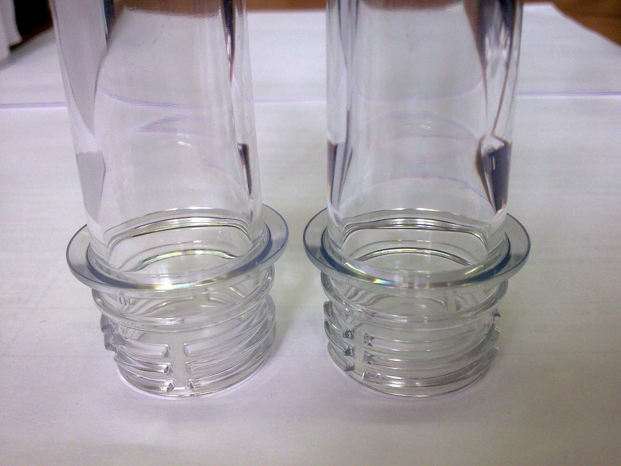

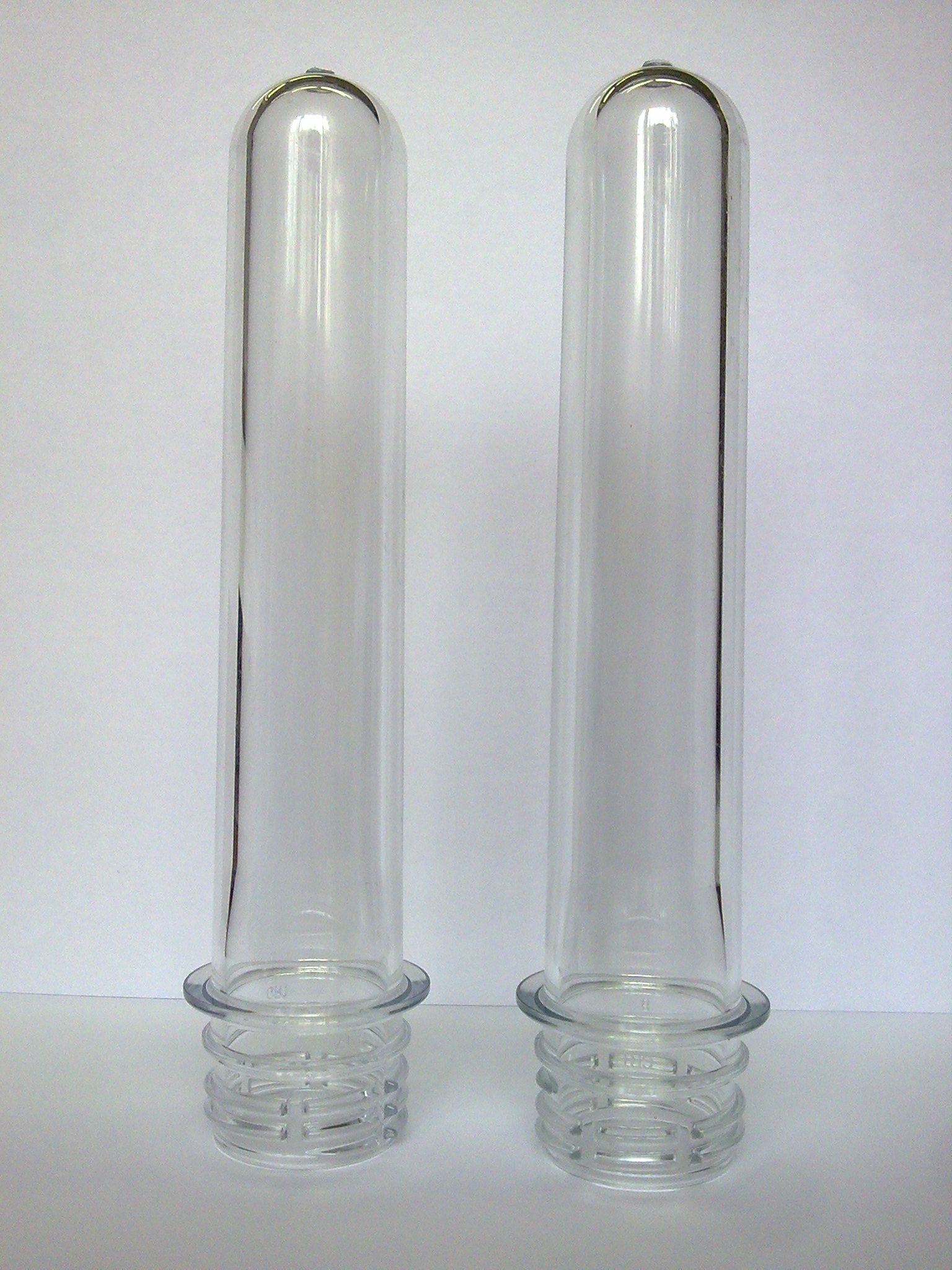

Приобрели пробную партию ПЭТ-гранулята "ПОЛИЭФ".
Для сравнения: левая преформа "материал CZ-302" ; правая преформа "материал ПОЛИЭФ".
Визуально практически не отличаются, разводов или дефектов не выявлено, но если внимательно присмотреться преформа из "ПОЛИФ" имеет незначительный оттенок. Данный оттенок более приближен к "сероватому" чем к "желтому" цвету - это можно заметить на фото горловины.
Это не критично так как раздутый бутыль не отличается от бутылей из материала "CZ-302".
В нашем случае претензий к производителю не имеем.
Если возникнут вопросы, буду рад ответить на них.

Павел К. писал(а):Если возникнут вопросы, буду рад ответить на них.
Небольшое замечание.
Ну кто так фотографирует? Надо было рядом (снизу и сзади) хотя бы лист белой бумаги для сравнения и фона поставить. Про то, что у большинства народу мониторы не цветокалиброванные и могут показывать всё, что хочешь, я уже молчу.

Преформа левая - "CZ-302"; правая - "ПОЛИЭФ".

Проблема в грануляте Полиэф, был период когда он у них деструктировал на SSP и желтый закрашивали синим = зеленый. Эти проблемы решены и вскоре и по цвету и по вязкости и пластичности материала все решится. Дай бог))
