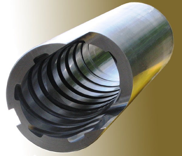

Доброе время суток, коллеги!
Возникли вопросы по поводу рифлёной втулки в зоне загрузки. У нас производство ПЭ пленки. Необходимо улучшить производительность экструдеров, поэтому думаю пробывать рифленую втулку в зону загрузки. Какова эффективность их применения? Какие геометрические размеры канала (глубина, ширина и длина)? Если есть чертеж втулки, любезно прошу поделиться. Заранее огромное спасибо, что уделили мне внимание!

Я могу ошибаться, но возможно проще и дешевле заказать новый барьерный шнек (если у вас простой), который и даст некоторый прирост производительности. По крайней мере у нас на производстве при замене на подобные шнеки удалось получить прирост по ПП с 400 кг/ч до 500-550 на том же самом 90-ом экструдере.serj364 писал(а):Доброе время суток, коллеги!

Спасибо за совет, применение барьерного шнека для увеличения производительности уже рассматривается как вариант, но меня интересует именно втулка. Много тем на форуме пересмотрел, многие советуют втулку, а особой конкретики не нашёл.

Жаль.( По втулке тогда - конструкции варьируются. Втулка может занимать от 1/8 до 1/4 цилиндра, представляет собой набор клиновых пазов в направлении движения расплава параллельно оси шнека/цилиндра. Глубина пазов в начале втулки (самом глубоком месте) примерно равна диаметру/длине гранулы полиэтилена, умноженому в 1,5-2 раза. Задача втулки - повысить трение материала об стенки цилиндра, т.е. ускорить его плавление.

Спасибо Вам огромное! Знал что мир не без добрых людей) Значит пазы должны сходить на нет в том месте цилиндра, где материал начинает плавится? Кто пользуется втулкой, какой реальный прирост производительности в %? Заранее спасибо за ответы!

Вероятно лучше купить новую пару и привод ,проверенный и зарекомендовавший себя аппарат.Установка рифления увеличит производительность ,а старый шнек вращаясь с прежней скоростью может не обеспечить полного плавления и нормального смешения + потребуется более мощный привод .Шнеки для цилиндра с рифлением вероятно имеют меньший к.сжатия и возможно большую длинну . Не знаю точно но возможно что и барьерный шнек для гладкого и рифленого цилиндра должны бы отличатся( например для минимизации износа шнека) ,а возможно и прочность цилиндра с нарезкой должна быть выше .Придется изолировать втулки от цилиндра по теплу .Если я правильно понимаю нарезка параллельно шнеку длинной в пару диаметров ( другие варианты нарезки сложнее и лучше).

Теория и практика экструзии полимеров. В.С.Ким ,Экструзия полимеров .К .Раувендааль.
Нарезка втулки изменяет траекторию движения материала препятствовая проворачиванию материала относительно цилиндра ( поэтому размер канавки больше гранулы ).Производительность такого станка зависит главным образом от давления развиваемом в зоне загрузки ( без рифления производительность определяется дозированием) . Так как производительность задается загрузкой ,то она будет зависеть от размера гранул ( на порошке эфекта от нарезки нет) и главное как я понимаю ( возможно не верно )разницей во внутреннем к .трения вд и нд * на " мягкость ,сжимаемость" гранул .
На практике на цилиндре с рифлением( шнеки с низким к.сжатия)при смене сырья вд изменения по производительности ( видимые по шару ) наступают сразу по поступлению сырья в загрузку ,на пн это не так сильно выраженно и больше напоминает смену материала на пвд на традиционном цилиндре и шнеке ,когда шар изменится при поступлении материала с новыми свойствами в дозирования и головку . Возможно причина в именно в низкой компрессии ,а може я толком не умею работать ,так как стабильность на чистой вторичке вроде выше чем на смеси первички и вторички пвд . Мне кажется что разброс свойст вторички вд выше чем нд и это отразится на стабильности .

Хорошая втулка. Я про такие даже писать не стал, думал и заказать не у кого будет.Вот такие.
По сабжу - длина втулки должна быть равна пластицирующему отрезку цилиндра, т.е. заканчиваться там где на шнеке начинает уменьшаться объем витка. ИМХО.

Спасибо, я так и догадывался, что заканчивается там где уменьшается виток.Максим Викторович писал(а):Хорошая втулка. Я про такие даже писать не стал, думал и заказать не у кого будет.Вот такие.
Теперь меня интересует мнения экспертов по поводу эффективности втулка+ барьерный шнек, а то в ссылке выше дюже хвалят такую связку.

а у кого нибудь есть экспериментальные данные по сравнению втулок со спиральной и продольной проточкой?
От себя могу сказать что я сам менял изношенную втулку, это улучшило работу зоны питания и позволило добавить больше пушистой вторички при стабильных оборотах. Но у меня просто продольные проточки в количестве 12 штук кажется.
