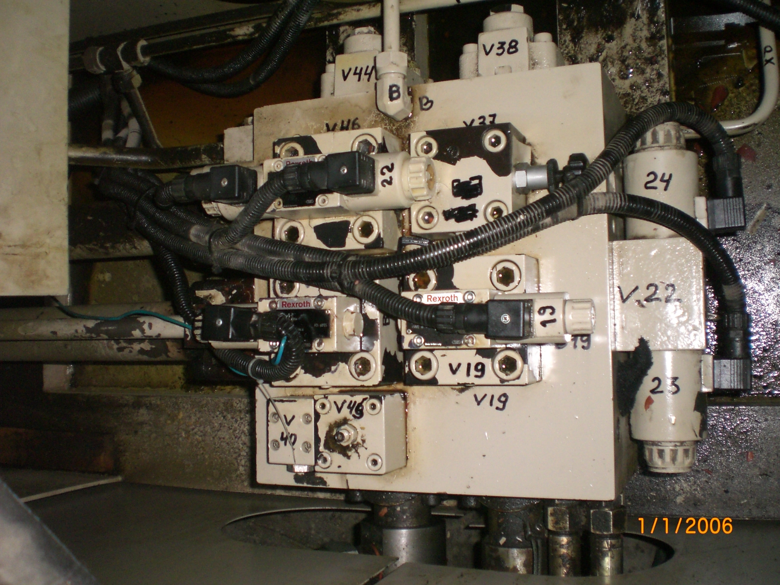

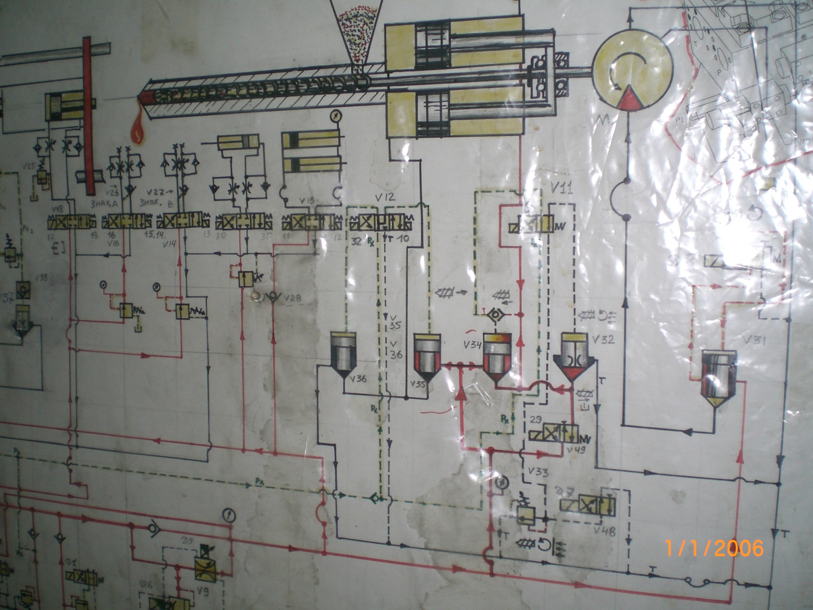

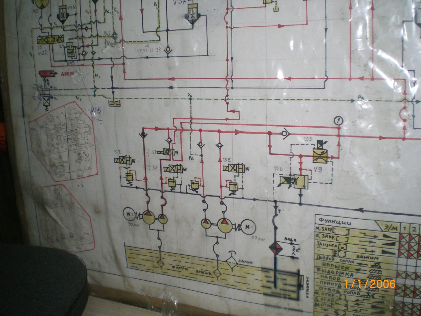

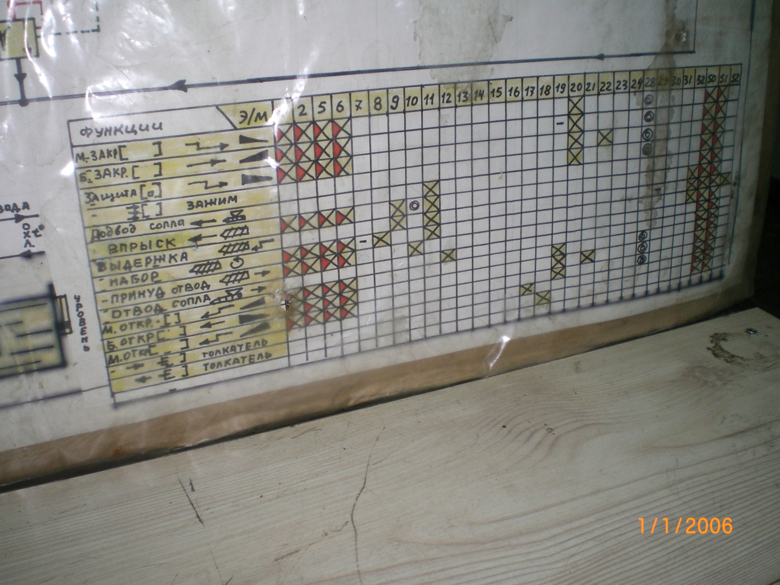

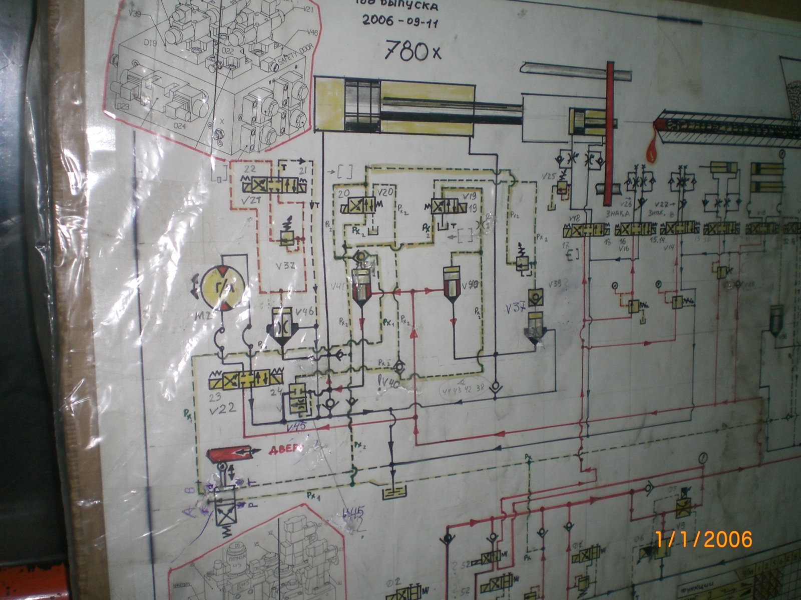

ТПА 780Х примерно 2002 года выпуска HAITIAN . Проблема в чем? Схем корявая не читабельная. Вроде как особо была не нужна. Машина отработала приличное время без нареканий. Теперь появилась лихорадка инерционность движений. Самопроизвольное раскрытие плит в момент впрыска и прочие. И потребовалась схема. Публикую что удалось нарисовать и просьба если у кого такие ТПА с нормальной схемой для корректировки и облегчения диагностических работ.
Сообщения: 5750
Re: HTF 780X HAITIAN ТПА гидросхема своими карандашами
#2 Сообщение ЗЮМ » 10 мар 2015, 17:52

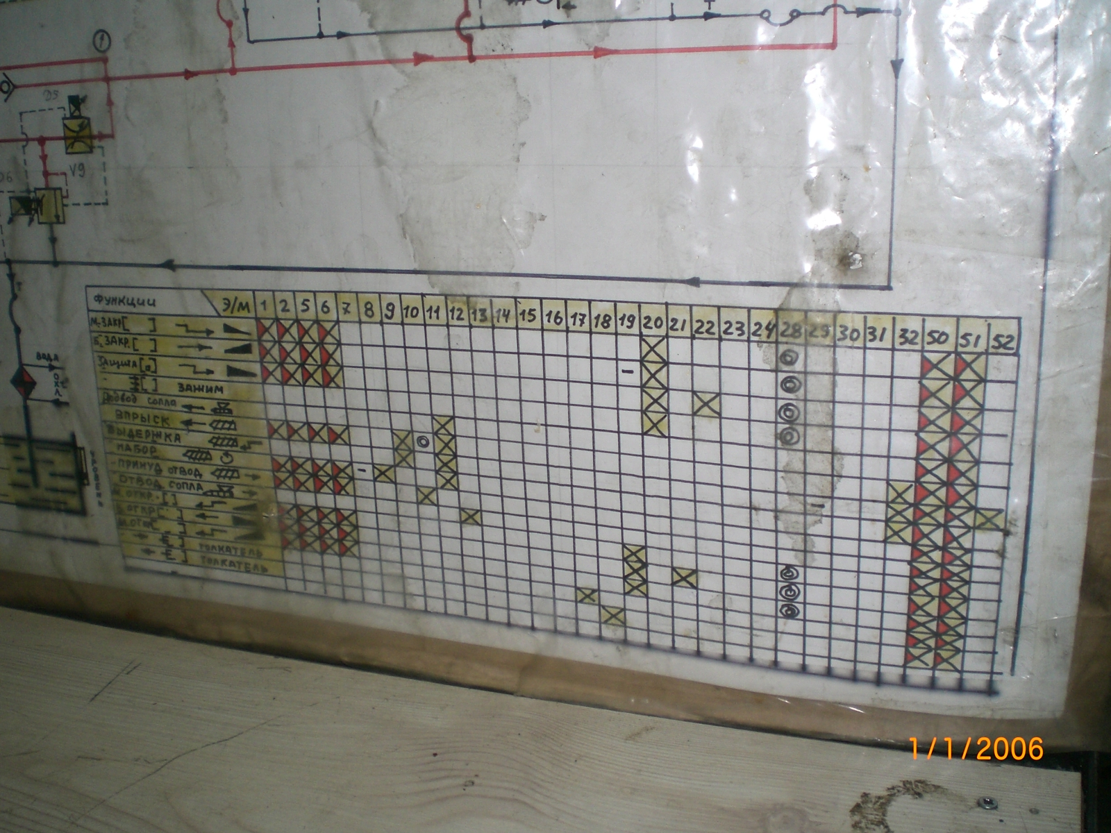

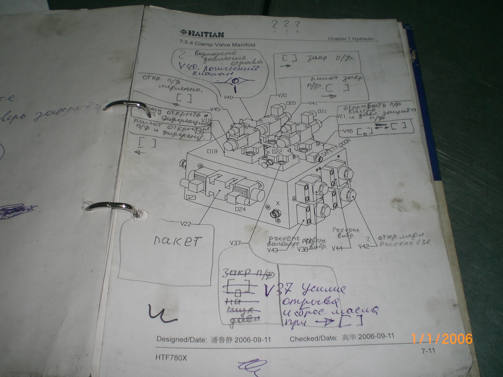

Блок смыкания, размыкания , защиты, пакета, усилия отрыва.

Кстати хочется сказать о том что эта именно модель очень ремонтопригодна. И не требует особой квалификации. Гидравлика вся скомпанованна на основе двухлинейных распределителей без всяких дорогостоящих пропорциональных наворотов. Весьма надежна в работе. Что мы и видим на протяжении 10 лет безупречной работы. С КРМ ни чего не делали. И не намечается. Жаль что сняли с производства. 780 тонн запирания круглые сутки 10 лет это ПРИЛИЧНО хорошо. С гидравлической разгрузкой ( в момент движения плиты в вмонтированные цилиндрики в направляющих поступает давление и происходит разгрузка направляющих и колонн до момента закрытия формы.)
