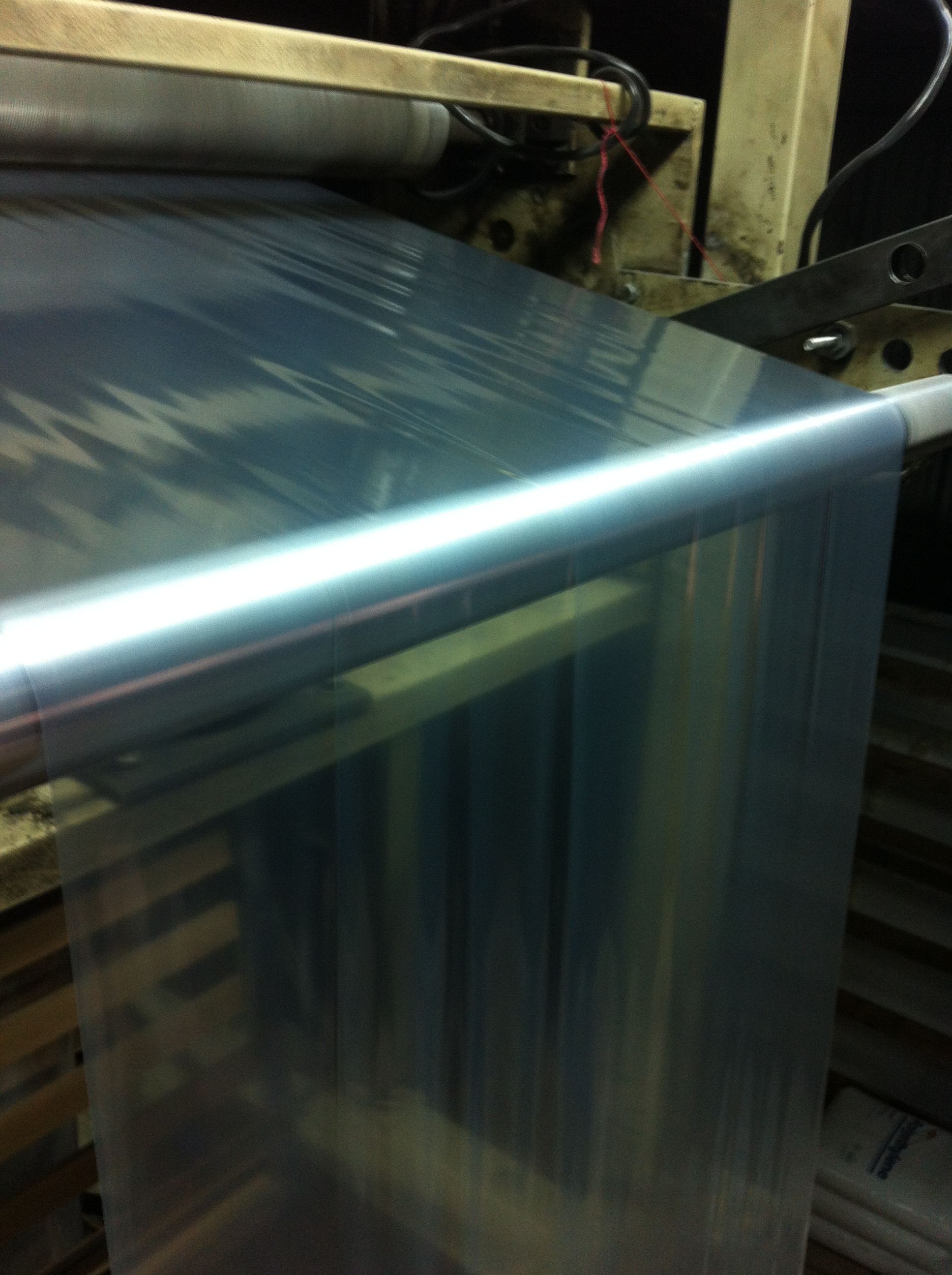

Складки на рукаве ПВД
Добрый день, уважаемые коллеги. Нужна помощь - не можем побороть складки на рукаве ПВД толщиной 20 микрон. Сырьё первичное. Ширина рукавов 600 и 700 мм. Кто-нибудь сталкивался с такой ситуацией? Готовы принять советы или оплатить услуги по наладке плёнки у нас на производстве. Находимся в Московской области.

Re: Складки на рукаве ПВД
Если экструдер бюджетный китай ,то проверять надо всё .
В первую очередь нужно повесить отвес на вытяжные валы и выставить центр головки по отвесу , проверить горизонтальность валов и поверхности головы ,выставить складывающие щеки симметрично относительно отвеса .( главное перекинуть нить отвеса через нужный вал :), бывали такие случаи) .
Если нечем проверить сами валы на биение ,то это можно сделать визуально .Буксы подшипников тоже не должны кренделя выписывать .Если складки по краям - то можно пробовать ослаблять силу сжатия валов и если будет положительный эфект - вероятно причина в вытяжных валах .
Попробуйте увеличить щель в кольце обдува выкручивя заслонку и увеличить скорость воздуходувки ( или приоткрывая заслонку на заборе воздуха воздуходувки) .Поробуйте изменить форму чулка ,опуская линию кристализаци ниже .
Останется шнек,головка,температуры ,добавки ...( тут можно фотки прикреплять,они тоже информативные).Складки по краям рукава?

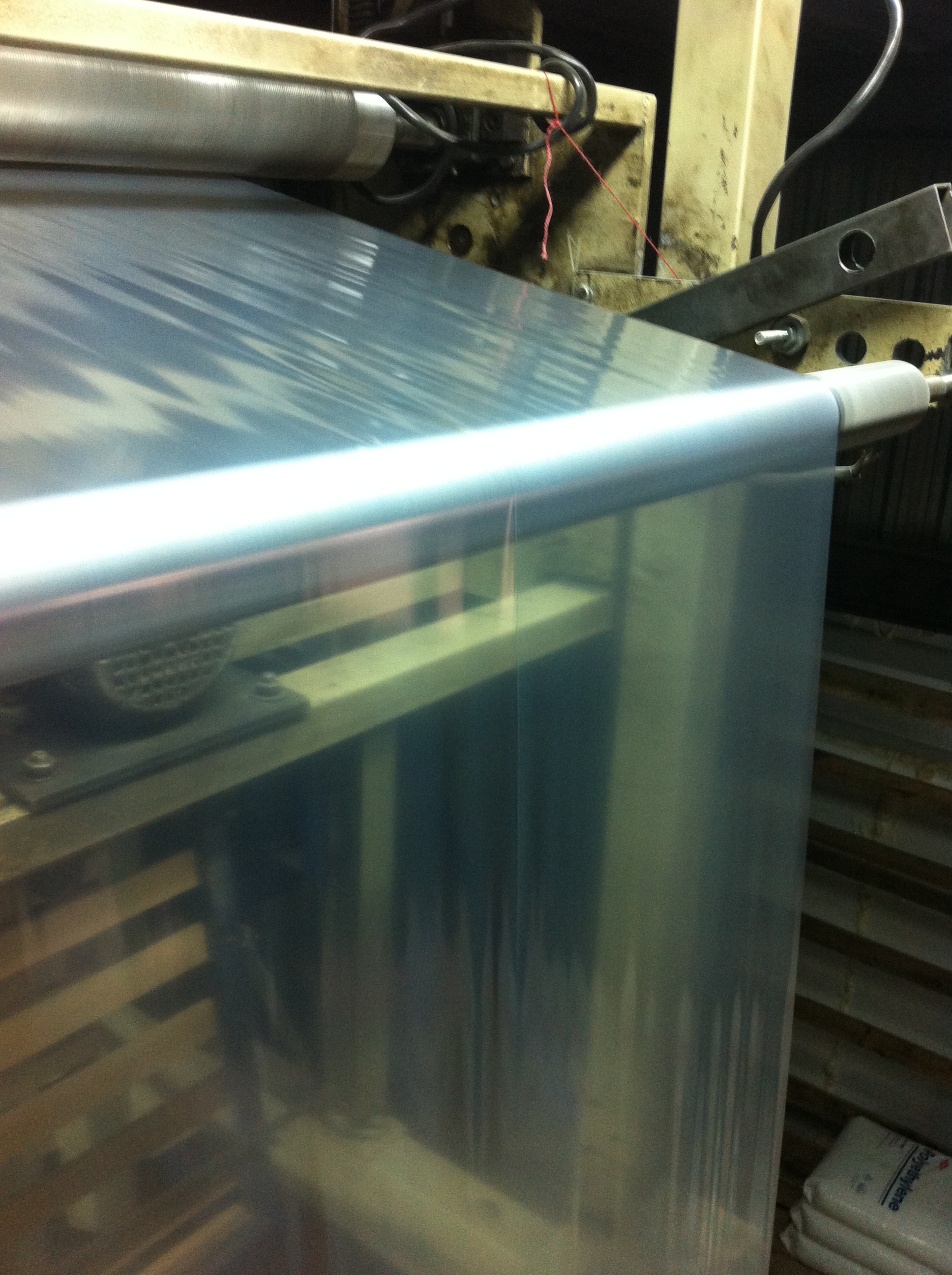

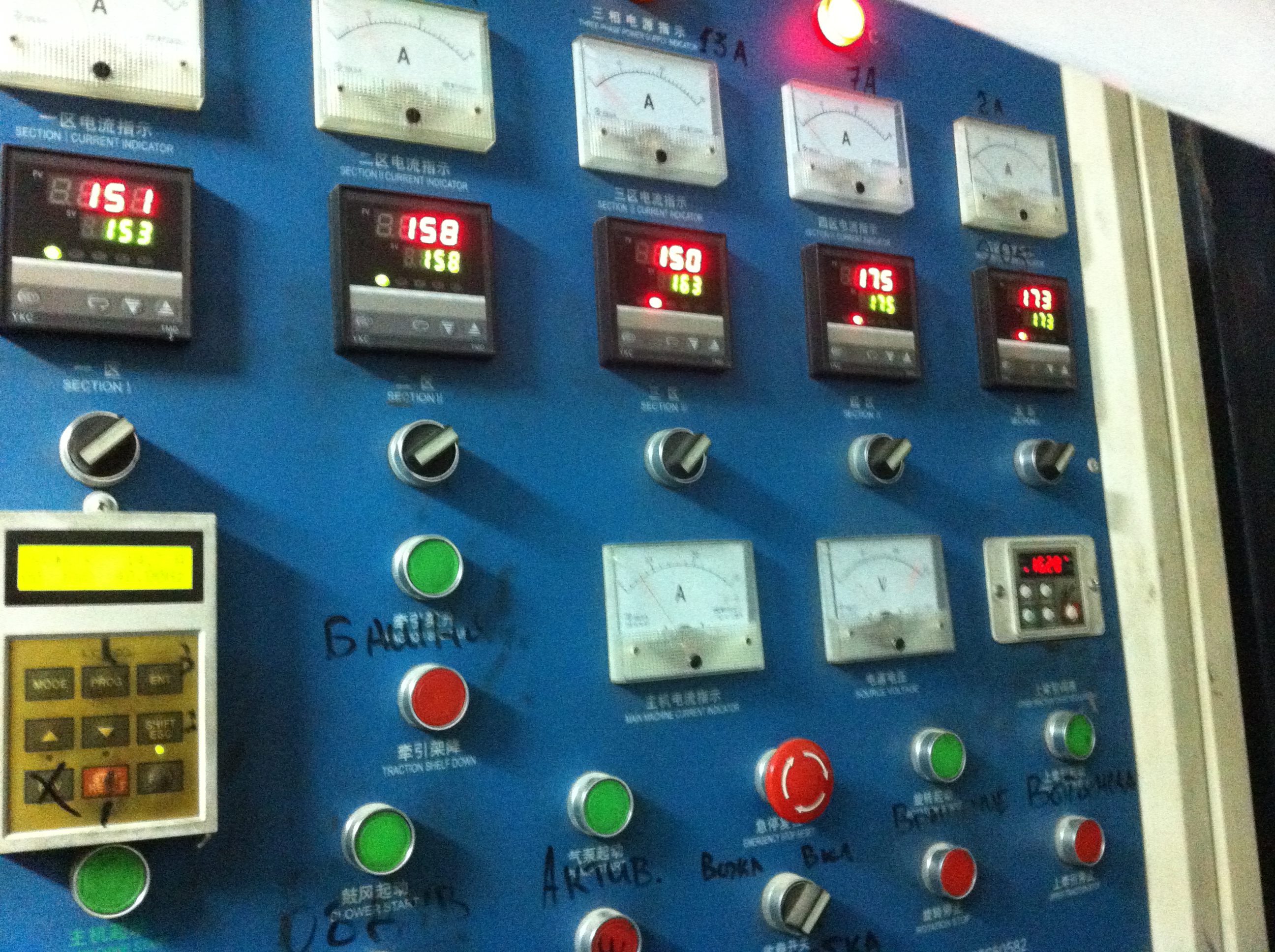

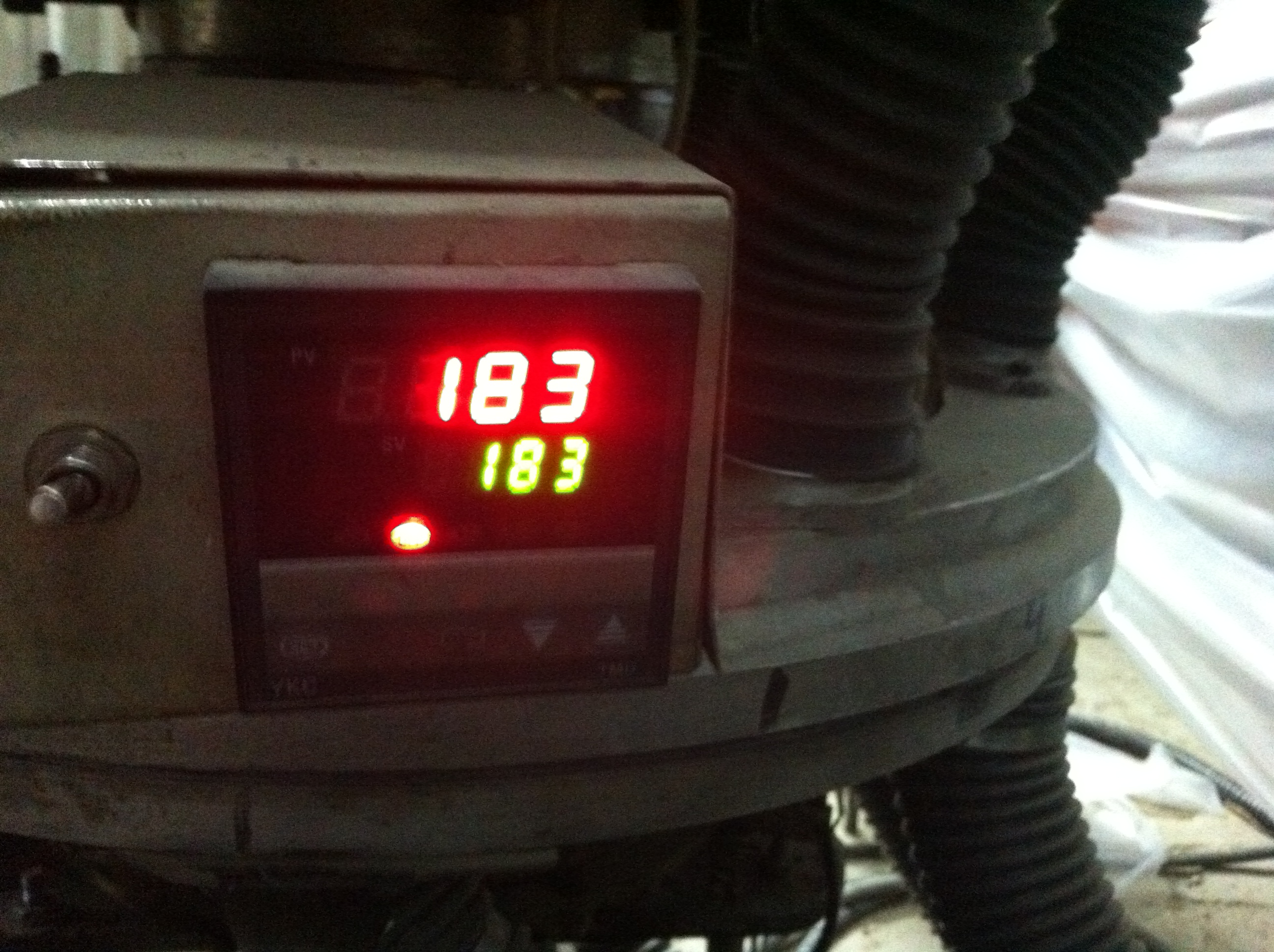

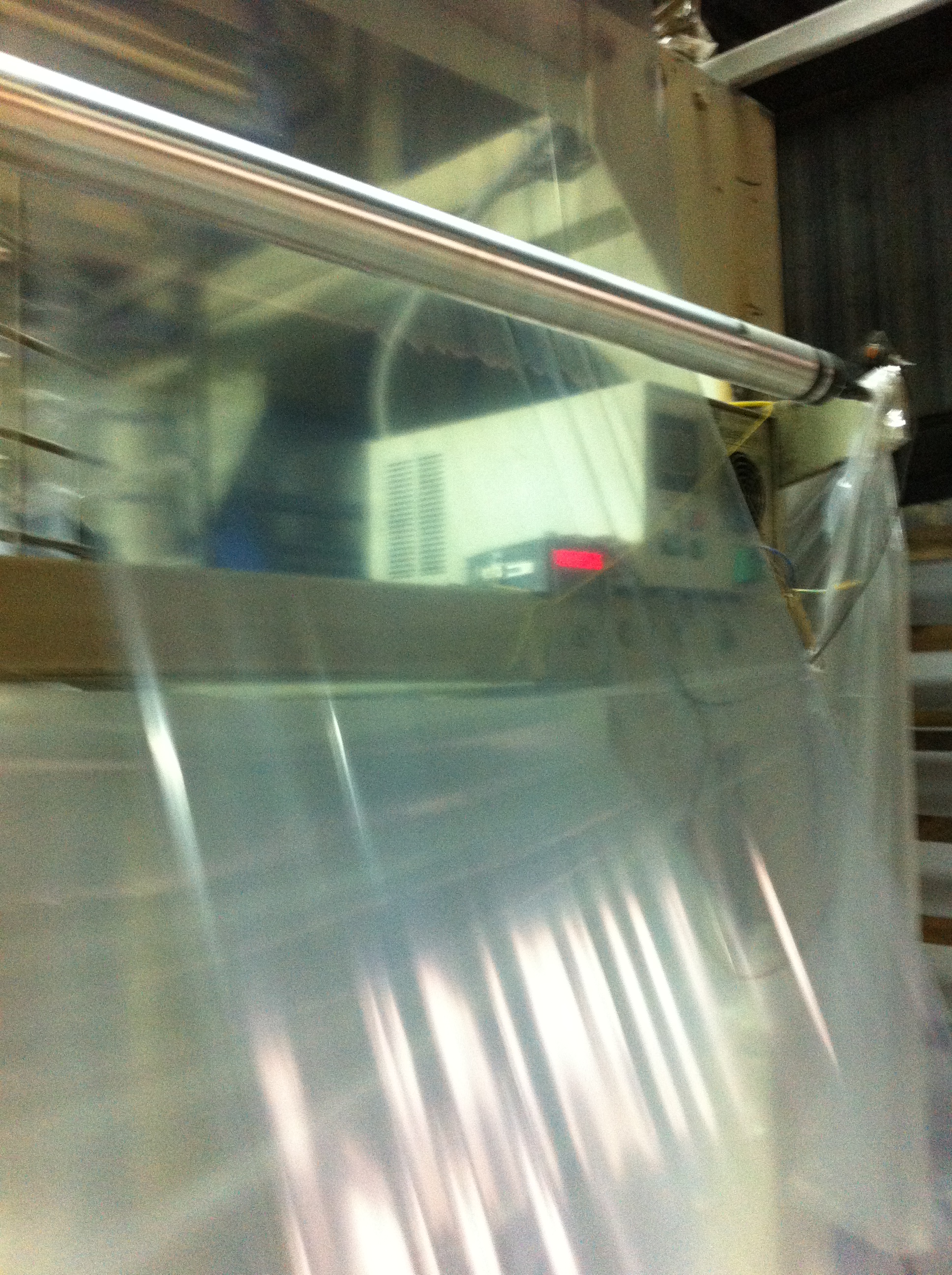

Уважаемые форумчане, добрый вечер. Напомню суть вопроса: идут продольные складки - проявляются после первого верхнего промежуточного вала. Формируются они судя по всему либо до вытяжных валов либо после. Вот ссылка на видео в ютубе . В конце ролика заснял образование складок на верхнем промежуточном валу.
Также сделал фото, может у кого появятся мысли какие после просмотра. С центровками на экструдере всё в порядке. На фото зон нагрева - левая это бункер с сырьем, далее шнек и т.д. Нижние температуры - это запрограмированные, верхние - фактические.

ДД, натяжением на намотке игрались ? пробовали уменьшить плотность намотки ? от регулирования натяжения на намотке есть эффект ?
на видео увидел что волна появляется периодически, так ли это ? толщину в продольном направлении измеряли ?
может быть пульсация расплава или дёргание тянущих верхних или намотчика.
Что можно предложить :
- проверить работу двигателей тянущих валов, что работают они без рывков.
- поставить вал банана
- намотать изоленту вразбежку на валах (не увидел разглаживающих валов).

Нагрев зоны дозирования неисправен ? Посмотрите внимательно нет ли биения вытяжных валов . Плёнка очень прозрачная - значит импорт ,температура возможно низковата и можно попробовать опустить башню ниже . .Импорт несколько жесковат - можно попробовать добавить линейного . Перфорационный вал не касается плёнки ?
Леонид 111
- Сообщения: 5
- Зарегистрирован: 05 мар 2015, 17:46
Регулировка скорости намотчика эффекта не даёт. На цепях двигателей намотчика и вытяжных валов установили натяжные ролики, на глаз дёргание валов незаметно, вращаются равномерно. Толщину в продольном направлении не меряли. Вопрос: если есть разнотолщинность в продольном направлении, что это может значить? Как проверить наличие пульсации расплава? Складки идут периодически, но в разных местах и не одновременно. Вал банан стоит на намотчике, вы предлагаете поставить его наверх? Изолента на валах эффекта не даёт, потому сняли.
Алексею: третья зона плохо греется, мы обычно программируем температуру на ней повыше нормы градусов на 10-15 и тогда получаем нужную нам фактическую температуру. На фото попала 3 зона ещё до повышения программируемой температуры. На следующей неделе эту ситуацию исправим, заменим тэн. Любое положение перфорационного вала ни на что не влияет, пробовали. Пвд импортный жёсткий, но эти складки идут на любом пвд - и на казанском и на сибуре. А какие температуры по зонам вы бы посоветовали для импортного пвд? Линейный добавлять бы не очень хотелось, а если добавим его, что может поменяться?

Для импорта обычно около 190- 200 ,но это не догма .Продольную разнотолщинность проверте выключив вращение и измеряя толщину двигающийся плёнки или остановив вращение подождите немного и срежте ролик ,размотайте несколько метров и промерте с одного края толщину по длинне рукава - толщина не должна сильно изменятся . Причин у продольки много .
Попробуйте сжав плёнку пальцами сопроводить её и если есть рывки то Вы их почувствуете .Причины обычно механические ,но может и частотник неисправный дать подобный эфект .Если складки на разных марках ,то нет смысла добавлять линейный ,хотя он мог повлиять на пробку и вязкость расплава.Нужно определится с частотой максимума складок - оборот вала или некоторое количество оборотов шнека .

Всетаки стоит разобраться с нагревом зоны дозирования . Даже если один из нагревателей зоны неисправен и ток меньше нормы возможно что неисправен контроллер или термопара .Если же все нагреватели зоны исправны то менять родной ТЭН на более мощный не стоит ,а нужно разбиратся с контролером и термопарой . Могу ошибатся ,но возможно что реальная температура цилиндра в дозирование намного выше чем показывает прибор и пульсации связанны с перегревом зоны + снижается давление в головке ,которое в свою очередь при высокой неоднородности температуры и давления и приводят к образованию подобных складок .

Я думаю надо проверить соответствие температур по всем зонам и на голове, прострелять инфрокрасным пистолетам. Попробуйте поднимать температуру на последних зонах, я работал на смеси Сабика 118 25%+75%158 где-то на последних 3 зонах у мня было 180-185, 190-195, 210-215, это конечно не догме как правильно сказал Леха, но все зависит от экструдера, конструкции шнека, насколько я наблюдал оптимально подобранная температура, способствуют исчезновению складок, если это не зависит от расположения валов. И еще все-таки попробуйте добавить больше линейного из моего опыта могу сказать, что это тоже положительно влияет на вопрос исчезновение складок, но при правильно подобранном температурном режиме.

Похоже не верно подобрана температура на первых 2х. зонах. Происходит " подгуливание" зоны плавления.
