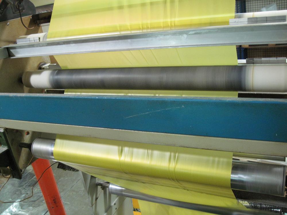

Добрый день! Подскажите как решить нашу проблему с коронацией (Турецкая). У нас очень сильно пачкаются силиконовые рукава. Поменяли на новые , не помогло , высылаем фото , есть другой экструдер с Тайваньской коронацией проблем таких нет . Сырьё и компоненты одни и те же на двух экструдерах.
Новые силиконовые рукава , отработали сутки

Механик А писал(а):Добрый день! Подскажите как решить нашу проблему с коронацией (Турецкая). У нас очень сильно пачкаются силиконовые рукава. Поменяли на новые , не помогло , высылаем фото , есть другой экструдер с Тайваньской коронацией проблем таких нет . Сырьё и компоненты одни и те же на двух экструдерах.
возможно проблема в турецком силиконе, марок много
