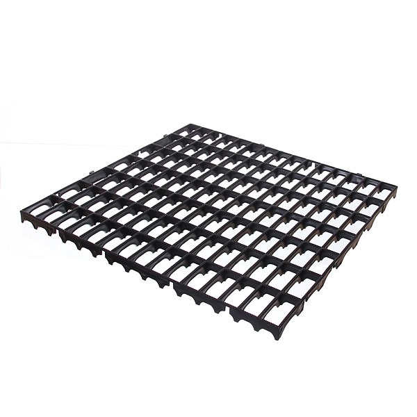

Здравствуйте!
Есть изделие - газонная решетка, она сделана из hdpe вторички. Форма решетки устраивает, но не устраивает то, что она гибкая.
Нам нужно, чтобы она была более жесткая - держала форму, не выгибалась, не прогибалась, не деформировалась и т.п.
Нагрузка на решетку будет статическая, бить/пинать, ломать её никто не будет.
Итого - мы готовы пожертвовать её эластичностью и гибкостью взамен на жесткость.
1 - существует ли такой материал?
1 - как вы думаете, если производитель льет решетку из hdpe, он сможет отлить её из этого материала?
фото решетки прилагаю
Спасибо!

Из полипропилена - блок. Только со вторичным - непросто сейчас найти качественный. Таки норовят втюхать непотребность всякую...

Имеется в виду блоксополимер ПП. Нет, не дешевле.

Концентрат талька или мела в помощь. До 20% наполнителя в смеси - будет вполне жестко.

В идеале концентрат талька на HDPE основе с высоким ПТР.

с учётом ваших пожеланий, требуется замена материала, что приведёт к удорожанию продукта!
наполнение мелом повысит жёсткость, но останется "вы/про-гибание"

Я тут с удивлением узнал, что ПЭНД и УПМ почти в одной цене. Думал, что УПМ прилично дороже. Тогда стоит УПМ-вторичку пробовать, если удар не важен, а жесткость нужна. По цене по сравнению с наполненными ПО можете даже выиграть за счет плотности. Только с усадкой при литье в ту же форму может быть проблема. Но та же проблема будет при литье наполненных полиолефинов в эту форму (т.к. усадка снижается при наполнении).
