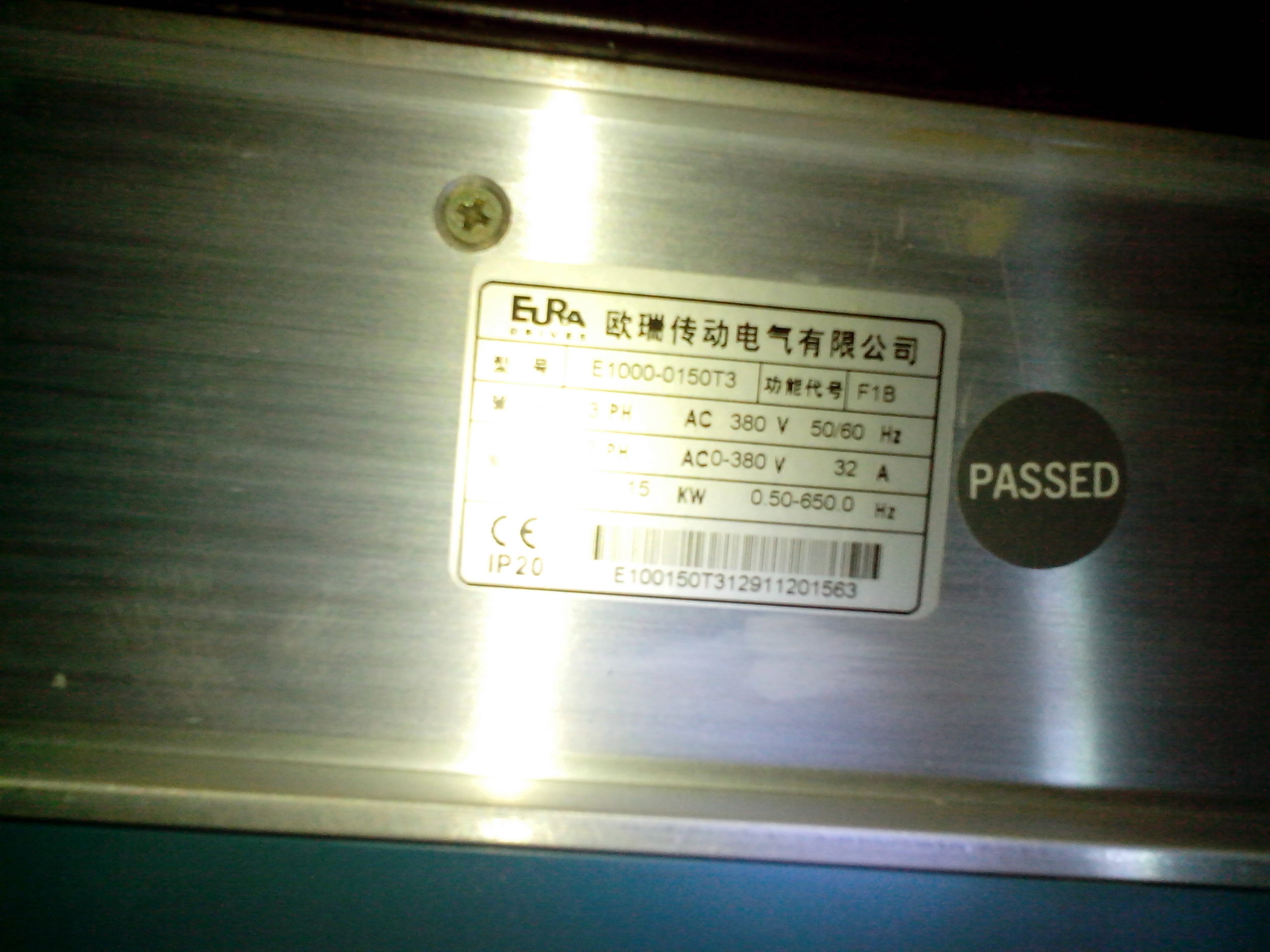

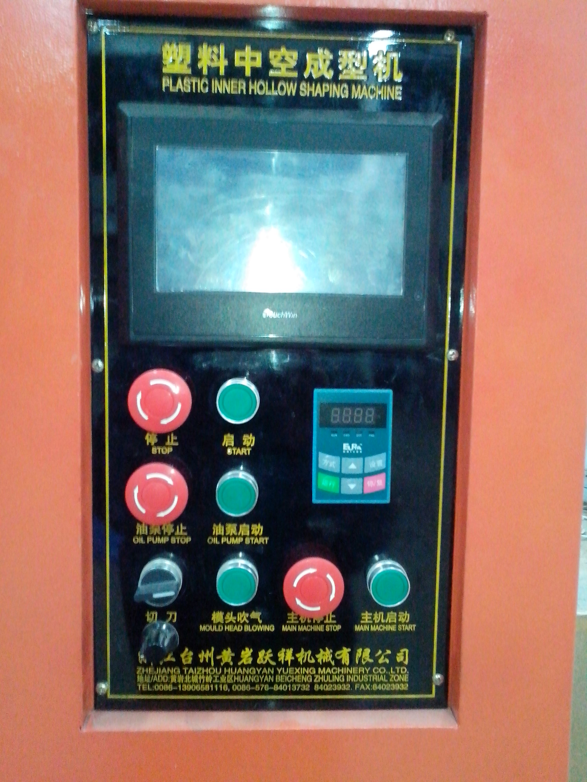

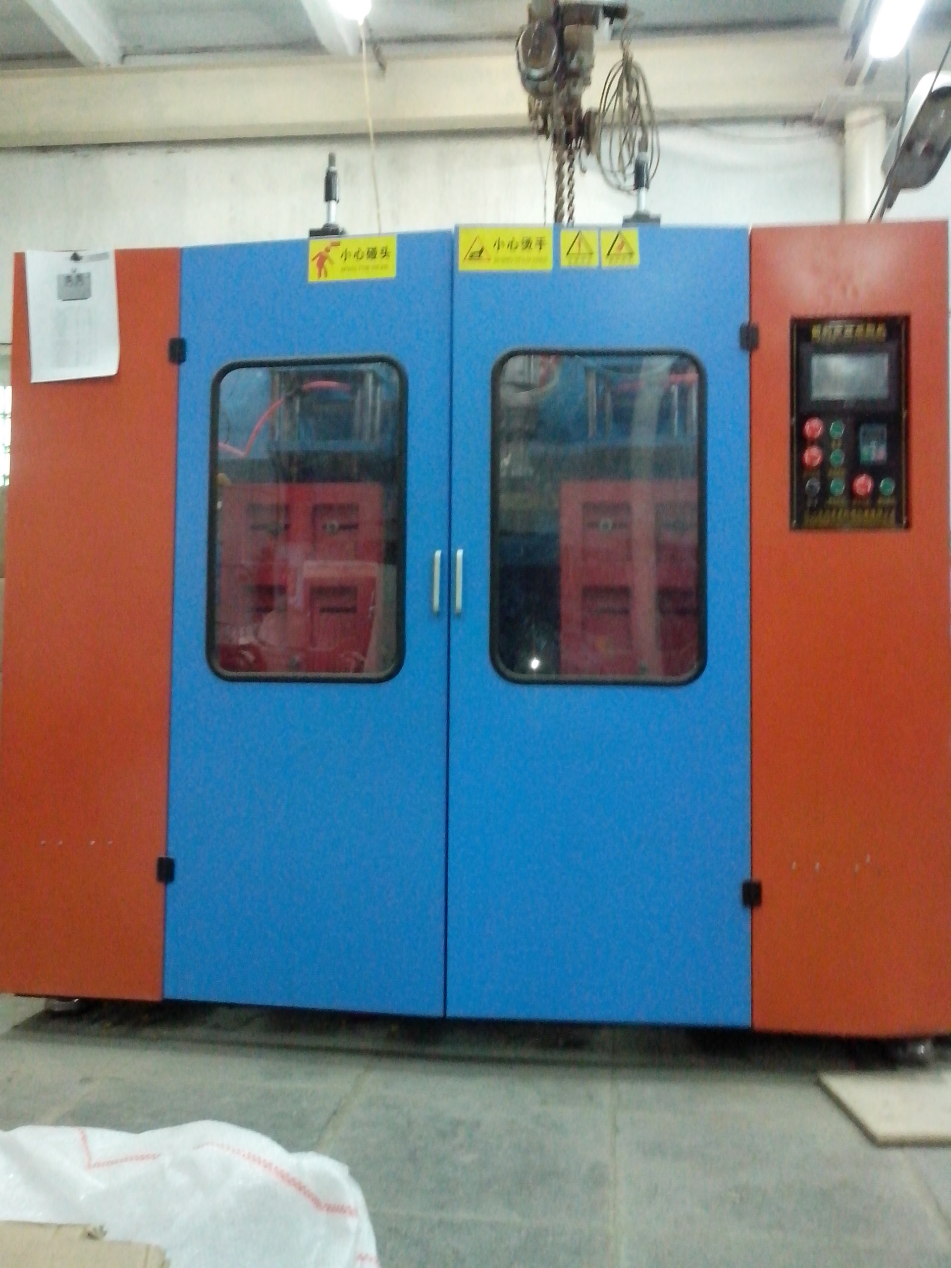

Добрый вечер.
Помогите разобраться,что за зверь такой китайский.
Инересует:
1.Марка станка
2.Как управлять (настройки меню)
3.Если мне повезёт,то хоть какое то подобие техпаспота.
(лучше сам паспорт)
Данное оборудование было закуплено 2 года назад.
Был пожар,вся техдокументация сгорела.Обращались
в сервисы,ответ с китайцами не работаем.Монтаж и наладку
производил китаец от продовца.Качественной продукции так и не
смог добиться.Уехал за подмогой и с концами.Сейчас хотим сами
разобраться.Близко спецов нет.
Станок работает,выдуваем кубики и другие изделия для детей.
Но продукция с браком,то углы мякие,то боковые стенки.
Пока пробуем на кубиках,размер 100х100.
Фото прилагаю.

так это больше похоже на экструзионно-выдувной автомат.
а то , что вы решили кубики выдувать - это круто. лучше купите где форму флакона -лучше круглого- и на нем тренируйтесь.

по моему жуйдай называется этот самогонный аппарат

посмотрите, может где еще шильдики с названиями есть.
но это не жуйда. - жуйда у нас стоит - несколько другое оформление.

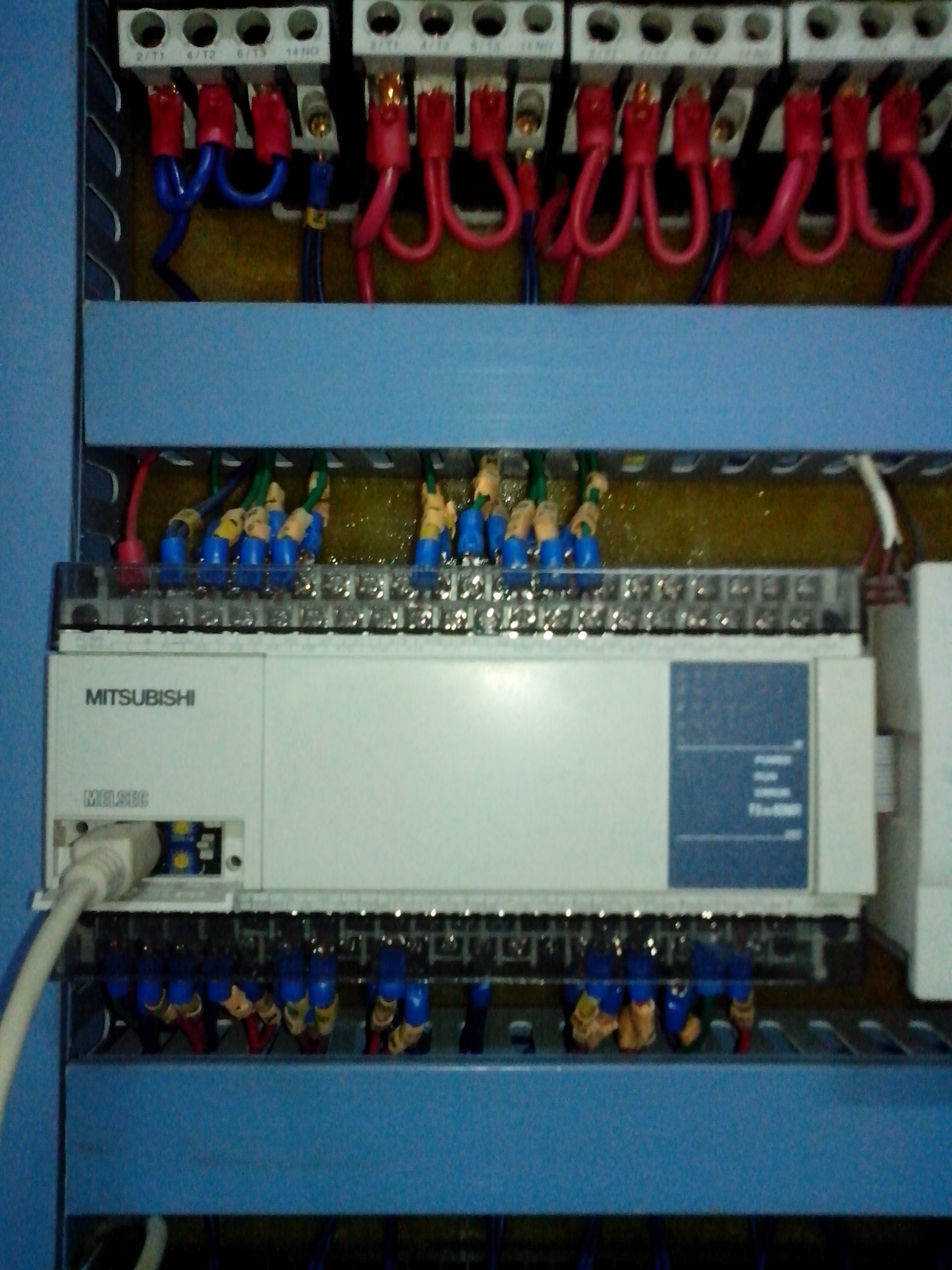

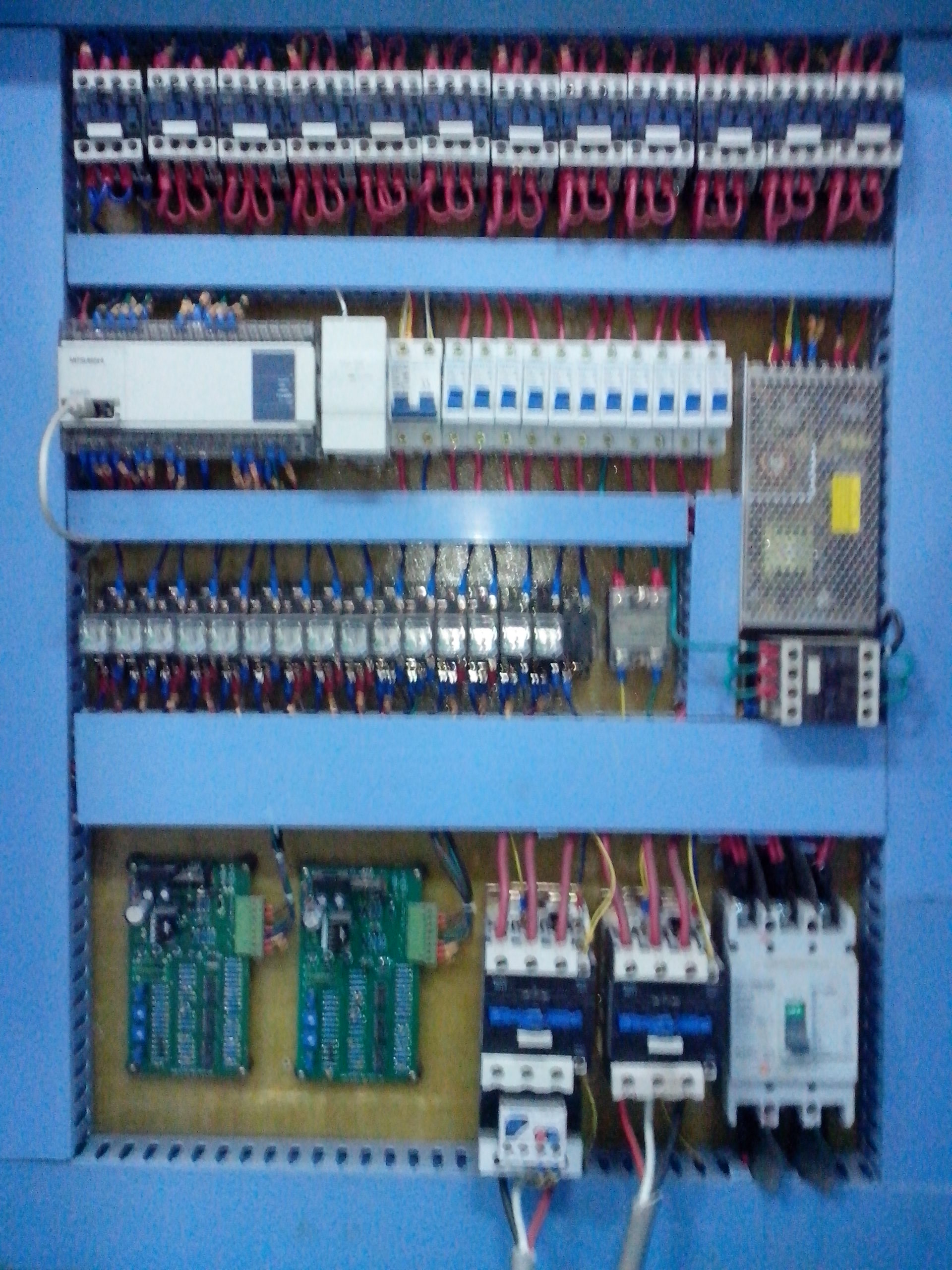

Похоже на это: HT II – 2L/TDL II – 2L
Думал станок работает,но увы,что то с контроллером или ?
Буду разбираться.Хотя до этого(год назад)работал.
Оказывается машину нельзя оставлять бес питания больше чем на три месяца,
а у нас он по году стоит.
Если кто то знает,можно ли извлечь прошивку,старую,что бы если что
потом вернуть всё на место.Контроллер MITSUBISHI-Fx1n-60MR,панель TH 765-N(ver2.c.6)
