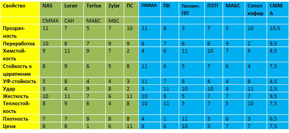

Теперь по делу :f-l-u-d: . В приведенной ниже табличке сравниваем наиболее распространенные прозрачные пластики. Нет СБС, т.к. он довольно редко применяется отдельно от ПС, нет прозрачного ПВХ, т.к. это уже довольно редкий зверь.
Сравнение прозрачных пластиков.
Зеленым выделены продукты Стиролюшн. Оценка дана на основании характеристик производителей и/или собственных испытаний.
В ценовом отношении большинство стирольных пластиков (в идеале!) находятся между ПС с одной стороны и ПММА и ПК с другой. Про эти три материала всегда все думают в первую очередь, когда речь идет о пластиках с хорошей прозрачностью. Однако часто ПММА и ПК применяют там, где логичнее было бы применить более дешевые (с учетом плотности) или более удобные с точки зрения переработки материалы. Если коротко, то стирольные пластики пока не могут сравниться с ПММА по стойкости к УФ и стойкости к процарапыванию, с ПК - по теплостойкости и ударной вязкости. Но наши материалы проще перерабатываются и, за редким исключением, дешевле.
Luran (наша марка САН) на этом славном форуме сравнивалась потребителями с другими марками САН и обычно (за пределами обсуждения цен), высказывались мысли о его преимуществе в прочности и легкости выемки из формы. О причинах поговорим потом, но я рассматриваю это как практическое подтверждение приведенной табличке.
