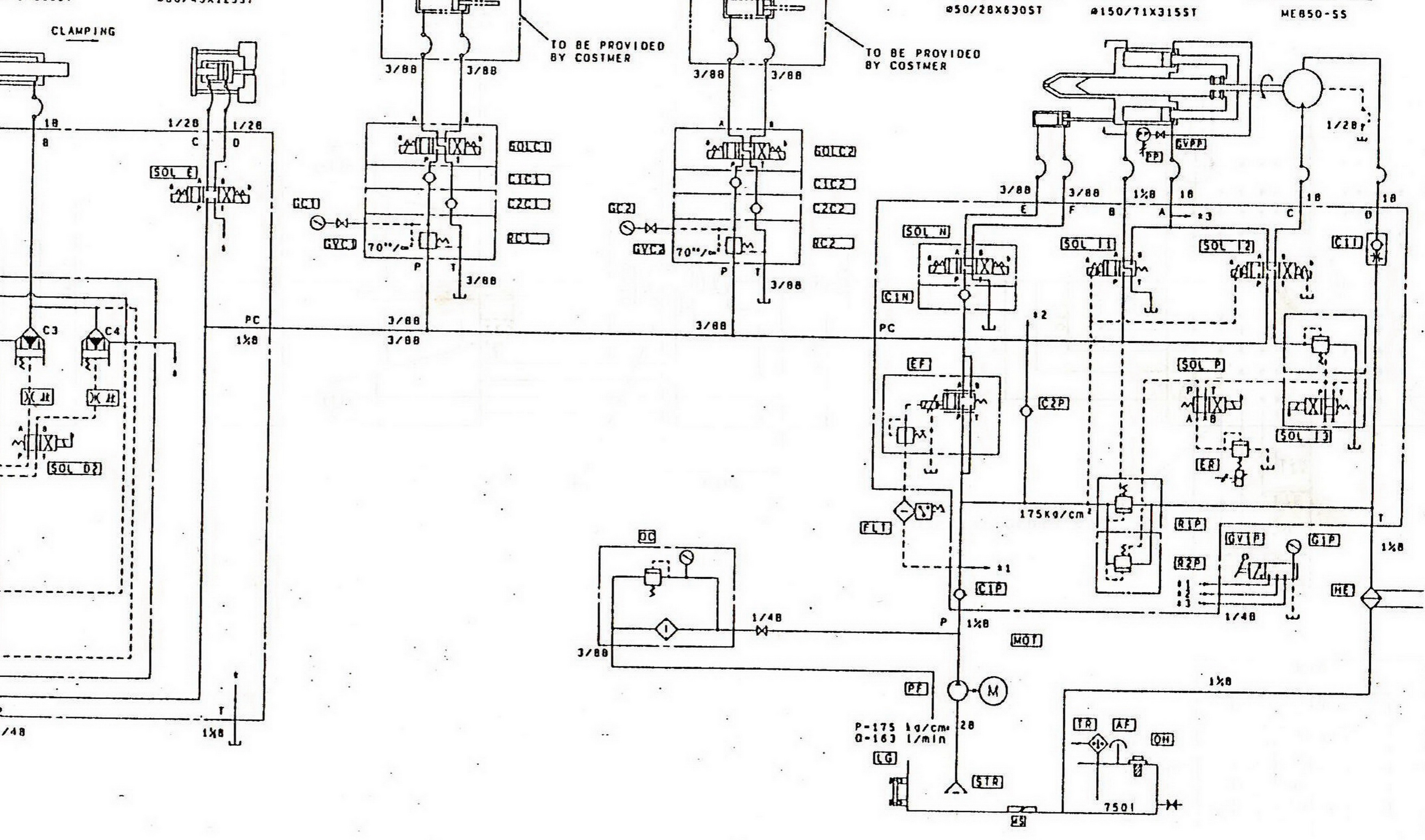

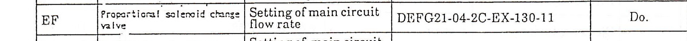

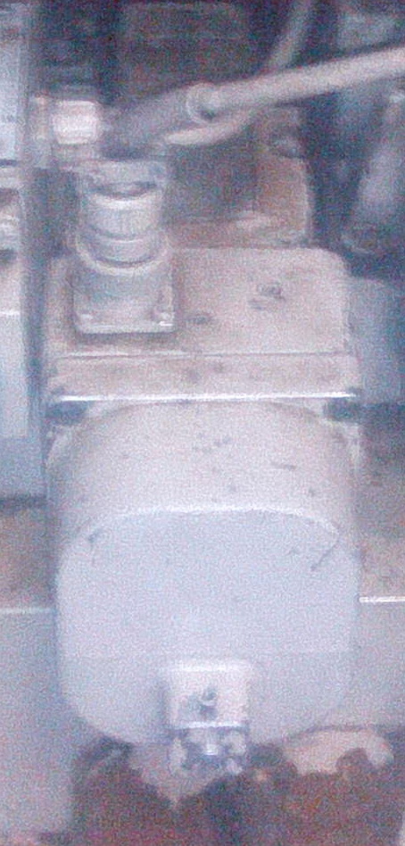

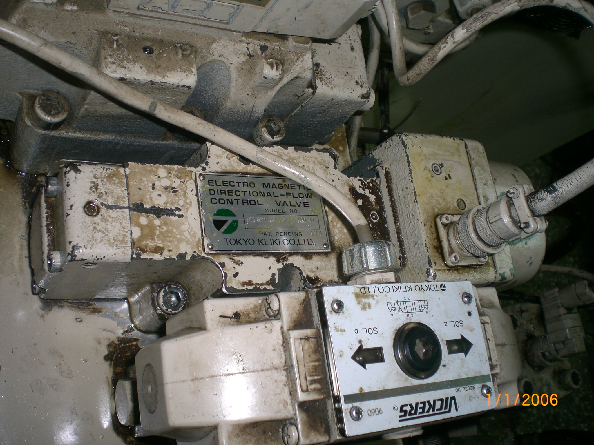

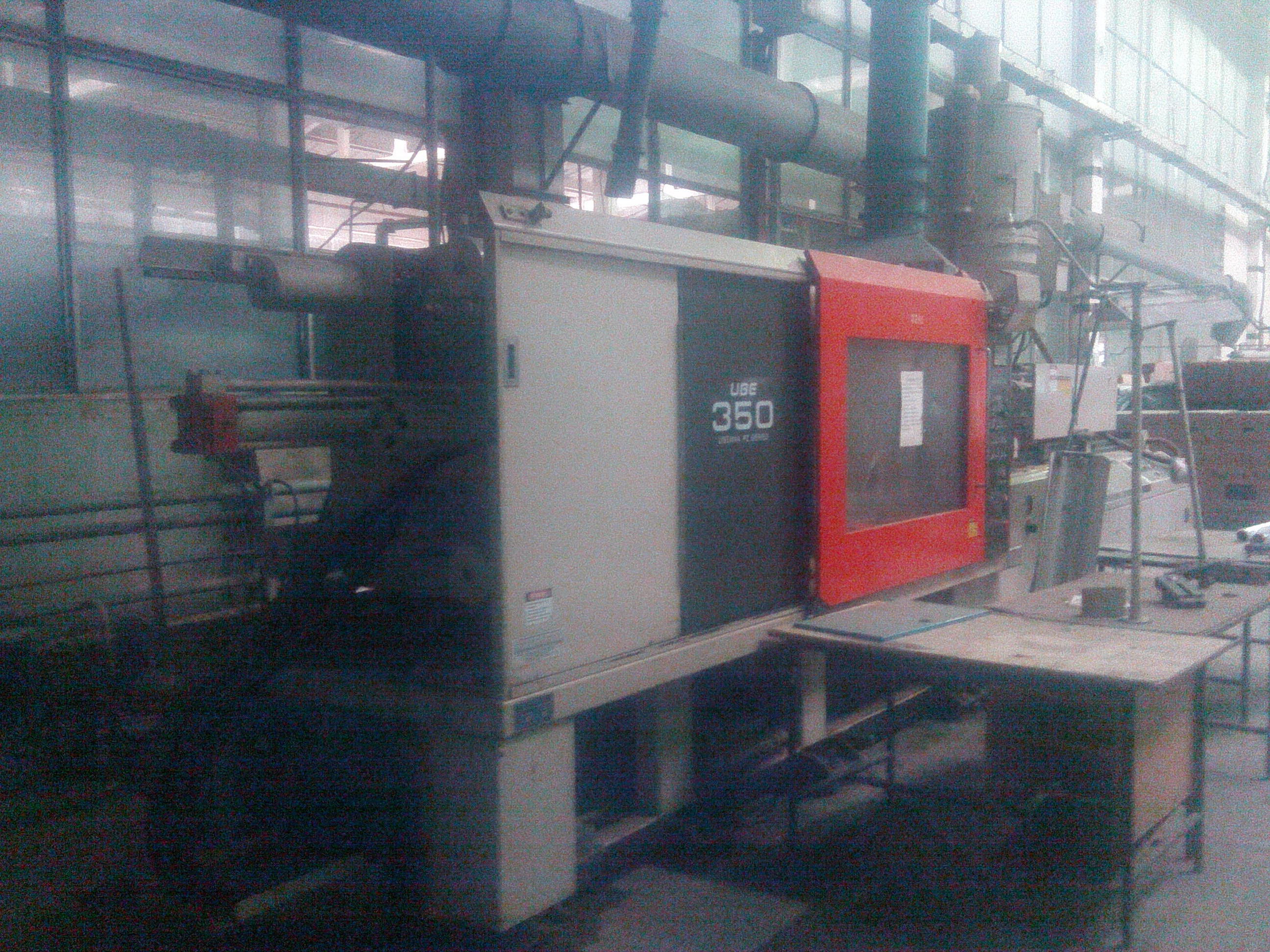

Купим пропорциональный клапан расхода для ТПА UBE 350 тонн.

Аппаратура компании TOKYO KEIKI год выпуска 86.
Сообщения: 5753
Re: Купим для ТПА UBE 350 Япония. Пропорциональный регулятор
#3 Сообщение ЗЮМ » 13 сен 2014, 01:49
Ведем переписку с ГК " Новые технологии" которая предлагает аппаратуру tokyo keiki. Но навряд ли предложат оригинал. Больно стар. Ищем варианты замены на аналогичный. Или у кого сохранился БУ имея дело с такими ТПА.

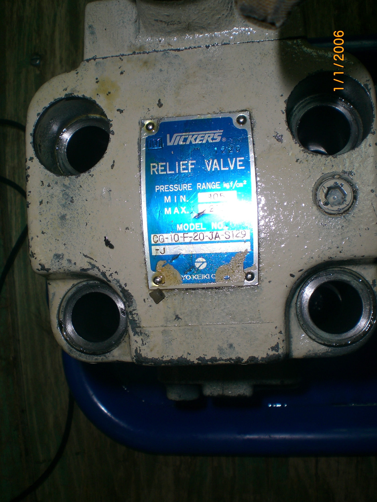

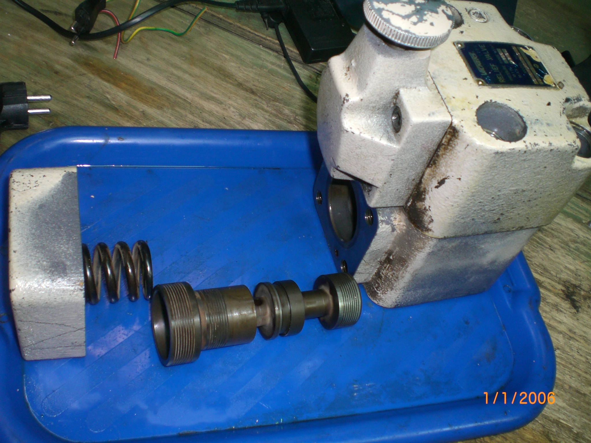

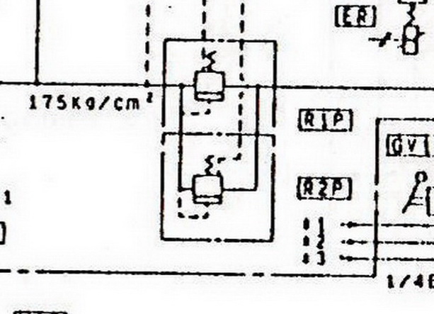

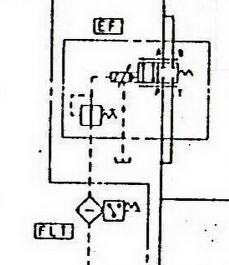

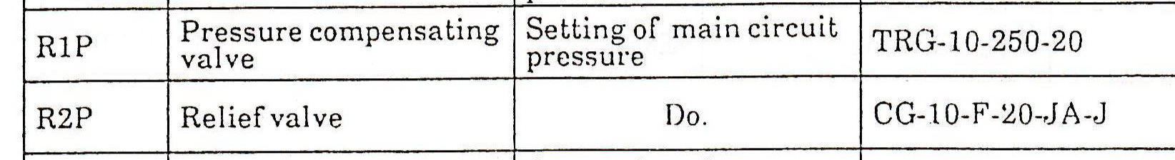

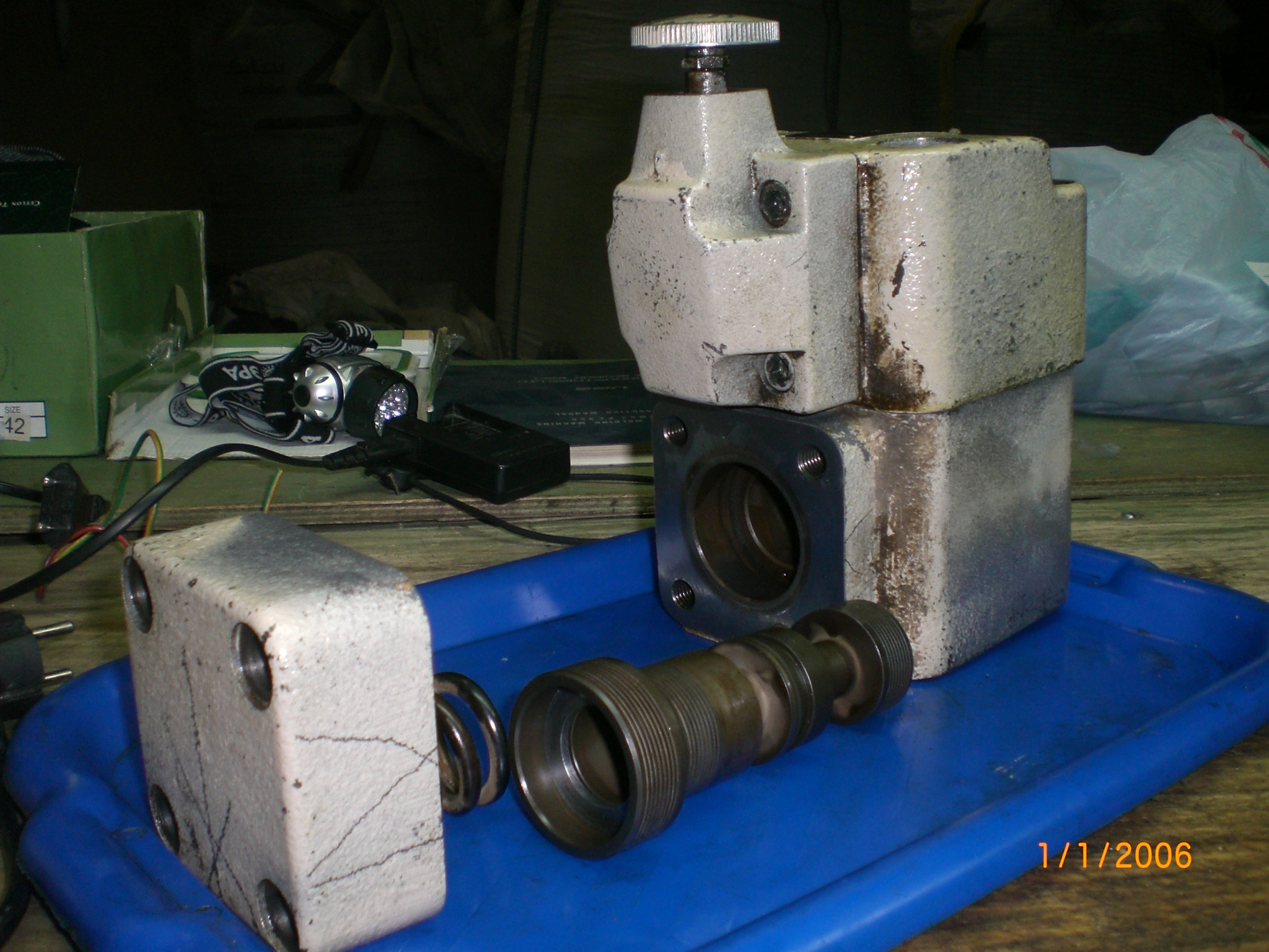

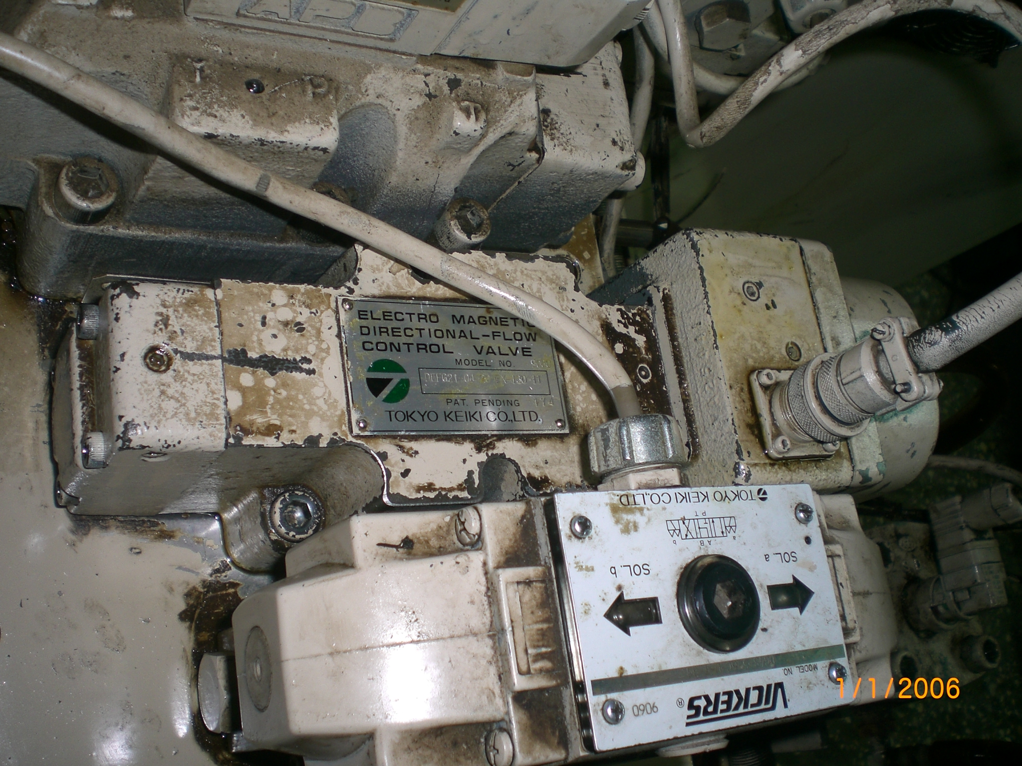

Дополнительно купим Предохранительный клапан R2P. Клапан компенсации давления R1P.
Нижний -клапан компенсации. Выполняет роль стабилизатора потока за регулятором  EF. И является регулятором мощности на валу электродвигателя насоса. Энергосберегающая функция в том числе.
Клапан предельного давления. Предохранительный.

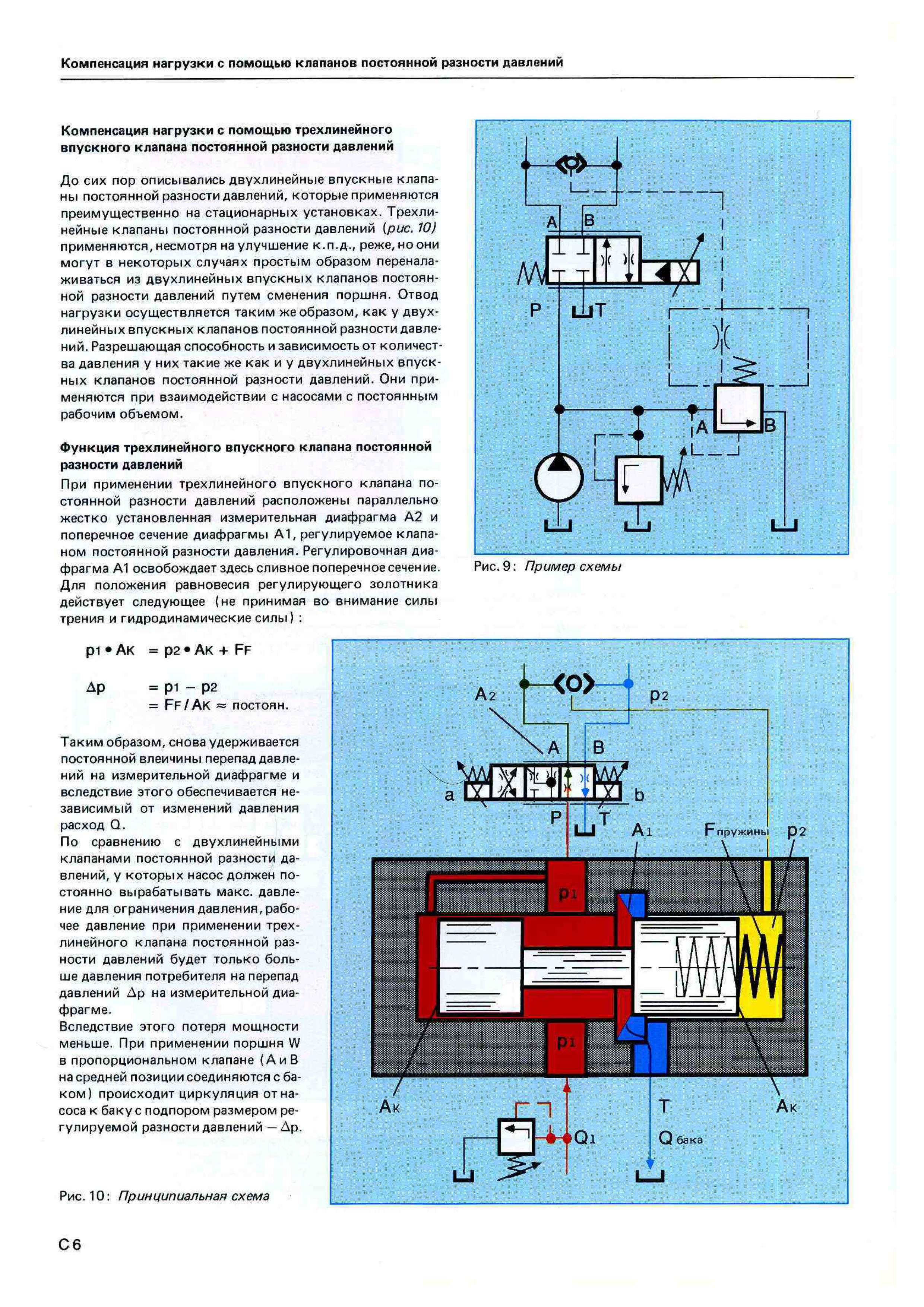

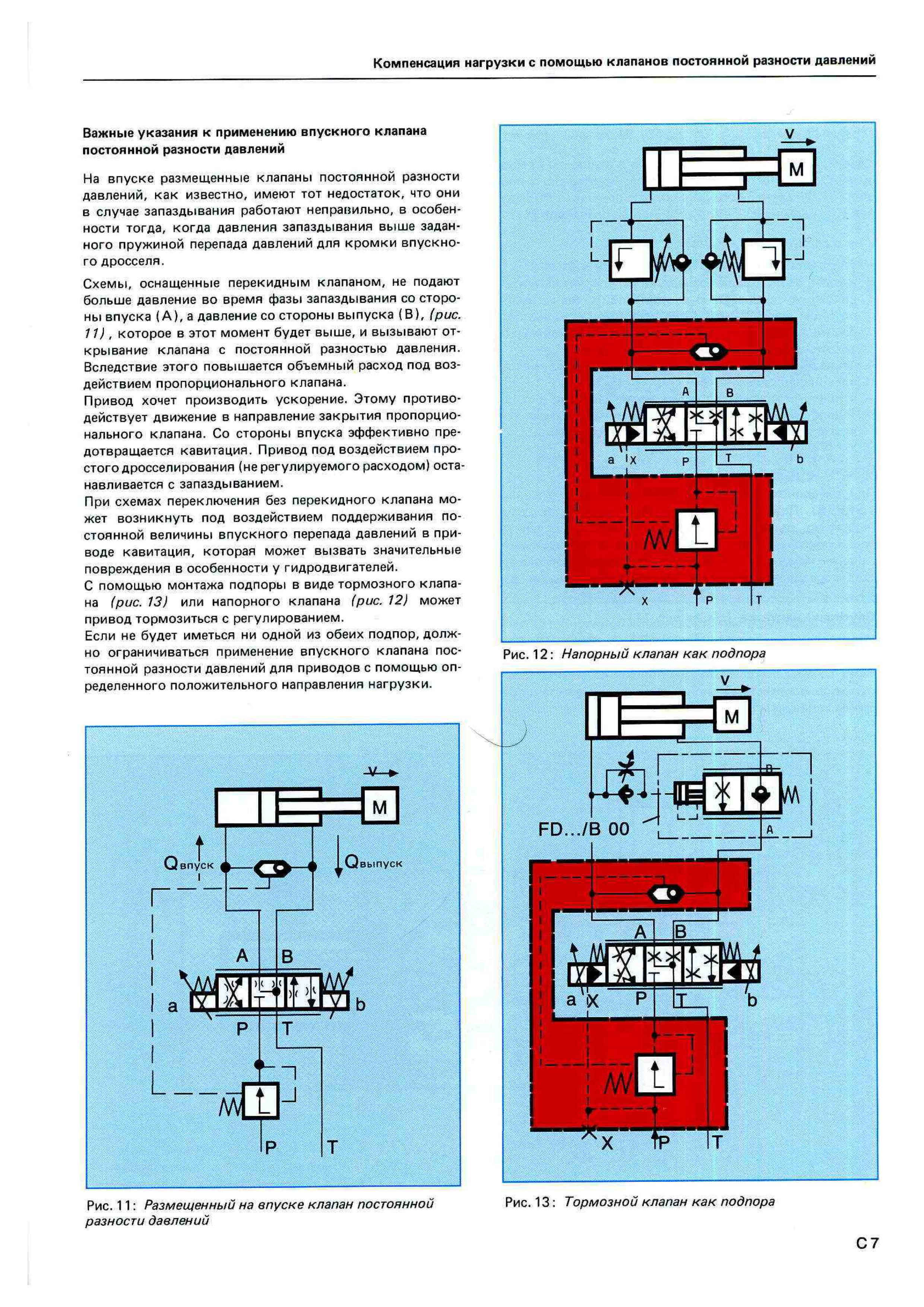

Теория сбоя.

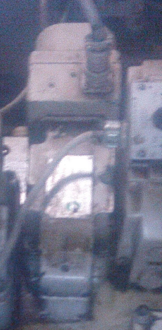

Кстати, пару слов о неисправности. Машина работает только на максимальных расходах. Причем регулятор скорости свою роль выполняет нормально. А вот Компенсатор давления все время открыт. И давление всего 45 атм. При увеличении скорости по заданию , золотник компенсатора давления резко резко закрывает слив и мы имеем скачек движения, рискуя все разбить. Перепад давления ни какой не соблюдается. Сильный износ золотника компенсатора давления R1P, который должен автоматически следить за постоянным перепадом давления на входе и выходе масла в регуляторе потока. и обеспечивать стабильную и плавную регулировку скорости потребителей. В общем причины нам известны. Износы на лицо. Система сильно в связи с этим разбалансированна. Надо менять или аппаратуру или ТПА. 29 лет. Тему пока не закрываем. Может кто железа подкинет подешевле. Ну и интересно что получим в итоге. Через недель 10 (срок поставки старых утюгов)

ЗЮМ писал(а):Аппаратура компании TOKYO KEIKI год выпуска 86.
кстати это самый нормальный Виккерс взятый японцами как образец.
