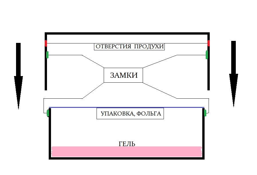

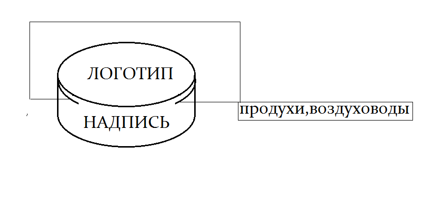

Ситуация следующая , решил заняться производством автомобильных гелевых освежителей воздуха , естественно тут никак не обойтись без оборудования по производству пластиковых изделий и нанесении на них печати .
Что можете посоветовать не слишком дорогое но качественное среди ТПА ?
Что посоветуете для нанесения печати на продукт (надпись , логотип и т.д.) , какое оборудование ? Желательно автоматизированное
Какое оборудование посоветуете для запечатывания крышки , чтоб не выветривался ароматизатор .
Продукт должен быть абсолютно цилиндрической формы 60х25 мм (ШхВ) .
Конструкция не сложная , по типу колпачка , нижний цилиндр смотрит вверх - туда заливается гель , а сверху запечатывается по типу банок кофе , далее сверху закрывается вторым цилиндром , уже лицевым (как колпачком) , на который должна будет нанесена уже печать (логотип , название и т.д)

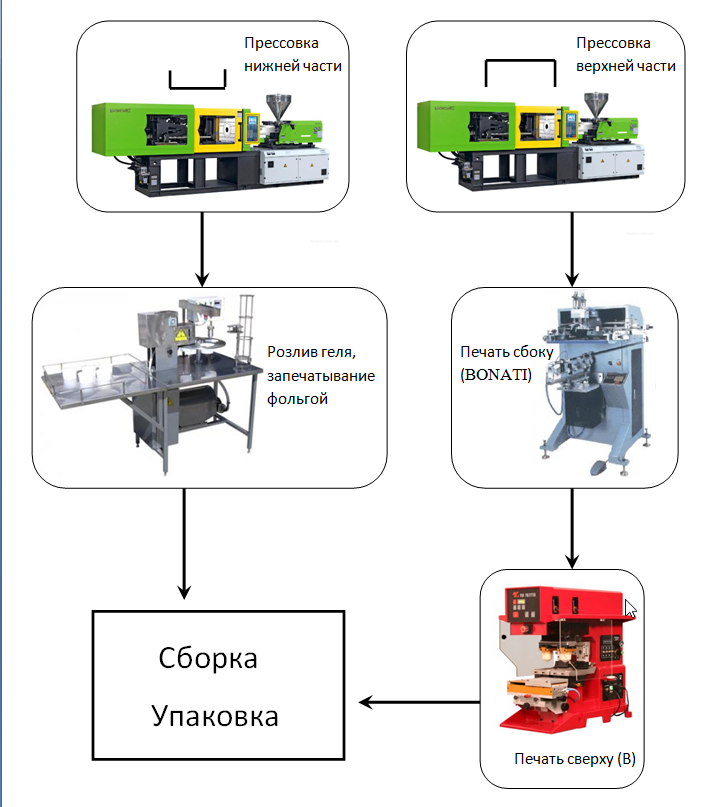

Объемы производства минимум 300 ед. в час
Дмитрий , ну я же не совсем дурак , понимаю что не один и не 2 млн. стоит подобное производство , я уже прикинул где то в 5 млн. встает , с учетом аренды , доставки , прессформ и т.д.
Продажами таких вещей никогда не занимался , цели захвата рынка - не стоит вообще !
Если интересно знать откуда у меня возникла мысль заняться производством ароматизаторов для авто - то история довольно простая , последнее время стал задумываться , а почему нету качественных ароматизаторов , чтоб выглядели солидно и точно так же пахли , о прибыли изначально даже не задумывался , просто был охвачен и одержим самой мыслью сделать то , что всем бы нравилось , но когда начал делать подсчеты - был приятно удивлен , помимо удовлетворения потребностей своих и других автолюбителей , я смогу еще и заработать неплохо , естественно это не могло не обрадовать :)
Прикрепил кусок из БП , того как я вижу это производство , естественно не стал там прорисовывать конвейеры , работников и пр. , только основные детали что от чего и куда двигается
Так может расскажете , с какими проблемами предстоит столкнуться ? :)
В бюджет закладываю минимум 5млн.

Эдуард, я опущу проблемы сбыта и скажу вам как работник технической сферы: Цена данного производства напрямую зависит от Вашей подкованности в данном вопросе и желания самостоятельно выполнять максимальное количество работ. При правильном распределении ресурсов, вернее грамотном, возможно уместится и в 2 млн. Это только комплект оборудования для изготовления тары, печати, фасовки и укупоривания, про начинку сказать не могу. Сильно удешевит процесс и проект, первоначальный заказ изготовления тары на стороне, на Вашей остнастке, возможно даже с печатью, либо с наклейкой этикеток. Самая главная проблема с которой Вы столкнётесь в процессе запуска и отработки, это то, что никому кроме Вас, это не будет нужно. НИКОМУ. Советы Вам смогут помочь только в том случае, если Вы сами будете в курсе всего и всегда. Не возможно объяснить человеку какие-либо настройки станка, если у него(у этого человека) нет ни малейшего представления о принципах работы этого станка.
Ну а если Вы захотите пройти по пути "у меня есть деньги и я оплачу услуги по подбору и запуску", тогда Вам надо начинать со слова СБЫТ.
Если по существу Вашего вопроса, то станок средний китаец, цена от 23 до 27 тыс. дол, 120 тонн, форма 4 места, два верха два низа, со сменными формообразующими под второй вид тары при правильном походе до 300 тыс. руб., принтер для печати на самоклеющейся плёнке до 100 т.р., мини линия для фасовки и укупоривания по принципу продуктов питания 300 т. р., наклейка этикеток и сборка в ручную(на 300 экз в час вполне под силу 1-му человеку), доставка оборудования 100т.р..
