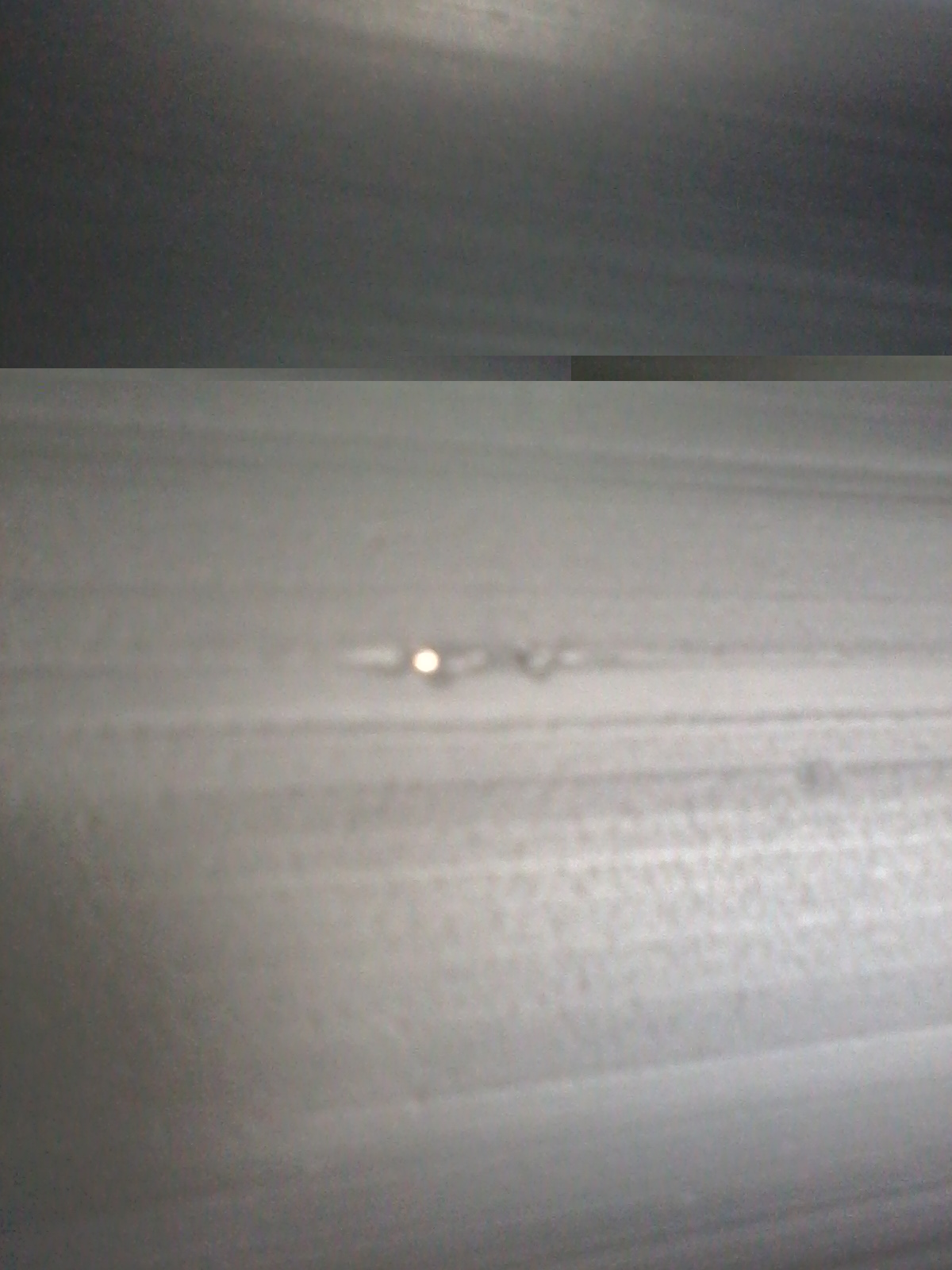

#10 Сообщение Sergpolimer » 13 май 2014, 12:43
фотки с дефектами есть?

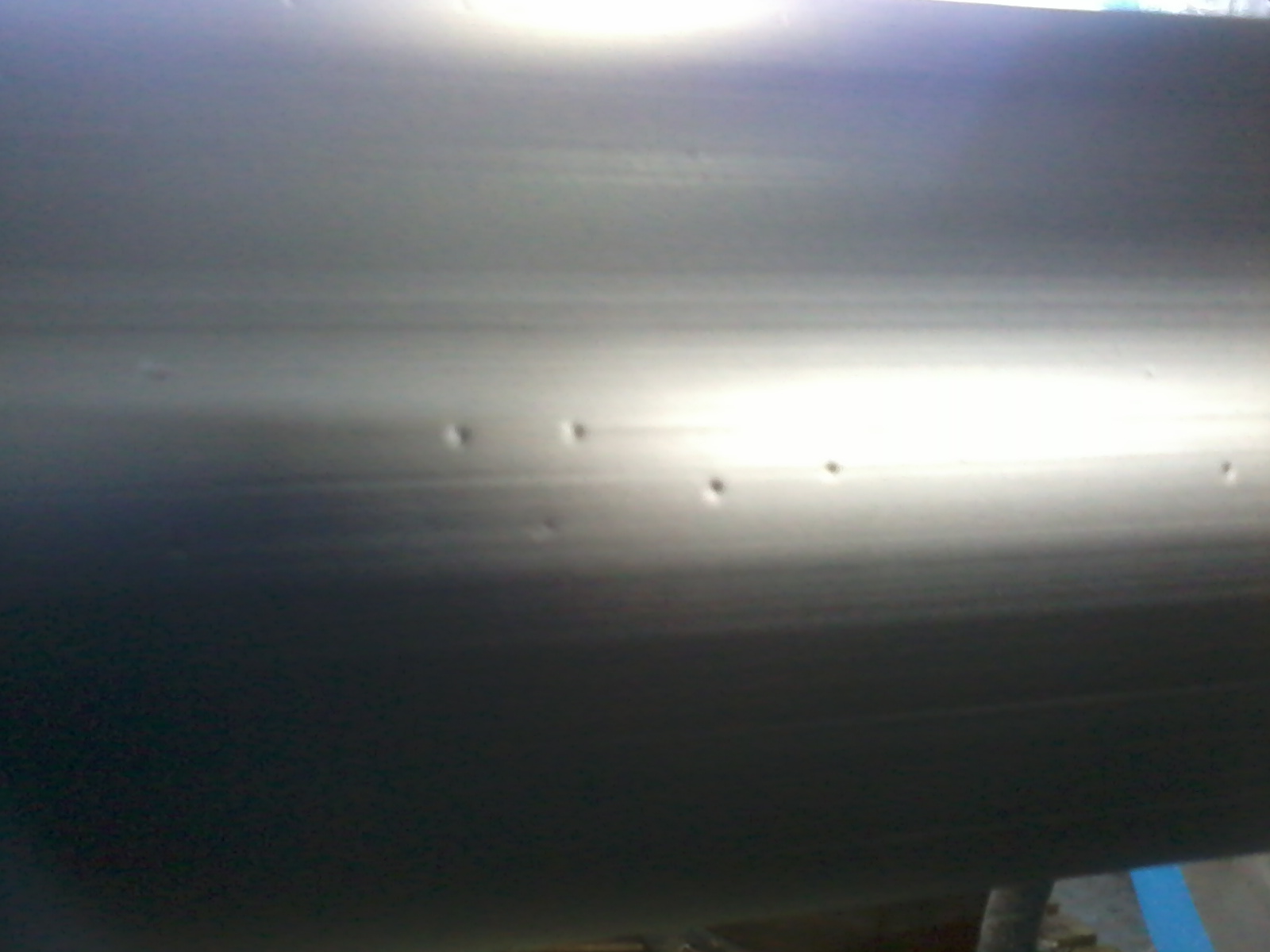

#12 Сообщение BSV » 16 май 2014, 09:53
Да, фото имеется, только не совсем удачное, но проблема видна.
