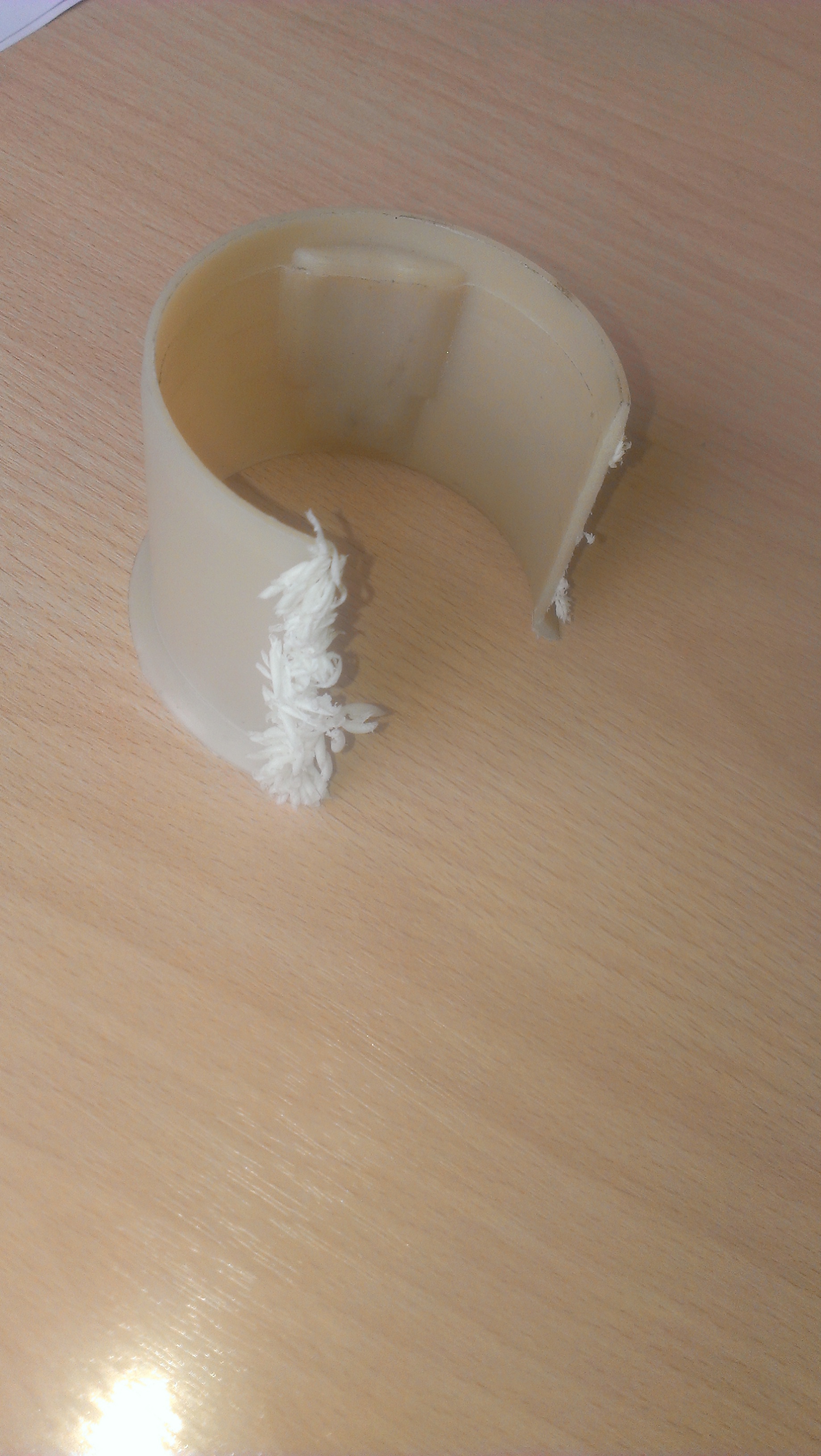

Здравствуйте! Может кто сталкивался и подскажет что за тип полимера используется в пластиковой обойме сайлентблоков на автомобиль? Полиамид или что может использоваться. Свойства не проверял, не плавил и не разлагал. Довольно прочный, ногтем не царапается, в меру гибкий. Или может как простым способом узнать что за материал? Материал на фото.

1)Уважаемый Valera-87 по моему опыту самый верный (простой и надёжный) способ определения типа полимера - поджечь кусочек и дать понюхать специалисту. Тот материал с которым человек работал сразу определит. Поэтому берёте материал идёте на выставку и со всеми консультируетесь.
2) Если известно применение то обзваниваете представительства фирм производителей полимеров и Вам подберут.
Re: Помогите определить тип полимера
#3 Сообщение cs-mb » 25 мар 2014, 09:54
действительно, первый этап определения полимера заключается в его сжигании.
анализируются: тип горения; цвет пламени; выделяемый запах при горении; зольный остаток
полиамиды при горении выделяют запах "жжёного рога". по мне так "горелой ветоши".

По запаху скорее полиамид, а вот какой капрон 6, капрон 66 по запаху не понять. В воде так же тонет, плотность более 1, термопластичный.

Valera-87 писал(а):По запаху скорее полиамид, а вот какой капрон 6, капрон 66 по запаху не понять. В воде так же тонет, плотность более 1, термопластичный.
естественно, что марку по запаху определить не получится.
марок полиамидов гораздо больше, чем 2
с большой долей вероятности это полиамид-610

Спасибо! Попробуем исследовать методом ИК спектроскопии, если спектр получится, то сравним с базами данных. Но как сам материал подготовить к спектроскопии это вызывает затруднения. не хочет он в тонкую ровную пленку растекаться/прессоваться при высоких температурах- маленький интервал температура плавления- температура деструкции

Не надо ничего резать и плпавить. Надо найти приставку НПВО. С её помощью можно снять ИК-спектр детали целиком.

marata писал(а):Не надо ничего резать и плпавить. Надо найти приставку НПВО. С её помощью можно снять ИК-спектр детали целиком.
Интересно! Поподробнее пожалуйста про приставку!

Valera-87 писал(а): Интересно! Поподробнее пожалуйста про приставку!
Пожалуйста :)
