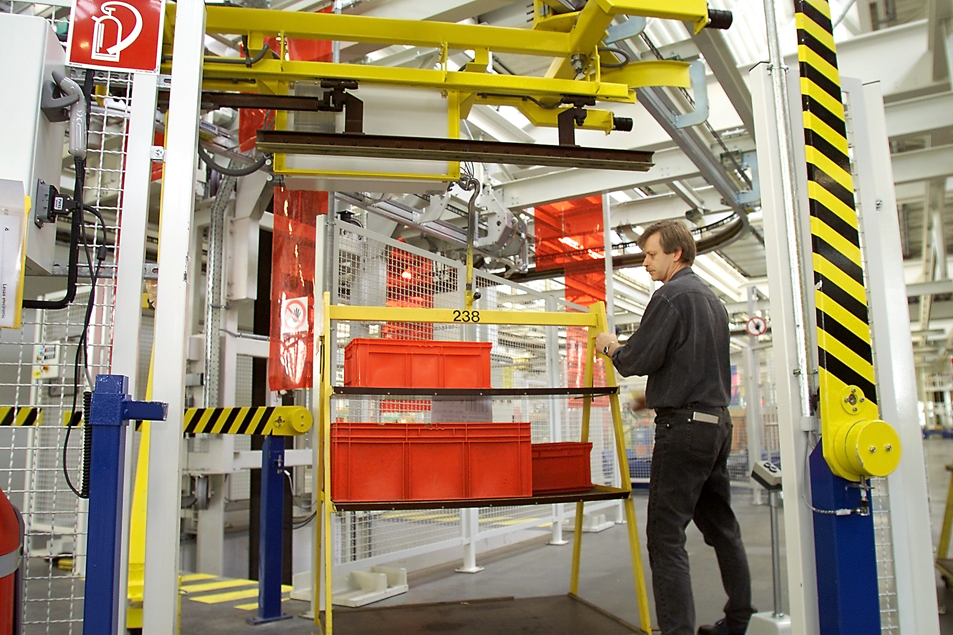

Рабочие передвигаются по цеху на самокатах с приделанной к ним тележкой, в которой хранится их инструмент.
В цехе сборки работают роботы Kuka – огромные, многоосевые со сменными насадками (до трех насадок), которые меняются в зависимости от производимой роботами операции (нанесение клея, сварка и проч.). Насадки роботам Кука подают маленькие роботы Штойбли, они же задействованы в операциях связанных с контролем качества, разметкой деталей, сверлением отверстий и тд.

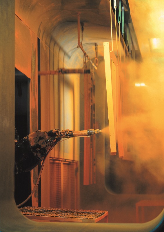

Показалось интересным: покрыты Мерсы пятью различными слоями чего-то и лишь потом краска. Не знаю подробностей, но видимо если 5 слоев, то не все так просто и каждый слой за что-то отвечает.

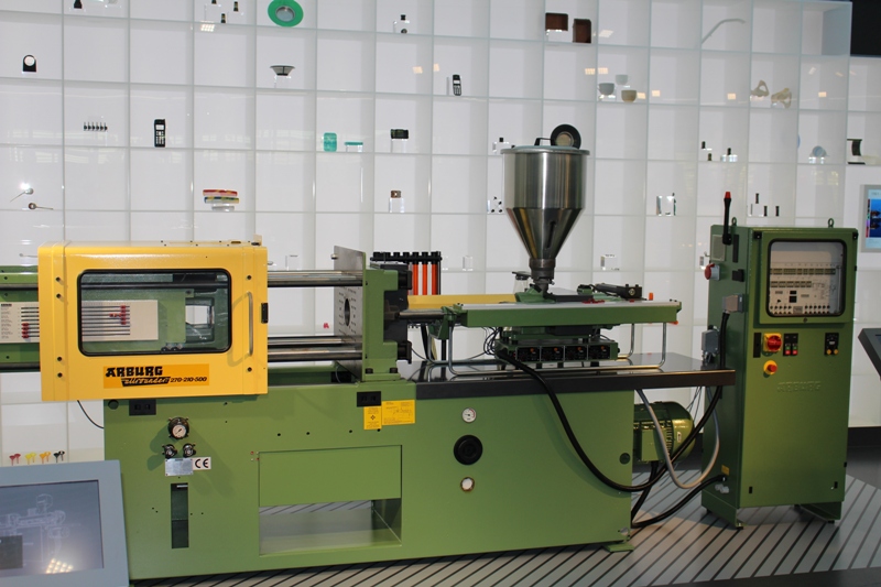

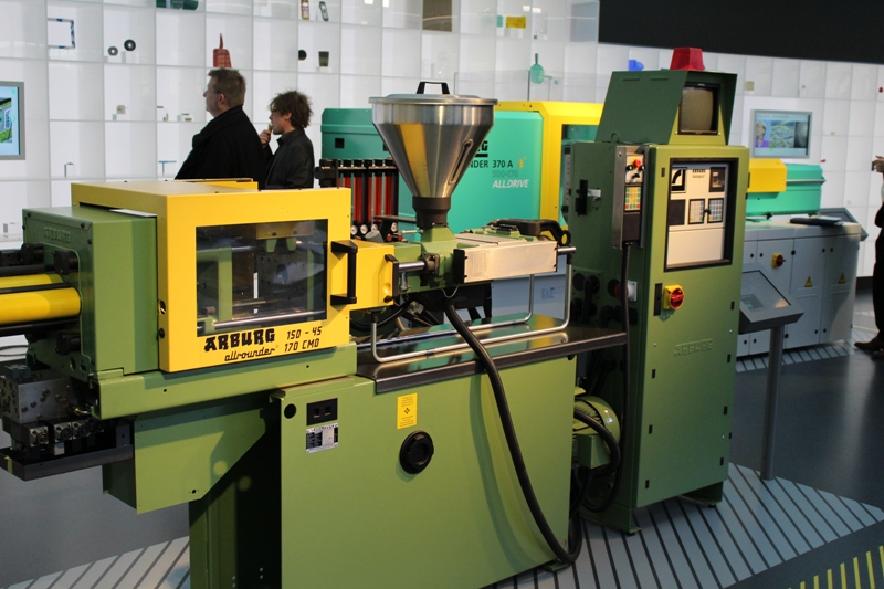

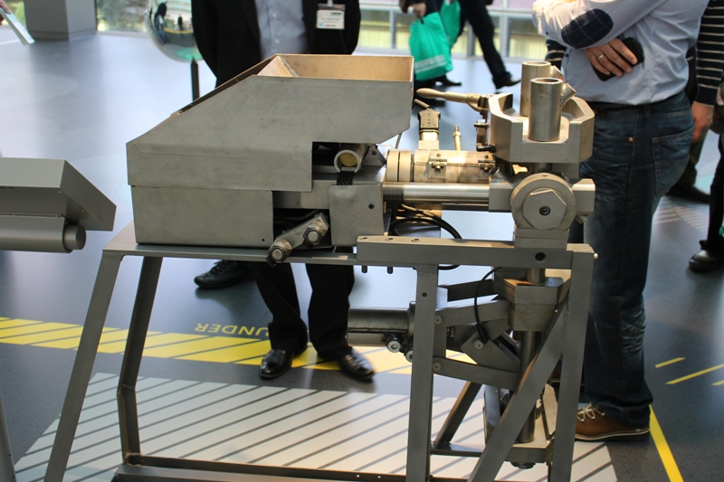

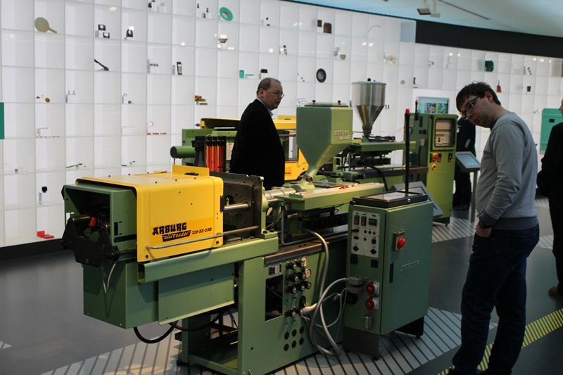

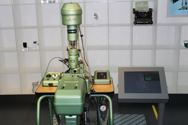

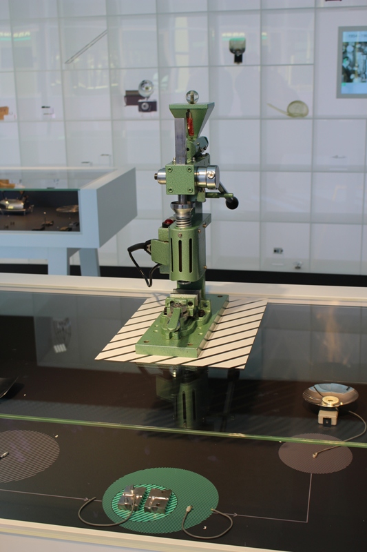

История Arburg/Арбург
Основал компанию Артур Хель (отец) в 1923 году.

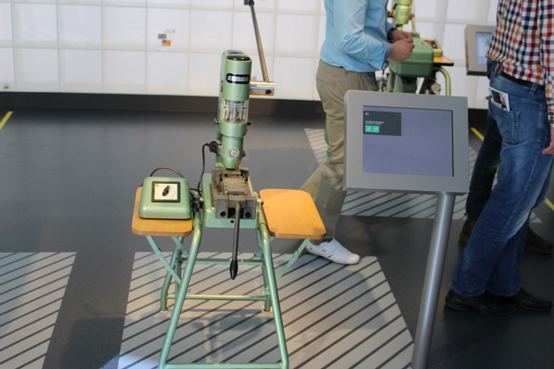

Первоначально компания производила изделия медицинского назначения.
После второй мировой войны компания была вынуждена заняться производством товаров народного потребления. Они предлагали на рынок все что было востребовано от утюгов и дамских сумочек до игл и вспышек фотоаппаратов.

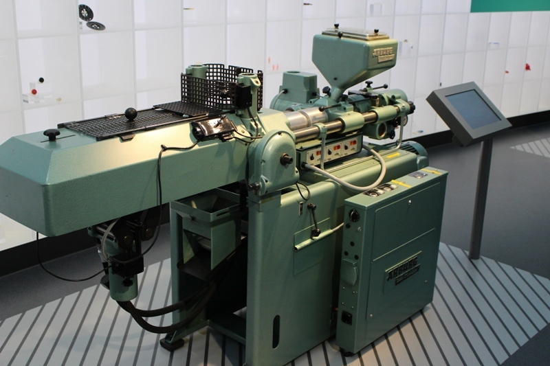

Со вспышками были проблемы - места соединения кабелей частенько «коротили».
Карл Хель (сын), талантливый инженер, придумал обливать места соединений кабелей пластмассой и тем самым решить проблему коротких замыканий. Для этих целей он сконструировал свой первый простейший ТПА.
Стараниями второго сына (Игн Хель), которому по наследству достались коммерческие способности, компания Арбург с 1956 года взяла курс на массовый выпуск термопластавтоматов.

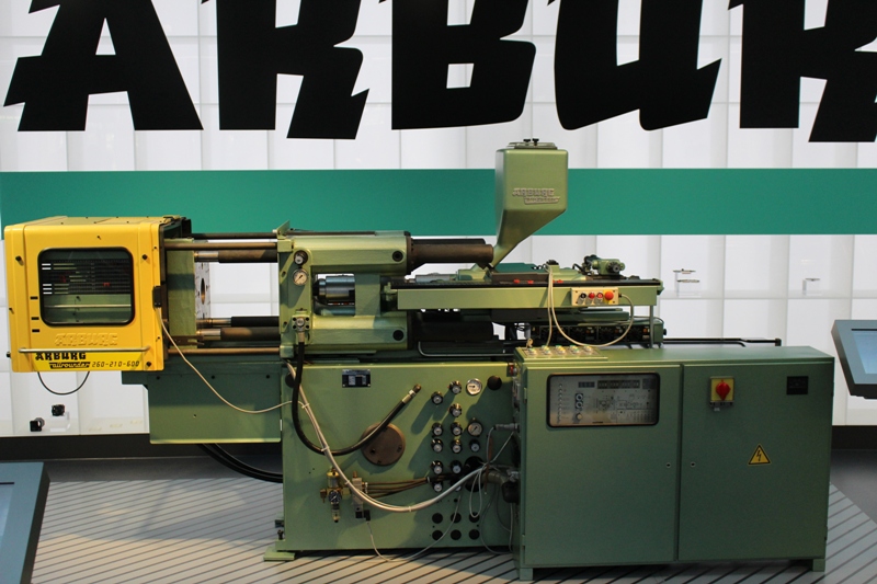

В 1961 году увидел свет первый 2-х компонентный ТПА Arburg.
В 2001 году компания представила на рынок электрическую литьевую машину.
На К 2013 был анонсирован первый в мире, не знающий аналогов Фриформер (Freeformer).

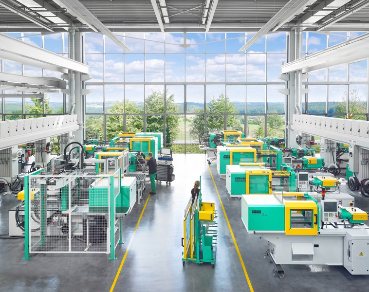

АРБУРГ СЕГОДНЯ.

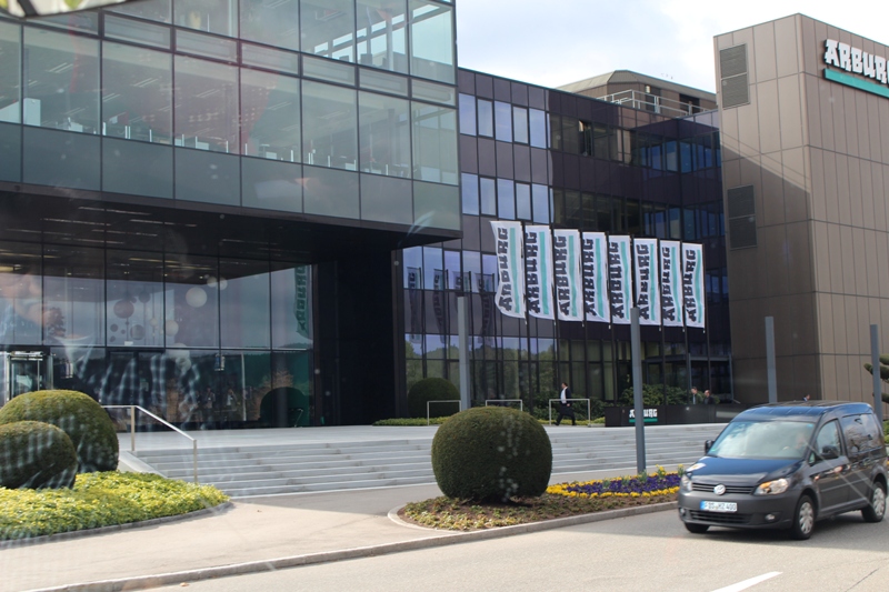

Сегодня Арбург семейная компания не только потому, что является собственностью семьи Хель, но и потому, что в её цехах и офисах сотрудники работают целыми семьями и поколения сменяют поколения. Только в Германии Арбург насчитывает 1900 сотрудников.
Технологические дни для российских гостей открывает презентация о компании Арбург, которую представляет Штефан Дёлер директор европейского рынка продаж. Он интересно и с юмором подает самые серьезные факты. Например, о строительстве нового цеха: «Хочу сказать спасибо нашим партнерам в России и Белоруссии! Благодаря нашему сотрудничеству и хорошим продажам на рынок СНГ, мы имеем возможности строиться и расширять производство».
Компания расположена в городе Лоссбурге на территории общей площадью 146 тыс. кв. м.
В апреле 2014 года начнется стройка нового цеха (18600 кв.м ) для производства больших машин (от 300 до 500 тонн) и по плану, новое производство заработает осенью 2015 году.
Елена: Будет ли расширятся линейка машин в сторону увеличения тоннажа?
Олег Семенов: «Мы сейчас строим цех в котором будут производиться большие машины, потому что не справляемся с заказами. Но я думаю, что в будущем компания, все-таки, будет производить машины больше 500 тонн. Но это не официальное заявление!))»
Более 60% всех комплектующих ТПА производятся на заводе в Лоссбурге (если гидравлическая машина, то около 70%; если электрическая, то порядка 40%).
Елена: В отрасли поползли слухи, что Арбург строит свой завод в Китае. Что скажете?
Олег Семенов: «Это неправда. И правдой никогда не станет. ТПА Арбург делаются только на заводе в Лоссбурге. Все, что не делается на заводе, закупается у партнеров расположенных в радиусе не более 150 – 200 км. Для компании Arburg «made in Germany» на 100% означает «Сделано в Германии»»
Философия компании : Arburg - для эффективного литья под давлением.
Товарооборот в 2013 году около 470 млн. евро.
Машины от 12,5 до 500 тонн

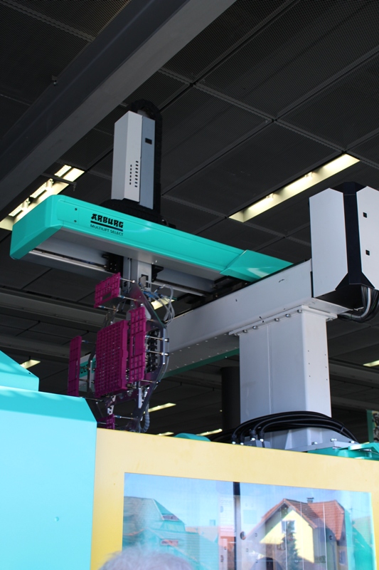

Порядка 7 лет компания делает собственные роботы (пикеры, простые и скоростные роботы, горизонтальные и вертикальные).

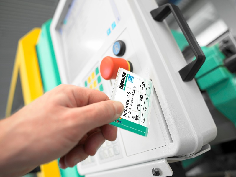

Гордятся собственной разработкой - системой управления Силогика/SELOGIKA direct.
Области применения ТПА Arburg: микролитьё, многокомпонентное литье, сендвич литьё, литье с газом, интервальное литье и литье с мраморным эффектом, литье реактопластов, силиконов, порошковых материалов и клеев, IML технологии.

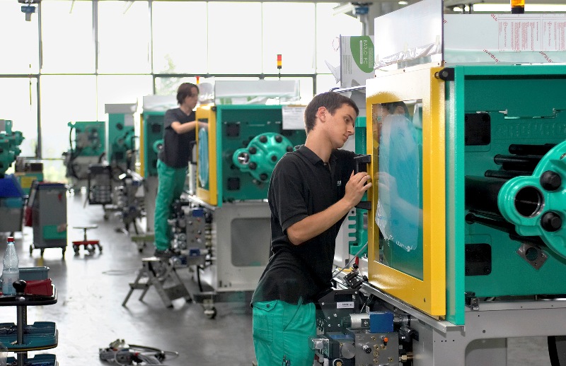

Ничего сверхестественного в термопластавтоматах Arburg нет – станина и плиты, цилиндр и шнек, стандартные узлы как у всех. И даже дополнительные конструктивные модули для реализации специальных видов литья, сегодня предлагают уже многие изготовители ТПА. Можно говорить о том, что Арбург стоял у истоков многих новых технологий, про сотрудничество с ведущими производителями специальных полимеров, про изобретения и патенты, которых на счету Арбурга не одна сотня, но, на мой взгляд, не это главное. В наш век высоких технологий и мгновенных коммуникаций, ты можешь в январе запатентовать новейшую разработку, а в апреле того же года как минимум у двух твоих конкурентов будут подобные решения с патентами. В январе следующего года весь азиатский рынок наполнится подобными машинами, потому что им нет никакого дела до ваших «взрослых игр» с патентами, воздержатся от тупого копирования, только самые достойные и те быстро изобретут своё.
Кому и что можно будет доказать через, например, пять лет? Правильно! Никому. И смысла доказывать нет.
Так что же демонстрирует ежегодно Арбург на технологических днях, если не новые технологии?
Качество, надежность, стабильность и готовность к решениям нестандартных задач. Все это обильно полито вкуснейшим пивом, посыпано клубникой, завернуто в гостеприимство и четкую организацию мероприятия, сверху бантик в виде компетентных русскоговорящих менеджеров с инженерным образованием.
Если, вдруг, рядом с машиной не оказывалось русскоговорящего специалиста, то с инженером у машины всегда можно было поговорить так:
Вполне возможно, что я что-то не так поняла или что-то упустила.

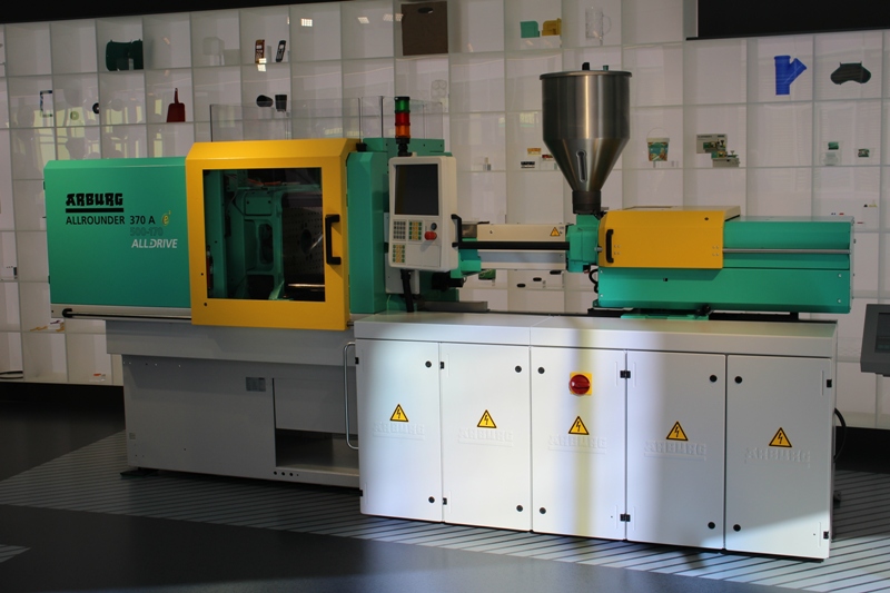

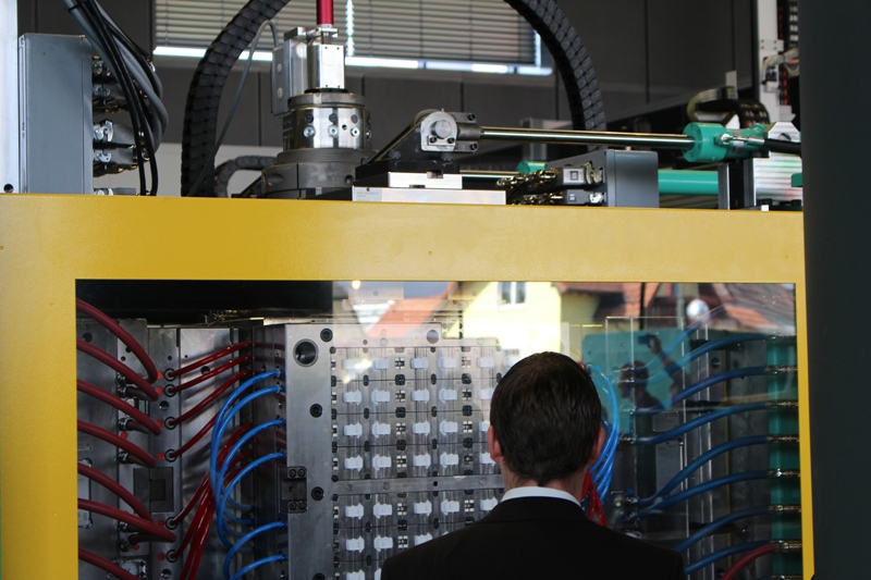

И так, в шоуруме.

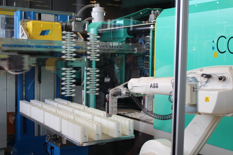

- Новый типоразмер гибридной машины 920 (500 тонн смыкание, с самым большим узлом впрыска 2100, до этого самым большим был узел 1300). Пресс-форма – складной ящик.

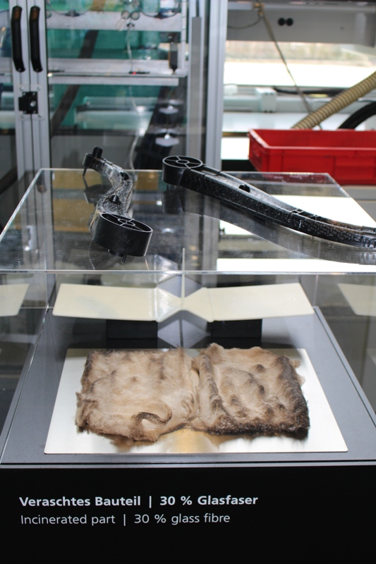

- Для автопрома делали армированное изделие с целью уменьшения веса и увеличения прочности. Непосредственно в цилиндр пластикации, добавляли длинное армированное волокно.

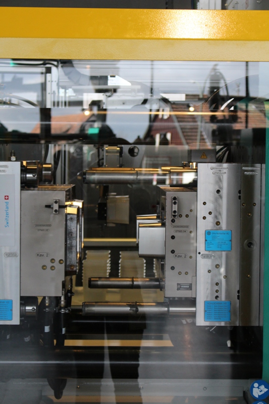

- 720-я машина, с усилием смыкания 320 тонн. Пресс-форма куб, на которой лили двухкомпонентные пробки, цикл 8 секунд,, узел впрыска расположен над узлом смыкания, дополнительное охлаждение в конусе пневмотранспортера.

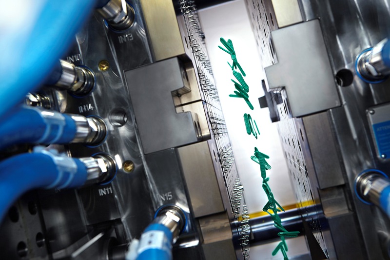

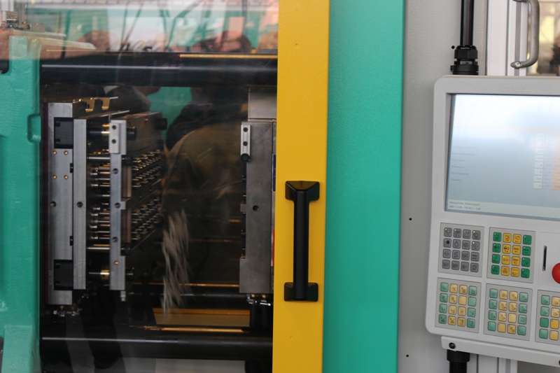

- С циклом 1,6 секунд и производительностью 128 тыс изделий в час лили «фигнюшки» на форме в 64 гнезда.

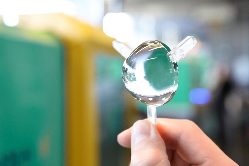

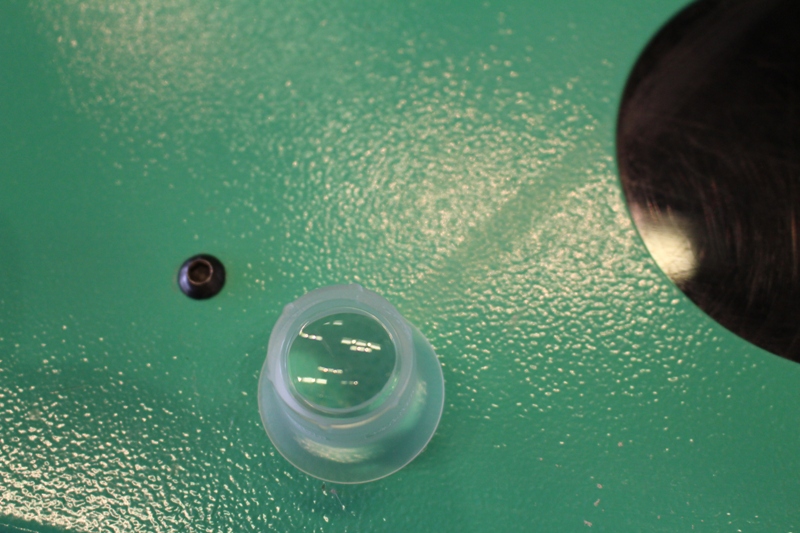

- Литье толстостенных оптических линз. Сложная поворотная форма, цикл 100 секунд, льют материал послойно, сначала два первых слоя, потом впрыскивают между ними середину. Материал один, качество изделия превосходное.
- 570 машина, показанная на Интерпластике 2014, цикл 2 сек, изделие – тонкостенка, полностью роботизированная система, включая упаковку изделия.
- ЭлТПА 520, узел впрыска 400, узел смыкания 150 тонн – колпачки для катетеров, цикл 4,5 сек

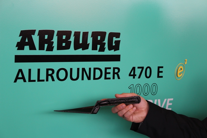

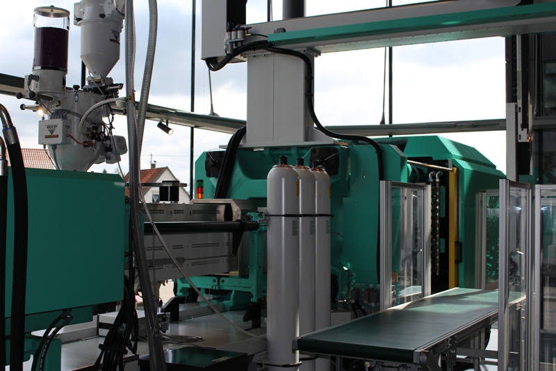

- 470Е бюджетный вариант, усилие смыкания 100 тонн – литье с газом, изделие совок, цикл 60 сек.
- 470 олдрайв полностью электрическая машина. Усилие 100 тонн узел впрыска 170, изделие -силиконовая линза.
- Изготавливались ложки в форме на 48 гнезд с циклом 3,8 сек полностью автомотизированный комплекс.

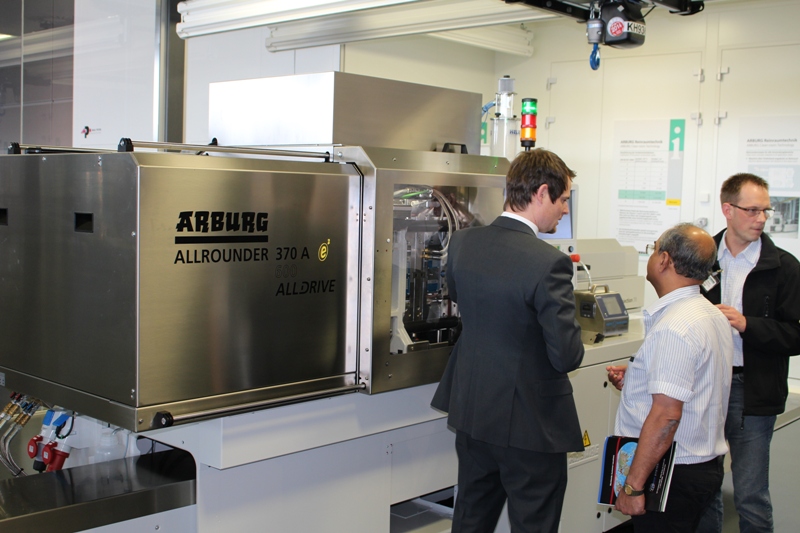

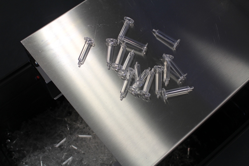

- В чистой комнате можно было увидеть полностью ЭлТПА 370А, изделие шприц.

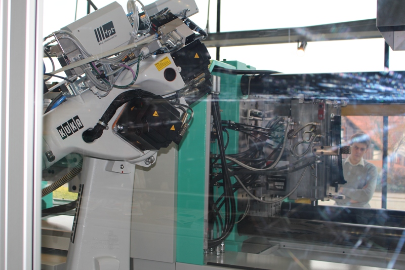

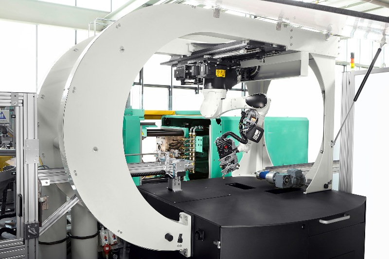

- Мобильный, быстро настраиваемый роботизированный комплекс KUKA. Фишка в том, что его можно перекатывать от машины к машине и быстро перенастраивать под новое изделие. Под эту опцию, соответственно, есть программка в «мозгах» Арбурга.
Были ещё интересные машины и изделия, но это для тех, кто был на Тех. днях)))

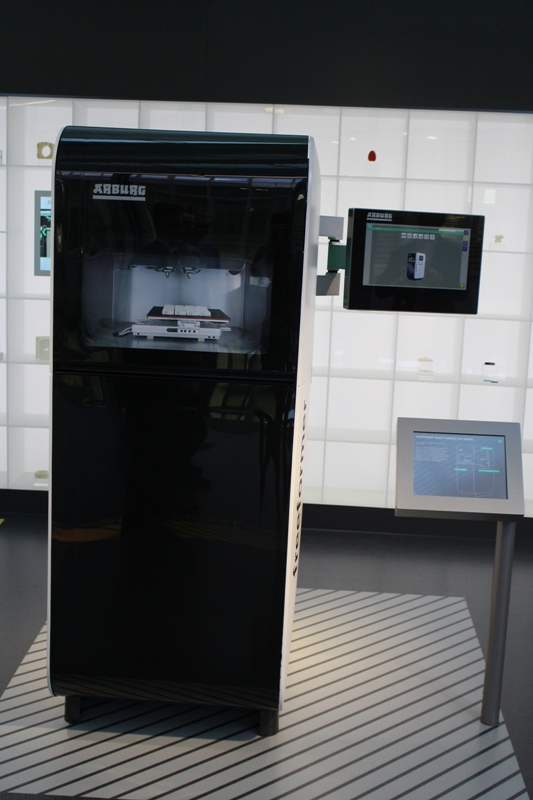

Freeformer
Работы над Фриформером компания Арбург ведет с 2003 года.
Сейчас принтер находится в стадии тестирования у клиентов.
Планируемый старт продаж 2015 год - для стандартных материалов.
Для специальных материалов (силиконов и порошковых) фриформер будет готов еще через 5 лет (в планах).
Ориентировочная стоимость 120 тыс евро (в зависимости от производительности оборудования).
Особенности и отличия от 3D принтеров:
1. Freeformer может делать изделия готовые к применению (обеспечит все заданные тех свойства).
2. Изготовление деталей производит из стандартных полимеров.
Я сняла короткое видео с рекламного видео в шоуруме:
Подробнее принцип действия Фриформера можно посмотреть по ссылке http://www.arburg.com/en/gb/solutions/p ... facturing/

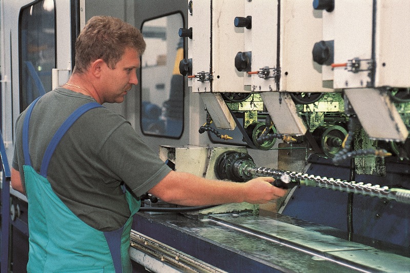

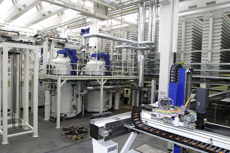

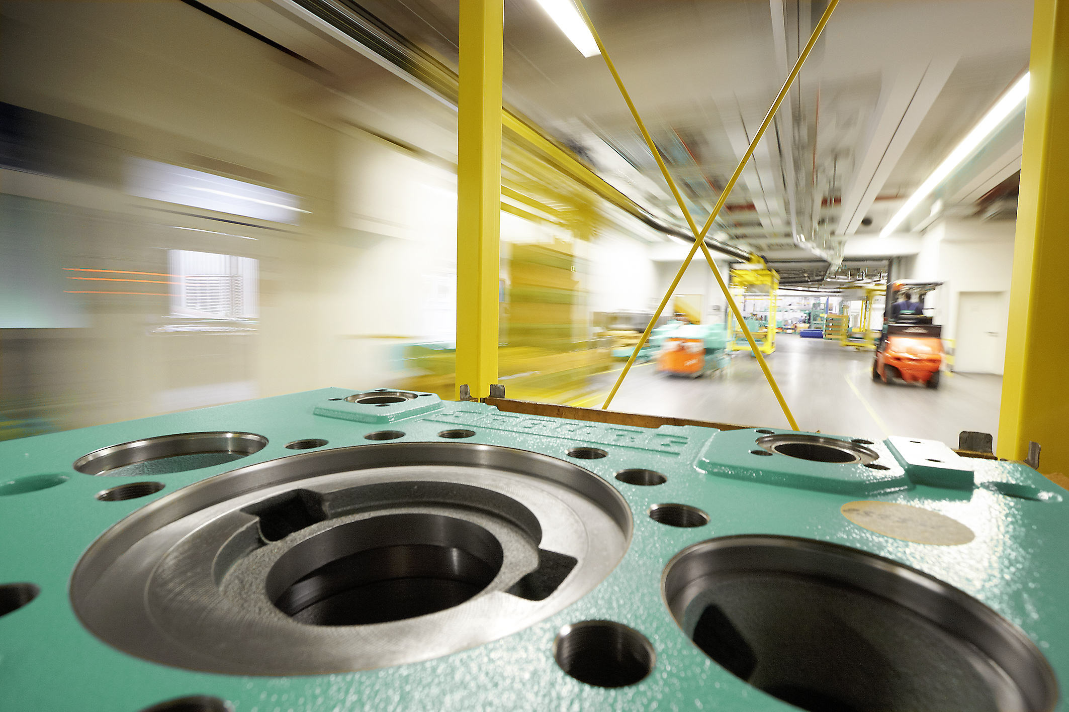

Философия компании: Arburg - для эффективного литья под давлением.
Смотришь на завод Arburg и понимаешь - люди знают толк в «эффективности».
1. Заводом управляют люди у компьютеров – бумагооборота нет, даже задания рабочим на смену выдаются на электронных носителях.
2. Весь учет, поставки и доставки (запчасти, комплектующие, инструмент и проч.) компьтеризированны и осуществляются автоматически роботами.
По цехам курсируют вагонетки (20 больших и малых). Оснащены вагонетки датчиками, дабы никого не задавить. Как только нам про это сказали самые креативные из нашей делегации стали бросаться под вагонетку и орать «ай, моя нога, ой, а меня задавила». А самые смелые, даже прокатились на ней, перехитрив механизм, и запрыгнув, на ходу со стороны противоположной направлению движения. Общий путь, по которому курсируют большие вагонетки – более одного километра, а маленькие преодолевают 6,5 км. В день набегает до 250 км.
Происходит все примерно так:
3. Если оборудование или операция может осуществляться без участия человека, то так и происходит (резка, формовка и сварка листового металла). Оператор в офисе не в счет.
4. Регулярное обновление парка оборудования на более современное.
Елена: Что-то у вас с 2012 года ничего не изменилось.
Олег Семенов: Лена, все изменилось. Ты на шильдики посмотри – этому оборудованию три месяца.
На фото Олег Семенов
5. Логистически верное расположение цехов, что исключает пересечение любых производственных потоков.
6. Конструкция цеха. Например, цех сборки малых машин.
Стены: от основания и до крыши тянутся широкие металлические профили полые внутри, между которыми вставлены стекла. По профилям циркулирует вода, зимой горячая, летом холодная. Стеклянные стены дополнительное освещение.
Крыша: на 50% поверхности крыши расположены солнечные батареи, другая половина крыши - окна, которые открывается каждый час под определенным углом для проветривания помещения.
7. Полностью автоматический склад запчастей – более чем на 5 тыс поллет, 120 м в длину, 20 м в высоту. Примерно как в мультике про монстров))
8. Чистота и порядок. Конечно, есть вероятность того, что к нашему приезду готовились, но я как «хозяйка со стажем» могу сказать, что такую чистоту можно только поддерживать.
9. Восемьдесят процентов персонала проходят обучение на заводе Арбург. По моему мнению, самому воспитать для себя специалиста – эффективно - приэффективно!

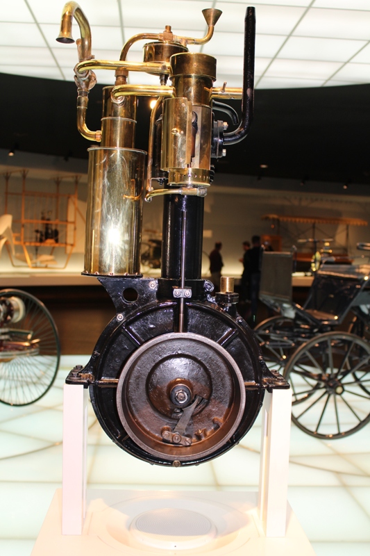

1884год, Карл бенц и Готлиб Даймлер не зависимо друг от друга изобретают закрытый блок цилиндров с картером для кривошипно-шатунного механизма и маховика, препятствующий попаданию в механическую часть автомобиля грязи и пыли.

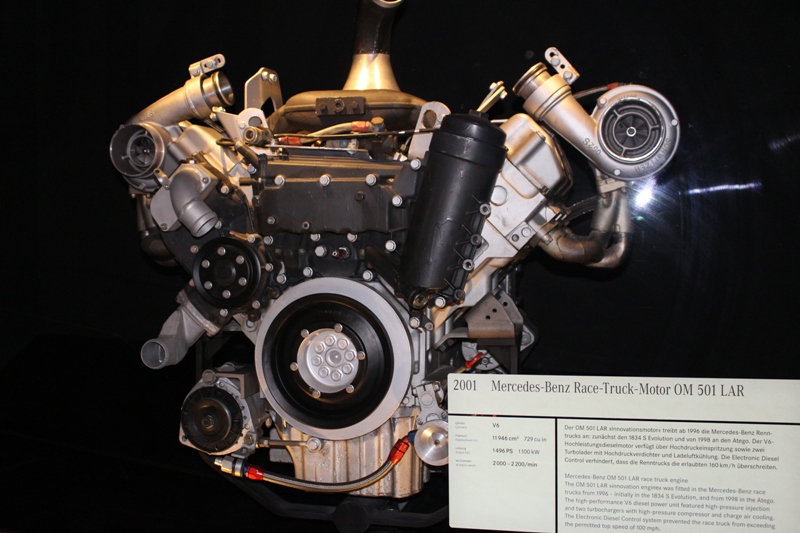

Двигатель мощностью в одну лошадиную силу получился достаточно мощным, легким и компактным и это позволило устанавливать его на любую повозку. Заветная мечта Даймлера о моторизации на воде, на суше и в воздухе стала явью.
