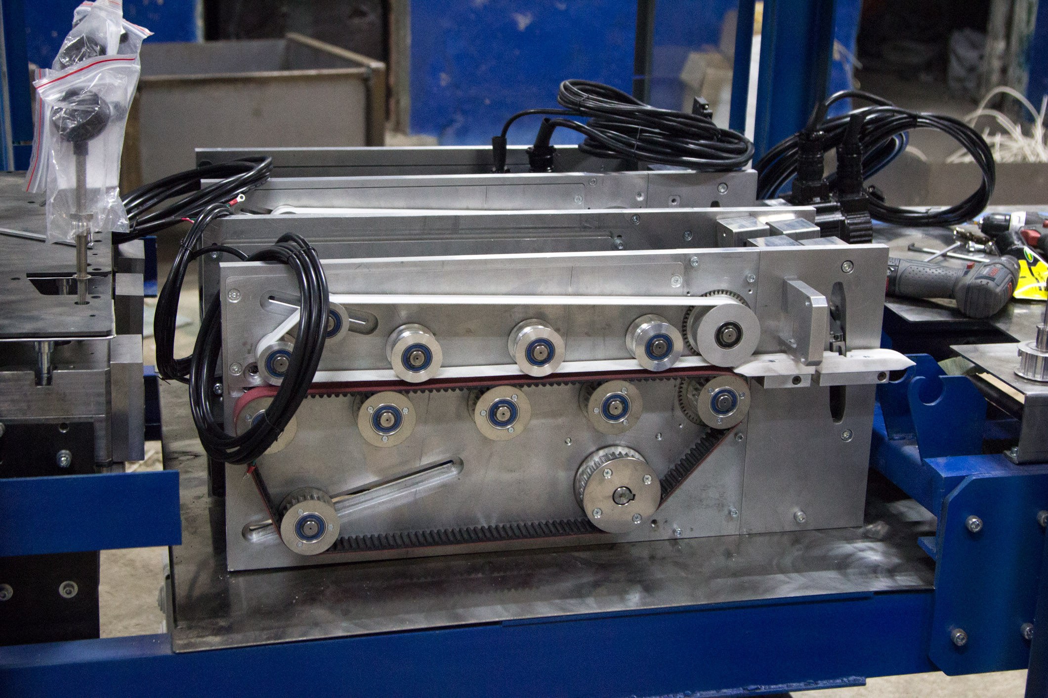

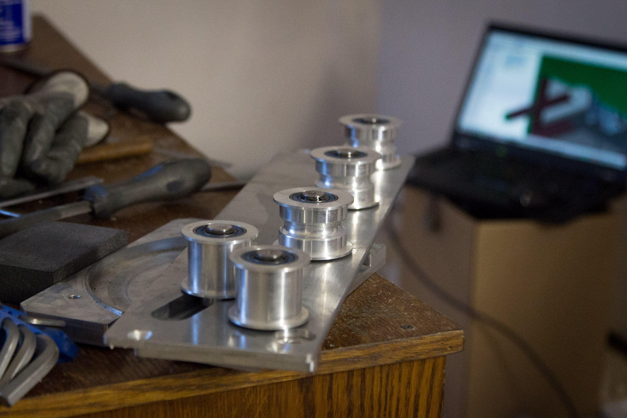

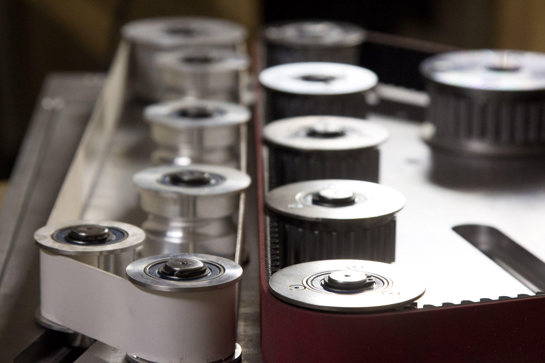

А вот вопрос по теме: господа, кто подскажет, как доставать материалы на образцы филамента? :-): Нужны буквально по паре кг, экструдер 30мм. Может, кто из участников поможет? Готовы купить, принять в дар, по бартеру на коньяк и вообще как вздумается. Сейчас в наличии только ПОМ корейский kepital (низковязкий), ПП, САН неизвестных кровей, немного твердого hytrel. Хотелось бы из простого АБС и ПА экструзионных марок. Из более редкого - ПОМ экструзионный, АБС/ПК, ПА экструзионный модифицированный стеклом. Если кто перерабатывает/продает и готов поделиться - дайте знать! Мерси заранее.
В нагрузку фото тянущего которое давало +-0,05 по диаметру на трубке 7мм диаметром с отключенной обратной связью. Оно специфическое, зато не так масштабно как у conair.
