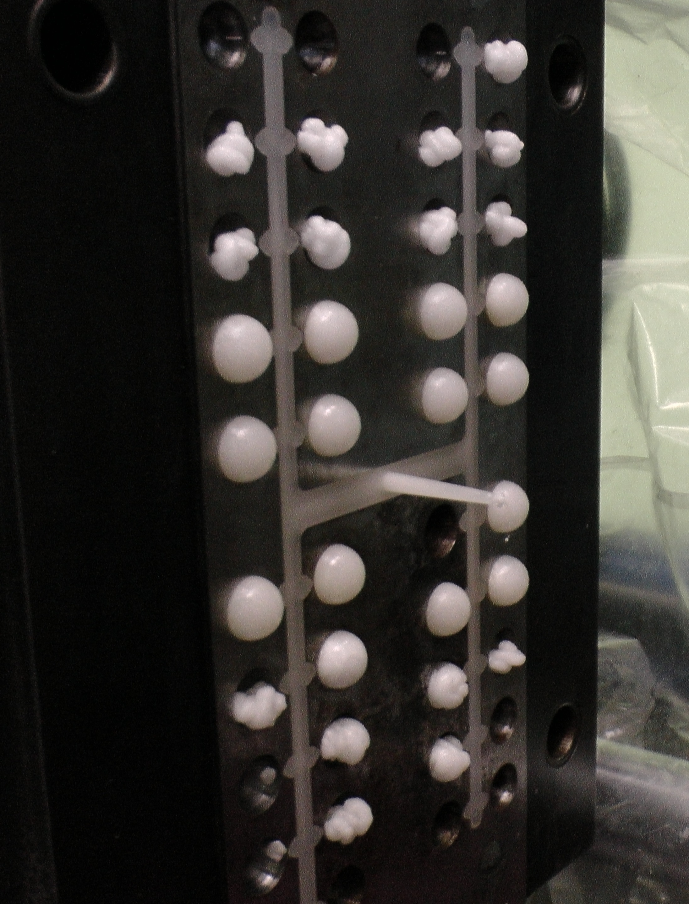

Добрый вечер Коллеги!!!
Возникли вопросы и вот какие:
Деталь: шарик, диаметром 20 мм. Вес одного шарика 4 грамма. Литник точечный. Форма 40 местная, холодноканальная. Материал полипропилен.
А теперь вопрос:
-какой минимальный вес одного шарика можно получить при добавлении вспенивающего концентрата от 0,5-2% марки ПОО27/12-ПЭ?
-какой максимальный процент можно добавить?
-какие требования к режиму литья и какой тип сопла, нужно использовать?
-какая оптимальная температура материального цилиндра для ПП с добавкой?

Внешний вид на образце: цвет примерно молочный, видна структура (пузырьки). Гладкий. Матовый или глянцевый, значения не имеет.

Экономически выгодно вводить до 1%, потом уже дороже чем на чистом выходит. По весу экономию достигли до 8-10%. На чистом вспенивателе время охлаждения и выдержки увеличивается на 15-20%. Добавляли меловую добавку до 15% время привели к начальному показателю. Сопло стандартное, режимы, температуры особо не менялись, всё подбиралось опытным путём. Главное чтоб температура в зоне загрузки не превышала температуру начала разложения. Для себя решили: Вспениватель добавляется в основном не для экономии сырья, а для придания изделию лучшего внешнего вида. Т.к. в местах утолщений, рёбер напрочь отсутствуют утяжки и получается идеальная геометрия. Для шарика самое то.

Промучилась сегодня пол дня. И вот что у меня получилось:
Температура по зонам: 240-230-220-210-180. Давление впрыска-35 кг/см2; скорость-30%; скорость набора-30%; дожатия нет. Заливались только ближние шарики ( и то не все) к центральному литнику. И вес их составляет 2 грамма. То что нам надо. Попытка залить все шарики, приводило к тому что от пузырьков внутри шарика не оставалось и следа. В следствии чего, вес шарика возвращался к своим 4 граммам. Я поняла что данная конструкция литниковой системы не правильная.

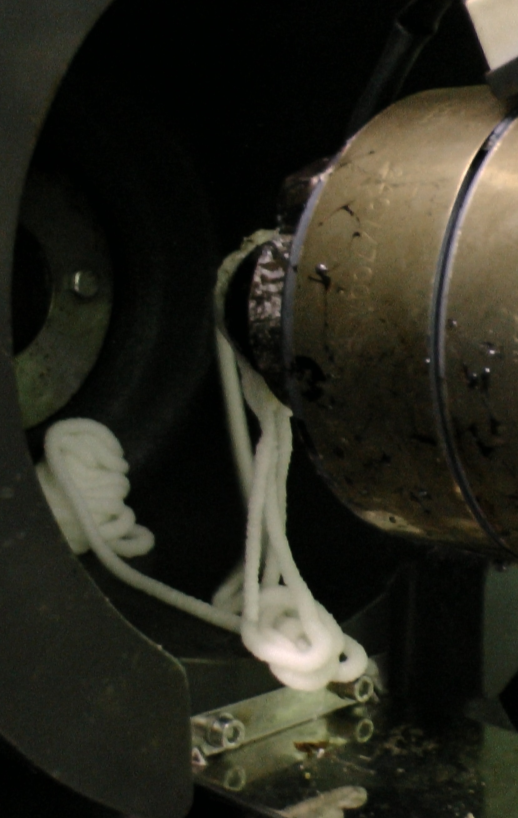

Что такое "стандартное сопло"? Сопло открытое или запираемое? Меня интересует вопрос - на открытом сопле со вспенивающими добавками работать можно?ПластСтер писал(а):Мы использовали вспениватель Клариантовский.

да в литниковой системе явно ошибка из-за разной длинны литников шарики и не доливает, танцы с бубном врятли помогут исправить ситуацию)
- Поблагодарили: 3248 раз
Re: Полипропилен и вспенивающий концентрат
Можно поставить регулировочные винты и отрегулировать толщину разводящего канала к каждому шарику, но это сложно и муторно.

простое открытое сопло. Работаем без отвода торпеды.Sandy писал(а):Что такое "стандартное сопло"? Сопло открытое или запираемое? Меня интересует вопрос - на открытом сопле со вспенивающими добавками работать можно?
