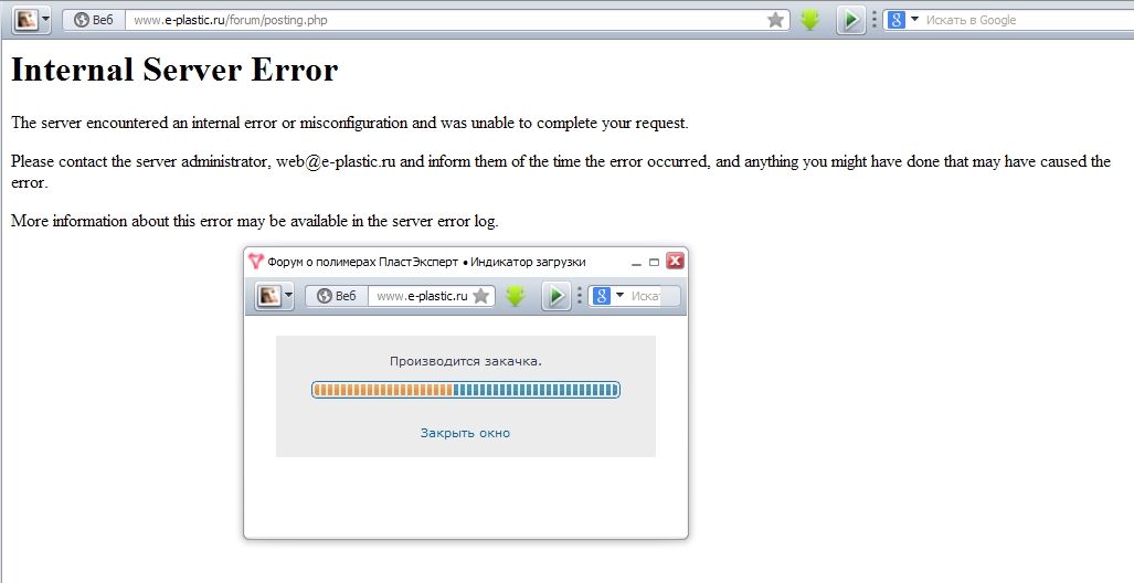

Сюда во вложения. где внизу -(добавить файл и коментарии к файлу). Где ограничение не более четырех штук. Всегда так делал. по ссылке вставить не пробовал не умею. не знаю как узнать ссылку на свои фото. А то бы попрбовал. Сижу в командировке. Может пикселей много. Фотоаппарат 5 мегапикселей. попробую с мобильника 1,2 мп. Хотя дело не в этом. пробовал сканы ранние , которые размещал. тоже не проходят.
Бегемот
Сообщения: 2815
Благодарил (а): 53 раза
Поблагодарили: 166 раз
Re: Циклограмма 21 века
#4 Сообщение Бегемот » 18 янв 2014, 10:55
Обычно пишет причину невозможности вложения...
Раньше такого косяка не было, писалась причина на странице форума, теперь сообщение ошибки сервера, проблема глобальная, админ должен разбираться.
После попытки загрузки большого файла еле избавился от этого окна)

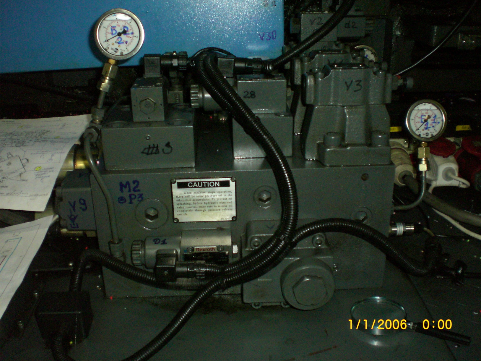

Ну вот и весь исходный материал. Игорь еще спасибо раз. Я твой должник. я бы сегодня не справился голова уже не варит. Можно начинать прикидовать. По символике:1. + активирован электромагнит 2. - тире право выбора не обязательный сигнал.3. о кружок, использовать в специальных функциях. ( например знаки) 4. Звездочка-не знаю но догадываюсь что это и есть сервопривод переменная подача потока в зависимости от оборотов вала инвектора. Надо заполнить пустые поля. и сделать таблицу на манер КУАСИ например. есть вопросы. завтра пойду к монитору.
Сообщения: 5753
#17 Сообщение ЗЮМ » 18 янв 2014, 22:08
РЕПЛИКА. Для чего я освещаю эту редкую машину и проблему? Хочу заострить внимание на плохой документации что сильно тормозит диагностику и ремонт. Что значительно увеличивает простой машины. Который обходится очень дорого.

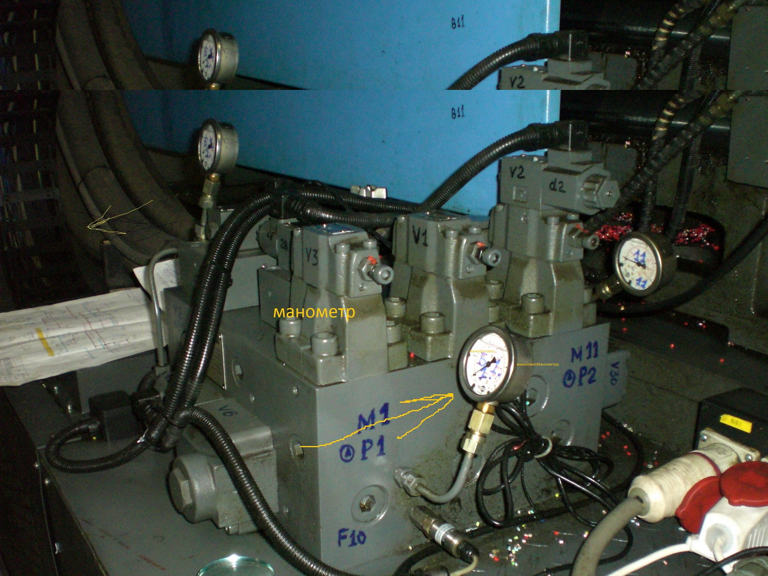

Робкая попытка изменить размер фото. Что то получилось.Первый блин. Блок нагрузки насосов Р1, и Р2+Р3 сдвоенный.

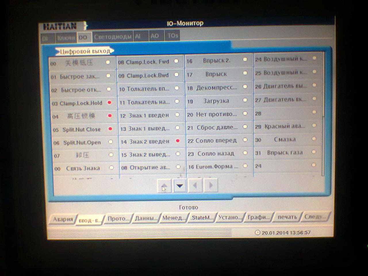

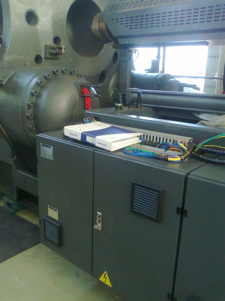

Захват, блокировка колонн. Коротенькое видео. Юпитер ТПА. Картина проясняется с циклограммой. Взял данные с монитора. Понаблюдал за всеми манометрами. Завтра продублирую по электрическим схемам , останется чуть. Хорошо что во всех ключевых местах манометры уже все установлены заводом изготовителем. В принципе Не останавливая машину удалось засечь сколько приводов учавствует в работе и в какой момент цикла.
Сообщения: 5753
#23 Сообщение ЗЮМ » 20 янв 2014, 21:20
Движение плиты. Сделал сегодня 50 фото насосов, всех блоков, монитора и 16 экранов аналоговых входов. Если кому интересно. Могу выслать на почту. Закончу циклограму опубликую для проверки и тема будет исчерпана. Односторонняя тема получилась.

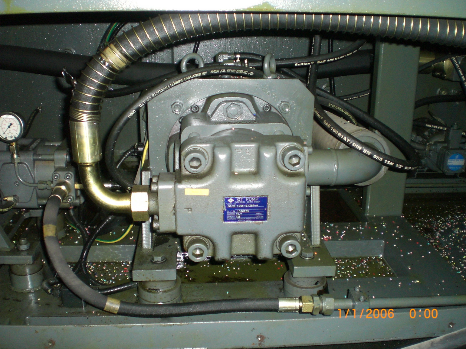

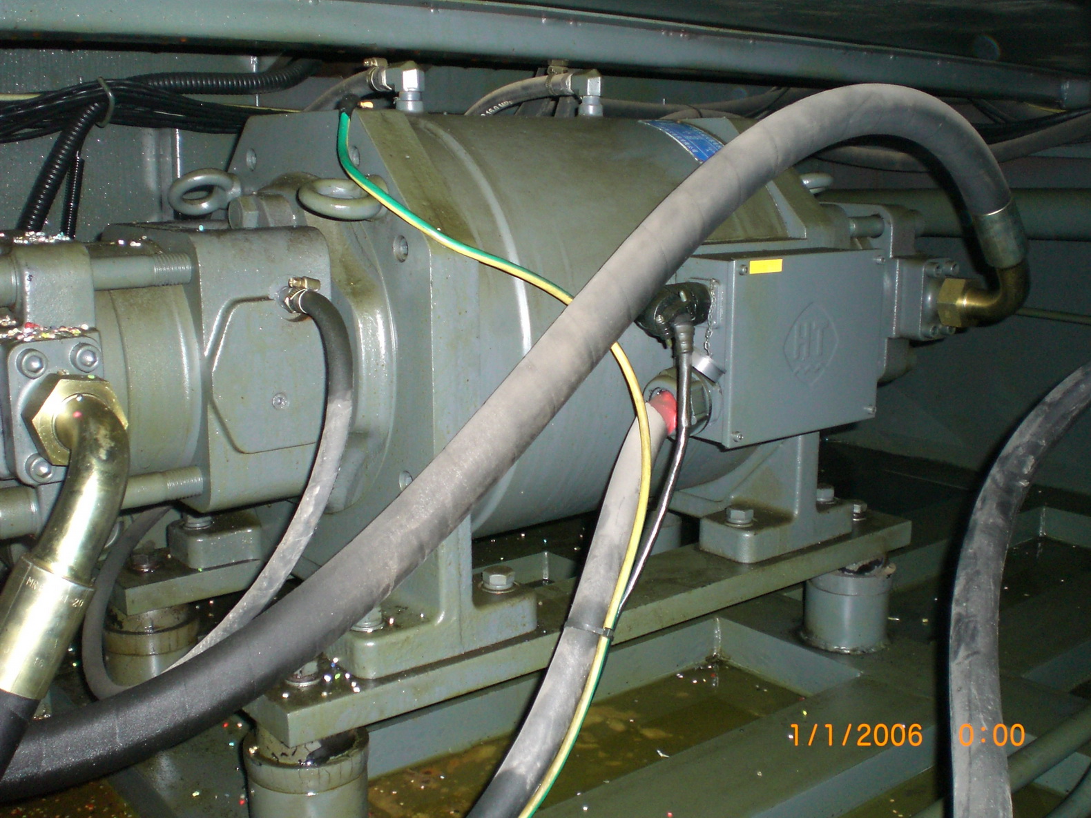

Всего много, но хватит а то на рекламу будет похоже. Суммарный литраж 330 литров на 1000 оборотов вала без насоса Р4.

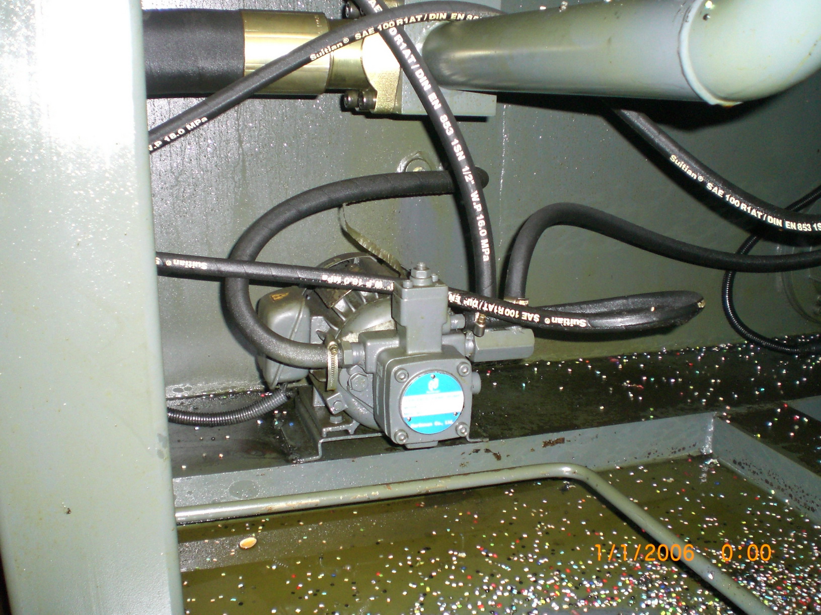

А это ОТКРЫТИЕ СЕЗОНА! Сам не ожидал пять лет машина в работе а я только сегодня увидел притаившийся в глубине насос пятый по счету. на схеме его нет. Наверное на управление с маленьким аккумулятором. не мог ни как сообразить а что заряжает аккумуляторчик. Завтра по трубам посмотрю.
Два насоса на одном моторе по схеме насосы Р2 и Р3. Один правый 80 литров на 1000 об. Другой 125 литров на 1000 об.
Привод с одним насосом по схеме гидро Р1 Судя по шильдику 125 литров на 1000 оборотов.
