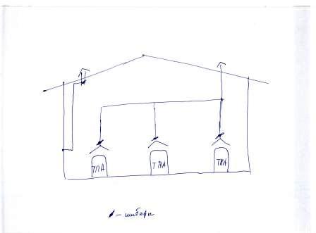

Уважаемый Serjio, позвольте поинтересоваться, а для чего Вам вентиляция? Для того что была? Или что органы проверяющие её увидали? Или Вы перерабатываете сильно вонючие продукты?
Вот я б на Вашем месте начал как раз с определения, для чего нужна. А отсюда отталкиваться. Просто три термопластавтомата на площади в 360 м2 да ещё и с потолками в 7.5 метров, при переработке распространённых полимеров столько не навоняют(простите уж за сравнение).
Если хотите дёшево и сердито, то сделайте местную вытяжку от ТПА с регулирующими заслонками и выведите это всё на крышу в дефлектор, плюс парочку дефлекторов в крыше, для общей вентиляции. И не надо никаких вентиляторов, достаточно будет естественной тяги.
Если хотите всё по взрослому, то нужно прибегнуть к полным расчётам, взять СНИПы, правила и справочники и парочку дней потратить на это. Вот для начала: http://www.vashdom.ru/snip/4101-03/
У нас постоянно работают от 7 до 9 ТПА от 50 до 250 тн, площадь 440 м2, потолок был 10 метров, снизили до 4.5 метров, прорабатываем всё, и ПЭ и ПП и ПК и ПА, но проблем не бывает. Установили только местную вентиляцию с шиберами и всё нормально.

Ага, интересно вопрос поставлен, в первом посте приточно-вытяжная вентиляция фигурировала.
Теперь более понятно.
Просто отопление - это одно, а вот кондиционирование и вентиляция - это несколько иное. Да оба этих направления можно объединить, что и делалось на советских пространствах, в виду отсутствия заботы по экономии энергоресурсов. Сейчас наверное экономичнее эти два направления делить. В частности, мы на процентов 60 отапливаемся за счёт своих же термопластов, а летом переводим на уличные калориферы. Если у Вас есть окна, то при любом раскладе придётся устанавливать батареи, либо это будет огромная потеря тепла.
А про вентиляцию я своё мнение описал. Вы этим уравняете давление в цеху, и за счёт регулирования заслонок от местной вентиляции создадите необходимый воздухообмен, причём без дополнительных затрат. А воздух поступающий в верхнюю часть здания, будет сам создавать потоки в цеху, за счёт тепловых потоков.

#17 Сообщение ПластСтер » 08 янв 2014, 08:12
Serjio писал(а):"В частности, мы на процентов 60 отапливаемся за счёт своих же термопластов" это как сделали? Очень интересно.
"А воздух поступающий в верхнюю часть здания, будет сам создавать потоки в цеху, за счёт тепловых потоков." А не будет так что мы под потолок подаём воздух там же и вытягиваем? А внизу, где люди и ходят, обмен будет ограничен.
1. Контур воды для охлаждения масла ТПА запитан на регистры отопления. Регистры отопления проходят под окнами, поэтому теплосъём очень хороший. Летом переводим на калориферы расположенные с северной стороны здания, и неплохо охлаждаем. Но для охлаждения прессформ имеем свой отдельный контур с подпиткой. Плюс нагрев от работающих Тэнов. Ну и посчитав разницу в кВт-ах, получили, что топимся более половины сами.
2. Воздух поступающий с улицы прохладнее чем тот который расположен под крышей здания, поэтому он будет стремиться вниз, и плюс основной поток будет создаваться за счёт того, что вытяжка расположена в рабочей зоне. Здесь крайне важно учесть т.н. "зону ветров", чтоб не нюхать свои-же выбросы. А так размер крыши 30х12 вполне позволяет всё это разместить. Можно конечно всасывающие дефлекторы отпустить вниз, что даст эффект свежего воздуха и увеличит циркуляционную скорость, но нужно быть осторожным, чтоб не выдуть всё тепло. И естественно окна и двери закрывать. А летом, когда окна и двери приоткрывают, оба дефлектора будут работать как вытяжные.

#19 Сообщение ПластСтер » 09 янв 2014, 07:42
ПластСтер писал(а):...... Можно конечно всасывающие дефлекторы отпустить вниз, что даст эффект свежего воздуха и увеличит циркуляционную скорость, но нужно быть осторожным, чтоб не выдуть всё тепло. .......
Здесь под всасывающими дефлекторами подразумевается приточные.
А на рисунке от приточного дефлектора нарисован тросик управления заслонкой.
