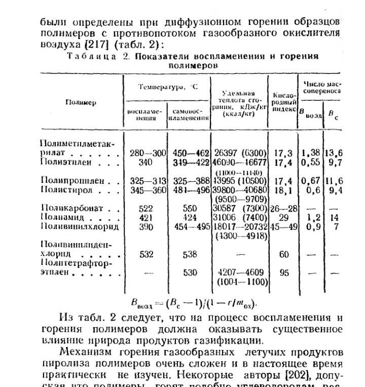

Может это пригодится?

SG5 писал(а):Может это пригодится?
Да, спасибо, парочка цифр действительно нужная. А можно первоисточник? Есть разногласия с нашим справочником.
