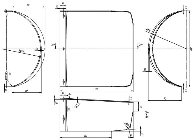

Литье. Термопласты новые с сервоприводом и тп. Хрупкость именно в изделии, немного не дотягиваем до идеала.
buydok
Сообщения: 30
Зарегистрирован: 08 ноя 2013, 15:26
Re: Ищем замену прозрачного полистирола. Прошу помощи
#8 Сообщение buydok » 15 ноя 2013, 12:31

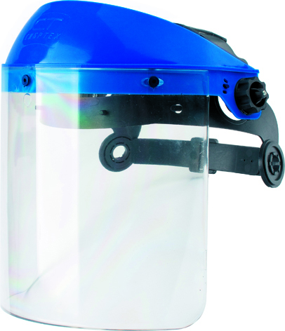

вот фото и чертеж

неужели ЗАЩИТНЫЕ ЩИТКИ из ПСМ льют.а попрочнее что то нельзя :pro_tiv: :sh_ok:

kei0112 писал(а):неужели ЗАЩИТНЫЕ ЩИТКИ из ПСМ льют.а попрочнее что то нельзя :pro_tiv: :sh_ok:
Согласен с коллегой. Там обычно ПК применяют.
Но если уж очень надо из полистирола, то добавляйте Стиролюкс. Марка - любая, какую найдете, но эффективнее всего 3G46 или 3G55. Максимальную дозировку посчитайте по цене. Думаю, что менее 5% нет большого смысла пробовать.

Все верно, из поликарбоната льем боле дорогую модель и там хоть из пистолета стреляй), 2 мм поликарбоната держат.
Стекло из полистирола - это более бюджетая модель и соответственно более дешевая, с поликарбонатом не проходим, исторически сложилось и всех устраивает полистирол, требование тут значительно меньше.

ПС - это вообще прямое нарушение ТБ.
Есть масса всевозможных САН - прозрачные. есть УПМ, УПС, на край - ПК- сделайте толщину изделия тоньше.
нехорошо вообщем. тут же люди могут покалечится .

Защитный Щиток из ПОЛИСТИРОЛА?????? ПК и только ПК! псм же - стекляшка , разлетится как шрапнель.

Да фиг с ним, к примеру траву косить пойдет и полистирол. Но ведь наш народ как, прозрачен, защищает... Ок, берем туда, где летят болты и гайки. Понятно стремление к халяве. Так в ваших же интересах обезопасить себя. ЧП, летальный исход... Потом найдется ушлая вдовушка, затаскает по судам (в цивильном забугорье именно так и сделают, и на этом еще неплохо заработают). А потому, во избежание эксцессов, рекомендуется брать более надежные материалы. Тот же ПК, не сильно дороже САНа, 25-30%. Полагаю, что конечное изделие с его маржой это окупит...
