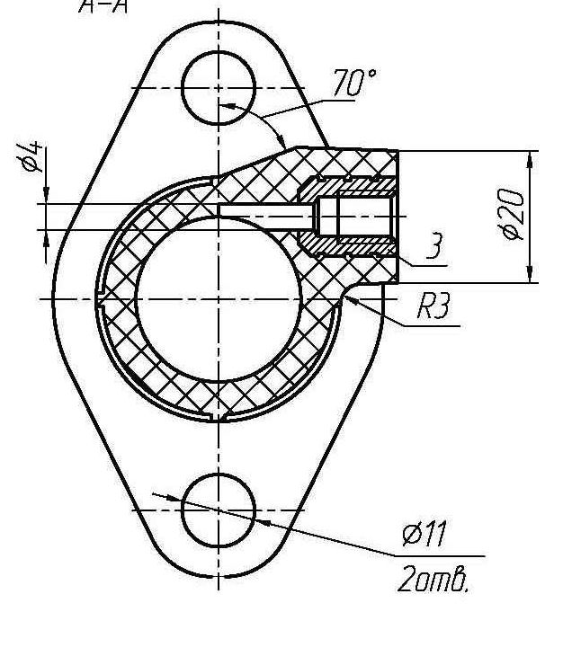

Здравствуйте.

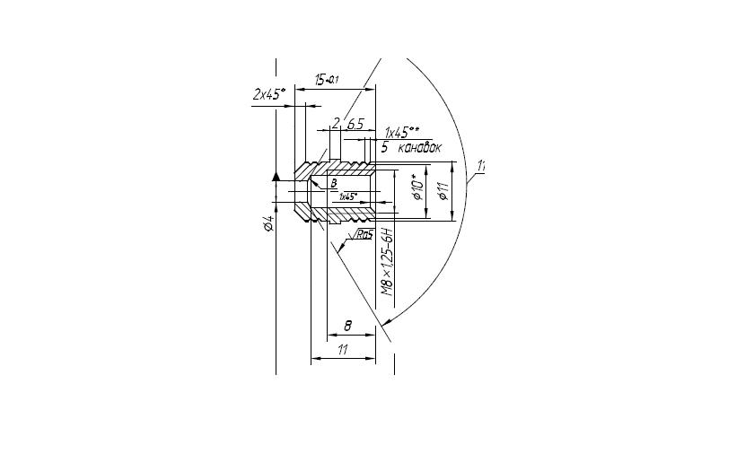

Отливаем корпус (Армамид ПА СВ 30-2Т) с закладным стальным штуцером.
Штуцер имеет кольцевые канавки.
При проверке на герметичность между штуцером и пластиком выходят мелкие пузырьки
т.е. пластик не "прилипает" к металлу.
Пробовали делать сетчатое рифление на штуцере, грели, обезжиривали, - результата нет.
Если кто сталкивался с этим прошу помочь.
Спасибо.

У пластмассы при литье нет адгезии к металлу, правда может уже изобрели какую-нибудь спец. марку пластика, но я не в курсе.
При каком давлении проверяете? Испытания проходят в воде? При какой температуре?
Чертеж или эскиз детали хорошо бы выложить - он о многом может сказать.

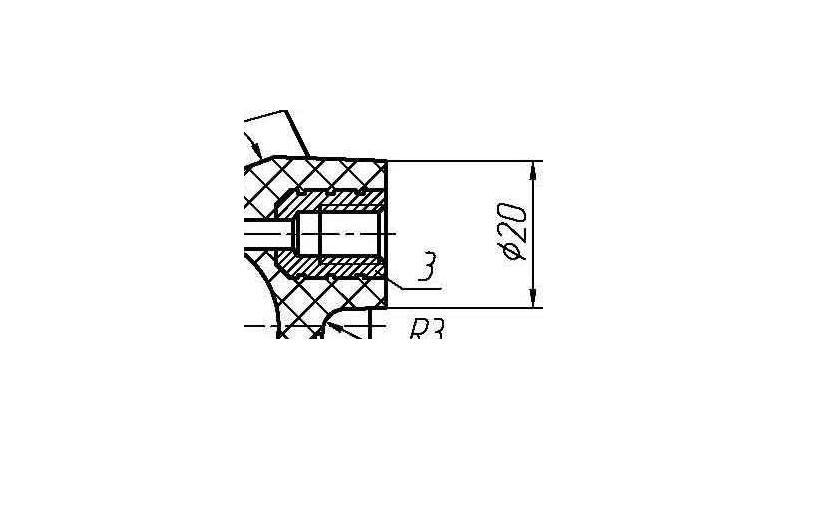

Я не буду настаивать, но насколько я помню, закладные в полимер НЕ проектируются в сквозные отверстия, если нужна герметичность. Да и вообще кроме того что одевается на валы, проектируется в глухую. По кусочку Вашего чертежа сложно что то определить, нужно полностью показать, пусть не всю деталь, так хотя бы где вода и где протекает.
Ещё при проектировании сквозных отверстий, где потом возможно появление протечек, используют конусные резьбовые закладные, докручивающиеся после отливки и охлаждения, при разъёме формы. Пример неподвижные улитки центробежных двух лопастных насосов, где центральная закладная на конусной резьбе и разделяет два потока, движущихся с разными скоростями.

Да, еще было бы полезно посмотреть на весь чертеж детали с указаным местом впрыска.

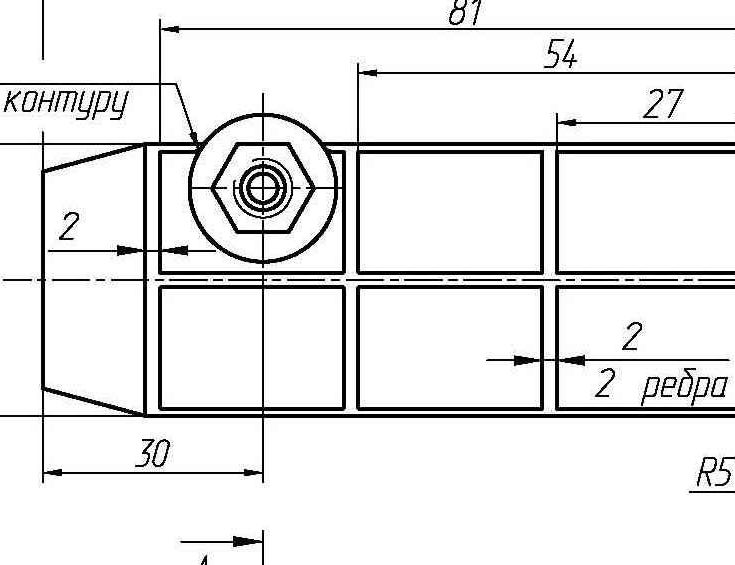

Идея с резьбой мне тоже понравилась, но штуцер сделан из шестигранника (для исключения проворота в пластике при эксплуатации), и довернуть его нельзя.
Отливаем его на демаге сумимото 160 т (6 мес. эксплуатации).
Питатель находится в 60 мм. от оси штуцера сечением 6х2 мм.
Диаметр внутреннего отверстия куда поступает жидкость -25 мм.
Я не с приборки.
Я не с приборки.

Первое что приходит на ум - слишком большое удаление впускного литника от закладной (60мм), вследствии чего происходит недоуплотнение Армамида около штуцера. Конструкция формы позволяет расположить еще один литник в районе закладной?

В принципе можно сделать, но боюсь произойдёт "стык потоков".
надо попробовать , если не получится заварю питатель. Спасибо.

Кольцо стандартное 11 мм по наруже 7 мм внутри ГОСТ 9833-73
Размер паза ширина 2 глубина 1
Марка ТЭПа ТЭМ - 2 М.
Но это очень непроизводительно, даже если бы был эффект.
