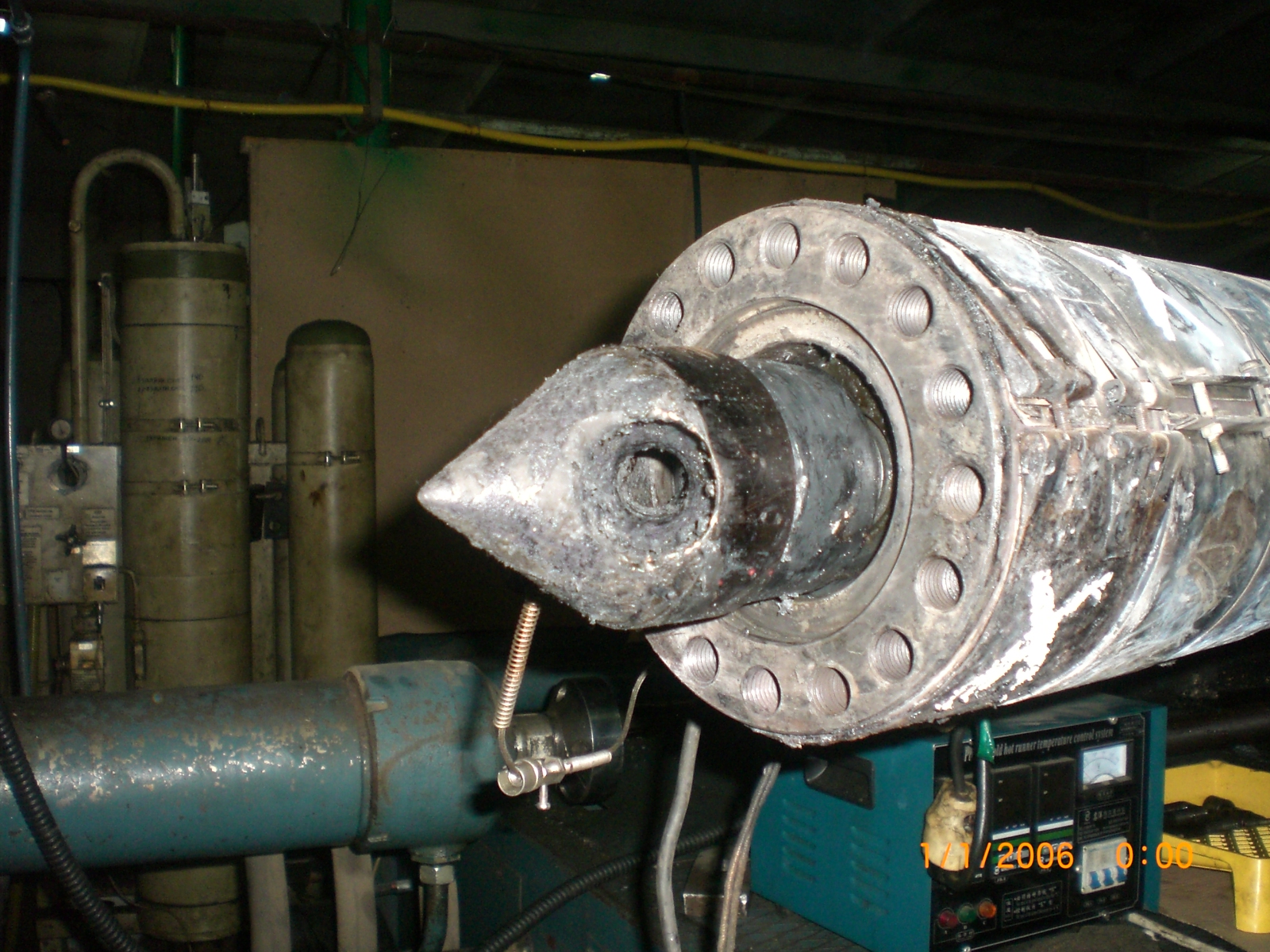

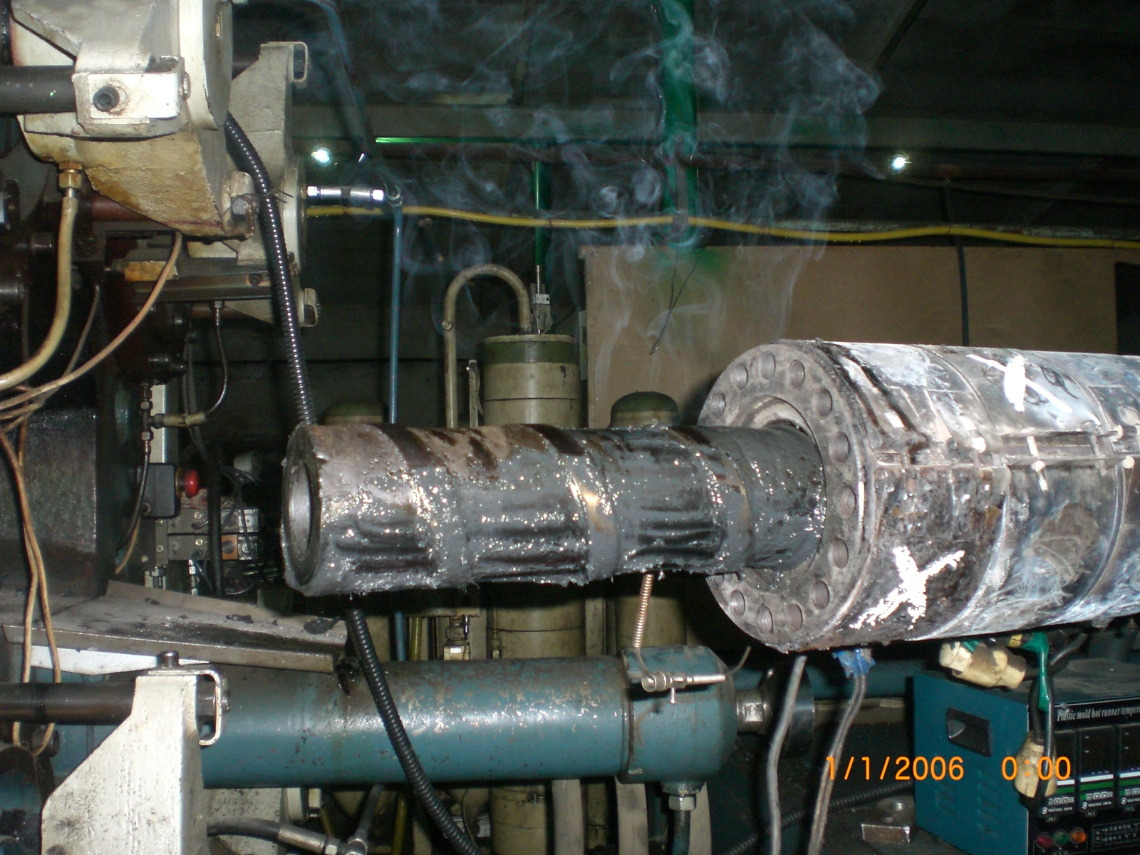

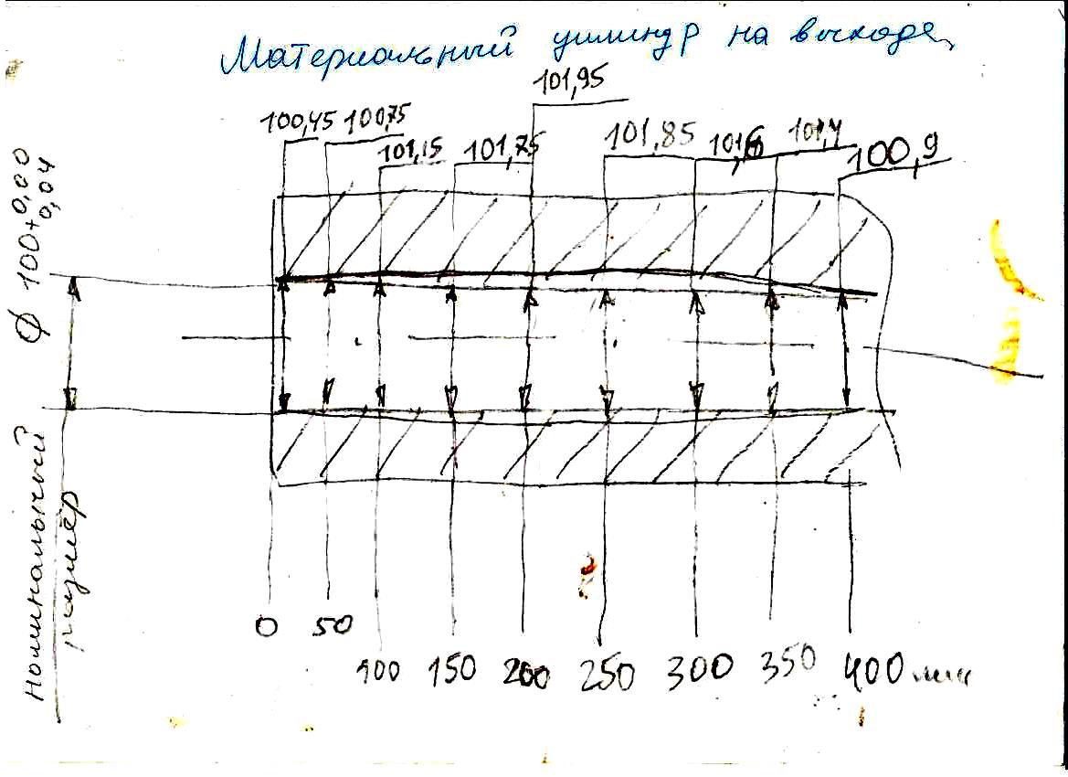

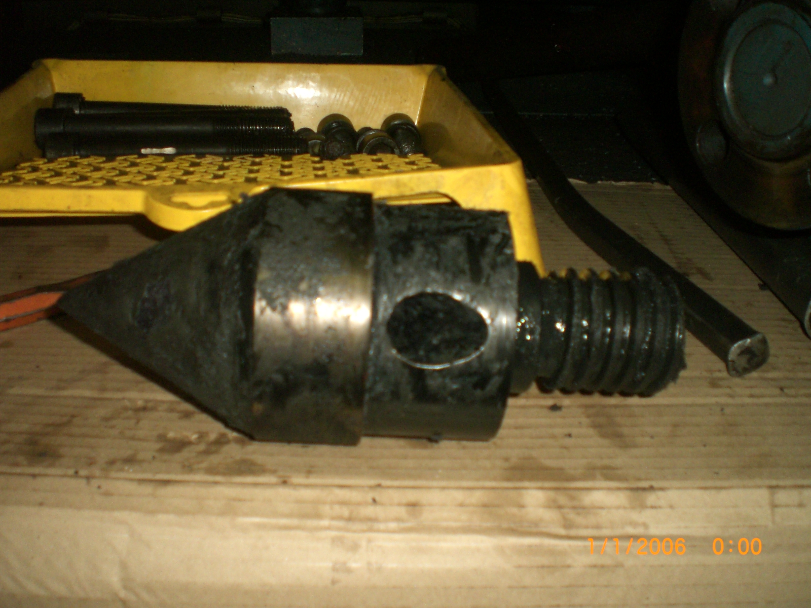

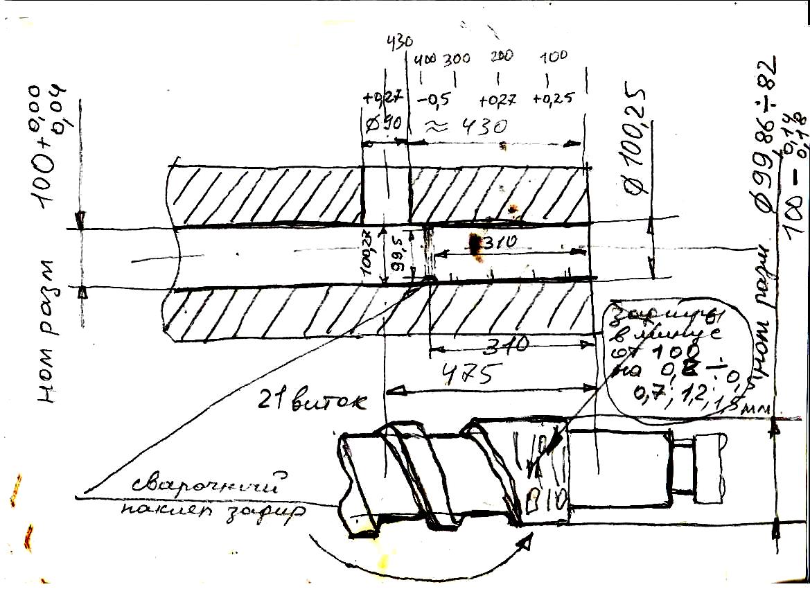

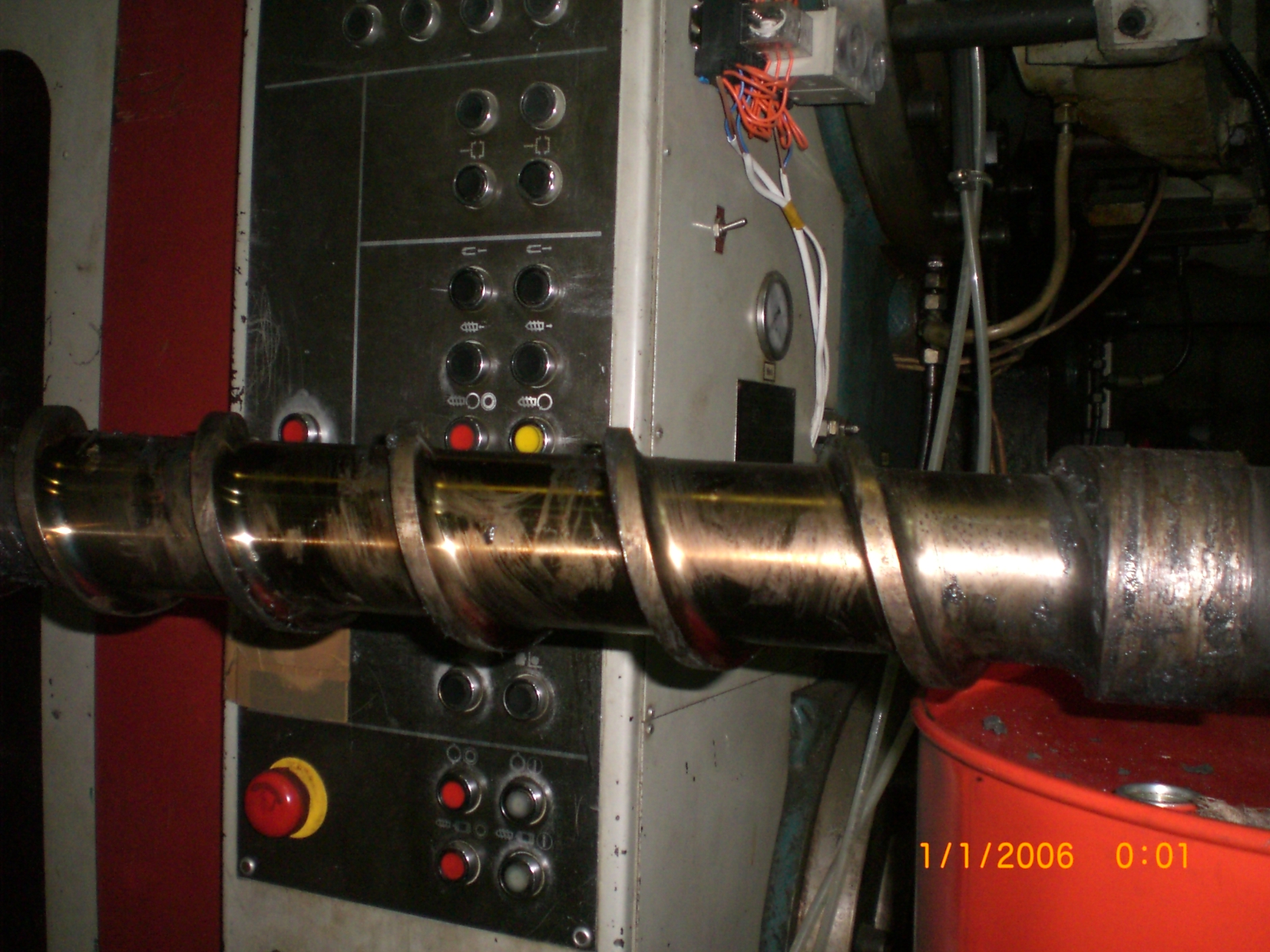

#13 Сообщение ЗЮМ » 07 сен 2015, 13:45

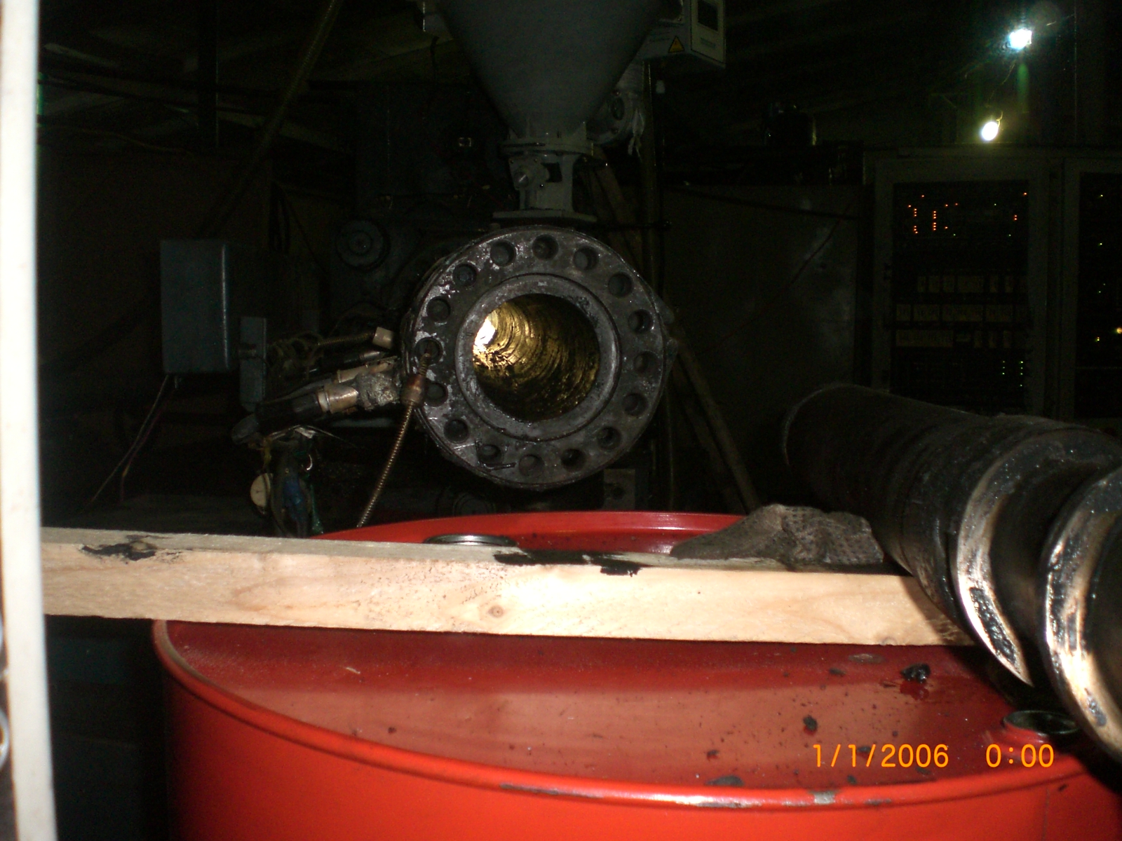

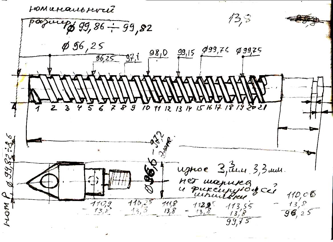

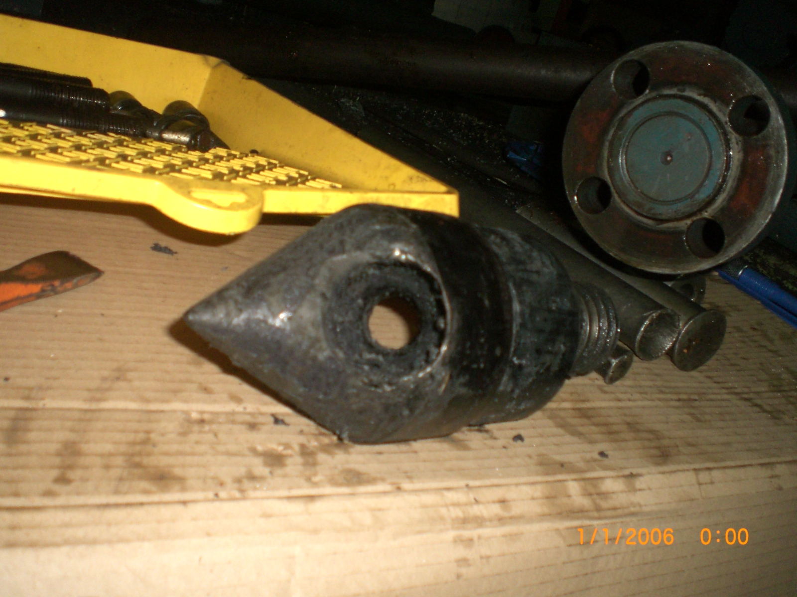

Для статистики: ТПА Куаси 5000/800. Диаметр шнека 100 мм. Машина 1987 года выпуска. Диагностика и замеры износа шнековой пары.
Сообщения: 5750
Re: Зазор между шнеком и гильзой?
#14 Сообщение ЗЮМ » 07 сен 2015, 14:03
Черновики результатов измерения. Из ранних обсуждений мы знаем что должно быть. А
что имеем через некоторое время предлагаю вашему вниманию. И тем не менее машина лила тазы для стройки сносно. ДаЖЕ БЕЗ ШАРИКА В ТОРПЕДЕ И С СУМАРНЫМ ИЗНОСОМ ПОЧТИ В 5 ММ.В 5-6 ой зоне счет от бункера. Шесть восемь витков от бункера почти в норме. Поэтому грузила хорошо. Толщина стенки тазика 3 мм. Материал полипропилен. Цитата из МАКСА Maks-42 " Все относительно" Без условно картина не приличная. Отход в
брак на втором впрыске при замерзшем канале или засоре сопла козлы, качество отливки. Сомнительное. Конечно давно пора менять мат цилиндр.
