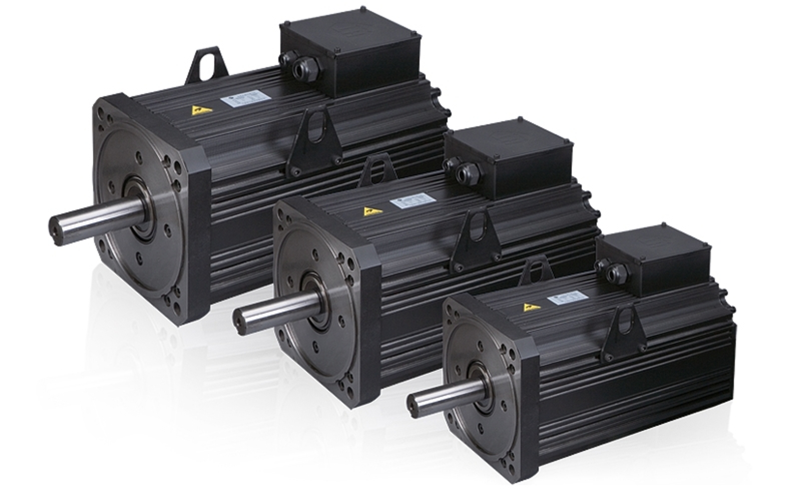

Как это не странно сейчас слышать, но электрические ТПА повсеместно использовались до появления гидравлических термопластавтоматов. Основной проблемой этих ТПА была крайне плохая точность ввиду отсталости технологии производства высокоточных двигателей. Ведущие производители гидравлических блоков предложили систему клапанов позволяющих достаточно точно контролировать давление и скорость и электромеханические ТПА ушли в историю. Однако в 1984 году ряд японских производителей предложили рынку первые высокоточные полностью электрических ТПА и стали активно развивать данное направление. Сейчас рынок полностью электрических термопластавтоматов составляет 20% и тенденция развития показывает, что к 2015 году эта доля возрастёт до 35%.
В отличие от гидравлических термопластавтоматов у электрических машин каждое движение осуществляется независимым серводвигателем. Синхронные двигатели оснащены энкодерами позволяющими с высочайшей точностью отслеживать положение вала двигателя. Двигателями управляют частотные преобразователи (инверторы) которые подают на них напряжение со строго заданной амплитудой и частотой. Это позволяет сообщать двигателю определённый момент и скорость вращения. Вообще инверторы представляют собой своего рода компьютер, который получает от контроллера термопластавтомата задание на перемещение с определённым усилием (давлением) и скоростью. От энкодера, установленного на валу двигателя, инвертор получает информацию о положении вала двигателя, пересчитывает количество оборотов и понимает, в какой позиции сейчас находится исполнительное устройство (подвижная плита, шнек, толкатель, сопло). Также инвертор высчитывает приложенное усилие (давление) посредством тока, потребляемого в данный момент двигателем. В процессе работы инвертор постоянно сверяет полученные от контроллера данные и данные, полученные от сервомотора, и выдаёт сигналы корректировки. Все инверторы и контроллер термопластавтомата соединены в единую, высокоскоростную шину обмена данными, но каждый двигатель аппаратно связан со своим инвертором.
Энергия от двигателей, в зависимости от конструкции, передаётся на шарико-винтовые пары (ШВП) или ремни редуктора. Некоторые производители предлагают безредукторные решения с прямым приводом, что подразумевает ещё бОльшую точность отработки задания. Шарико-винтовые пары представляют собой винт и гайку, между которыми расположены шарики снижающие трение и повышающие динамику движений. ШВП в свою очередь с высочайшей точностью и без потерь передаёт энергию исполнительному механизму.
В остальном электрические ТПА практически не отличаются от традиционных гидравлических и гибридных машин, за исключением колено-рычажного механизма, кинематика которого должна подразумевать работу в составе полностью электрического ТПА.
За счёт всего вышеописанного электрические ТПА работают с крайне высокой точностью и стабильностью, позволяют сократить цикл, за счёт параллельных движений, и значительно сократить энергопотребление.

Независимые серво-двигатели <br />(ZHAFIR Venus II)
(ZHAFIR Venus II)

Zhafir писал(а): Также инвертор высчитывает приложенное усилие (давление) посредством тока, потребляемого в данный момент двигателем.
В узле впрыска, значение давление впрыска, которое высвечивается на мониторе, считывается с тензодатчика, аналог манометра на гидравлике. На узле запирания вроде то же тензодатчик стоит, хотя не уверен, может просто по току график строится. На всех остальных узлах такого "манометра" нет, то есть усилие можно только задать, а вот проконтролировать, как в гидравлике глядя на манометр, низя... Вот кстати интересно, есть тензометр на запирании или по току?
Вообще, давно назрела такая тема. Я думаю у народа много вопросов по электричкам.....

#3 Сообщение Zhafir_1 » 17 янв 2012, 11:37
Здравствуйте Дамир! Большое спасибо, что подключились к данной теме. Мы с Вами работаем уже достаточно давно и думаю Ваше мнение и комментарии будут очень полезны форумчанам.
Усилие запирания на Венерах пересчитывается по току. Есть возможность опционально установить тензодатчик в КРМ, но таких запросов пока не поступало. Многие производители ЭлТПА устанавливают тензодатчики по запиранию в стандартную комплектацию. В новой серии Zhafir Mercury тензодатчик по запиранию тоже установлен стандартно. Но по опыту использования Венер (а их уже более 70) машины без него достаточно хорошо отрабатывают задание.
Что касается впрыска, то во всех сериях ЭлТПА Zhafir установлен тензодатчик и данные о давлении на инвертор поступают с него. Возможно у других производителей нет тензодатчика в узле впрыска и давление пересчитывается по току. Поэтому было бы полезно всем если подключатся другие производители ЭлТПА и опишут свои технические решения.
По другим узлам (движениям), то для контроля давления каждый инвертор обязательно пересчитывает ток, он без этого работать не может. И графики давления по выталкиванию и набору можно посмотреть, на выставке обязательно покажем.

giom85 писал(а):какое усилие (в ньютонах) должен создавать электропривод на зажимном устройстве в полностью электрическом термопластавтомате с усилием зажима в 200 тонн.
Усилие, необходимое для замыкания колено-рычажного механизма. Это зависит от многих факторов: передаточное число двигатель-винт, конктерной ШВП, конструкции колено-рычажного механима, etc.
Ваши 200 тонн Вы должны контролировать либо по датчику усилия смыкания (если есть), либо по механическому индикатору усилия смыкания (у нас такие). При этом, двигателю просто должно хватить мощности для замыкания колено-рычажного при усилии 200 тонн. Если не хватает, то меняйте передаточное число двигатель-винт ШВП или увеличивайте мощность двигателя. Если напрячься, то можно и просчитать.

giom85 писал(а):Подскажите, пожалуйста, какое усилие (в ньютонах) должен создавать электропривод на зажимном устройстве в полностью электрическом термопластавтомате с усилием зажима в 200 тонн. Правильно ли я понимаю, что это усилие используется только для перемещения подвижной части автомата (закрытия пресс формы), а не для усилия зажима?
Нет не правильно, электропривод и создаёт усилие смыкания посредством коленнорычажного механизма. Для этого не нужна большая мощность. Помните Архимед говорил "Дайте мне точку опоры и я переверну землю" 200 тонн можно развить и моторчиком в 2 кВт, через редуктор и ШВП.
Вопрос в скорости, чем быстрее, тем мощнее. Верхний предел не ограничен, зависит от желаемой скорости перемещения подвижной плиты.
