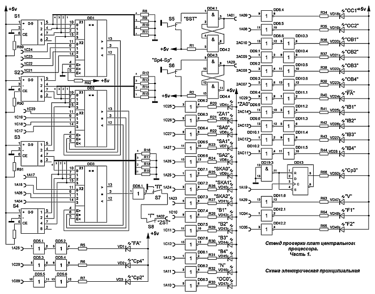

Для начала решил выложить стенд по ремонту плат счётчиков SAE и EFE. Как я убедился, грамотно отремонтировать счетчик без стенда - практически нереально(если только методом тыка). Схема рабочая, собрана лет 10 назад. Можно восстановить самые "убитые" платы. Сфоткать схемы не получится - сильно трухлявые и заляпанные разными непотребностями(над оригиналом с лупой сидеть приходится). Сам стенд(компоновку) сфоткаю - выложу.http://rapid4get.com/download.php?file=1271
Сделать можно всё, но не всё следует делать.

А вот и стенд по ремонту плат процессора. http://rapid4get.com/download.php?file=1273
Если есть вопросы - задавайте.
А глючит математика из-за того, что у немцев использована U555 (аналог К573РФ1), требующая 3 напряжения питания +5в, -5в, +12в. Я обычно делаю простенькую переделку немецкой платы на К573РФ2(РФ5). И блок питания -5в, +12в можно спокойно выкидывать из корзины. После такой переделки отказы по математике не встречаются почему-то.

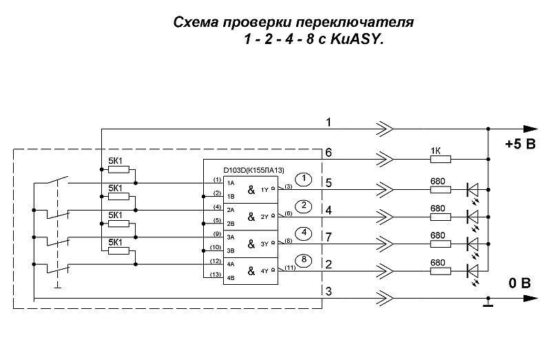

Есть простенькая, но полезная схемка(а вдруг кому-то надо) для проверки декадных переключателей. Берём разъем с подходящим шагом контактов(н-р СНО63-32/95), обрезаем всё лишнее и прямо на нём распаиваем.
Методика проверки:
Отстёгиваем с корзины разъём Х176, откидываем панель с кнопками и декадниками и прямо на контакты декадника втыкаем схемку. С внешнего ИП подаём +5в. Перещелкиваем от 0 до 9 и смотрим реакцию в кодах 1-2-4-8 по светодиодам. Отрубаем питание, переставляем на следующий, и т. д.
Взамен приобретаете уверенность, что времена заданные декадниками на плату счётчиков передаются правильно.
Методика проверки:

Процессорная плата EFE 20-55.04 http://rapid4get.com/download.php?file=1821
Выкладываю "как есть". Немецкий оригинал совершенно не читаемый, могут быть ошибки. Если какие обнаружите-пишите, буду исправлять. Схема нарисована в программе SPLAN 5.0, формат чертежа .spl. На переключателе SQ1 номера контактов не проставлены изначально-смотрите по дорожкам на плате. Описание платы см. выше(на стенд).
