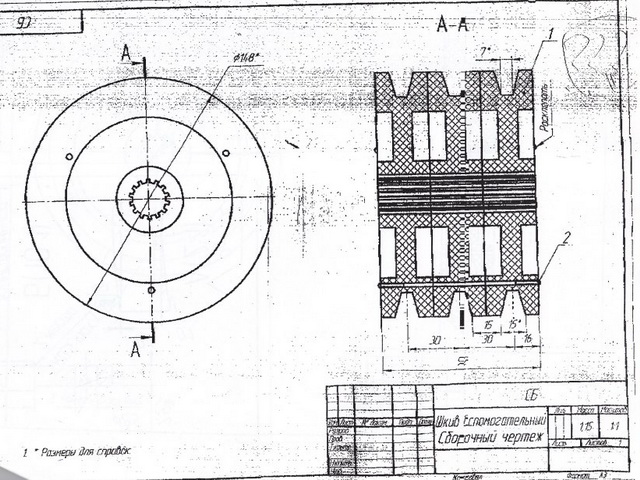

Подскажите пожалуйста возможно ли изготовить данные детали из ПП:

В общем случае зависит от нагрузки, но шлицы внушают серьезные опасения - посрезает чуть что.

Изготавливаем немалый ассортимент шкивов и шестерён. Прошли всевозможные композиты на основе ПП и ПС. И наполняли их и мелом, и тальком, и стеклом. Остановились на ПА-6. В зависимости от места установки используем либо чистый ПА-6, либо со стеклом, в том числе и ДС. Нет ни утяжин(ПП), ни коробления(ПС), и самое главное что лить ПА намного проще и легче. Так что не изобретайте велосипед, деталь будет естественно дороже, но её качество и физмех характеристики самое то.
