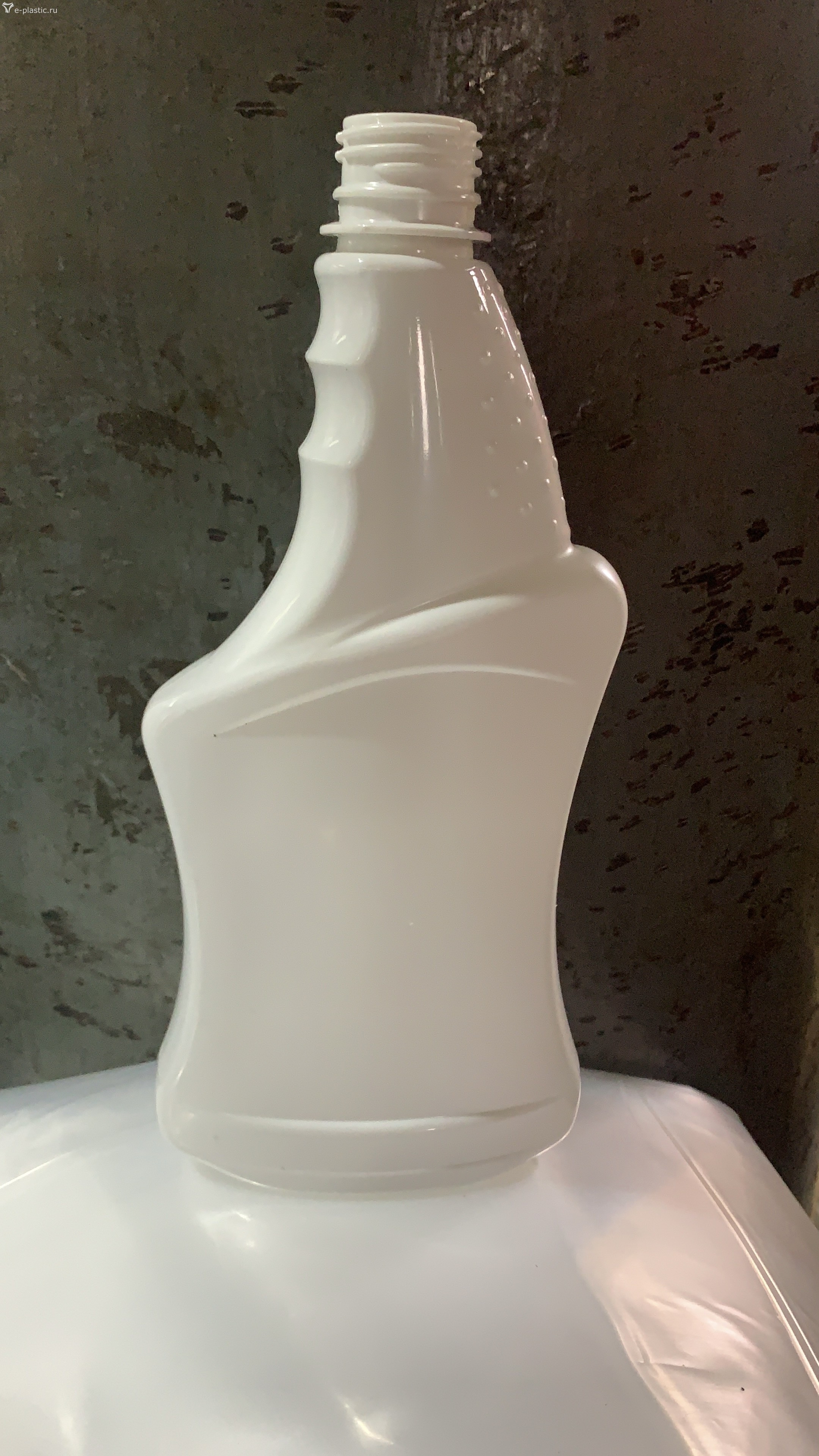

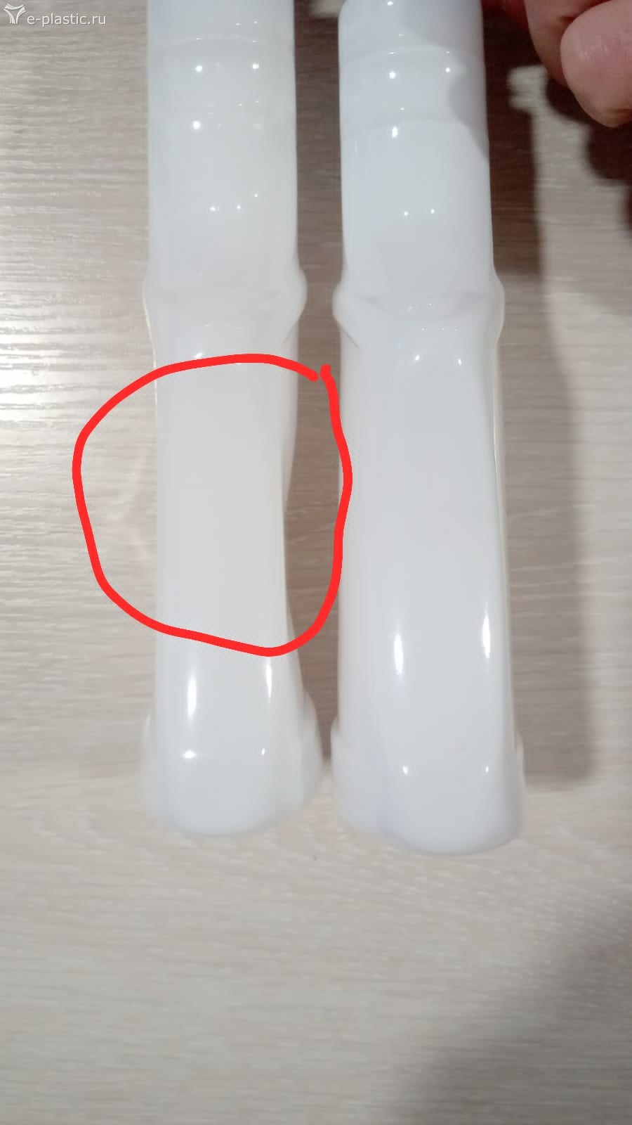

Доброй ночи! Заказчик привёз новую пресс форму для флакона 0,5 литра под триггер. Дуем на полуавтомате из 39 грамм в белом матовом цвете. Давление выдува 22-25 атм., ниже не формируется дно. Столкнулись с проблемой впуклости боковых стенок. Причём часть бутылок нормальная, а часть с проблемой как на фото 2. Плюс ещё и не получается сильно вес с горловой части согнать. Кто то знает как бороться с этой проблемой. Заранее спасибо.

Здравствуйте.
С дизайном заказчик перестарался, форма не хороша собой.
Если нужен стабильный результат без заморочек с настройками и приемлимой производительностью станка - переделывать форму, увеличивать кривизну боковых стенок (уменьшать радиус кривизны). Стабильный результат наблюдается при глубине дуги взятой от ее крайних точек (ширина флакона) от 10% ширины флакона, лучше больше.
Способ устранения настройками следующий:
максимально интенсивное охлаждение формы + длительная выдержка под давлением. Не менее 6 сек, а бывает для подобных флаконов и в 2-3 раза дольше.
- Ruder

Спасибо за совет. Будем пробовать. Ещё как вариант увеличить вес, но там проблемы с цветом. Не во всяком весе белая есть.

Добрый день, увеличение веса скорее всего не поможет - вам нужно стенку флакона охладить в форме так, что бы после съема она не давала усадку.Ruder писал(а): 18 ноя 2021, 10:52 Спасибо за совет. Будем пробовать. Ещё как вариант увеличить вес, но там проблемы с цветом. Не во всяком весе белая есть.
А чем больше вес, тем дольше охлаждение.

Чем больше вес преформы на маленькой бутылке, тем сложнее его распределить, особенно в случаях со сложной геометрией. Ваша "впуклости боковых стенок" вызвана, скорее всего тем, что преформа в этой зоне плохо прогрета и при выдуве эти боковые стенки получаются очень массивные. А при недостаточном охлаждении и при недостаточном времени формования и недостаточном давлении выдува,материал в таких местах начинает "усаживаться и плыть". То что у вас одни бутылки получаются, а другие нет, это результат падения давления в ресивере, и пока у вас компрессор не накачал необходимое давление, вы получаете брак. А если ресивер далеко от полуавтомата и у него маленький ресивер, и в полуавтомате маленький буферный ресивер, то брака может оказаться очень много.
Надо сильнее греть преформу в горловой части и в зонах, которые отвечают за боковые стенки. Тогда "впуклости" уйдут. Вам правильно посоветовали активнее охлаждать. Как правило на пресс формах для полуавтоматов каналы охлаждения делают ближе к горлышку и в самом донышке. В вашем случае может придется сделать дополнительные каналы в районе где появляются "впуклости". Про давление вам тоже уже сказали. Если вам удастся стабильно поддерживать при выдуве, без провалов, 2,0-2,2 МПа, то я больше чем уверен, что 6 сек продолжительности подачи высокого давления вам хватит за глаза. Может даже и меньшего времени будет достаточно для качественного и стабильного формования бутылки. Поэтому вам сперва надо подобрать рабочий цикл, при котором компрессор будет успевать подкачивать давление. Затем подобрать нужную температуру на все зоны. Думаю брака будет на этом этапе порядком, но как говорят, самое дорогое в жизни, это опыт. Удачи.

Воздуха хватает с запасом, у нас большой ресивер и в нём давление 32 атм., а полуавтомат подключён через редуктор. Плюс самы формы маленькие, всего 0,5 л. Давление на манометре ниже 22 в процессе работы не опускается. Будем пробовать лучше охлаждать и добавлять время основного выдува. У нас в процессе выдува стояло 4,5.

Добрый день.Ruder писал(а): 13 дек 2021, 11:27 Доброе утро форумчане!
Был у меня вопрос по форме под триггер, с учетом ваших рекомендаций получилось добиться более менее стабильного результата.
Если можно, немного подробнее о параметрах при которых получили приемлимый результат.
По поводу соотношения толщины к ширине:
Исходя из моего опыта (безусловно, далеко не всеобъемлющего) при использовании обычных полуавтоматов и автоматов, желательно не использовать соотношение менее 1:2,5.
Кривизна поверхности играет роль ребра жесткости, которое не дает проявиться деформациям. Т.е. может быть заменена вертикальными ребрами жесткости, но в большинстве случаев они неприемлимы с точки зрения дизайна.
В принципе флаконы с соотношением толщины к ширине менее 1:2,5 (в том числе с плоской поверхностью) получить можно, но для стабильного результата желательна доработка печи, формовочного узла и, в некоторых случаях, использование релаксационного цикла (как для бутылок под горячий розлив).
