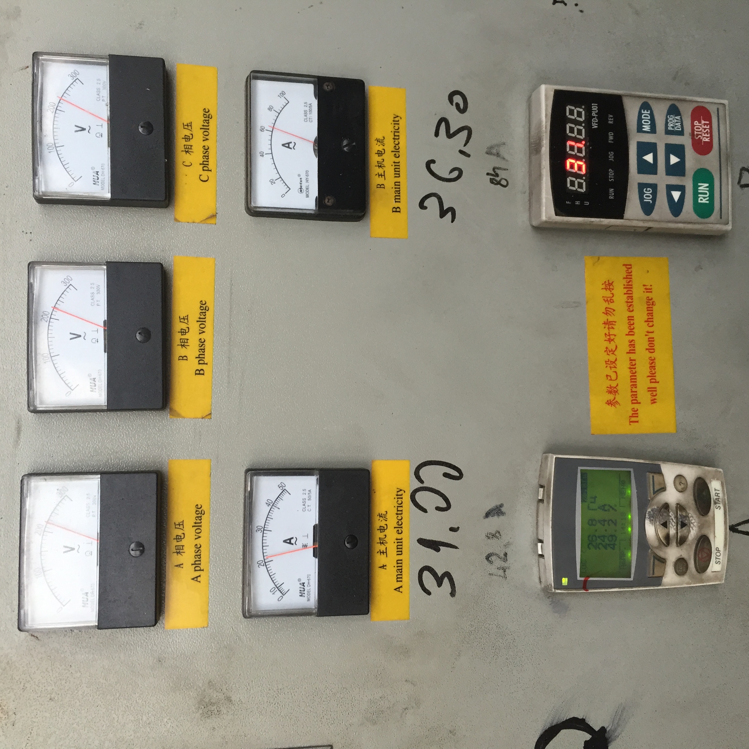

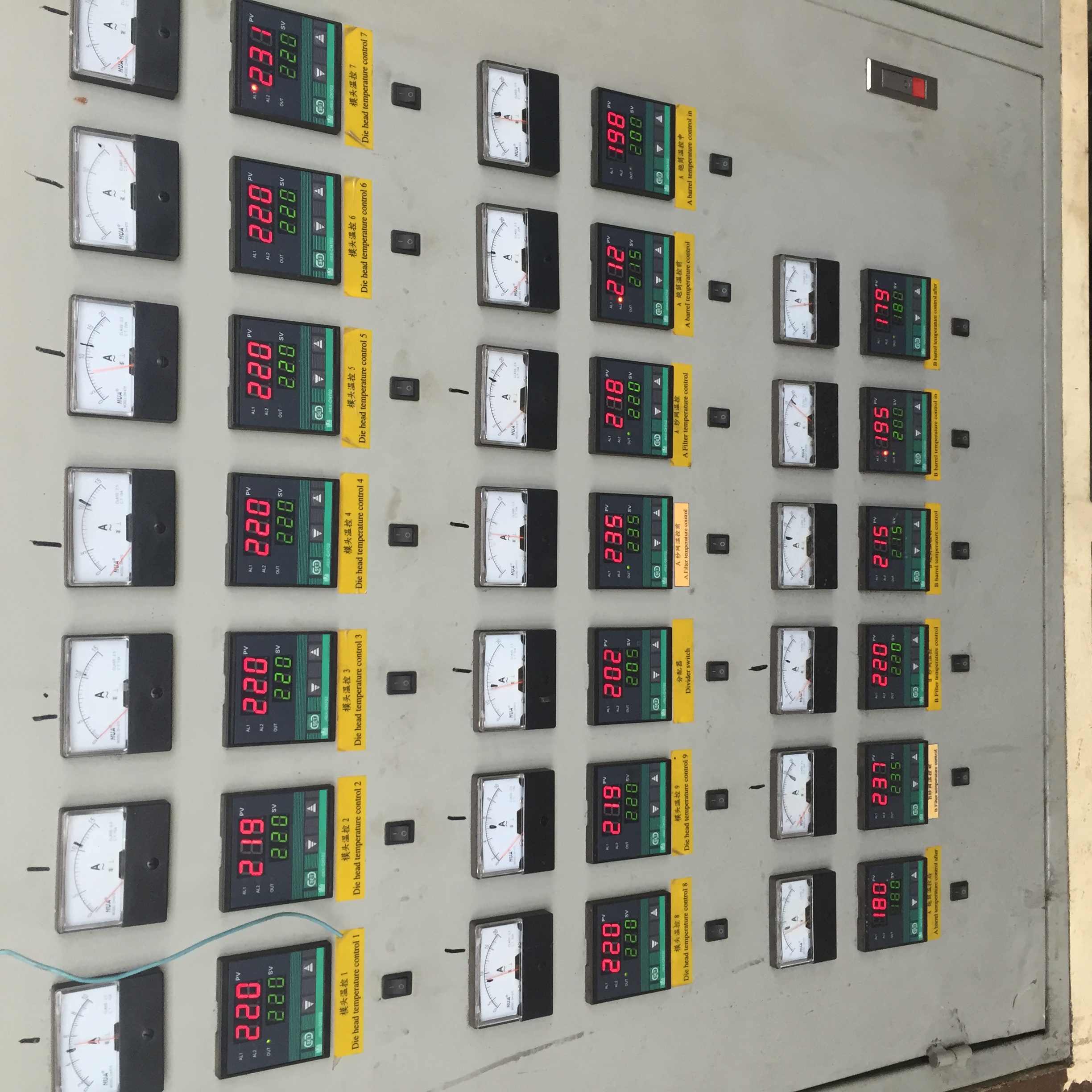

Коллеги здравствуйте!
Помогите решить проблемы.

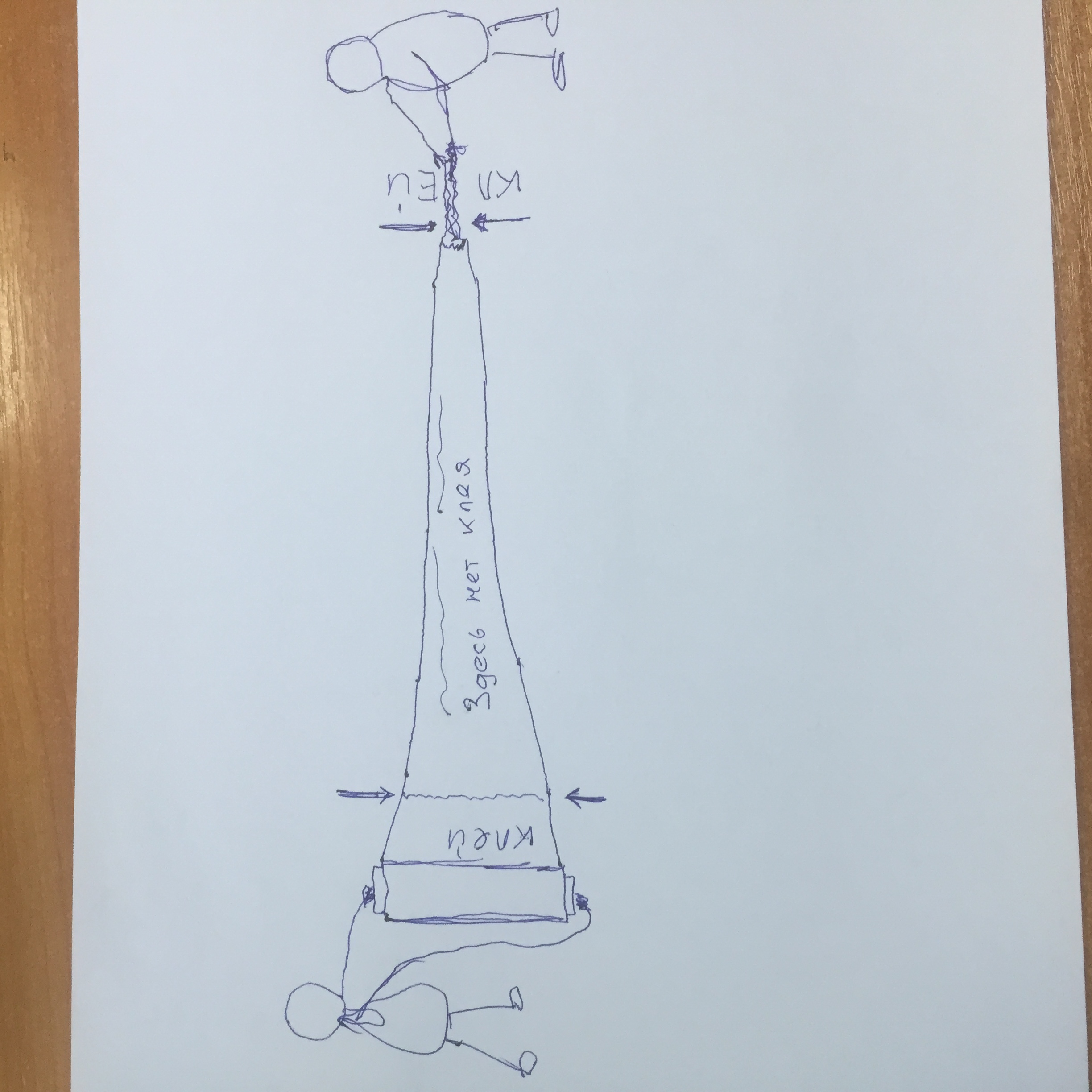

Работаем сабик 318bj и вистамакс. НУ нет клея и все. Куда мигрирует не поймем.
значит Оборудование А-Б-А. НА мешок сырья сыпем 1 кг клея.
Итак, берем готовый ролик и начинаем расстягивать....что в итоге. На растянутом полотне клея нет, весь остается на не растянутых местах. и видно при расстяжении слои расходятся.
Re: экструзия стрейч пленки

Суть в том, что при растяге видно как клеевой слой идет в сторону человека с роликом и в сторону человека, который ее тянет. По середине тряпочка получается. :ny_tik:

Вы клей в слой А добавляете правильно я надеюсь? Как Вы перемешивайте клей с Сабиком? Какое у Вас соотношение слоев между А и В? Какие обороты шнека АиВ?
biobizz
Сообщения: 44
Зарегистрирован: 24 сен 2013, 09:03
#976 Сообщение biobizz » 05 апр 2017, 17:01
технолог54 писал(а):Вы клей в слой А добавляете правильно я надеюсь? Как Вы перемешивайте клей с Сабиком? Какое у Вас соотношение слоев между А и В? Какие обороты шнека АиВ?

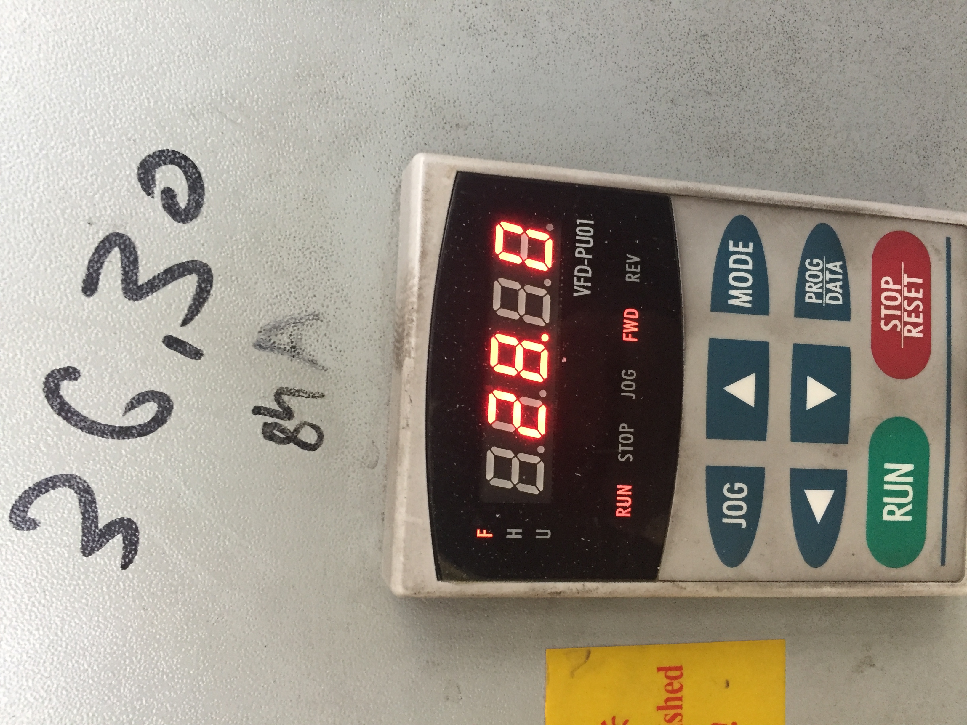

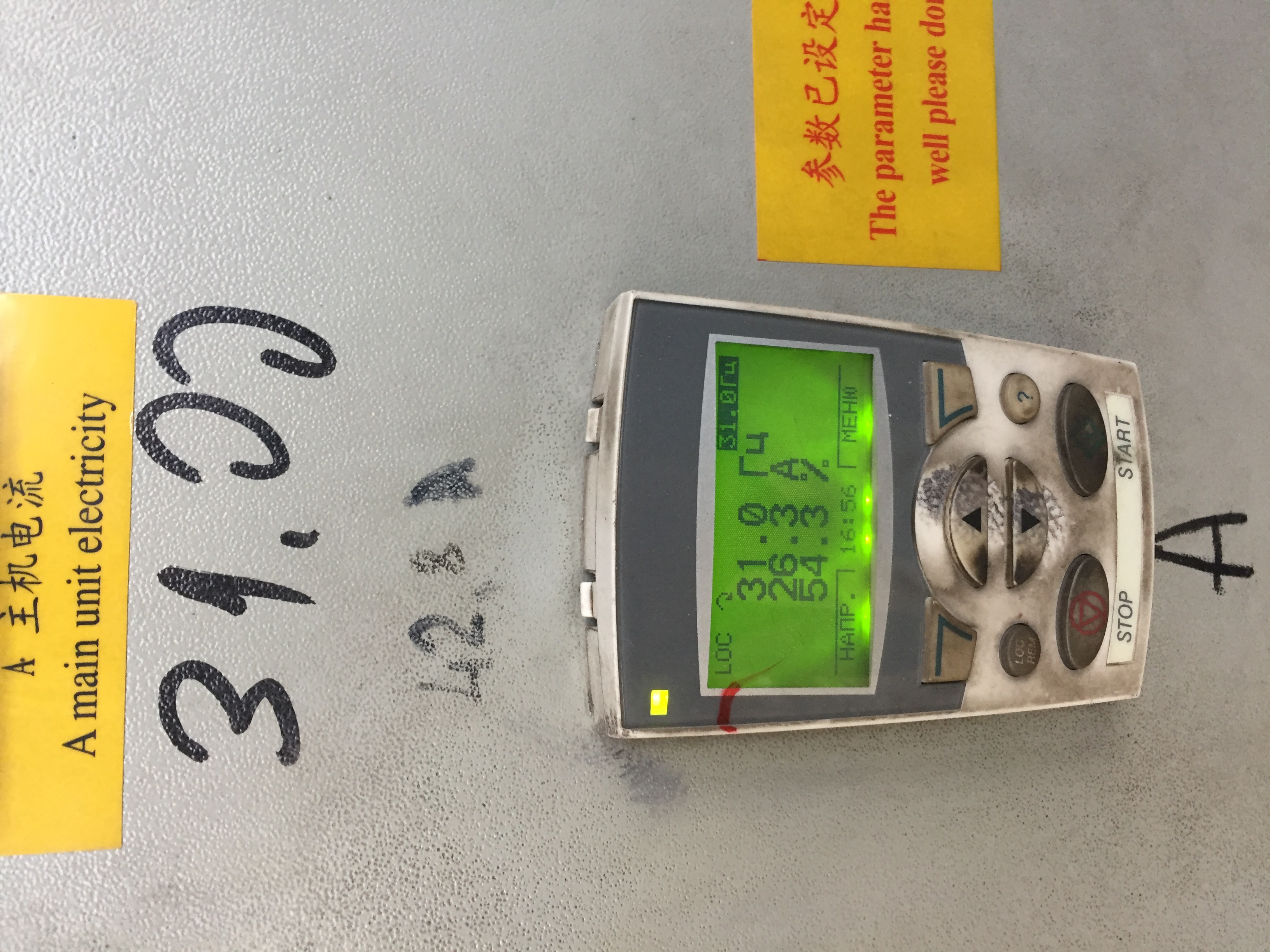

Да, клей добавляем только в А. Клей перемешиваем в миксере (5-7 мин). Соотношение приблизительно 70 проц на B, остальное на А. Обороты 31 на А. 28 на B.
Теперь по факту. Сейчас делаем 23мкм, добавляем 1600гр клея на 25кг сабика на шнек А. На В приходиться 41,25кг. Проблема: 2 человека берут ролик. Отматываем метр и тянем. Растягивается на до 3,7метра и лопается. Клей остается только возле ролика и там, где сминали концы. А на самих 3.7 метрах полотна его нет. Тряпочкой.
Сообщения: 3824
Благодарил (а): 293 раза
Поблагодарили: 737 раз
#977 Сообщение технолог54 » 05 апр 2017, 17:16

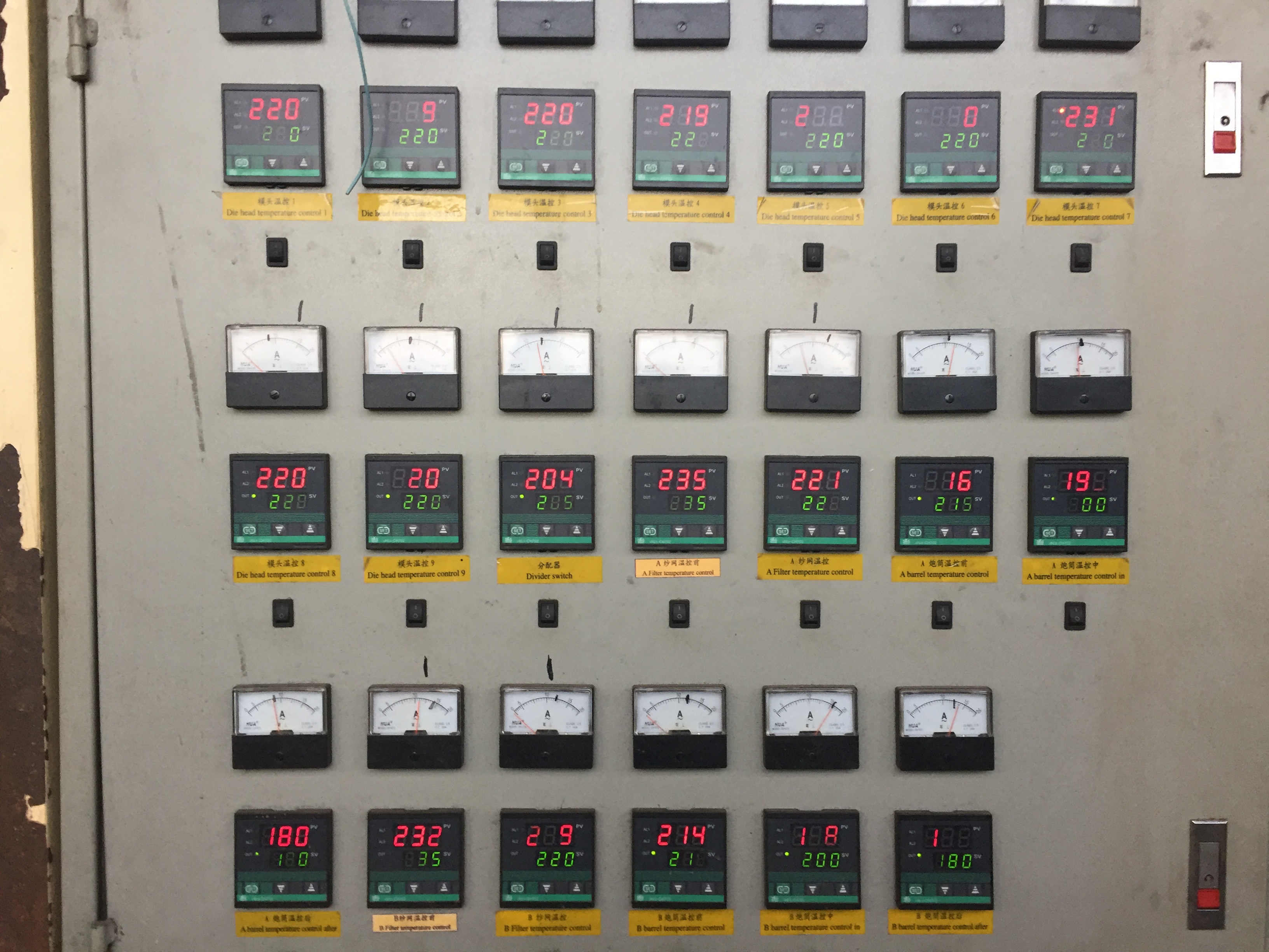

У Вас на шнеке В расход сырья больше и обороты на нем должны быть больше, чем на А, а у Вас наоборот, попробуйте сделать наоборот. И напишите какая у Вас температура, а то что Вы скинули мелко очень не вижу сделайте как я Вам посоветовал потом напишите может что-нибудь подскажу что-нибудь еще.

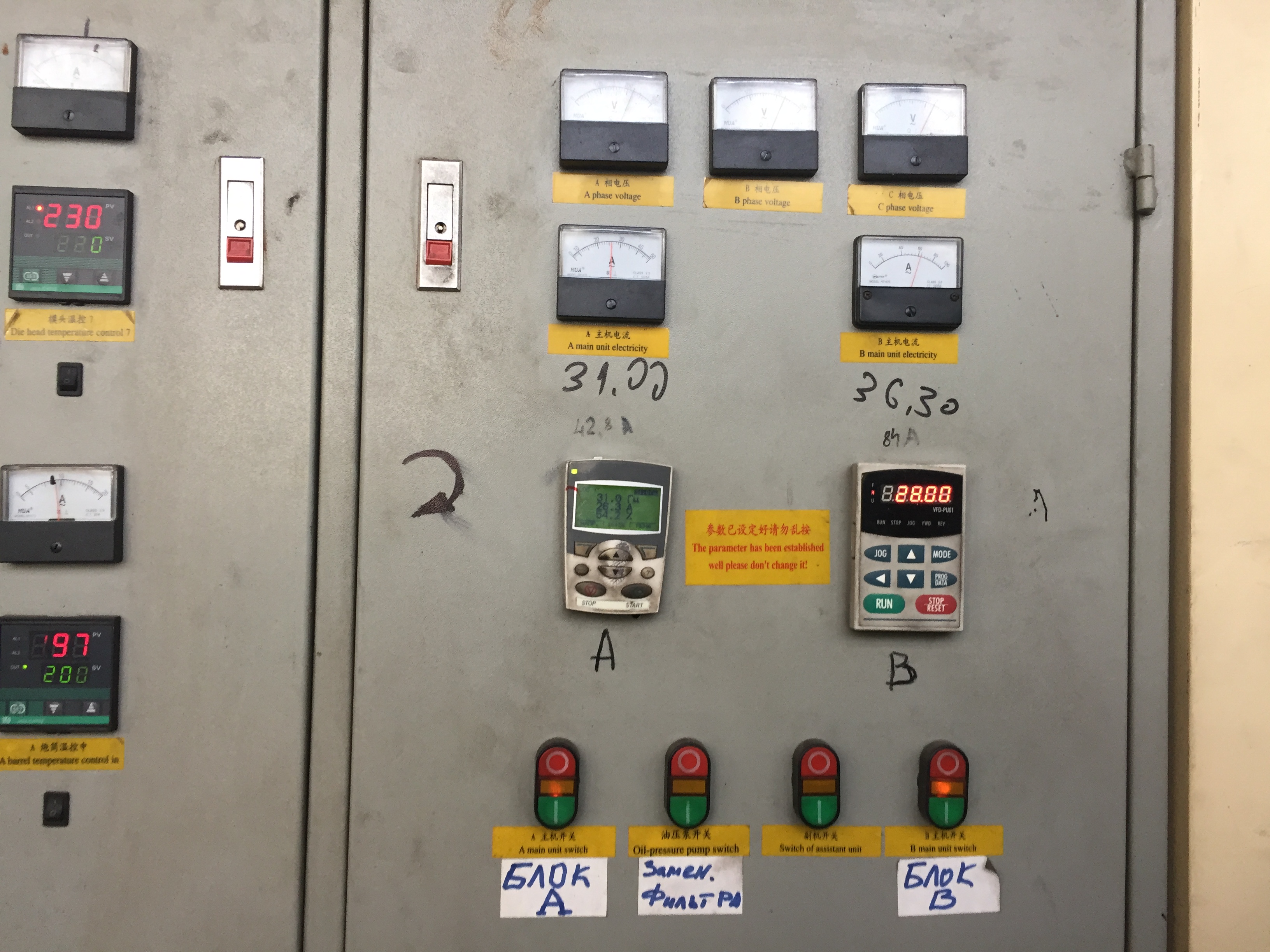

#986 Сообщение biobizz » 06 апр 2017, 14:47
технолог54 писал(а):У Вас на шнеке В расход сырья больше и обороты на нем должны быть больше, чем на А, а у Вас наоборот, попробуйте сделать наоборот. И напишите какая у Вас температура, а то что Вы скинули мелко очень не вижу сделайте как я Вам посоветовал потом напишите может что-нибудь подскажу что-нибудь еще.
Поменяли обороты. результат - пленка стала мутнее и полотно теперь отдирается тяжелее, но при продольном растяжении клей все равно остается на не полотне. И визульно видно как клеевой слой расползается.
шнеки 65/90

#988 Сообщение технолог54 » 06 апр 2017, 16:05
Ну во первых если она помутнела подымете температуру на голове до 235 градусов на Сабике это нормально. На шнеке А сделайте температуру от 160 до 190 на фильтрах. Следующий вопрос Вы на палету пробовали пленку мо тать? Пленка держит или нет? Мне кажется проблема у Вас немного в другом.

#990 Сообщение технолог54 » 06 апр 2017, 16:38
Пленка уважаемый Леха может помутнеть от нескольких причин либо это температура, либо надо подвинуть каландр как можно ближе к голове от этого расстояния мутность тоже может меняться, но самое главное что разматываться рулон начал с трудом. А потом клей так не проверяется, единственный правильный способ это обматать палету и проверить держит пленка или нет, на остальном это все лишние заморочки.
