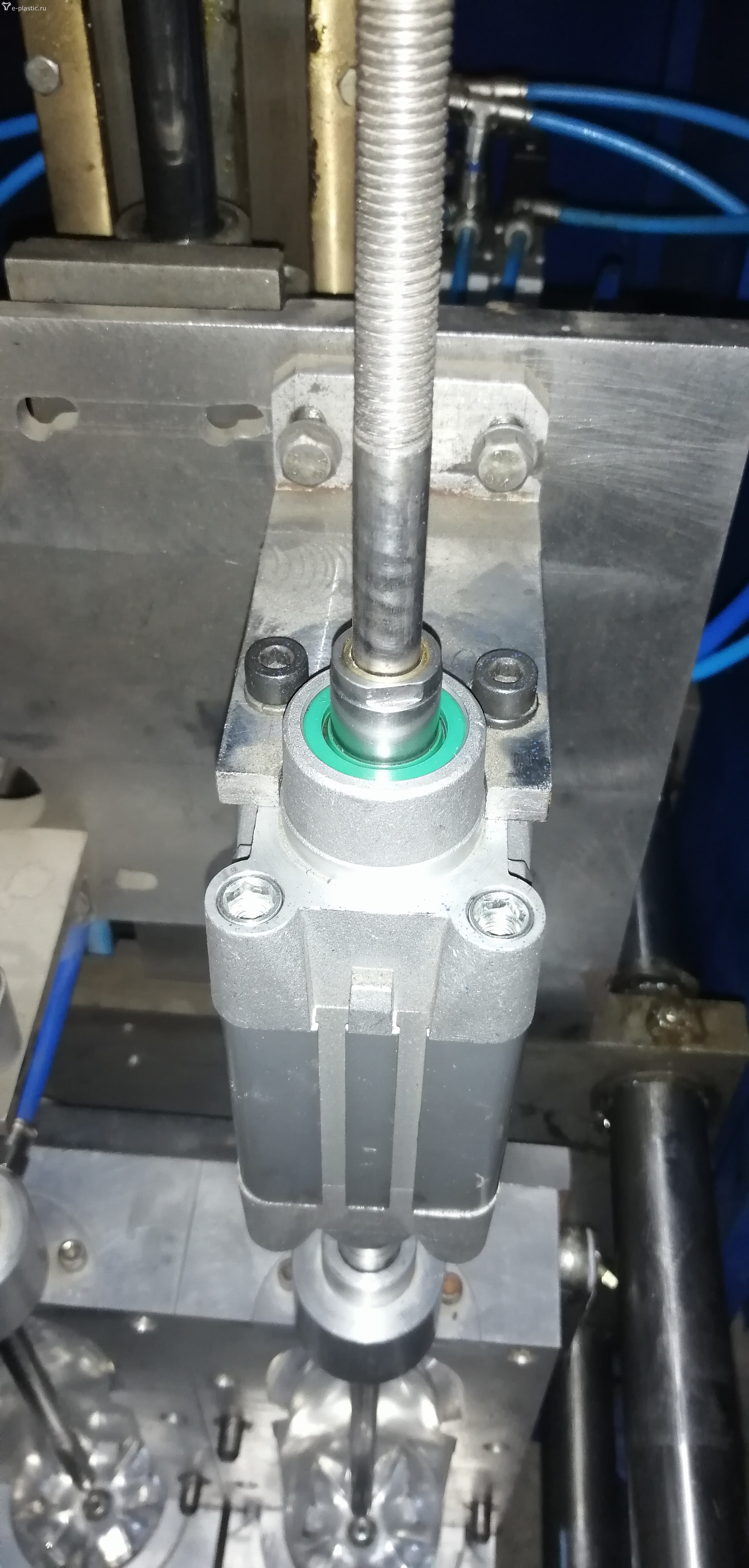

Вот цилиндр
muhomornik
Сообщения: 693
Благодарил (а): 69 раз
Поблагодарили: 150 раз
#962 Сообщение muhomornik » 26 авг 2021, 23:34
kирилл писал(а): 26 авг 2021, 18:05
Цилиндр 50х30 это прижимной, дальше виднеется шток и проходная крышка вытяжного цилиндра.
Есть ли на вытяжном цилиндре и/или на магистралях (пневмотрубках) между вытяжным цилиндром и клапаном дроссель/дросселя?
Быстро (резко) или медленно (плавно) опускаются вытяжные штока вниз?

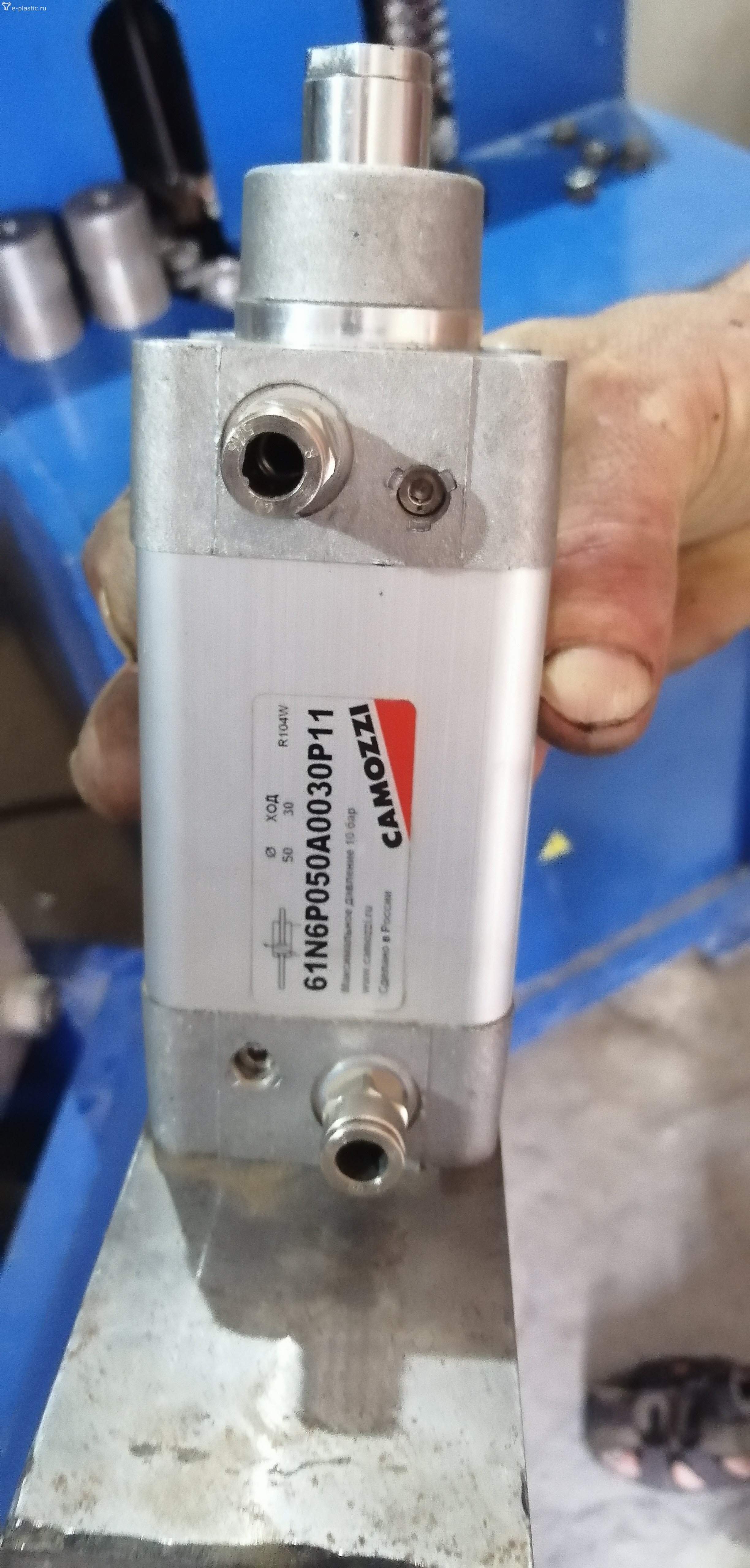

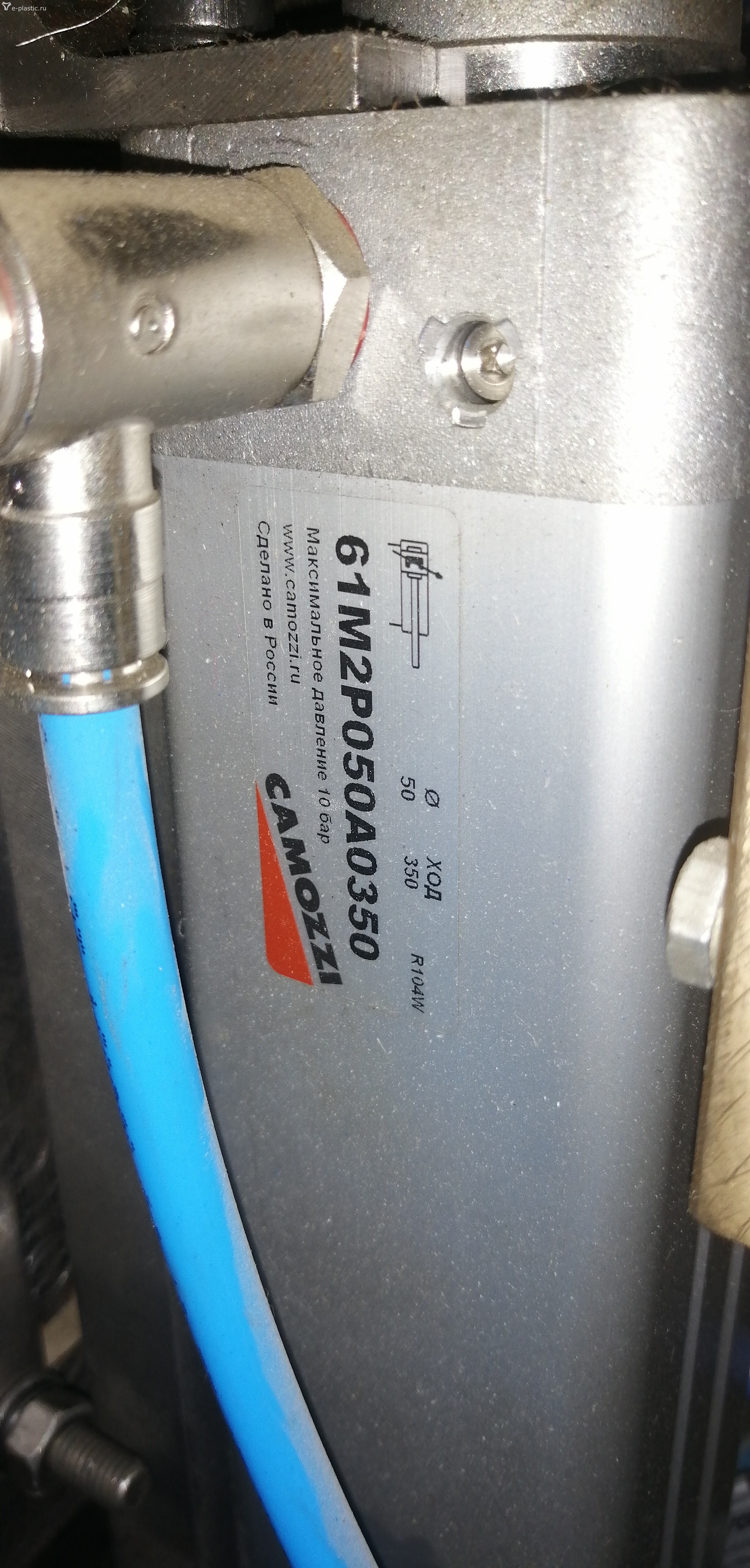

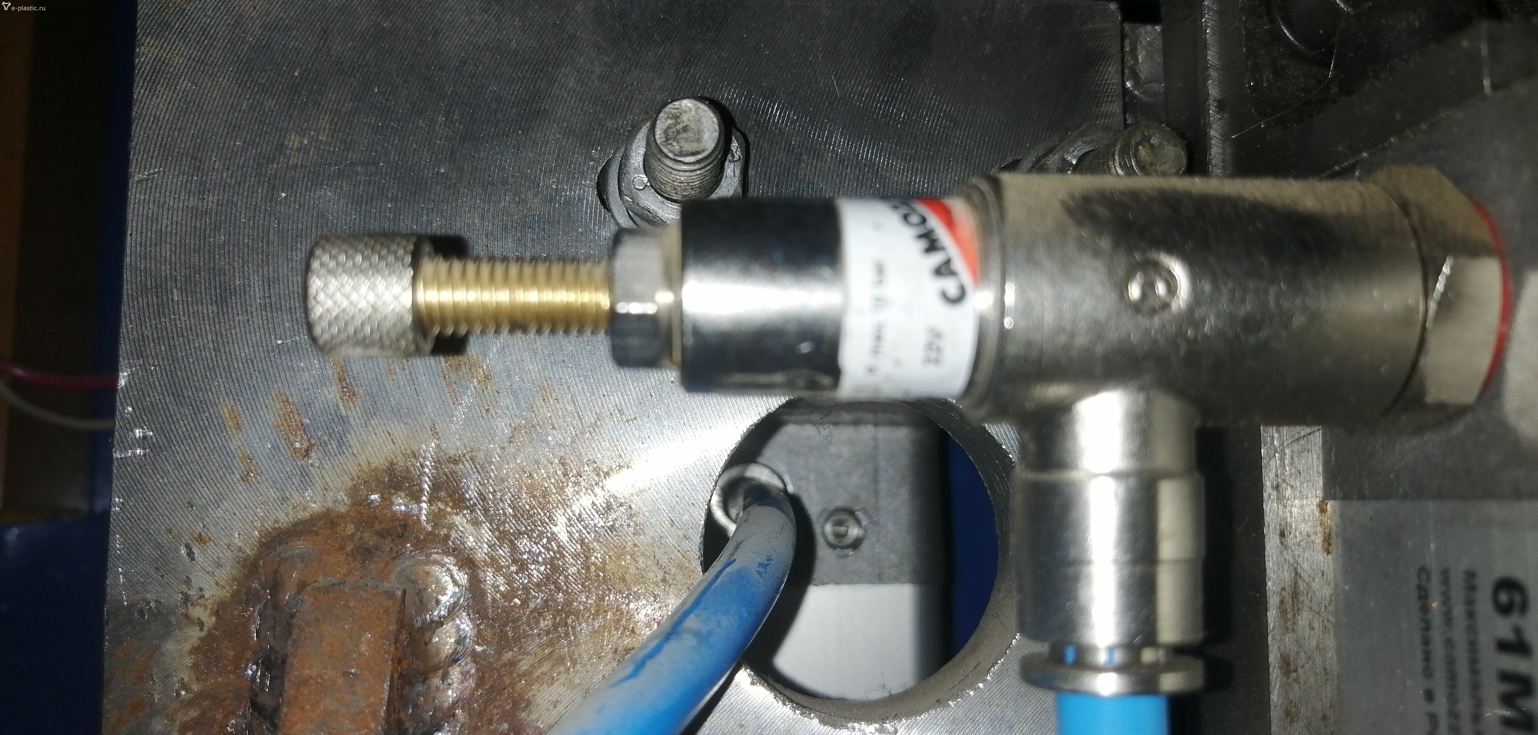

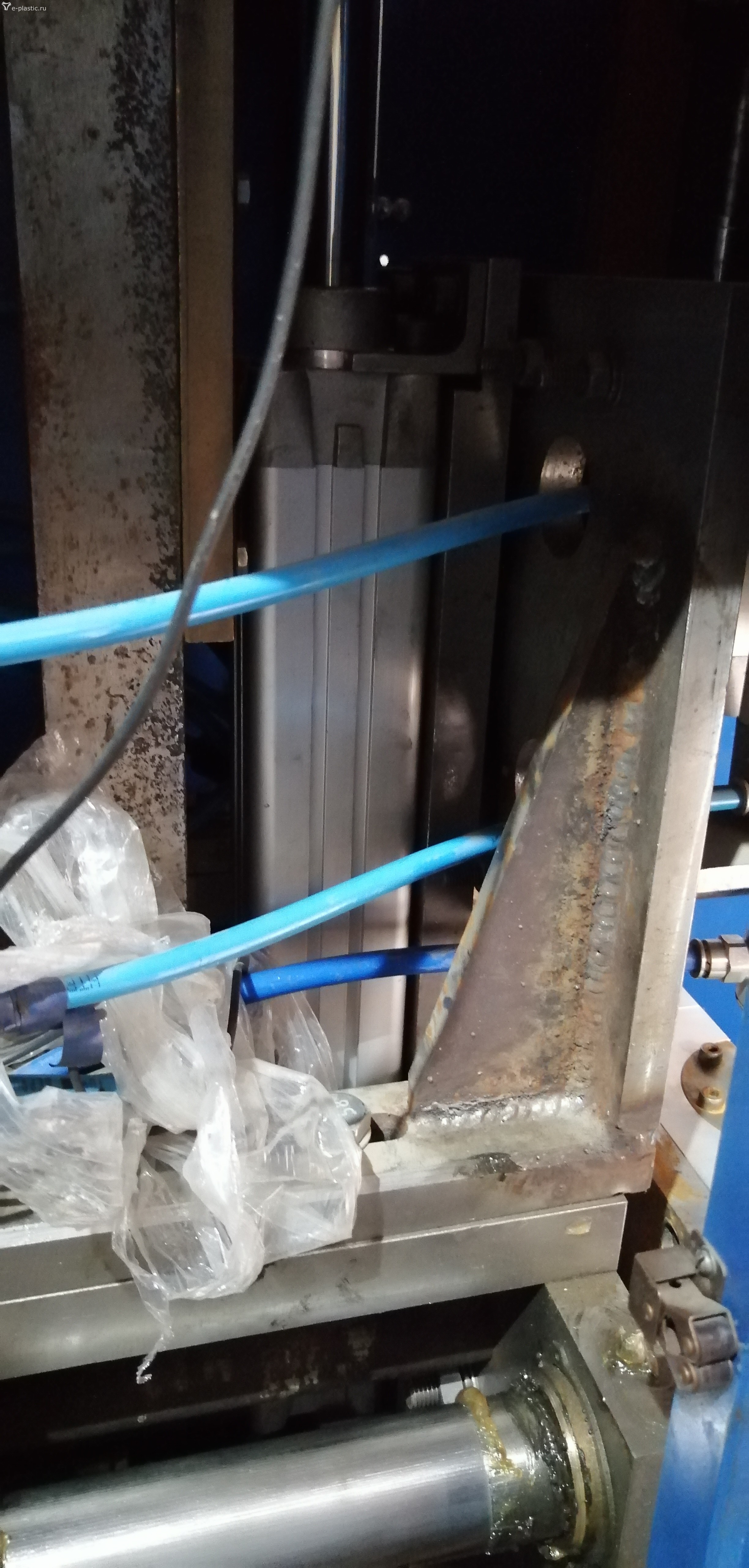

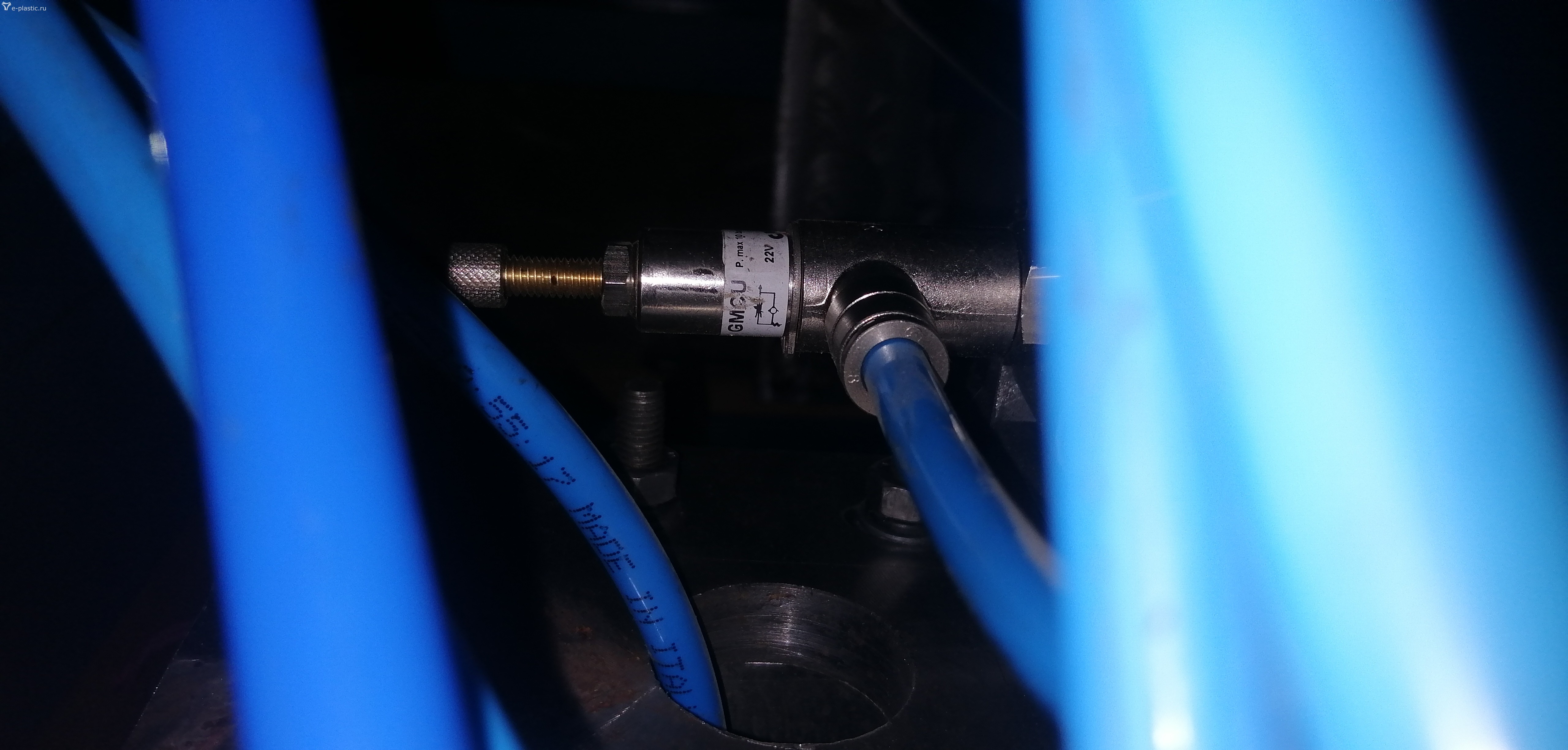

#964 Сообщение kирилл » 27 авг 2021, 00:45
есть какието клапана на штоковом целиндре как они работают не знаю не крутил сам и не хочу нахимичить чтонибудь
это какойто клапан или кто его знает что это на этом же целиндре

muhomornik
Сообщения: 693
#966 Сообщение muhomornik » 27 авг 2021, 01:25
kирилл писал(а): 27 авг 2021, 00:46 стоит два таких датчика один внизу второй вверху
Датчики не увидел, "клапана на штоковом цилиндре" - дросселя (регуляторы скорости хода).
Нижний регулирует скорость хода вниз, верхний - вверх.
Остается вопрос: насколько быстро опускаются штока вниз? (скорость подъема не принципиальна)

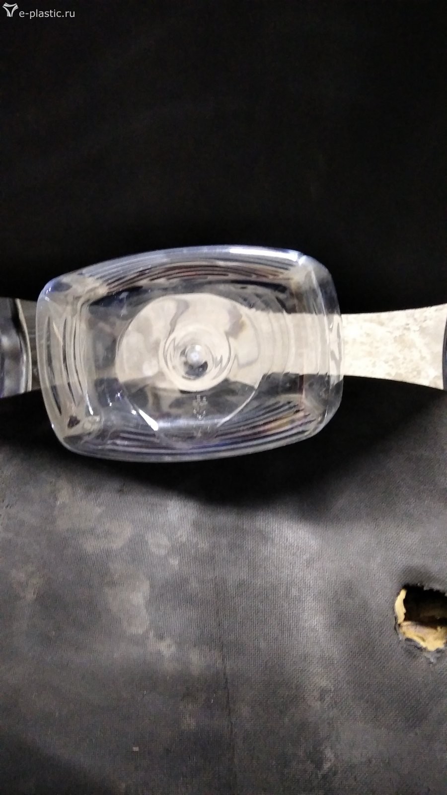

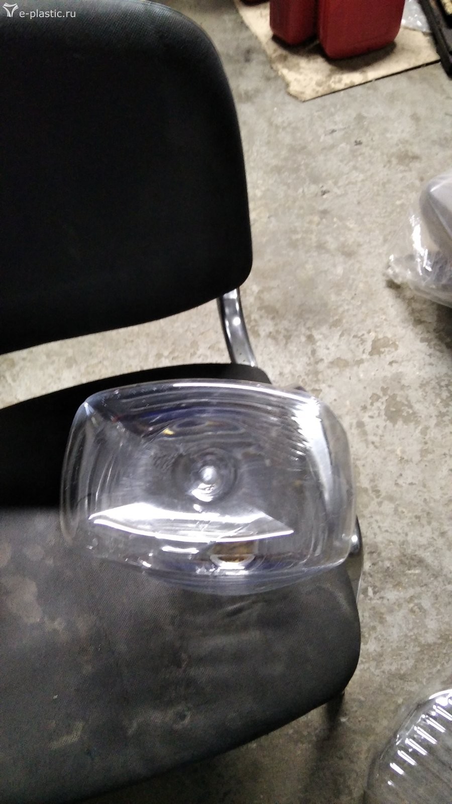

Уважаемые форумчане!
Из-за чего может быть такой дефект? Перегрев, недогрев?
muhomornik
Сообщения: 693
#969 Сообщение muhomornik » 06 сен 2021, 10:50
Sicorsky писал(а): 06 сен 2021, 10:39
Добрый день.
Неправильный профиль нагрева,
неправильная работа узла растяжения,
поздний и/или слишком плавный предвыдув (дутье).

#970 Сообщение Stivin » 07 сен 2021, 11:03
Ко всему тому. что перечислил muhomornik, могу еще добавить следующее:
- не достаточная продолжительность подачи высокого давления;
- необходимо использовать более высокое давление для данной граммовки и данной геометрии бутылки.

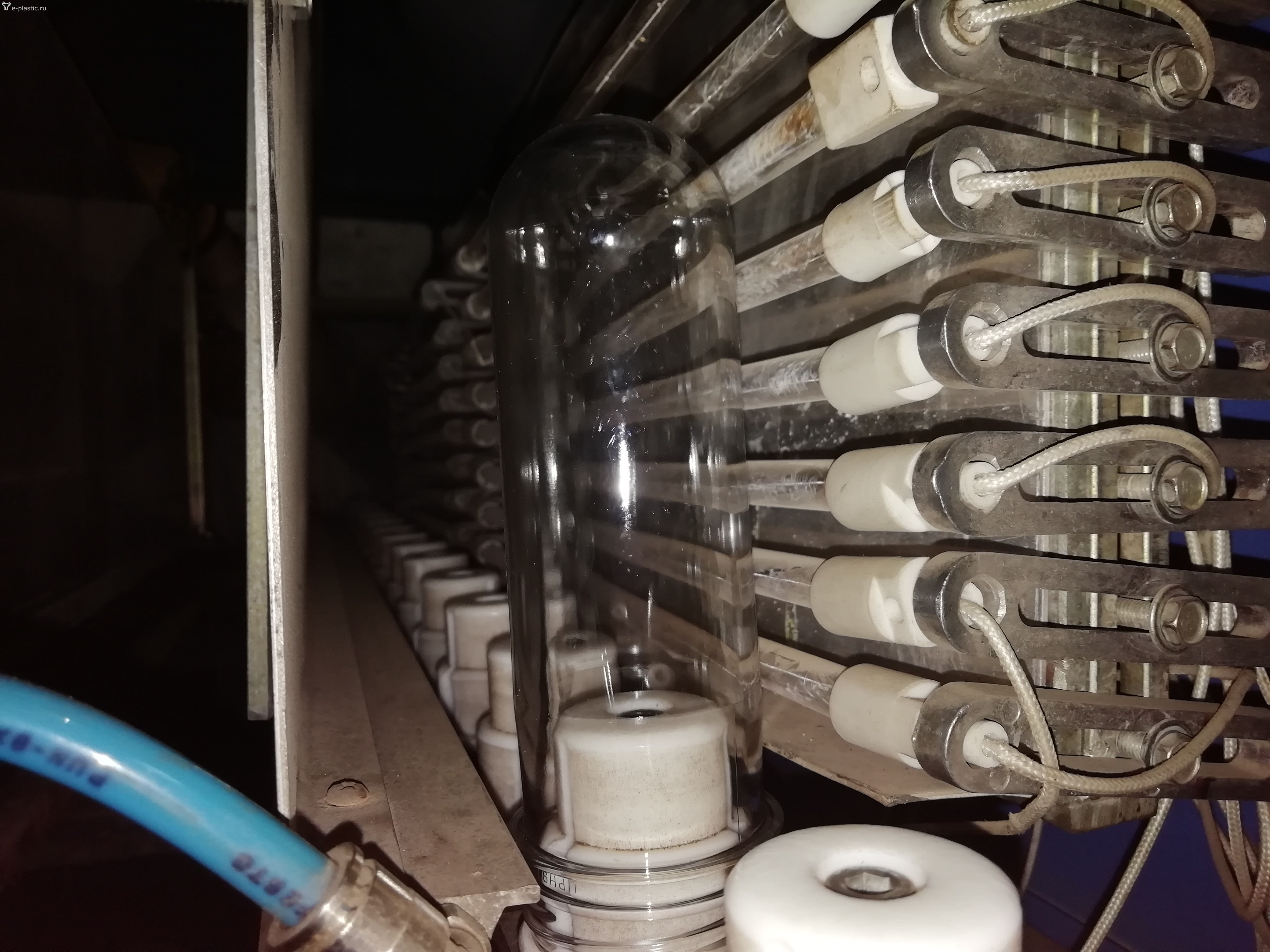

Добрый день! Приобрели оборудование для выдува ПЭТ - стандарт ПЛЮС б/у.
Достаточно много вопросов по настройкам данного оборудования ( проблемы с выдувом дна, плотное горло)
Находимся в Москве.
Кто нибудь может подсказать специалиста-наладчика, который мог бы приехать и за оплату проконсультировать по данной технике ? ( настройка параметров, нюансы и как их решать ).
Вызовем такси =)
Прикрепил несколько фото самого оборудования и какие на выходе получаются тары.
Спасибо!
И подскажите пожалуйста, где можно приобрести прессформы (можно б/у 1л,5л) и на них же преформы.

Vitalik_kolonka писал(а): 14 сен 2021, 13:34
Добрый вечер.
Сегодня в Москве, проездом, с настоящего момента до 21:00, на Ленинградском вокзале.
К вам подъехать не успею, если сами где то рядом подъезжайте - пообщаемся.
Станок изученный досконально)
Или договаривайтесь с Реталом/Европластом, если у их сервисников будет "окно" - подъедут, помогут.

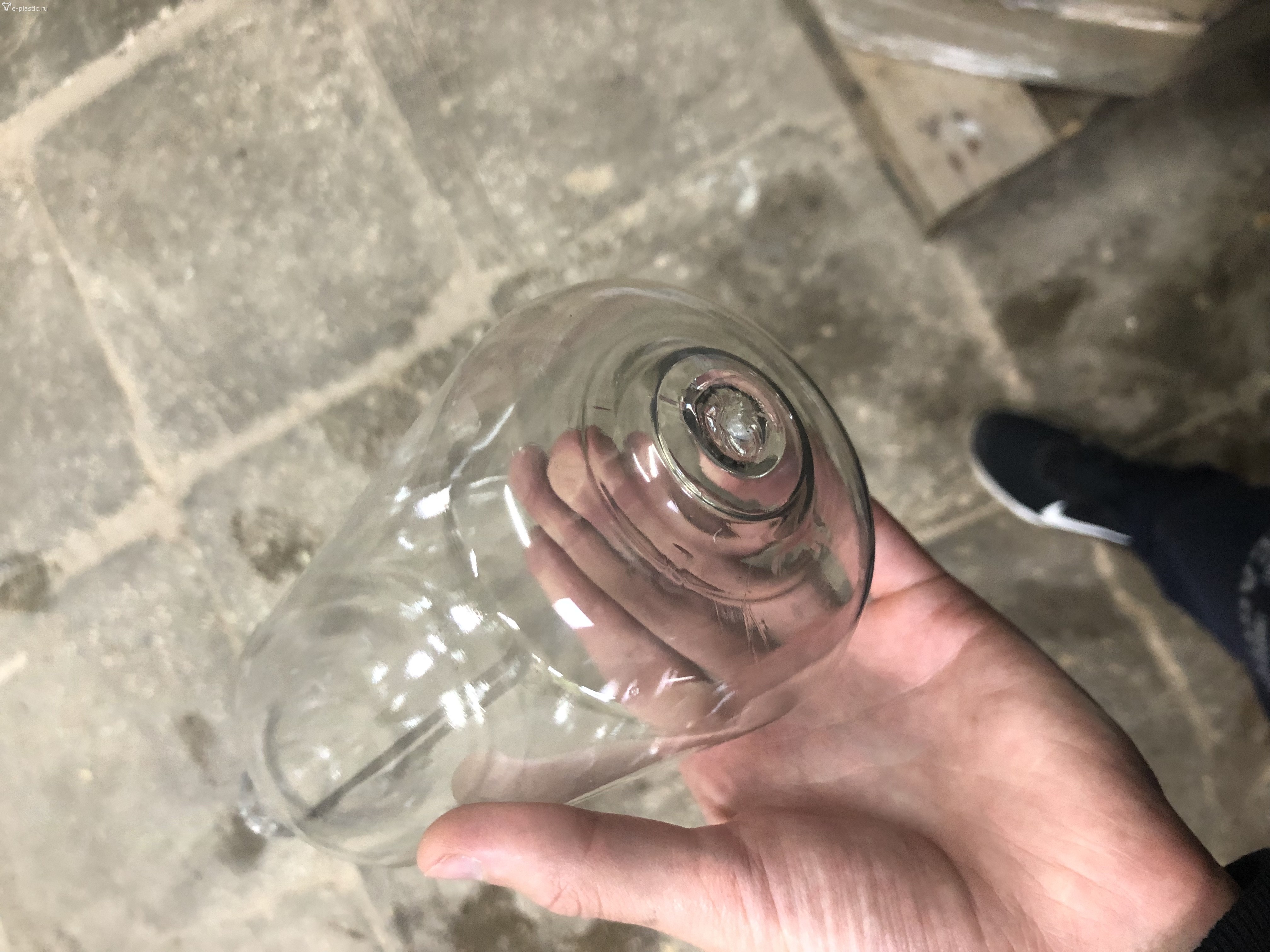

Здравствуйте, китайский полуавтомат jd-88b
Почему одна сторона бутылки более твёрдая а другая мягче? Бывает практически не заметная разница а бывает значительная, так не постоянно несколько раз в 100 бутылок

Юрий163163 писал(а): 23 сен 2021, 08:28 Здравствуйте, китайский полуавтомат jd-88b
Добрый день.
Возможные причины:
Неравномерный прогрев (не постоянное вращение преформ в печи).
Вытяжной шток смещен относительно оси бутылки, или погнут, разбиты направляющие втулки штока - кончик "гуляет" по значимой площади на дне.
Преформа "провисает" после установки в пресс-форму на случайную величину.
Качество самих преформ.

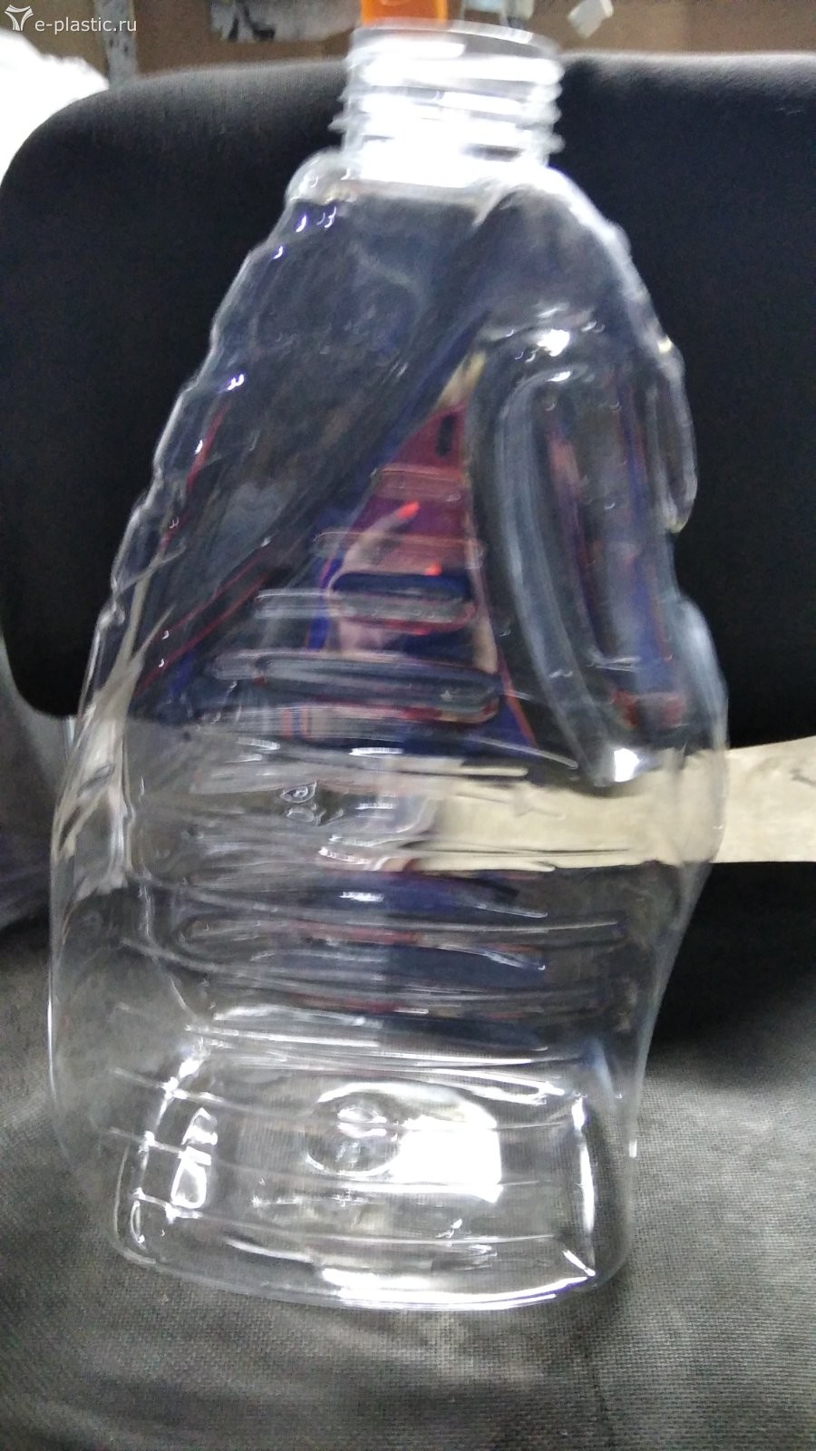

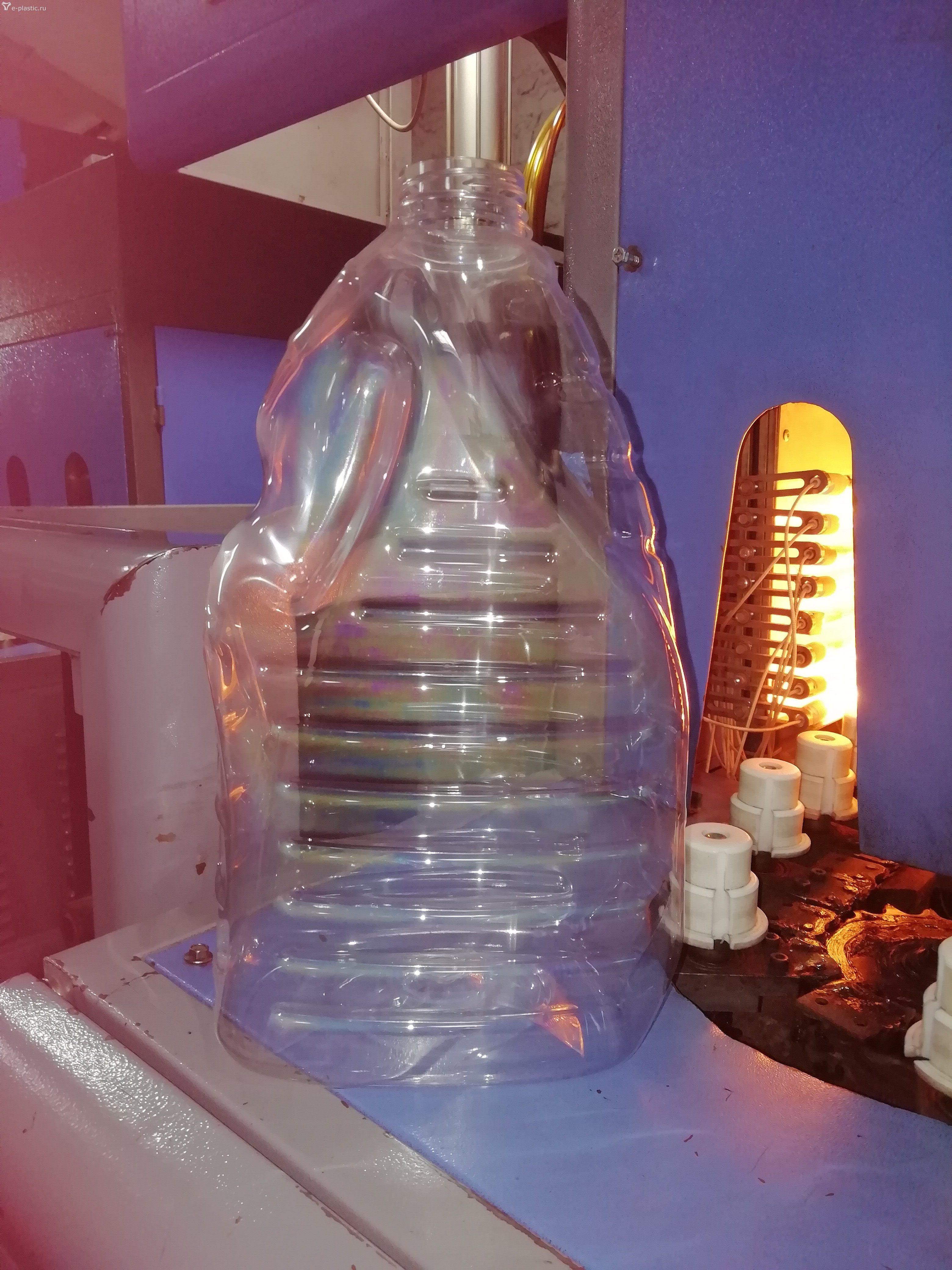

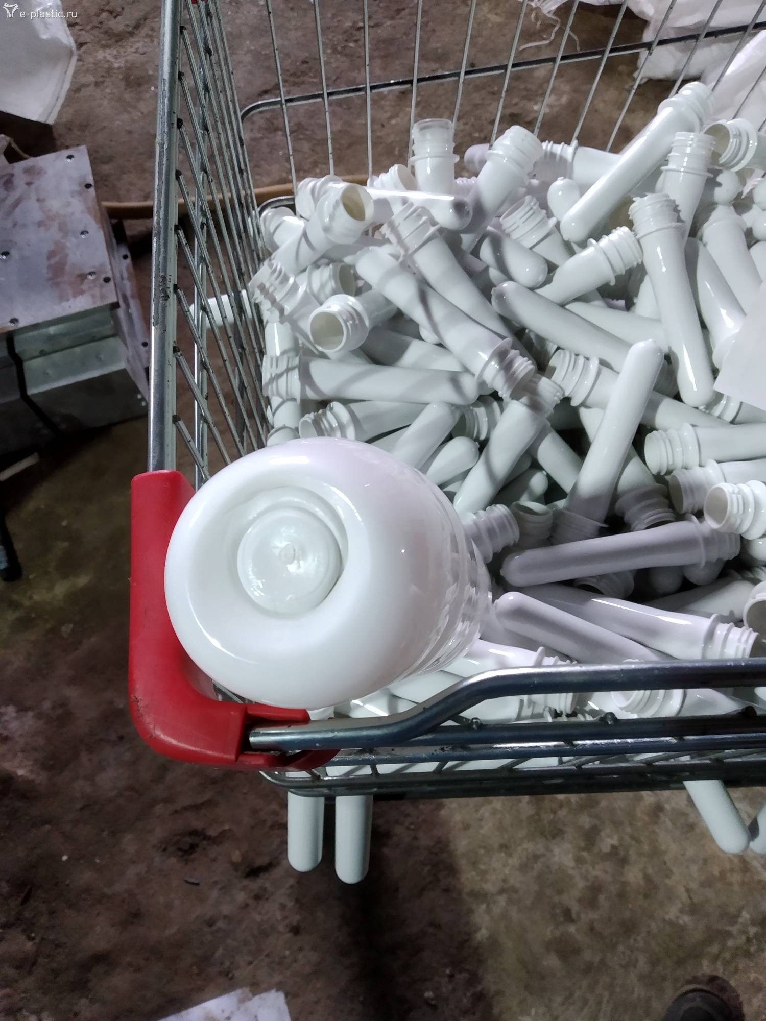

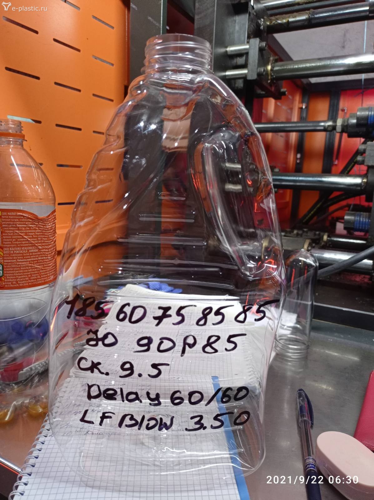

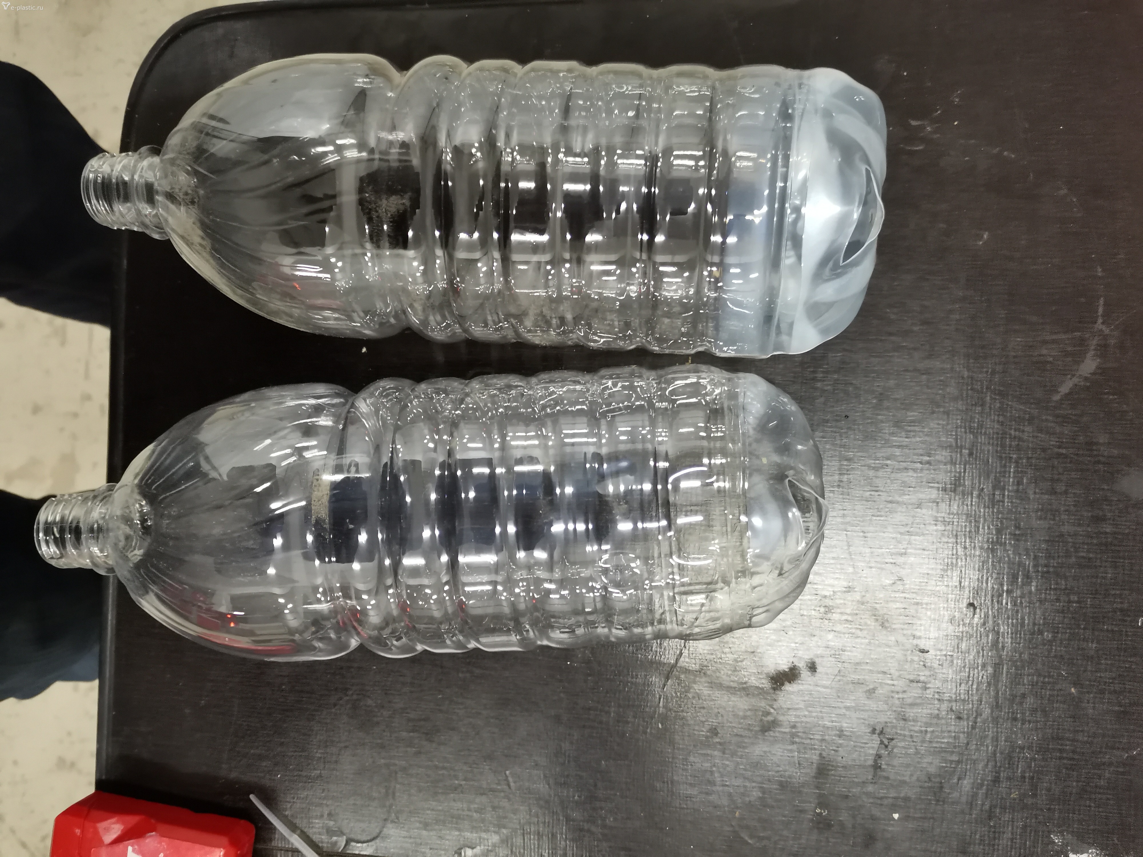

Прошу помощи. Не могу настроить пет бутылку 4л с РУЧКОЙ. Преформа с 78г.Когда запускаю в печь пробные 5-6 шт. получаются, а когда весь поток, тогда ручка на бутылке белая.
Elena888
Сообщения: 15
Зарегистрирован: 23 сен 2021, 03:39
Город: Белая Церковь
#976 Сообщение Elena888 » 23 сен 2021, 20:25
Вот такое у меня получается. Пласмаса гуляет, либо она в низ идёт а на ручке её нету,или всё наоборот

#977 Сообщение muhomornik » 23 сен 2021, 21:04
Elena888 писал(а): 23 сен 2021, 20:25
Добрый вечер.
Желательно больше информации об оборудовании: марка/модель? год выпуска? 1-стадийное или 2-стадийное дутье? сколько мест в форме? тип нагревателей в печи - лампы или ТЭНы? размер горла, 48мм?
А так, на вскидку - попробуйте загружать в печь заготовки с пропусками: 1преформу ставите 1 шпиндель оставляете свободным, если будет лучше, чем при полной загрузке - снижаете скорость конвейера печи и увеличиваете количество преформ.
Elena888
Сообщения: 15
#978 Сообщение Elena888 » 24 сен 2021, 06:18
Китаєць. Год выпуска не знаю, полуавтомат. Дутье стадийное. Мест в форме-одно. Лампы. В печи мест 35шт. Розьем горла 48. Я самоучка, все методом тыка. Уже даже купили мне преформу с 85г,только,чтоб пошла бутылка.
Elena888
Сообщения: 15
#979 Сообщение Elena888 » 24 сен 2021, 10:27
Пробовала запустить печь через один дорн, как бы получается НО не всегда и добавила время выдува, уже 4 секунды. Из печи получается 5шт брака,а хороших 11-12шт.Ещё не могу понять, какую зону лутше прогреть. Может посоветуете. Пожалуйста!
muhomornik
Сообщения: 693

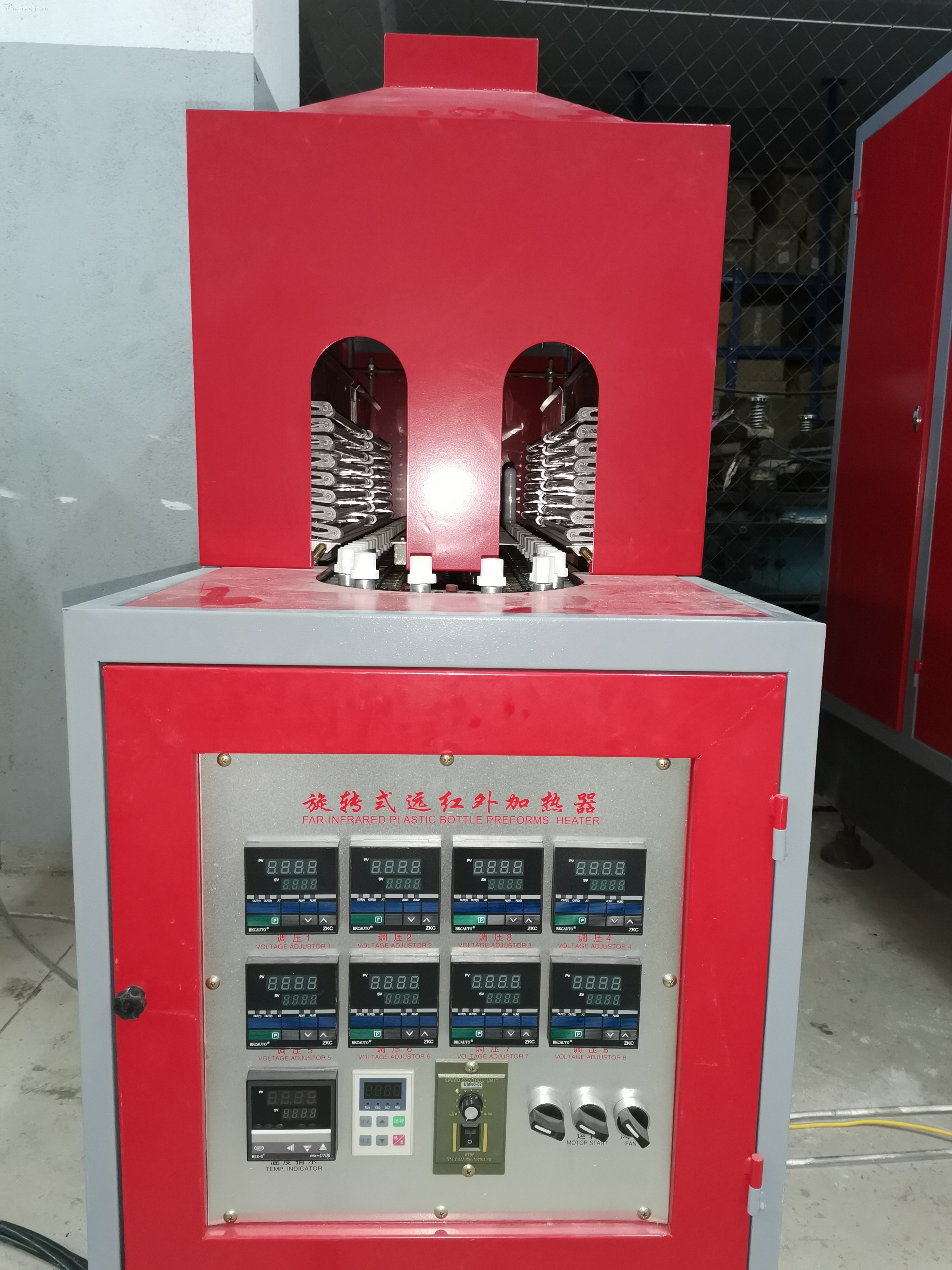

#980 Сообщение muhomornik » 24 сен 2021, 10:57

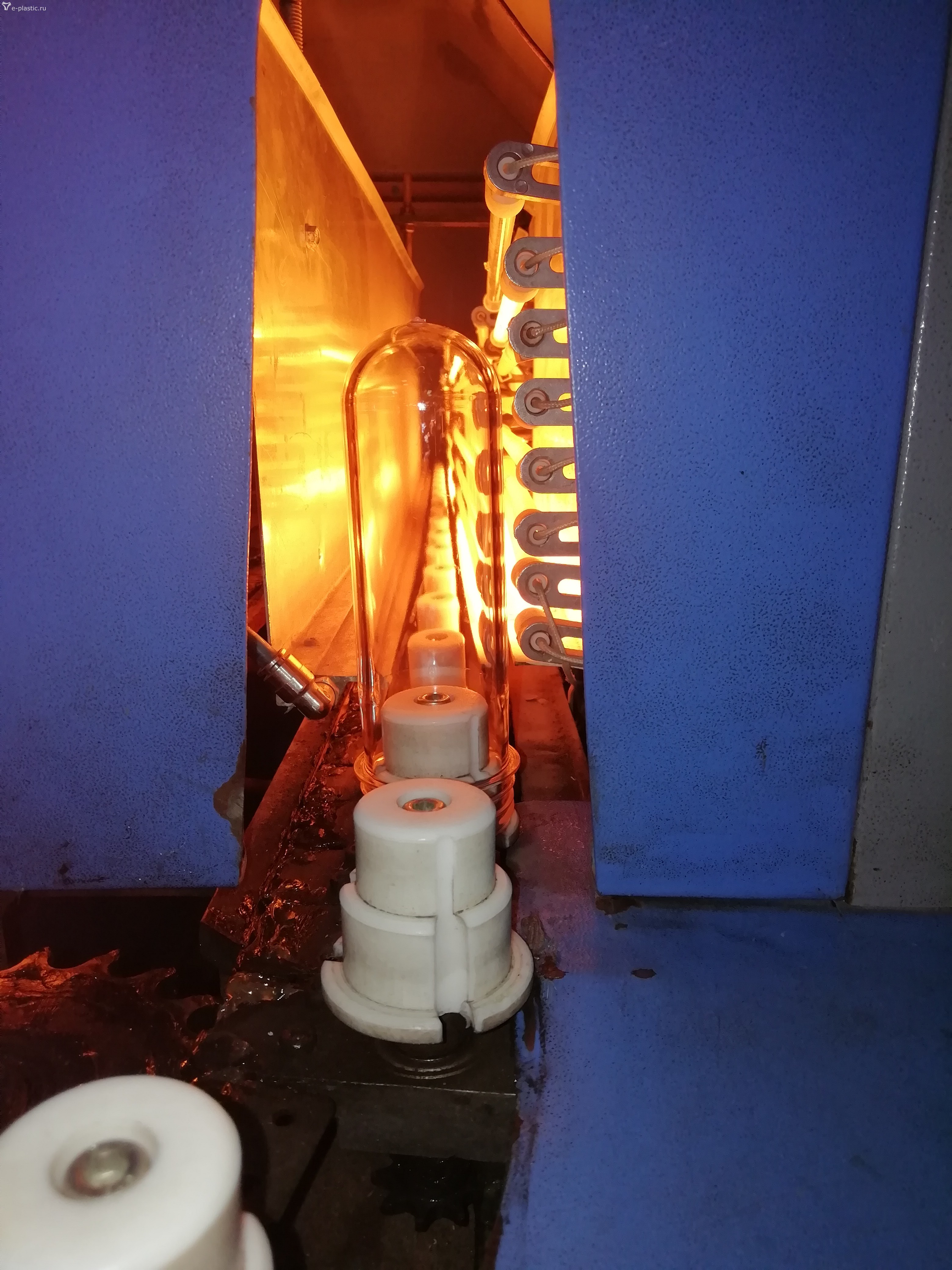

Elena888 писал(а): 24 сен 2021, 10:27 Пробовала запустить печь через один дорн, как бы получается НО не всегда и добавила время выдува, уже 4 секунды. Из печи получается 5шт брака,а хороших 11-12шт.Ещё не могу понять, какую зону лутше прогреть. Может посоветуете. Пожалуйста!
Добрый день.
Догревать участок примерно в треть заготовки высотой, смещенный от середины в сторону дна.
Какие это будут зоны - надо смотреть по вашей печи. В каждом частном случае они могут отличаться.
Зоны разогревающие купол и донную часть можно чуть охладить.

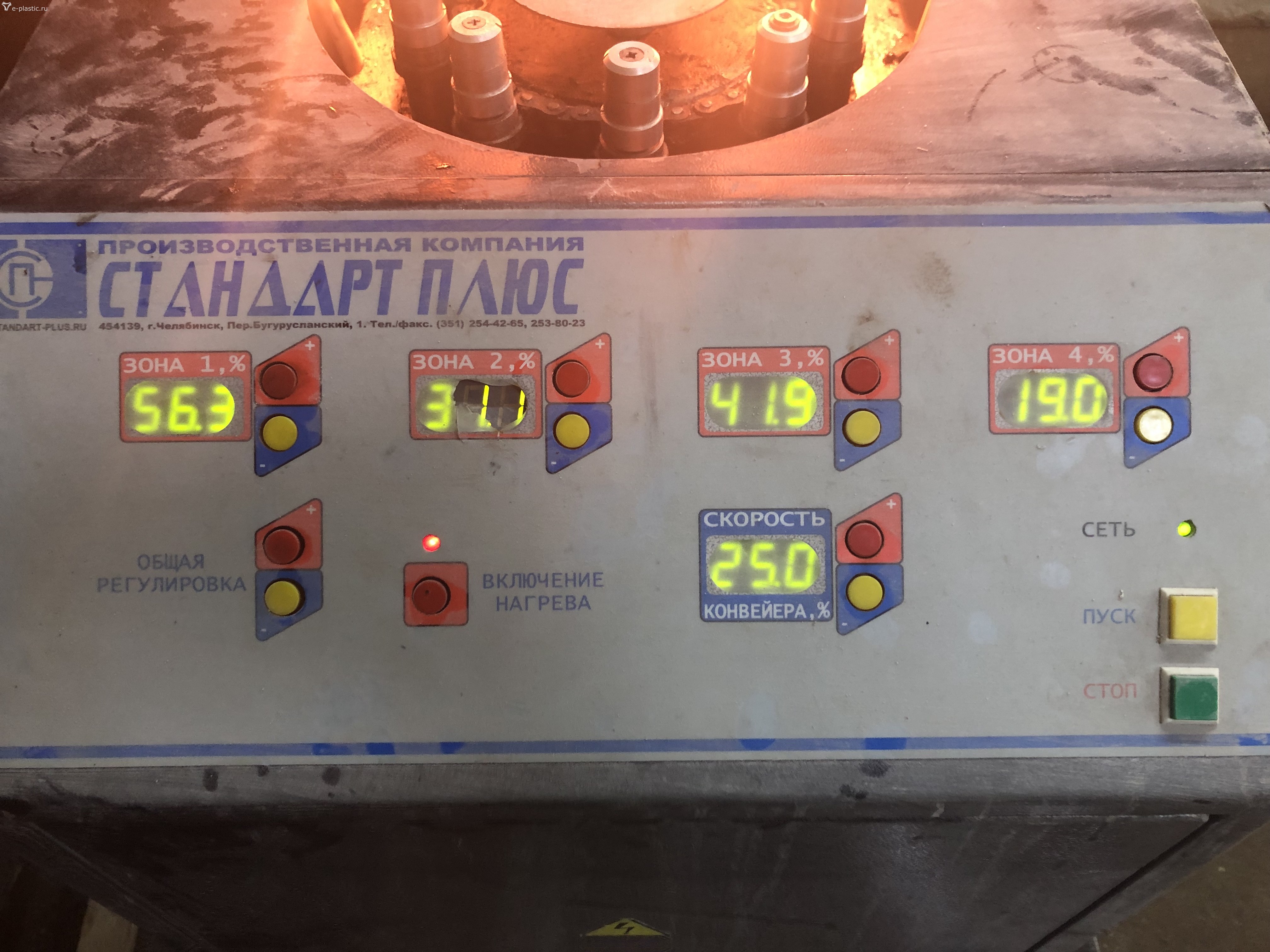

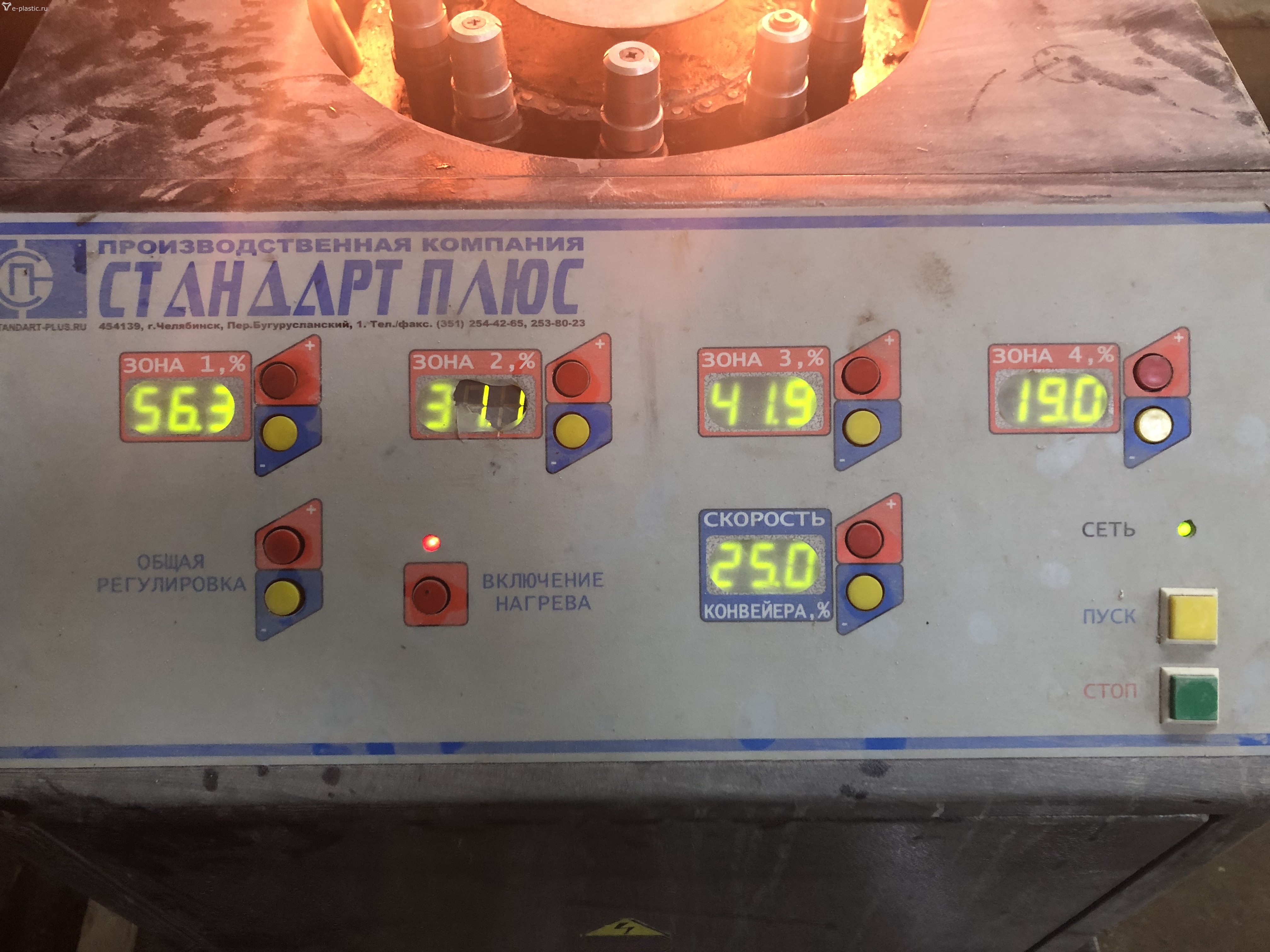

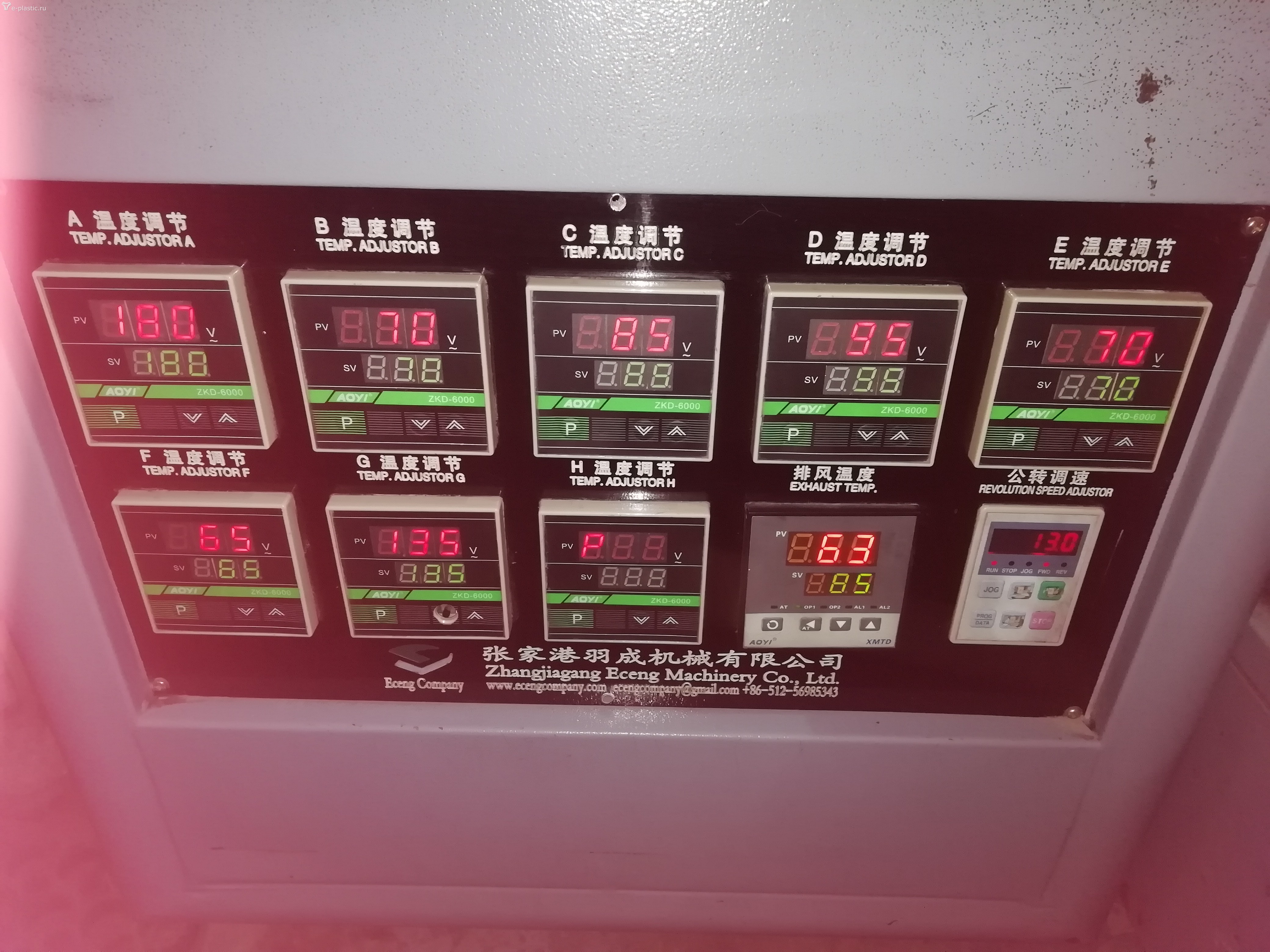

#981 Сообщение Elena888 » 24 сен 2021, 11:54
Температурный режим и положение тенов
Elena888
Сообщения: 15
#982 Сообщение Elena888 » 24 сен 2021, 12:06
А сейчас такая.

#983 Сообщение Stivin » 25 сен 2021, 08:23
У вас достаточно сложная по конфигурации бутылка, и по всей видимости вам просто не хватает воздуха и давления. У вас уже наверно есть достаточное количество бракованной преформы. Попробуйте на подобранных параметрах, когда бутылка более менее хорошо получалась, загрузить всю печку следующим образом-одну нормальную преформу, потом три белых, "гретых" преформы, и так далее, всю печку. Если у вас выдуется вся бутылка относительно хорошая и одинаковая, то весь вопрос в производительности компрессора и в давлении, которое он выдает.
Elena888
Сообщения: 15
#984 Сообщение Elena888 » 25 сен 2021, 08:37
Ок. Сейчас буду пробовать. Мы её дуем на винтовом компресоре 15 Атм,но на ньом запитана линия, которая берёт на себя 6 атм и упаковка незнаю сколько но много. Фактически у меня на манометре 13,8-14 атм.

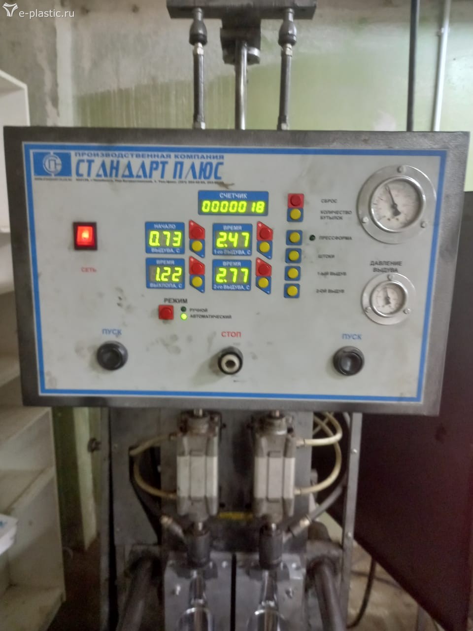

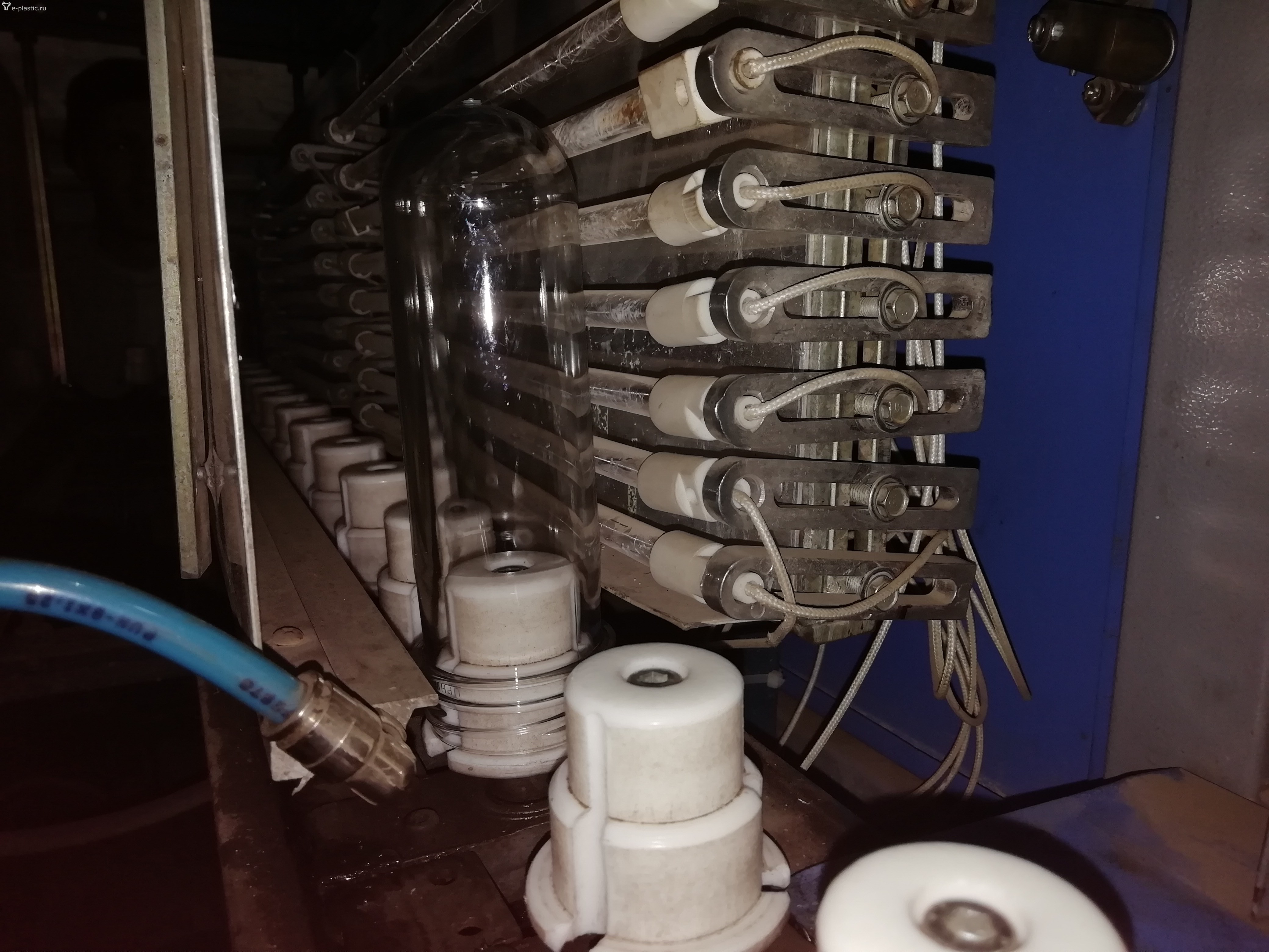

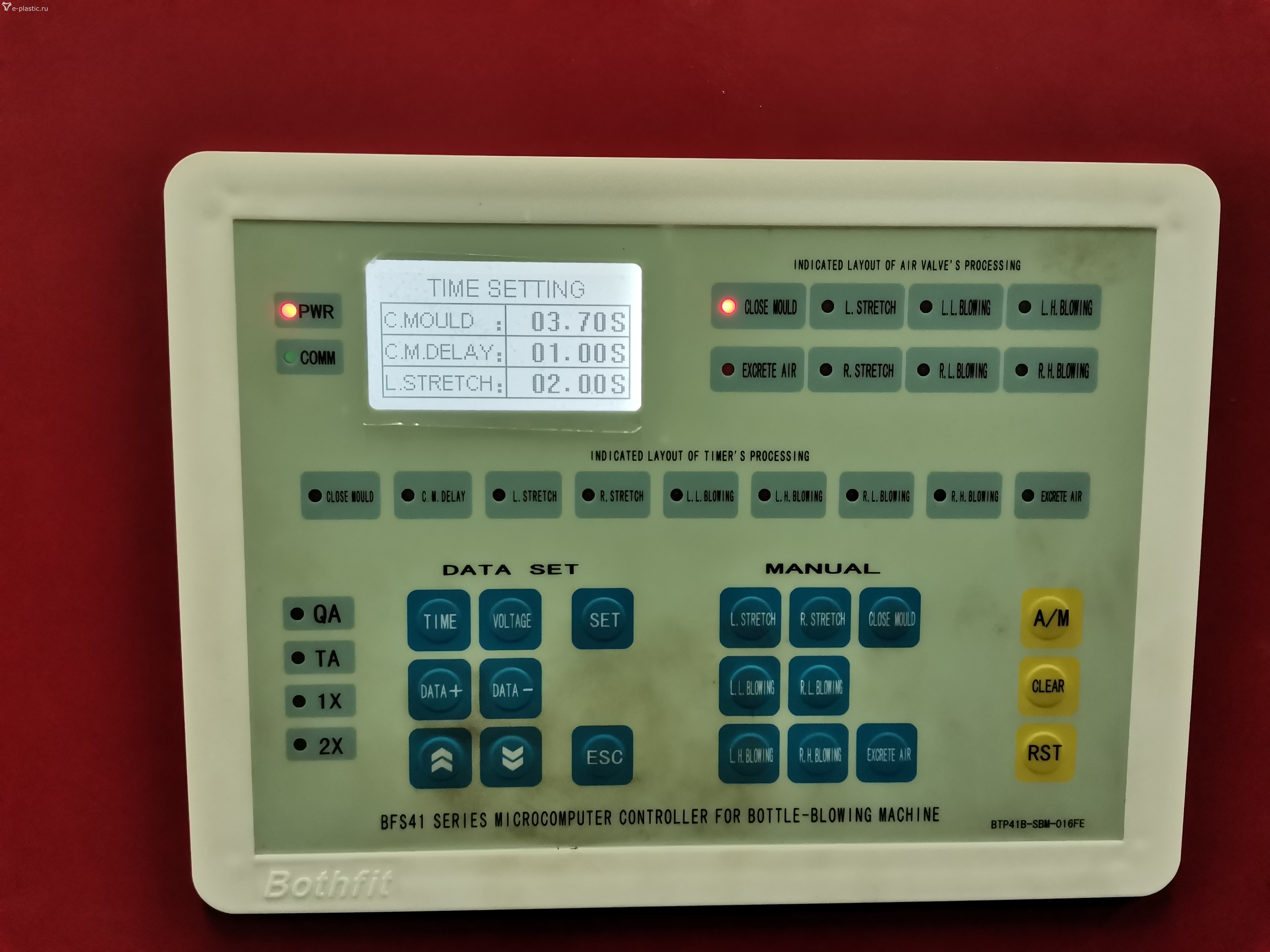

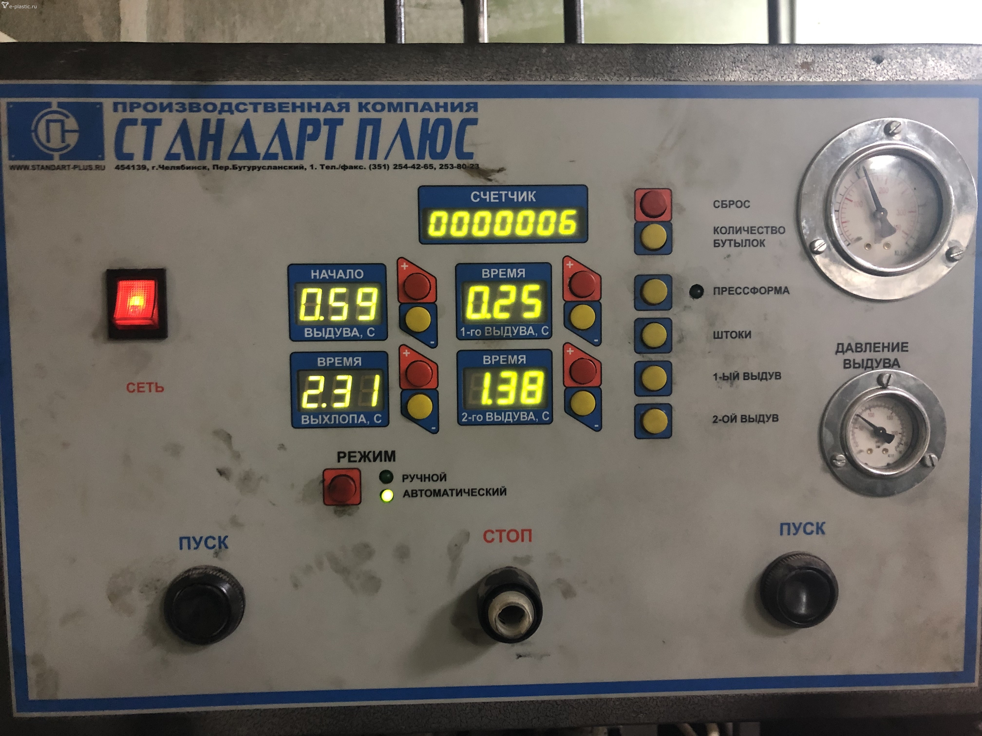

Коллеги, здравствуйте!

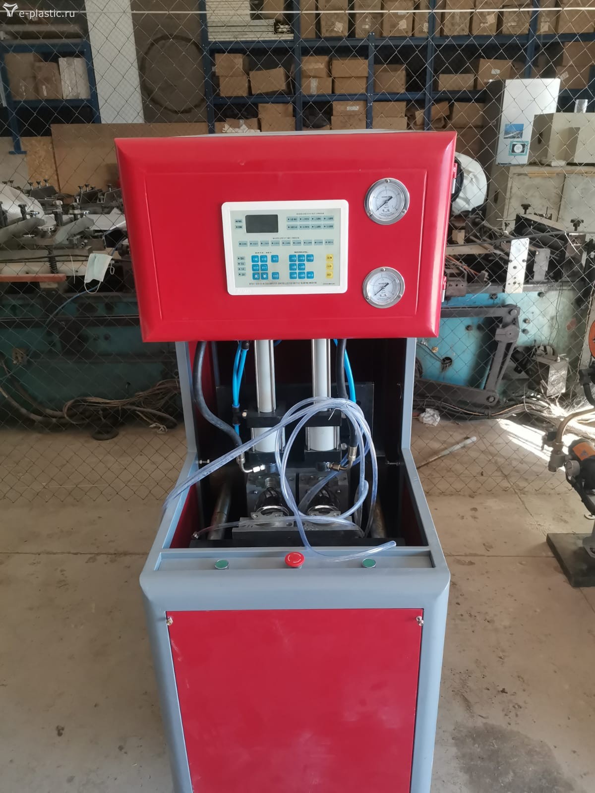

Приобретен китайский полуавтомат по выдуву ПЭТ тары (фото номер 1)
, печь разогрева (фото номер 2)
. В данном деле новичок, практических навыков не имею. Местный специалист которого нашли, настроить аппаратуру не смог, вызов специалиста из центральной части России обойдётся не чем за 100 000, хочу попытаться настроить самостоятельно.
Изучил данный форум и параметры, которые на моем оборудовании и выложенные другими участниками немного другие или по другому называются.
Панель управления выглядит так (фото номер 3)
и имеет следующие параметры :
1.C. MOOULD
2.CM. DELAY
3.L. STRETCH
4.R. STRETCH
5.L. L. DELAY
6. L. L. BLOW
7.L. H. DELAY
8.L. H. BLOW
9.R. L. DELAY
10.R.L. BLOW
11.R. H. DELAY
12. R. H. BLOW
13. EXCR. AIR
14. SPARE 1
15. SPARE 2
Подскажите пожалуйста назначение указанных параметров, а также примерные значения для выдува бутылок 1 л и 1,5 литр. А также примерные параметры для печи (температура в помещении 18-20 градусов).

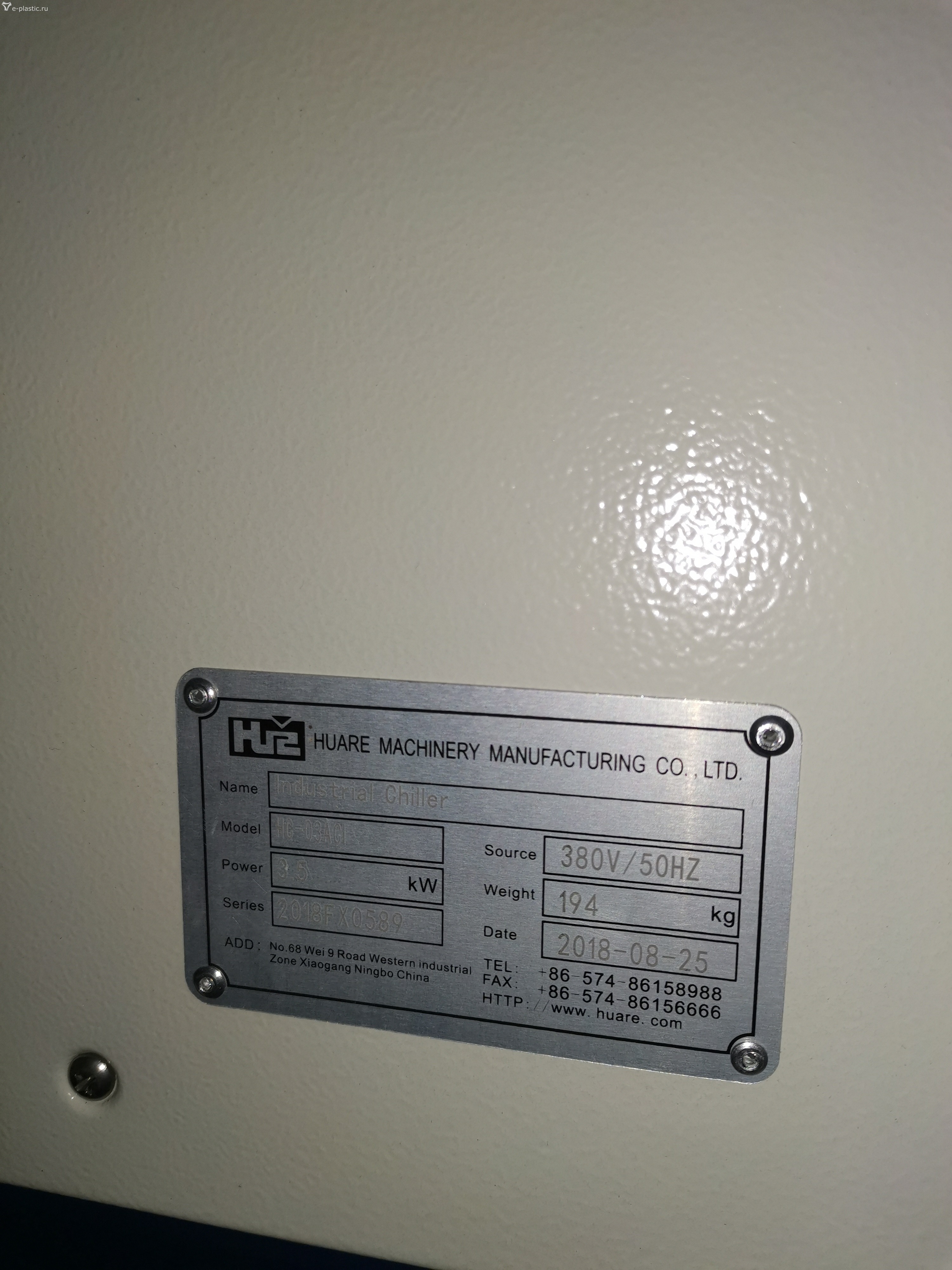

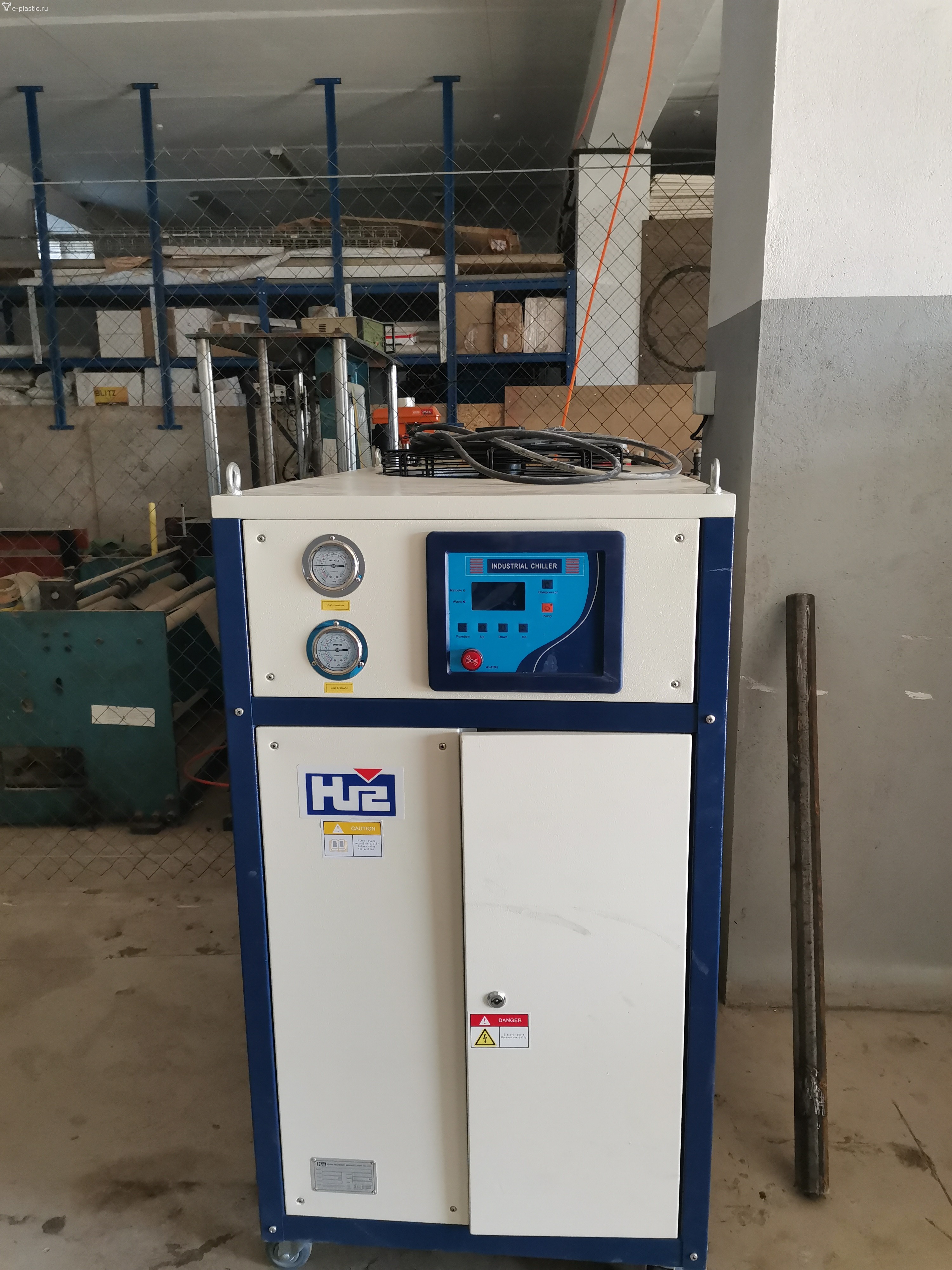

В комплекте шёл промышленный чиллер (фото номер 4, 5)
залили воду, при включении выдаёт ошибку, что отсутствует давление. Как его правильно настроить и запустить. Ответьте в личку пожалуйста если у кого-то такой же. Огромное спасибо!

#988 Сообщение muhomornik » 03 ноя 2021, 11:07
Александр_Smith писал(а): 03 ноя 2021, 04:48
Добрый день.
Такая панель управления в паре с контроллером могут иметь разные версии прошивки, при этом могут быть отдичия в значениях
В вашей версии значения предположительно такие:
1.C. MOOULD - время смыкания формы
2.CM. DELAY - задержка открытия формы (продолжительность сомкнутого состояния)
3.L. STRETCH - продолжительность герметизации слева
4.R. STRETCH - продолжительность герметизации справа
5.L. L. DELAY - задержка предвыдува слева
6. L. L. BLOW - продолжительность предвыдува слева
7.L. H. DELAY - задержка основного дутья слева
8.L. H. BLOW - продолжительность основного дутья слева
9.R. L. DELAY - задержка предвыдува справа
10.R.L. BLOW - продолжительность предвыдува справа
11.R. H. DELAY - задержка основного дутья справа
12. R. H. BLOW - продолжительность основного дутья справа
13. EXCR. AIR - дегазация
14. SPARE 1
15. SPARE 2
Пункты 1 и 2 могут быть перепутаны по значению.
Все значения подбираются исходя из скорости срабатывая узлов и особенностей используемой преформы и формы, а также качества получаемого изделия.
как отправную точку можно использовать такие значения:
1 - 1,5 сек
2 - 8,0 сек
3/4 - 6,0 сек
5/9 - 0,35 сек
6/10 - 0,5 сек
7/11 - 0,2 сек
8/12 - 3,0 сек
13 - 1,5 сек
Но нужно понимать, что точное значение можно подобрать только по станку, а неправильно подобранное может привести не только дефектам изделия, но и к неисправности станка.

Stivin
Сообщения: 155
Город: Иркутск
Поблагодарили: 44 раза
#989 Сообщение Stivin » 04 ноя 2021, 11:46
Если в чиллере отображается ошибка по давлению, то это проблемы с фреоном. Вызывайте промышленных холодильщиков, пусть проверяют систему на герметичность и на срабатывание всех клапанов.
Александр_Smith
Сообщения: 7
Зарегистрирован: 02 ноя 2021, 18:00
Страна, Регион, Область: Россия, Амурская область
Город: Благовещенск
#990 Сообщение Александр_Smith » 05 ноя 2021, 05:17
Огромное спасибо за совет muhomornik, stiven!!!

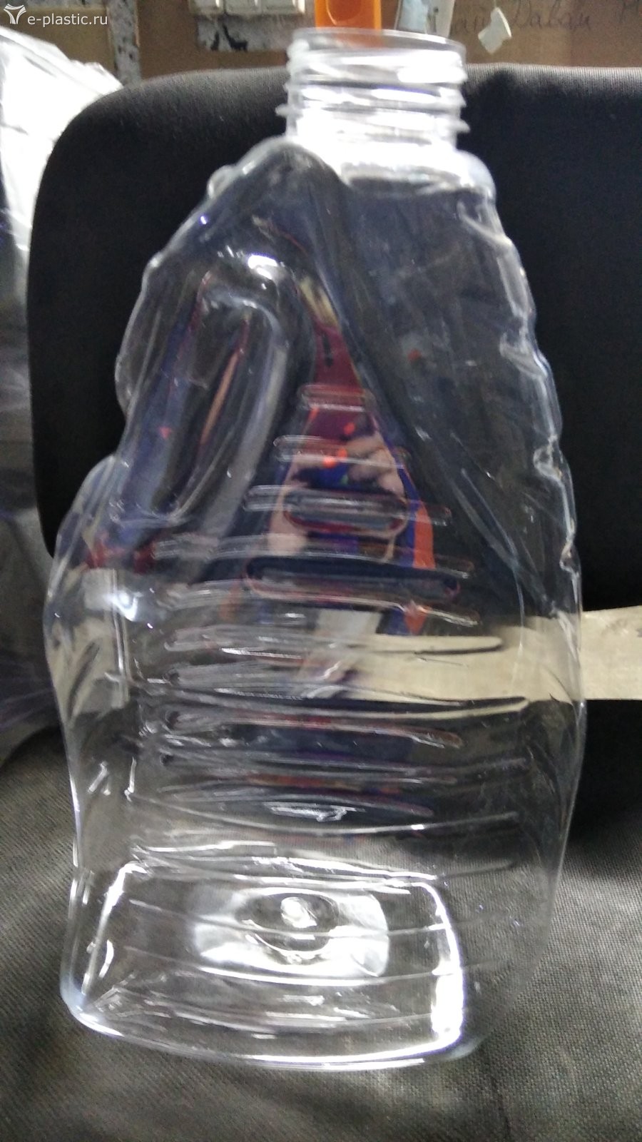

Проблема с чиллером решена, ошибка при подключении.
По указанным muhomornik настройкам получен следующий результат
Прошу подсказать в какую сторону изменять настройки.
Заранее спасибо!
