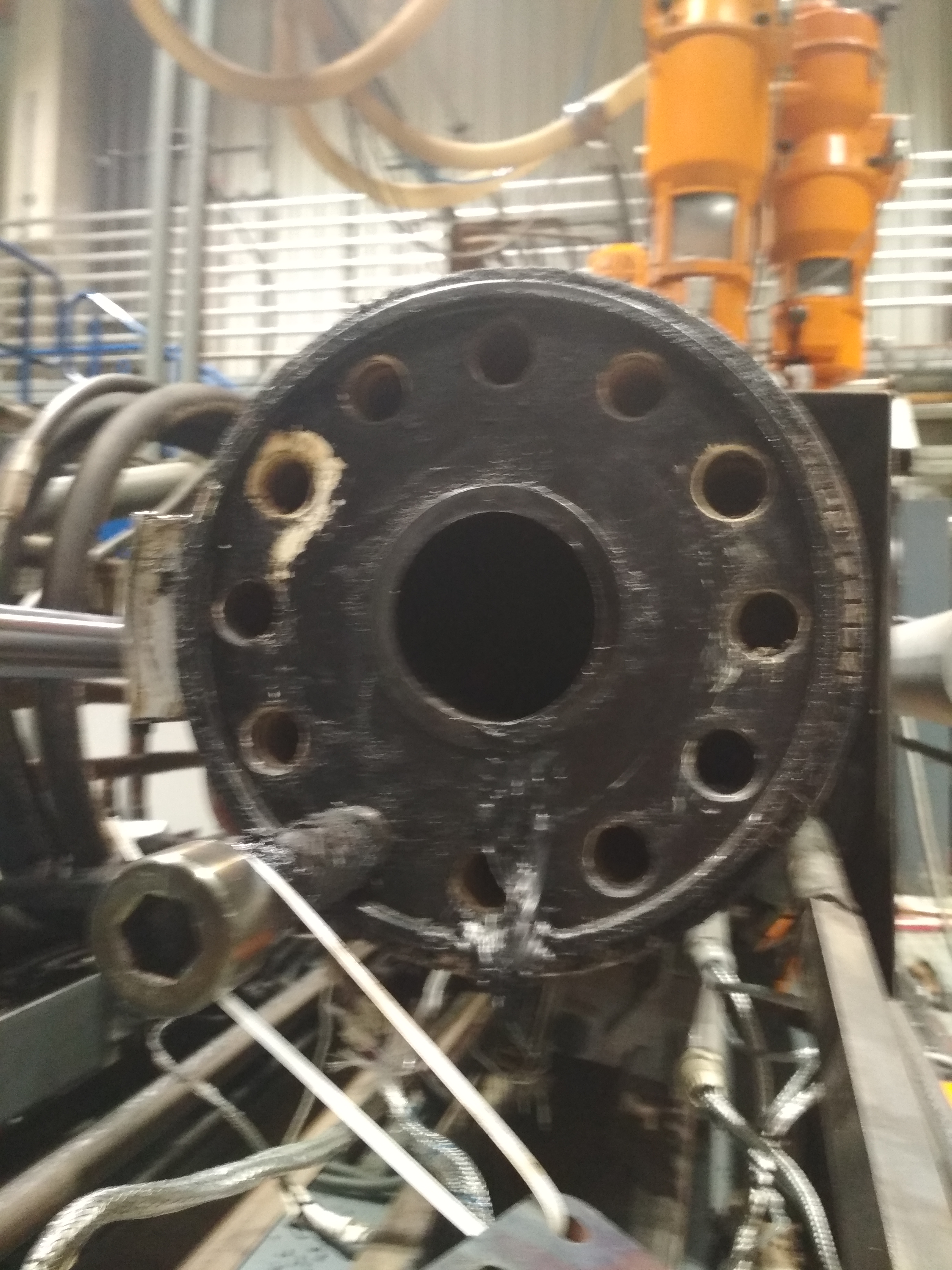

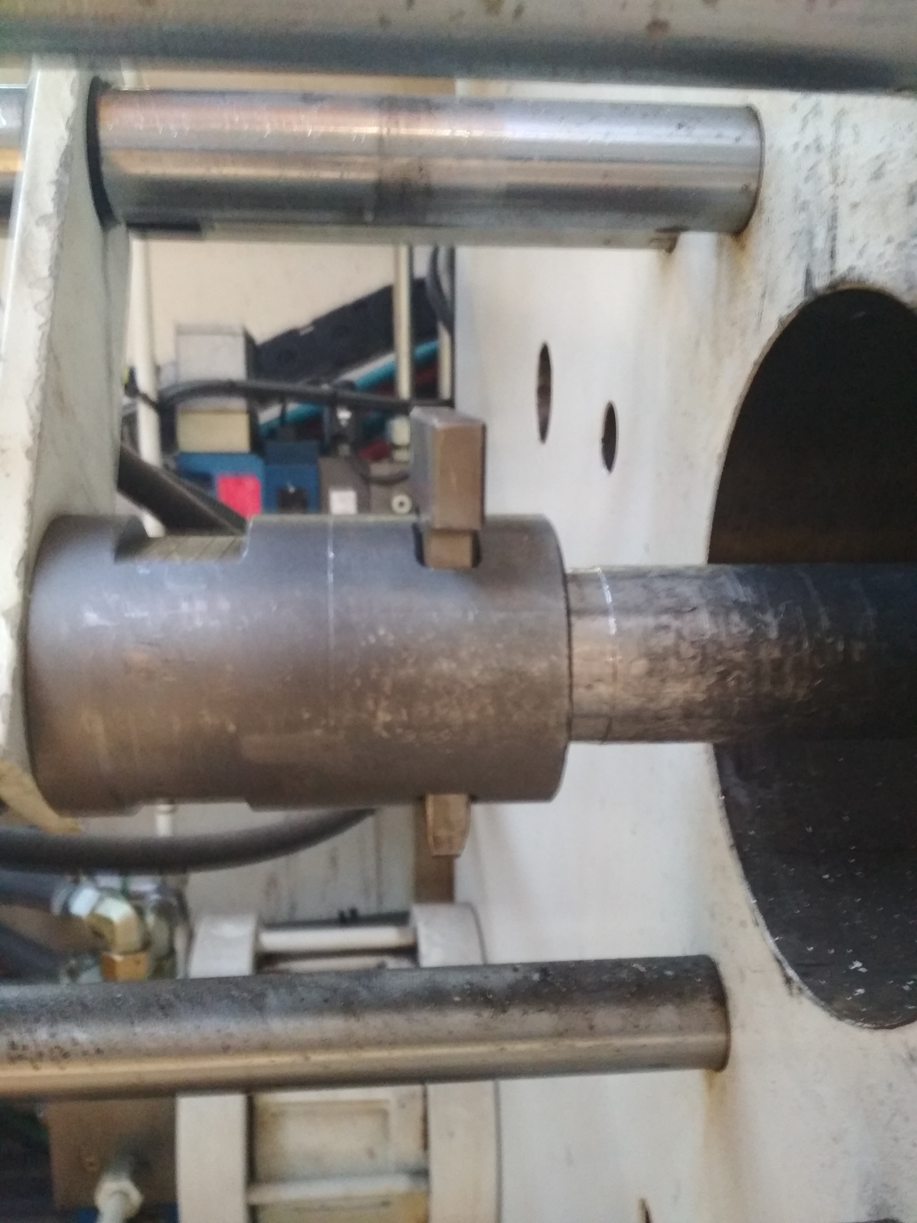

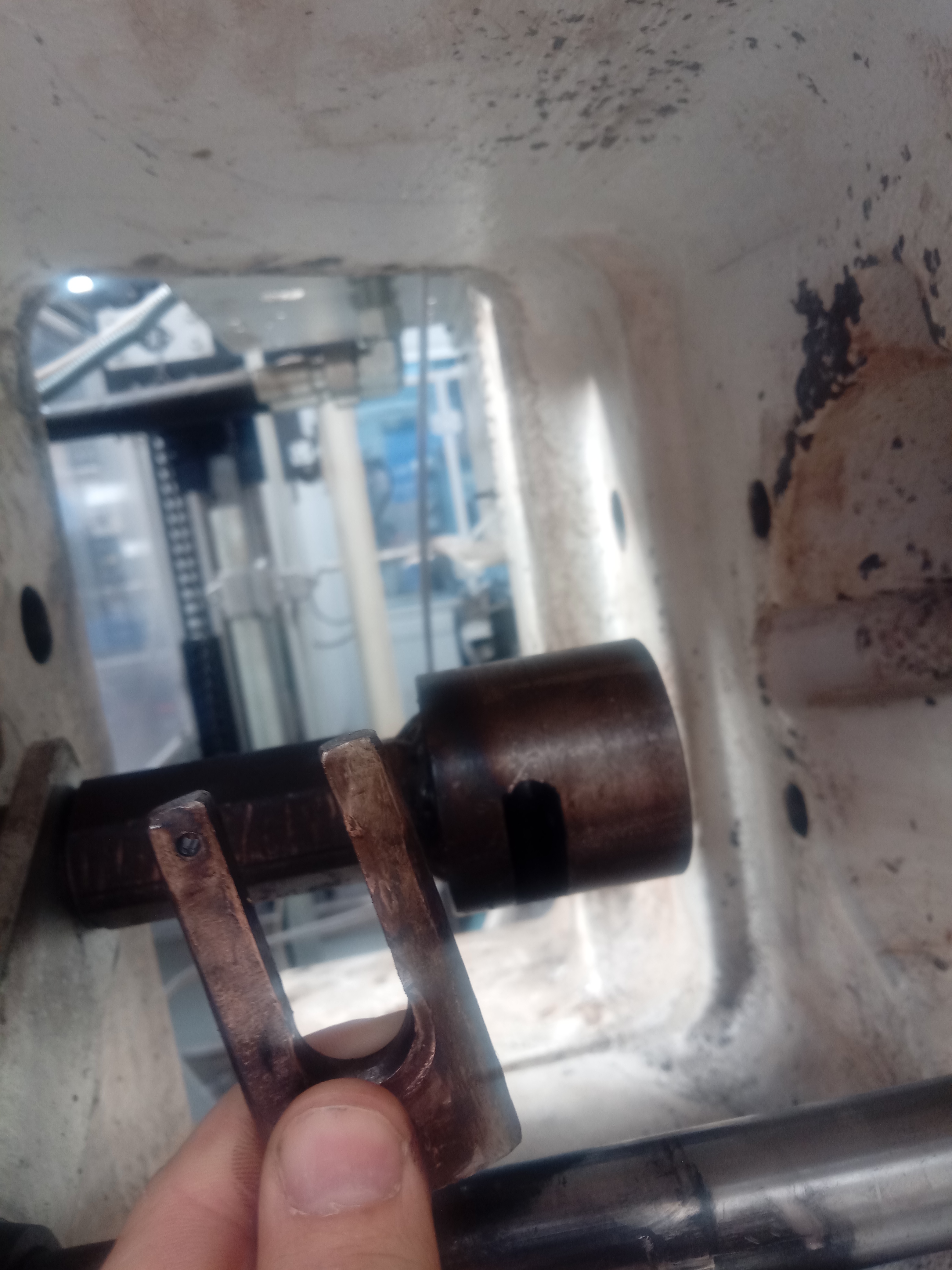

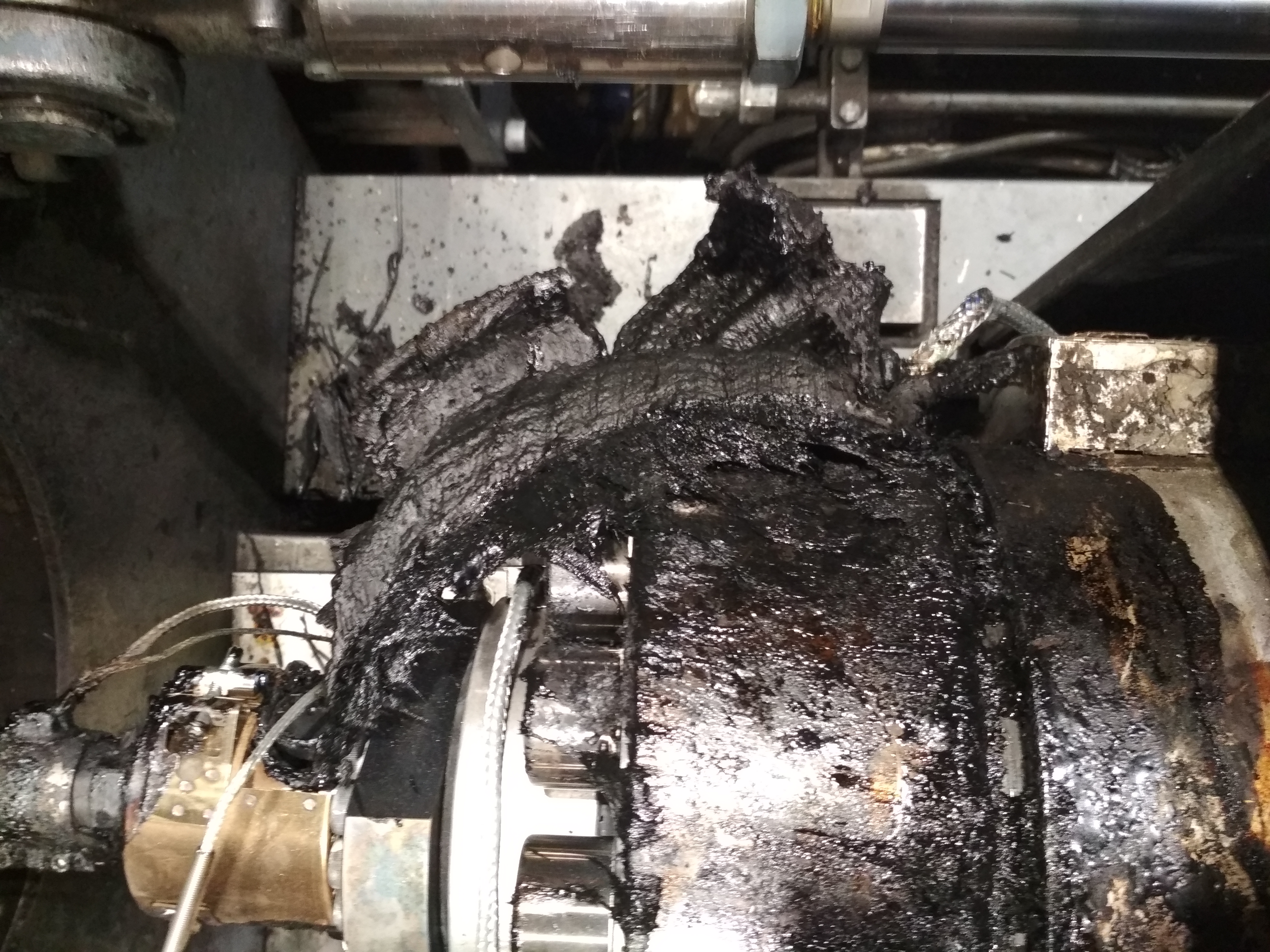

Впечатляет. 👍 Пока выходной , ветка не занята , хотел кое чем поделиться и спросить . Началось с четверга . Засопливила одна наша старушка
Материал полез на стыке головы с цилиндром. Ну думаю опять в голове забоины образовались или материалом вымыло. С таким количеством стеклонаполненого ПА , не удивительно. Только обратные клапана меняем , без конечно. Позвонили в батенфельд. Вчера прихожу во вторую смену , а там уже пир горой. В конце концов. На голове две маленькие забоины , ерунда . Но шнековый цилиндр лопнул . Шеф решил менять всё. Шнек с торпедой и клапаном , голову и цилиндр. Цена вопроса , внимание ... 40 т , с работой. Просто интересно , что это стоит в России. По идее всю машину можно купить этих годов . Она уже с 1996 . Bat 650 .

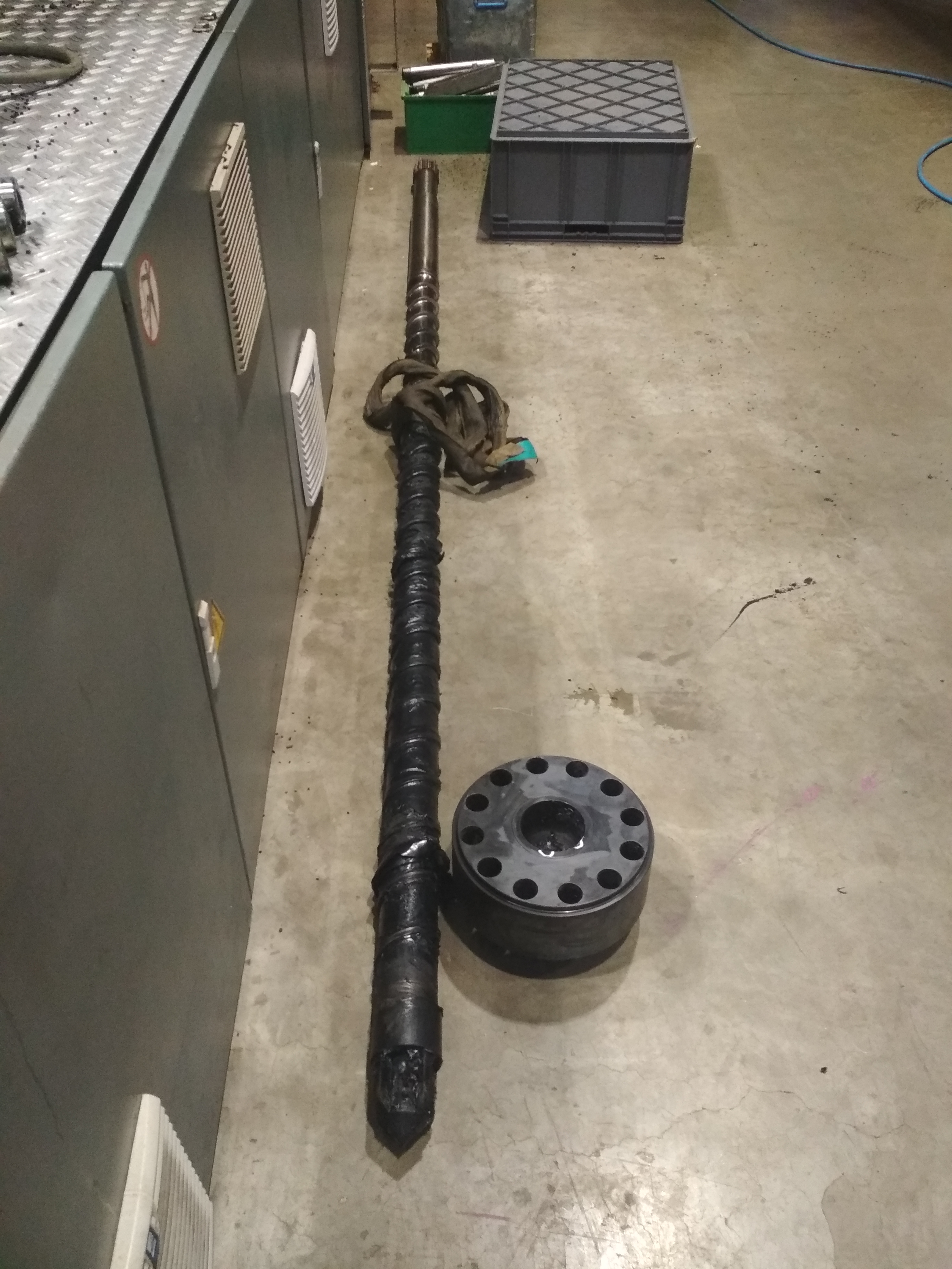

ЗЮМ писал(а): 22 мар 2020, 13:18 Думаю возражать Артур не будет, на счет эвакуации в Тему по ремонту шнековых пар. :-):
Да ну , что ты . Я на всё согласен. Но думаю песня не будет длинной. В понедельник привезут все детали , после обеда машина пойдёт.

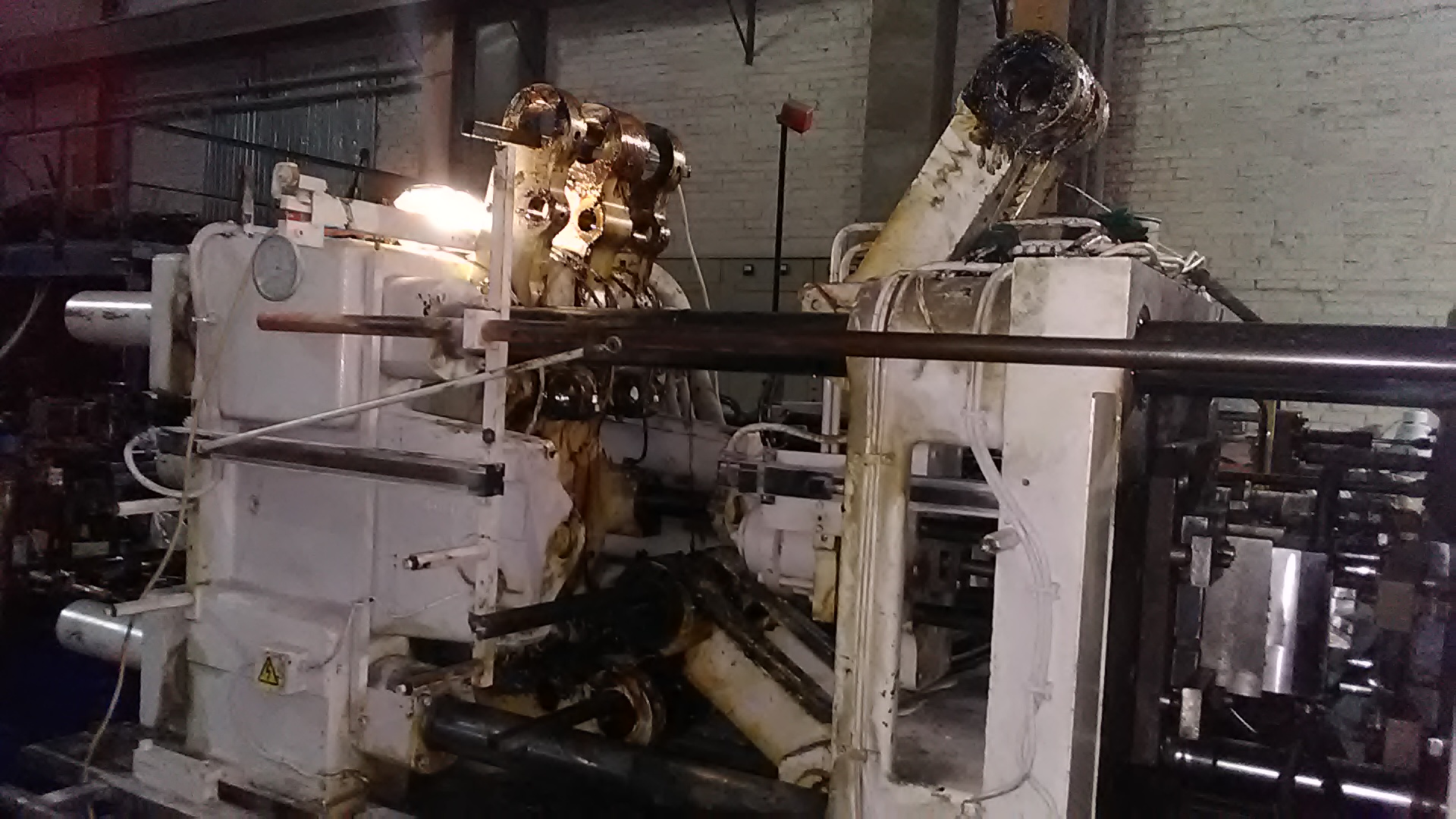

Доживем до Понедельника. А вто он Понедельник. Наш Демаг. Ничего криминального в узле КРМ не нашли, Все в лучшем виде. Смазка не задубела. Даже обидно стало. Это все равно, что сходить на рыбалку и ни чего не поймать. Ах да, сам процесс, вот что главное. :-): Наша ошибка: Нагнетали при ручной прокачке слишком напористо и быстро. А зазорчики то почти нулевые. И канавки внутри втулок не на выход на улицу. Надо было качать степенно не спеша и не давить на шприц что есть сил. Да ладно: Все помоем прокачаем без пальцев, восстановим обрывы и дальше по ПЛАНУ. Удивительно, похоже машина работала очень мало, так все сохранилось. Признаки: Кнопки как новые, колонны то же. Забоин на колоннах в местах в близи крепления форм от ключей минимум. Ну и далее для души картинки." Старых" Демаговцев этим конечно не удивишь. А нам в диковинку. Качество конечно на уровне. И задача у нас восстановить СМАЗКУ на 99,9% :-):

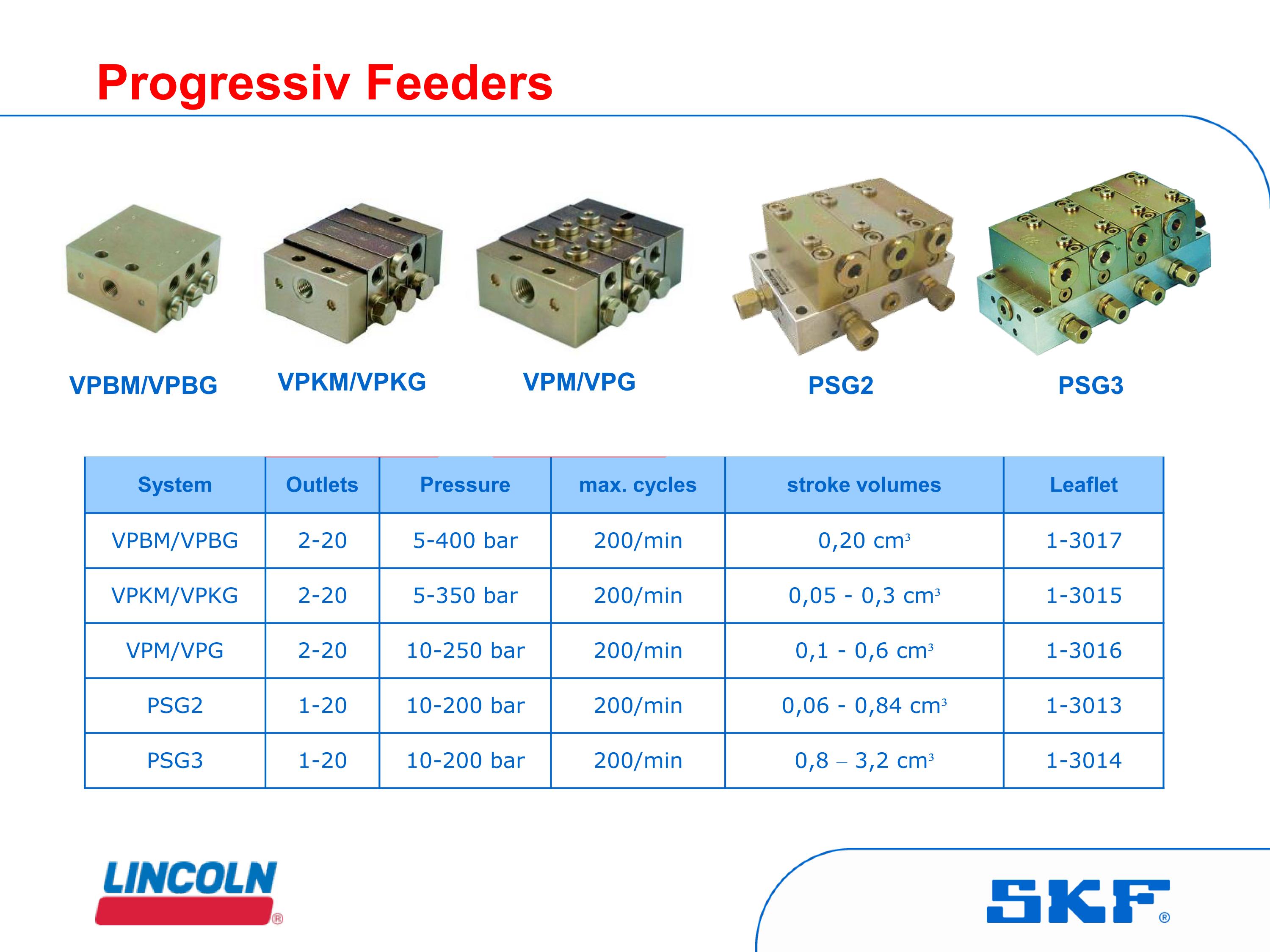

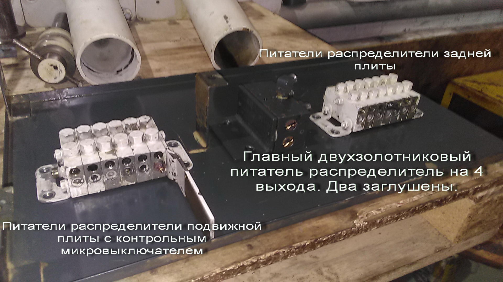

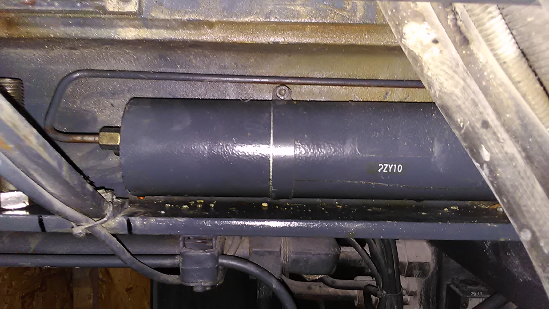

С питателями распределителями будем отдельно разбираться. Есть вопросы. Система не совсем тупо последовательная как я раньше утверждал и думал, а с дополнительной функцией я думаю. Если кто знает принцип работы именно этого питателя распределителя ( в интернете такого не нашел) пока не говорите. Нам нужно время разобраться. Указатель усилия запирания вначале ввел в ступор. Потом подумав, пришли к выводу, что работает он от изгиба- деформации задней плиты. Ну НЕМЦЫ, ну молодцы. А может я ошибаюсь ?

ЗЮМ писал(а): 23 мар 2020, 20:42 С питателями распределителями будем отдельно разбираться. Есть вопросы. Система не совсем тупо последовательная как я раньше утверждал и думал, а с дополнительной функцией я думаю. Если кто знает принцип работы именно этого питателя распределителя ( в интернете такого не нашел) пока не говорите. Нам нужно время разобраться. Указатель усилия запирания вначале ввел в ступор. Потом подумав, пришли к выводу, что работает он от изгиба- деформации задней плиты. Ну НЕМЦЫ, ну молодцы. А может я ошибаюсь ?
Да ну мистика какая то. А если на малых усилиях с быстром циклом работать. Смазки тогда вообще поступать не будет

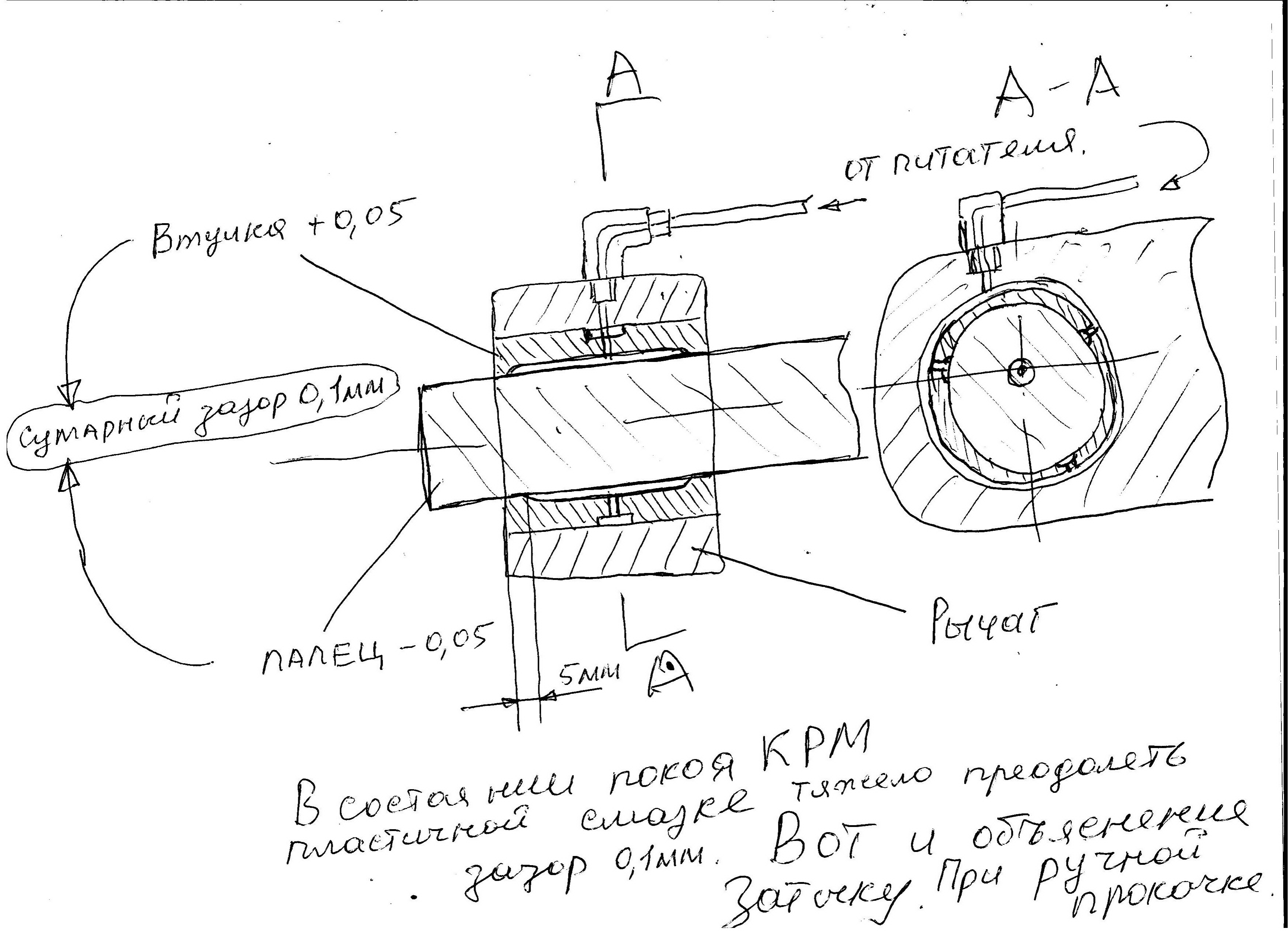

Вот и мы столкнулись с тем. Что при принудительном включении смазки. Давления 50 атмосфер при давлении в системе и не хватает что бы смазку продавливало.То есть держали кнопку в наладке на прижим сопла. А вот в режиме прогрева масла смазка поперла при более высоком давлении в системе. Во все выхода.( С питателей с отсоединенными трубками выходов к рычагам) Смазка принудительно была активирована минут 10 и все остатки вытекли на плиты с питателей.Пока работал режим прогрева масла а электромагнит гидравлики был нажат упором. С другой стороны:Если время смазки где то 90 секунд. При зажиме формы давление высокое кратковременное, прижим сопла допустим не высокое, впрыск то же. То и смазка по идее будет не полноценная. Хотя питатели обязаны работать от 10 атмосфер до 300 с лишним. Может дело в вязкости смазки. Но у нас она работала 400 см кубических съела. Потом встала и пошли ошибки. Общим далее все моем, участками прокачиваем ручным шприцем. Питатели отдельно проверяем, обрывы устраняем. Сборка.Запуск. Чуть погодя выскажу сою интуицию по поводу нашего конкретного сегментного блока питателей. (догадки и домыслы)
Сообщения: 5734
Благодарил (а): 614 раз
Поблагодарили: 836 раз
Re: Смазка коленно-рычажной системы

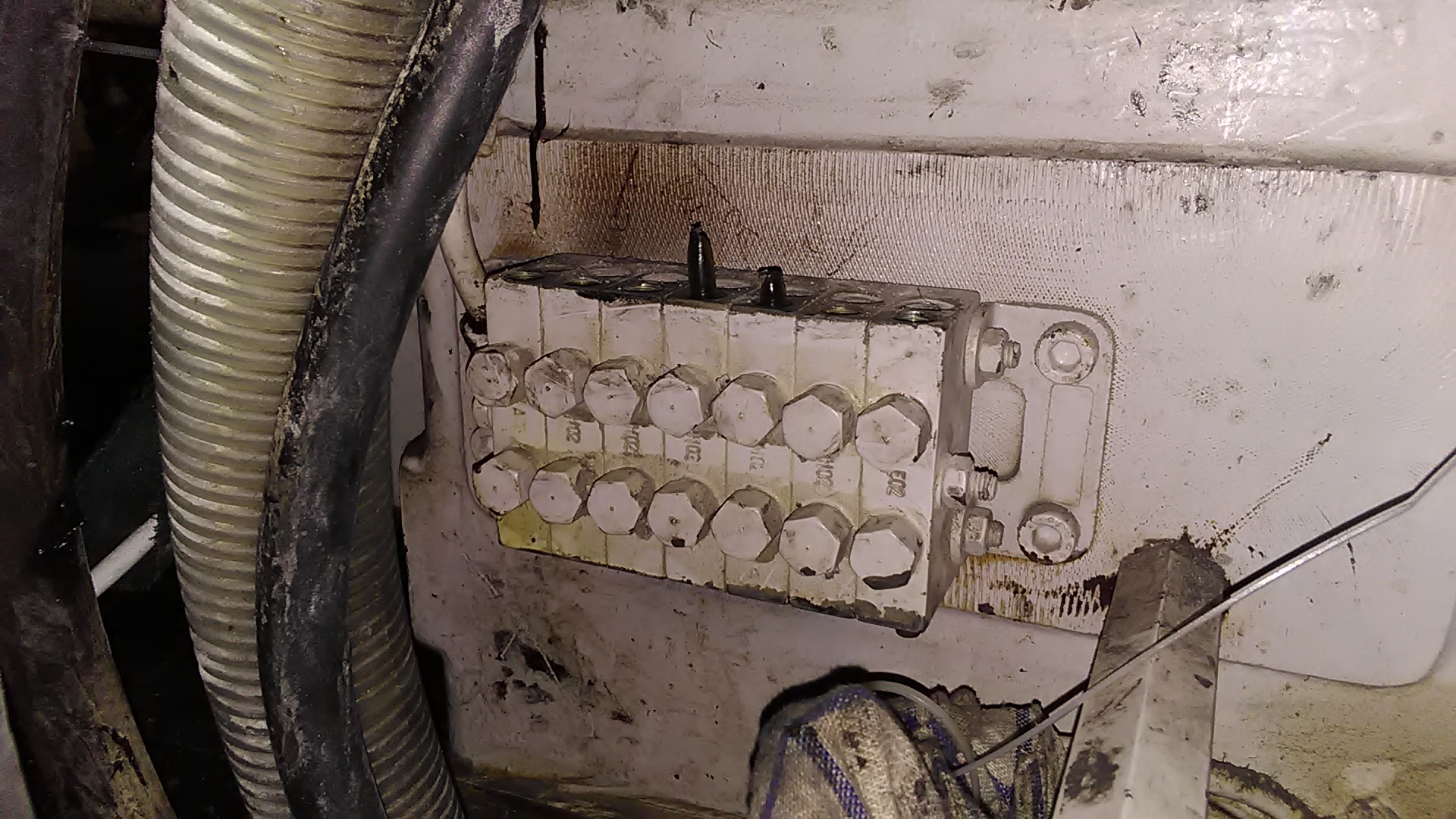

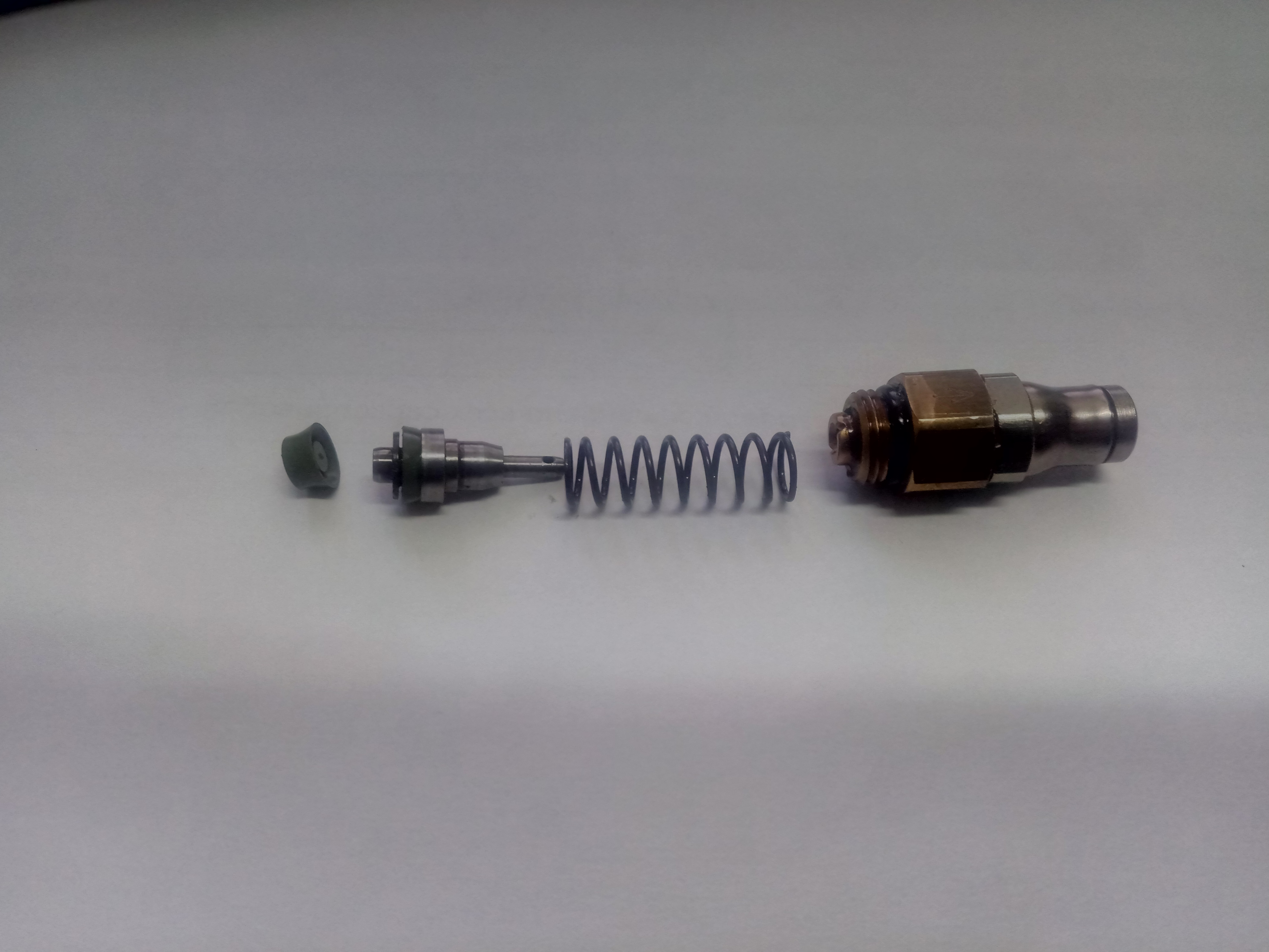

#103 Сообщение ЗЮМ » 23 мар 2020, 22:23
На блоке питателей золотниковых. Пробки шестигранные. Под пробкой пружина, дальше не вникал. Так вот когда главный распределитель двух золотниковый циклично начинает толкать смазку то на один блок то на второй, смазка поступает в блоки по очереди, золотники блоков начинают подавать смазку к точкам и если судить о закономерной последовательности не прокачав одну точку до конца система зависнет. Я думаю там есть обходной маневр через, допустим обратные клапана которые под пружинами ( рассчитанными на какой то перепад давления) и смазка движется к следующей точке, потом процесс повторяется и ту точку, с повышенным сопротивление на втором или третьем круге все одно смажет. За 90 секунд золотники делают не один раз возвратно поступательные движения а несколько. Вот такая гипотеза. Скоро разберу продую изучу и узнаем. Ну и смазка должна быть специальная с хорошей пластичностью и проникающей способность., только не ЛИТОЛ.

#104 Сообщение ЗЮМ » 23 мар 2020, 22:31
Тоха писал(а): 23 мар 2020, 20:53
Скорость цикла тут не причем, 90 секунд система будет подчиняться давлению гидравлики в главной магистрали. Через каждые 1600 что ли (не суть) циклов. А если сделать канавки внутри втулок как у КУАСИ спиральные не продольно глухие, то часть смазки будет просто выходить на улицу.расход смазки в пустую. А может и просто раздули из мухи слона, и дело все в литоле который в систему заправили прежние владельцы машины. ВЫЯСНИМ.

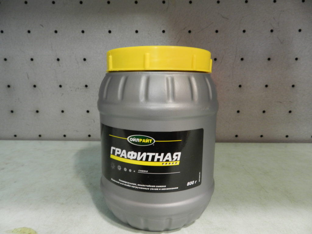

Что лучше графитовая смазка или «Литол»?
" Если говорить о пластичной консистенции, принципиальной разницы нет. Та же область применения, схожие характеристики. К тому же, многие автолюбители делают «графитку» в том числе из «Литола-24», вводя в нее графитовый порошок. При этом понижается температурный диапазон.
Так зачем это делается? Литол накапливает в себе загрязняющие частицы, графитовая смазка избавляет от этого недостатка. К тому же, сухой компонент «графитки» лучше работает в местах плотного прилегания двух металлических частей.
При высоком давлении, литол может быть вытеснен, вплоть до сухого пятна контакта. А графит остается между деталями трения в любых условиях. Кроме того, если нужна электропроводность, у графита неоспоримое преимущество: «Литол-24» — 100% диэлектрик. " Текст в кавычках из яндекса. От себя добавлю: Критику принимаем. Дешево. Другого выхода нет, нормальную не дешевую смазку нам никто не даст. Попробуем запустить на графитке. Индекс консистенции 2. Проникаемость - 250.

Хочу предостеречь, что Графитка Это не руководство к действию а НАШ Тест :nez-nayu: эксперимент. Попробуем, посмотрим как примет система эту смазку. Так как производителей графитки очень много и качество разное. Но по 100 рублей банка 800 гр.. Куаси 410/100 шприцуем как по старинке этой же графиткой. Пробовали прокачивать через питатели импульсные Куасевые с целью проверки проходимости через узкие каналы, обратные клапаночки и срабатывание пружинок в поршеньках на отдачу дозы- , плюется хорошо.

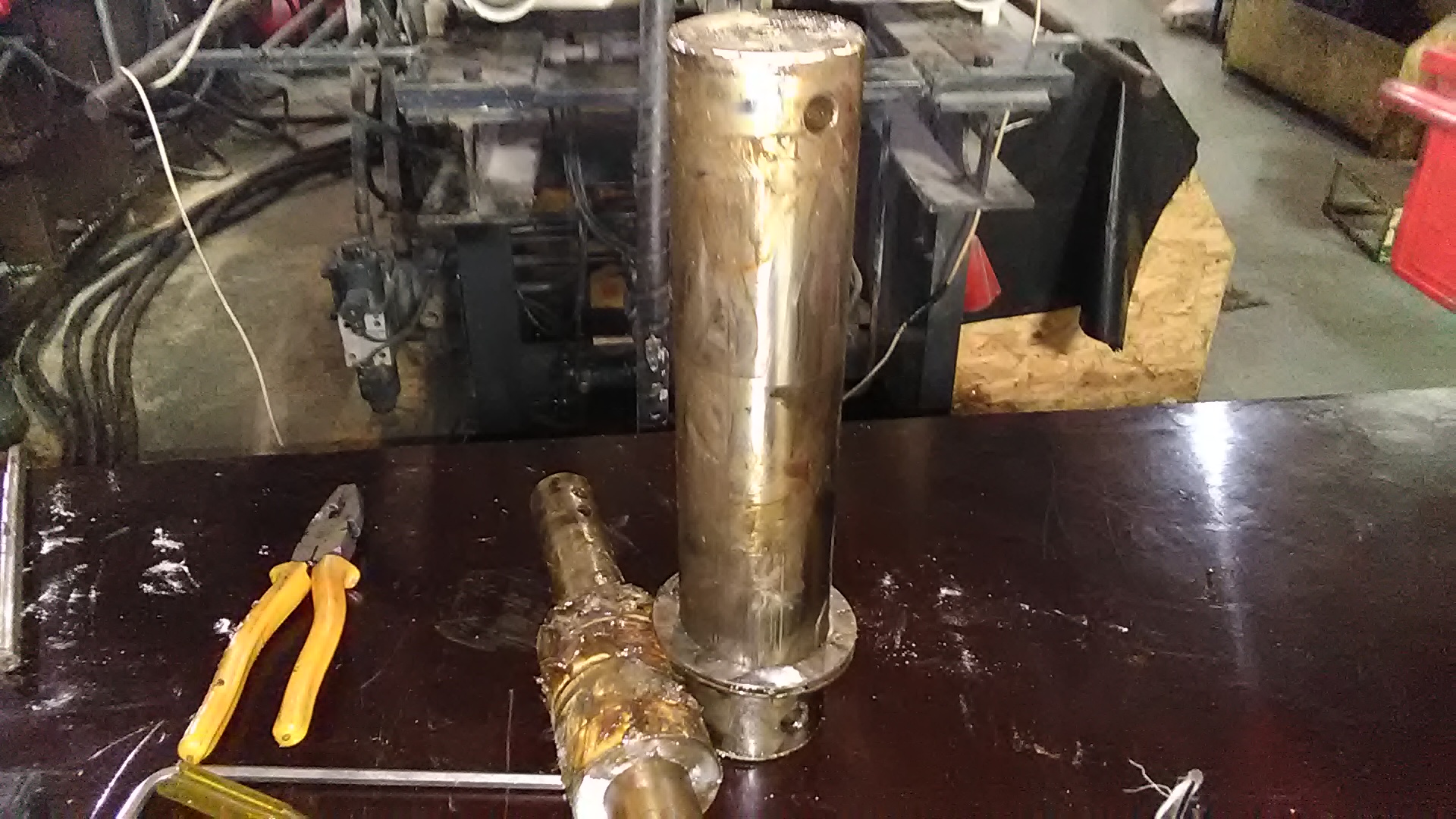

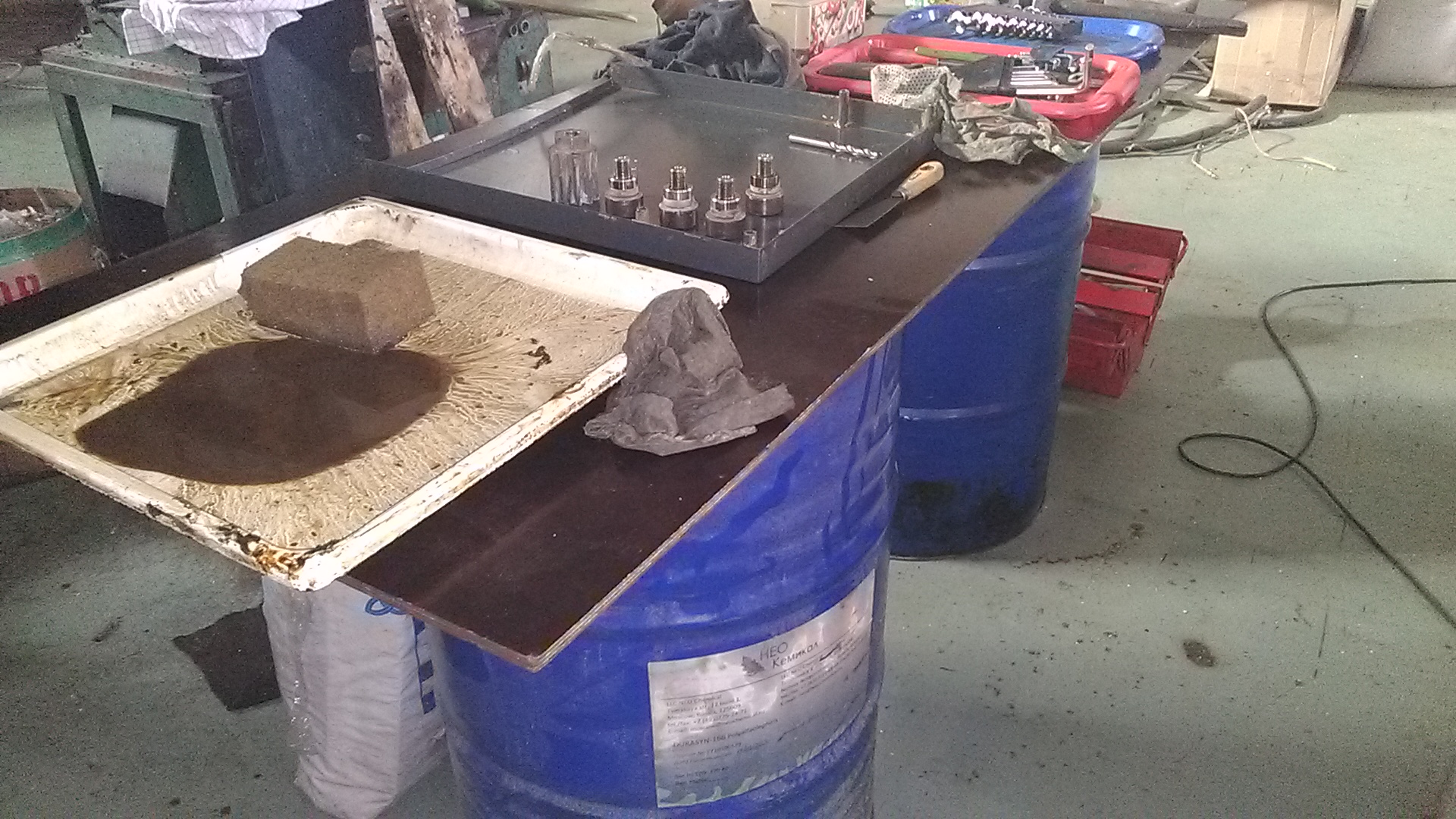

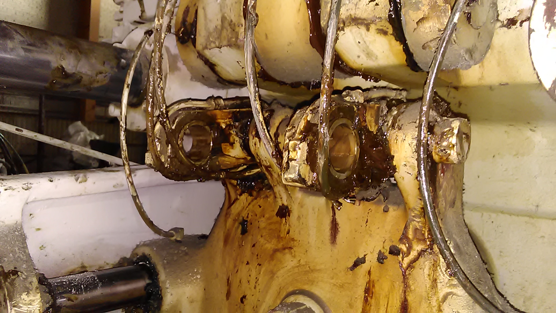

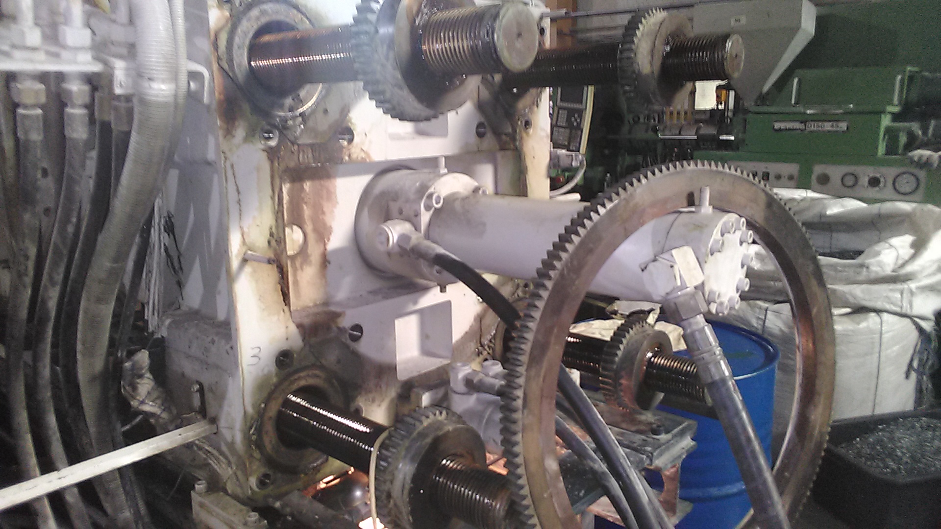

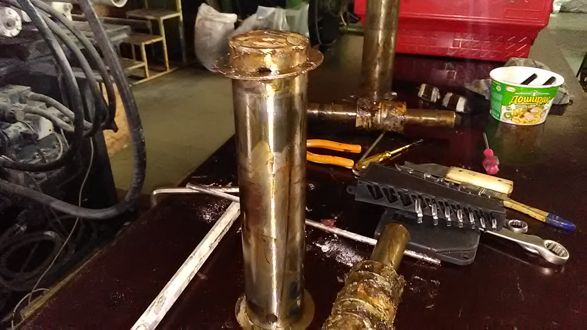

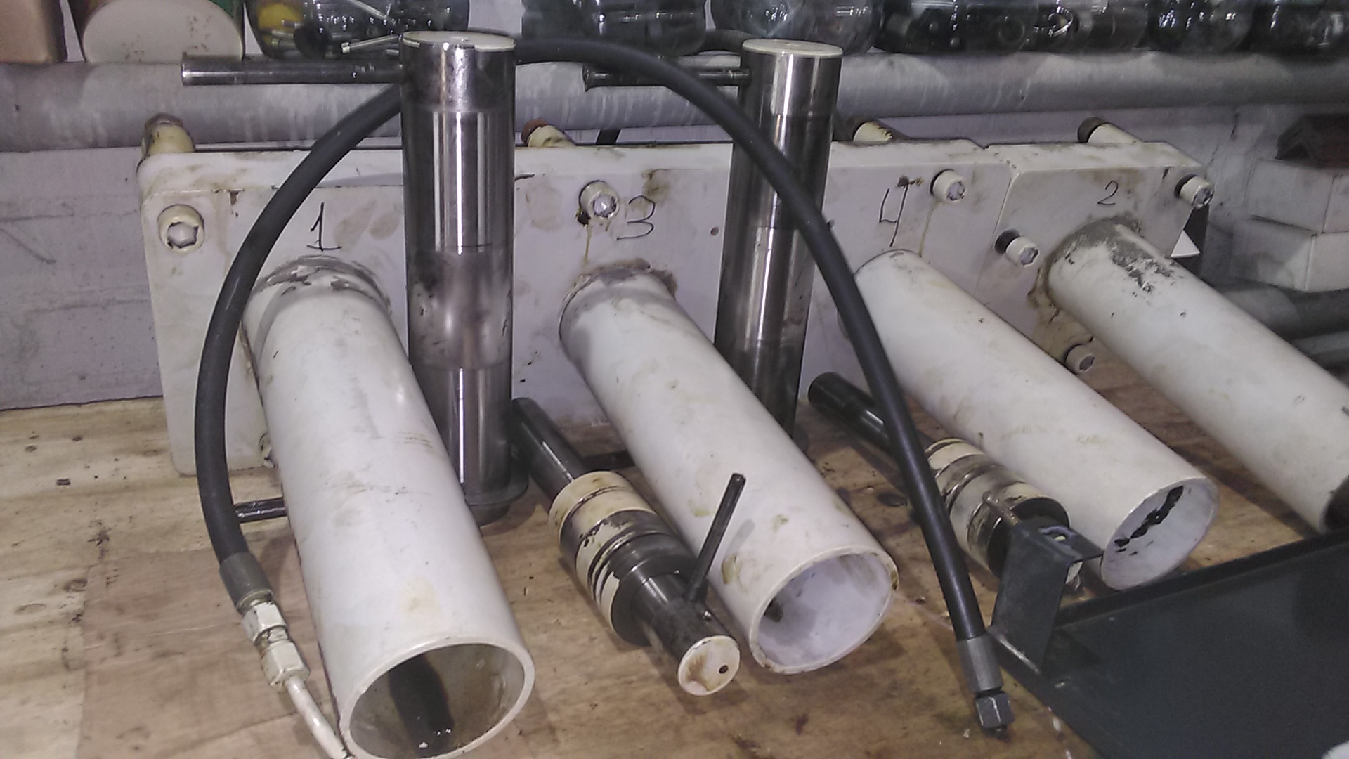

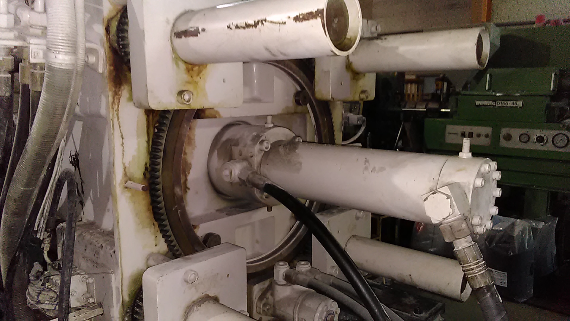

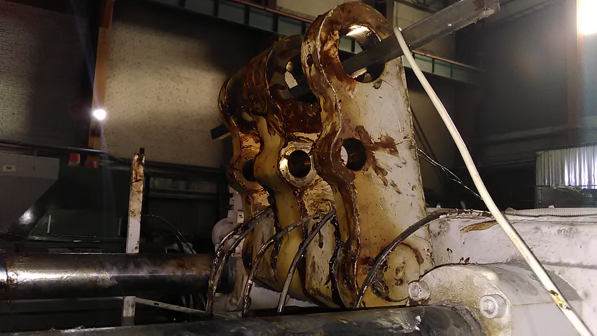

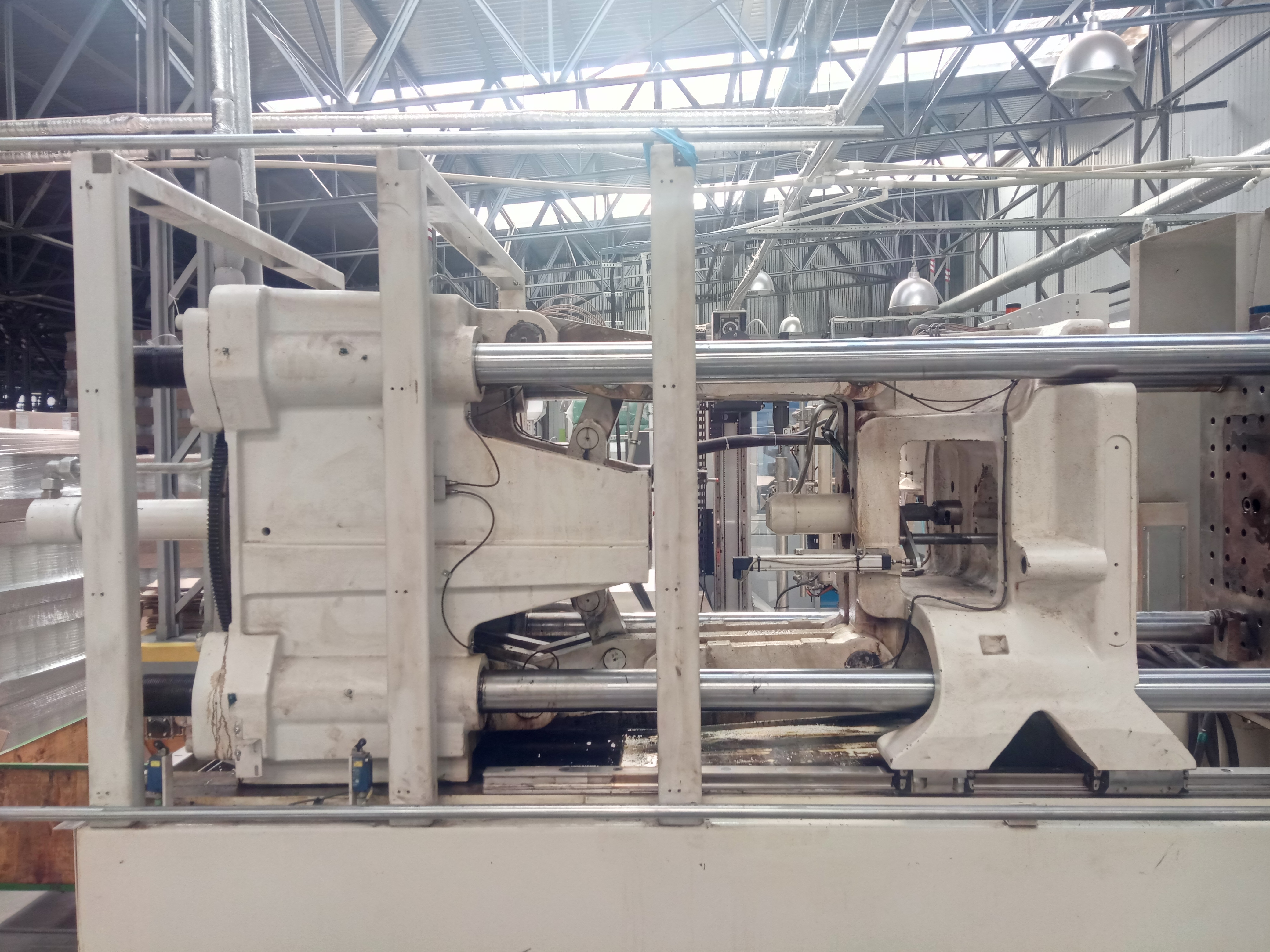

Давеча, на карантине, тоже принял решение откапиталить КРМ. Хотя громко сказано
Задача:
1. Проверить систему смазки на предмет засоров и правильной работы.
2. Замена всех втулок КРМ на новенькие.
3. Собрать, натянуть, не накосячить, радоваться.
Пациент
Смазка - импульсные питатели. Проверили 70% - все чисто, все работает.
Кстати вот сам питатель.
Оригинальные втулочки. 5600 убитых енотов за комплект :ps_ih:

Тоха два вопроса . Не по смазке :-): . Вы как там формы переставляете ? Как то низко и балки не видно. Или мобильный кран ? И ещё засвети куплюнг, названия не знаю , на выталкиватель. Место состыковка штанги с машиной . Мы тоже давно клин вставлять стали , но система как-то не доконца продуманна . Может сворую 😁.

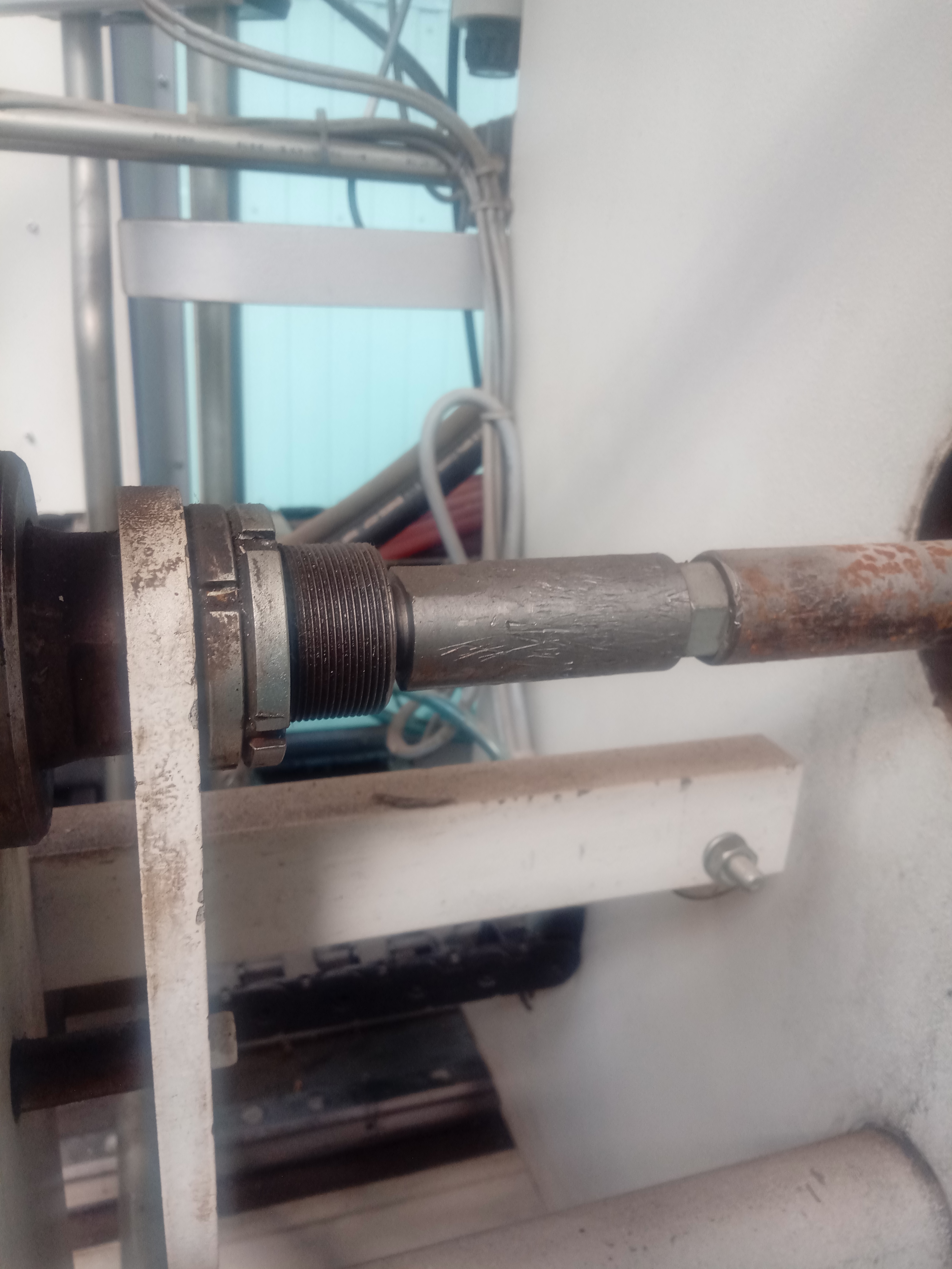

Артур69 писал(а): 09 апр 2020, 09:54 Тоха два вопроса . Не по смазке :-): . Вы как там формы переставляете ? Как то низко и балки не видно. Или мобильный кран ? И ещё засвети куплюнг, названия не знаю , на выталкиватель. Место состыковка штанги с машиной . Мы тоже давно клин вставлять стали , но система как-то не доконца продуманна . Может сворую 😁.
Вешают карой обычной. Хотели еще ричтрак купить для этих целей но пока либо ценник не устраивает либо по габаритам не подходит. По трубам - да больная тема. Но тут уже так случилось и когда строили по другому не было вариантов проложить. В этом году потихоньку хотели смонтировать систему "по стенке" но пандемия, доллар, сезон нереста стерляди и тому подобное.
Сочленение вилкой самопальной. Надежно, быстро, удобно. У Енгелей стояло по дефолту. На остальных везде переделал. - 10-15% по времени установки на некоторых формах.

Да в принципе тоже самое. Баты у нас тоже с гайкой приходили , но немного другого принципа . Всё переделали . Пока не знаю , чтоб ещё придумать , чтоб сильно не тянуться. Мне в дверь прыгать лень 😁. Выезжаю выталкиватель , обнуляю и съезжаю форму сколько возможно. В зазор между платой и обшивкой достаю рукой до толкателя и вставляю клин 😁. Постепенно, смотрю все так стали делать . Если конечно форма очень большая , то не получится.

НУ Почему так происходит? Планировали восстановить систему смазки на Демаге на 99,9%. Так нет. Приказано собрать без смазки, аргумент, надо работать.Отработали два дня, собрали. Смазка!? Как нибудь потом. Работали в области, ночевали в области. Там пропуска отменены. А за Демага обидно. :ps_ih: Ведь все есть.
