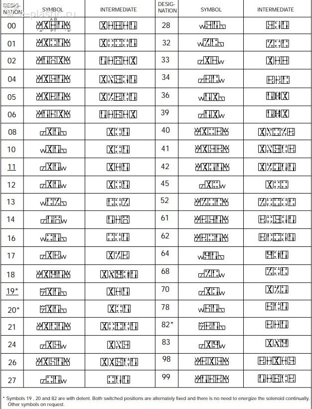

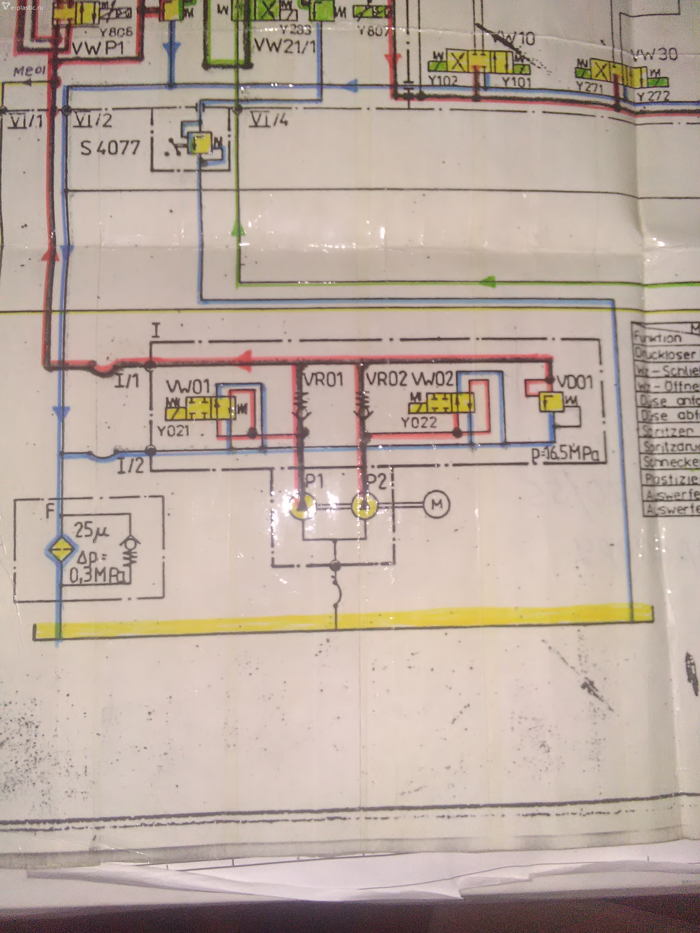

А вот таблица схем Капрони Италия. Схема 27. Хорошо, вижу интереса нет. Варианты обхода этой схемыТормозим. Клапан-распределитель в пути.

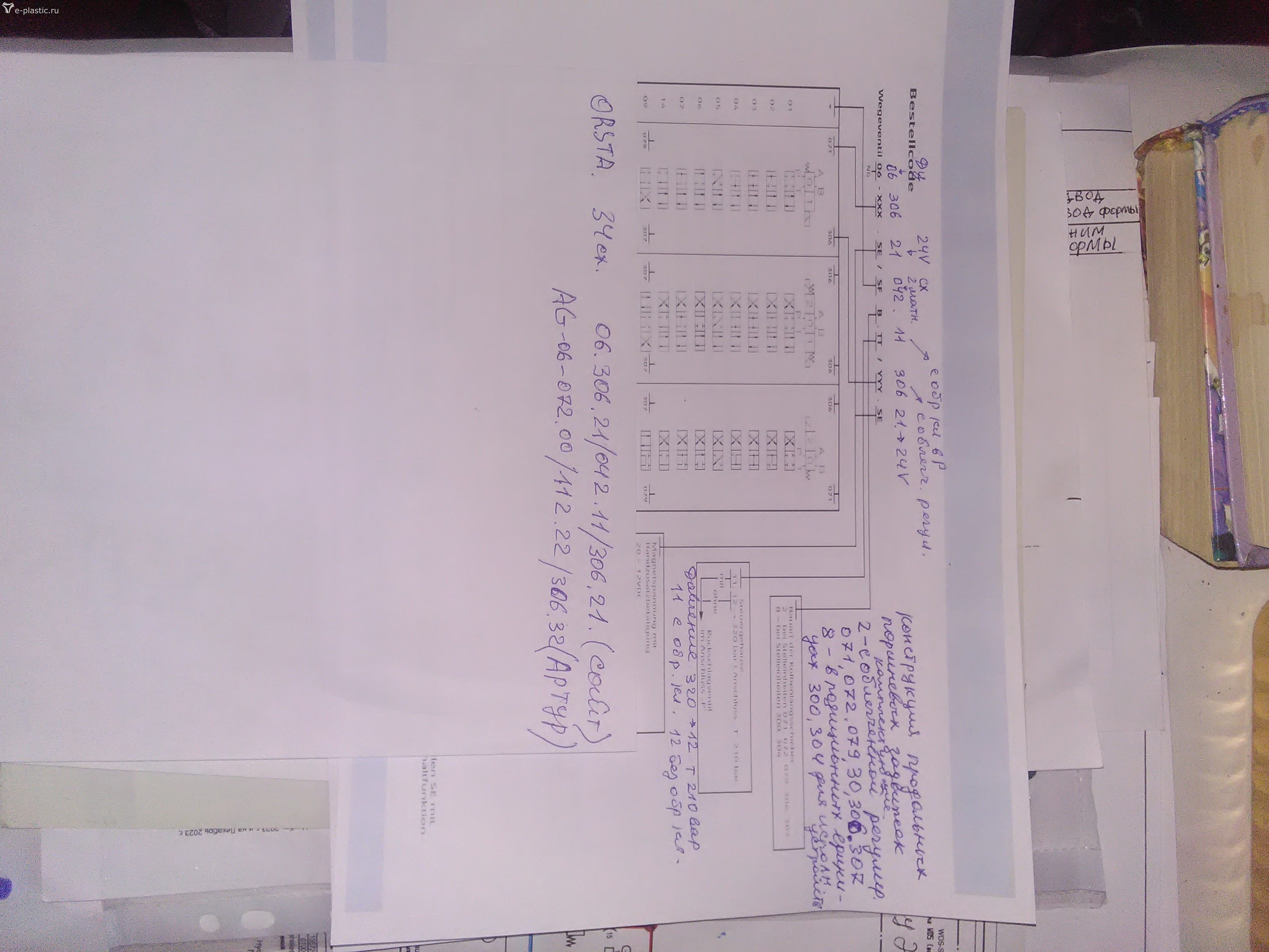

Попытки сформировать код. Артур69 в ночную смену. И мы с утра :-):

#93 Сообщение ЗЮМ » 09 дек 2023, 11:10
Попытки сформировать код. Артур69 в ночную смену. И мы с утра :-): Второй вариант скачивать РДФы с каталога сайта и смотреть шильдик комбинацию цифр и фото оригинала. Нужно время. Попробуем.

#94 Сообщение ЗЮМ » 09 дек 2023, 11:26

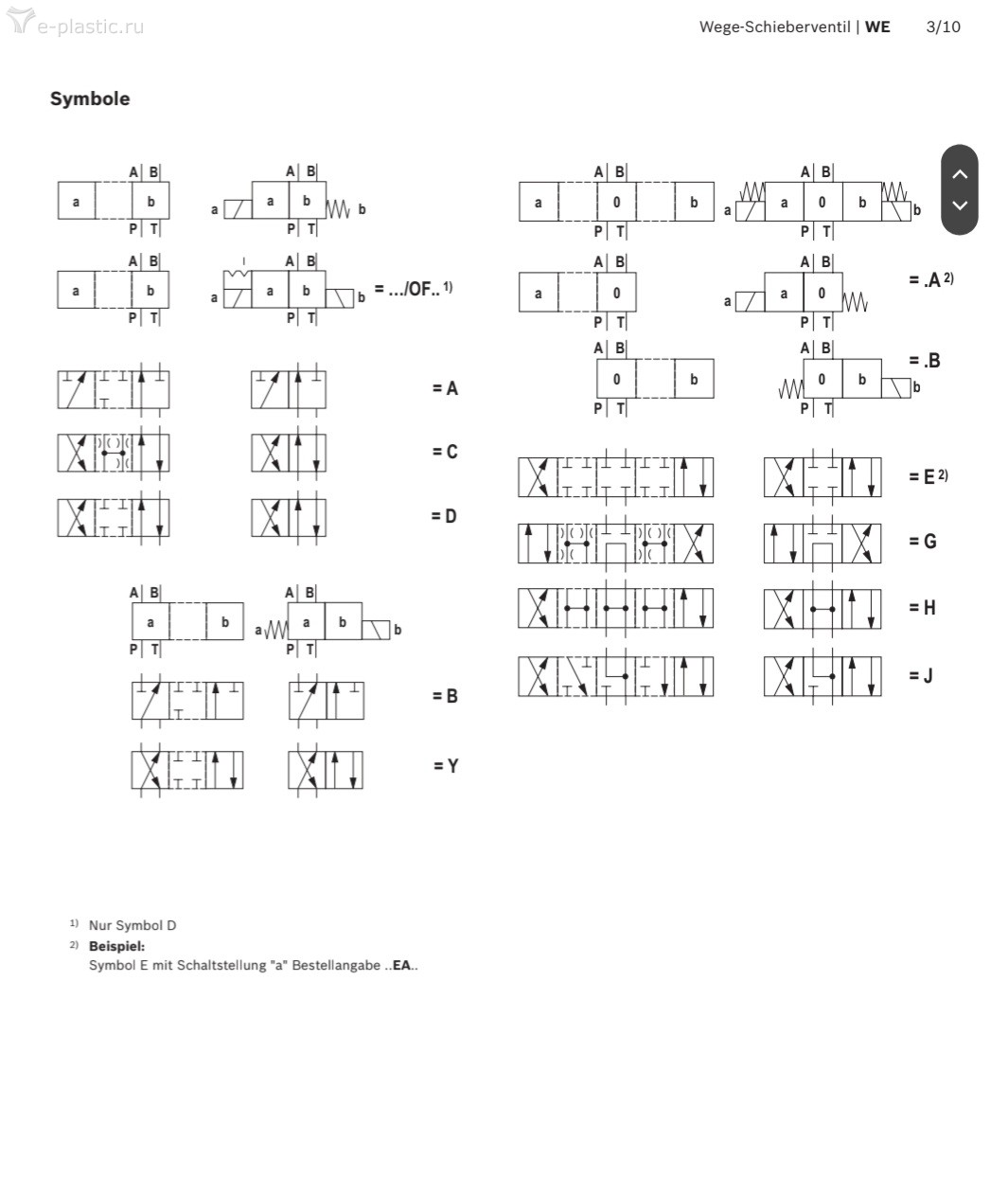

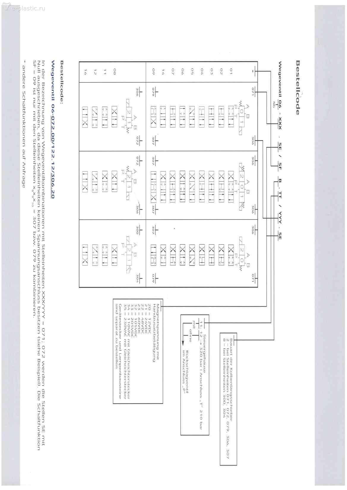

Вернемся к родному распреду. Код все таки там присутствует сокращенный. Для консультанта при заказе этого должно быть достаточно. 06-112 12-0 1) 06- условный проход 6 мм. 2) Схема 11 3) 12- без обратного клапана в линии Р 3) 0-? Задача: Ищем полный код на 2023 год. Хочется до разгадать этот кроссворд. :-):
Сообщения: 5750
Re: Куаси 170/55 ll тяжело идет загрузка сырья
#95 Сообщение ЗЮМ » 09 дек 2023, 12:01
10-072.00/112.21/306.21 Да уж (смешно) Тупеем потихоньку. На сайте в поисковике и покупке в один клик оказывается коды прописаны. И ДУ 10 распределитель который крупнее э/м Y22. Нашелся за пять минут. Но это когда изучишь код расшифровки. :-): Артур 69 молодец в ночь то же почти угадал. Теперь разместим как выглядит в натуре и код на шильдике.

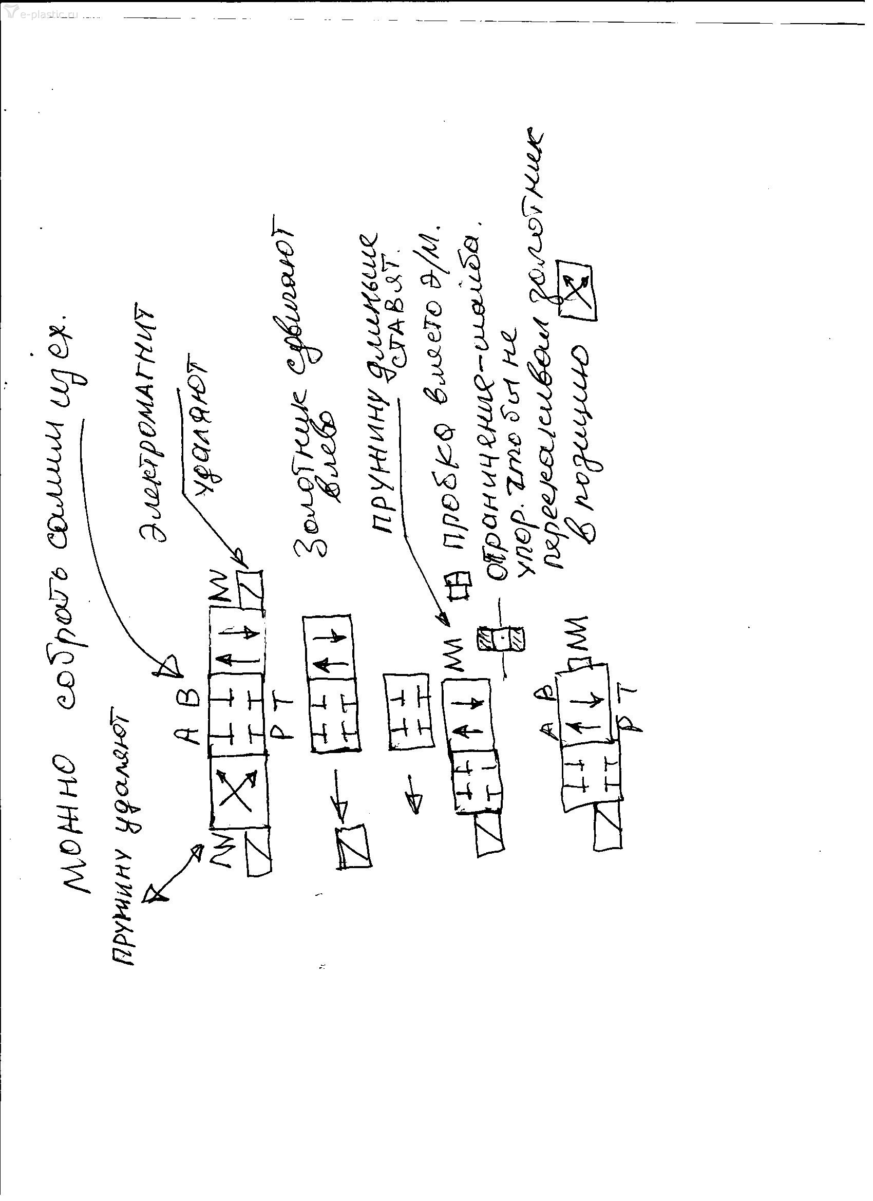

Для любителей помастырить. Переделываем распределитель 44 схемы с двумя электромагнитами. При наличии выбора пружин и токаря.

#100 Сообщение Артур69 » 09 дек 2023, 23:12

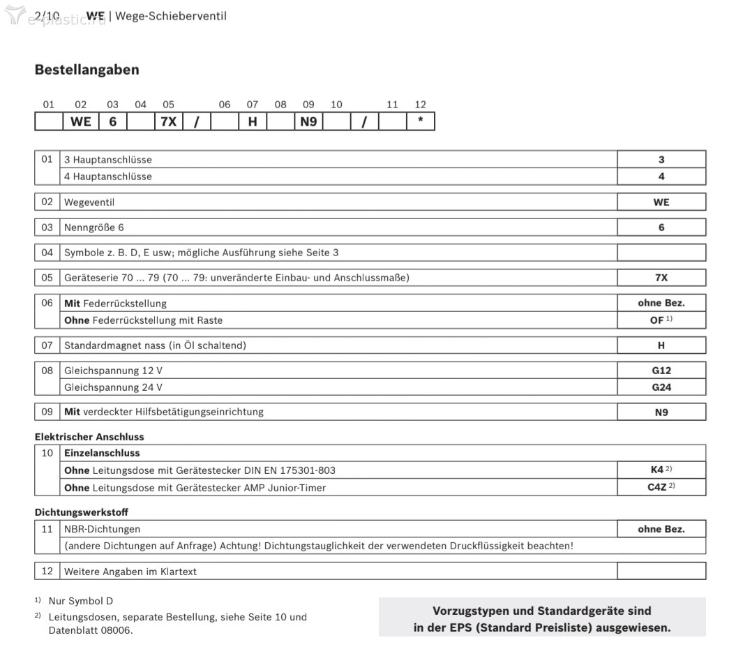

Bosch Rexroth , предпочитает буквы . Для нужной комбинации берём букву символа и схемы . Так чисто информация, если кто не вкурсе и интересно
Детали заказа по такой же схеме .

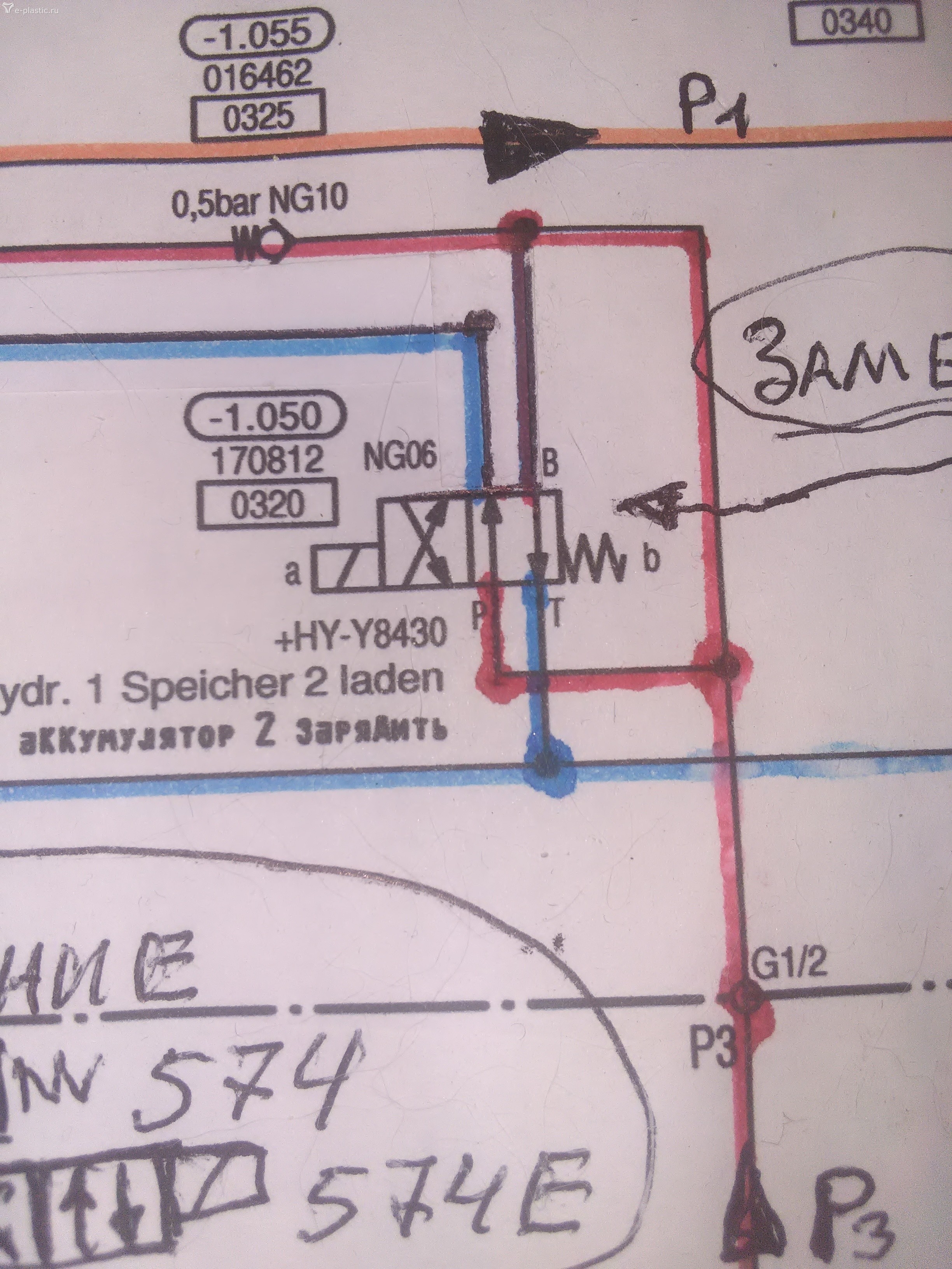

#103 Сообщение ЗЮМ » 18 дек 2023, 18:15

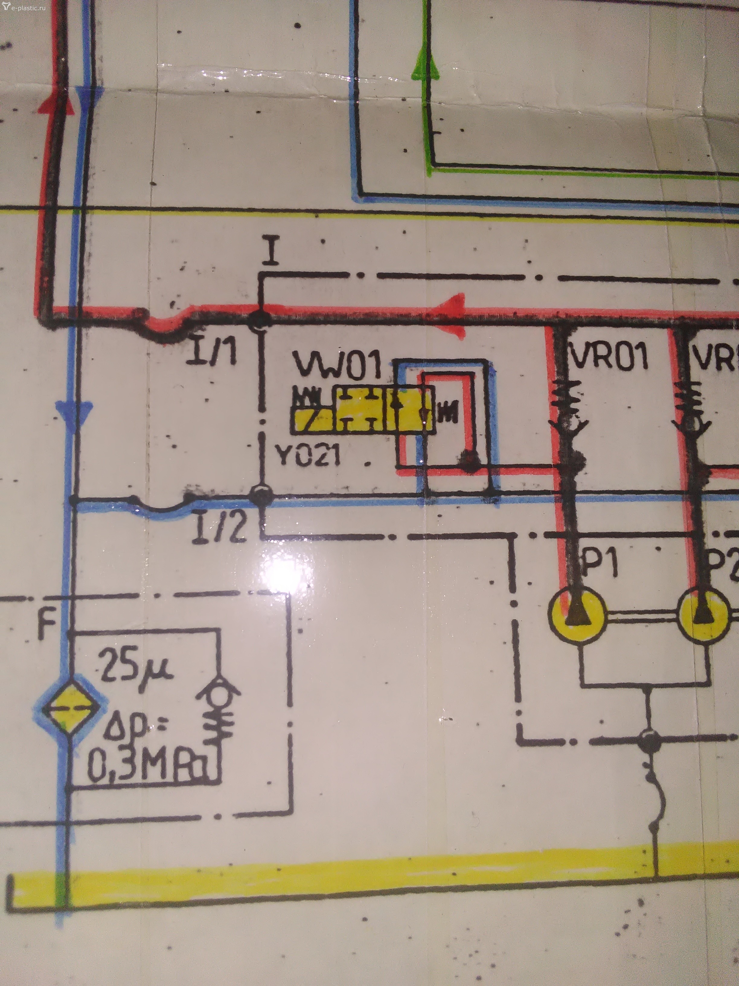

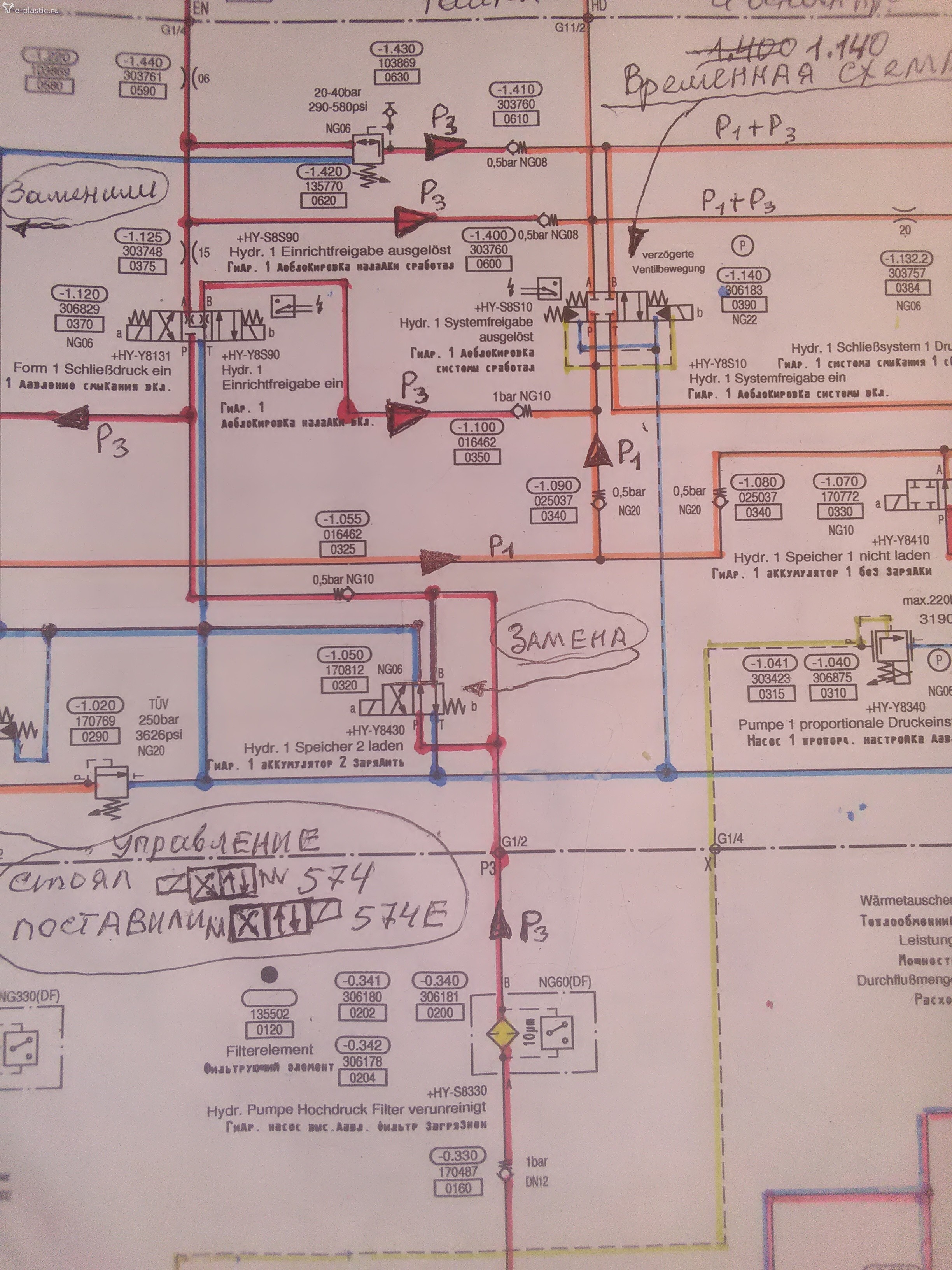

Пыхтели, Пыхтели с Артуром над разбором правил заказа распределителя Y21и осечка все таки произошла, прислали не то.(фото) Нужно под номером 27 по раскладу KAPRONI. Выход: Меняем на схему 574 RUS.
Схемы RH06 (1).jpg (143 КБ) 5044 просмотра
#104 Сообщение Артур69 » 18 дек 2023, 18:55
Как так ? Другая схема заказа ? Поменять по идее должно быть можно
Сообщения: 5750
#105 Сообщение ЗЮМ » 18 дек 2023, 20:19
Артур69 писал(а): 18 дек 2023, 18:55 Как так ? Другая схема заказа ? Поменять по идее должно быть можно
Заменят без проблем.

#106 Сообщение ЗЮМ » 19 дек 2023, 14:59
Диллер упорно настаивает что распределитель правильный. Ставьте на место говорит. Не понимая что он отвечает за нагрузку- разгрузку. Ещё раз внимательно смотрим. Прислали сх 44А фото. Надо, то что в гидросхеме. Вот зависли на не взаимопонимании с продавцом низкой квалификации. Не понимащим принцип работы распреда и схем. Потеря времени. В гостах России и СНГ таких не существует. ( то что на схеме) Только импорт дорогой и Китай подешевле. Это к чему? Будьте внимательны.

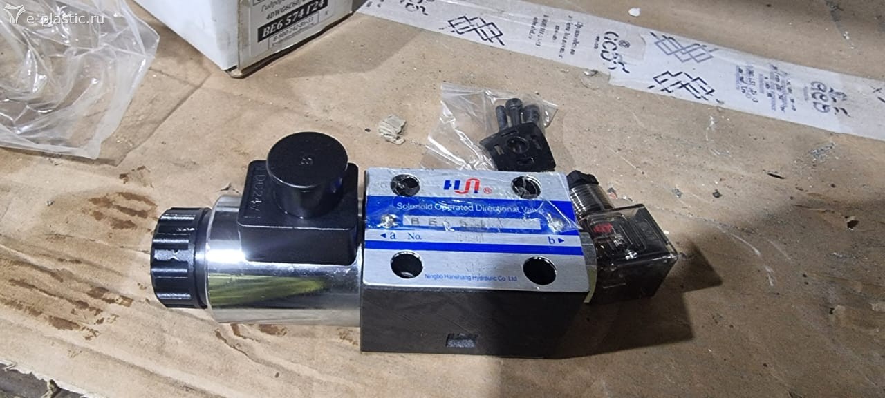

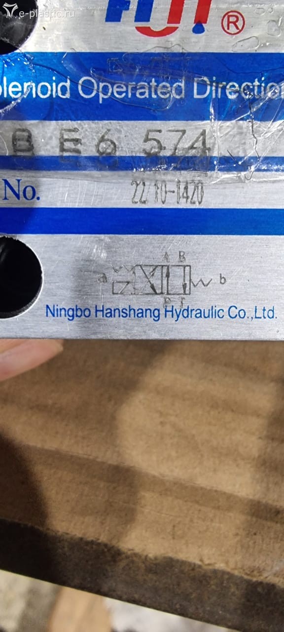

#108 Сообщение ЗЮМ » 19 дек 2023, 15:43
Извиняюсь, ещё раз повторю. Мы решаемых давно этот вопрос просто. Ставим распределитель 574 сх. Работает норм. Кстати в зарубежных схемах гидро так же используются аналогично. В продаже широко распространены. Приводим пример Немецкой схемы недавнего обсуждения выдува канистр. Которая зависла. Автор мистер Х.

#109 Сообщение ЗЮМ » 21 дек 2023, 13:56
ЗЮМ писал(а): 19 дек 2023, 14:59 Диллер упорно настаивает что распределитель правильный. Ставьте на место говорит. Не понимая что он отвечает за нагрузку- разгрузку. Ещё раз внимательно смотрим. Прислали сх 44А фото. Надо, то что в гидросхеме. Вот зависли на не взаимопонимании с продавцом низкой квалификации. Не понимащим принцип работы распреда и схем. Потеря времени. В гостах России и СНГ таких не существует. ( то что на схеме) Только импорт дорогой и Китай подешевле. Это к чему? Будьте внимательны.
574-й в пути. Отзыв о работе замены напишем.

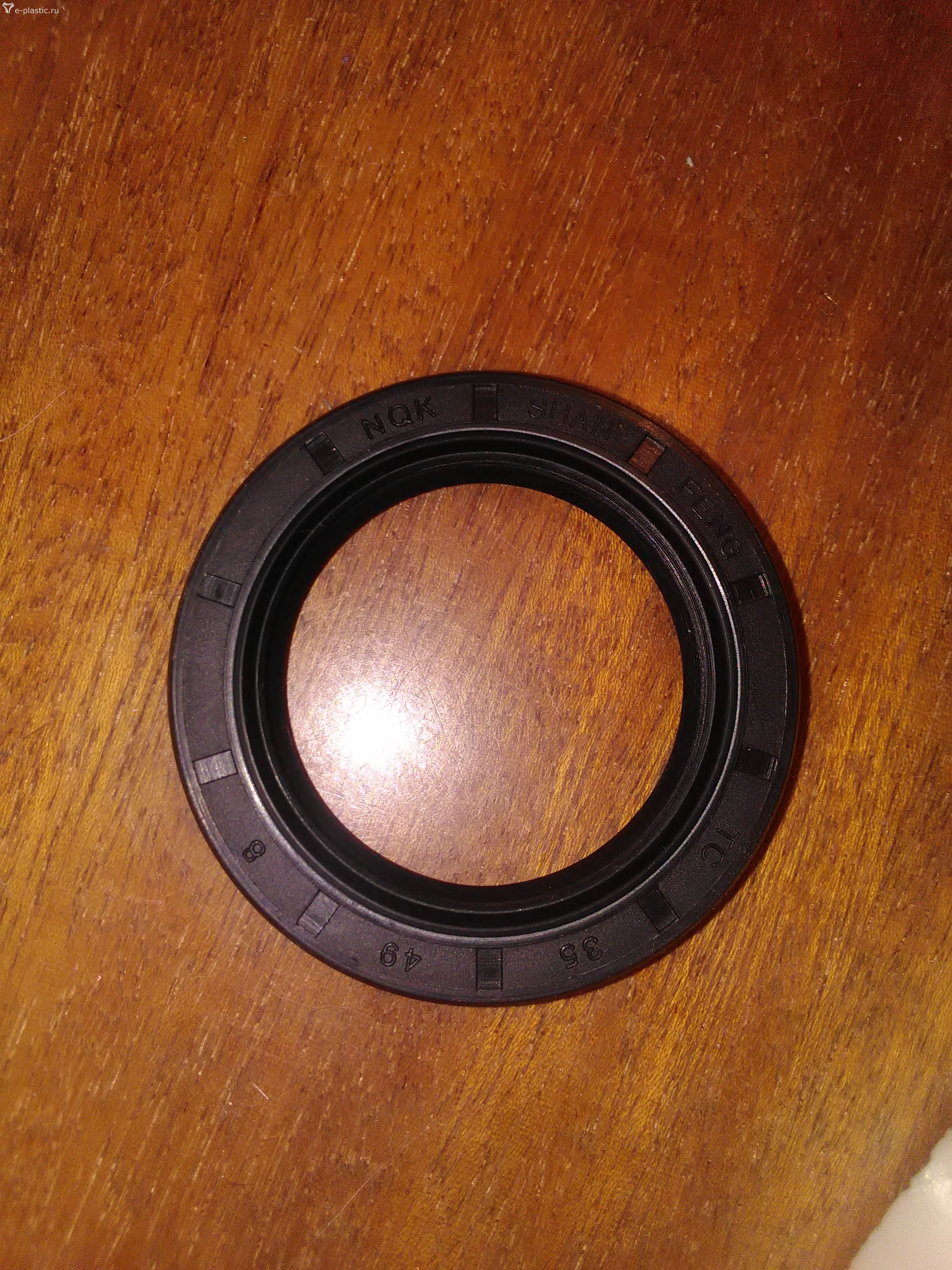

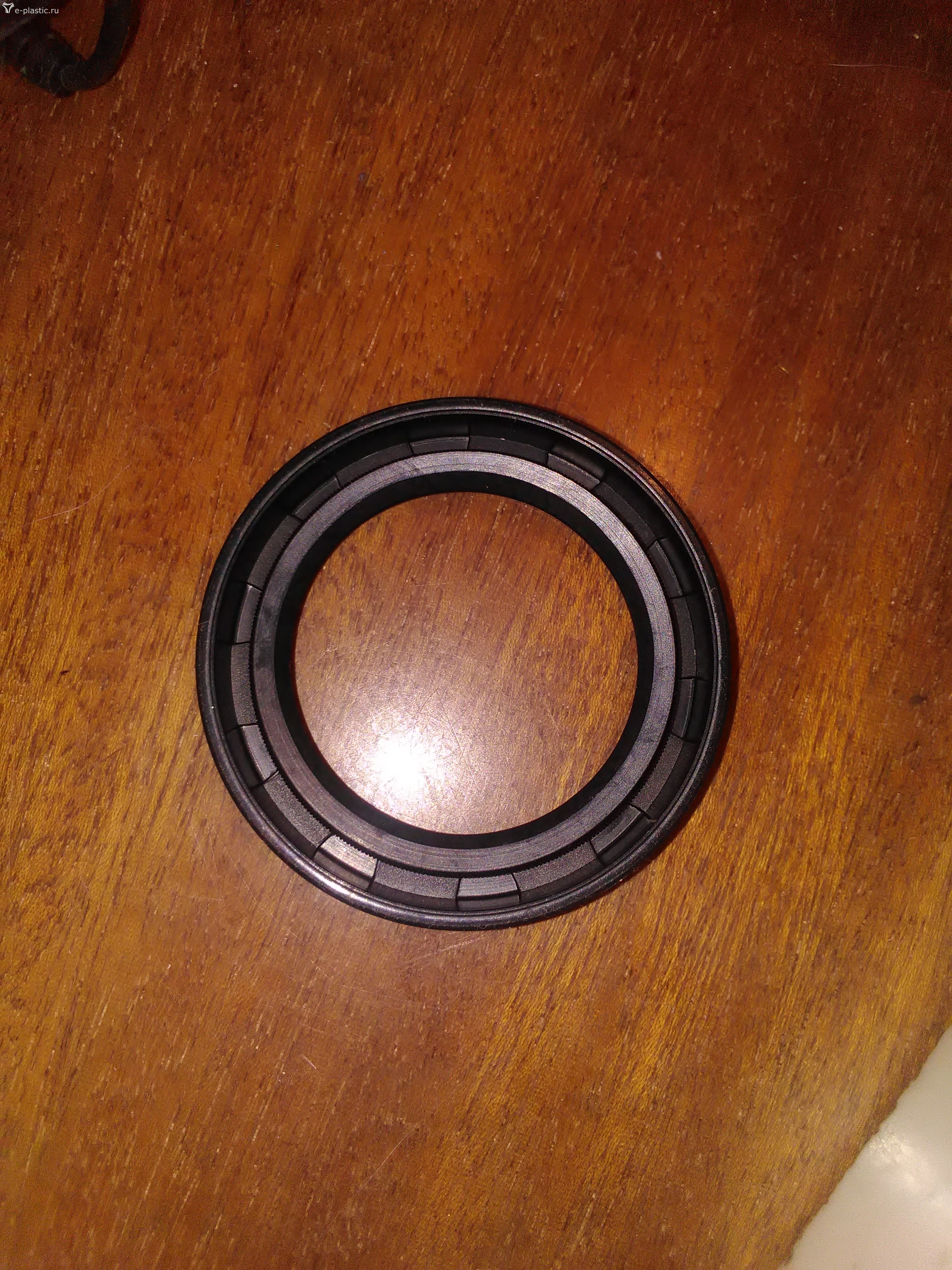

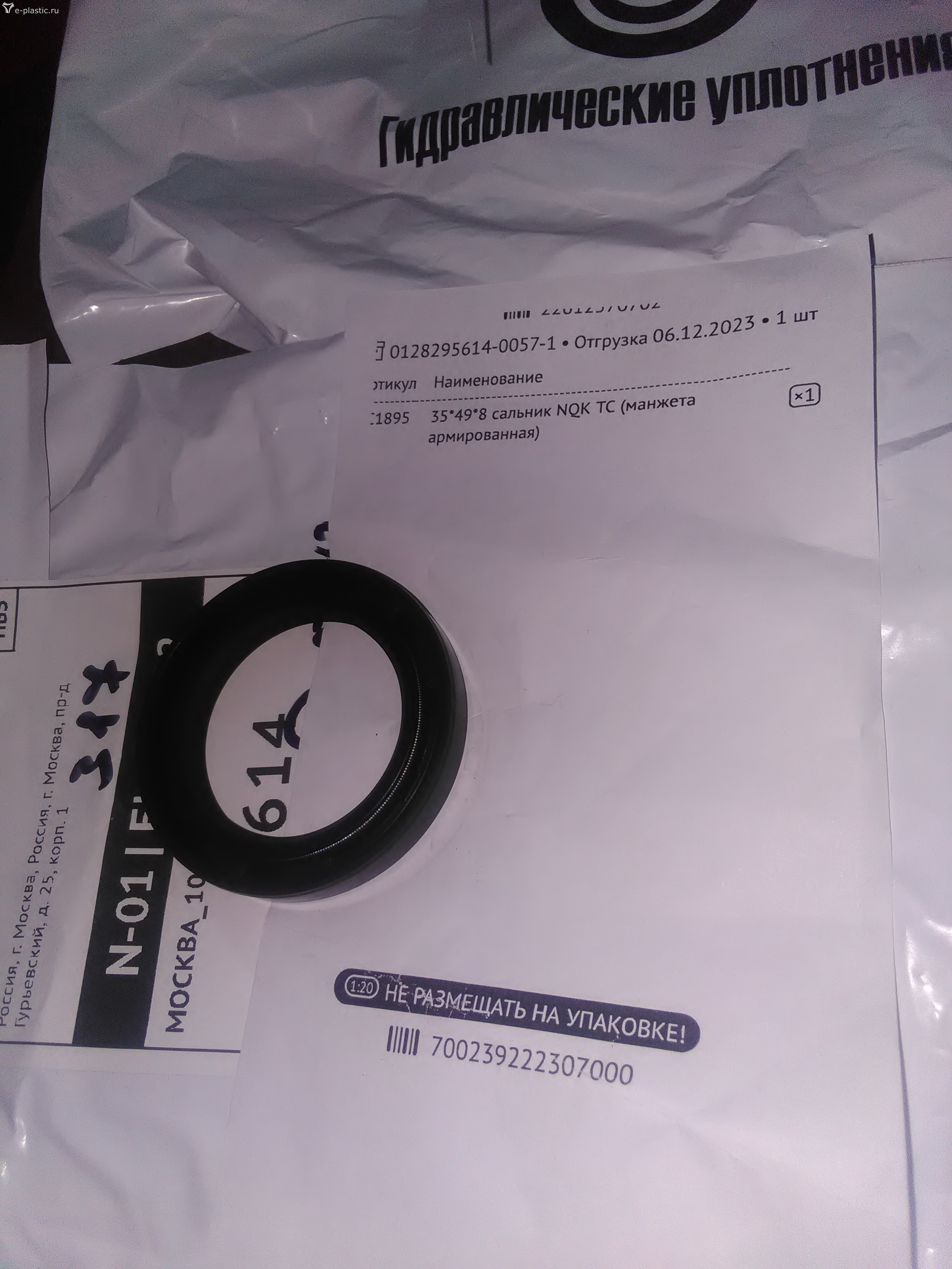

ЗЮМ писал(а): 07 дек 2023, 18:57 Цены и размеры. На сегодняшний день с этим делом хорошо. Два сальника на вал из Владивостока уже в пути, две недели висел в сборке на Озоне. По 500р штука. на всякий пожарный.
Сомневались что доедут. Онлайн продажи рулят хорошо. Сальники приехали. Можно собирать гидромотор - дублер. Подстраховаться на перспективу. Хорошую перспективу. Цель темы: Поменять распределитель( подробности выше) Поменять гидромотор. И убедиться что тяжёлая загрузка не из за этих подозреваемых. Машина работает. Когда будут замены аппаратуры пока неизвестно. Обещаем следить за этой машиной. Интересно. Брошенных тем на полпути хватает. В основном по вине нерадивых человечков.

#111 Сообщение ЗЮМ » 02 янв 2024, 22:21

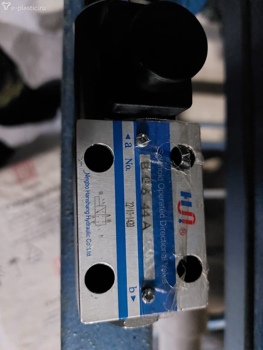

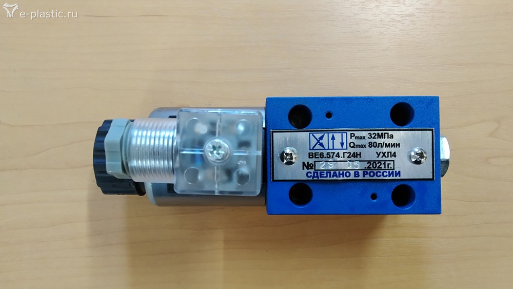

https://disk.yandex.ru/i/yAiQsw3XJ1CjOw Всех с Наступившим Новым 2024 годом. Прислали весточку из Краснодарского края. Y21 заменили. 574сх. Динамика машины стала стабильние. Семен прислал кино с комментарием. Пусть каждый новый день будет лучше прошедшего. :ti_pa:

ЗЮМ писал(а): 02 янв 2024, 22:21 https://disk.yandex.ru/i/yAiQsw3XJ1CjOw Всех с Наступившим Новым 2024 годом. Прислали весточку из Краснодарского края. Y21 заменили. 574сх. Динамика машины стала стабильние. Семен прислал кино с комментарием. Пусть каждый новый день будет лучше прошедшего. :ti_pa:
Да и на 10-ти не запрещается работать. Ведь это в пределах возможностей ТПА. Даже ещё запас есть. Но щадящим этот режим назвать нельзя. Сокращается ресурс, расход электроэнергии. И в то же время говорят что если не используешь мощности на всю катушку , это яко бы упущеная выгода.

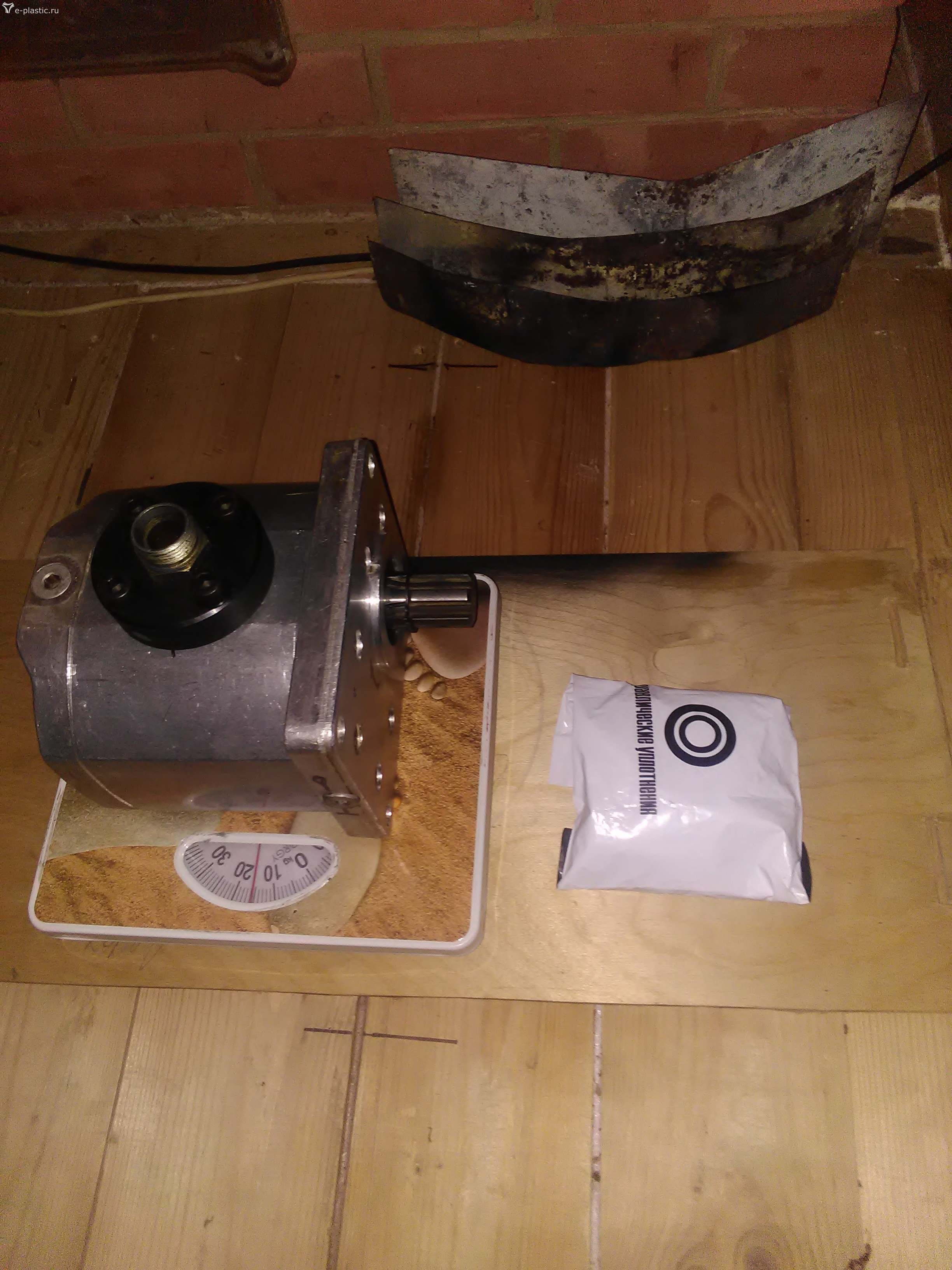

#115 Сообщение ЗЮМ » 07 янв 2024, 10:23

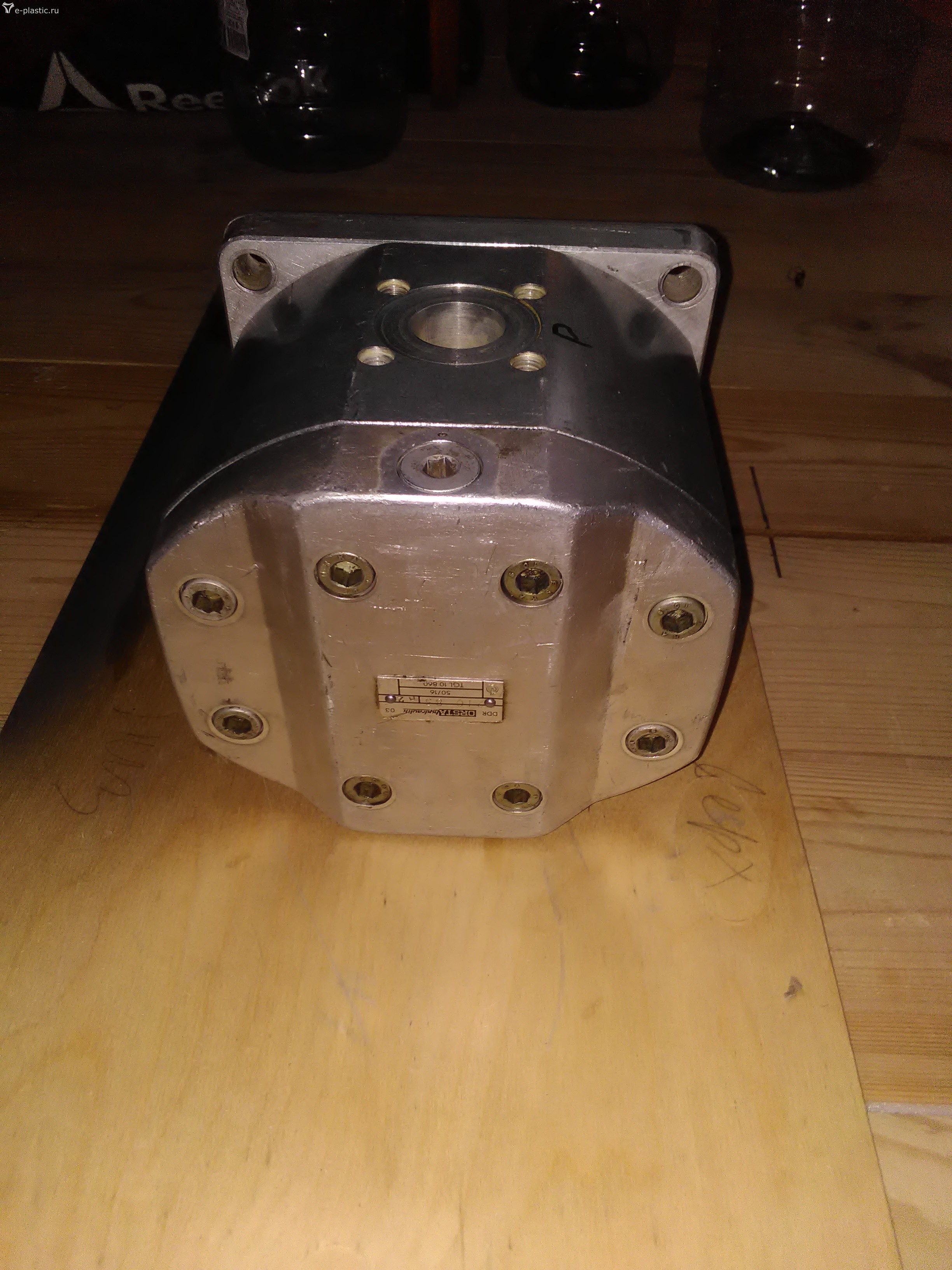

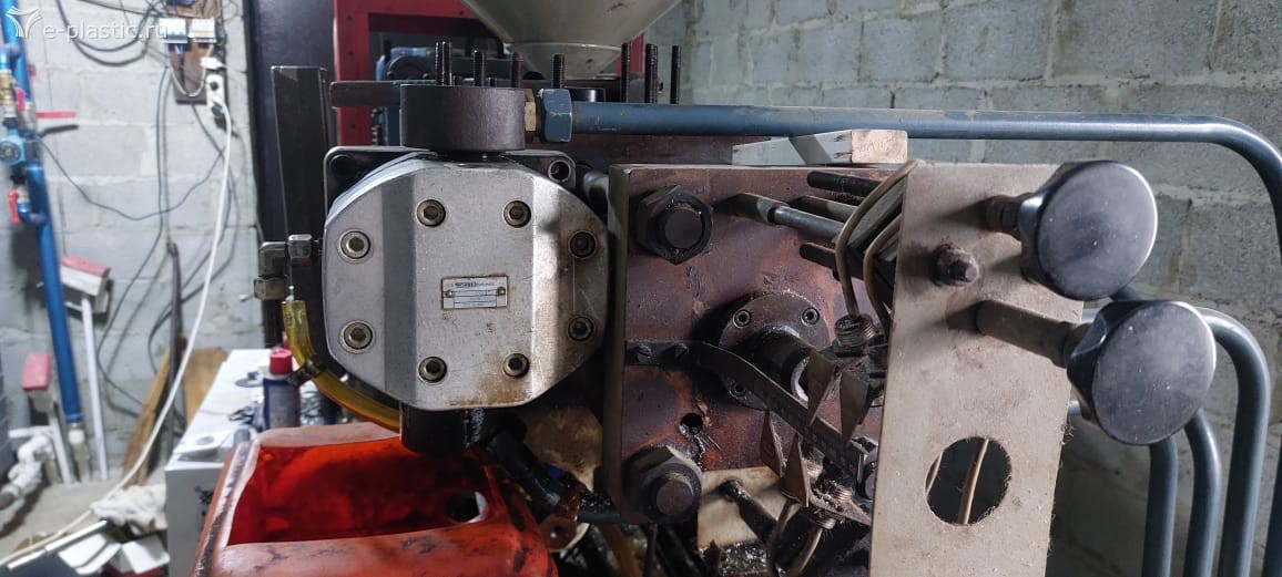

Всех с праздником. К рождеству для Куаси подарок. Дублер гидромотор к экспериментальной замене и работе Готов. Когда? В скором будущем. Напишем. Напомним. Вопрос: Будет ли легче загрузка материала?

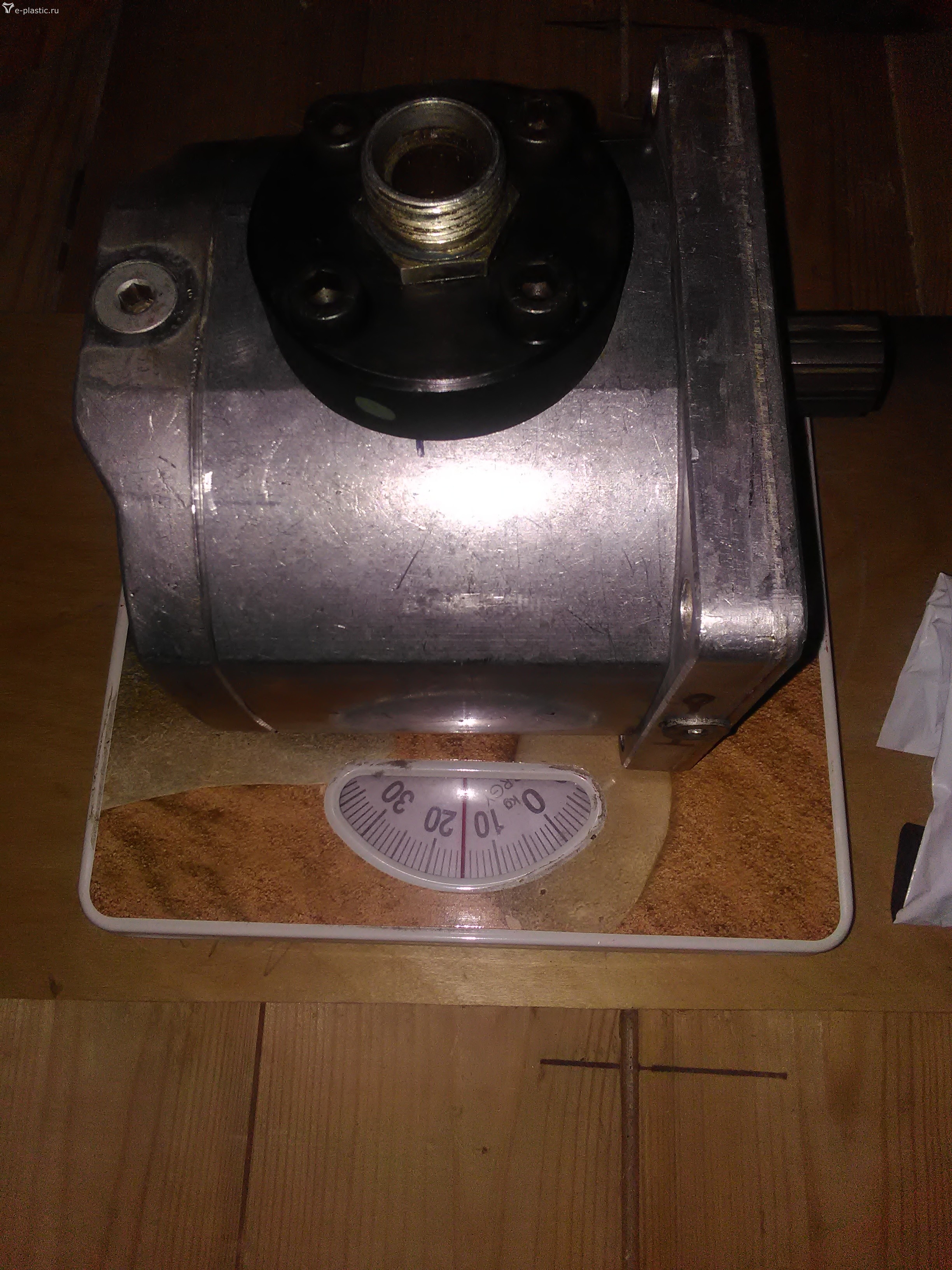

#116 Сообщение ЗЮМ » 21 янв 2024, 15:15
История продолжается. Раз обещали, сообщаем. Гидромотор заменили. Дренаж на порядки меньше. Но легче загрузка сырья не стала. Идёт проверка стабильности нагрева материального цилиндра.
Сообщения: 5750
#117 Сообщение ЗЮМ » 21 янв 2024, 16:42
https://disk.yandex.ru/i/HkeSdz03fxxPvA Теперь о приятном: Гидромотор заменили не зря. Работает тише, дренаж мизерный. Загрузка тяжёлая особенно в момент интрузии. Скачки на входе в гидромотор 130-140 атм. Ясно, дело не в гидромоторе. Проверка тенов показала бардачек с этим делом. Зона сопла не догревала. И некоторые тены пирометром верх норма низ на 100° меньше. Подняли температуру крайней зоны к сопла на 7°. И набор пошёл легче . Давление на входе. 70-80 атм. Тены в заказе. Ну и чаще всего бывает решение лежало на поверхности. Квалификация растёт. :-): Ну а проблема с БВК в процессе. И в теме" Где взять БВК для Куаси 170"
Сообщения: 5750
#118 Сообщение ЗЮМ » 22 янв 2024, 15:06
ЗЮМ писал(а): 21 ноя 2023, 10:09 Немного теории о компенсации. Аналогично и для г/моторов. Только без пружинок. Для автоматической компенсации осевых зазоров у шестеренных насосов служат две плавающие втулки 2, 4, которые давлением жидкости прижимают к торцевым поверхностям шестерни 3 (рис. 3.17). При пуске насоса втулка прижимается к шестерне пружиной 1. Площадь прижима втулки, на которую действует давление нагнетания, выбирают таким образом, чтобы усилие прижима превышало усилие отжима. Среднее давление на торце уплотняющего пояска от точки до тоски принимают равным одной четверти от давления нагнетания, а в зоне зубьев – половине давления нагнетания.
Честно говоря, не совсем правильно, вообще не правильно понимал принцип компенсации зазора по торцами шестерен и вкладышей. Поправили вчера по телефону. Бывшие начальники классные гидравлики.( зажим шестерен с ростом давления исключен конструктивно) И независимо от давления на входе, сила поджима не меняется. Эти силы сбалансированы и рсчитаны таким образом что сила поджима "слегка" больше силы разжима. ( Расчёт площадей) И равна если вычесть одну из другой условно 3 кг. То есть например на разжим сила 100 кг, на зажим автоматом идёт 103 кг. Хоть 300 атм на входе, хоть 10 атм. Соотношения сил действущих на торцы не изменено. Все равно 3 кг условно.Поэтому предполагаемую мною причину Тяжёлого набора материала отбрасываем. Этот пост в счёт постов моих с неверными предположениями. Причина выяснена и тема закончилась. Лишнего ни чего нет. Все важно.
i (11).jpeg (36.21 КБ) 4352 просмотра

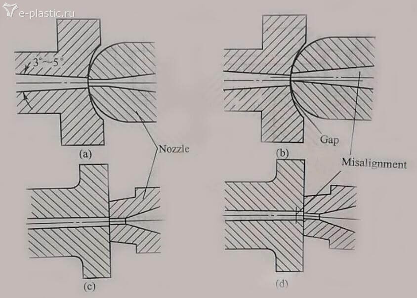

ЗЮМ писал(а): 21 янв 2024, 16:42 https://disk.yandex.ru/i/HkeSdz03fxxPvA Теперь о приятном: Гидромотор заменили не зря. Работает тише, дренаж мизерный. Загрузка тяжёлая особенно в момент интрузии. Скачки на входе в гидромотор 130-140 атм. Ясно, дело не в гидромоторе. Проверка тенов показала бардачек с этим делом. Зона сопла не догревала. И некоторые тены пирометром верх норма низ на 100° меньше. Подняли температуру крайней зоны к сопла на 7°. И набор пошёл легче . Давление на входе. 70-80 атм. Тены в заказе. Ну и чаще всего бывает решение лежало на поверхности. Квалификация растёт. :-): Ну а проблема с БВК в процессе. И в теме" Где взять БВК для Куаси 170"
Борьба продолжается. Нагреватели проверены. Сопротивление, мощности кВт проверены все в порядке. Приборы контроля в порядке. Вопрос к технологам, наладчикам: Диаметр отверстия литниковой втулки вход 4,5 мм. Сопло 3 мм. При интрузии тяжело гонит сырьё в форму. Можно ли расширить сопло и втулку. При впрыске давление 4-5 МПа. При интрузии 10Мпа бывает -12-14Мпа. При загрузке 7-8МПа. Смещения соосности нет. Подливов нет. Задача снизить перегрузку на шнеке в момент интрузии. Завышение t° расплава ведёт к браку. Вопрос по расширению канала сопла и втулки???
#120 Сообщение Артур69 » 23 янв 2024, 14:15
Всё можно , но как я уже выше советовал , для начала увеличить точки впрыска в форме. Скорее всего тяжело проходит не по втулке или соплу а именно там
. Если раширять втулку , то тоже не со стороны сопла машины. Чуть расшлифовать, можно не снимая. Но только не перестараться. Мелкими шажками, каждый раз пробуя. Что там было с формой, не припомню. Она темперируется какая-то? В холодную естественно тяжелее идёт. И опять впрыск . Начало как можно медленнее, учитывая размер литника. Сразу на полной скорости образуешь матер альную пробку , которую потом машина пытается пихать дальше естественно увеличивая давление. Ну это так грубо говоря .
