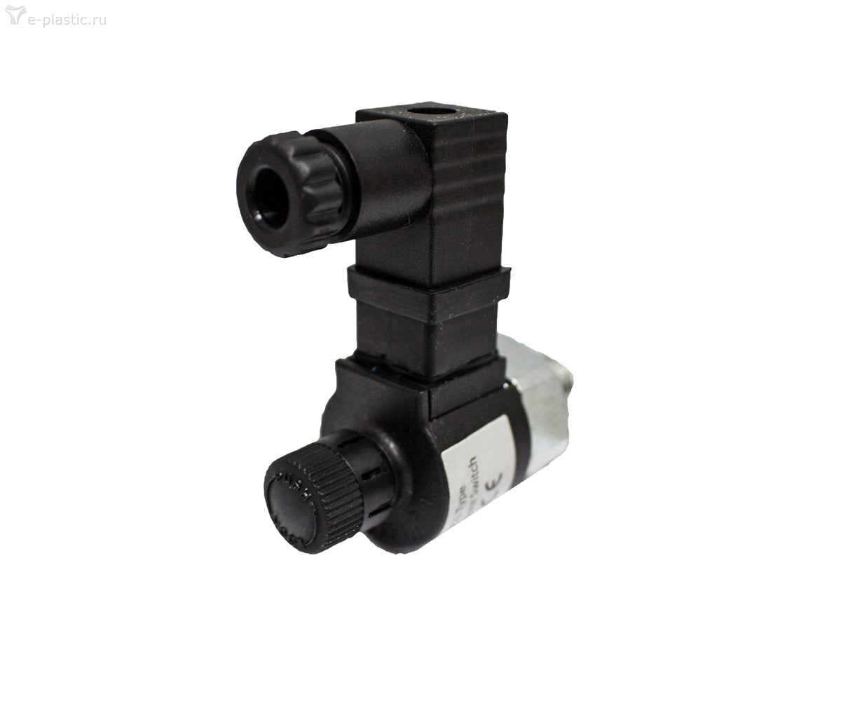

Значит, с реле давления пока не разобрался... Скорее всего придётся заменить. В связи с этим вопрос: что бюджетное можно поставить? Я так понимаю, что можно искать что-то из старых запасов. Может подскажете маркировку подходящего реле, или на какой диапазон давление он должен быть?

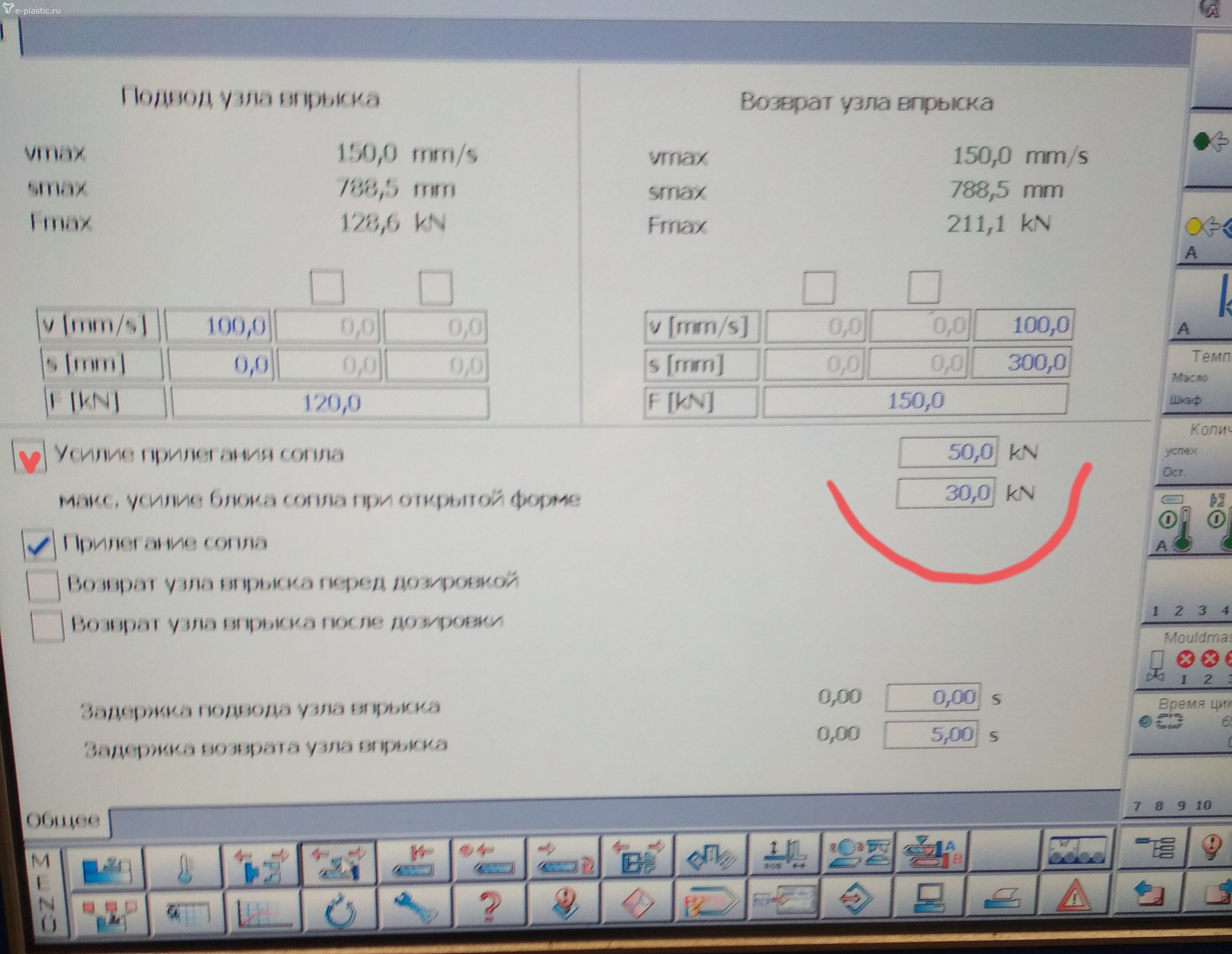

Еще один момент. Давление в поршневой с=части цилиндра прижима сопла есть не всегда. Поясню:
- прижимаю сопло к форме, давление есть (то, что накрутил на VD30)
- отвожу подвижную плиту - давление падает где-то до 5-10бар.
Это нормально? Так и должно быть, или где-то есть утечка/воздух?

При отводе формы, давление прижима сопла автоматически исчезает. Угроза раскачки крепежа матрицы и её падения. При раскрытии формы, масло целенаправленно по спец. магистрали идёт на открытие замка прижима сопла. Вот оно и исчезает. Это норма согласно гидросхемы. Реле давления в диапазоне основного рабочего давления. Можно побольше, но не меньше 165-ти. Можно и 100 , если трудоемкость литья по скорости и давлению не максимальные.

#94 Сообщение Артур69 » 12 фев 2022, 15:23
На поновее машинах, эта функция регулируема. Можно выбрать давление прижатия при открытой форме, если вдруг подтекает материал при полном сбросе.

В общем, нашёл какое то за 30уе. Диапазон регулировки 5-100бар. Максимальное давление системы 600бар.

Fusion писал(а): 12 фев 2022, 15:54 В общем, нашёл какое то за 30уе. Диапазон регулировки 5-100бар. Максимальное давление системы 600бар.
Ну и годится. Как выглядит?

#97 Сообщение Fusion » 12 фев 2022, 19:36
Не ставится картинка. В общем вот такой: ds1a3100

#98 Сообщение Fusion » 13 фев 2022, 14:27
Вот картинка того, что заказал.

#99 Сообщение ЗЮМ » 13 фев 2022, 20:33
Да, заходил в Яндекс видел. Тоже пробовал. Не верное расширения файла. Надо пробовать. Отзывов не знаю. Метод проб и ошибок приводит к прогрессу.
