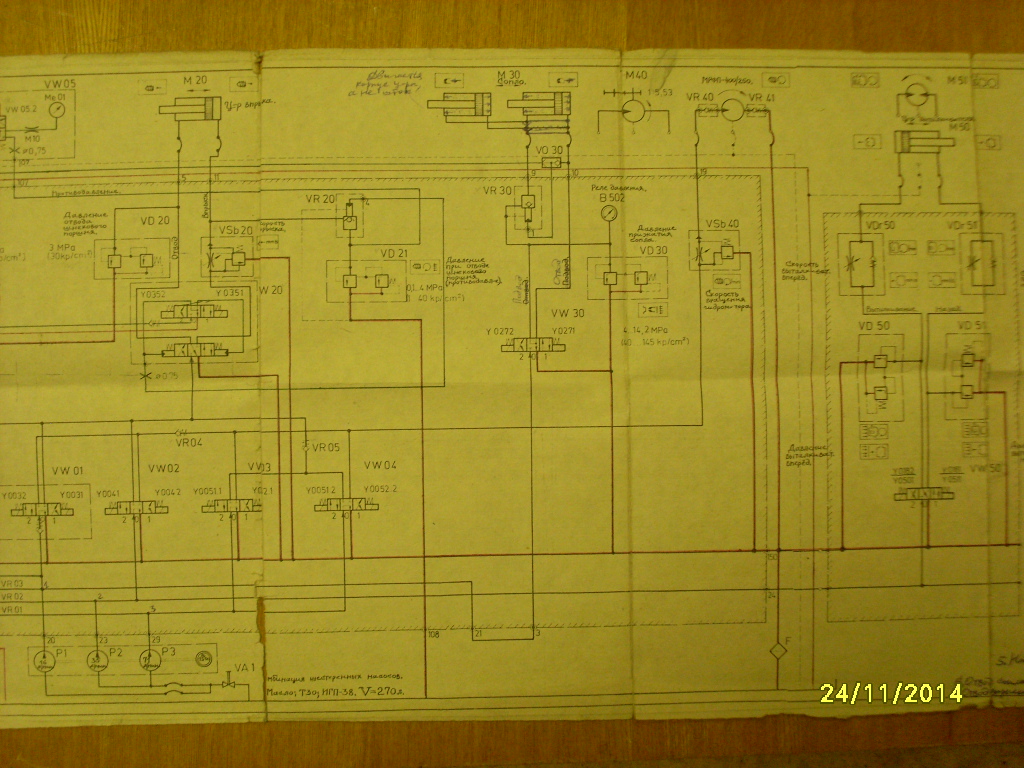

Дмитрий О писал(а):А мне просто покоя не дает тройник VO30,и если даже на новых клапанах( если вы их разберете)увижу резинку, для меня это будет не показатель, я уже говорил , что по моему мнению в vr30 410 резинка будет, а в 400 нет...
Качество, достойное уважения- сам такой. Ни кому не верю, во все дырки нос сую,стараюсь делать все сам. Но с этим тяжеловато жить. Груз большой. заключительные фотки. Последний десертный экземпляр не разбирался со дня падения БЕРЛИНСКОЙ СТЕНЫ.
VR30 с резинкой может быть только если в клапанной плите объединены каналы основного порта (выхода) клапана и слива управляющего поток.
Так сказать "старый" вариант конструкции (если он был).

И при чем тут тройник Vo 30. Логический элемент. При открытии формы мгновенно приходит поток управления на открытие замка и сброса давления с прижима сопла. И при команде отвода сопла через него же управление открывает замок . Не пойму связи и в чем вопрос? На одной схеме 410-ки линии не хватает. Такие копии по всему бывшему СССР.

Что-то непохоже на замок - редуктор противодавления "печьки" подключается при срабатывании VR30... Защита сопла/гнезда пресс-формы от мех. повреждения?

Дмитрий О писал(а):вот еще идея, но сообразить не могу, давайте коллективно- отличие 410(на чертеже к нему 2 резинки и там и там) от 400 в наличие у 400го клапана v030(при открытой прессформе печь не сдвинется),как раз такой же стоит на 105,170( одна резинка и 2)даю 2 схемы 410 и 400( это схема именно моего станка(качать ее не надо), поэтому некоторых узлов нет, но нам они не важны), может в этом дело.
Вот еще упоминание Vo 30 ( печь не сдвинется с открытой формой) Куда не сдвинется? Я не понял. Назначение Vo 30 что на 410-ке, что на 400-ке, что на 170ке и тд. одно и то же. И влиять на внутренне устройство замка влиять не может. Тем более на две резинки или одну. У магистрали Vo30 путь заканчивается на поршне управления замком.

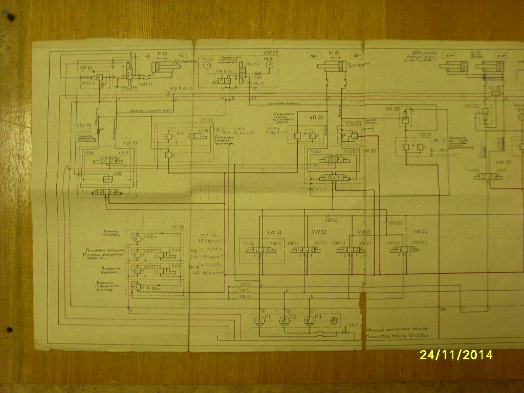

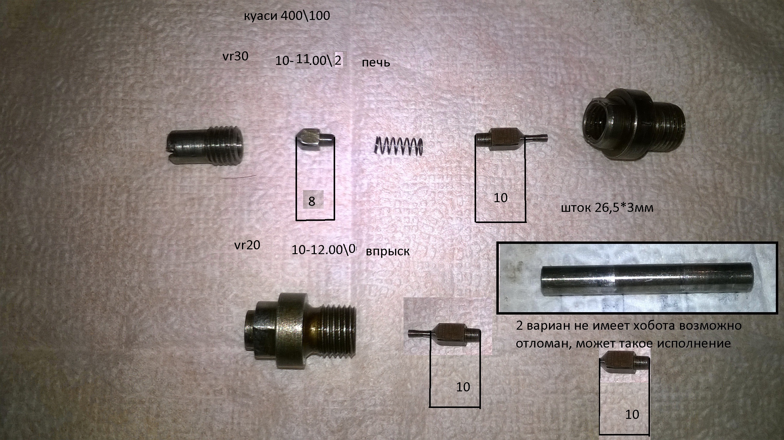

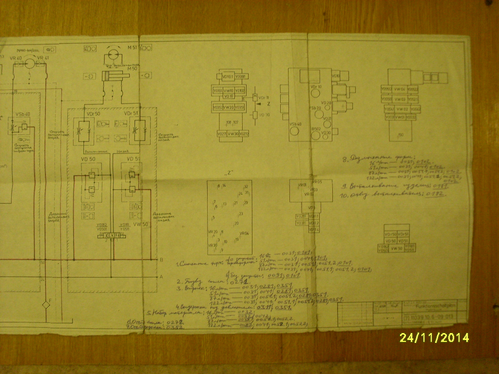

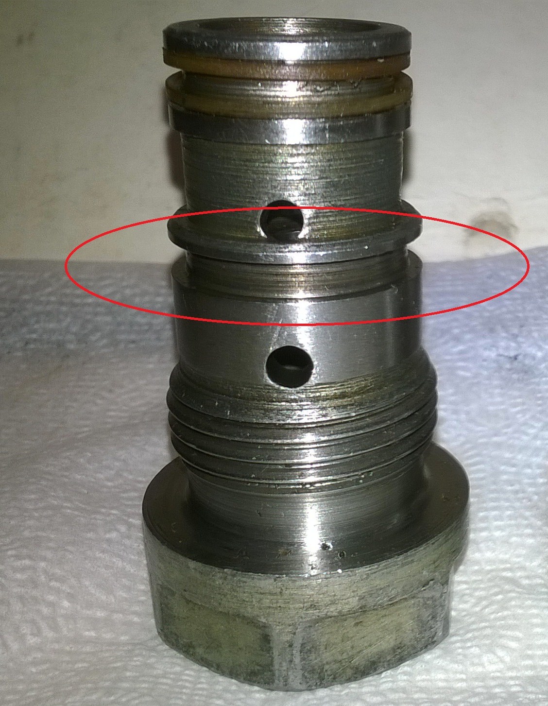

По поводу ,что печь не сдвинется, это защита от дурака,пока прессформа находится в открытом положение по команде печь не поедет в направление сопла,что бы не выломать половинку прессформы, той ,что на неподвижной плите. схема есть именно к 400му скачал тоже на это сайте.

Честно, фоторепортаж из чемоданчика не убедил, нет уверенности эти клапана первый раз разбираются, да если именно с работающей машины были сняты и развернуты, тогда согласился бы. Пока остаюсь при своем мнении.
Не помню чтобы Трузиома что то лишнего оставляла.
Клапан "ИЛИ" VO30 это отдельный элемент гидроаппаратуры, хоть габариты небольшие. открывает клапан VR30.
"ИЛИ" при отводе сопла (узла впрыска), по вашему "Печь".
"ИЛИ" при размыкании пресс формы сбрасывает давление прижима узла впрыска.
Очень плохо что вы в машине убрали узел гидравлической защиты, рассчитывать на электронную и электрическую защиты без реальной механики есть опасность получения травм.

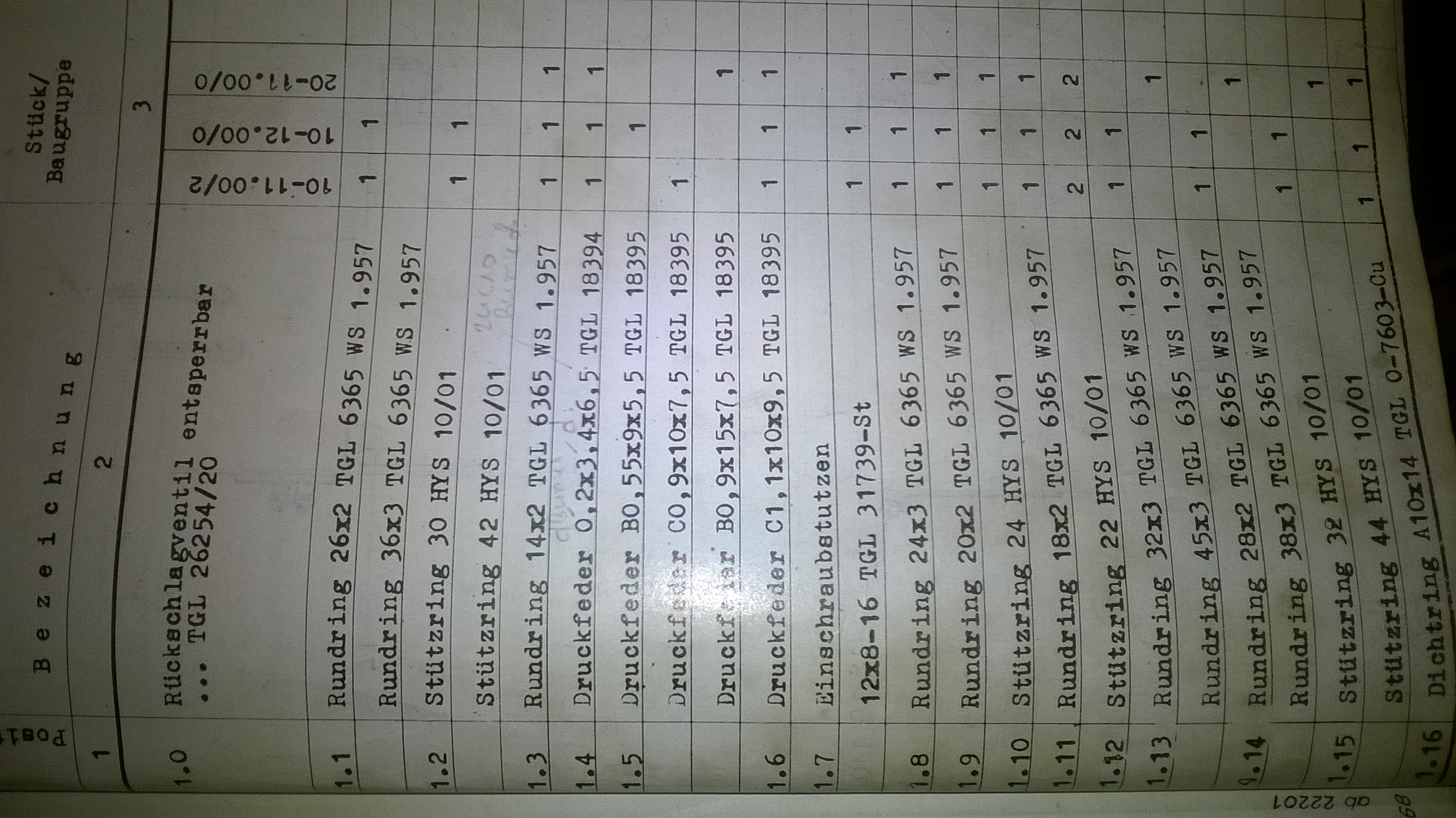

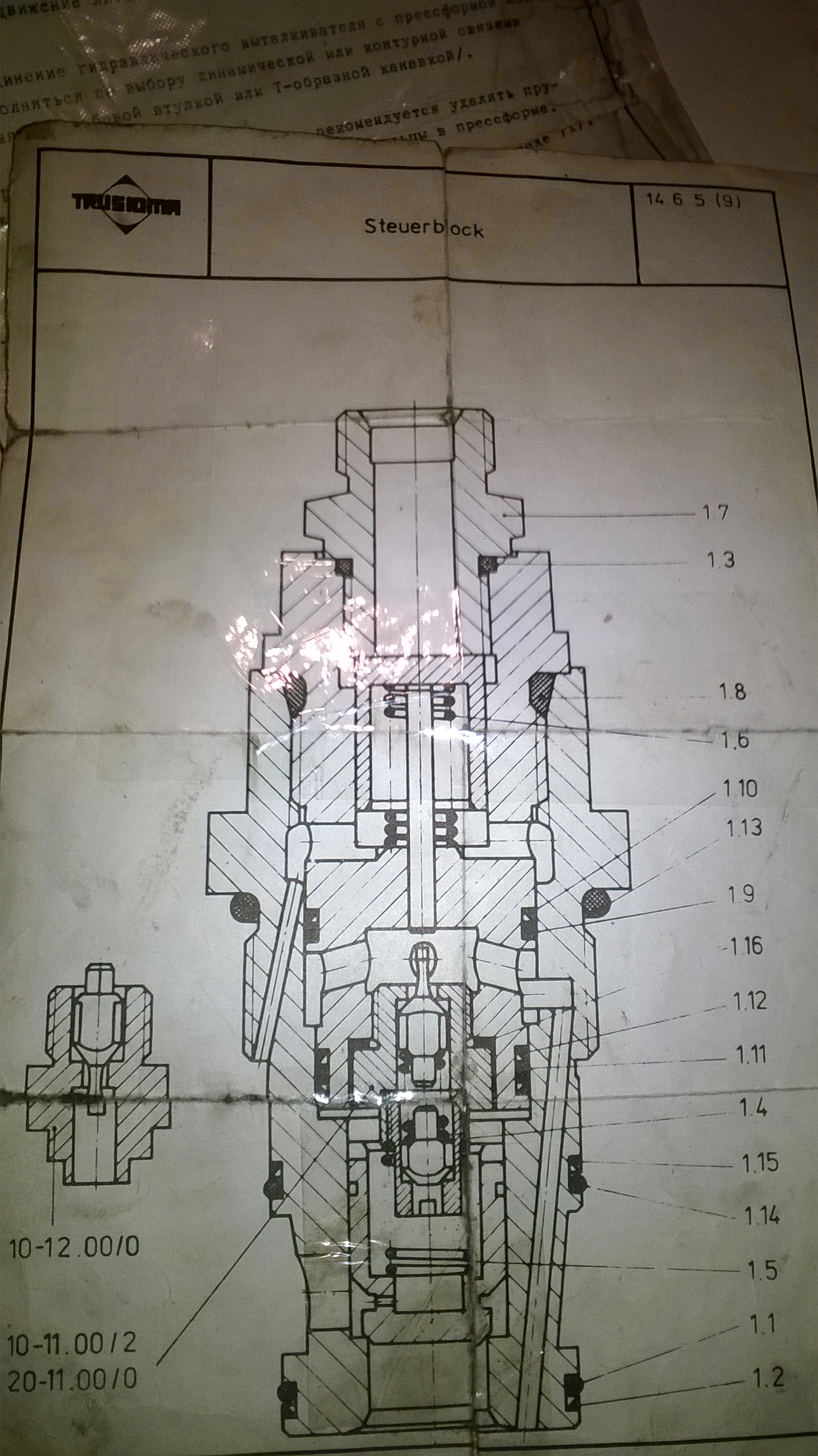

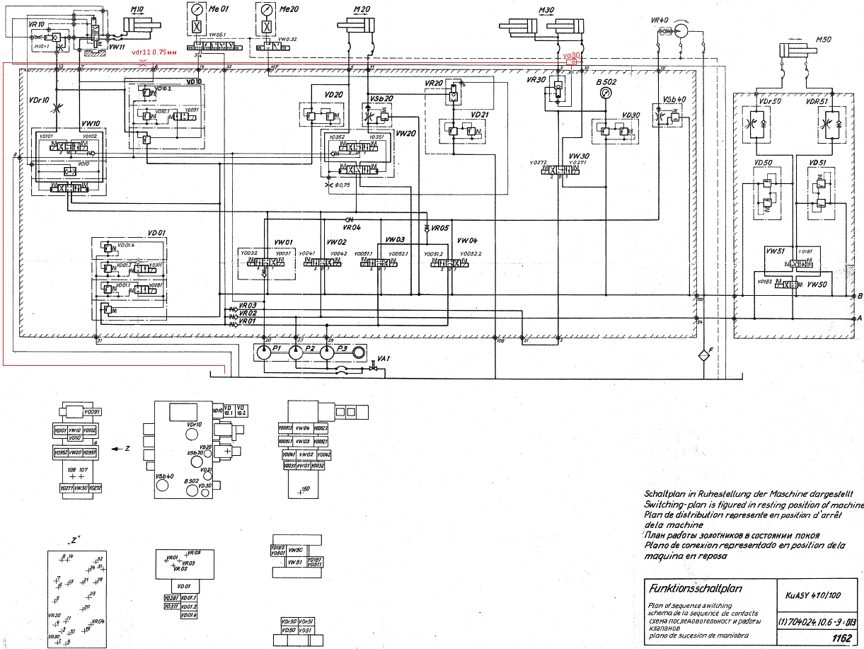

Ну вот и удалось установить и проверить оба клапана, сразу скажу оба соответствуют чертежу ниже- 10-12.00/0(ВР20) для впрыскового и 10-11.00/2(ВР30) для печи.
Для клапана ВР20 установил иглу с хоботом как на картинке,при этом все работает на ура, иглу такой же длины(10мм) без хобота(возможно просто отломан) не проверял,но думаю так же должна работать.
Клапан вр30- 2 иглы, мужики здесь я напутал со злополучным VO30(Да он работает так же как и на 105-32sr2, его задача-разгрузить давление поджима(открыть замок на слив) при открытие прессформы, что бы не выдавило часть прессформы та , что с соплом, но помимо этого на 105 -32sr2 есть и электронная защита при которой печь не подходит к соплу если прессформа не закрыта, здесь я и напутал. Ввертыш вр30го стоит без проточки, а с 2 уплотнительными кольцами, как на чертеже и как на вр20,

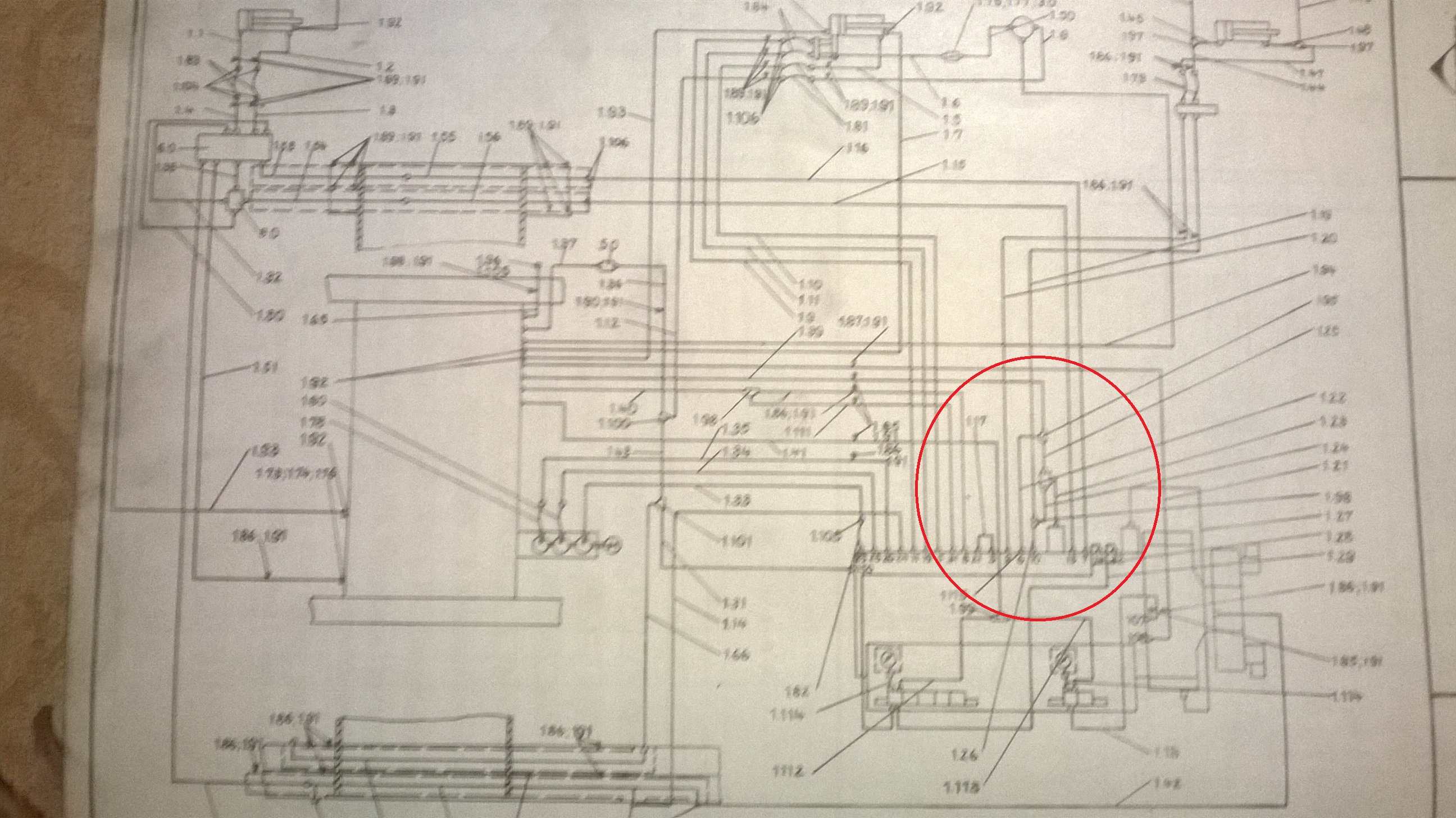

Так же разобрался со схемой 410, отсутствие VO30 это ошибка в подтверждение даю схему трубопроводов из этой же книге, vo 30 и дроссель там есть, так,что смело дополняю им схему.

Дмитрий О писал(а):... Ввертыш вр30го стоит без проточки, а с 2 уплотнительными кольцами, как на чертеже и как на вр20...
Я правильно понял, что для ВР20 и ВР30 вы использовали одинаковый корпус управления клапаном "ввертыш" с двумя резиновыми уплотнениями"?
