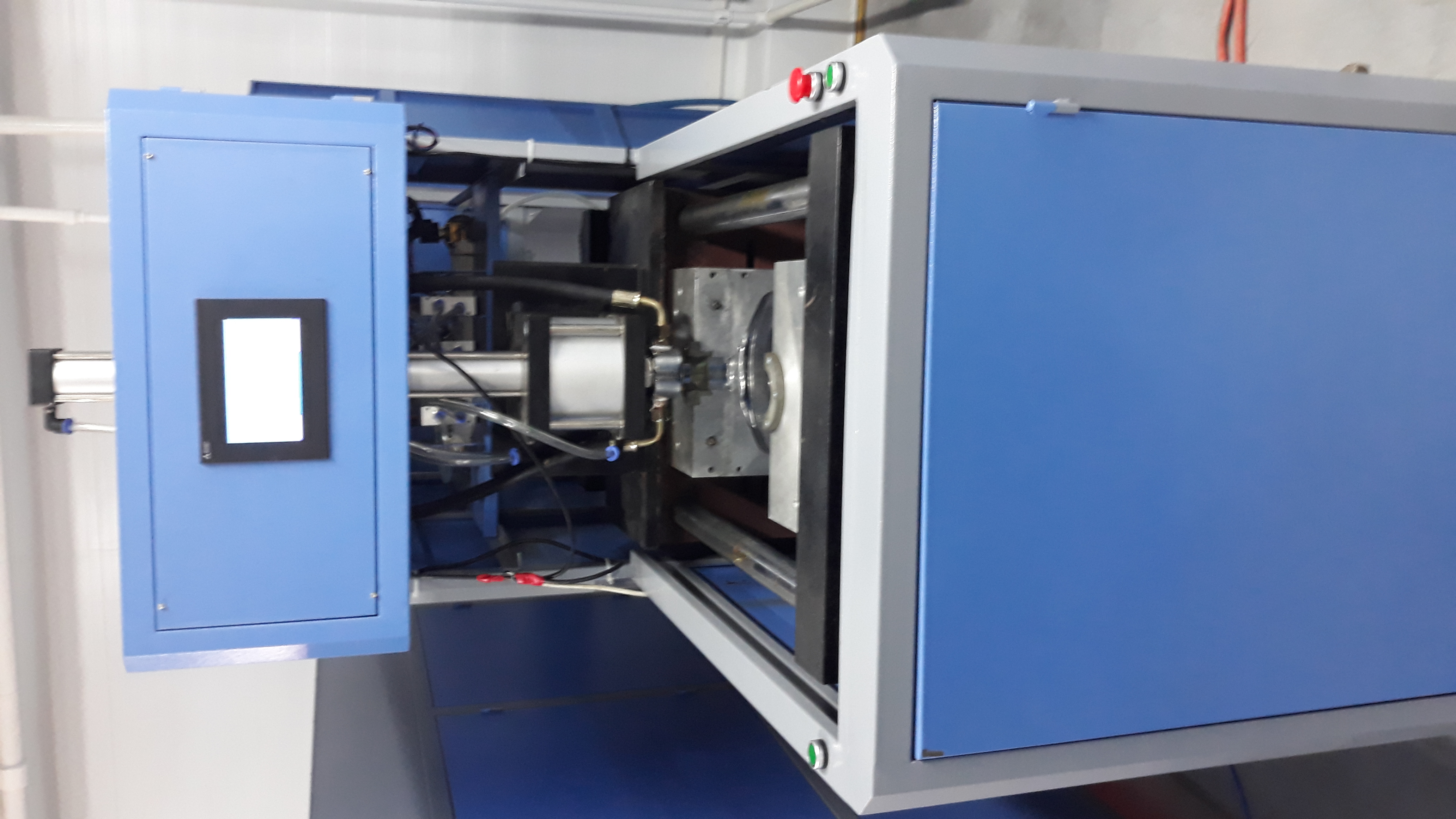

И возможно, может ли помочь регулировка скорости опускания вытяжного штока?
muhomornik
- Сообщения: 692
- Город: Санкт-Петербург
- Благодарил (а): 69 раз
- Поблагодарили: 150 раз
Re: ОЧЕНЬ нужна помощь. Выдув ПЭТ бутылок
Да, давление и величина задержки предвыдува влияют на распределение материала по бутылке, и скорость движения штока тоже.
Но в первую очередь должна быть стабильность отрабатывания всех узлов.
Судя по вашим фотографиям ее нет.
Если при стабильно работающем станке не удается получить бутылку стабильного качества - станок и/или печь нужно модернизировать.

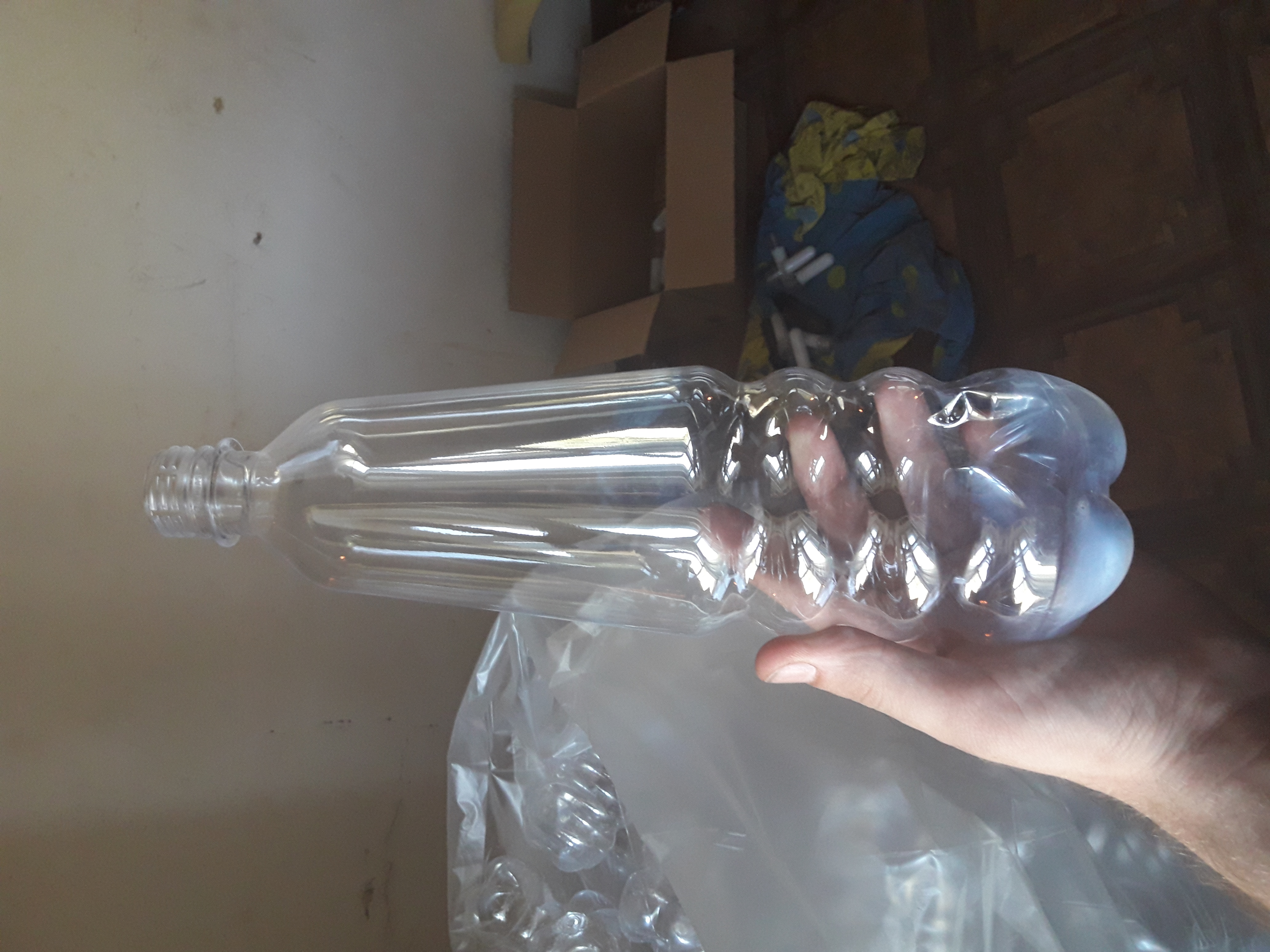

Вот, что получается сейчас стабильно. Эту белизну и тонкость и не получается убрать. Иногда получается свести ее только на ножки бутылки(иногда даже на их кончики), но не убрать полностью. Регулируются пока только температуру, задержка предвыдува регулируется герконлм, скорость опускания штоков - маленьким клапаном на целиндре. По этому туда пока лезть не хочу. Я просто не знаю, как правильно делать. Добиться ли минимума белизны стабильно и потом лезть в пресс машину или как то все сразу делать.
ссылка удалена, пользуйтесь возможностями форума для публикации картинок.
Вы подразумеваете стабильность по внешнему виду бутылки. Я же имею в виду стабильность отрабатывания отдельных узлов. Если вы полностью уверены в том что прокладка без изменения настроек всегда отрабатывает одинаково (с точностью до 0,01 сек.) и скорость движения вытяжных штоков также стабильна с таким же допуском, тогда имеет смысл опускать геркон чуть ниже. Но при этом могут образовываться складки внутрь бутылки.
Хотя судя по тем фото, которые вы в самом начале разместили, предвыдув на вашем станке работает нестабильно.
Понимаете верно, мм по 5 за раз (на 5 сместили-закрепили-попробовали).
Полная длина преформы какая?
Диаметр внешний в середине тела?
Диаметр внутренний в середине тела?
Диаметр вытяжного штока?
Нагреватели ТЭНы или лампы?
Расстояние между зонами нагрева, в осях?Время нахождения преформ в печи?
Преформа PCO 28mm - 22 грамма
Длина преформы - 100
Длинна внутри - 98
Диаметр под горлышком -25.5
В середине - 22
диаметры внутри померять не успел.
Диаметр штока - 12
Время в печи - 3 минуты 15 секунд. Используются лампы. Насчёт расстояния ничего не могу сказать.
Продолжаю пробовать с герконлм и температурами. Плохо, что я не могу точно назвать время предвыдува (длинаельность) . Пытаюсь угадать на глаз. Спасибо за помощь в любом случае.
Длинна внутри - 98
В середине - 22
Диаметр штока - 12
Вы писали, что разогреть преформу у горла сильнее не можете. Из-за того что в этой зоне уже максимальная уставка? Когда преформа в печи сколько ламп вы видите напротив нее (не выше литника) и есть ли лампы выше литника и примерно насколько выше?
уставки по уровням нагрева какие, и диапазон регулировок?
И какое давление предвыдува?
Не могу выше - перегревается.
Давление предвыдува - 4бар.
Установки 80-20-31-43-31
Меняются в ватах(или в чем то таком, насколько я понял) от 0 до 99

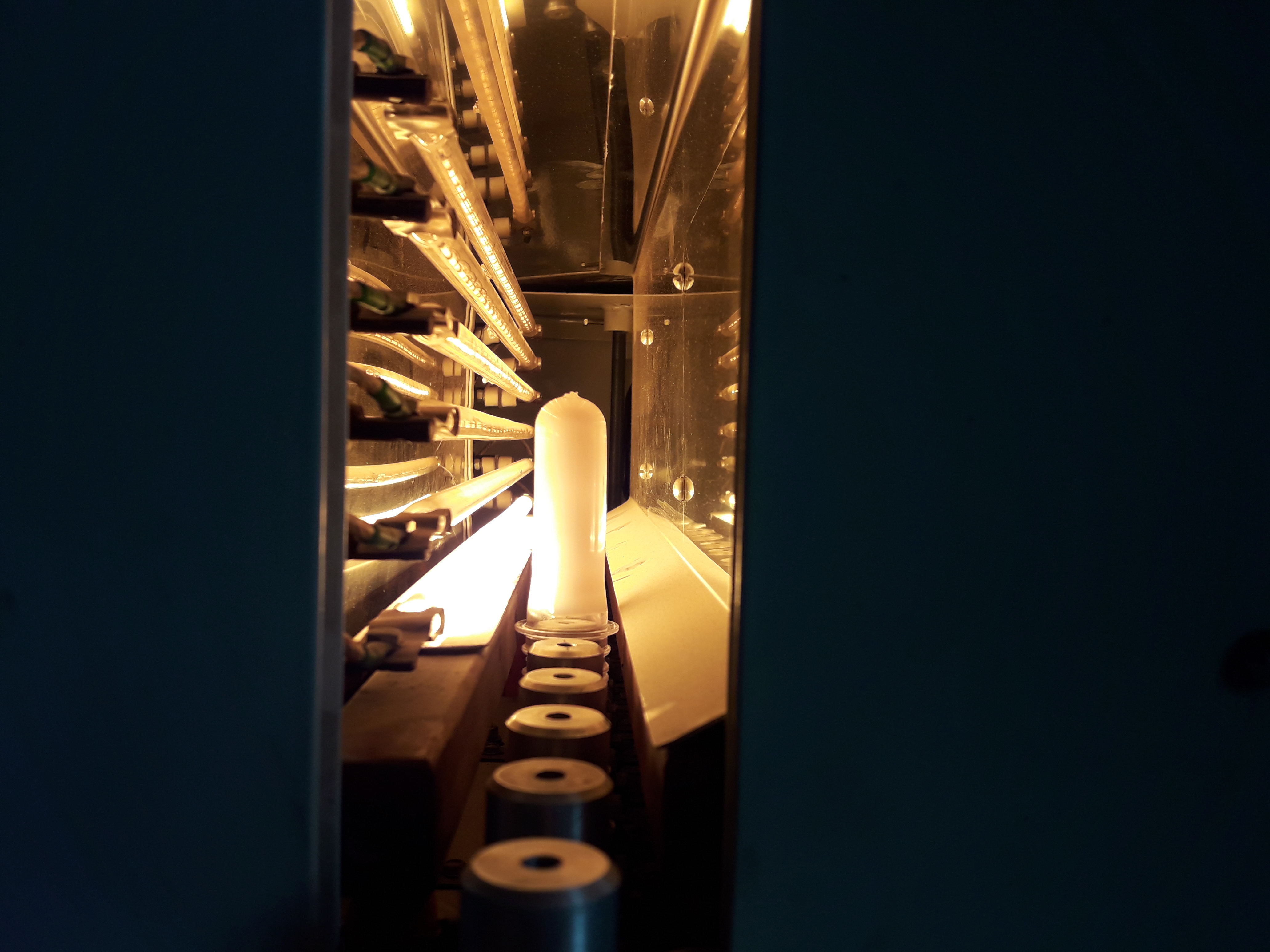

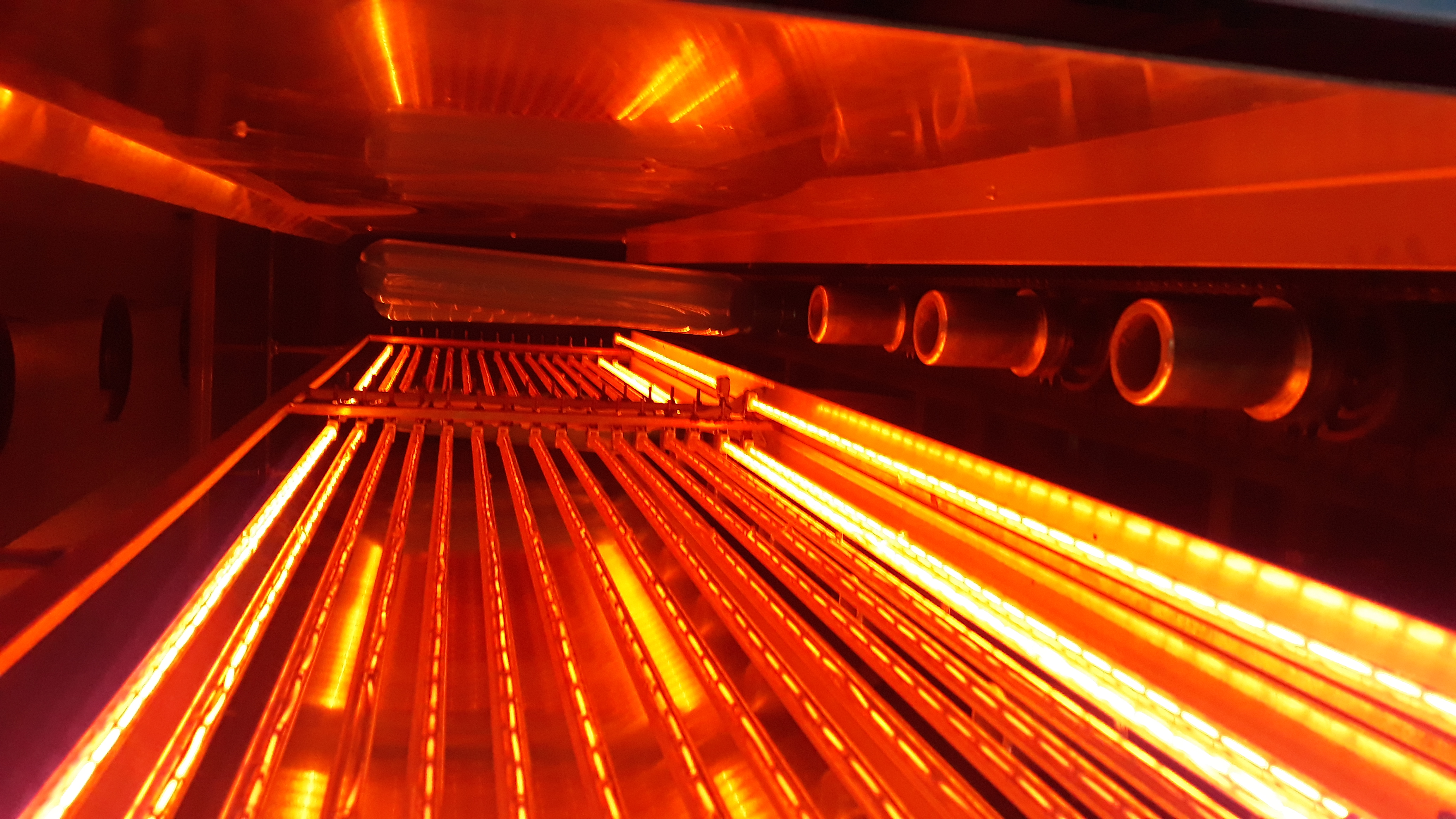

А на счёт преформа изоны, вот фото. 3 напротив и ещё 3 чуть выше преформы.
Добрый день.ezya писал(а): 10 сен 2018, 09:14 Не могу выше - перегревается.
Зоны желательно сдвинуть между собой.
больше греть сразу над горлом - меньше дно.
Может помочь обдув, с обдувом можно сильнее разогревать горловую часть без подгораний.

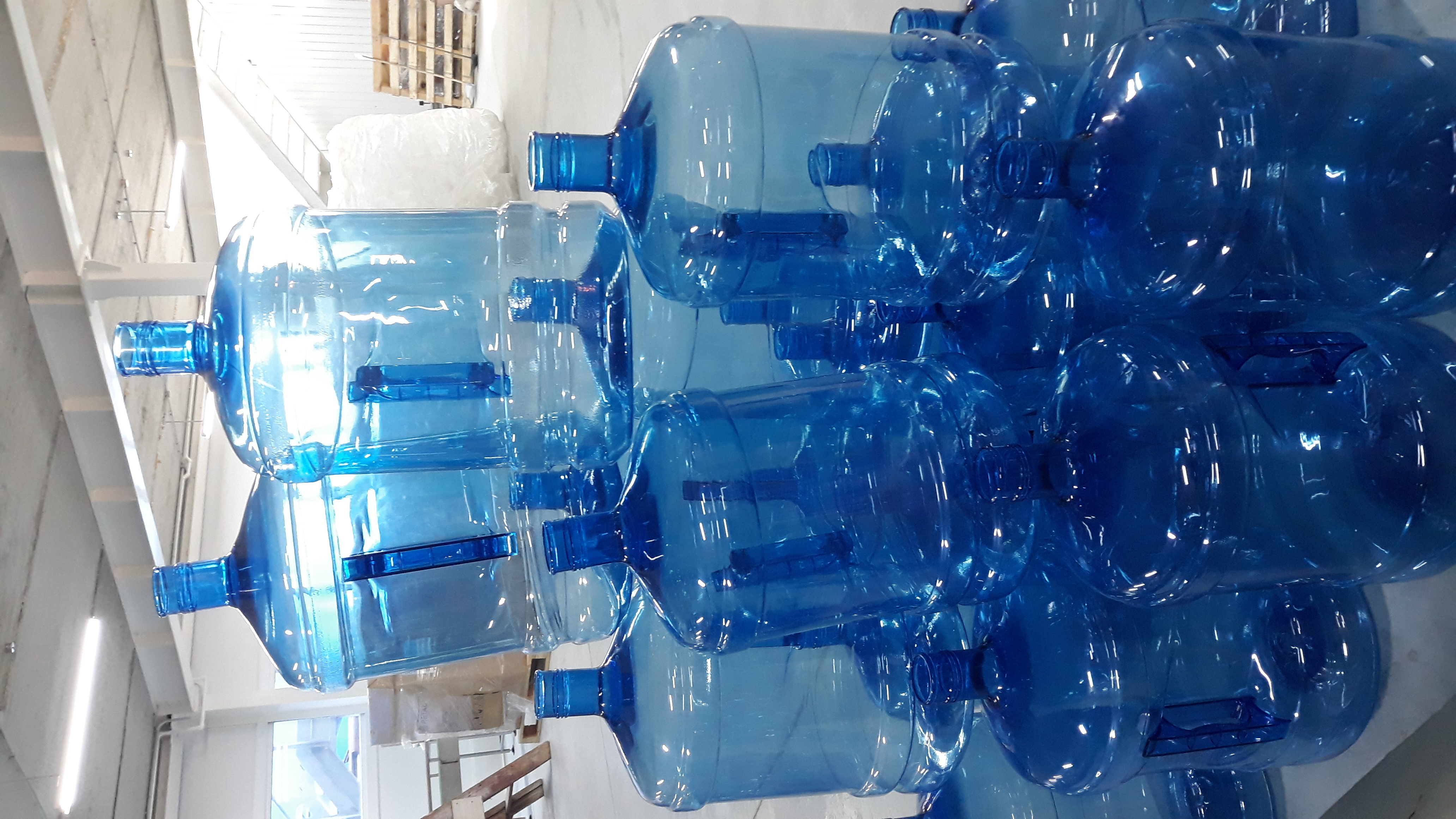

Нужна помощь в выдуве 19л преформы с ручкой. Поделитесь опытом по режимам печи и выдува. Преформа Пласт М 4

Алексей, какого то однозначного режима не существует.Алексей16101 писал(а): 05 окт 2018, 20:22 Нужна помощь в выдуве 19л преформы с ручкой. Поделитесь опытом по режимам печи и выдува. Преформа Пласт М 4
Пару месяцев назад настраивал 19 л многооборотную ПЭТ- бутыль в С-Пб, на каждой машине и каждой форме режим может отличаться, и довольно сильно.
Если можете конкретизировать проблему возникающую при выдуве и уточнить параметры оборудования, может быть что и подскажу
Единственное, что могу сразу посоветовать: на минимальной производительности печи работать, и возможно не с полной загрузкой, а одну через одну.

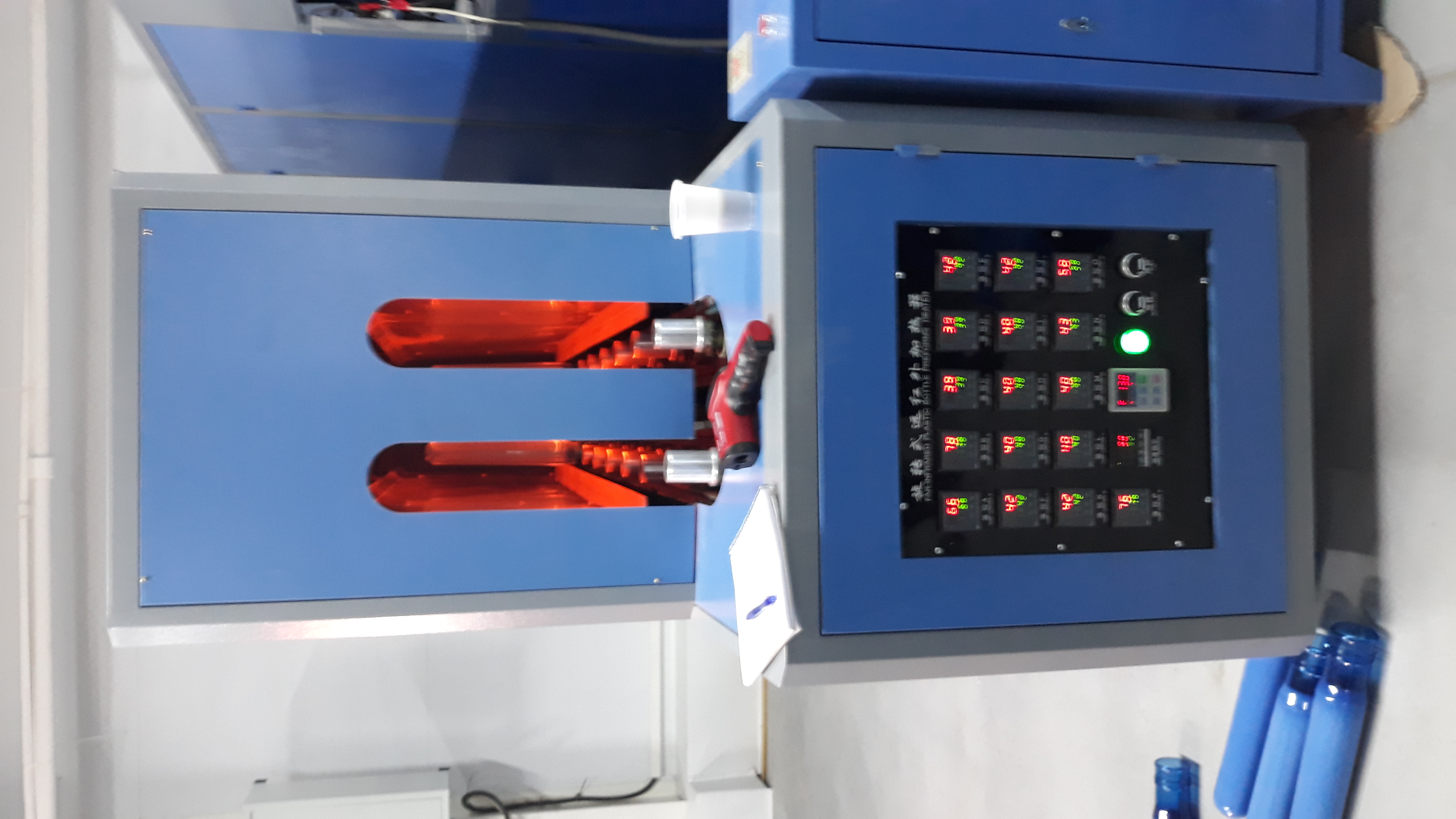

Добрый день Дмитрий у нас вот такое оборудывание. Пускали по три бракованых три хороших три брак и вот что получалось. Давление пред.выд. 8бар выдув 30бар. Печка 16 зон. Подскажите в какую сторону двигаться. Зарание спосибо.

Первое замечание - асимметрия преформ в печке.Добрый день Дмитрий у нас вот такое оборудывание. Пускали по три бракованых три хороших три брак и вот что получалось. Давление пред.выд. 8бар выдув 30бар. Печка 16 зон. Подскажите в какую сторону двигаться. Зарание спосибо

И тоже да. Я, кстати, сразу и не углядел - на телефоне не очень видно.
Возможные причины: биение шпинделей, чрезмерный люфт преформ на шпинделях, преформа с биением.

Спасибо за ответ. Понятно, что решения принимать мне, но есть же какое-то общее понимание, выработанное годами, что от определенного объема уже есть смысл думать об автоматике.
При текущем уровне брака и зарплатах операторов - экономически вроде бы автомат не окупается. Люди работают 2/2 по 12 часов и окупаемость автомата при том, что он будет работать на 100% от производительности но 30% времени вместо 100% как полуавтомат составляет 15 лет. Но может есть какие-то другие аргументы, подтвержденные опытом :).
В отношении температуры преформы - тут вопрос в другой плоскости. Преформа у меня всегда сухая и без конденсата, но летом она имеет температуру 20-25 градусов, т.к. стоит в помещении, где именно такая температура, а в весенне-зимне-осенний период температура преформы градусов 10-15, зимой наверное еще меньше (но без кондесата). По идее просто подняв температуру выдува и снизив скорость похождения в печке я могу её также разогреть для хорошего выдува. Вопрос в том, что можно ли рекомендованную температуру покоя в 20 градусов сместить на 10-15 градусов, но при этом увеличить время нахождения в печи, будет ли оно ТЕОРЕТИЧЕСКИ равнозначно. Тут же надо разбираться уже с самой структурой пластика. Сама преформа такая же гибкая на выходе как и летом, но результат не такой.
По аналогии с заморозкой мяса. Мясо можно заморозить и не шоковой заморозкой и результат на выходе будет один и тот же - замороженное мяса. Но при шоковой заморозке и последующей разморозки мясо не потеряет сильно в качестве, а при обычной - потеряет. Вот можно такую же аналогию применить на преформу, но с точки зрения нагрева, все-таки это пластик, а не органический продукт.
В отношении пирометра - он есть, но проблема в том, что вообще непонятно как прозрачную преформу мерять им - показывает температуру 30 градусов преформы, чего не может быть. Даже если на бумаге замерять. Преформа - прозрачная.

По поводу преформы: 18 гр., короткая и малого диаметра - качественно прогреть сложнее. Если бы работали только с этой преформой можно было бы попробовать регулировку ламп (перестановку в печи), если печь ламповая а не ТЭНовая. С ТЭНами тоже можно, но ТЭНовые печи в принципе сильно инерционны, меньше вероятность успеха.
Поскольку работаете также и с другим весом (геометрией) преформ данная регулировка может на втором формате сказаться отрицательно.
Выдержка преформ при температуре 20 градусов в течение суток перед использованием нужна. Но допустимо 20 +/-3, и на несколько (4-5) часов меньше. Вообще для получения бутылок стабильного качества колебания температуры в цеху должны быть в пределах 5-6 градусов (те самые t +/-3) в течение смены. Выдержка преформ при этом подразумевает прогрев преформы до температуры цеха, чтобы исключить "сползание" режима нагрева в течение смены, так как значительное изменение температуры в цеху и температуры преформ на входе в печь приводит к значительному количеству брака.
По режимам нагрева/выдува нужна более подробная информация, чтобы хоть что то подсказать

Спасибо. Проблемно это конечно - держать преформу при комнатной температуре. У меня там неотапливаемое помещение, а как раз за счет работы печи после 30 минут там становится вполне комфортно работать.
Сейчас решил для себя проблему следующим образом - уменьшил скорость конвеера, чтобы преформа дольше находилась в печке и качественне разогревалась при меньших температурах и дольше по времени. Но получается, что у меня будет несколько режимов настроек в зависимости от температуры преформы на начало работы.

Не путайте стабильную температуру с комнатной. Температура должна быть стабильной для получения стабильных результатов на одних настройках. В противном случае вам придётся подбирать настройки для преформ в зависимости от их входной температуры. Заодно точно определите критическую разность входной температуры, при которой требуется адаптация настроек.Спасибо. Проблемно это конечно - держать преформу при комнатной температуре. У меня там неотапливаемое помещение, а как раз за счет работы печи после 30 минут там становится вполне комфортно работать.
Измерения температуры пирометром
1 Можно проводить и на крашеной преформе (в качестве индикатора),
2. Можно попытаться подобрать фон/приспособу (как в п.3) для получения приемлемых результатов на прозрачной преформе.
Альтернатива
3. Измерить контактными термопарами в заизолированном кармане (например из пенополиуретана) под размер преформы. Можно даже несколько термопар по высоте/окружности установить. Для начала можно попробовать с подпружиненными (для стабильного контакта) термопарами одинаковых мультиметров.
