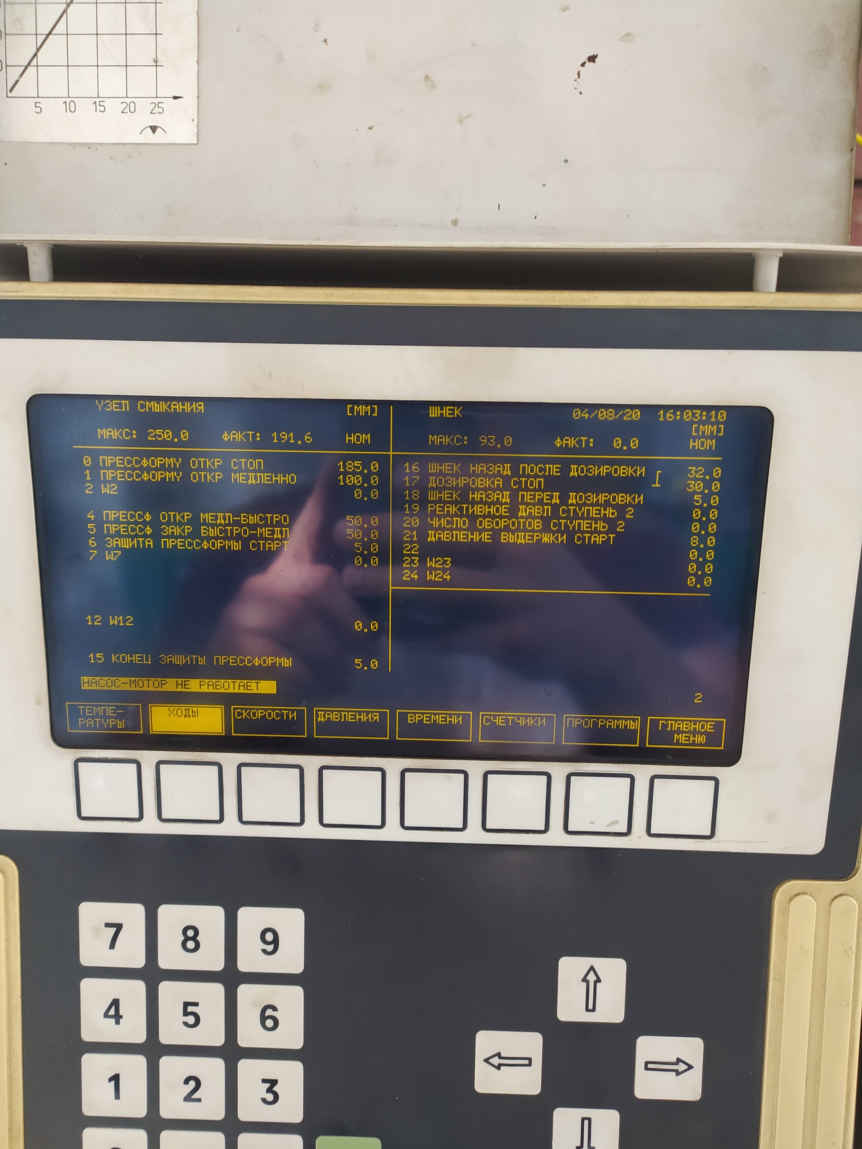

Теперь про водяной клапан, это он на фото? Больше вроде бы не нашел ничего похожего? Его разобрать и почистить, как я понимаю?
Ну теперь помогайте навешать форму и настроить на работу
Демаг застрял и не двигается, фото экранов во вложении. Что нужно вводить? А то что, то не могу догнать, логику демага.

Да, 1-Y24 - это клапан охлаждения масла.
Судя по сообщению на экране панели, Вам необходимо настроить нулевые точки узла смыкания, шнека и выталкивателя.

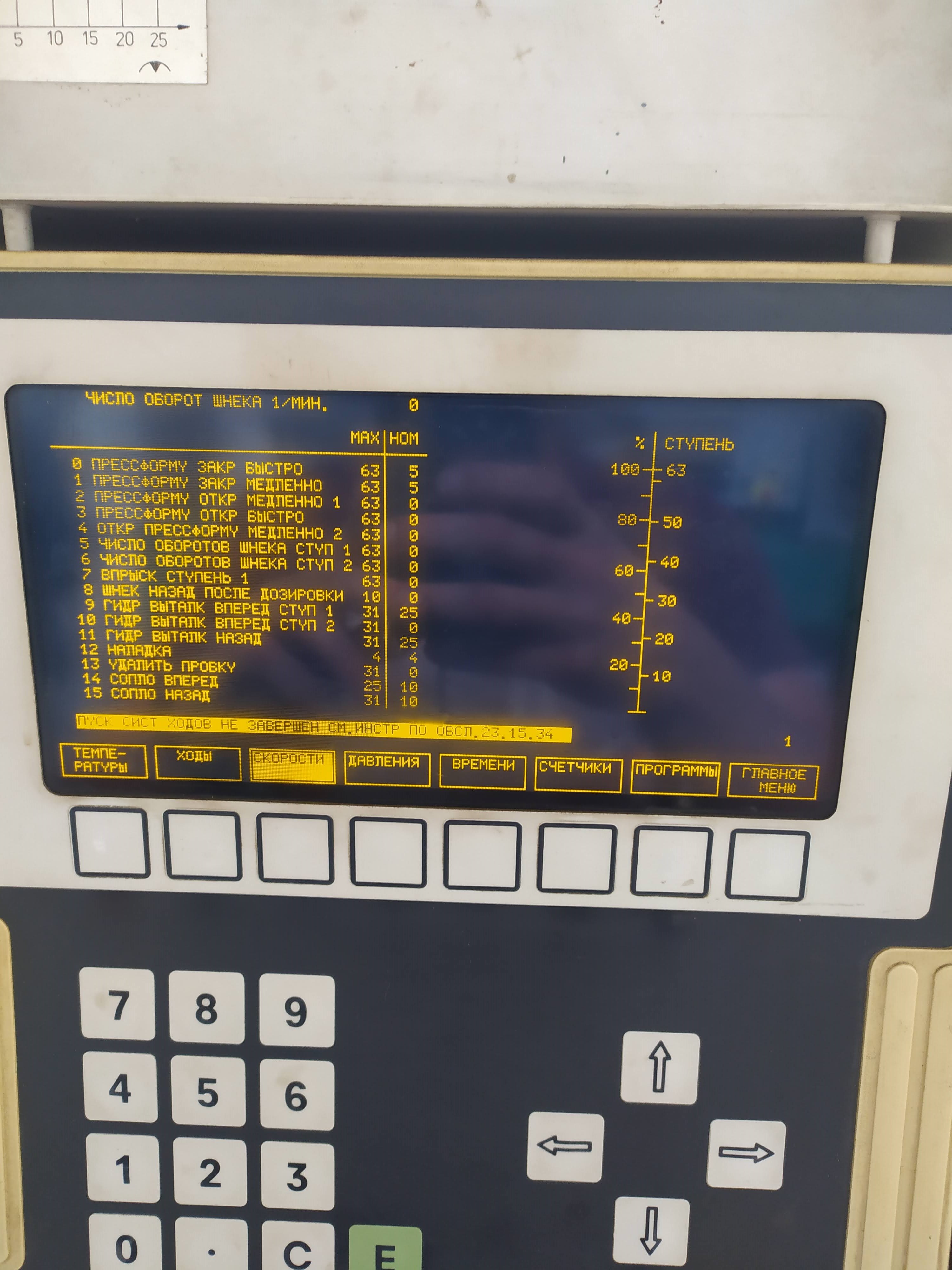

Re: помогите оживить demag d55
Как это сделать, куда вписать?
Сейчас станок даже в наладочном режиме плитами не хочет шевелить.
Может скоростей нужно добавить?
И как узел впрыска подводить, в меню не нашел пункта?

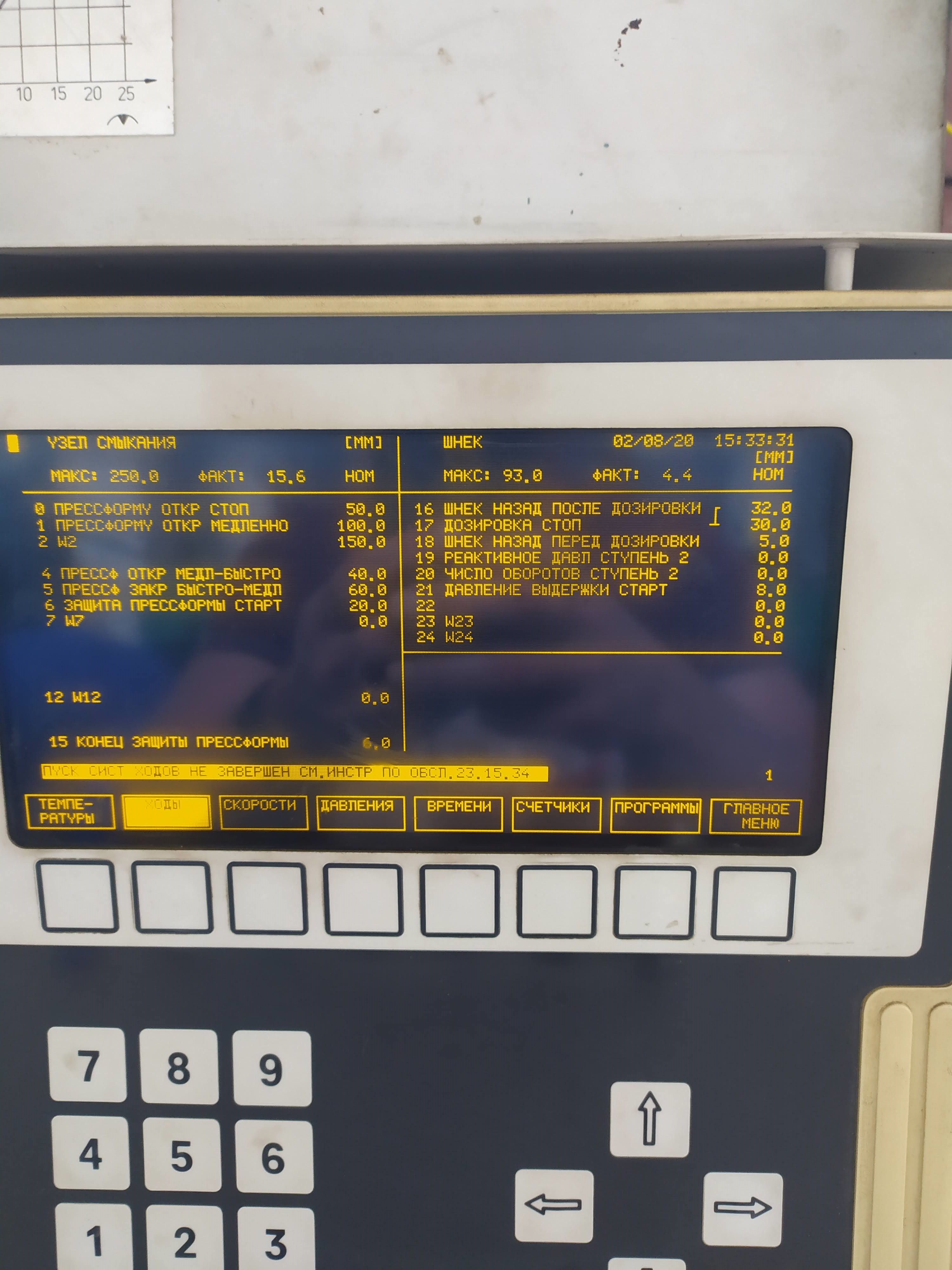

Квинта, Вы не торопИтесь, почитайте инструкцию. На фото в 96-ом сообщении видно, что там конь не валялся. Никогда не ставьте ничего кроме нуля в строчки W. У вас там откуда-то 150 стоит. Ничего, кроме логики и здравого смысла при наборе программы не требуется. Сначала не спеша, заглядывая в руководство и постепенно дойдет до автоматизма. Форма - стоп стоит 50, и в то же время на медленном отходе должна ехать до 150 мм -нонсенс. Форма медленно отъедет до 50 и остановится.
Вот вам примерные параметры с одной из моих машин:
https://cloud.mail.ru/public/2Cfo/2eWN4gtxU
Приведите в порядок настройки.

Да, пока не выставить адекватные параметры, то не сдвинуть с места.dedaborja писал(а): 02 авг 2020, 21:42До нулей в ходах-корректурах ему надо сначала ввести непротиворчивые цифры параметров.
Но, какие бы правильные не были параметры, вот это сообщение: однозначно, говорит о необходимости установки нулевых положений узлов.
Пока не установите нули узлов, ТПА будет работать исключительно в наладочных параметрах.
Скорости на узле смыкания 5 - это очень мало. Ставьте для начала от 20...25, но... заработает только после установки нулей.

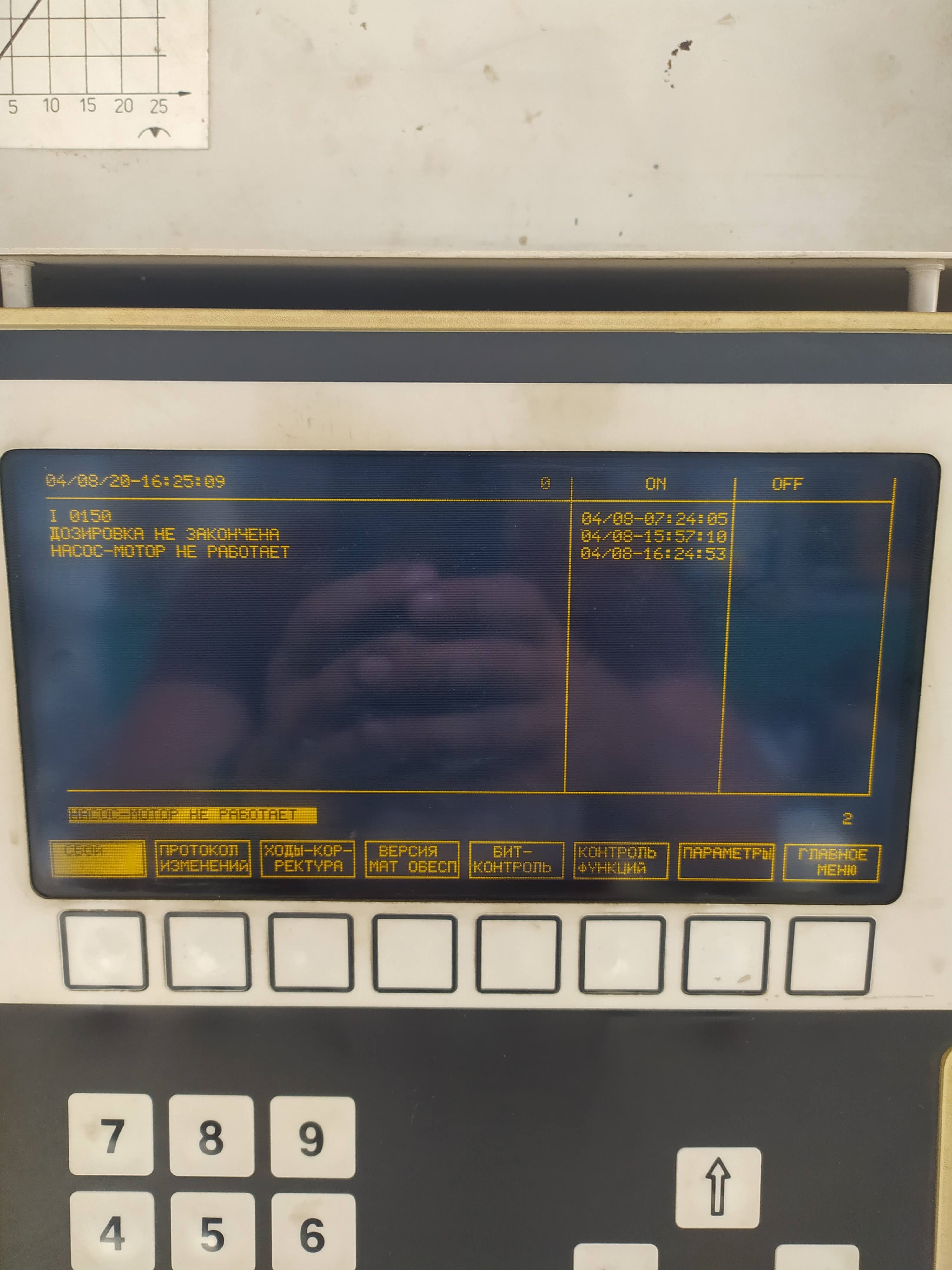

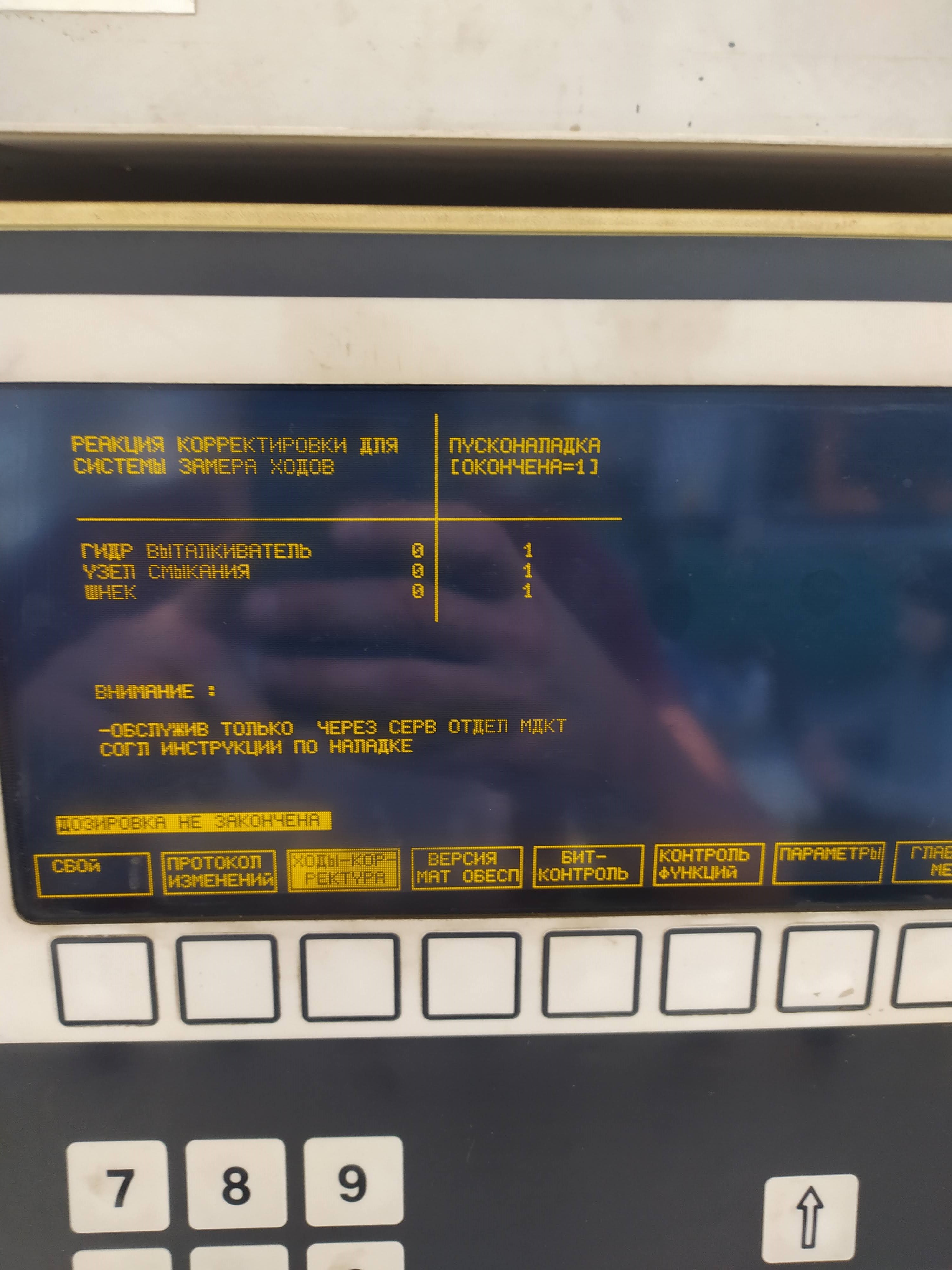

Доброго дня.
Нагреватель починил.
Форму повесил.
В наладочном режиме подогнал открытие, и толкатель
Я правильно понял что в Ходы-Кореектура нужно было обнулить форму, проставил там 1. (на фото)
Прежние ошибки исчезли, но появились новые :(
При запуске мотора выскакивает, что масляный фильтр загрязнен, по ходу ошибка 0150. Но запустившись пропадает.
И ошибка по дозировке. Деталь 20гр. Что выставлять?
Что делать дальше? Куда нажимать?
По порядку. Режим наладка.
Пульт: Программы -> выталкиватель. Справа строчка 9. выталкиватель назад стоп, ставим 0. Гоним выталкиватель до упора назад.
Пульт-> диагноз-> ходы-корректуры - в строке гидр. выталкиватель ставим 1 в левом столбце. Выталкиватель занулен, теперь можно вернуть в 9-ю строку 1...3 мм. Это для уверенного определения положения "выталкиватель сзади" измерительной системой. Бывают формы с жестко запряженным толкателем, тогда в 9 строке ставится позиция крайнего положения толкателя. Впрочем, эту точку можно занулить в ходах-корректурах.
Пульт-> Давления-> 12-я строка Наладка. Ставим 25 при макс. 50.
Пульт->Ходы. Кнопка Впрыск до контакта с конусом (будет слышно) - шнек впереди.
Пульт-> диагноз-> ходы-корректуры - в строке шнек ставим 1. Отъезжаем. В режиме ручной, полуавтомат и автомат шнек остановится в позиции, заданной в 16 строке.
1.Для зануления устройства смыкания сначала выставить высоту формы. Распрямить рычаги и с достаточно медленной скоростью (12-я строка меню Скорости) кнопками Высота подвижной плиты (см. 23.13.5) сомкнуть форму с неподвижной плитой.
2. Затем кнопкой Открыть форму отъехать на 1...2,4 мм от плиты и занести 1 в строку узел смыкания. В ручном режиме кнопка Форма открыть - форма отъедет до позиции в меню Ходы строка 0 Прессформу откр. стоп.
Режим ручной
Кнопка Закрыть форму. Идет смыкание. Если попали в диапазон включения давления запирания, то с характерным звуком ХАК!!! - распрямляются рычаги КРМ и форма фиксируется под давлением запирания.
Если этого нет, пункт 2 повторить, но уменьшить допуск (1...2,4). При нормальном смыкании фактическое значение замкнутой формы = 0,4...0,8 мм.
Читайте раздел 23 инструкции. Я могу уже что-то и забыть. Коллеги, дополняйте, исправляйте.
Режим ручной

По ошибке масленого фильтра, и отключению мотора. Отключить фишку с фильтра?
Большое вам Спасибо!

Ошибка входа 0150 свидетельствует о необходимости полной перезагрузки симатика и ибеда, но это уже после - пока не мешает. По-моему её можно просто стереть.kvinta писал(а): 04 авг 2020, 20:43 Ух, точнее и доходчивее не думаю что кто-то дополнит![]()
Фильтр, видимо, загрязнен (сейчас же не морозы, когда густеет масло). А может и изначально густое масло. Я в дела механика не лезу, но как бы не 36 или 40 вязкость заливали Немцы вкладыш рекомендуют менять. Кто-то нашел замену то ли с Краза, то ли с МАЗа, то ли с Камаза. Не проверял. Наши мыли керосином, ошибка пропадала.
