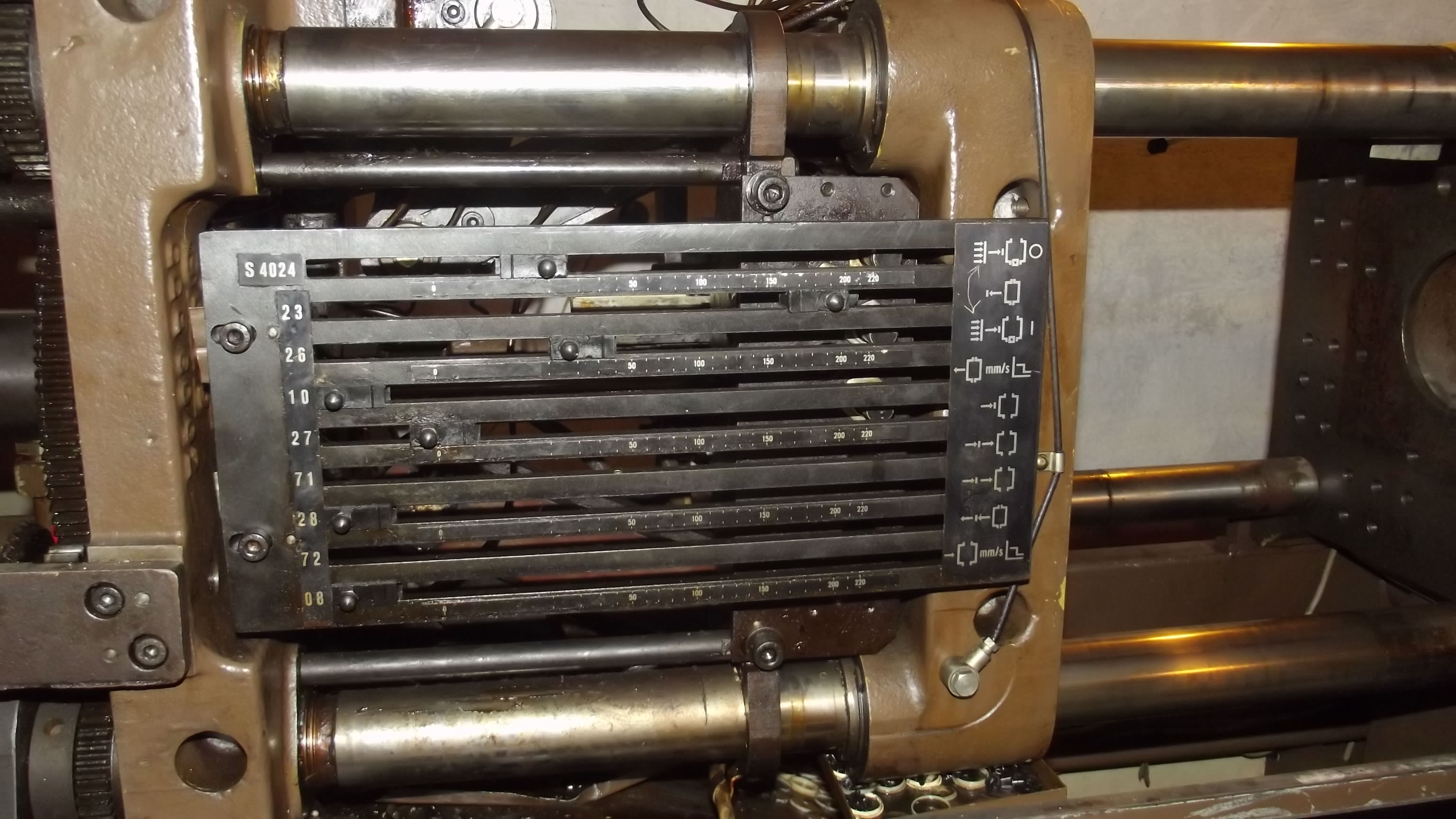

Ищите датчик конца раскрытия, качественного фото линейки концевиков я не вижу, подсказать не могу

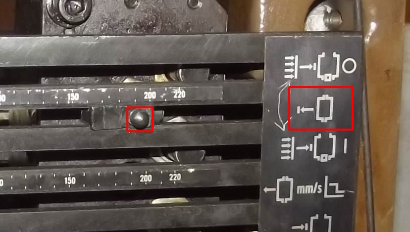

Я так понял, что можно ножом провести во время движения и найти этот датчик?

furygide писал(а):Я так понял, что можно ножом провести во время движения и найти этот датчик?
В принципе можно, если он живой, там подписи есть на линейке. И номера и рисунок функции.
У моей,
более новой, но на этих же платах это выглядит так.

плита в положении отведена
Бегемот
Сообщения: 2815
Благодарил (а): 53 раза
Поблагодарили: 166 раз
Re: Научите работать ;0) куаси 105-32
#97 Сообщение Бегемот » 15 фев 2014, 20:03
furygide писал(а):плита в положении отведена
Второй сверху.
