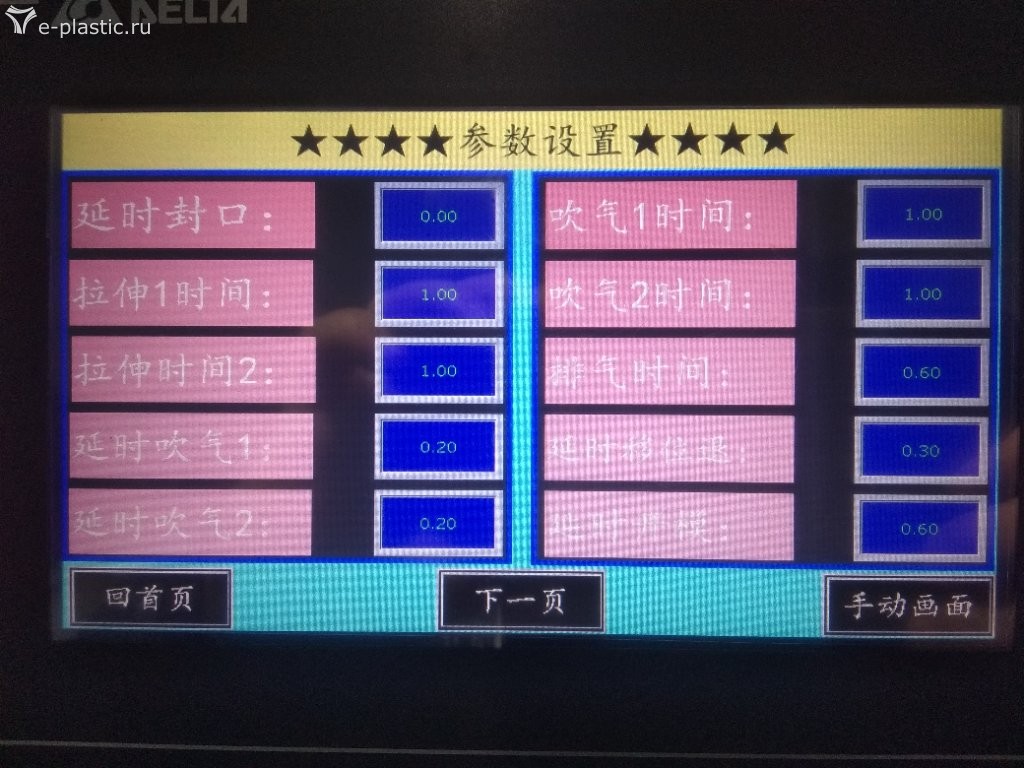

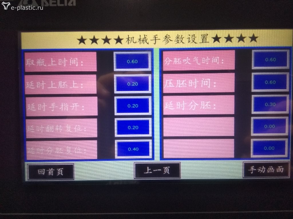

Бутылка 175мл, вес преформы 15,5гр РСО 1810, длина преформы 88мм, внеш диаметр 18,6мм, толщина стенки 2,4мм. Выдуваем на полуавтомате, Китай, Eceng Machinery, давление выдува 28атм.
Проблема заключается в том, что не можем идеально продуть дно (см. фото). Есть места, где не дотягивается дно, поверхность становится неровной, бутылка пошатывается если поставить, иногда кривая.
Начали выдувать без предвыдува, немного лучше, но все равно не додуваем. Донную часть преформы прогревали до максимума, воздушные каналы пресс-формы не забиты, уже и лампы сдвинули и включили пятую зону и все никак. Охлаждение пресс-формы также регулировали в одну и другую сторону, эффекта не дает.
Факт в том, что ранее на этой пресс-форме и с этих же преформ другие люди выдували бутылку в нормальном качестве.
Буду благодарен за любой совет.

Добрый вечер.
А те "другие люди" выдували на этом же станке? Или на другом?
Какое время основного дутья установлено?
И если бутылки порезать, какая толщина материала в проблемной части?
Как толщина материала в проблемной части отличается от толщины в примыкающих участках? Какая толщина в той же части на полностью проформованной бутылке?
И было бы кстати увидеть фото донной части пресс-формы, чуть под углом, акцент на выпара.
И еще, дефект ориентирован относительно пресс-формы на бутылках в одну сторону или хаотично, то туда, то сюда, а то и вовсе куда то еще?

Владимир1306
- Сообщения: 8
- Зарегистрирован: 18 фев 2021, 17:16
- Город: Винница
- Благодарил (а): 3 раза
Флакон - 35ммmuhomornik писал(а): 25 фев 2021, 15:11Диаметр флакона не виден,Владимир1306 писал(а): 25 фев 2021, 14:56
Приблизительно так, пардон за подчерк:
Какой диаметр вытяжного штока?
Уставки нагрева по зонам от горла к дну?
Уставка предвыдува: задержка? продолжительность? давление?
шток - 8мм
Темп: 66/69/70/70/70/70
Выдув:
Задержка - 0с
Время растяжки - 1с
Задержка - 0,2с
Время выдува - 0,6с
Давление выдува - 25-27бар
(Переводил меню с китайского)
muhomornik
- Сообщения: 703
- Город: Санкт-Петербург
- Благодарил (а): 69 раз
- Поблагодарили: 150 раз
По нагреву пробуйте от горла к дну:
66/72/64/60/45/0-20
По циклу:
желательно более полное описание задержек.
Время выдува 0,6 сек - предположительно окончательное дутье.
Давление также окончательного дутья,
давление предвыдува обычно в пределах от 4 до 10 бар.
Какие из задержек по нулям и 0,2 не совсем ясно, вероятно, есть вариант меню на китайском английском (то как китайцы пишут на английском)?
Тогда их название задержек напишите.
По классической циклограмме должно быть:
задержка прижима (время на смыкание формы)
задержка растяжения (время на прижим/герметизацию)
задержка предвыдува (время на растяжение)
задержка окончательного дутья (время на предвыдув)
задержка дегазации (время окончательного дутья)
задержка разгерметизации (время дегазации)
задержка возврата штоков в ИП (время возврата прижима в ИП)
задержка открытия формы (время возврата штоков в ИП)
ну и задержки движения кареток конвейера
Причем некоторые операции (задержки) могут быть совмещены по две и более в одну, некоторые заменены на сигналы от герконов или датчиков.
На распределение материала по бутылке/флакону из уставок (кроме нагрева) значимо влияют задержка предвыдува, его продолжительность, и давление.

На английском меню нет, всё на китайском. Переводил с помощью гугла, потом методом тыка коректировал перевод. По временным параметрам есть только это :
