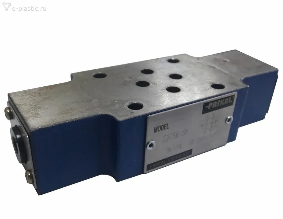

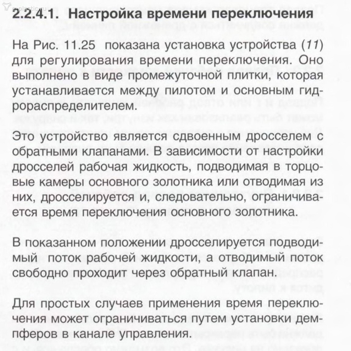

Так крутили или не крутили? Про пружины и их изменение жёсткости не писал. Игнорируете посты выше. На фото дроссельная плита с дросселями регуляторами в линии А и В. Закручиваем уменьшает проход и снижаем скорость перемещения основного большого золотника, откручиваем увеличиваем проход и увеличиваем скорость и время переключения основного большого золотника. Служит для подстройки перемещения управляемого золотника что бы резко не долбил и пружинами по краям не было вреда. Обычно в среднем положении крутили, можно распустить против часовой стрелки и понаблюдать.
Сообщения: 5750
Re: KuASY 1400/250
#774 Сообщение ЗЮМ » 15 май 2024, 08:54

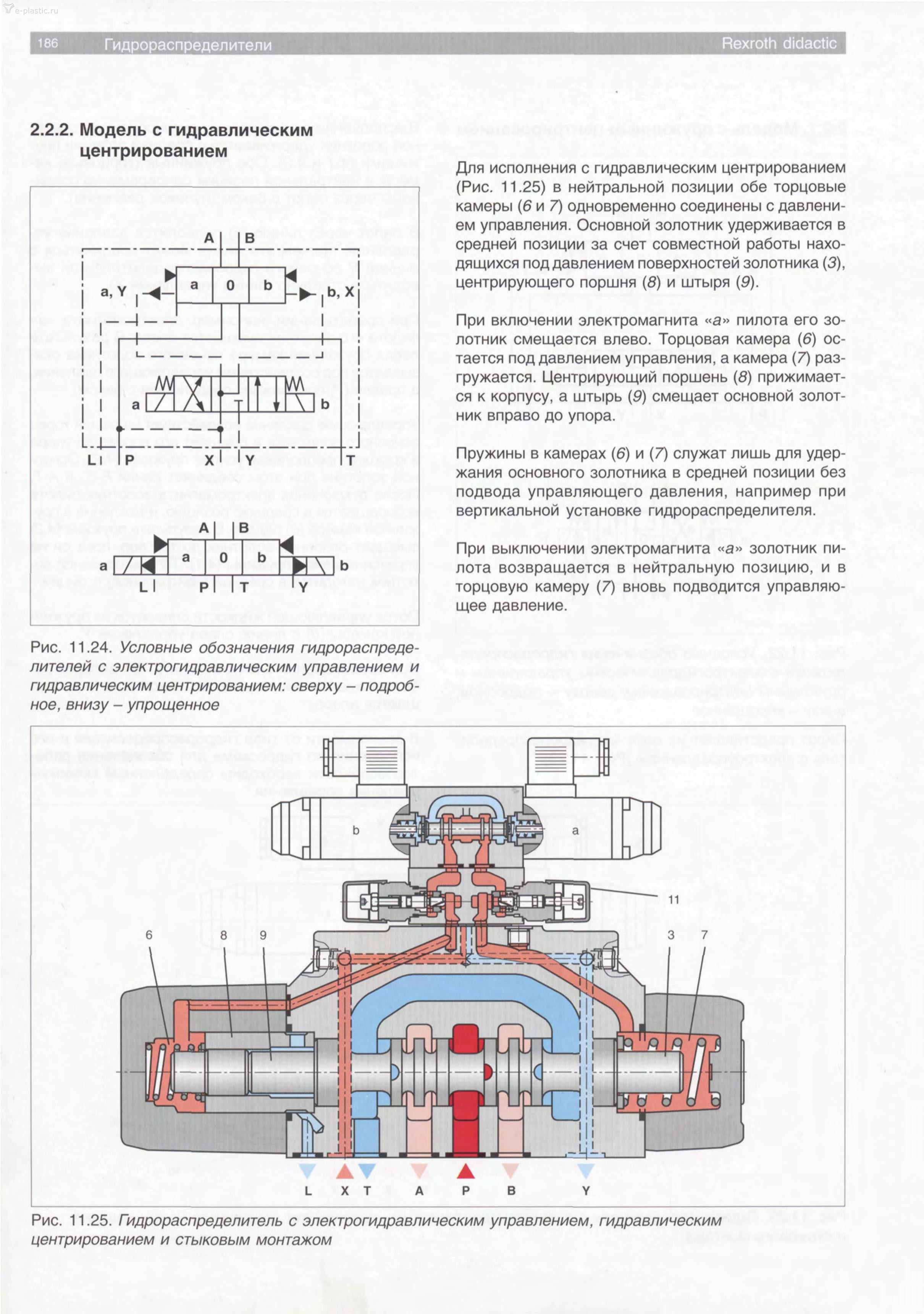

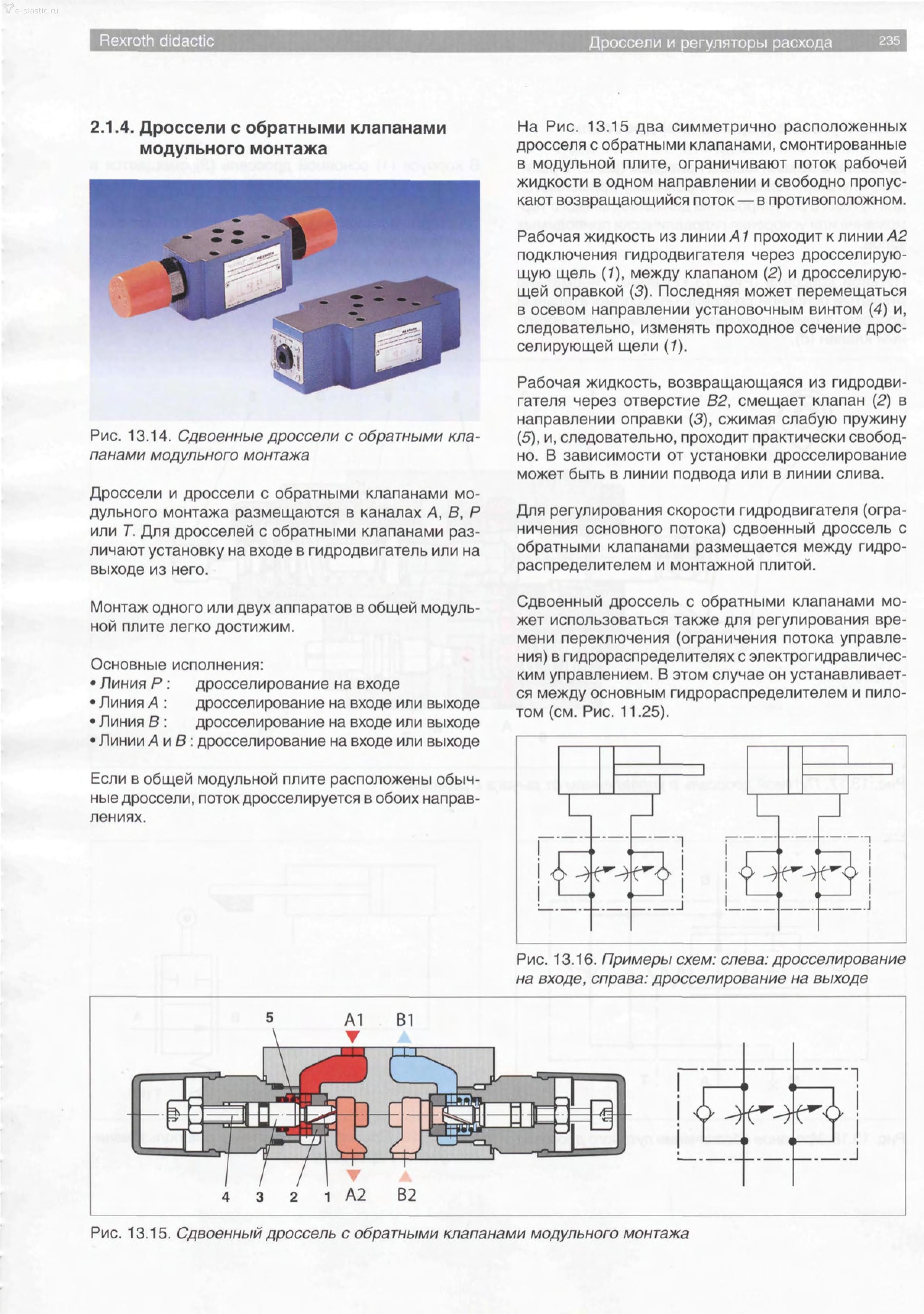

https://disk.yandex.ru/i/Yg1FLnWXp4kjew Дроссельная плитка, принцип работы. Описание.
Сообщения: 5750
Re: KuASY 1400/250
#775 Сообщение ЗЮМ » 15 май 2024, 09:23
Общий вид. Описание не ваше. У вас пружинное центрирование. Просто компоновка дроссельной плитки.
