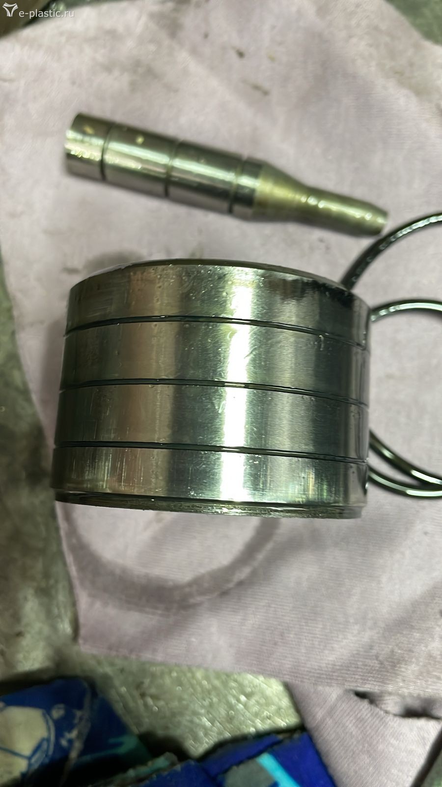

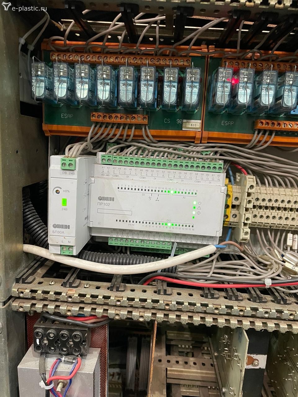

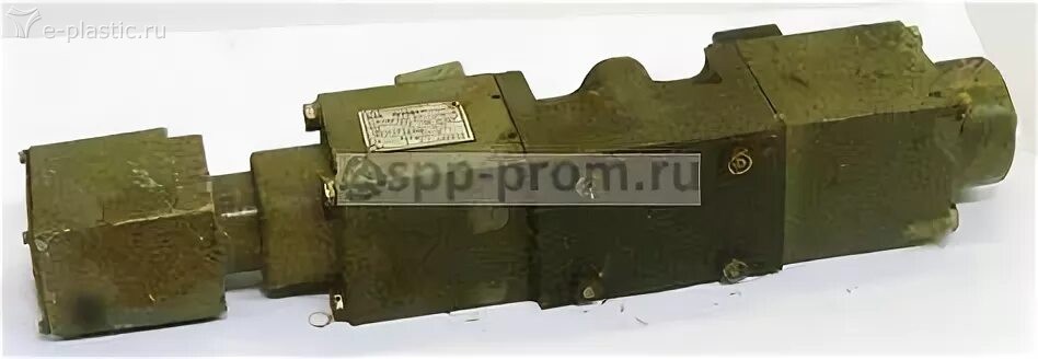

Неисправность: Нет декомпрессии, нет отвода шнека назад. Все включается. Решали вопрос в ватцапе. Думаю эти решения заслуживают внимания форума. Исполнитель работ Василий Электронщик один на весь завод. Нет, слесарей, наладчиков и других. То то запусти то это. Вы, говорит Вася хоть книжку какую нибудь дайте, глядя на очередное мертвое железо. ( Лирическое вступление) Далее по делу: Куаси 1400/250. Заменил систему управления надергав запчастей из списанной техники, что то добавил, что то убавил написал программу. Не имея документации, ориентировался на эту ветку форума, за что ему и благодарен На связь вышел уже при литье изделий. Респект. Зарплаты ниже плинтуса, да уж. ЗП главного инженера ниже самокатчика доставки пиццы, упаковщика комплектовщика, грузчика раз в пять. ( Завод в глубинке) :cry_ing:

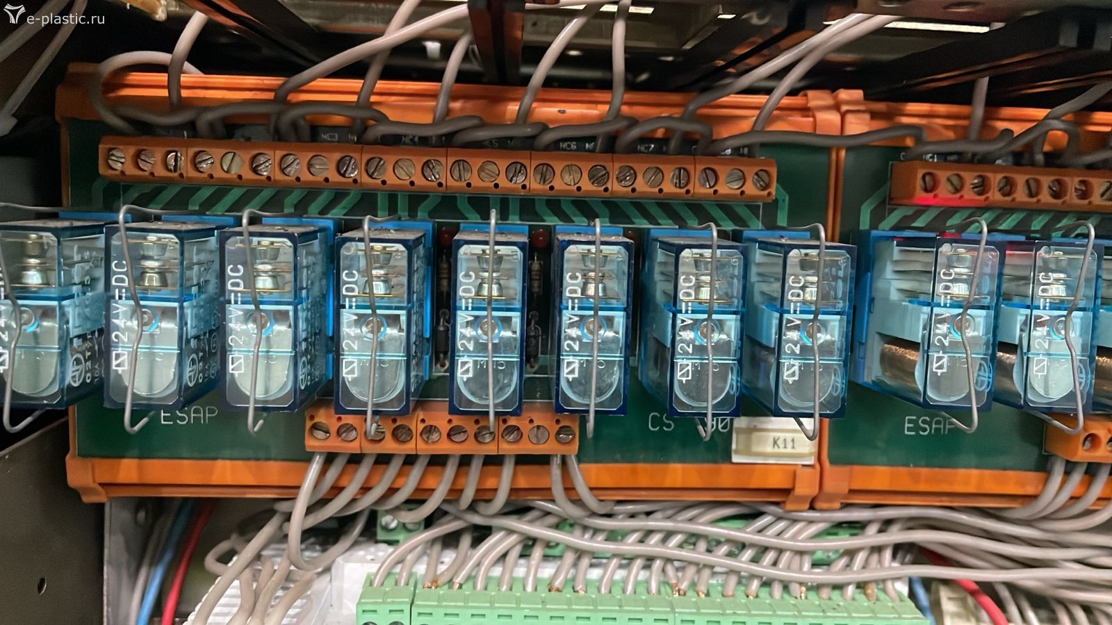

#729 Сообщение ЗЮМ » 26 мар 2024, 13:17

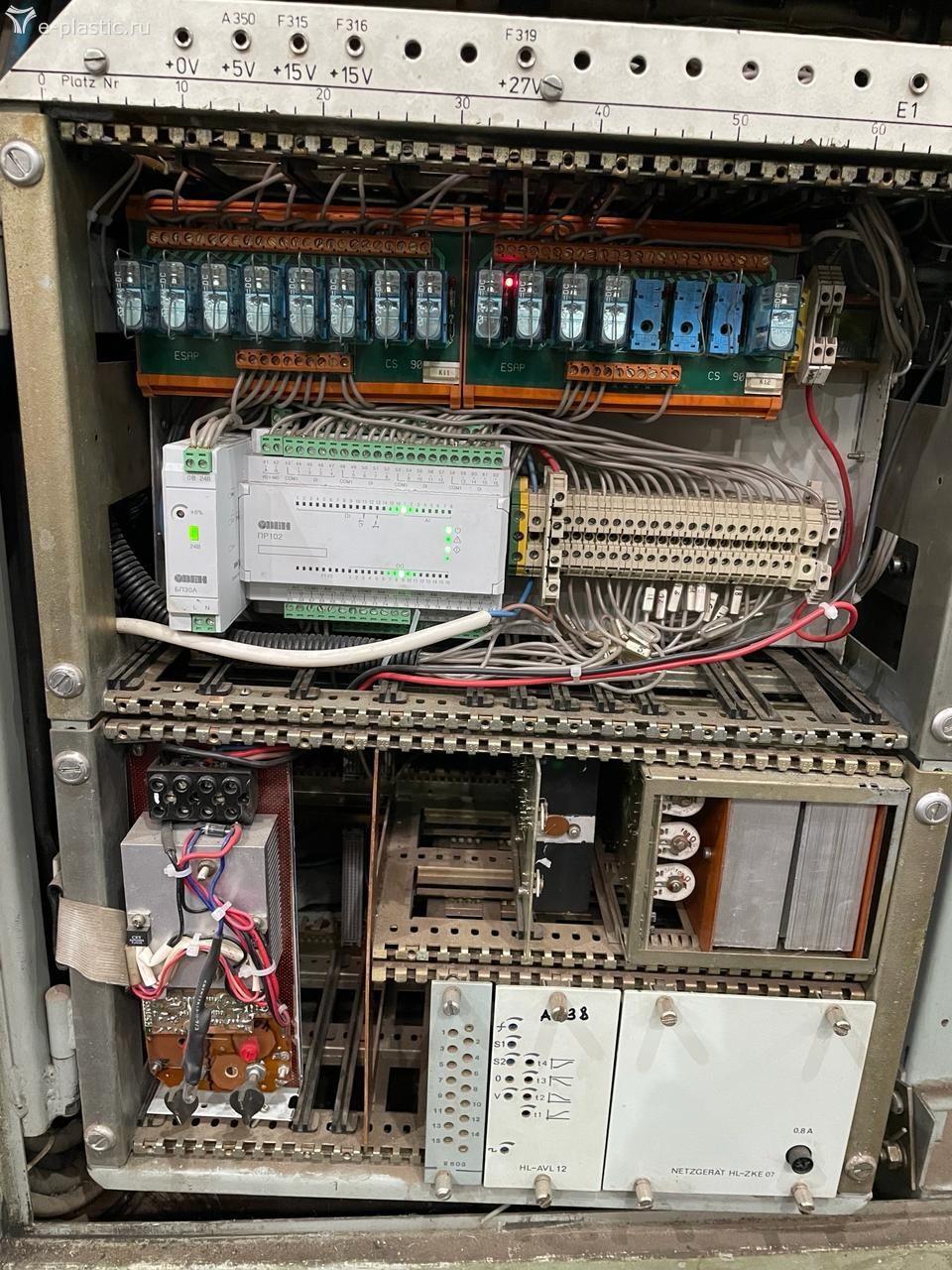

Фото по системе управления:

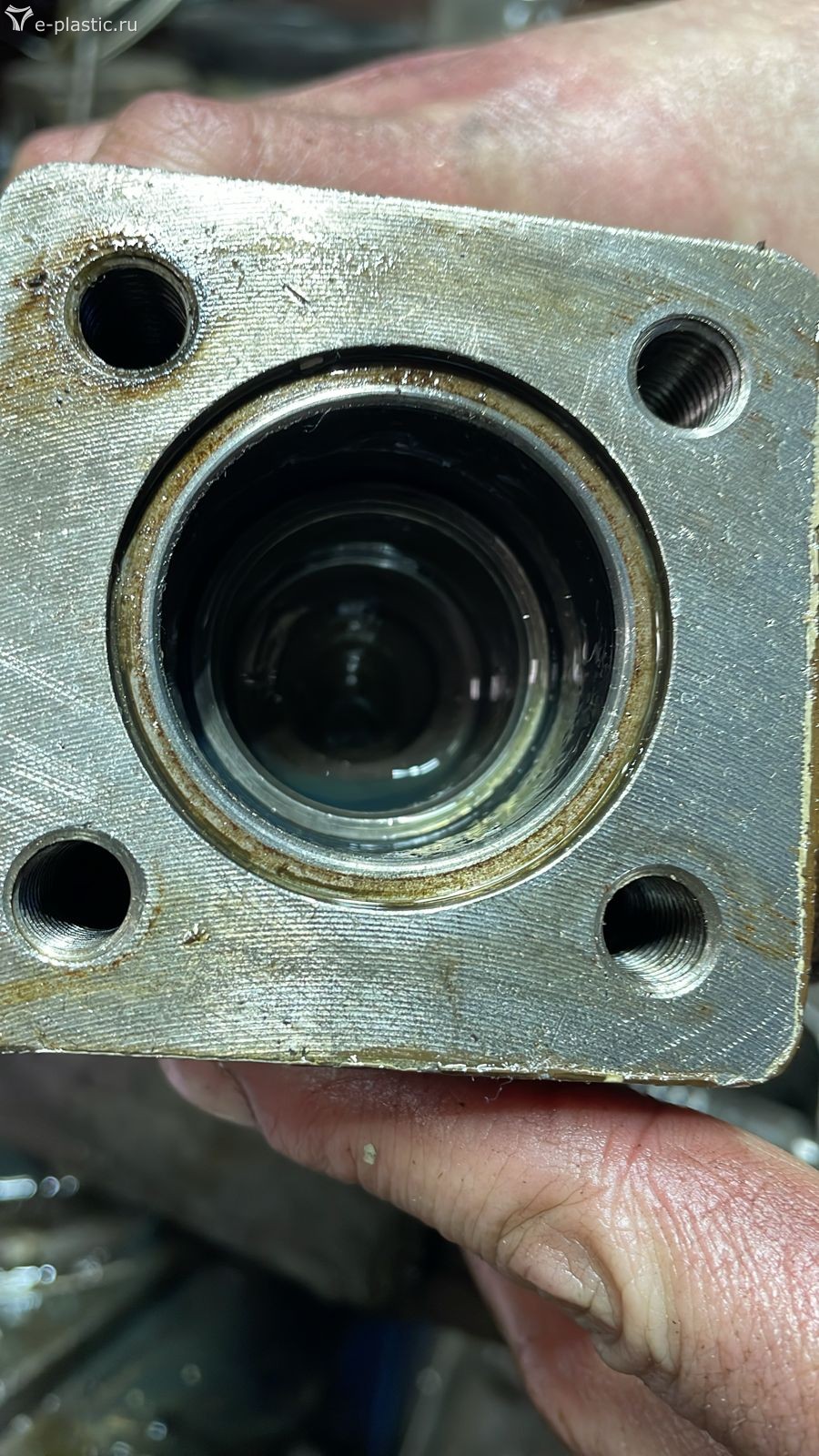

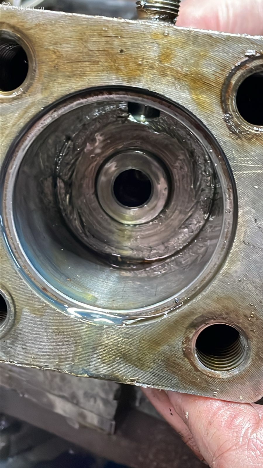

С декомпрессией все просто. В теории всего три причины отказа в работе. 1) Y321 не исправен. 2) Гидрозамок VR12 не исправен. 3) Относительно дырявый поршень цилиндра М4 впрыска , залегли поршневый кольца.

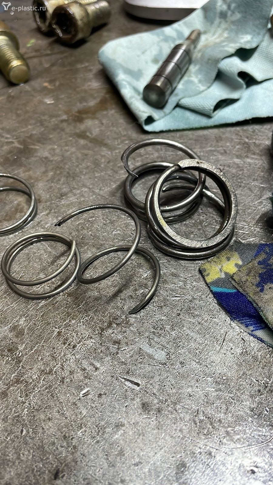

#731 Сообщение ЗЮМ » 26 мар 2024, 13:28
Вскрыли гидрозамок VR12. И ушли вить пружины.

#732 Сообщение ЗЮМ » 26 мар 2024, 13:40

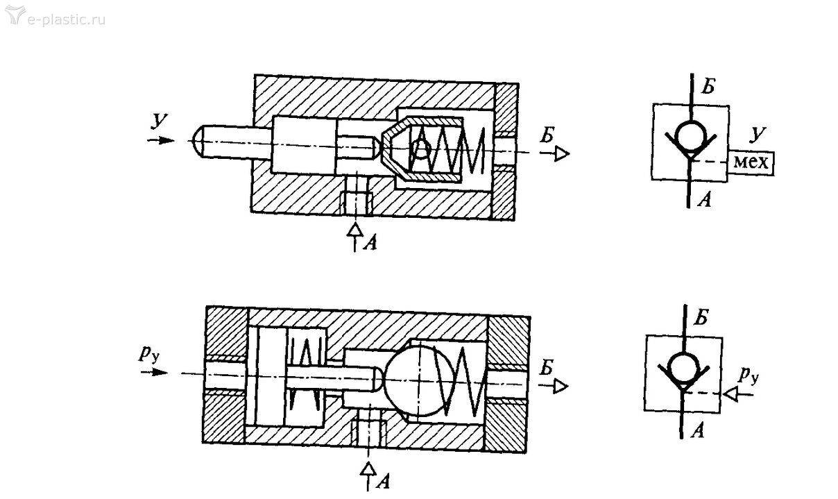

Для понимания принципа работы VR12 разместили замок меньшего типаразмера и чертежик из Я/картинок. С этим понятно. Декомпрессия должна происходить при включении одного электромагнита 321 от давления управления при норме 30 кг. По схеме при включении магнита давление управления серво исчезало почти до нуля. По учавствуем в продолжении и завершении этого проекта этого мастера. Ждём сборки пружин, клапана, коррекции программы.

https://youtu.be/PCE37IQwhbE?si=Wlw8xTJ8QY_y7v-_Принцип работы подробно. Управляемый обратный клапан.

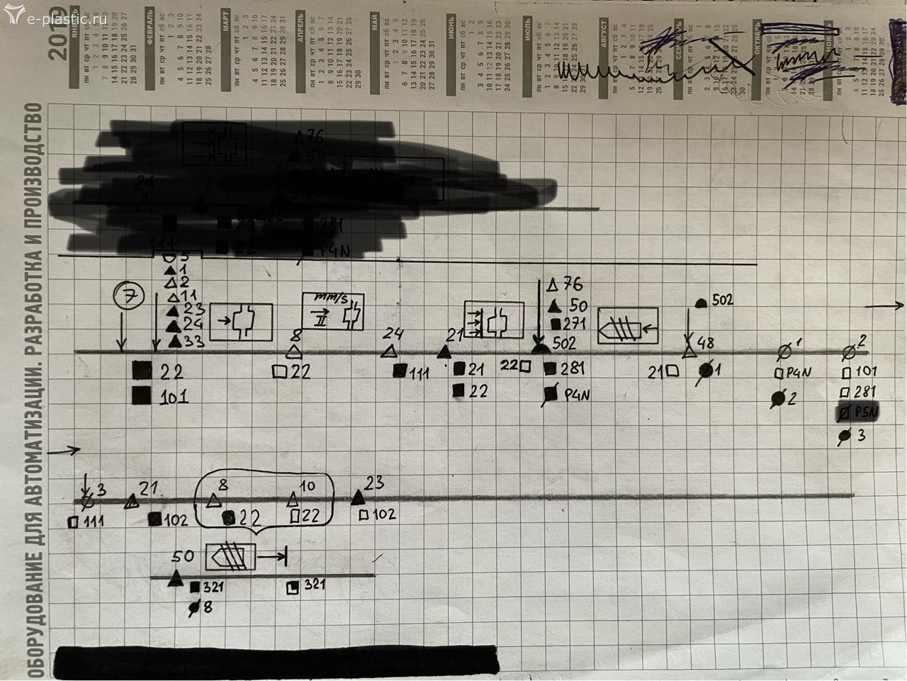

Виноват. Один 321.https://disk.yandex.ru/i/B9LFon6r3DPGNg Циклограмма в хорошем качестве.

#736 Сообщение ЗЮМ » 27 мар 2024, 19:12
Пружины сделаны. Клапан собран. ПускоНаладка. Декомпресия хилая появилась. При наборе материала увеличенной дозы декомпресия не тянет. Пробовали лить. Льёт , вопрос как. Плохо. Требуется ремонт. Действия будут во много повторять ветку. Поэтому пока комментировать не будем. На данный момент 1) Впрыск не понятный. 2) Подпор не понятный. 3) Декомпрессия не понятная. Программа написана на своё усмотрение, требуется циклограмма автора по факту , что изобразили.?

#738 Сообщение Woolfy » 29 мар 2024, 03:43
Для составления циклограммы требуется проект (программа) на ПР- 102 с комментариями. Если нет претензий на авторские права, конечно. Что должно оплачиваться, по моему мнению.

#742 Сообщение ЗЮМ » 29 мар 2024, 13:16
Составление графики циклограммы по плохо читаемой документации. Методом проб и ошибок. С пропорциональником. Пришлось Witaminy помучится, но справился

#743 Сообщение ЗЮМ » 29 мар 2024, 13:20
Сравнение.

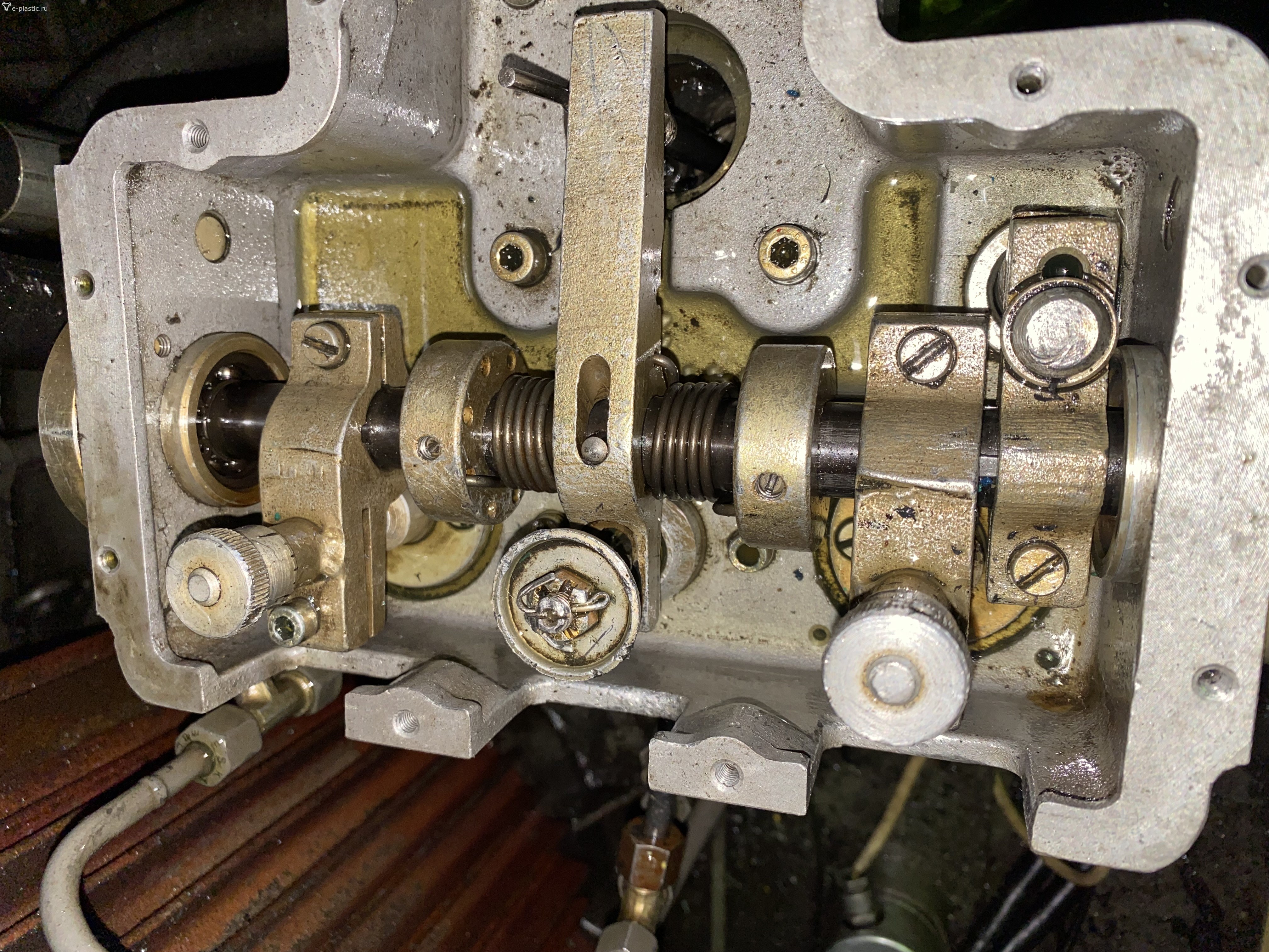

#747 Сообщение kilbil » 11 май 2024, 14:16
Приветствую. Возник вопрос. кажется работа коромысла не совсем корректна. Куаси 1400\250 начало смены час работа нормально.1. Потом после цикла форма не открывается не срабатывает У102.Пока не нажмешь на скорость открывания форма не откроется. . 2. по видео начало цикла (лево) скорость впрыска сработало магнит сработал но видно что коромысло стоит на месте а должно подняться и поднять скорость . Корректность работы час полтора потом открытие формы только рукой.

#748 Сообщение ЗЮМ » 11 май 2024, 16:47
kilbil писал(а): 11 май 2024, 14:16 Приветствую. Возник вопрос. кажется работа коромысла не совсем корректна. Куаси 1400\250 начало смены час работа нормально.1. Потом после цикла форма не открывается не срабатывает У102.Пока не нажмешь на скорость открывания форма не откроется. . 2. по видео начало цикла (лево) скорость впрыска сработало магнит сработал но видно что коромысло стоит на месте а должно подняться и поднять скорость . Корректность работы час полтора потом открытие формы только рукой.
Добрый день. По пункту 1: Нонсенс такой, если не сработал 102-й форма не откроется ни когда, хоть обожмись на коромысло. По пункту 2-му: Не вижу включения магнита и поворота вала. Вал повернуться обязан а вот коромысло рычаг через пару пружин нажмет ли на золотничек это вопрос. Этот гимор описан в теме с навеской резинок пружинок и прочих соплей.

#749 Сообщение kilbil » 11 май 2024, 16:57
Вячеслав приветствую. В том то и дело 102 не срабатывает пока я пальчиком не качну вниз. И происходит это после часа отличной работы.

#750 Сообщение kilbil » 11 май 2024, 17:02
По второму: начало работы глазами вижу смыкание, магнит вверх скорость впрыска есть. Прошел цикл сброс давления коромысло вниз влево открытие. Час работы. магнит скорости включение- коромысло стоит на месте и после цикла не срабатывает 102.
