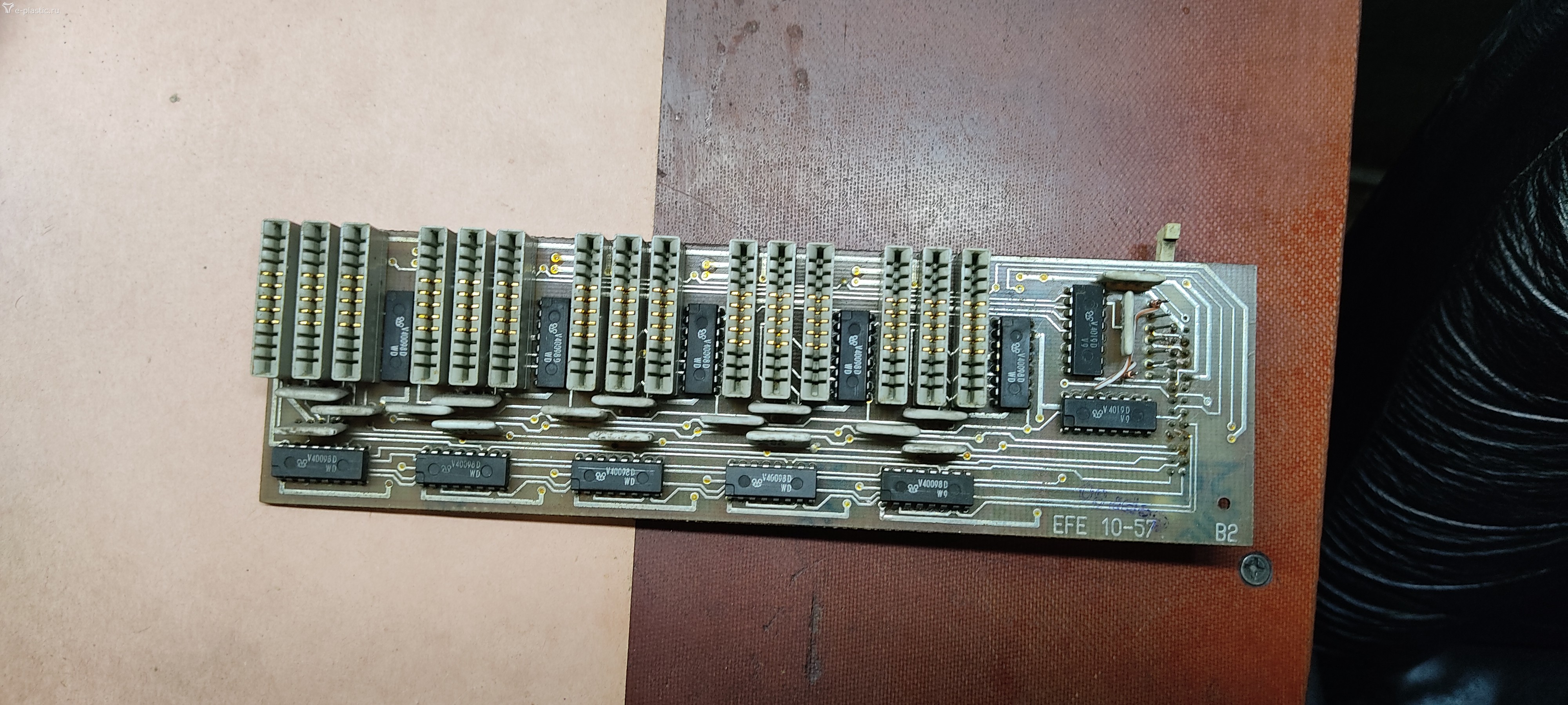

#606 Сообщение solyaris01 » 08 июл 2021, 08:52
Вот привезли плату для проверки, сфотографировали:

#607 Сообщение Woolfy » 08 июл 2021, 14:26
Вот так бы сразу. V4019D (в девичестве CD4019) - счетверённый мультиплексор без инверсии. Отечественный аналог К561ЛС2. V40098D (в девичестве CD40098) - 6-канальный драйвер с инверсией и Z-состоянием выходов. Отечественный аналог создать не успели. Во вложении - оригинальные datasheet. Легко гуглится.
Если понадобится купить, то искать следует современного производителя (например, HEF4019B).
Высылайте поллитру - буду заряжать, как Кашпировский. :ps_ih:
Свой архивчик позже поправлю.

#608 Сообщение solyaris01 » 08 июл 2021, 18:38
Если бы сразу было известно какие микросхемы здесь стоят, то и на форум не было бы смысла обращаться, потому, что разобраться с платой мы и сами смогли б. Теперь все просто: даташиты тоже нашли, с логикой работы разобрались. Две микросхемы сдохли, заказали, ждем привоза, главное знаем, что заказывать. Спасибо Вам за помощь.

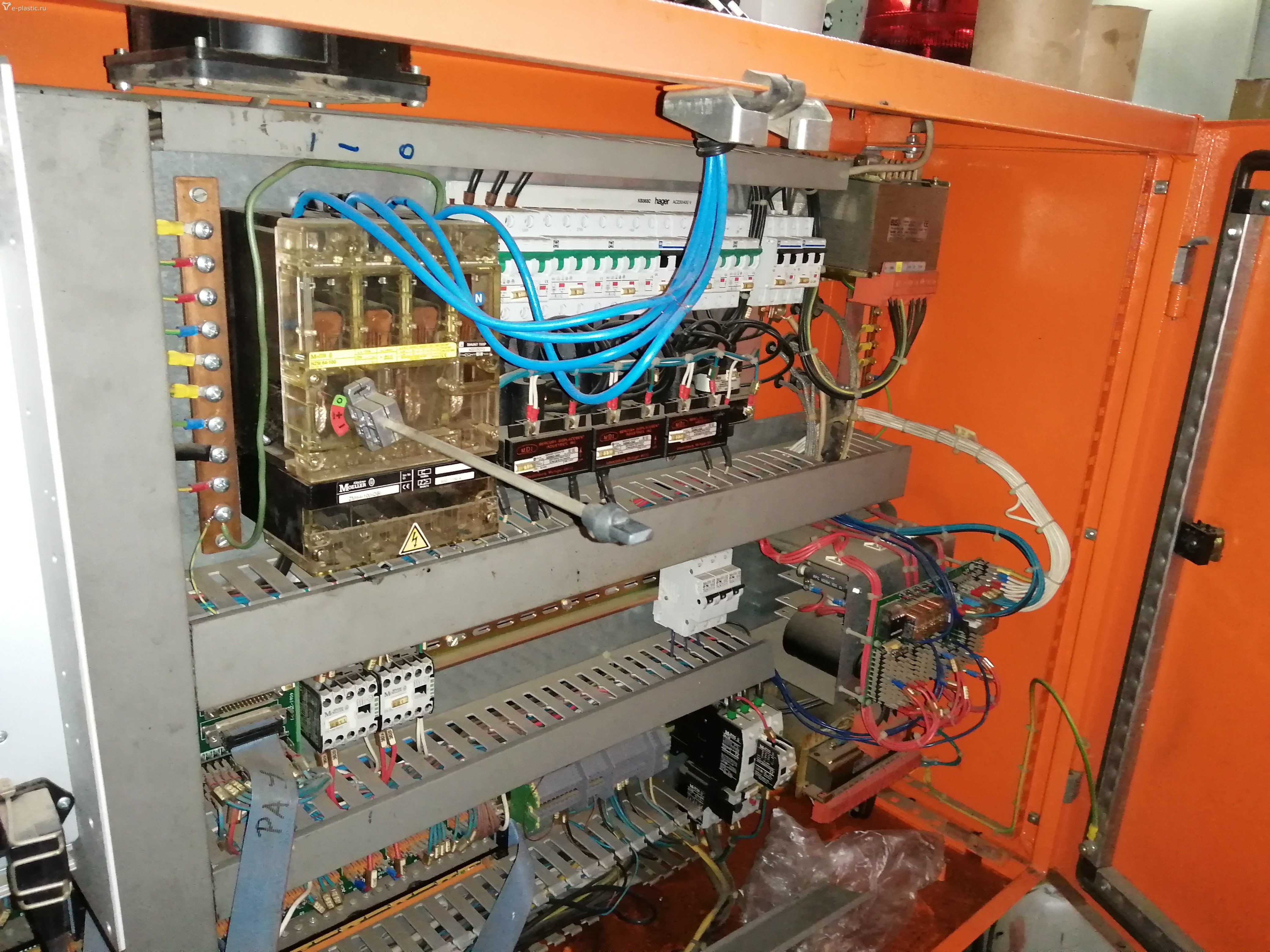

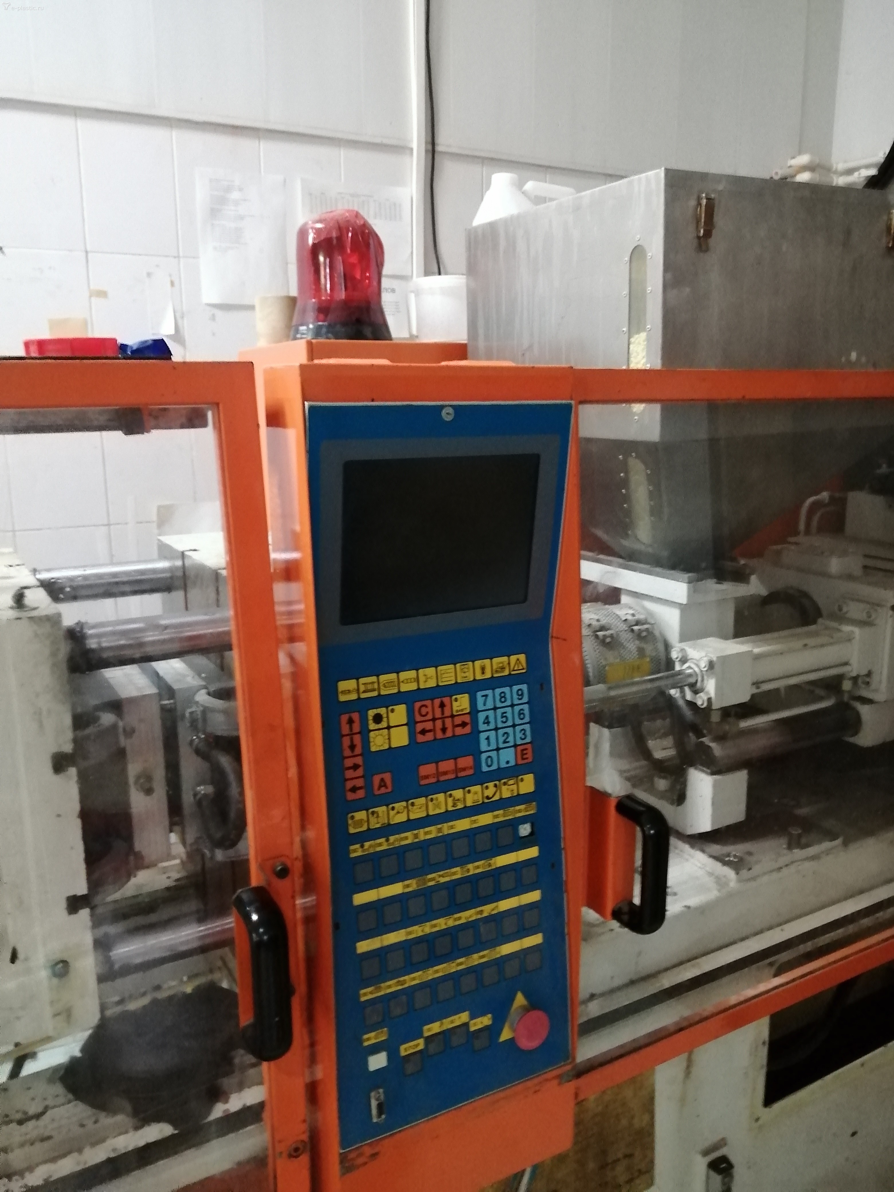

День добрый, уважаемые специалисты!
Помогите с поиском гидравлических и электрических схем на ТПА "MIR" 25t MPO25

#613 Сообщение Woolfy » 07 окт 2021, 14:53
Хорошо бы ещё фото контроллера (электроотсека).

#614 Сообщение Besevi » 07 окт 2021, 15:47
Как-то так

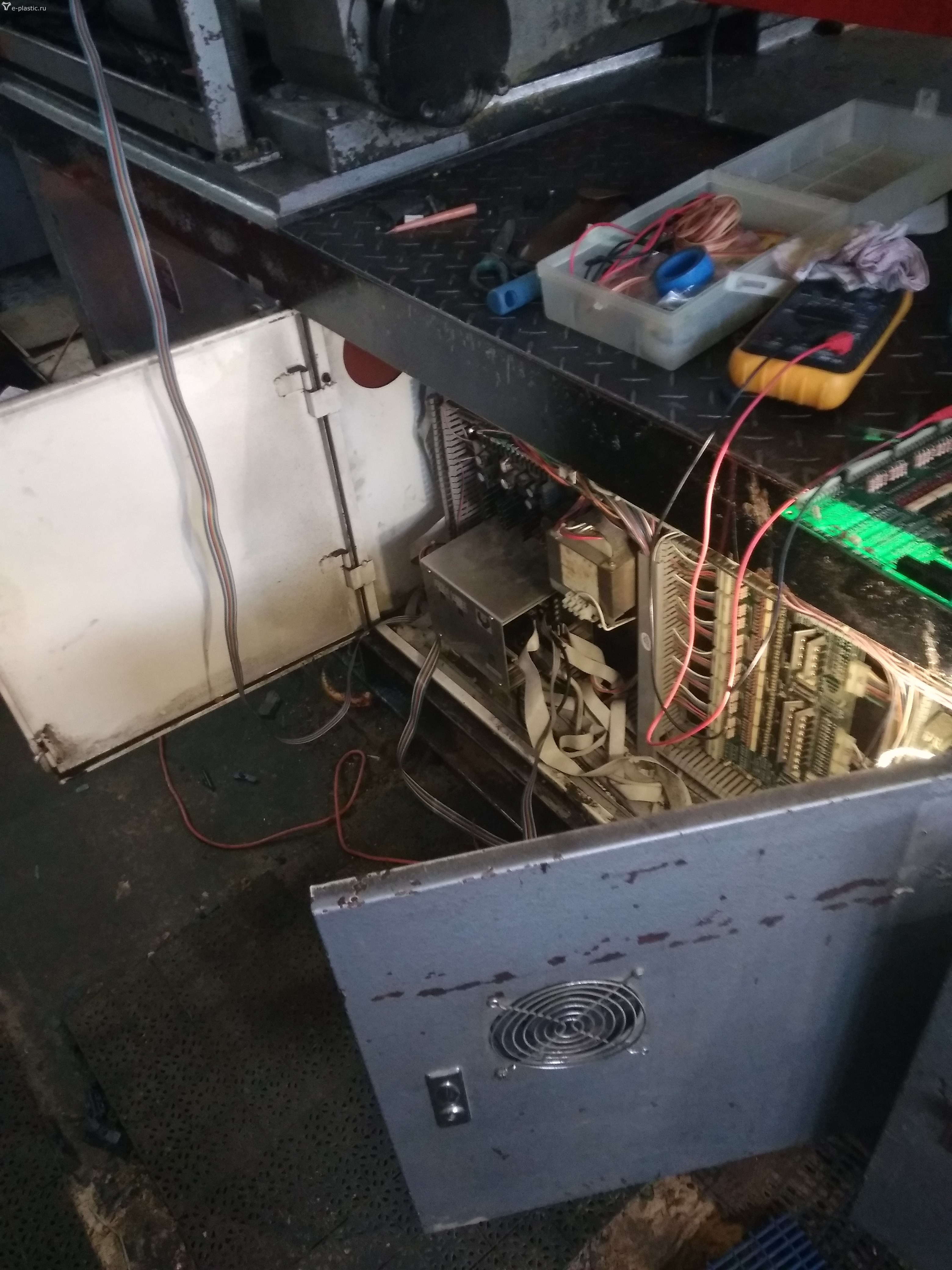

#615 Сообщение Woolfy » 19 ноя 2021, 14:37
Разыскивается "прошивка" (содержимое 573РФ2 или РФ5) платы БКУ на ТПА "Хмельницкий" ДЕ3127 63Ц1 959 00104 У171.12.
Предыстория: в процессе долгого простоя ТПА была выкушена часть микросхем с плат (ПЗУ не пострадало), платы восстановили, есть документация. Но текущее содержимое ПЗУ не соответствует альбому.
Проблема: при включении насоса засвечиваются все выходы на обеих платах БВК.
Плату БКУ наскоро проверил под приборами - дефектов нет. Очевидные дефекты (от старости) устранял в процессе. Плату БОП - пока не проверил.

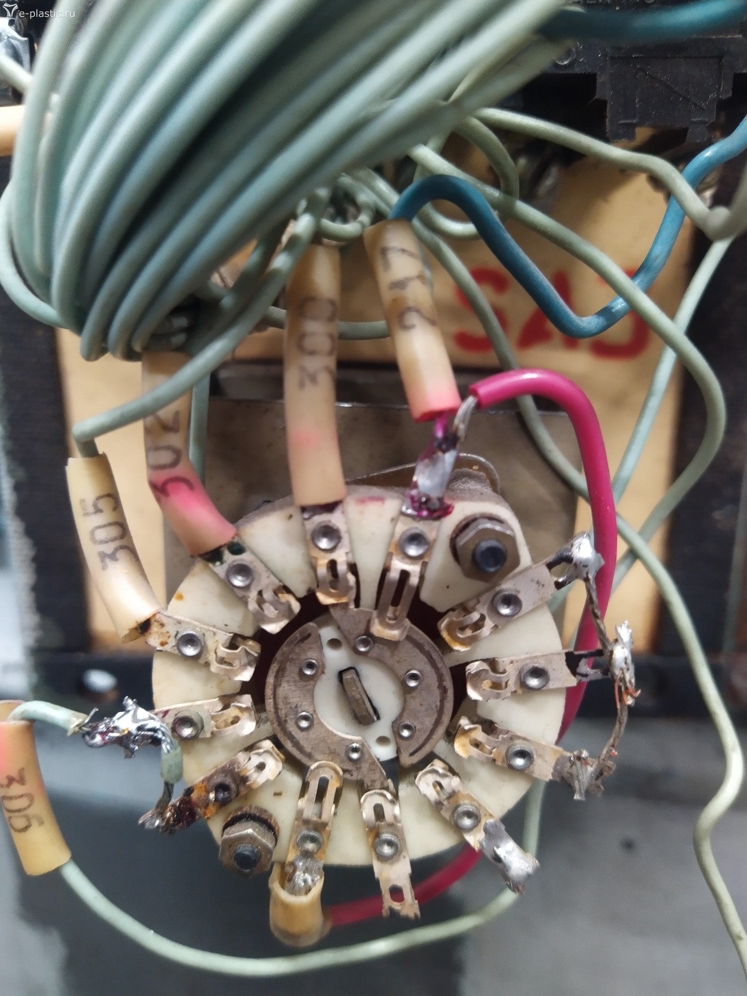

Термопласт ДЕ3327-63Ф1. Неработает режим литье с арматурой. после диагностики выявлено, что режимы автомат и арматуры запараллелены на электрической плате (фото1) а также есть 4 провода (2 из них замкнуты между собой скруткой) (Фото2) В руководстве схема электрических соединений не совпадает с фактической (от ДЕ333063Ф1).
Помогите найти актуальную схему, чтоб восстановить режим литья с арматурой!!

#617 Сообщение Woolfy » 06 дек 2021, 16:00
Убрать посторонние перемычки пробовали? Могу предложить только плохо отпечатанный альбом ДЕ3127.
Предположу, что режим ТПА задаётся только одним сигналом из пяти положений переключателя режимов. Столкнулся с ними недавно (управление У171.12), так что опыта нет.

Выложите фото управляющего контроллера, панели оператора и основных гидроузлов. Возможно, ваш станок - клон другого станка, уже хорошо изученного. К примеру, китайцы собирают с десяток названий станков на базе контроллеров А62 и др. от "Techmation".
К моему вышеприведённому посту. Проблема с ДЕ3127 решена - заключалась в "неродной" плате БОП. После приведения платы к альбомному виду всё заработало. Подождём регулярной эксплуатации станка.

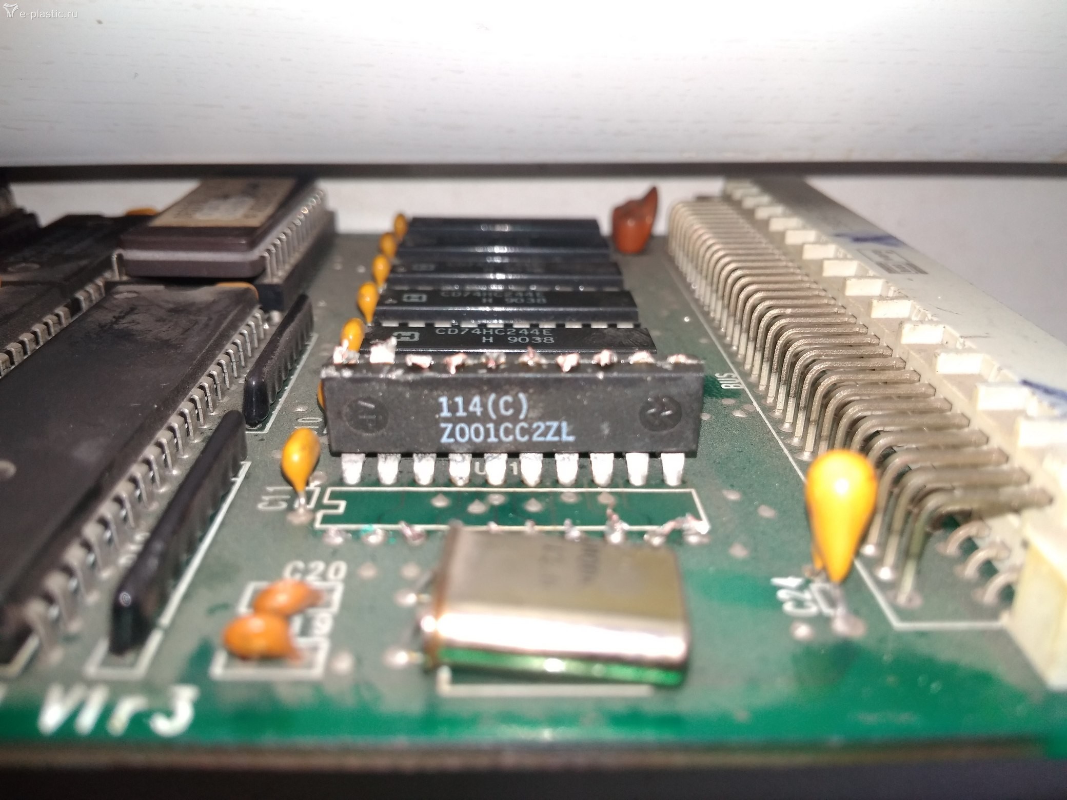

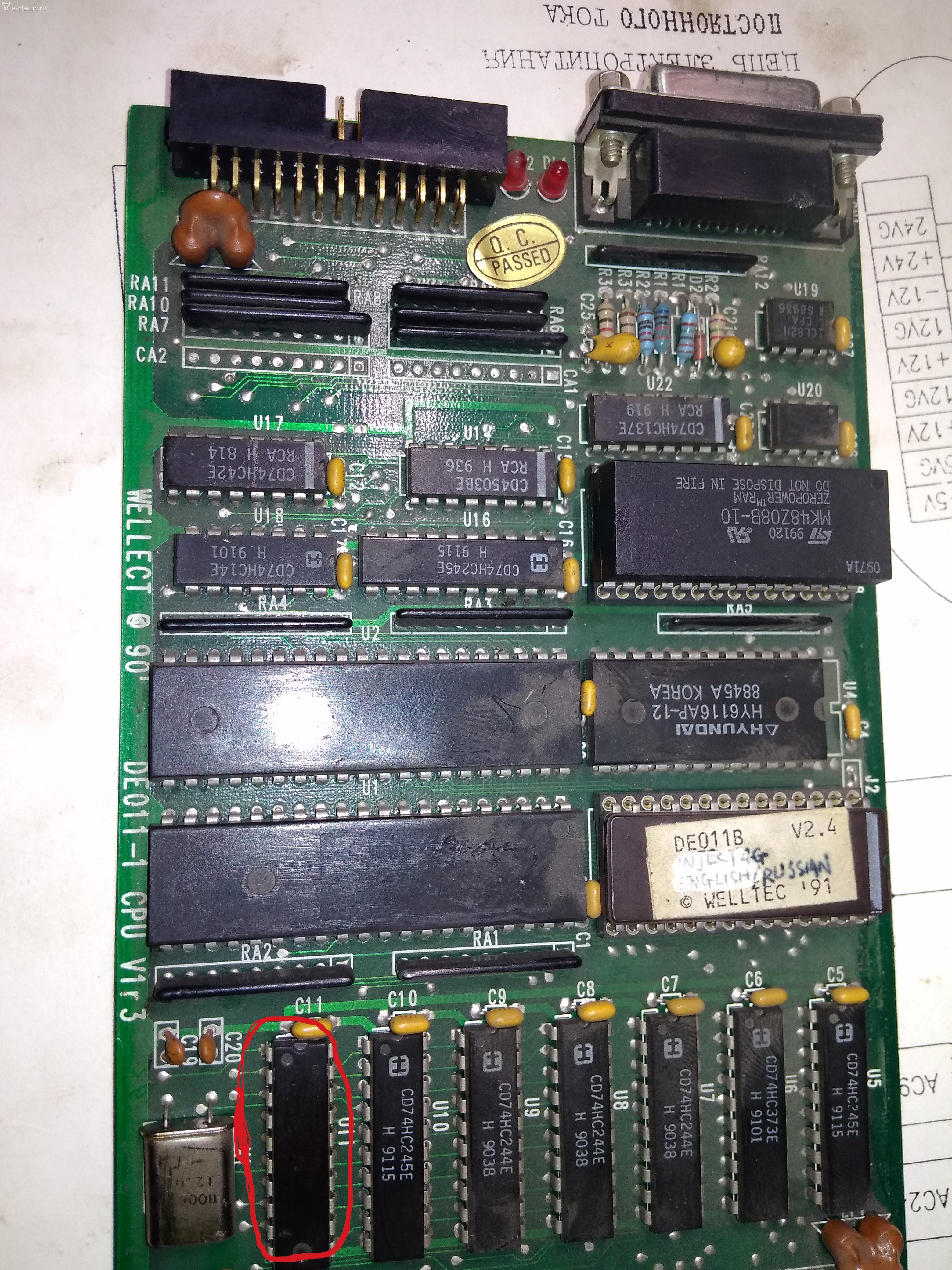

Доброго всем настроения! Привет из Екатеринбурга. Встал китаец 1991г. Сгорела микросхема 20pin, на фото обведена красным. затертая. Соседи тоже затерты 40pin. Подозреваю, что 31 проц и 55 порт. Помогите определить сгоревшую микросхему

#624 Сообщение Woolfy » 03 фев 2022, 14:06
Эскизик схемы включения микросхемы поможет. И сравните, допустим, с 74HC540/541 или 74HC273.

#625 Сообщение Штепсель » 04 фев 2022, 13:36
К сожалению не помог :ny_tik: Перебрал все микросхемы 74 и 4ххх серии, из тех, что нашёл в разных справочниках. Не регистр и не шинный формирователь, больше похож на дешифратор или какой-то доступ к памяти.
Вот упёрся и не могу найти.

#626 Сообщение Woolfy » 04 фев 2022, 15:36
Где эскиз? Хотя бы назначение входы - выходы. Если некрасивый - можно в личку. :smu:sche_nie:

#627 Сообщение edwards » 07 фев 2022, 01:11
Штепсель писал(а): 03 фев 2022, 12:01 Доброго всем настроения! Привет из Екатеринбурга. Встал китаец 1991г. Сгорела микросхема 20pin, на фото обведена красным. затертая. Соседи тоже затерты 40pin. Подозреваю, что 31 проц и 55 порт. Помогите определить сгоревшую микросхемуIMG_4.jpgIMG_1.jpgIMG_20210618_174329.jpgDE011-1 CPU V1r3.jpg
МОЖЕТ БЫТЬ... GAL

#628 Сообщение Woolfy » 07 фев 2022, 14:05
Да, действительно, может быть и GAL16V8D, к примеру. Используется для кодирования/декодирования программы (или системной шины). Тогда шансы на восстановление платы стремятся к нулю. :cry_ing:

#629 Сообщение Штепсель » 09 фев 2022, 12:07
Подозревал, что программируемая логика, но была надежда, а вдруг какую то простую микросхему упустил. Какой смысл GAL затирать?
Что посоветуете для реанимации поциента? Овен?

#630 Сообщение Woolfy » 09 фев 2022, 14:57
Штепсель писал(а): 09 фев 2022, 12:07...Какой смысл GAL затирать? Что посоветуете для реанимации поциента? Овен?
Смысл затирки - введение заинтересованных (в изготовлении копий) лиц в заблуждение, затруднение дизассемблирования программы (с целью модификации).
Разработка нового управления зависит от функциональности гидравлики и применяемого пульта управления. Мне такие станки, вроде, не попадались. Если есть электросхема - выкладывайте, фото органов управления (кнопки, переключатели, датчики и т.д.) тоже не помешают. Сначала определяете управляемые выходы (дискретные, аналоговые и пр.), потом - управляющие входы. На основе анализа полученных данных подбираете контроллер. Современное программируемое реле (пусть даже и "Овен" :-): ) может "потянуть" программу без наворотов. Но обычно ставят всё-таки младший программируемый контроллер (б/у "японцы" довольно дёшевы, есть даже китайские копии (бескорпусные)).
Можно попробовать интегрировать управляющий комплект от "Techmation", например, но всё зависит от гидравлики. Придётся найти/составить циклограмму работы станка.
