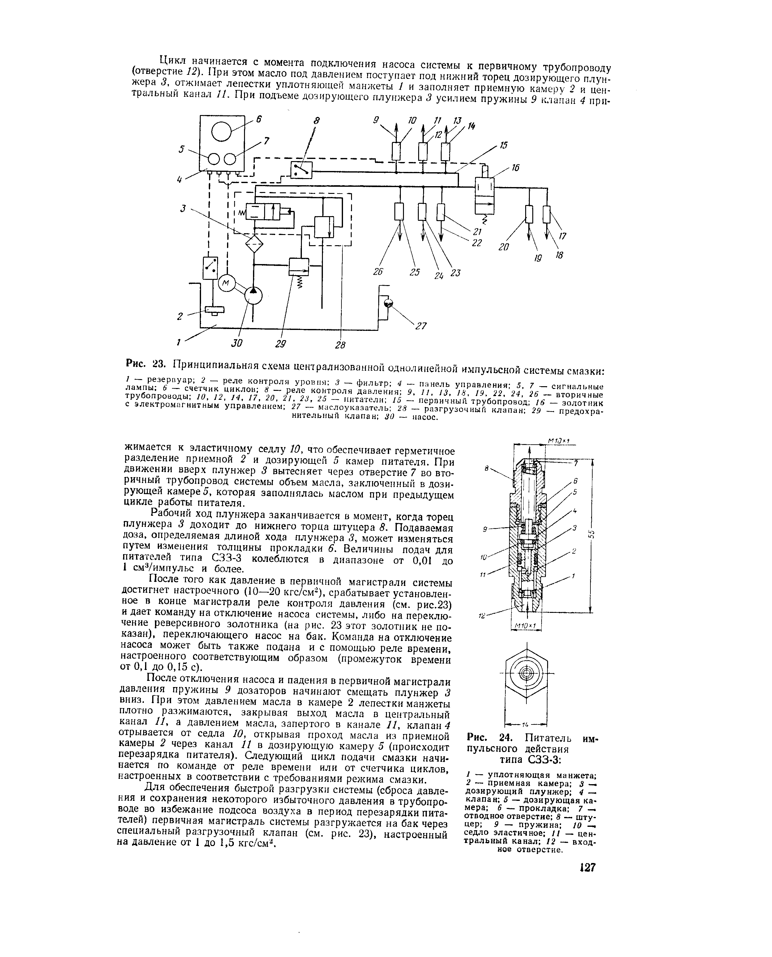

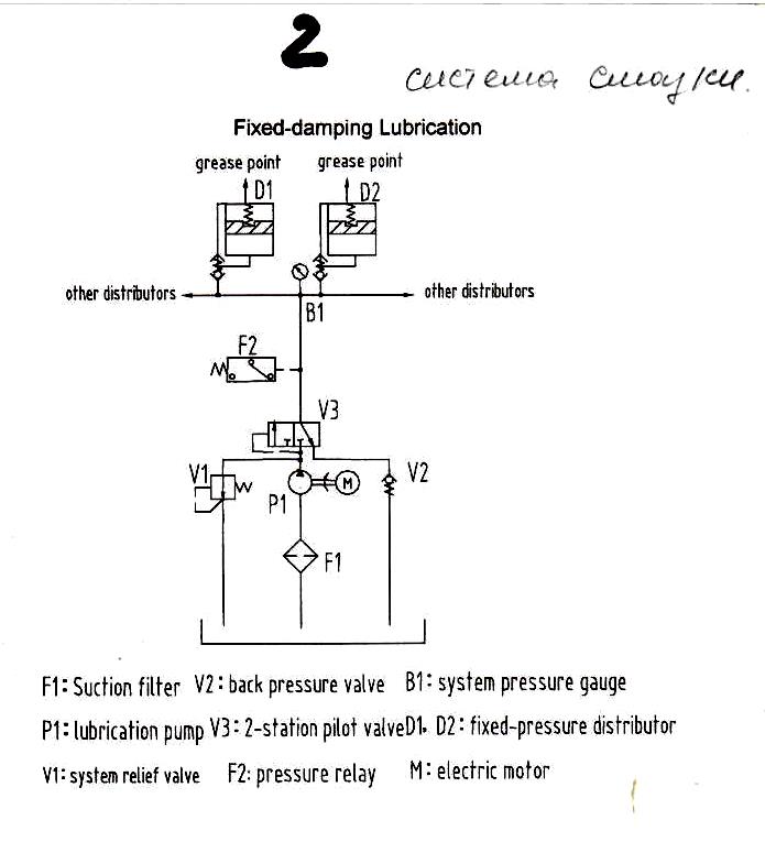

#64 Сообщение ЗЮМ » 17 мар 2020, 21:01

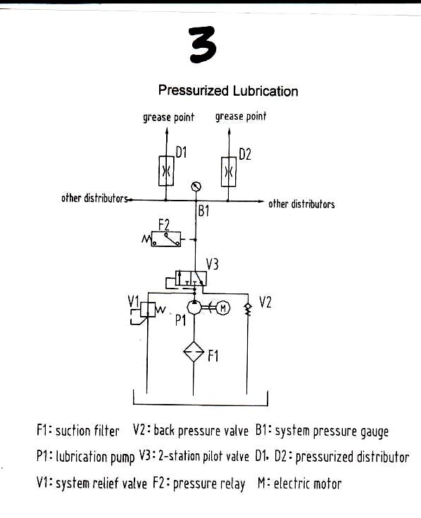

ИМПУЛЬСНАЯ система. Уязвимая по контролю за всеми точками смазки. Прогрессивная не допустит голодание смазки не зависимо от количества точек и расстояния. На файлах питатели и схема Импульсной автосмазки.

Re: Смазка коленно-рычажной системы
#65 Сообщение Тоха » 17 мар 2020, 21:17
ЗЮМ писал(а): 17 мар 2020, 16:13
Тоха писал(а): 17 мар 2020, 16:02 Резонный вопрос. Перейти на жидкарь с автоматизированной подачей и не париться? :ps_ih:
Тоха здравствуй. Согласен и скорее НЕТ. Но дело в том, что запарки нет. Все на месте, только руки приложить. Себестоимость три рубля. А перевод на другую станцию Что ты Что ты. Денег едва на курево выделяется и то через раз. Я бы конечно, на всех машинах в России поставил бы и станции новые и питатели с контролем прозрачные. Но "ростом" не вышел. Только сначала защиту от попадания масла на продукцию надо восстановить. И питатели с магистральными трубками то же будем менять? И КРМ на стол, не везде подлезешь. НЕТ Тоха. Эта система у особо одаренных не работала вскорости после рождения. Просто мазилка кончилась. А значит мы правильно идем.
А пальцы там как вообще. Столько лет без смазки
Артур69 писал(а): 17 мар 2020, 18:35 Да Слава ,я тоже сразу подумал о жидкой системе , но Тоха опередил 😉. К стати чуть в сторону от темы. Видит ли кто преимущества коленной системы ? Я , честно сказать не очень. Хотя , может опыта не хватает. Со всего парка только две машины. Одна очень старая , но живучая bat 450 . Высоту подогнать , целая наука. Когда-то , когда начинал , был такой bat с дисками . Вскорости выкинули . Чего это вообще за система? Поворачиваешь ключ и один диск , выкручиваясь подводится к другому. Ставишь зазор больше на глаз. Совсем мало работал , толком и не помню. Сейчас конечно всё проще.
Крм это скорость все таки да и как по мне точность. Енгеля с крмом очень точные. Однако это все таки энгели. У них даже измерительные линейки и те паралельный код выводят.

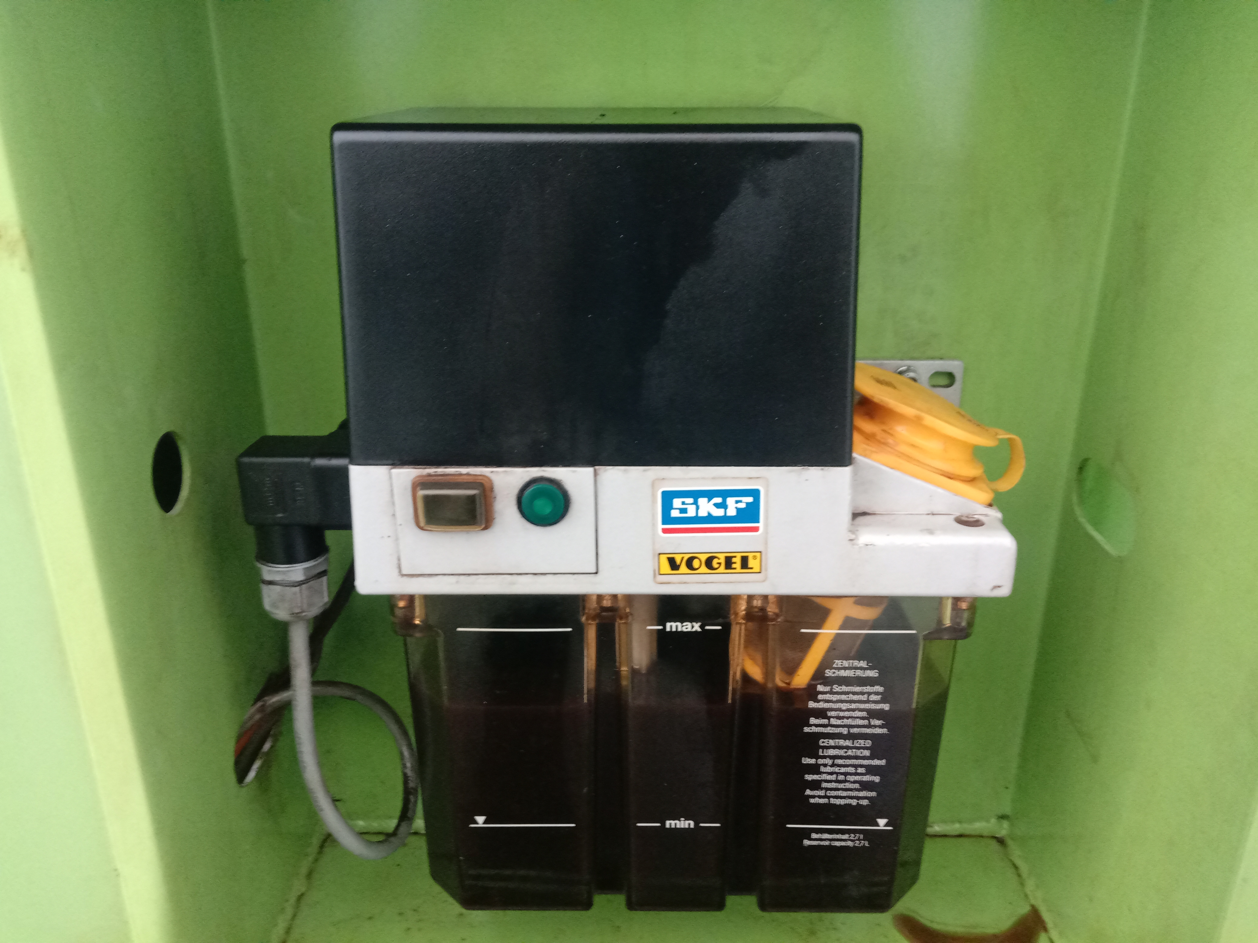

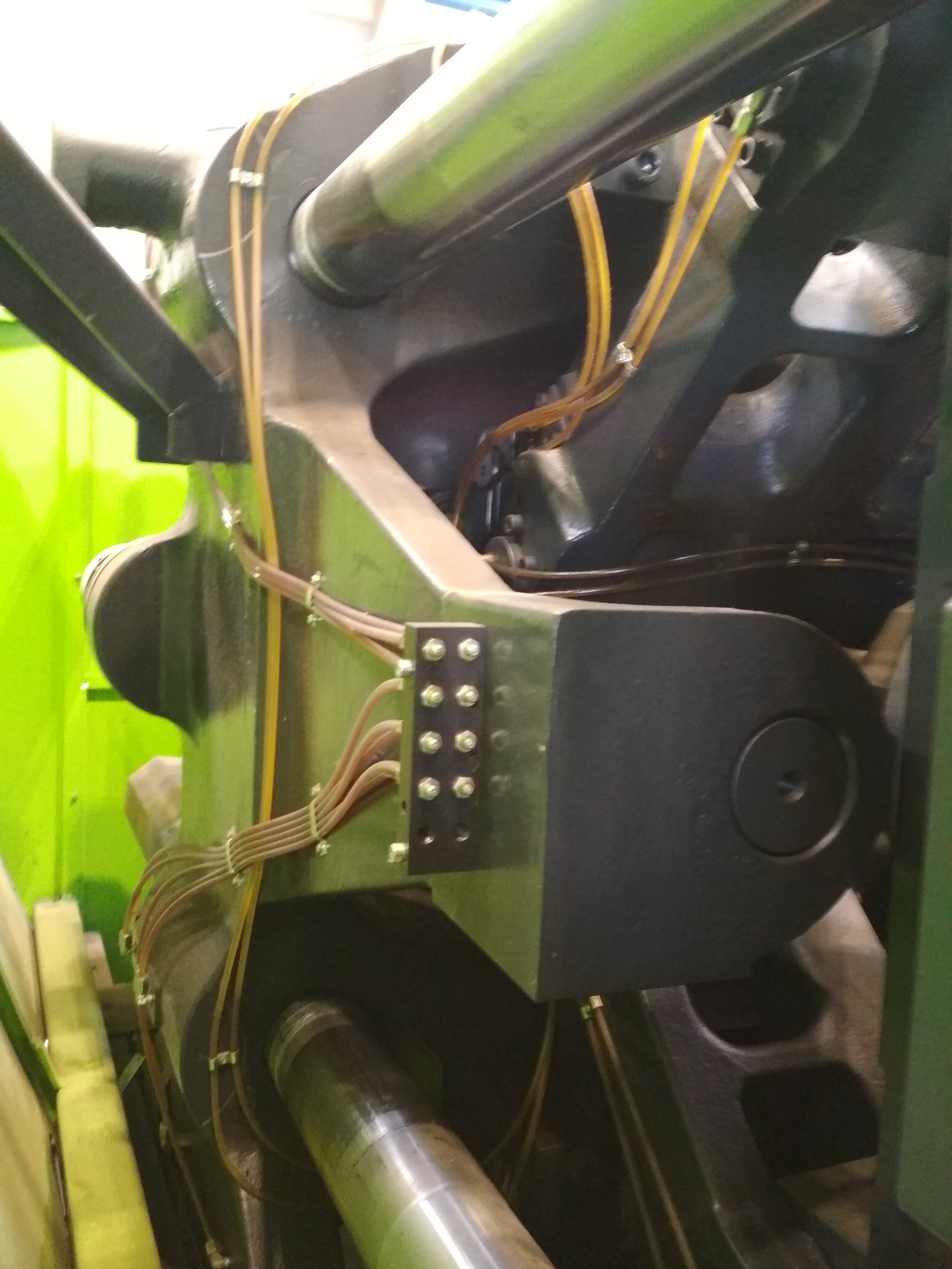

Просьба: Показать фото питателей распределителей на современных ДЕМАГАх с жидкой смазкой. Еще чуток о импульсных питателях
Сообщения: 5750
#69 Сообщение ЗЮМ » 17 мар 2020, 21:57
Думаю самые продвинутые ТПА комплектуются Прогрессивной системой. Работал с ХАСКИ . Канада офис в Люксенбурге. Там питательные распределительные блоки имели штифтовой контроль на каждой точке выхода смазки. Вышел штифт волноваться не стоит. Не вышел- Остановка машины. И место неисправности и точка сразу видна. 100% гарантия. Все аргументы закончились. Восстановим систему ДЕМАГА - отпишемся. И заживет КРМ новой жизнью. Потом шум начнется по попаданию смазки на изделия. Ведь ГОЛУБЯТНЮ иногда и чистить надо. :hi_hi_hi:

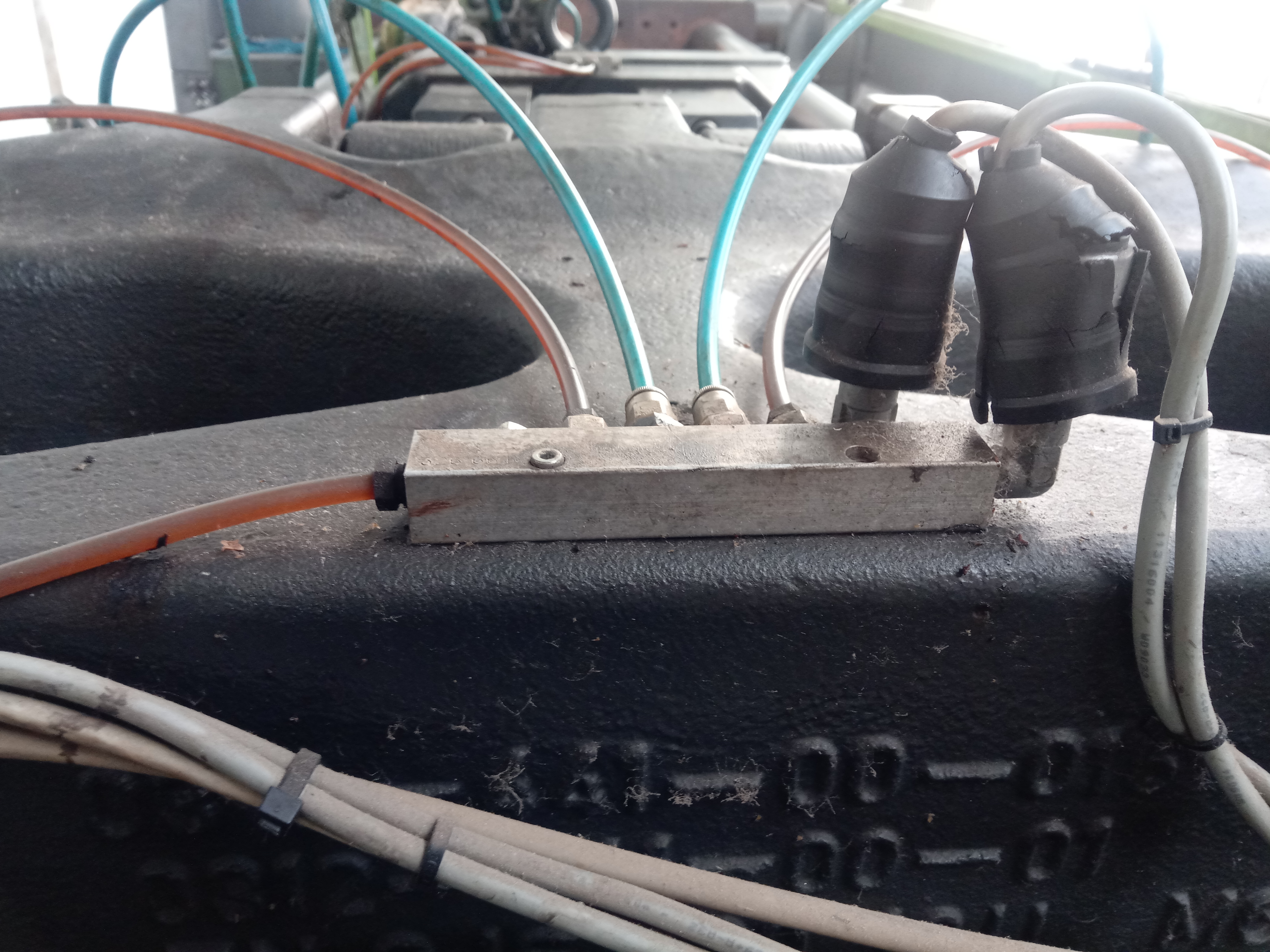

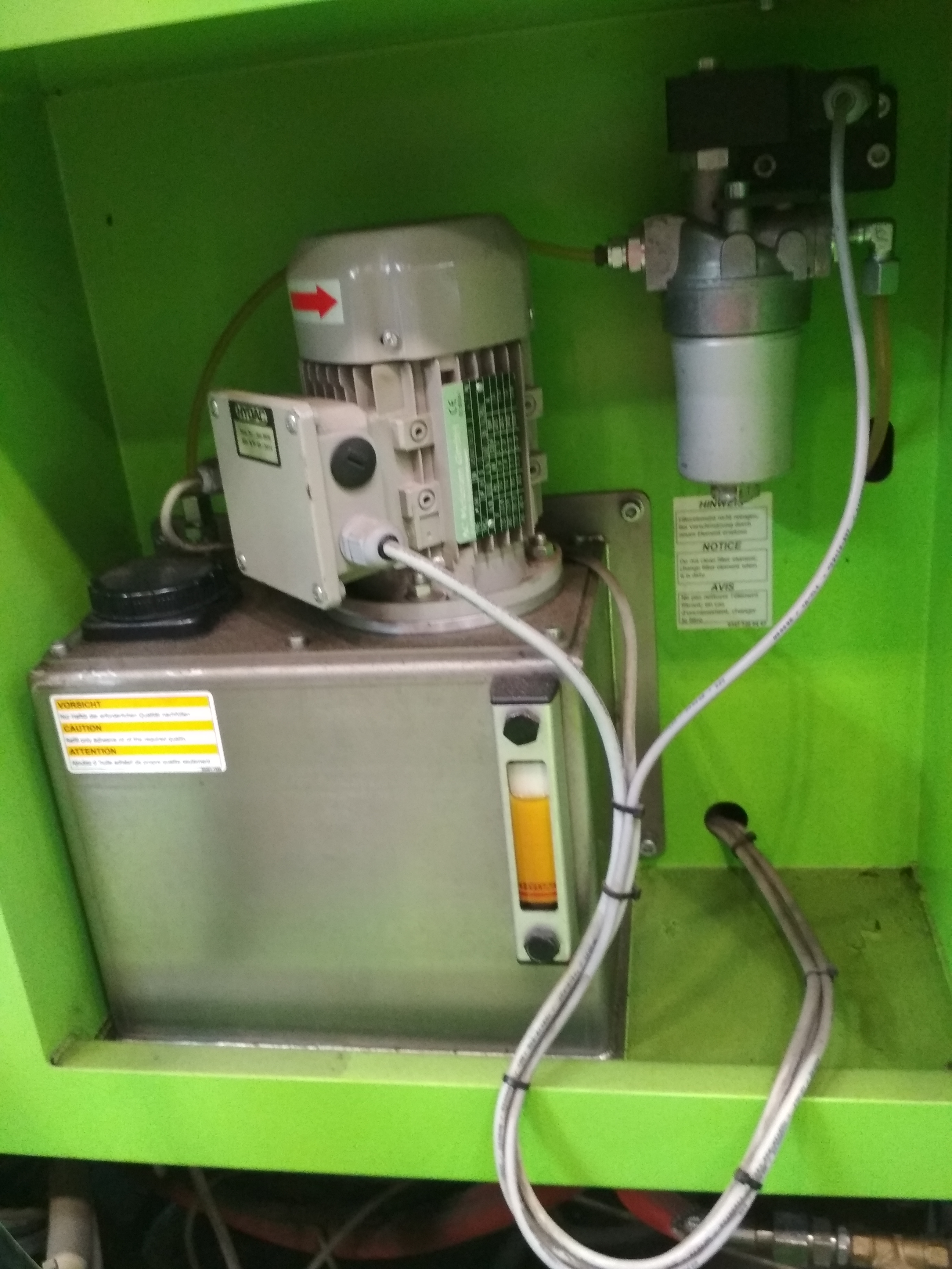

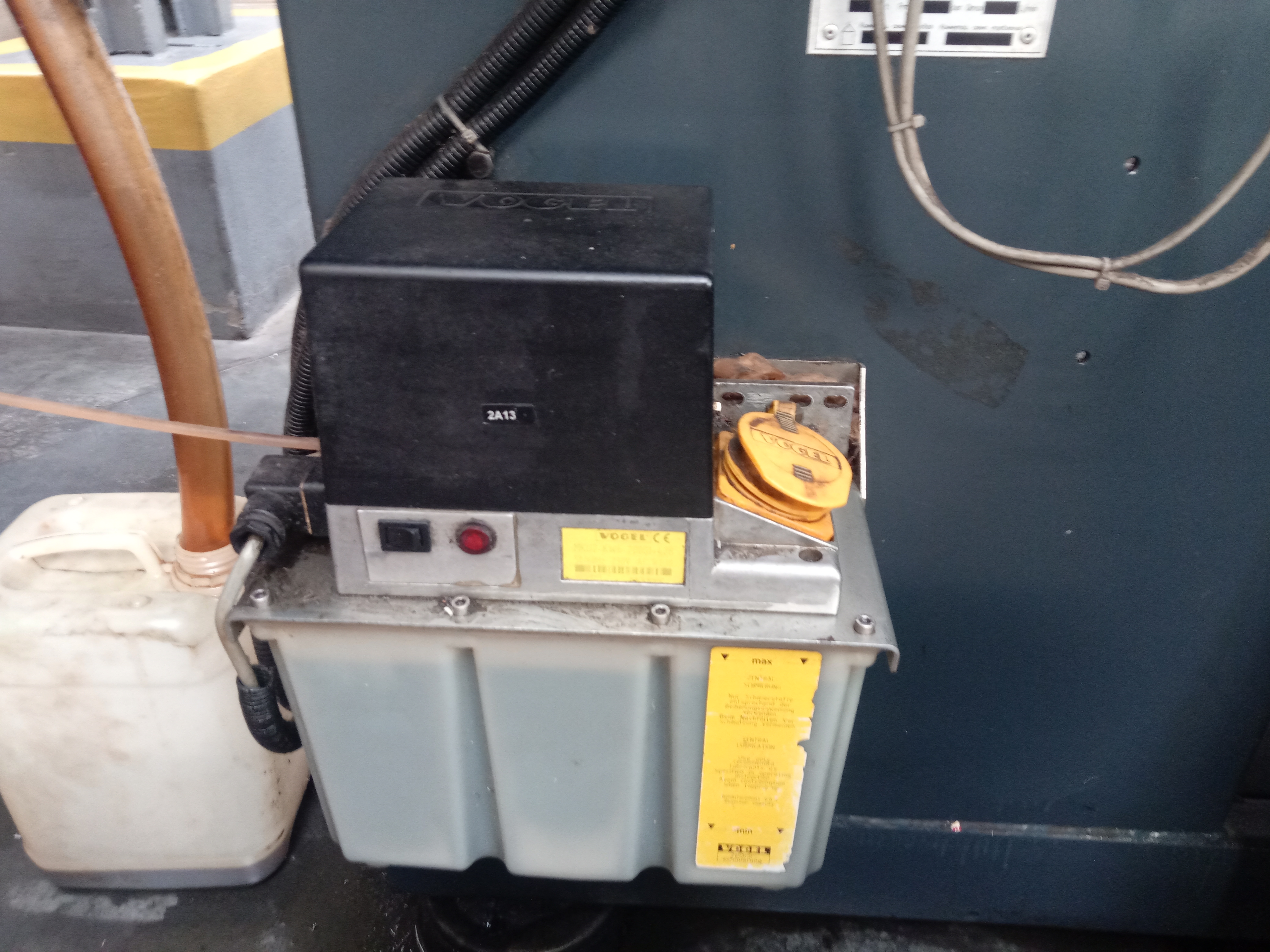

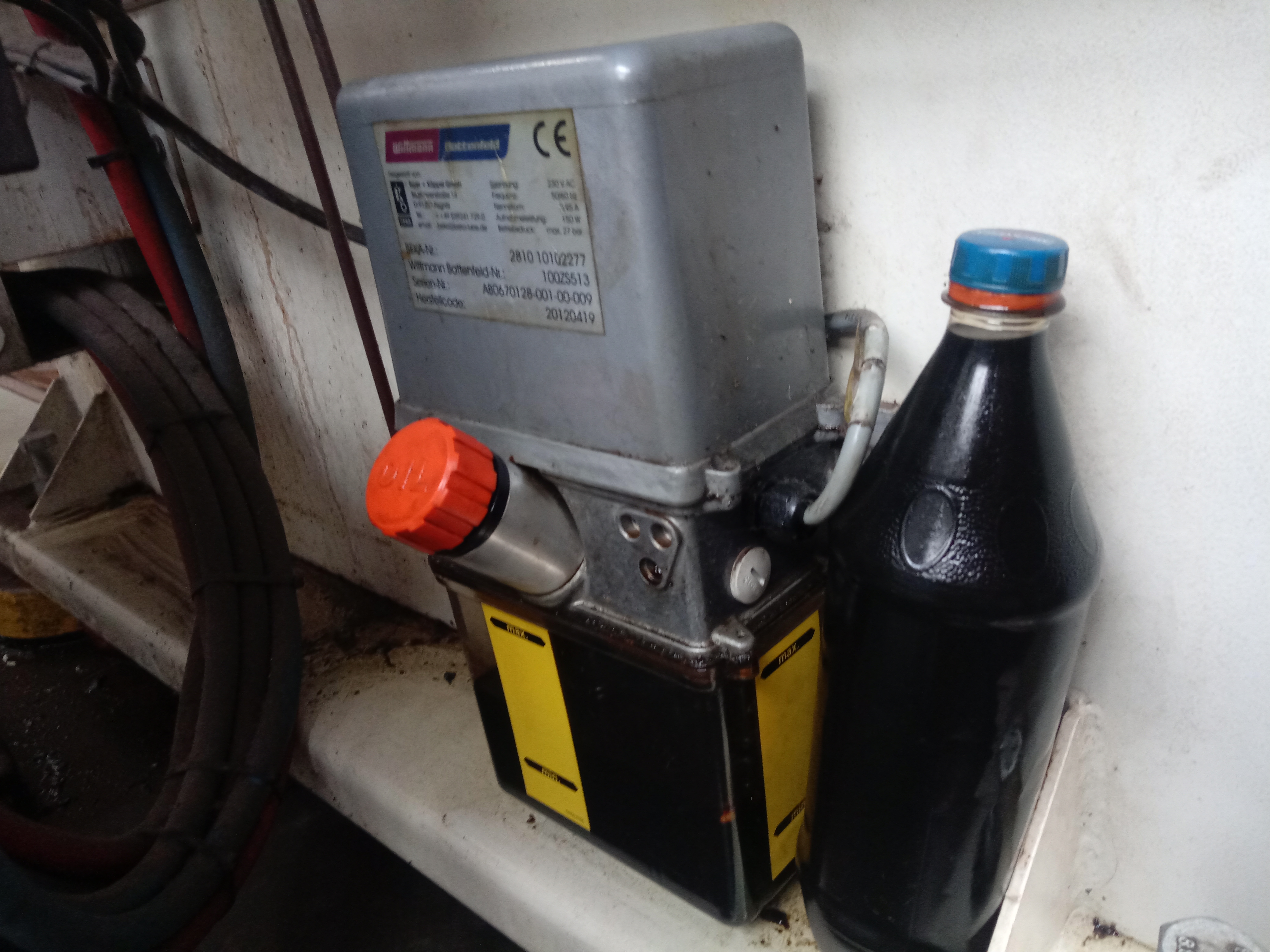

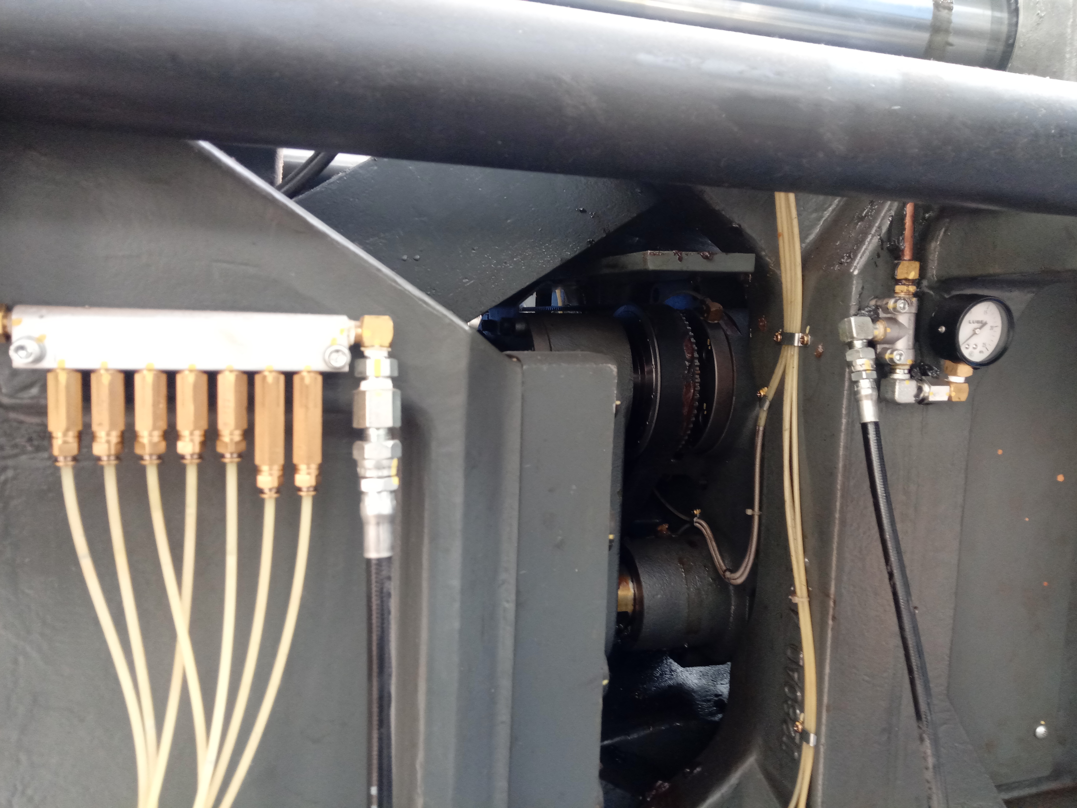

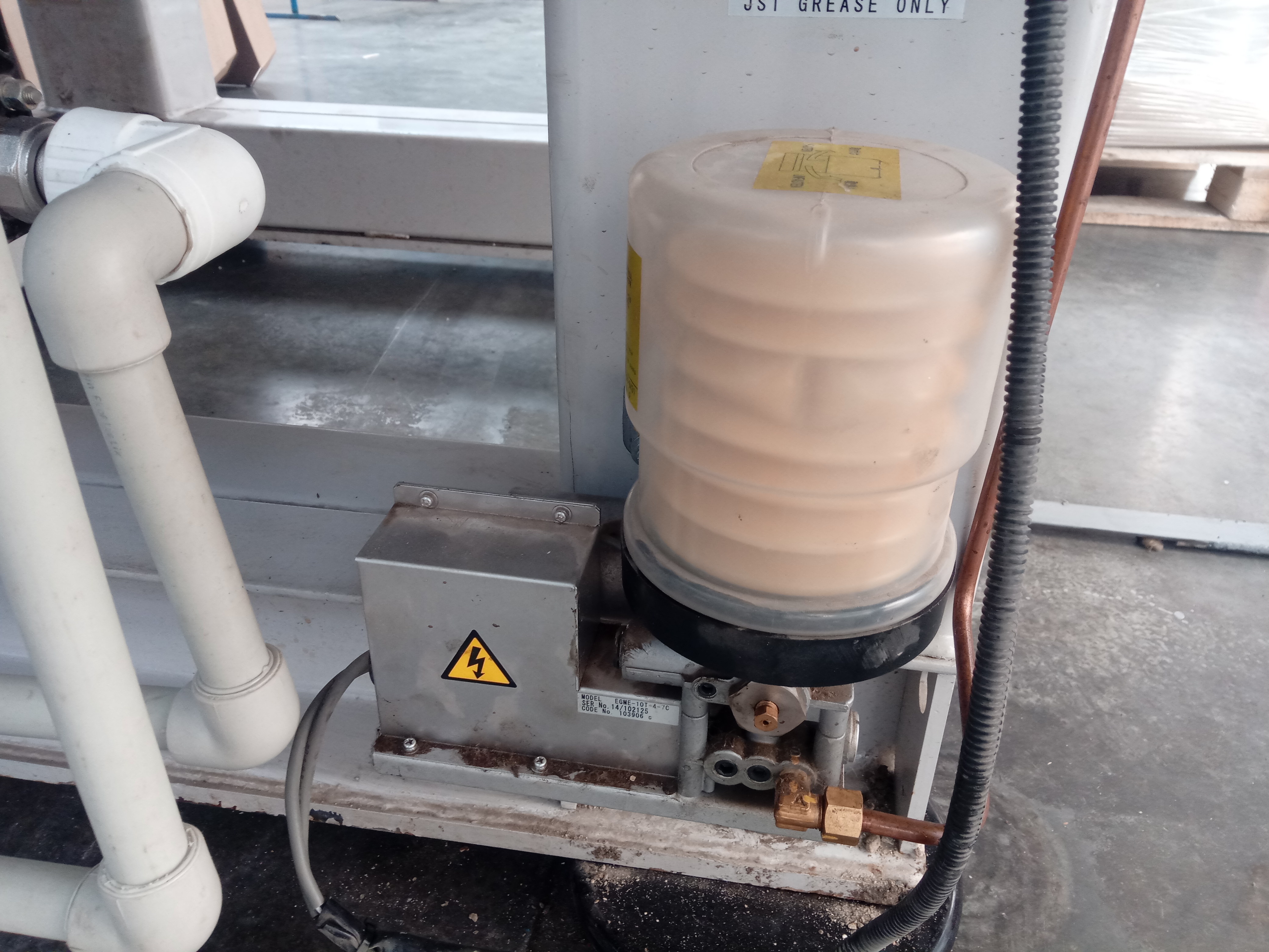

#70 Сообщение Тоха » 18 мар 2020, 10:13

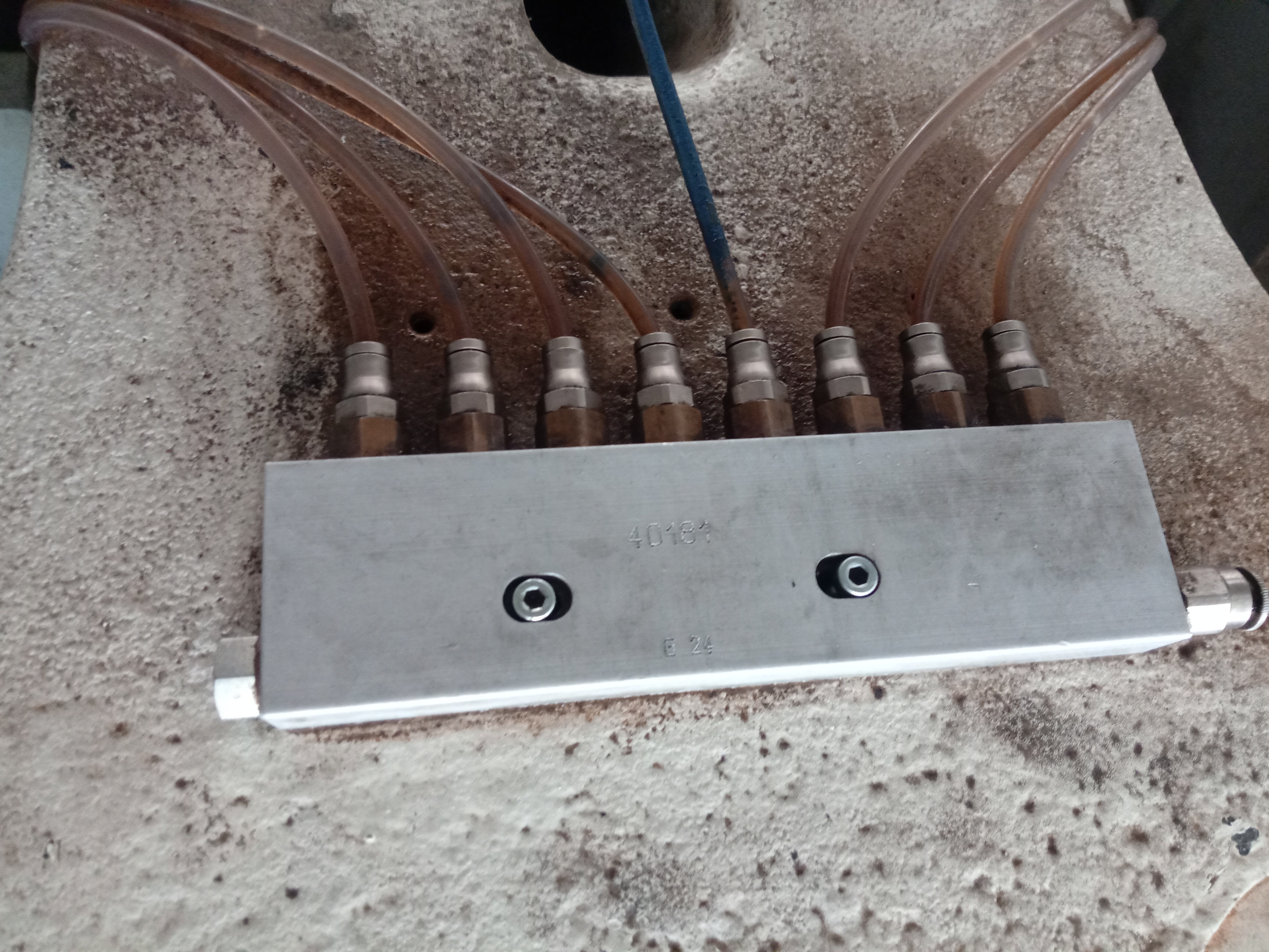

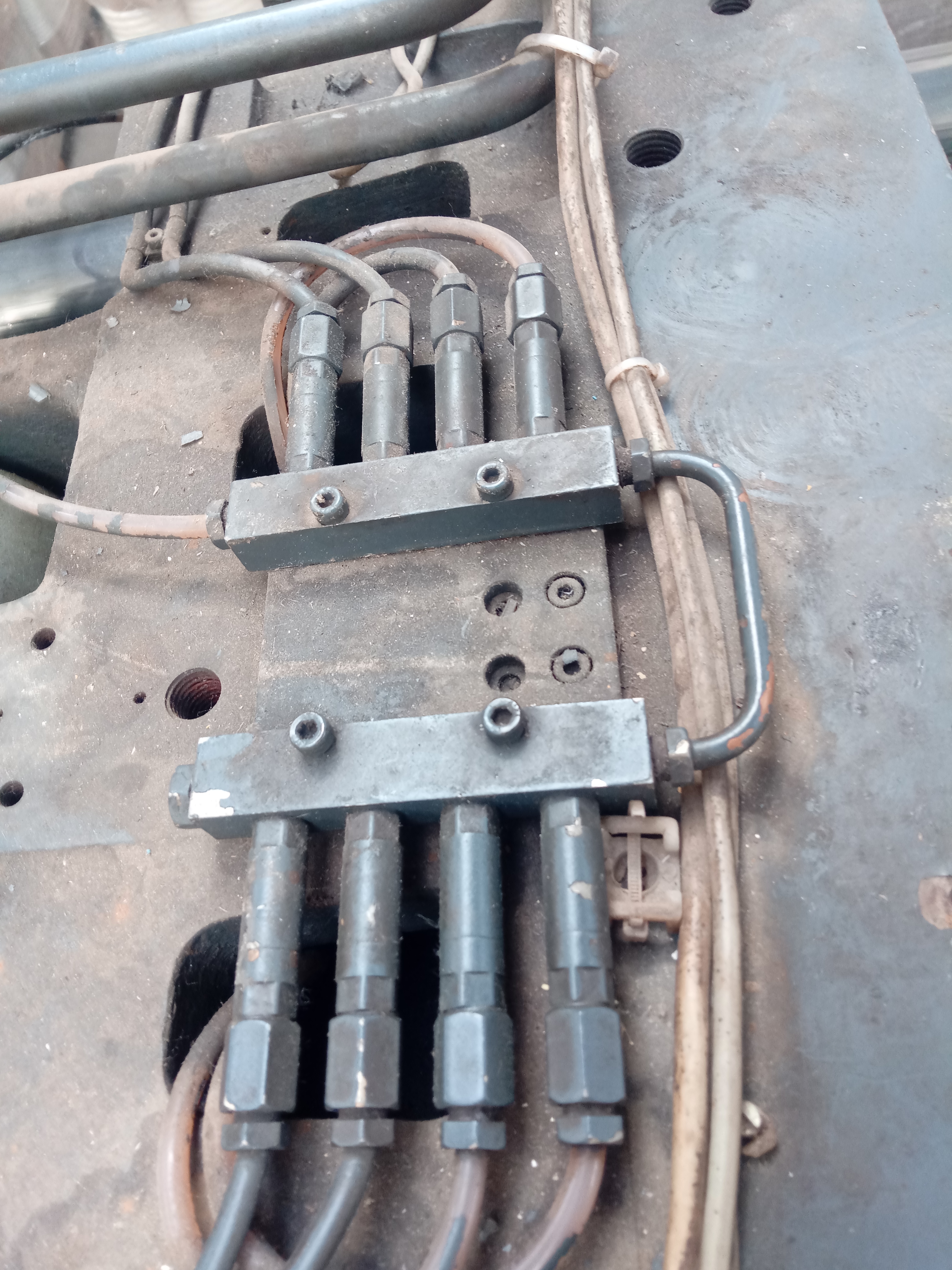

ЗЮМ писал(а): 17 мар 2020, 21:35 Просьба: Показать фото питателей распределителей на современных ДЕМАГАх с жидкой смазкой.
Делюсь
Демаги
Лыжи. Как раз двухзолотниковая схема.
Енгеля.

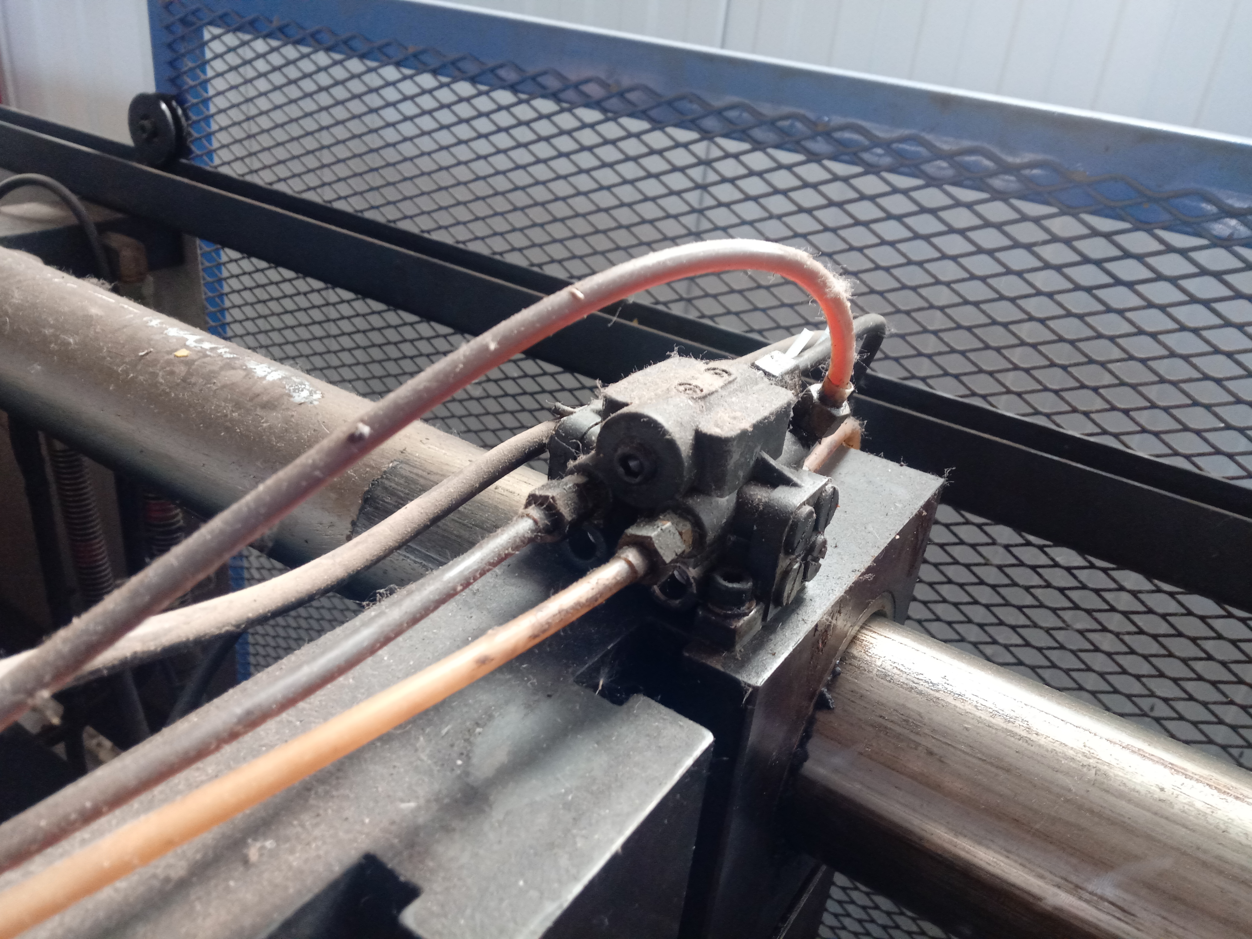

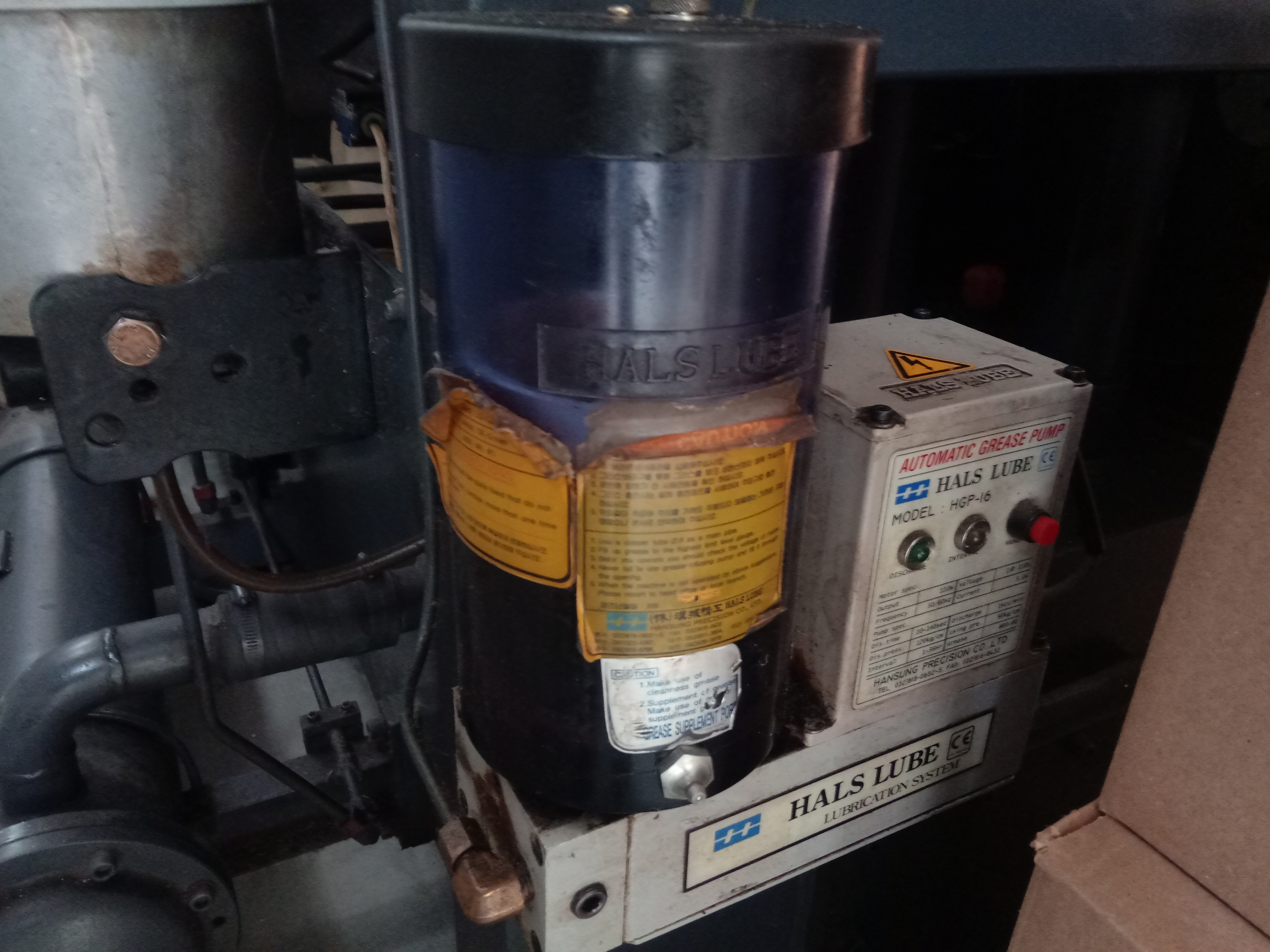

#71 Сообщение Тоха » 18 мар 2020, 10:16
Енгеля. Два датчика. Один на низкое (6 бар) при пуске. Другой на высокое (20 бар вроде) при заполнении.
Батенфильды
Ни и JSW электричка.

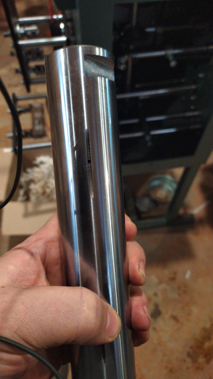

ЗЮМ писал(а): 17 мар 2020, 14:06 ДЕМАГ. Не работает смазка КРМ. Очень давно не работает на двух машинах. Смазка консистентная. Пол дня просидели и поняли, быстро тут не получится. Хотелось бы поподробней разобраться с этим вопросом вместе с имеющими опыт специалистами и не специалистами, кто как решает вопросы по неисправностям этой системы. Подробно для гостей и начинающих. Выше уже говорилось о выборе смазок. В начале только принцип работы и ремонт отказов. И у кого система работает успешно и долго и как вам это удалось :-): Нужен ваш опыт, что бы не гулять в трех соснах. Лично у меня опыт с Демагами не большой. С такими системами смазок плотно не работал. Поэтому в начале собрал кой какую информацию. План: 1) Заставить систему работать. Наши шаги. И ВАШИ. Скоротаем свободное время вместе. Потихоньку.
Первый пост по ДЕМАГУ и прискорбное продолжение: На машине механизма зажима-смыкания 26 точек смазки. Решили сегодня прокачать ручным нагнетателем каждую из 26-ти трубок. На колонны смазка прошла хорошо. А дальше 30% из 24-х затык. Попытались давить, разорвало одну трубку, потом вторую, потом лопнул штатный шланг гибкий, нагнетателя. Сняли трубку с КУАСИ. Резьбы подошли.Приладили на нагнетатель. Продолжили и бросили. :ny_tik: ВЫВОД: На выходе внутри проушин от длительного простоя системы, смазка старая задубела и заблокировала вход для свежей смазки. Требуется выдвинуть две колонны по диагонали, Вынуть пальцы, Весь КРМ на монтажный стол, прочистить и удалить старую смазку. Заменить магистральные разрушенные трубки. Собрать в обратной последовательности. И самое интересное: СЕГОДНЯ, Производство остановлено. Продажи продукции заглохли. Нет финансов. Вроде самое время ремонтом заняться. Вердикт начальства: Доживем до лучших времен, там посмотрим. И самое печальное: Мы хотим и можем но кругом ЗАСАДА. Если только СУББОТНИК или вступить в армию волонтеров. Вот такая сетуевина.
Сообщения: 5750
#75 Сообщение ЗЮМ » 20 мар 2020, 00:08
Я, ниже подписавшийся упертый , очень упертый ОВЕН с молчаливого согласия всех форумчан, без санкции прокурора в 00 часов 00 минут принял такое решение: Раскидать ДЕМАГ по косточкам и разложить все по полочкам. И обязуюсь на зло Коронавирусу сделать как ДОЛЖНО и будь что будет. Не когда нам туалетной бумагой и гречкой запасаться. :ti_pa:

ЗЮМ писал(а): 19 мар 2020, 20:02 Весь КРМ на монтажный стол, прочистить и удалить старую смазку. Заменить магистральные разрушенные трубки. Собрать в обратной последовательности.
А стол покажите монтажный для крма? Моя голубая мечта :-)
По крму впрочем ожидаемо было. Это кстати проблема извечная для ЦСС. Хоть штифтовые ставь хоть датчики давления. Если закоксуется вход в палец, то не узнаешь. Работать то будет в обычном режиме. И вот кстати скрытый плюс жидкой. КРМ помыл - запустил в работу. Через пару дней проверил. Если течет значит все хорошо. :-)

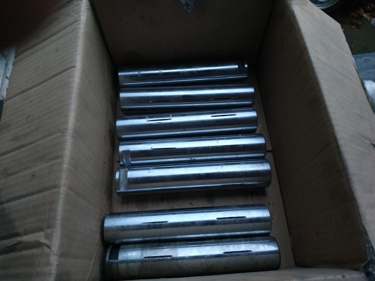

Там разве тензодатчика не стоит который усилие смыкания выводит?
По пальцам, это только ценник на токарные операции или вместе с закалкой/шлифовкой?

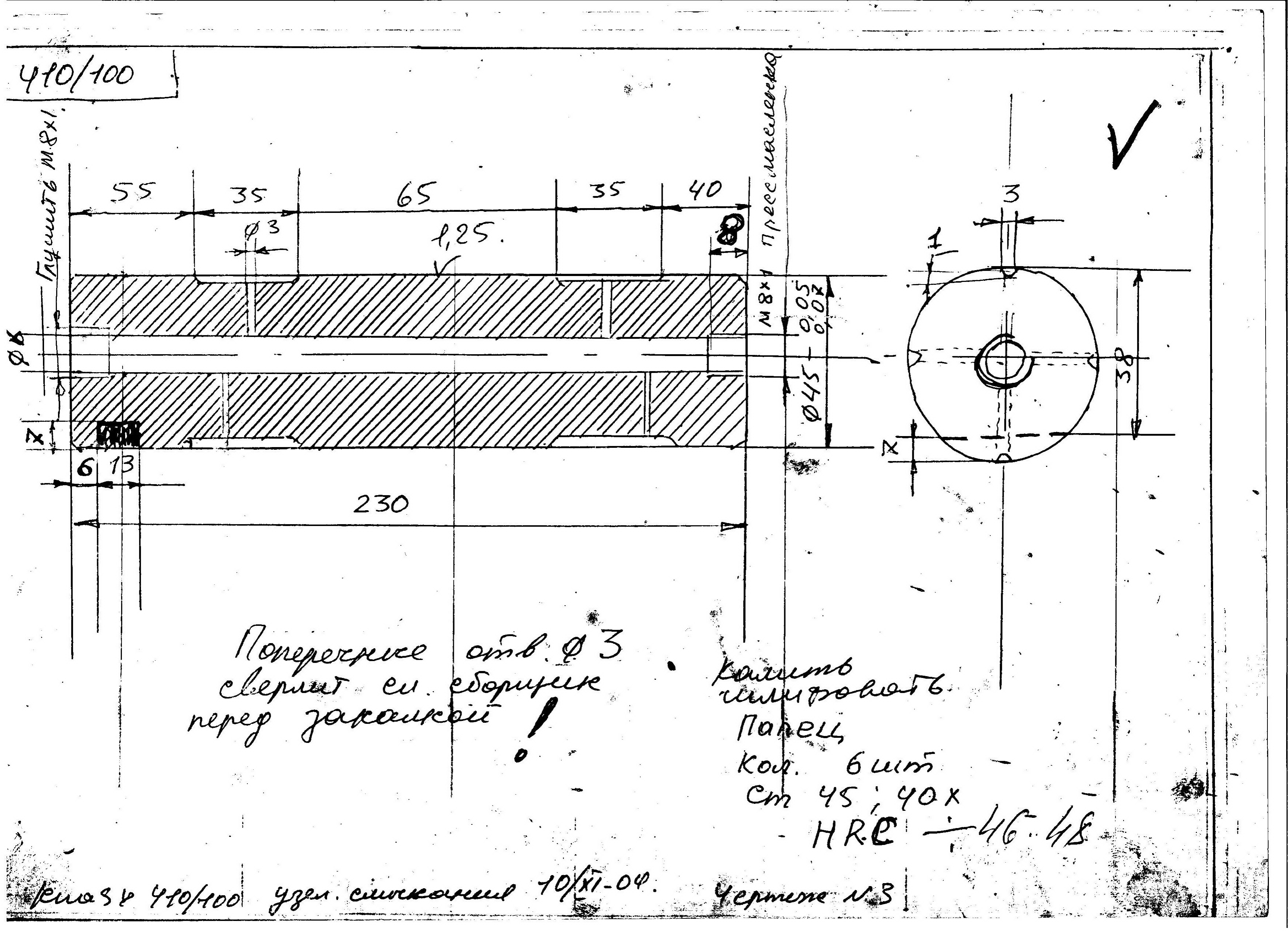

#88 Сообщение ЗЮМ » 20 мар 2020, 16:13

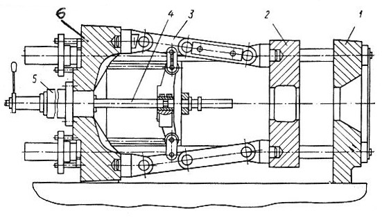

Датчик есть. По пальцам ценник: Ценник со всеми операциями 7500р шт.= 45000р. 1) Токарка 2) фрезеровка. 3) сверловка 4) нарезка резьбы. 5) заглушки. 6) Термичка. 7) шлифовка.Ценник Был заметно больше. Как поступили: Купили кругляк Ст 45. Закаленный ТВЧ на глубину 1,5 мм. Нарезанный в размер.Диаметр Ф45-0,05;-0,07. Токарка только торцовка.1) Фрезеровка. 2) сверловка. 3) Нарезка резьбы. 4) заглушки.4500р шт=27000. Можно делать самим при наличии фрезерного и ток. станков. Плакали конечно стонали, типа очень твердость высокая, фрезы летят и прочее. Тоха , а почему про датчик спросил? Честно говоря о нем я не подумал. Подводный камень? ( стоимость твердосплавной фрезы от 2500р.)

#89 Сообщение Тоха » 20 мар 2020, 16:54
ЗЮМ писал(а): 20 мар 2020, 16:13 Датчик есть. По пальцам ценник: Ценник со всеми операциями 7500р шт.= 45000р. 1) Токарка 2) фрезеровка. 3) сверловка 4) нарезка резьбы. 5) заглушки. 6) Термичка. 7) шлифовка.Ценник Был заметно больше. Как поступили: Купили кругляк Ст 45. Закаленный ТВЧ на глубину 1,5 мм. Нарезанный в размер.Диаметр Ф45-0,05;-0,07. Токарка только торцовка.1) Фрезеровка. 2) сверловка. 3) Нарезка резьбы. 4) заглушки.4500р шт=27000. Можно делать самим при наличии фрезерного и ток. станков. Плакали конечно стонали, типа очень твердость высокая, фрезы летят и прочее. Тоха , а почему про датчик спросил? Честно говоря о нем я не подумал. Подводный камень? ( стоимость твердосплавной фрезы от 2500р.)
Ну камень не камень, я не в курсе что там за датчик стоит. На чуть более свежих демагах стоял S образный датчик натянутый двумя тягами-шпильками. И я вот такой как то раскрутил, будучи еще зеленым, не пометив естественно :ps_ih:. Ну а когда ставил обратно танцы с бубном были еще те.
Сообщения: 5750
#90 Сообщение ЗЮМ » 20 мар 2020, 16:59
Да видел там что то на вроде компаса.Будем осторожны. Спасибо. И параллельность плит не нарушим. И спаренные силовые детали не разлучим.
