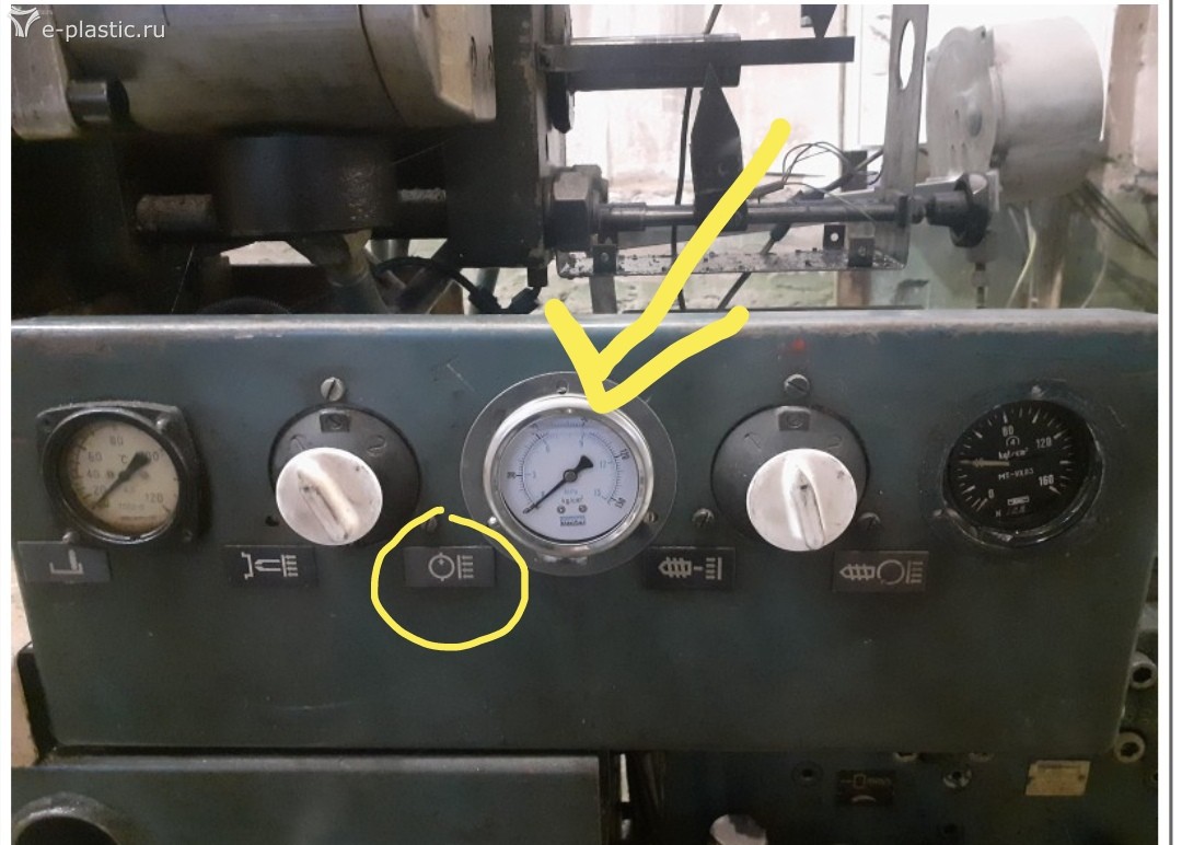

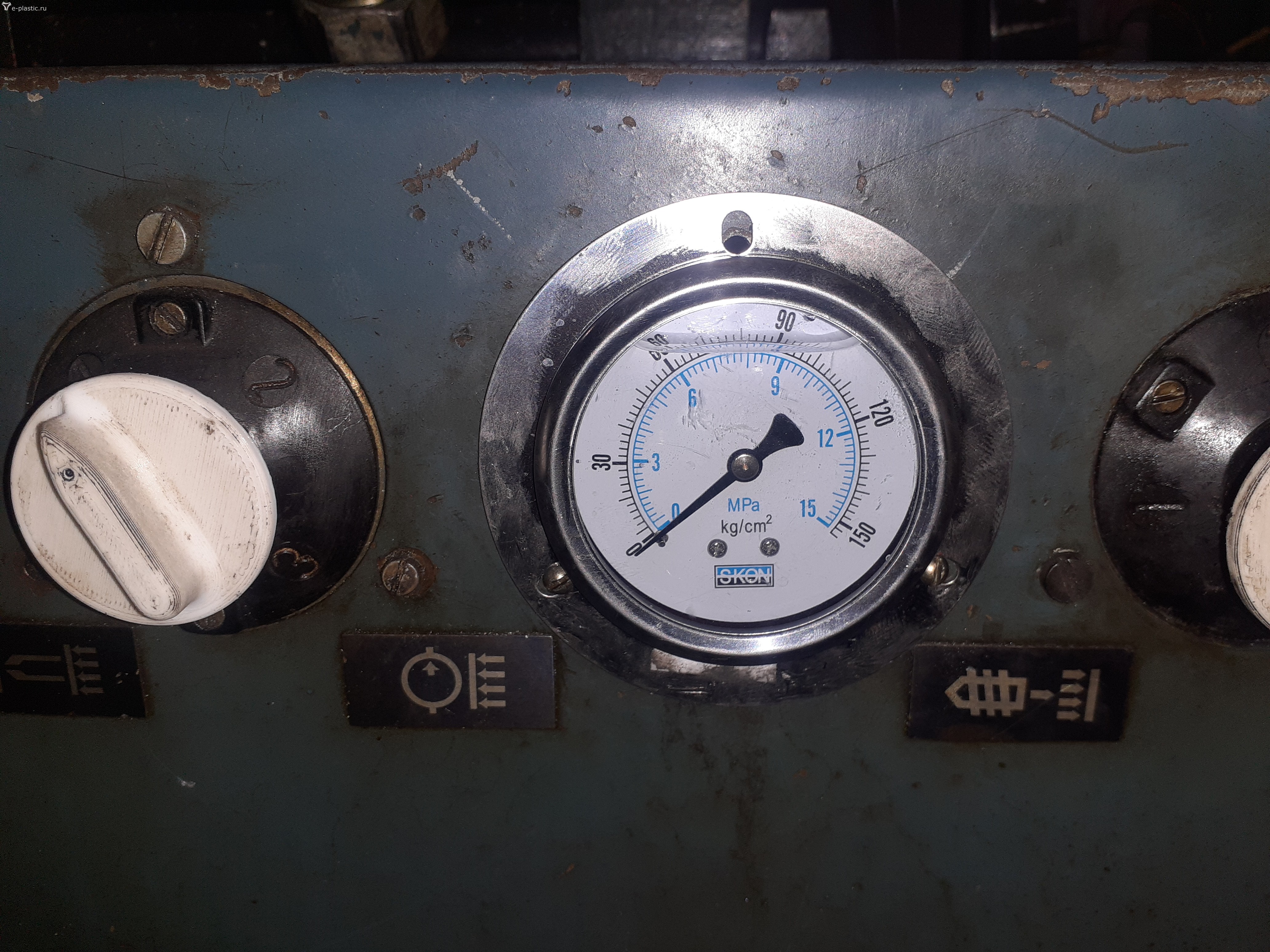

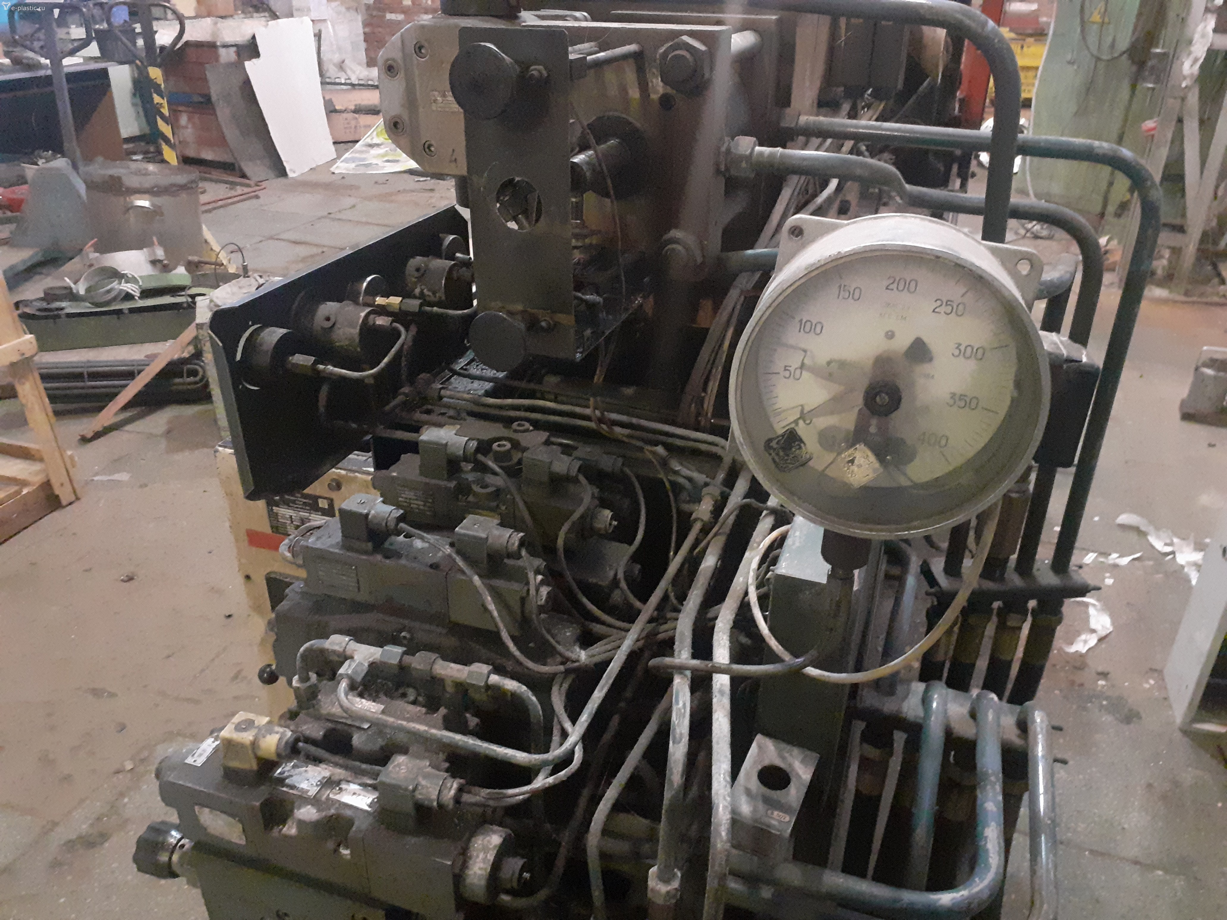

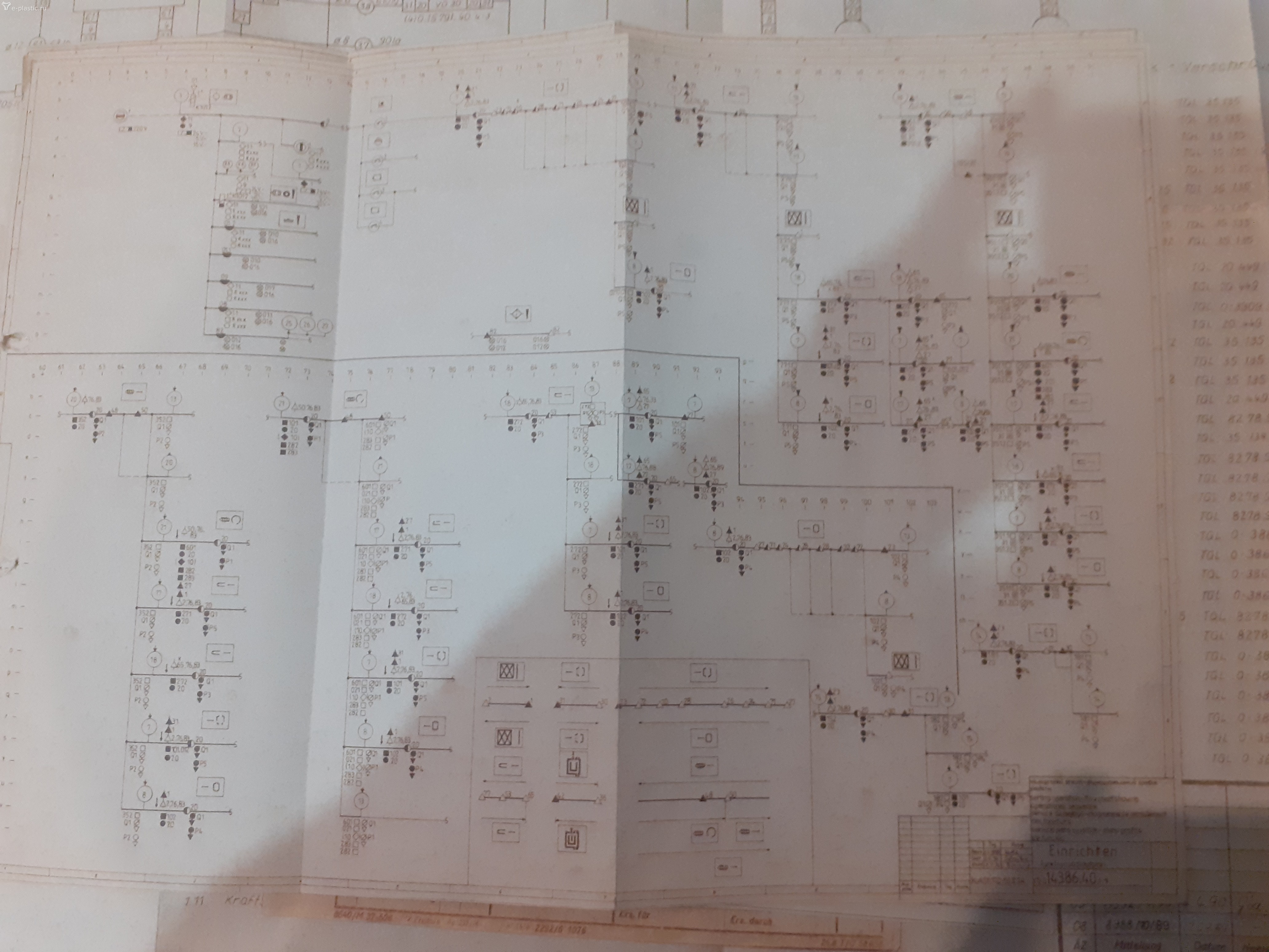

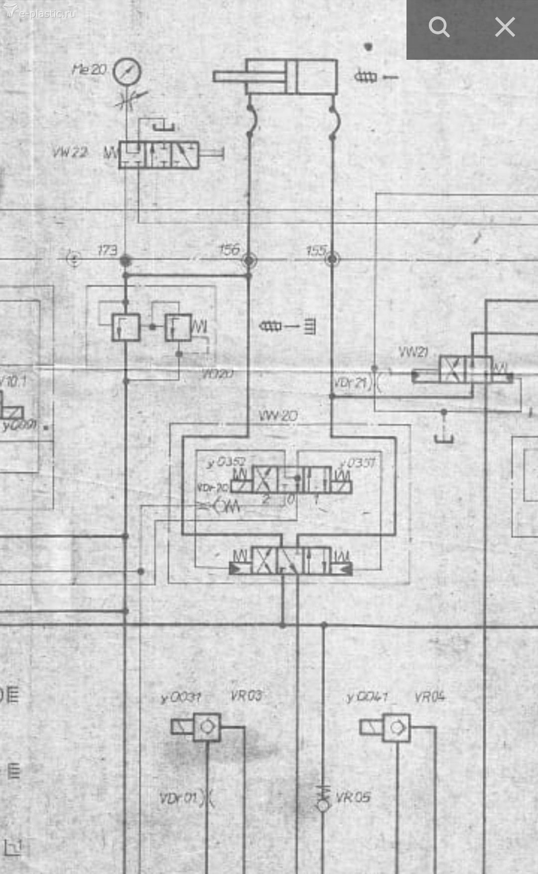

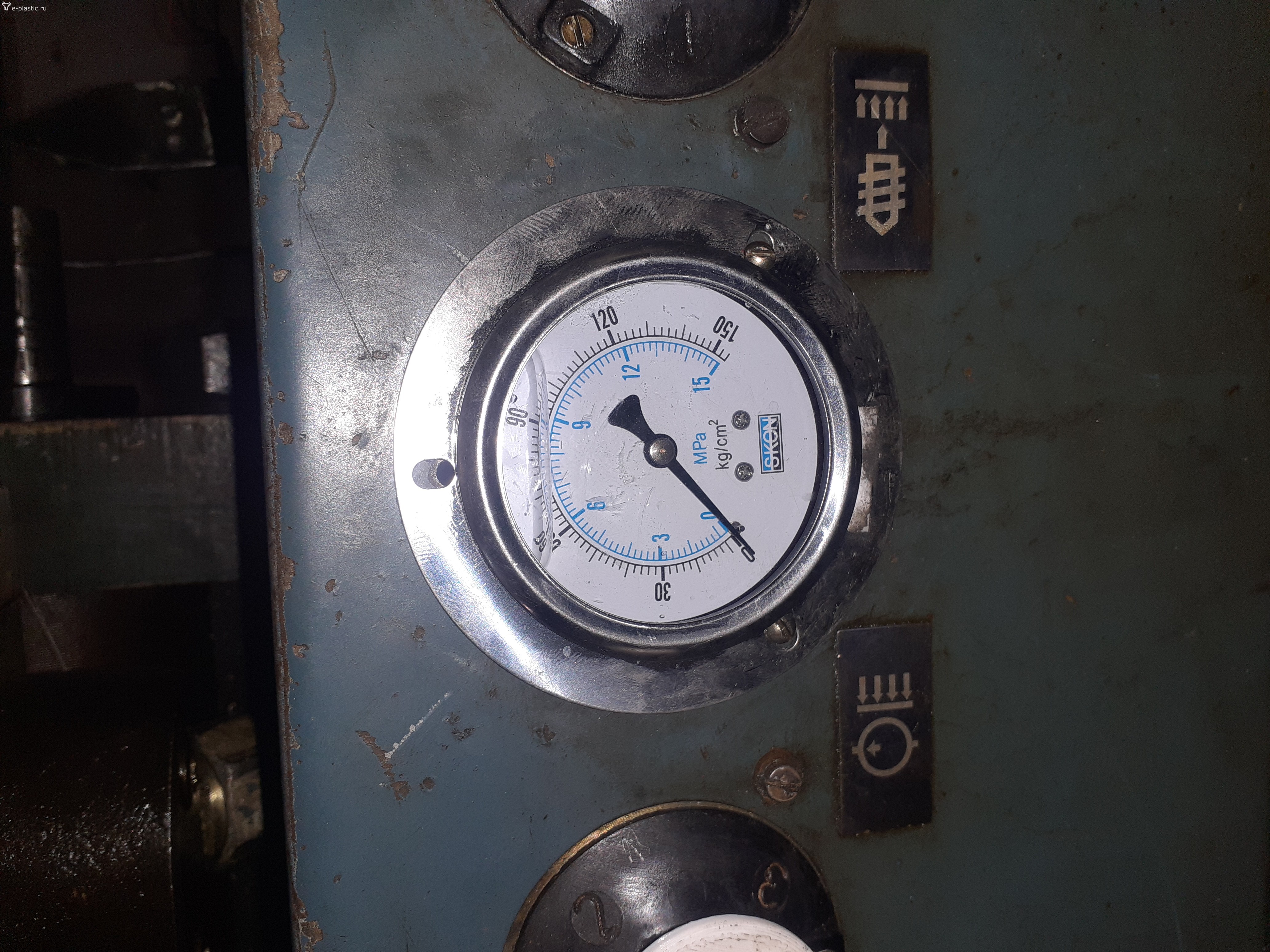

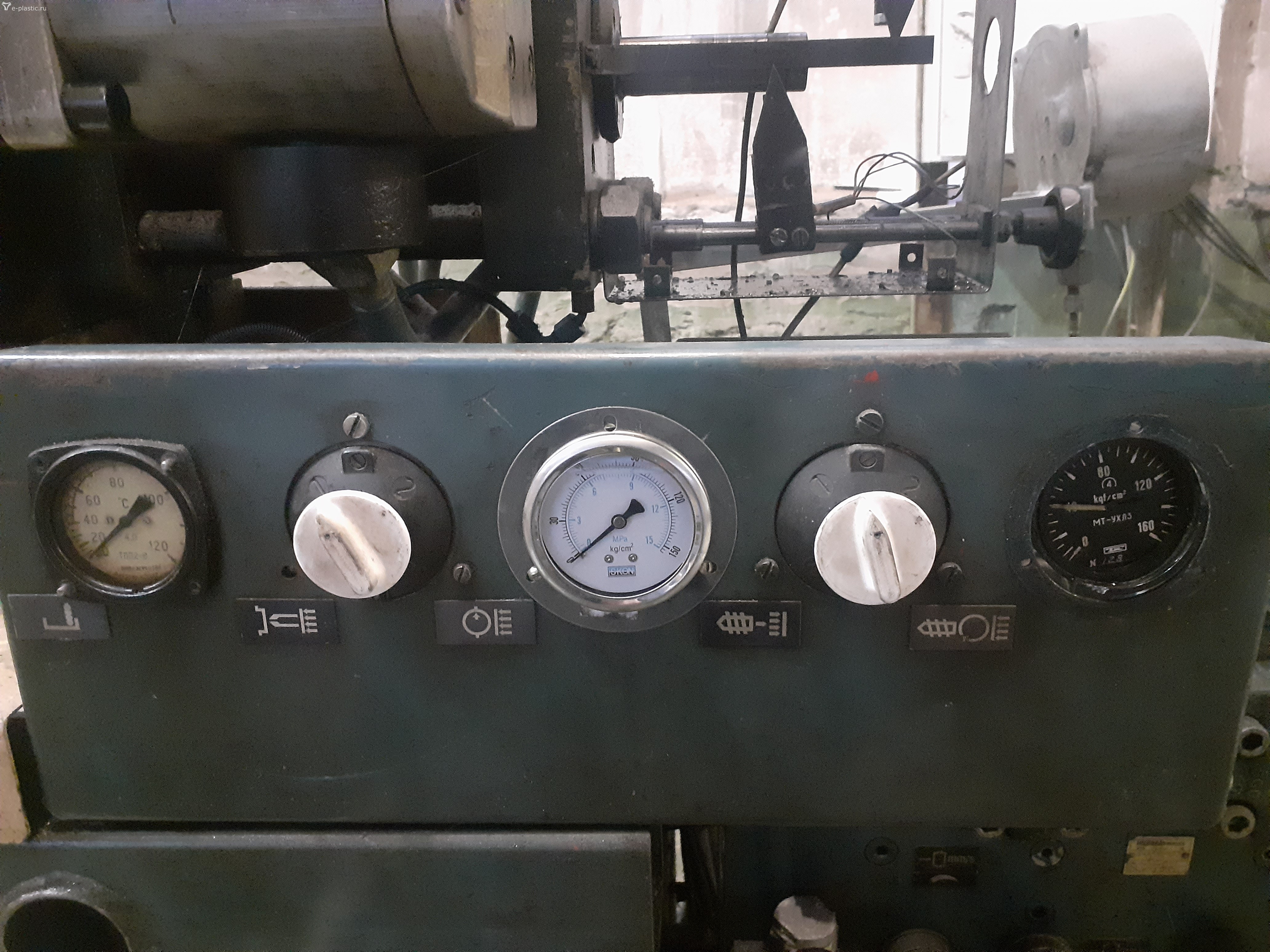

Теперь по фото для ЗЮМ а присили манометры.

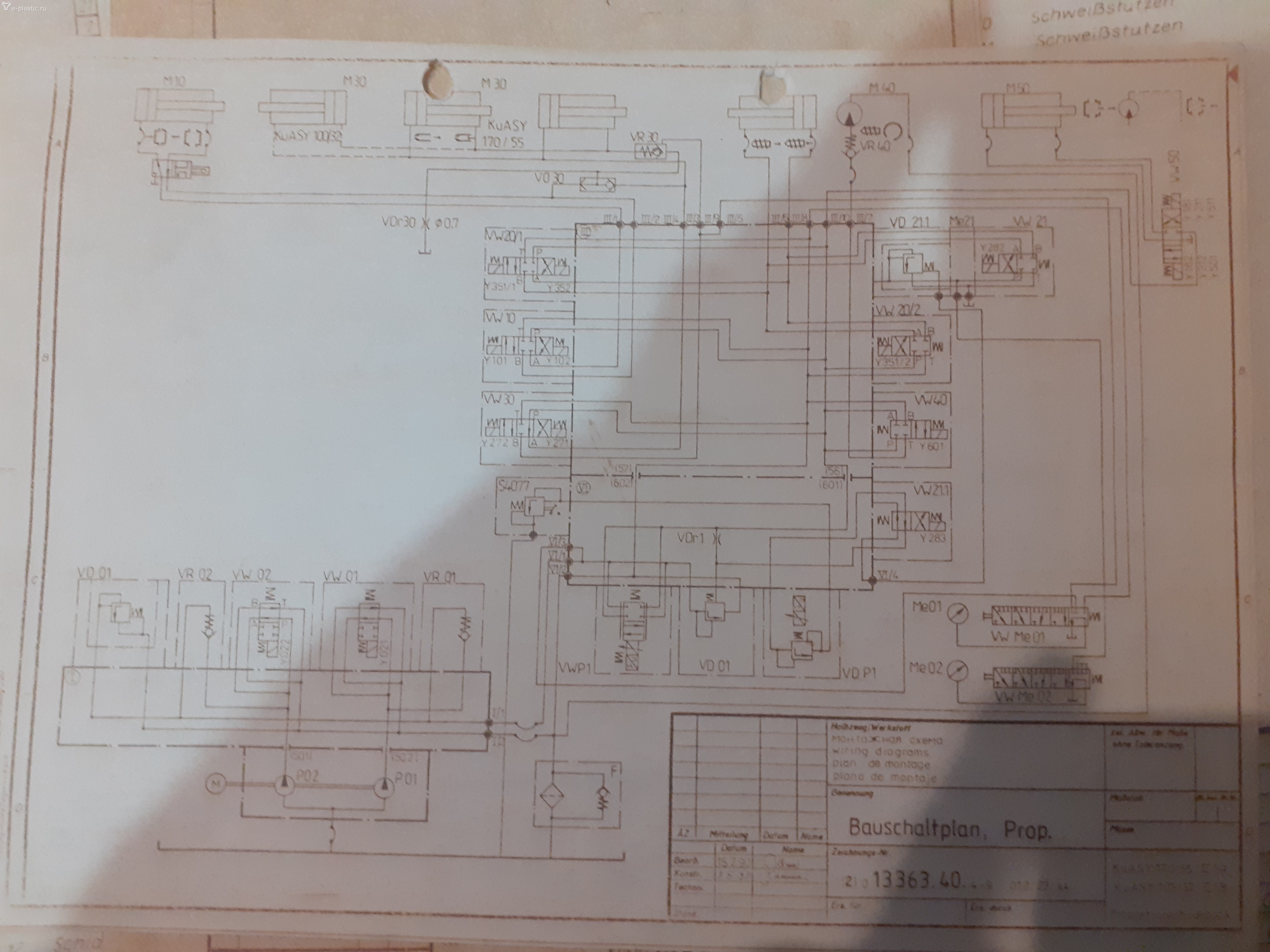

Сейчас не хочу прыгать с проблемы на не понимание как работает машина.

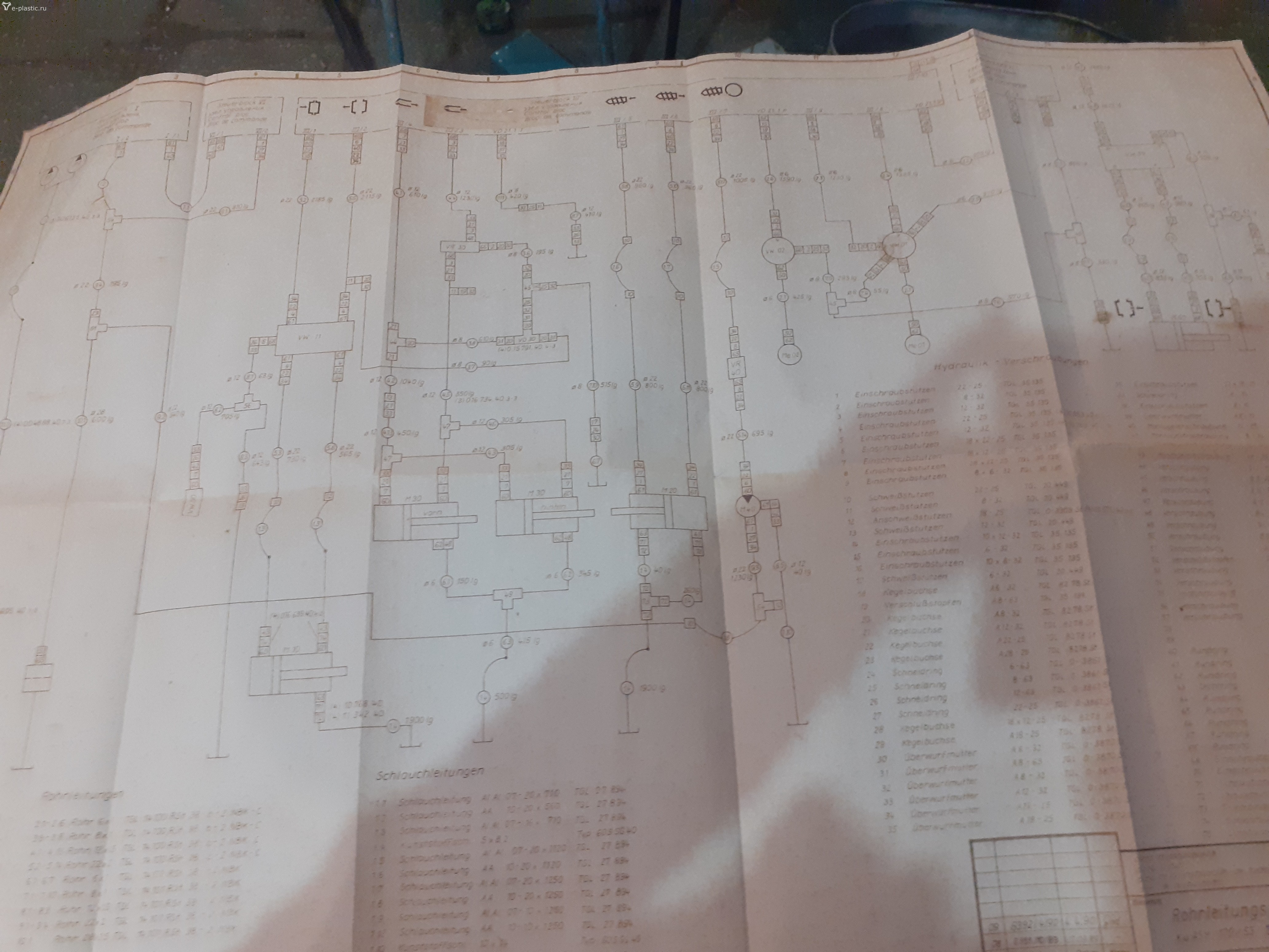

Хочу разобраться с гидросхемой и циклограммой.

Вот только кто бы объяснил как с этой документацией работать :du_ma_et:

Прежде всего внимательно прочитайте Техпаспорт (Руководство). В нём расписаны все кнопки, концевые выключатели, переключатели и регуляторы гидравлики. Дано описание работы всех режимов тпа. Дано пояснение гидросхемы и циклограммы. Всё это при условии, что документация у Вас в полном объёме. Если нет, то либо покупайте её в поисковике, либо собирайте по крохам на Форуме

#74 Сообщение Олька » 16 ноя 2024, 09:13

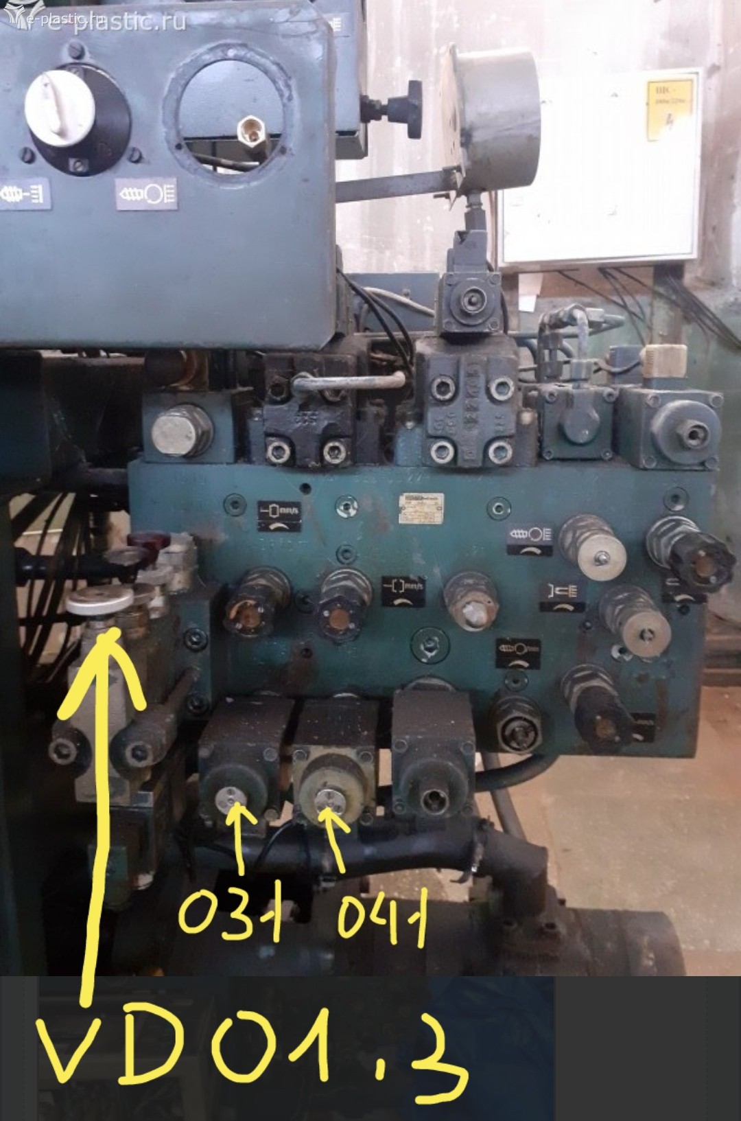

Документация не к этой машине. Вот что ЗЮМ скинул это оно. Машина простая как Нокия 3310.
Проверьте уровень масла, ставьте манометр. Подпор (фото выше) выкрутите против часовой стрелки). Надо проверить насос. От него будет зависеть дальнейшая судьба! 😉

#75 Сообщение Олька » 16 ноя 2024, 09:41
VD 01,3 должен быть опломбирован в оригинале. А здесь вентиль. Ну да ладно, если будет работать, пусть работает. Его надо выкрутить полностью. На переключателе манометра включить общее давление. Включить машину. Нажать на магнит 031 по центру чем нибудь тонким (3-4мм в диаметре). И закручивать VD01,3 пока на манометре не появятся данные! По паспорту 145. По факту может и все 200. А может от силы 50.
Такую же манипуляцию с 041.
Снимите фото, видео.

#76 Сообщение Анатолий Сергеевич » 16 ноя 2024, 12:56
На 031 давление выставил 140 кг.
На 041 давление получилось 130 кг.
Vd 01.3 законтрагил.

Нет. У меня манометр на 150 кг. Пока стоит.

#80 Сообщение Олька » 18 ноя 2024, 10:39
Далее надо проверить все концевики!
Злая ты, Олечка!
Анатолий Сергеевич
Сообщения: 36
Зарегистрирован: 07 ноя 2024, 15:20
Страна, Регион, Область: Россия Красноярский край
Город: красноярск
Благодарил (а): 6 раз
Re: Kuasy170/55 от Чайника!
#81 Сообщение Анатолий Сергеевич » 18 ноя 2024, 13:21
Олька писал(а): 18 ноя 2024, 10:39 Далее надо проверить все концевики!

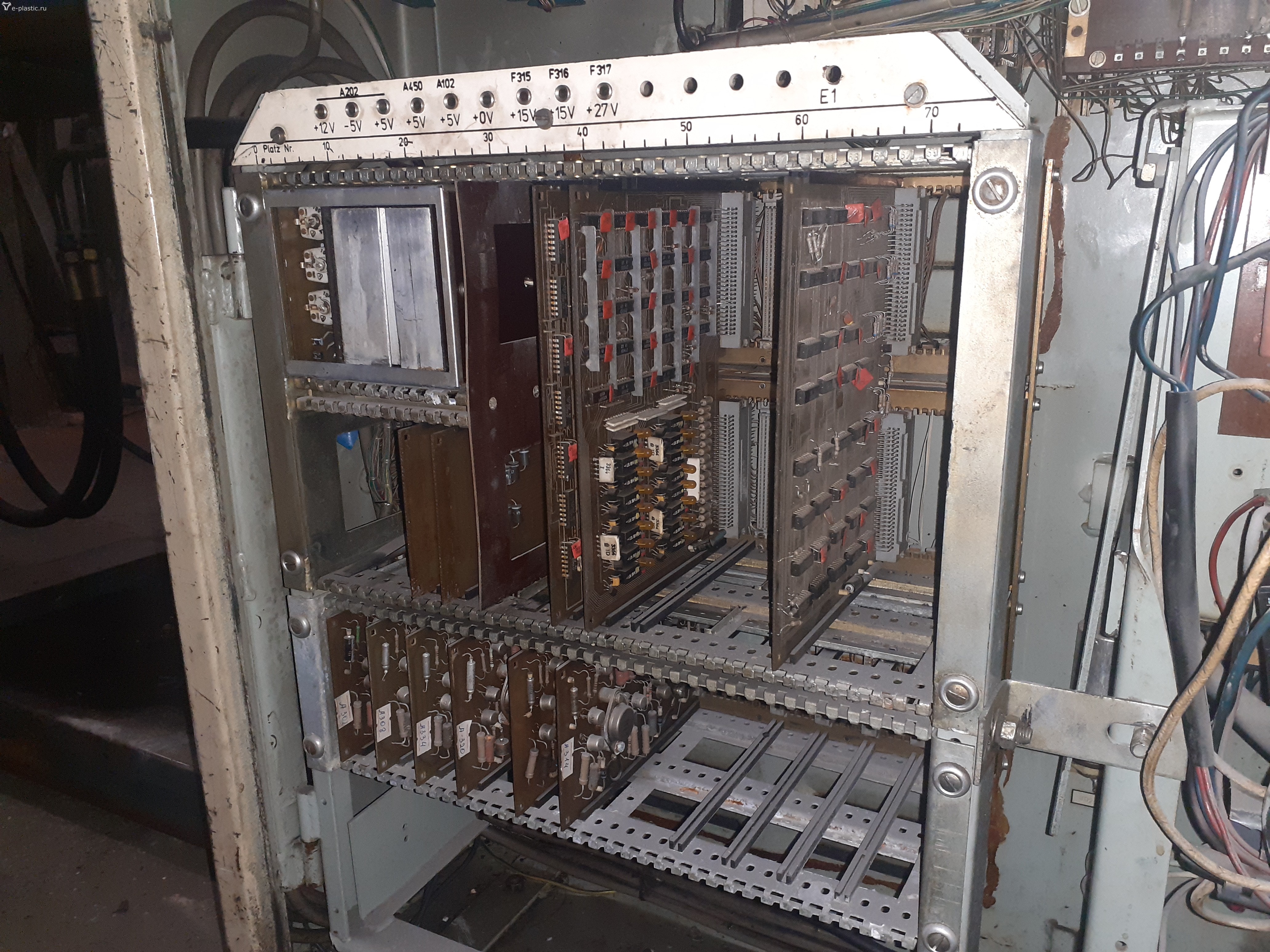

Выходные закончились. теперь поеду в цех только к выходным.
а вообще концевики проверял. подносил отвертку. на плате есть индикация. основные проверил. отмеченные работают.
заодно и манометр поменяю на 250 кг.

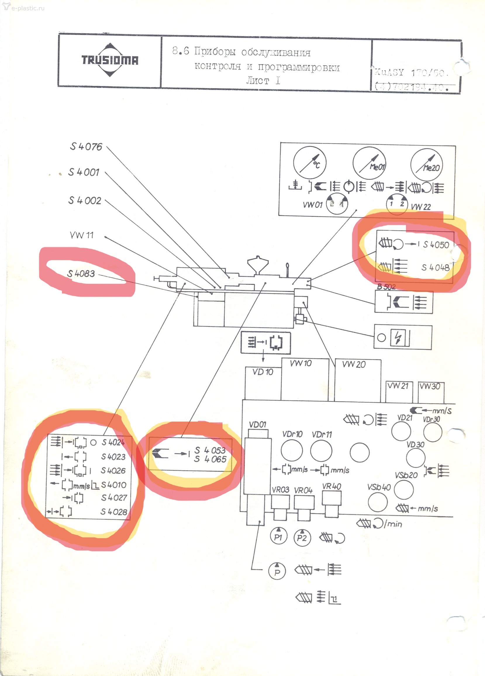

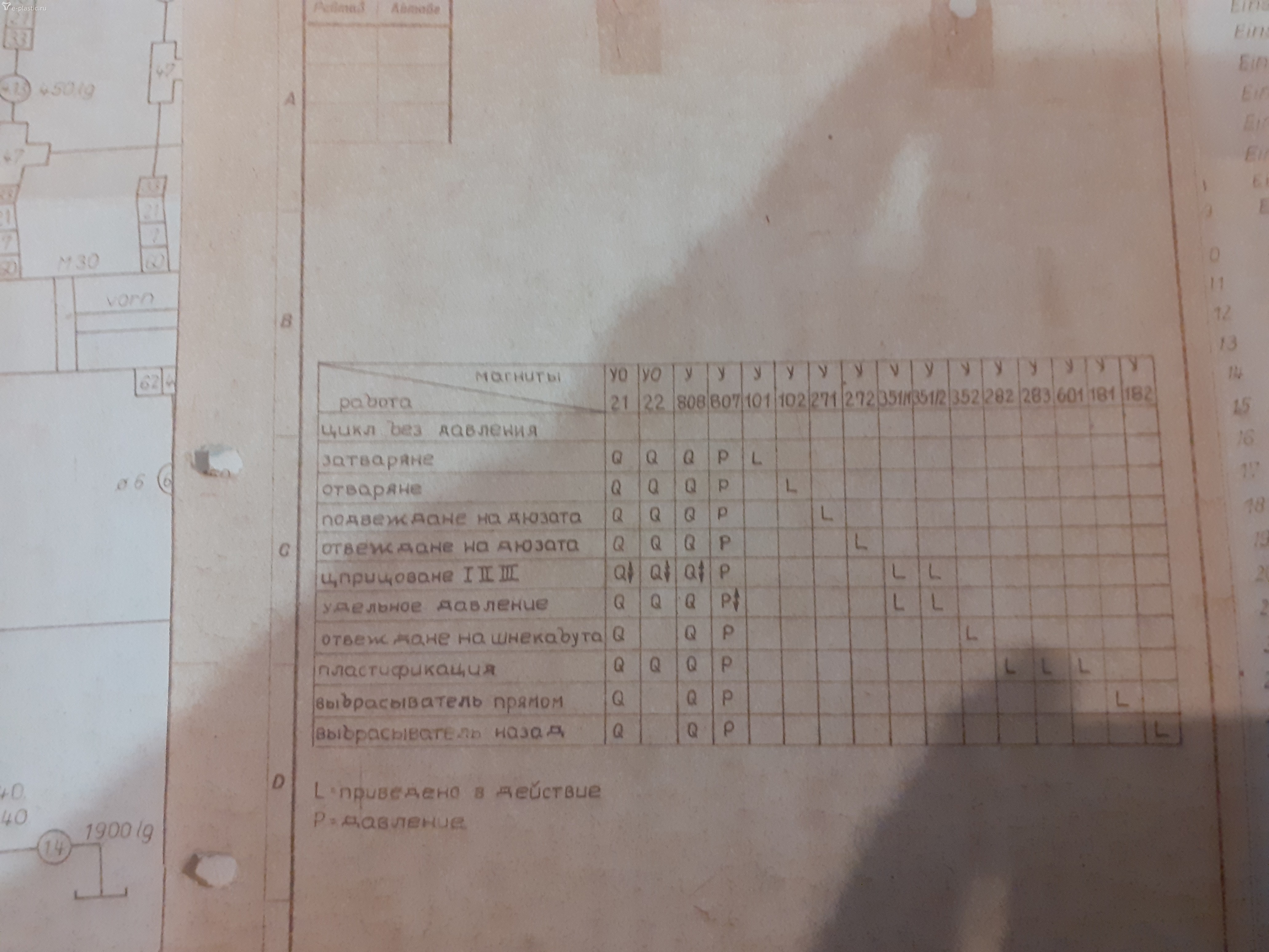

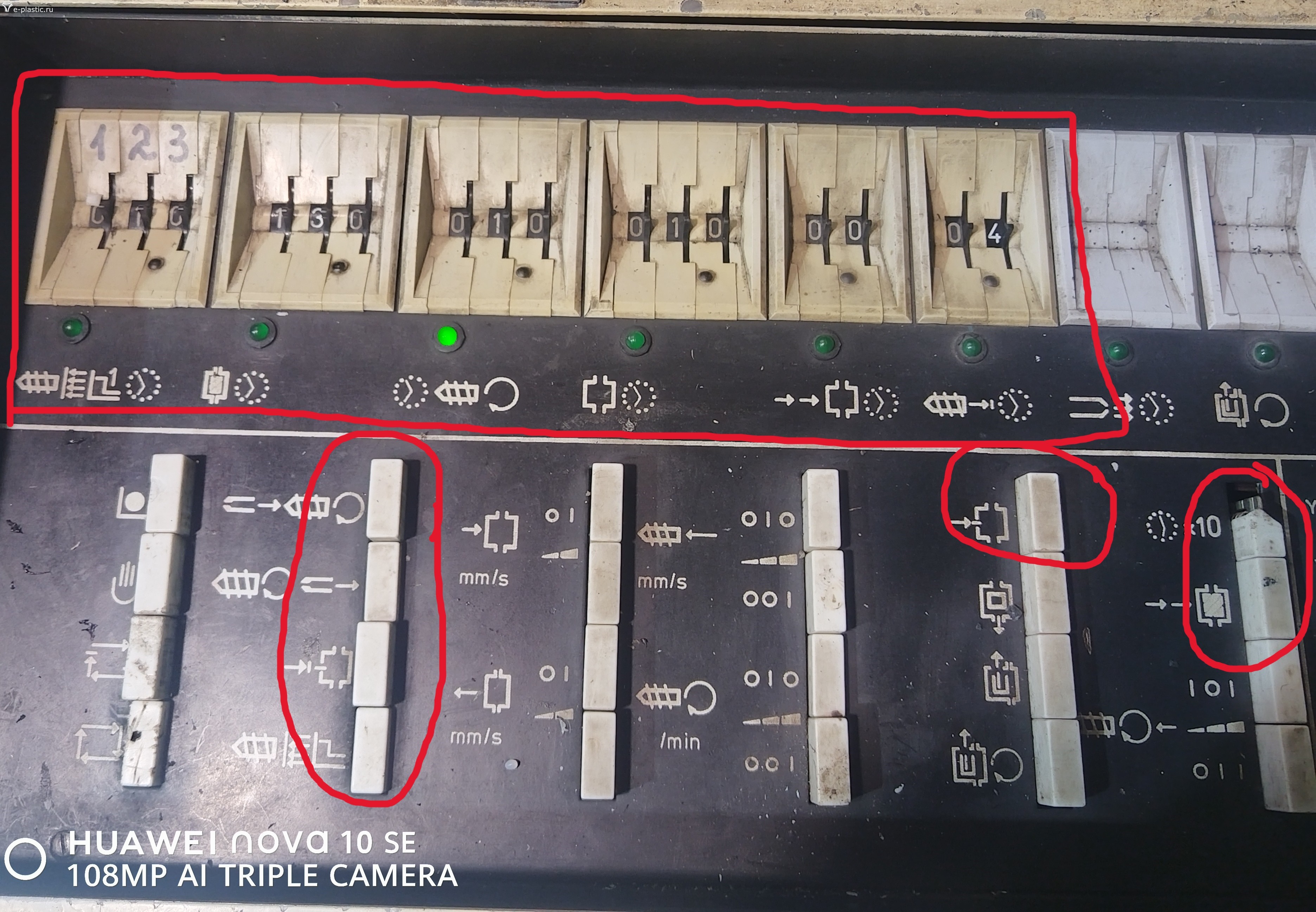

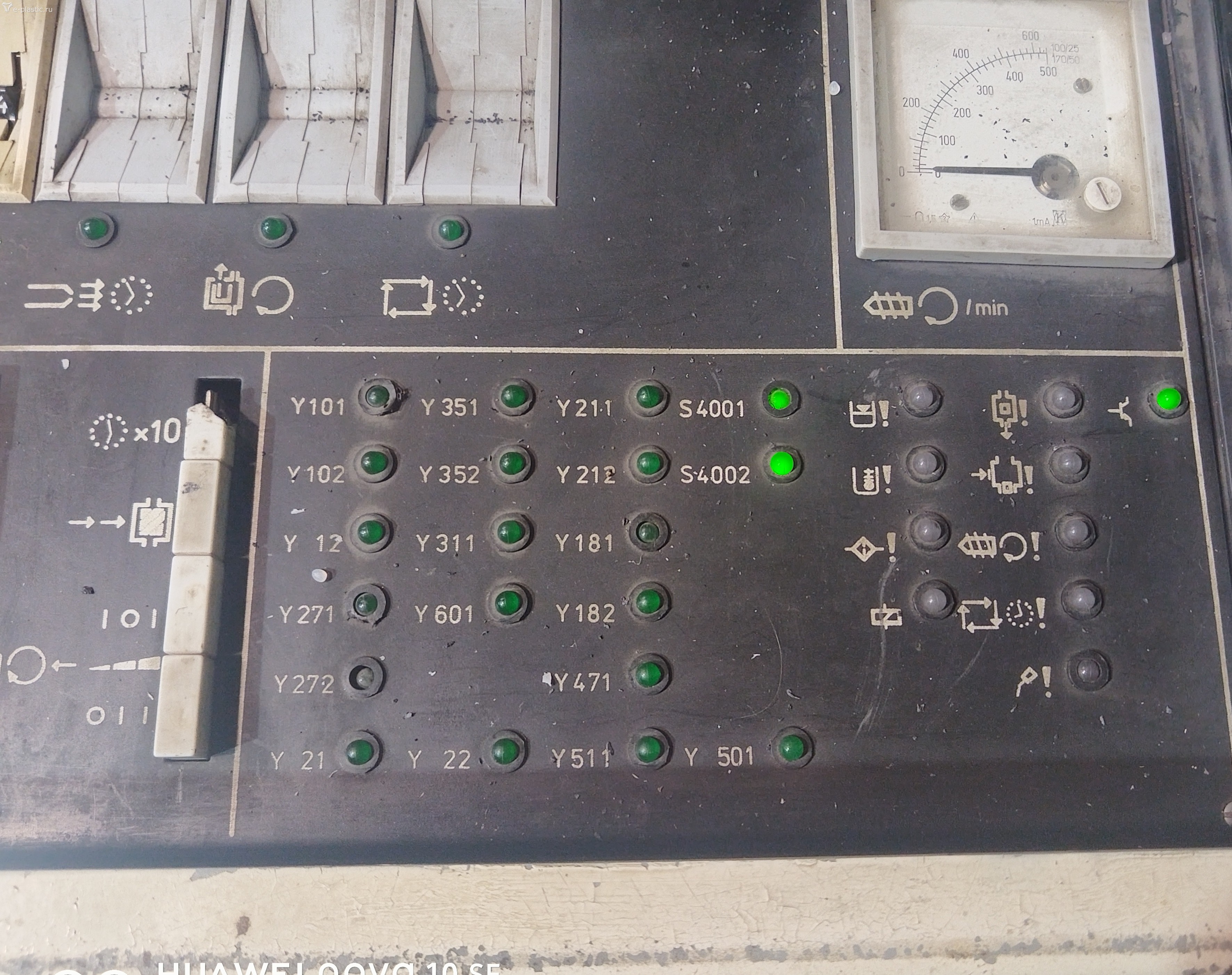

#82 Сообщение Олька » 18 ноя 2024, 16:18
Настройка декадников.
Просто мало ли что то не понятно.
Злая ты, Олечка!
Анатолий Сергеевич
Сообщения: 36
Город: красноярск
#83 Сообщение Анатолий Сергеевич » 18 ноя 2024, 17:12
по первым 2 все понятно.
по третьему фото. по скоростным кнопкам разобрался.
с режимами тоже все понятно.
если можно по подробнее про кнопки которые обвел. честно сказать не совсем понятно в описании про них. или перевод такой. особенно интересует кнопка х10 когда ее применять?
Олька
Сообщения: 1012
Город: Великий Новгород
Откуда: Великий Новгород
Благодарил (а): 32 раза
#84 Сообщение Олька » 18 ноя 2024, 18:13

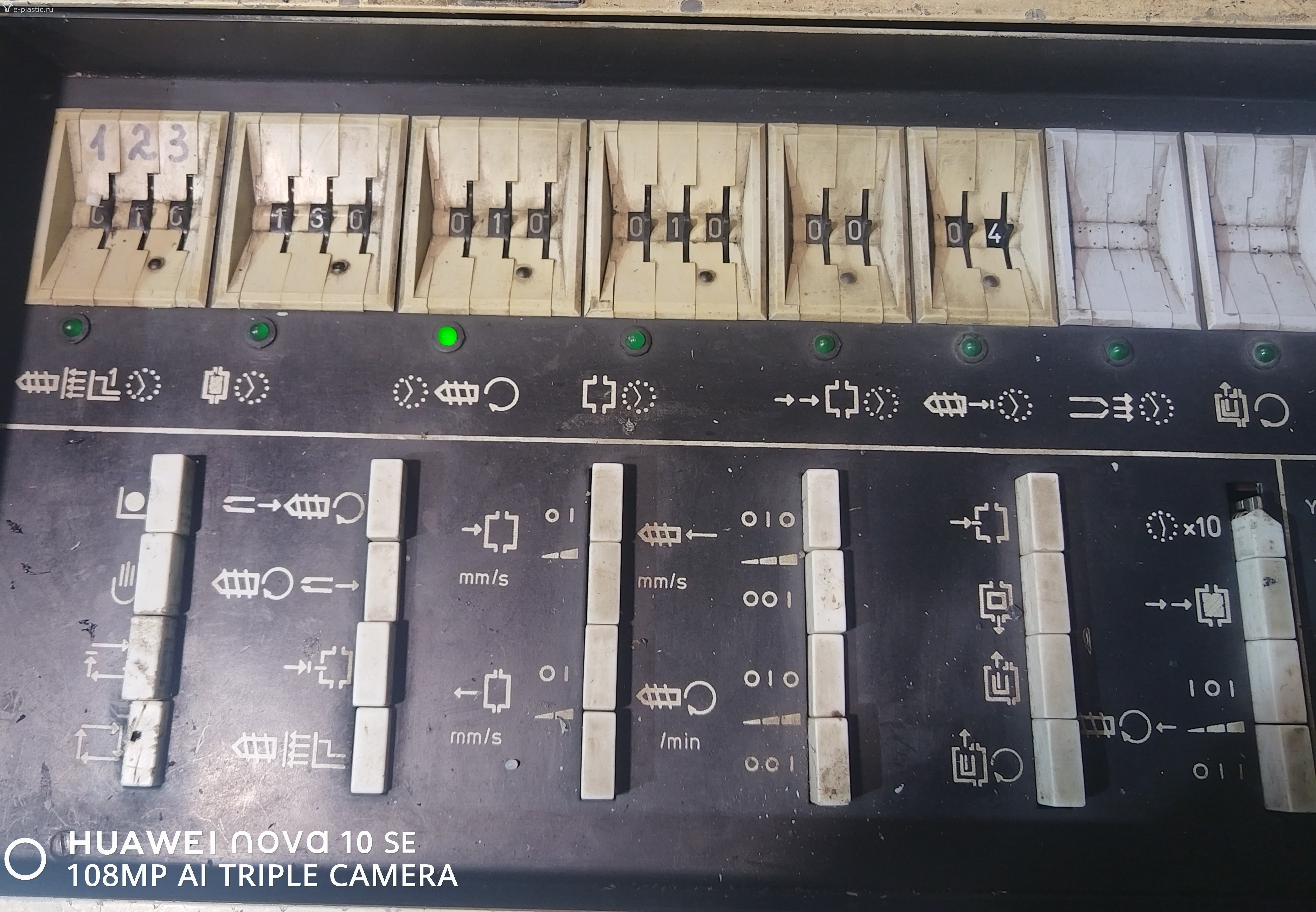

Декадники слева направо:
1. Время выдержки под давлением (дожатие). Включается от 4048. Стоит 1 сек.
2. Время охлаждения. Стоит 13 сек.
3. Время паузы до набора. Стоит 1 сек.
4. Время паузы между циклами. Стои 1 сек.
5. Опция. По нулям.
6. Время отвода шнека без вращения, декомпрессия. Стоит 1 сек
Кнопки. Второй столбик, сверху вниз :
Отвод сопла перед набором.
Набор потом отвод сопла
Толкатель (опция )
Включение выдержки под давлением.
Шестой столбук сверху вниз:
Умножает время охлаждения (не работает). Только на больших машинах например 410/100. Штатных 999 секунд за глаза!
Что то с формой связано. Не помню. Не работает.

Олька писал(а): 18 ноя 2024, 21:23
Олька писал(а): 18 ноя 2024, 18:13 Декадники слева направо:
5. Опция. По нулям.
Толкатель (опция )
Поправочка 4 сек. декомпрессия
Интересно, как работает декомпрессия по времени. Я знаю только объём и скорость. За 4 секунды у меня весь шнек назад улетит . Или где-то скорость настраивается?

#87 Сообщение Олька » 18 ноя 2024, 22:25
Со стороны 352 стоит дроссель VDr20. Он и регулирует скорость по умолчанию. Убери его и шнек за секунду улетит!

Вячеслав поправь меня если не так сказала!
Злая ты, Олечка!
#89 Сообщение Артур69 » 18 ноя 2024, 22:34
Получается я на скорость влиять не могу ? Это не есть гуд . :-):

Только по времени.
