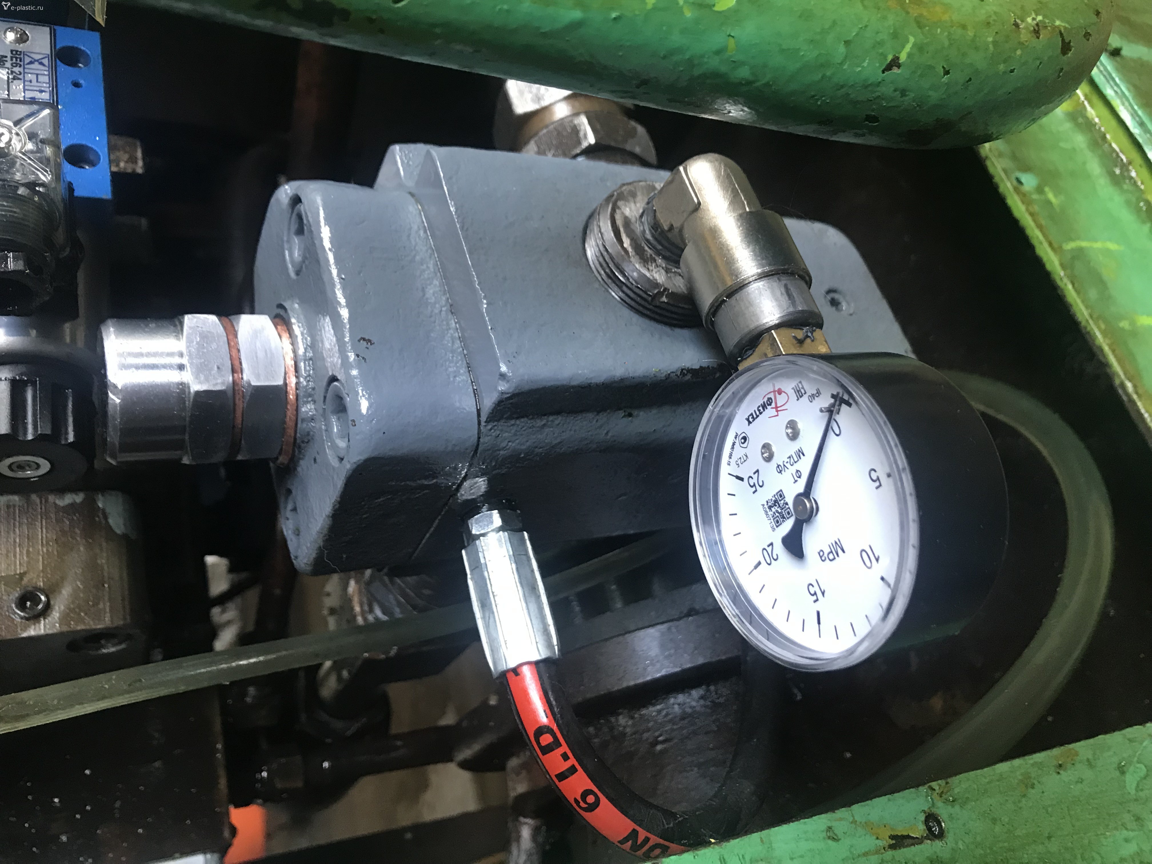

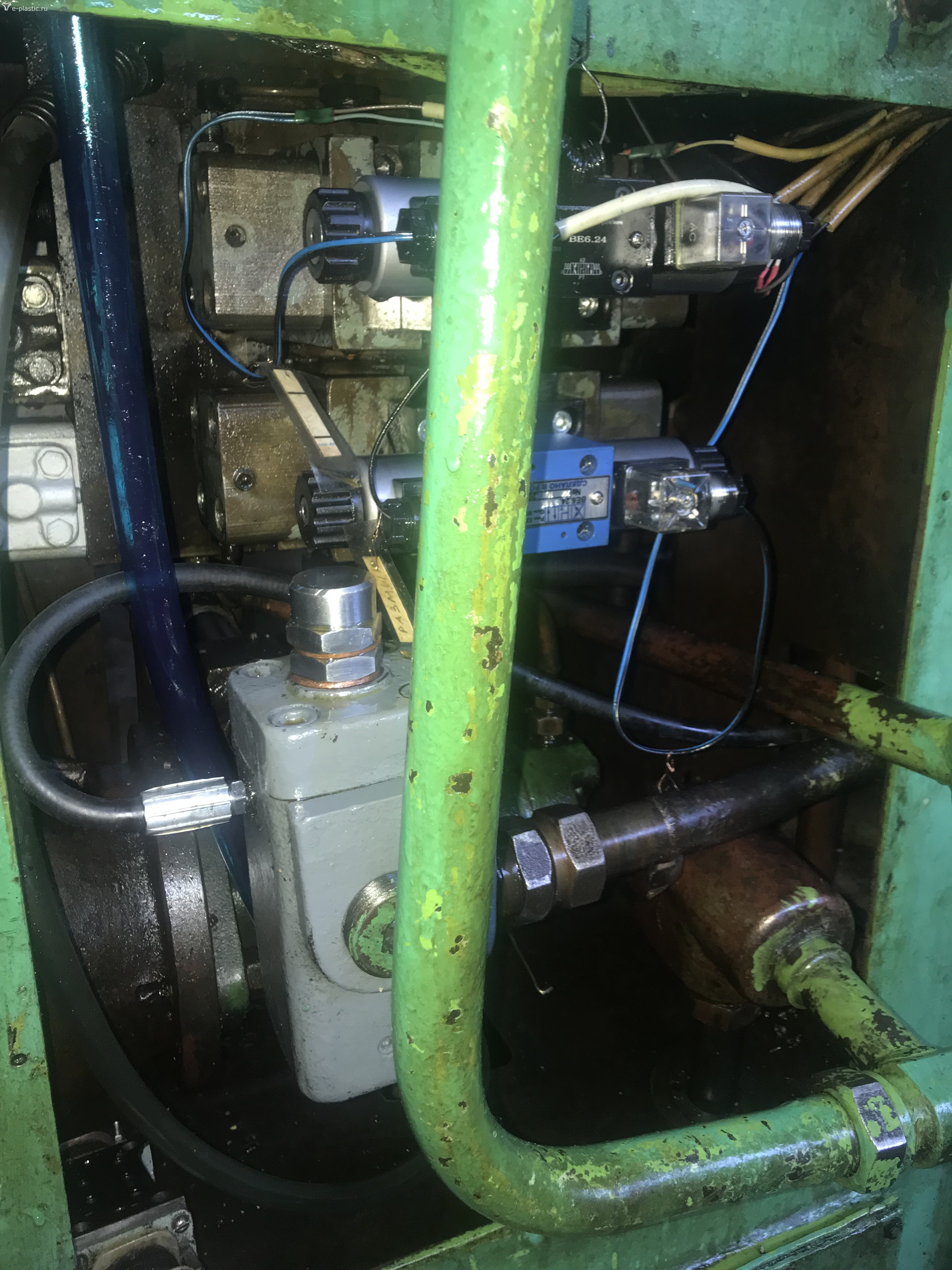

Приветствую! Новости такие . Клапан раскрутил полностью манометр при впрыске 3мпа. Начал закручивать половину 3мпа. полностью закрутил 3мпа. при смыкании размыкании и загрузке 0,5-1 мпа. Думал воздух хапанул пока прикручивал манометр нет после смены без изменений.
может между РВД шлангом и клапаном поставить попробывать?
А может основной насос уже не выдает что положено? Хотя претензий по работе по изделию нет.хочу шнек быстрее крутится, давление прибавить на впрыск прибавляется
Сообщения: 5750
Re: Помогите определить клапана
#79 Сообщение ЗЮМ » 04 апр 2023, 14:49
Просто нажми отверткой на шестой магнит. Должен стать большой насос под нагрузку. Включи насосы и нажми на один шестой магнит. Во время движений с расходом масла реальный потолок давления не покажет.

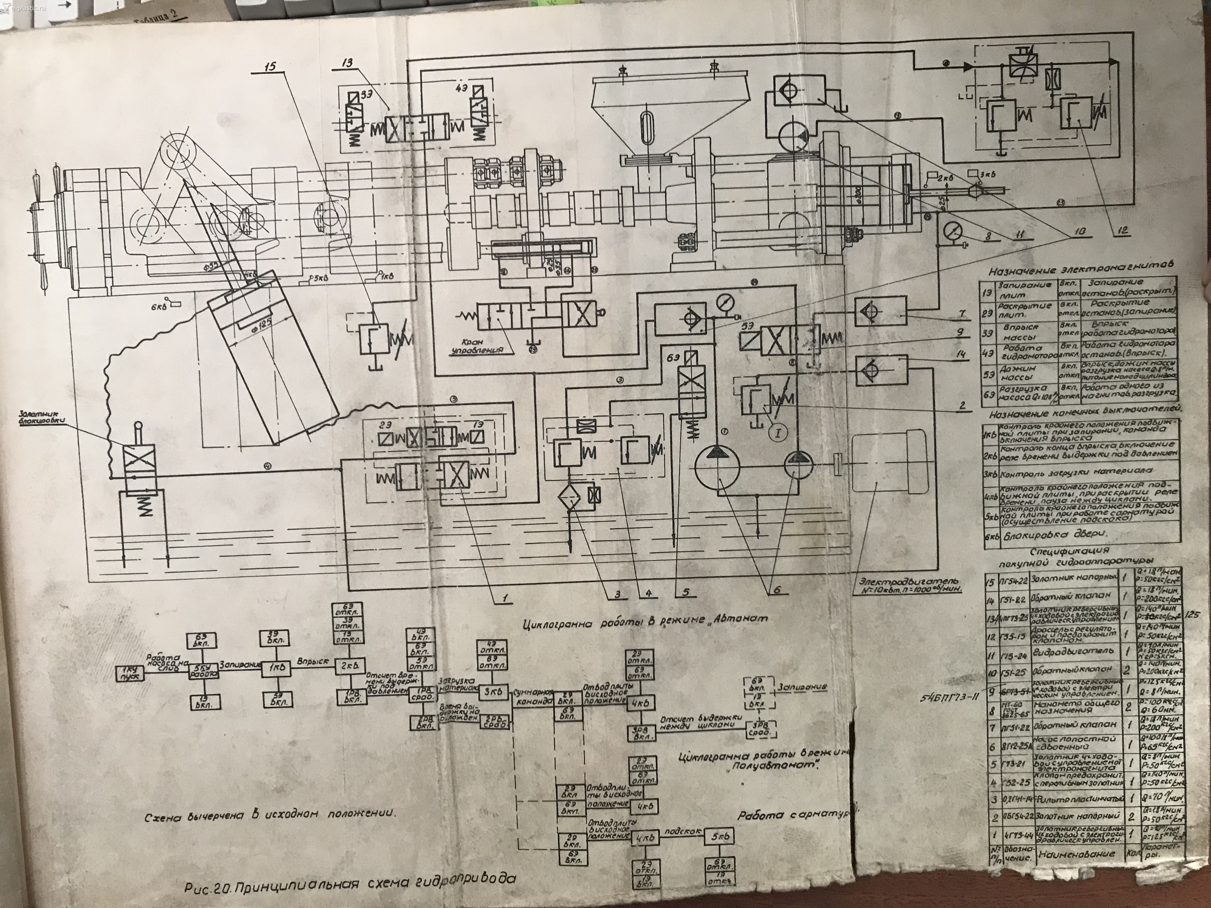

От большого насоса масло идет к 1) предохранительному клапану своему 2) К распределителю смыкания 3) К распределителю впрыск- загрузка. ВСЕ. Распределители в нейтральной позиции оба 44 схемы. Все каналы перекрыты. Поэтому нажав один магнит 6, мы обязаны увидеть настройку давления большого насоса. Если нажимать не удобно. Снимаем разъемы с магнитов распределителей на движение формы и впрыск-загрузка. И даем команду например на закрытие формы. Движений не будет. А шестой магнит включится. Смотрим давление, регулируем. Сколько даст? Потом думаем. При такой ситуации у жидкости большого насоса одна дорога через предохранительный клапан в бак. И если нет более 3 МПа. Значит. Либо насос, либо аппаратура из трех пунктов , выше. Если еще манометр не врет. Соблюдайте меры предосторожности.

ЗЮМ писал(а): 04 апр 2023, 14:49 Просто нажми отверткой на шестой магнит. Должен стать большой насос под нагрузку. Включи насосы и нажми на один шестой магнит. Во время движений с расходом масла реальный потолок давления не покажет.
Приветствую. Все прошло на ура. Нажал 6 магнит. и манометр показал 48мпа. даже докручивать не стал. В карму огромный ПЛЮС. Жду регулятор потока. Спасибо. :co_ol:
За это сообщение автора kilbil поблагодарил:
Сообщения: 5750
#83 Сообщение ЗЮМ » 05 апр 2023, 12:19
kilbil писал(а): 05 апр 2023, 12:14
И троекратное УРА!!! Поправка. 4,8 МПа. Не пропадай. Ждем.

1 МПа =10 атмосфер=10 бар.
