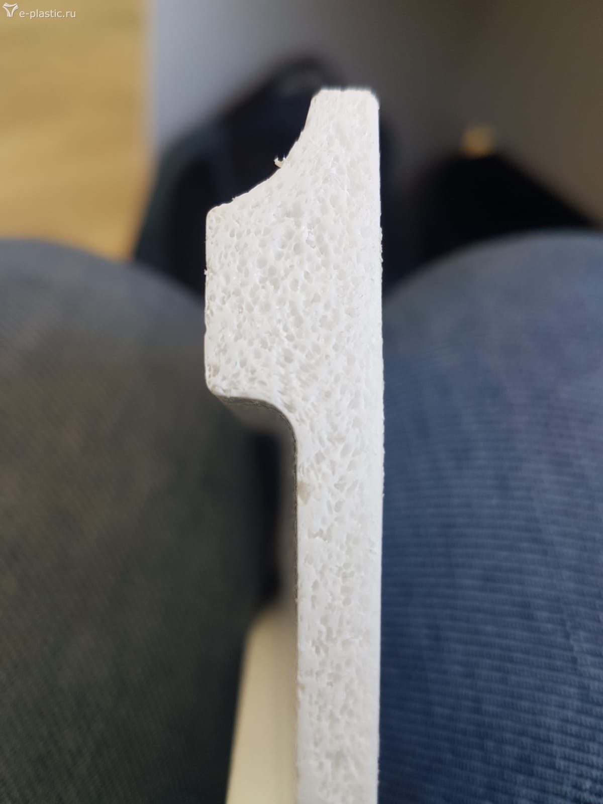

Re: Экструзия багетов и плинтусов из полистирола.
Делаем плинтуса и багеты из GPPS
При химическом вспенивании(вспениватель Hydrocelor) у изделия получаются разнородные и большие поры. В общем, поры неоднородны и по расположению, и по размерам.
Кто сталкивался, может знаете решение проблемы.
В рецепте есть зародышеобразователь (тальк)?
Пробовали мешать с азодикарбонамидом?
До сегодняшнего дня работали с азодикарбонамидом. Он дает чуть желтоватый оттенок.
Достали белый вспениватель BIF из Германий, начали пробывать. Изделие стало белоснежным. Это радует.
Но поры мне не нравятся. Они все разные по размеру и по расположению.
Талька у нас нет. И у багетчиков его не жалуют.
Макс, скорее в изначальном сырье GPPS 530 или 525 в составе может присутствует зародышеобразователь. Они предназначены для вспенненого полистирола при экструзий
- Поблагодарили: 3246 раз
Могу только порекомендовать обратиться к техподдержке Hydrocelor, чтобы они порекомендовали правильную марку, рецепт и режимы.
В базовых марках ничего нетПОЛИСТИРОЛ писал(а): 26 апр 2023, 13:34 Макс, скорее в изначальном сырье GPPS 530 или 525 в составе может присутствует зародышеобразователь. Они предназначены для вспенненого полистирола при экструзий
Поры просто ужас. Надо снижать температуры, по возможности. ПС с ПТР 3 брать. Ну тальком не брезговать все же.ПОЛИСТИРОЛ писал(а): 26 апр 2023, 13:31 До сегодняшнего дня работали с азодикарбонамидом. Он дает чуть желтоватый оттенок.

Здравствуйте, спасибо.
ПТР 3 пробовали, производительность падает, из него можно мелкие молдинги делать еще возможно, но широкие панели никак.
Скорее, температурные режимы найдем. Это у нас в первый день так получается.
На счет талька, если возможно, как,где и для чего конкретно его применяют? И конечно концентрация или дозировка в рецептуре. Как отражается увеличение или уменшение концентраций. И тальк какой, порошок или в гранулах?
Именно есть ваш опыт его применения? Можете рассказать, если это возможно.

Опять же переговорите с техподдержкой Clariant, у них есть тальк и другие зародышеобразователи в форме порошка и мастербатча (HYDROCEROL NUC).

ПТР 3 я рекомендую потому что у вас стенки пузырьков рвет. Рвет потому что расплав жидкий и непрочный. Чтобы не рвало, нужен материал с высокой молекулярной массой и без масла. А производительность падает, потому что температуры не хватает. Конечно, есть ограничения оборудования и вам виднее, что у вас возможно.ПОЛИСТИРОЛ писал(а): 27 апр 2023, 20:22 Здравствуйте, спасибо.
Тальк применяют в виде концентрата (гранулы) как зародышеобразователь, чтобы было много мелких пузырьков, а не мало больших. Думаю, что стандарный концентрат содержит около 40% талька, кладут его около 1%, если правильно помню. Просто добавляйте, пока плотность падает. После минимума она дует расти, потому что вспенивание в какой-то момент перестает улучшаться, а плотность талька выше плотности ПС. Применяют во всех рецептурах вспененного ПС, от лотков под мясо до плит.
Кроме Кларианта (он правда вроде как Авиент называется) есть наверняка местные производители. Уж в России точно, да и в Узбекистане наверняка.
