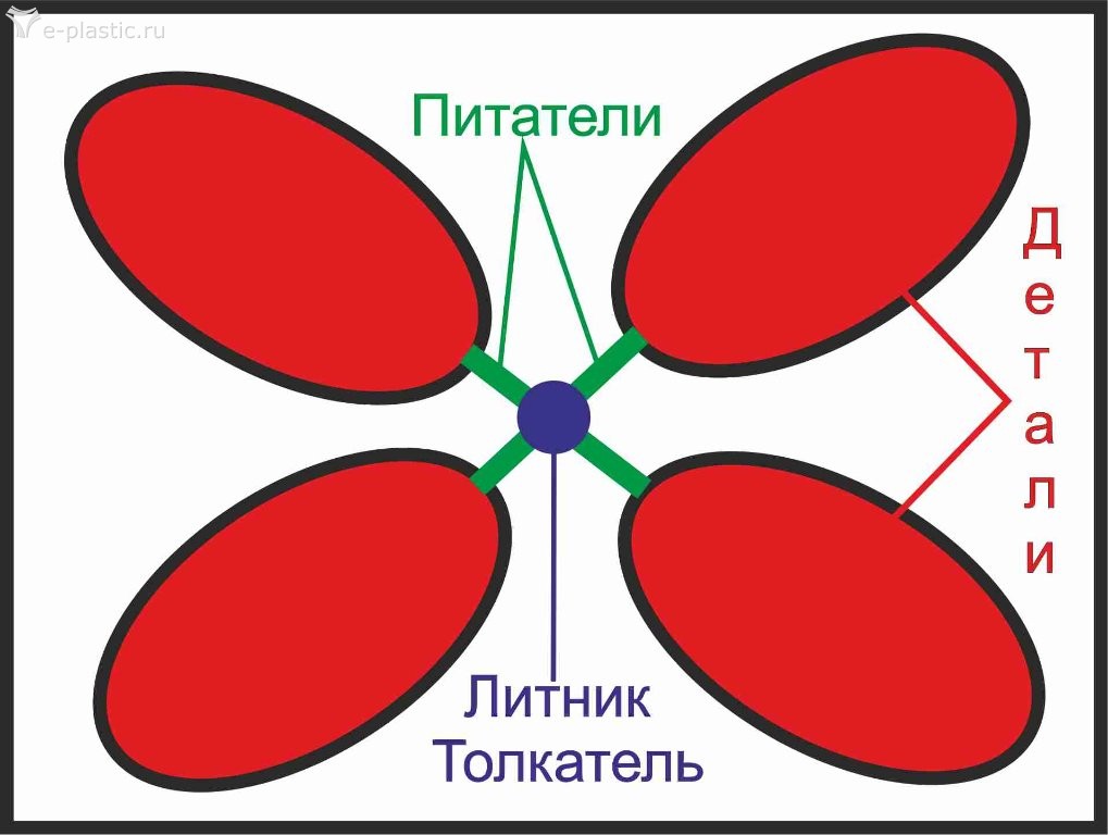

Так вот- в центр(литник) подается расплав и крестом по матрицам. Оттуда же потом вылазиит толкатель и вместе с крестом выталкивает детали. Если как умудриться через центральное отверстие вакуум подать... :du_ma_et: то хватит ли его, что бы качественно усадить все детали? А если мудрить и дырочек в матрицах насверлить, то они все оставят следы на отливке(я пробовал на вакуумном) все отверстия(я лазером набил D меньше 1мм.) отпечатываются на формуемой поверхности.. Может набить дырок и подстелить какую нибудь дышащую подкладку по фигуре отформованную, не знаю. Фантазирую- а наверняка ведь этот велосипед уже есть... :du_ma_et:
Схема матрицы
Схема матрицы
Последний раз редактировалось VAGR-S 12 мар 2021, 22:59, всего редактировалось 1 раз.

Вопрос не про вакуумный станок. Артур, я хочу именно всосать пленку в матрицу прессформы на ТПА. Ну как на видео у КУРЦА
thermoforming-calendering-welding-and-o ... ml#p198859
Или вы имеете ввиду, почерпнуть, что с использованием мембраны?
У КУРЦА все же просто, повесил пленку, прижал к матрице, прилетела печка-разогрела, потом всосала пленку :-) вакуумом в матрицу, печка смылась и приехал папа с расплавом и отымел маму со всей ее оболочкой :-) :-) :nez-nayu: :du_ma_et:

Да, но вопрос в том что формовка то негативная будет, то есть в МАТРИЦУ. Мембраной обычно обсаживают позитивный рельеф, типа мебельных фасадов шпоном и пленкой и на клей.
мне наоборот утопить нада в форму, что бы потом залить туда же. У КУРЦА на видео -деталь с папой отъезжает. У меня остается в матрице- потом выталкивается..

Может толкатель сделать пОлым(трубкой), на шляпке дырочки и через кресты(питатели) пусть тянет(вакуумирует)...хватит ли этого?..
Толкатель с дырками.jpg (56.94 КБ) 17168 просмотров

Это понятно. Забудьте про мембрану. Нужны воздушные подводы в каждую деталь. Прикладывать плёнку и вакуумом втягиваете. Но должен быть клапан , типа воздушный в помощь толкателю в обычных формах но наоборот. Понимаете о чём я? Клапан втянулся , открыл доступ вакуума . Втянуть плёнку, клапан ушёл назад. Ну это так , первое что пришло в голову. Подумать надо в покое . Я ещё на работе , отвлекают все кому не лень. :-):

Артур69 писал(а): 12 мар 2021, 23:51 Это понятно. Забудьте про мембрану. Нужны воздушные подводы в каждую деталь. Прикладывать плёнку и вакуумом втягиваете. Но должен быть клапан , типа воздушный в помощь толкателю в обычных формах но наоборот. Понимаете о чём я? Клапан втянулся , открыл доступ вакуума . Втянуть плёнку, клапан ушёл назад. Ну это так , первое что пришло в голову. Подумать надо в покое . Я ещё на работе , отвлекают все кому не лень. :-):
Да пока хотя бы вручную все это организовать...Повесить пленку, придавить как у КУРЦА(обжать) рамкой к прессформе, потом нагреть инфракрасником и открыть краник вакуума. Если крестика(литник+питатели) хватит втянуть всю пленку плотно в матрицу-- то победа!!. Остается убрать печку и не выключая вакуум(удерживая пленку во втянутом в матрицу состоянии), замкнуть плиты и впрыск..финита. Сработает интересно..?..А потом уже думать о клапанах, автоподаче пленки и печки... это все потом..Сейчас важен принцип работы реализовать лабораторно..
Если так как у КУРЦА получится, то не придется отдельно оболочку формовать на другом вакуумном прессе..Все будет на ТПА за один проход...

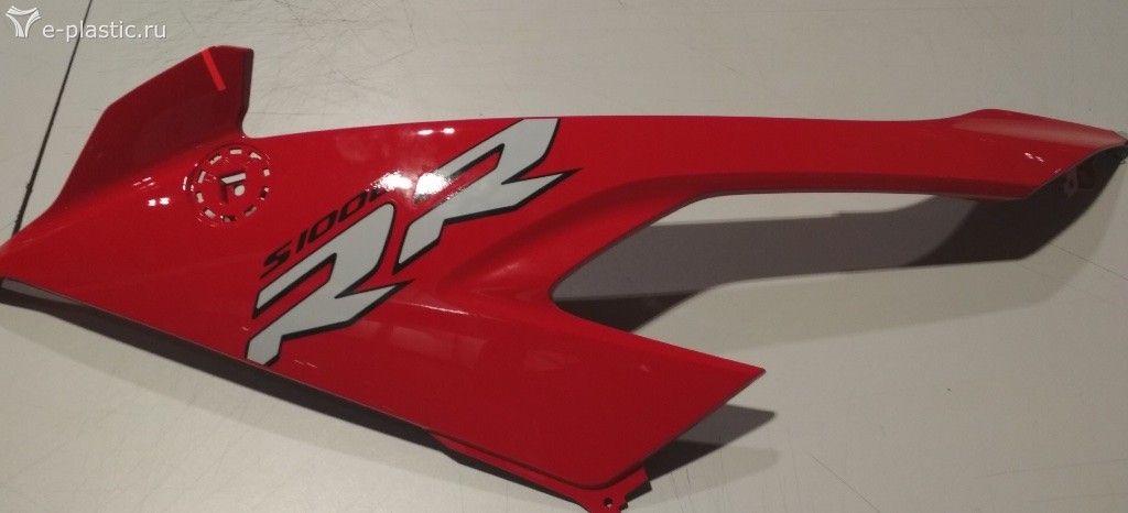

С вашей настойчивостью , всё у вас получится. Кстати или не кстати :-):. Помочь это врядли сможет. Мы , я уже говорил, плёнку тоже клеим. Но у нас проще . Нет больших неровностей и серии с наклейками не большие. Наклейки всякие разные , но у всех один принцип. Всё клеится вручную, только определёнными людьми. Принцип у плёнки , как защитная на телефон. Снимается бумажная основа и выдавливается воздух. У нас профи за секунды клюёт без пузырей :-): . Но всё уже приходит готовое.
Пару примеров. Наверное уже показывал.
Последнее время в трэнде стало Linieren. Полоски клеить. Пробовали сами вручную, без вариантов. Отправляем на фирму , здесь же в городе.
Бак не наш :-): Для наглядности.
Вообще это просто для ознакомления.
Забыл добавить. После плёнки всё покрывается прозрачным лаком.

Артур69 писал(а): 13 мар 2021, 01:16 С вашей настойчивостью , всё у вас получится. Кстати или не кстати :-):. Помочь это врядли сможет. Мы , я уже говорил, плёнку тоже клеим. Но у нас проще . Нет больших неровностей и серии с наклейками не большие. Наклейки всякие разные , но у всех один принцип. Всё клеится вручную, только определёнными людьми. Принцип у плёнки , как защитная на телефон. Снимается бумажная основа и выдавливается воздух. У нас профи за секунды клюёт без пузырей :-): . Но всё уже приходит готовое.
Отличная работа! :bra_vo: Результат тот же, к чему и мы идем. У нас изделия не функциональные -по этому лаком крыть нет необходимости. Глянца от пленки будет за глаза..
Кстати , детали внутренней отделки машин (панельки под дерево, всякие никелевые финтифлюшки и т.п.) льются по технологии, которую я здесь мучаю.. Как не крути- а немцы молодцы. ПедАнты и перфекционИсты.
PS: Это же виниловая пленка, не? Для авто, типа Оракалов и Ораджетов рекламных..

На внутреннюю отделку пока не попадаем. Там контракты поколениями прикармливаются. Только снаружи пока машины обвешиваем. Может и пустят когда нибудь в салон :-): Шеф сильно и не рвётся. Можно разориться моментом. Мы больше на проверенном годами. Мотоцикл.
Что касается плёнки. Вот, перевод правда.
3M ™ Scotchcal ™ Series 100 - это литая высококачественная ПВХ-пленка, самоклеющаяся на несущем материале с преимущественно глянцевой поверхностью. Он особенно подходит для долговременных надписей, маркировок и украшений для внутреннего и внешнего использования на ровных и неровных поверхностях. 3M ™ Series 100 в основном используется в высококачественной рекламе автомобилей и транспорта, так как качество литья означает, что его можно легко адаптировать на возвышенностях и понижениях. 3M ™ Series 100 можно улучшить с помощью трафаретной печати (строчной печати)
