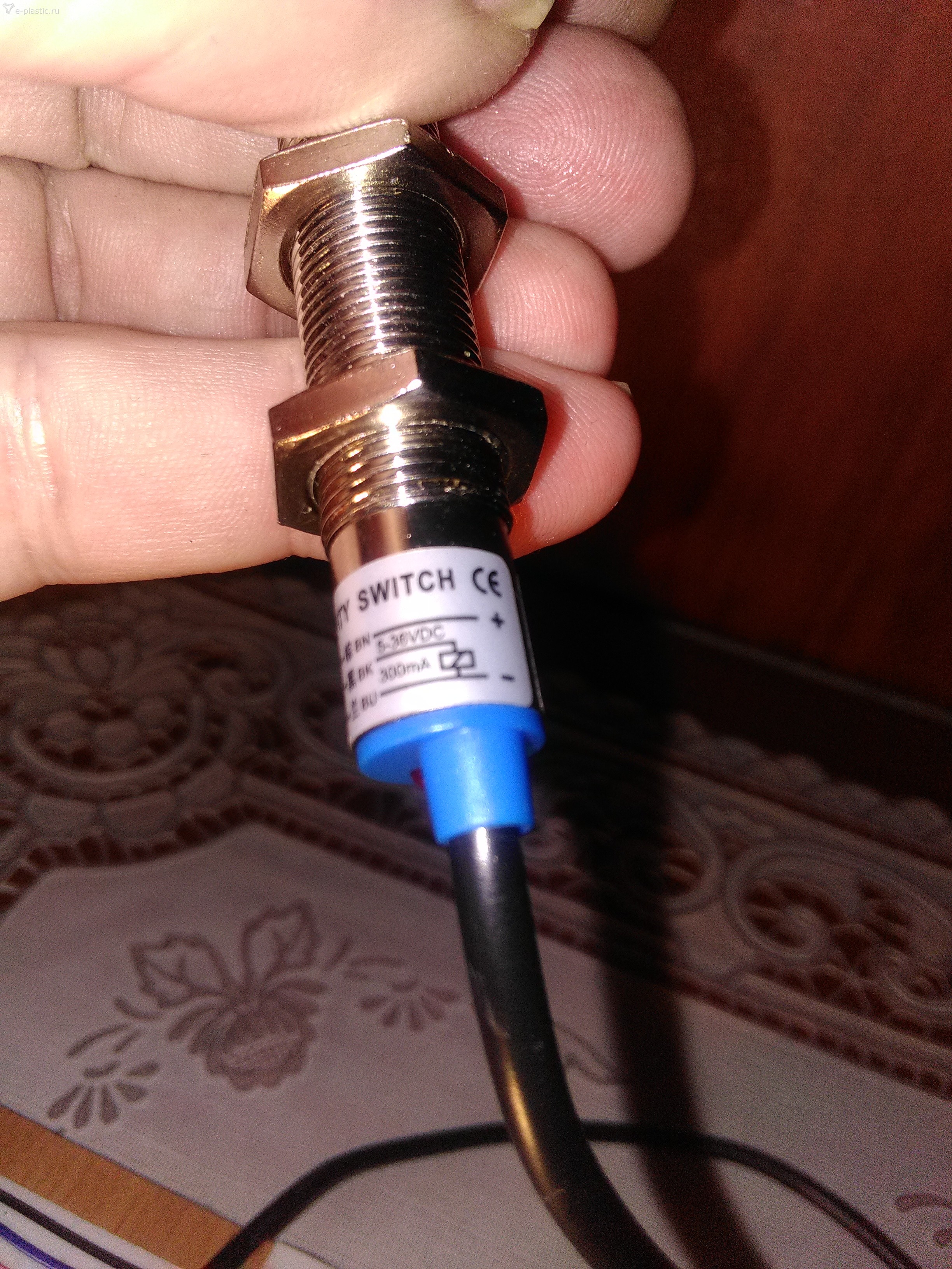

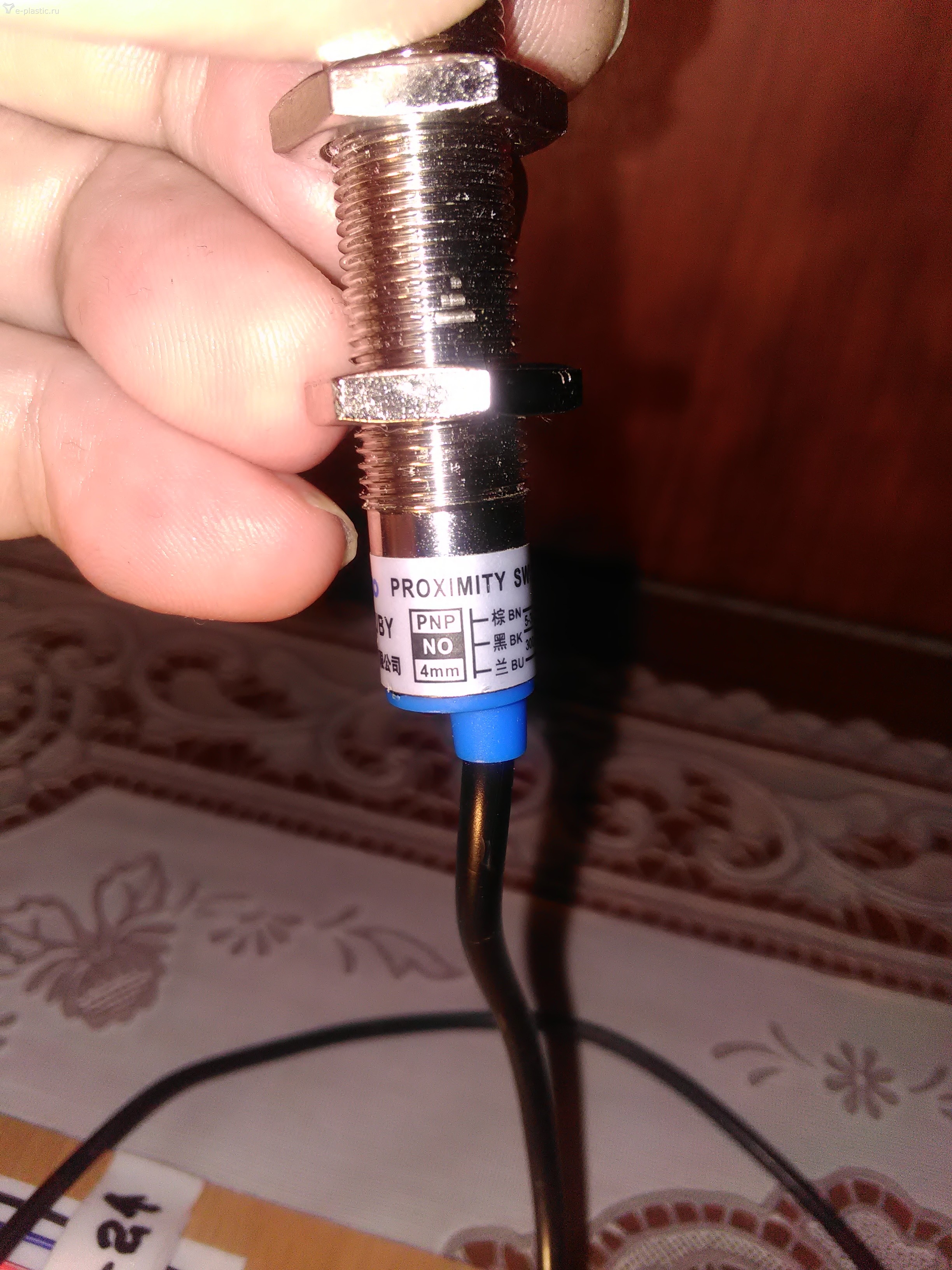

Есть непонятка: Датчик нормально разомкнут РNP. Почему при подаче питания на датчик сразу включается реле хотя сигнал с датчика равен 0,5в. При активации датчика металлом сигнал равен 12в и реле размыкается.

ЗЮМ писал(а): 07 фев 2024, 14:10 ...При активации датчика металлом сигнал равен 12в и реле размыкается.
Это значит - контакт (выход) нормально замкнутый (Normal Connected). Остальное - неправильные измерения.

На датчике NO. И потом я думаю что у NC светодиод светился бы при подаче питания. А измерения что мультиметром что вольтметром совпадают при активации датчика. Может дело в релюхе.? Или дефективный датчик.? Вот такой детский ребус для спецов.

Пока специалисты ищут других специалистов которые смогут объяснить выше описанную непонятку. Мы решили заказать несколько разных датчиков. Пока пару: 1) PNP NO повторно у другого продавца. И 2) NPN NC. Надо ещё 3) PNP NC. Ниже расшифровка типа датчиков не дорогих. Но с чем столкнулись. !!! ОЗОН капитально тупит. На заглавной картинке код прописан с противоречием и в описании и характеристиках разночтения относительно полярности PNP/NPN и относительно NO/NC ( открыт/закрыт) Общим коты в мешке. Будет внимательны. Что касается нашего полигона? Возможно бумажку шильду наклеили не ту - это вопрос. Будем разбираться. И почему у нас при не активном датчике NO на выходе сигнала с датчика и на входе в реле (in)сидит 0.5вольта которые и включают сразу без команды реле. А при полноценном сигнале 12в реле отключается. Ведь на все есть ряд причин? По подключению и замерам ошибок нет. А OZONу и их продавцам задали ряд вопросов по поводу чехарды с кодами датчиков.

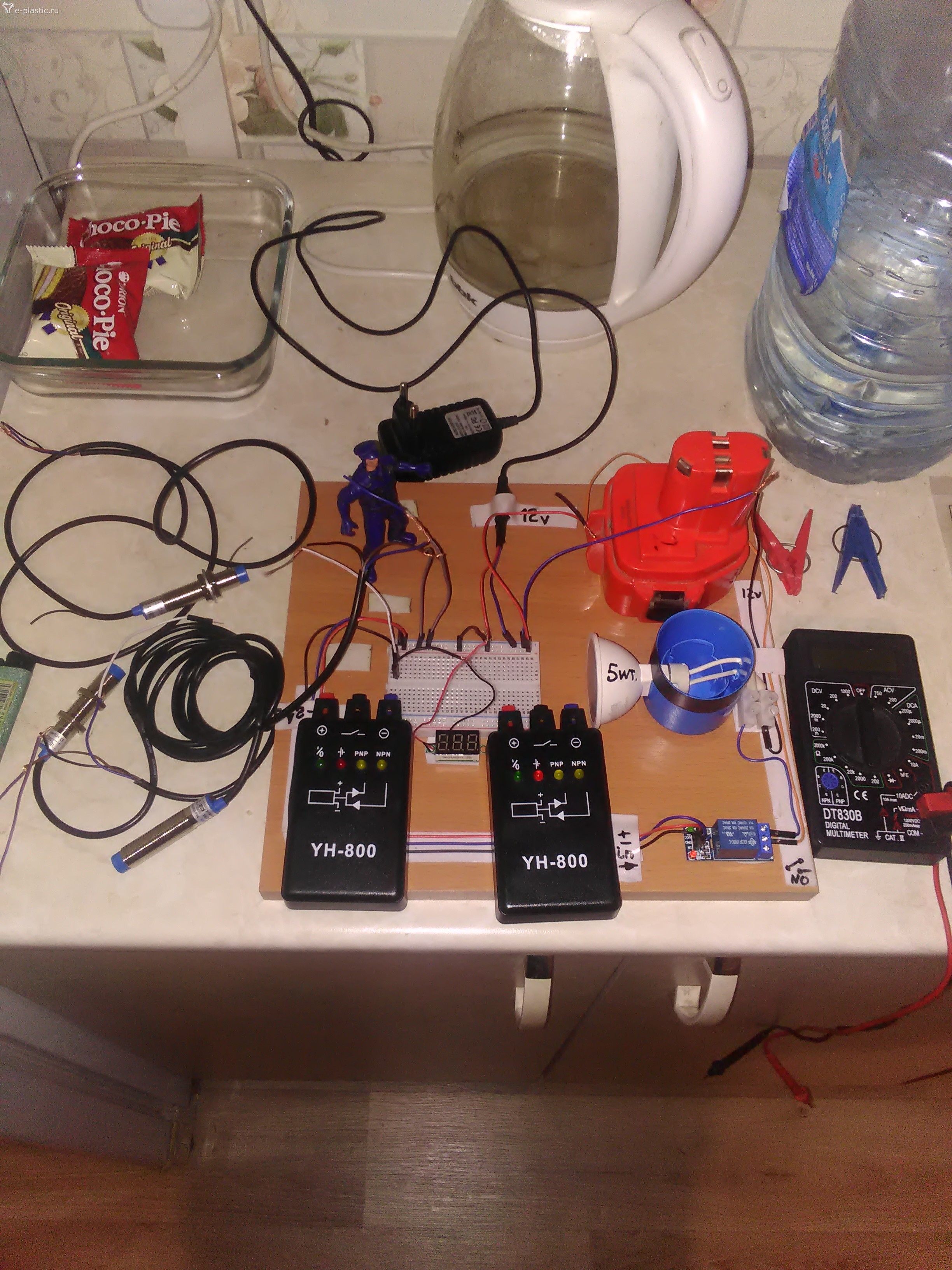

Почитав литературу , стали понимать больше о поведении реле. Реле: SRD-12VDC-SL-C. Управляющий ток 2-4 МА. Сигнал включения выбирается перемычкой. Входной сигнал цифровой логический. Низкий уровень 0, высокий уровень 1. Реле управляется как логическим нулем так и логической единицей. LOW/HIGH 0-04в/12в. Стали понимать посты Woolfy. Не в полном объёме конечно. Поэтому вопросы закрываем. Придут датчики , погоняем. Отпишемся. Да, кстати продавцы датчиков прислали свои извинения. Обещали исправить разночтения кодов на датчиках. А на площадке испытаний датчика, думаю что реле сразу включается из за сигнала логического нуля и при вводе железяки идёт сигнал 12 в и реле размыкается. И в инете так объясняют. Опустим манипуляции с резисторами и прочим большим количеством действий по согласованию сигналов. Это для нас уже сложно. Каждому своё. Как говорят коллеги , кто на что учился.

ЗЮМ писал(а): 08 фев 2024, 03:04...почему у нас при не активном датчике NO на выходе сигнала с датчика и на входе в реле (in)сидит 0.5вольта которые и включают сразу без команды реле. А при полноценном сигнале 12в реле отключается. Ведь на все есть ряд причин? По подключению и замерам ошибок нет...
Ошибка есть. И закралась она в отсутствии схемы Вашего хитрого реле. Неизвестно как организованы входные цепочки на плате реле.
Предположу, что реле на такой платке заточено под подключение ко всяким "ардуино-самоделкам" на микроконтроллерах, где частенько уровень активного выхода равен "0".

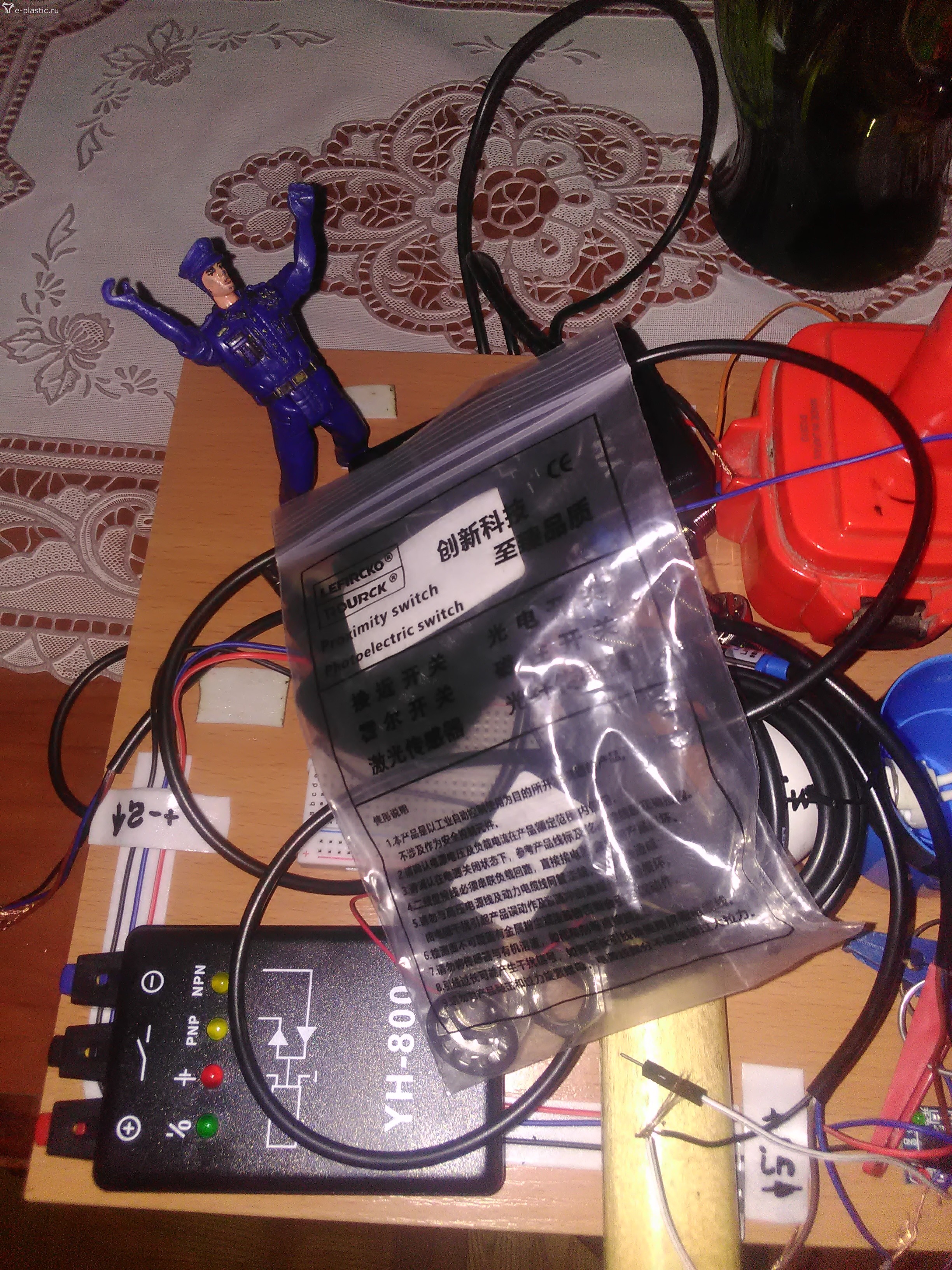

Сначала два коротких видео о тесторах YH800. Хотя в ютюбе это есть. Вставили две кроны подсаженные в сумме 13v. Проверяется два датчика PNP и NPN. Оба нормально разомкнутые.https://disk.yandex.ru/i/mlwNM48Ow4S9nAhttps://disk.yandex.ru/i/rO4ZClpNsoZ9Lw Все соответствует шильдику. Было заказано ещё два датчика. Итого три стало. Два PNP и один NPN все нормально разомкнутые. Один PNP был заказан повторно из за не логичного поведения пресловутого реле. И он оказался дефективным. Срабатывал в одной точке при приближении железяки. А не в диапазоне от 0-4мм. Бог с ним. Это показали все проверки.

За тем: На словах. Подключили датчик PNP на наш полигон с реле. Повторилось то что выше ранее пробовали. При активации датчика сигнал выходной +12 вольт реле размыкается. А включается сразу при подаче питания на реле без всяких сигналов.( Вот такое реле.) Не вдаваясь в эту кухню, далее. Ставим датчик NPN. NO. И логика работы реле стала на место. При подключении датчика. Реле отключилось. При активации железякой включилось. Только мелкий вольтметр контроля выходного сигнала перестал работать. Поменял полярность вольтметра. Показания появились 12v с минусом. То есть при активации датчика на выходе имеем -12v. Реле включается. При откл. датчика выключается. То есть реле работает логично с датчиком NPN. NO. Хотелось конечно датчик нормально закрытые попробовать. Да уж ни к чему, интерес притупился. Про логические нули и единицы думать уже нет желания. Вот и все опыты. Лавочку закрываем. 5000 р коту под хвост. Нет не жалеем было полезно и интересно. Продуктивно когда датчики тут а оборудование где то там. Теперь разыщем на складе полведра датчиков с Куаси и будет чем заняться.

Поправка: Реле самопроизвольно не включается при подаче на него питания, просто горит контрольный красный светодиод контроля питания. Попутал вольтметр в сигнальной цепи. Как говорил Woolfy ( ошибка подключения). Так что реле нормальное. И при подаче -12 вольт напрямую вместо датчика включается реле. И загорается зеленый светодиод контроля включения реле. И можно использовать кнопку включения реле вместо датчика. Вывод,
реле управляется отрицательным сигналом. С датчика NPN. NO. Вроде все закономерно. Вроде как.
