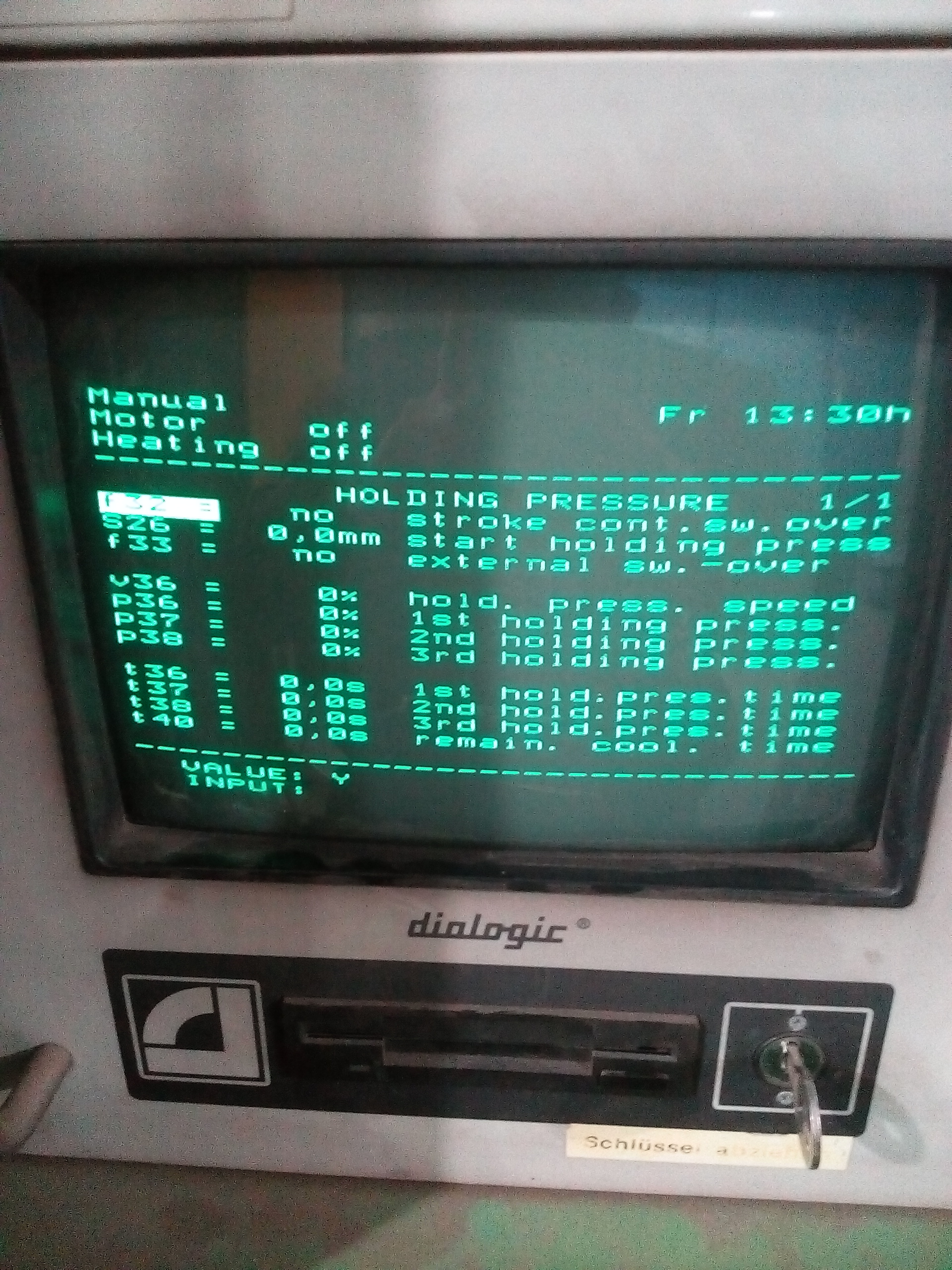

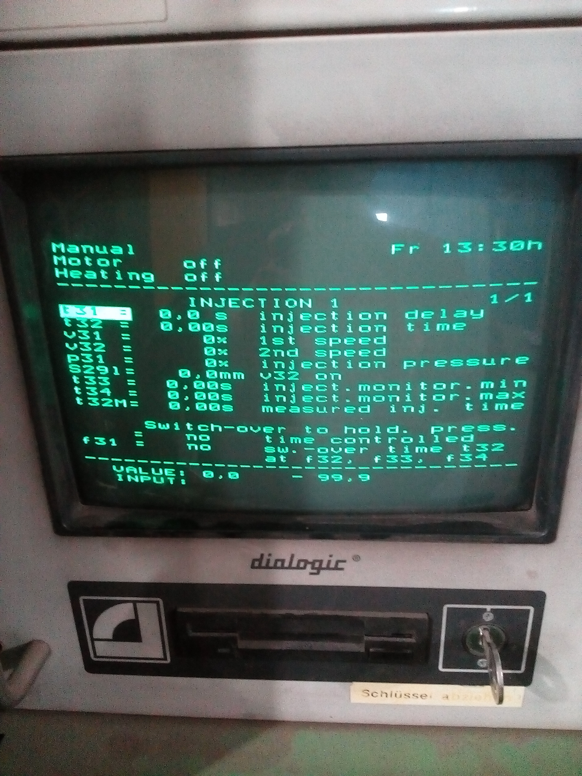

#69 Сообщение dedaborja » 25 апр 2020, 16:21
Если по порядку следования фото, то идёт Holding pressure – давление выдержки. Конечно, удобнее было бы набирать программу в порядке следования в цикле: температуры цилиндра, смыкание, подвод узла впрыска, впрыск, давление выдержки, дозирование, отвод узла впрыска, размыкание формы, выталкиватель. Ладно, для примера сойдёт.
f32 - команда предлагает переключаться по пути, согласимся, Y-ввод, тогда:
s26 – вводим точку переключения на давление выдержки. Если путь шнека при впрыске 25…50 мм, то можно ввести 2,,,8 мм, то есть за 2,,,8 мм до окончания впрыска.
f33 – а можно переключать внешним сигналом, не знаю, что имеется в виду. N – ввод
Дальше идут непосредственно параметры: скорость и давления по 3-м ступеням. На первое время достаточно одну ступень занести в процентах. Ну и по ступеням время перехода – t36…t38.
t39 – время охлаждения, больше 20 секунд не встречал.
Я, конечно, не истина в последней инстанции, поэтому дополняйте, критикуйте, бросайте тапки.
Надо помочь Харькову, подключайтесь, кто владеет вопросом.

Всё-таки вернитесь на сообщение 32, ввод дискет. Там есть интересная команда Load standart values. f930 При вставленной системной дискетте активизируйте команду, если вы не грешники там, то должны заполниться основные параметры. Ключ направо. Хотя... Пробуйте - хуже не будет.
С экранами лучше разбираться, когда они рядом.

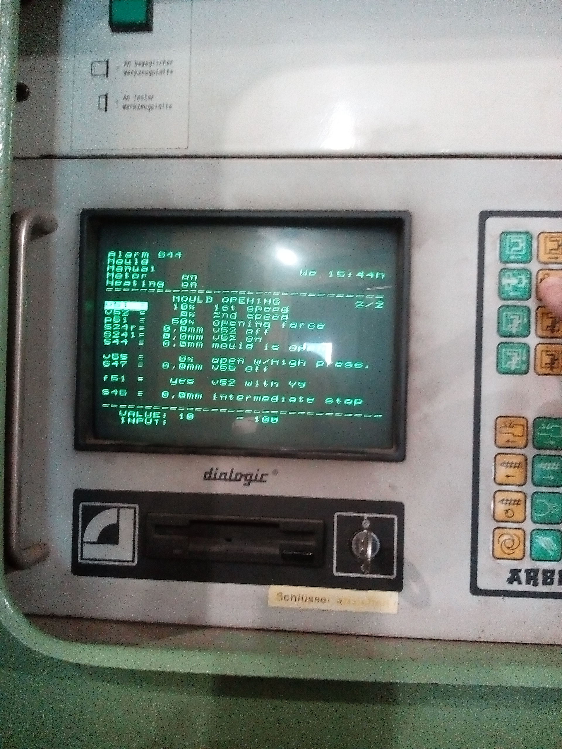

#74 Сообщение Bogdanjanush » 27 апр 2020, 14:54

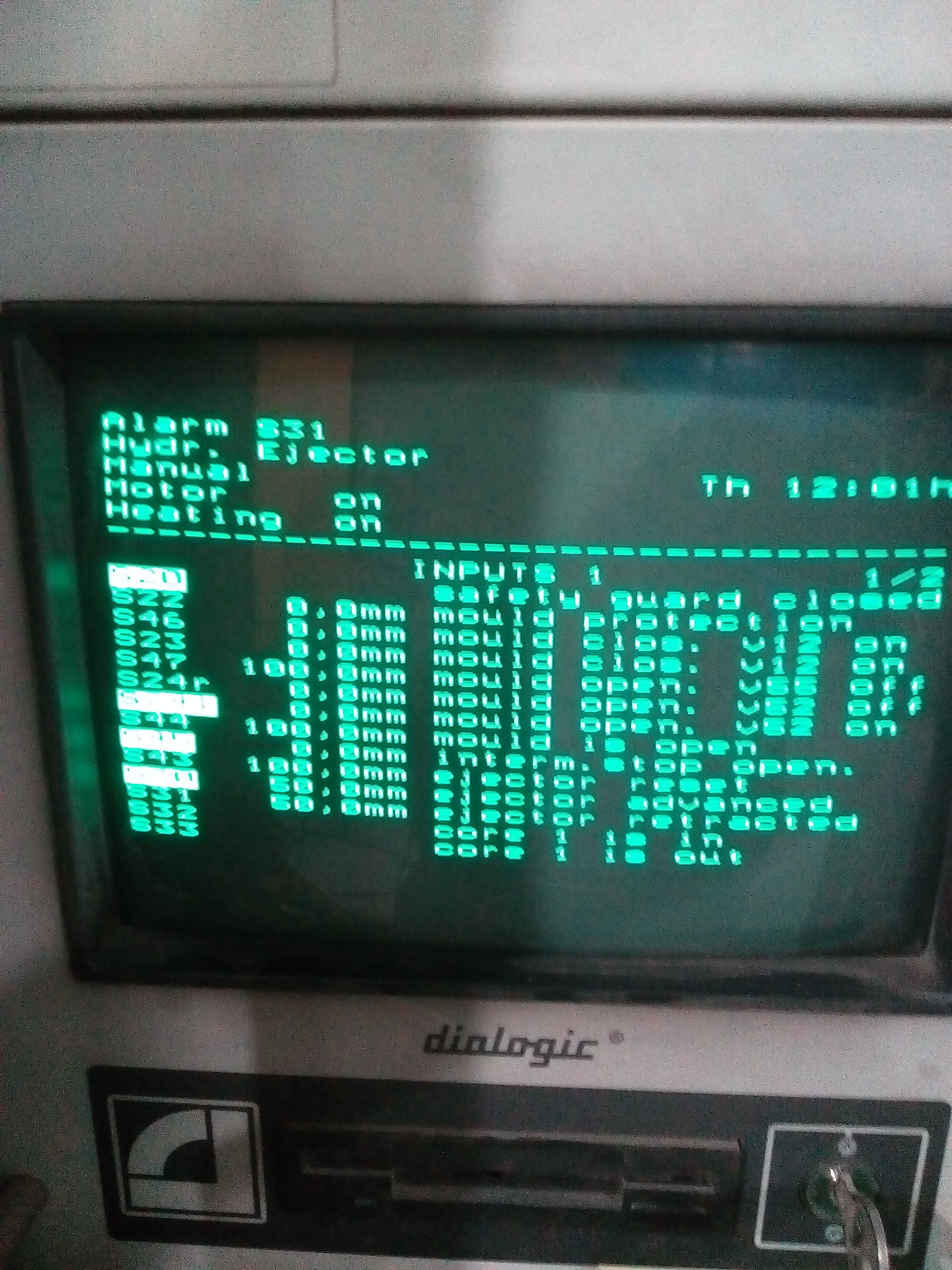

Добрый день Эксперты.Сегодня оживил впрыск и загрузку .По поводу f930 пишет ,что диск загружен. Ошибки по пресс форме и толкатели.

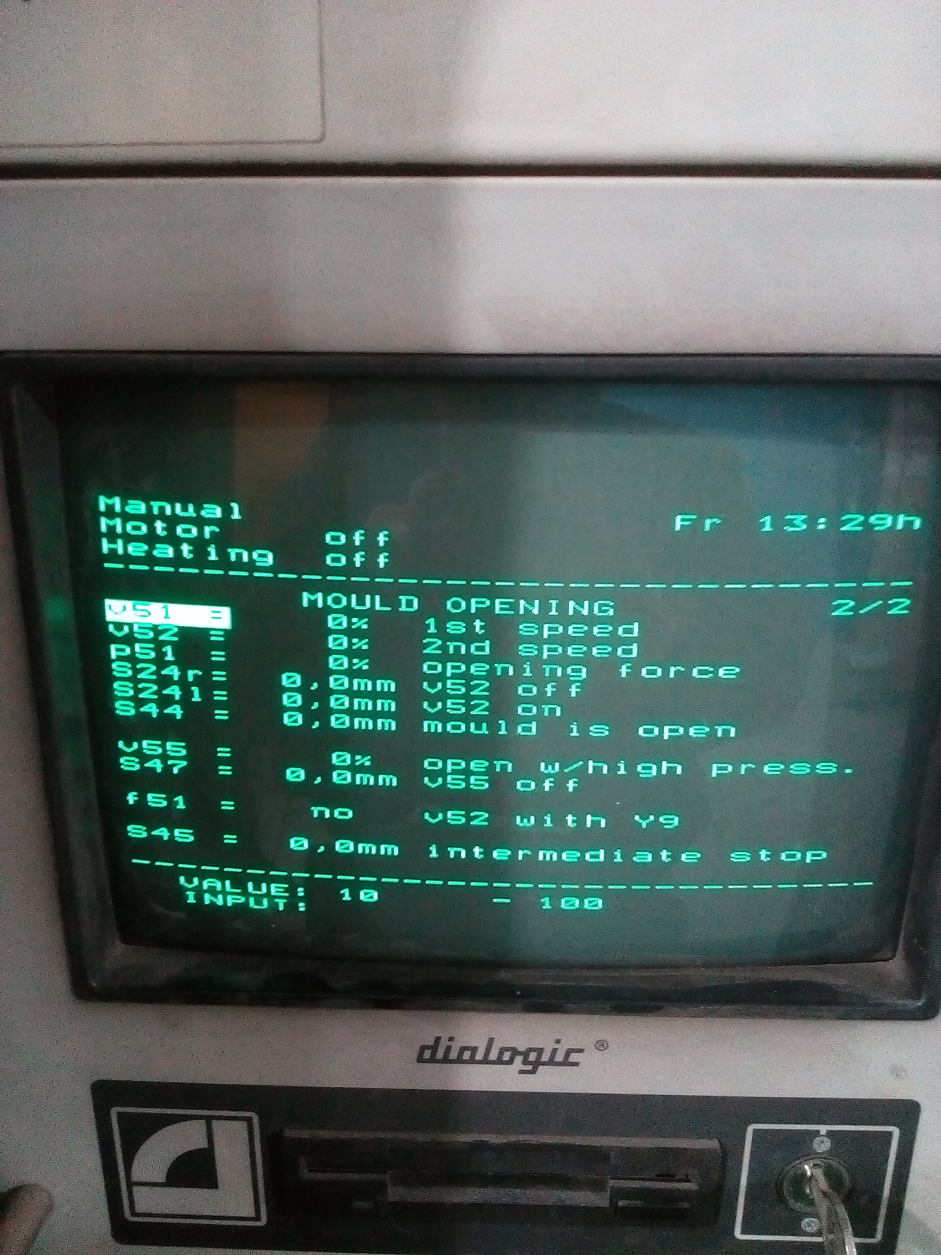

#75 Сообщение dedaborja » 27 апр 2020, 15:12
Поставил 1ю скорость и усилие, а позиция "форма открыта" S44 почему нулевая? Куда ехать? Вверху ошибка как раз на этот параметр указывает. Поставь хотя 100 мм. Должна мееедленно открываться до 100. Можно прибавить 1 скорости. 10 это уж совсем минимум.
dedaborja

Re: Arburg 350-90 270D
#76 Сообщение dedaborja » 27 апр 2020, 15:20
Если настроить все параметры этой страницы, то форма замедленно расцепляется, чтобы не повредить отливку, потом быстро идет до установленной позиции и медленно подходит к точкеmould is off
уточни нижний экран, под какой кнопкой?

#77 Сообщение Bogdanjanush » 27 апр 2020, 16:13
Нижняя кнопка это ,если я правильно вас понял,толкатели вниз,и ошибка s44

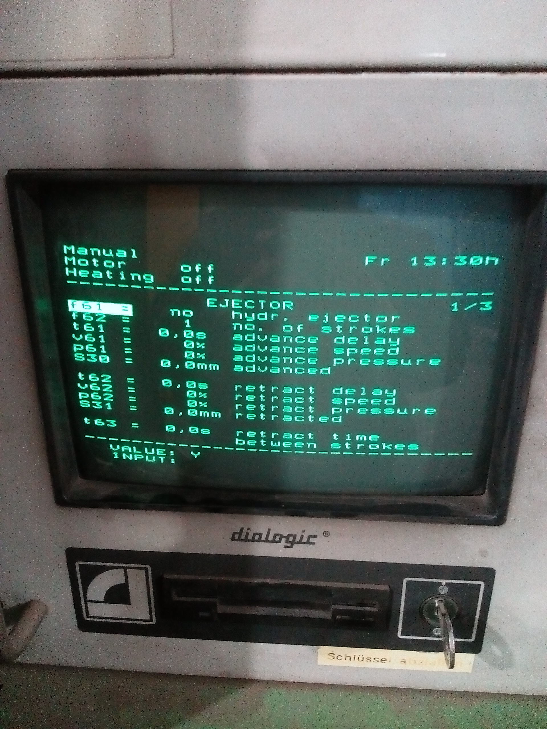

#78 Сообщение dedaborja » 27 апр 2020, 16:23
Нет. Экран " Измерение давления" к чему относится? Он у тебя третий из трех. Выталкиватель - это Инжектор.
Путь S44 поставь значение до 300 мм максимум. Это точка, в которую отправится форма при размыкании.

#82 Сообщение Bogdanjanush » 28 апр 2020, 13:06
Добрый день.Сегодня разобрался с ошибкой s31 .Скорее всего ,что один из концевиков толкателя не срабатывает. Судя по тому,что он пишет .Форма не закрывается из-за того ,что толкатели вверху ,( это на самом деле не так).Странно то что ,когда я жму кнопку опустить толкатели,двигатель работает давление подаетьс но он не движется ни вверх ,ни вниз. Вызвал электриков ,пускай прозвонят.Пока всё.

#83 Сообщение Bogdanjanush » 28 апр 2020, 13:10
Дядя Боря ошибка 44 после ввода данных как вы и говорили ,исчезла. Спасибо. Осталось разобраться с толкателями и надеюсь что все заработает.
#84 Сообщение Артур69 » 28 апр 2020, 13:42
Как и у формы, и сопла , у толкателя тоже есть нулевая точка . На многих тпа устанавливается автоматически , но у вас скорее всего нет. Эта точка заднего крайнего положения. Она должна совпадать с актуальным размером , а лучше ставьте на миллиметр , полтора больше , но не меньше. Иначе выпадет ошибка. Наверное не просто понять мои объяснения, короче если толкатель стоит на 35 мм , ставьте заднее положение 36 . То что машина считает, он стоит впереди, скорее всего не правильно обнулён.

#85 Сообщение dedaborja » 28 апр 2020, 14:34
Богдан, отрегулируй параметры фотосъемки. Маркер засвечивает параметры.
Обрати внимание на нижние: ejector advanced (выдвинут) и ejector retracted (втянут). Ноль пути толкателя начинается во втянутом положении и он там должен находиться, пока форма не придет в точку open (открыта). При открытой форме можно начинать выталкивание, для этого в параметр ejector advanced заносишь необходимую длину выбега толкателя. У тебя сейчас одинаковые значения, а это нонсенс. Поставь значение втянутого толкателя 2...4 мм для уверенной фиксации.

#86 Сообщение dedaborja » 28 апр 2020, 14:58
Bogdanjanush писал(а): 28 апр 2020, 13:10 Дядя Боря ошибка 44 после ввода данных как вы и говорили ,исчезла. Спасибо. Осталось разобраться с толкателями и надеюсь что все заработает.
В твоем случае толкатель простой и я уверен. что пойдет. А с формой придется повозиться. Грамотно распределить пути и скорости по ступеням, чтобы смыкание-размыкание происходило быстро, но в то же время плавно без какого-либо грохота и лязга. Тогда машина проработает долго с максимальной производительностью.
Обязательно завести параметры защиты формы. Обычно при смыкании формы выбирается некоторый участок, например, за 5...8 мм до полного смыкания и отключение защиты за 1...3 мм до смыкания. В этом диапазоне нужно снизить усилие смыкания до безопасного. Где-то в параметрах это должно быть, возможно есть специальная кнопка на пульте.
Ну, ничего, не сразу Москва строилась.

#88 Сообщение Bogdanjanush » 28 апр 2020, 16:21
Вот фото ,какие параметры нужно ввести.
#89 Сообщение Артур69 » 28 апр 2020, 16:33
S30 толкатель впереди. S31 сзади.
скорости и давление в процентах. Если расстояние вперёд 0 , куда ему ехать ?

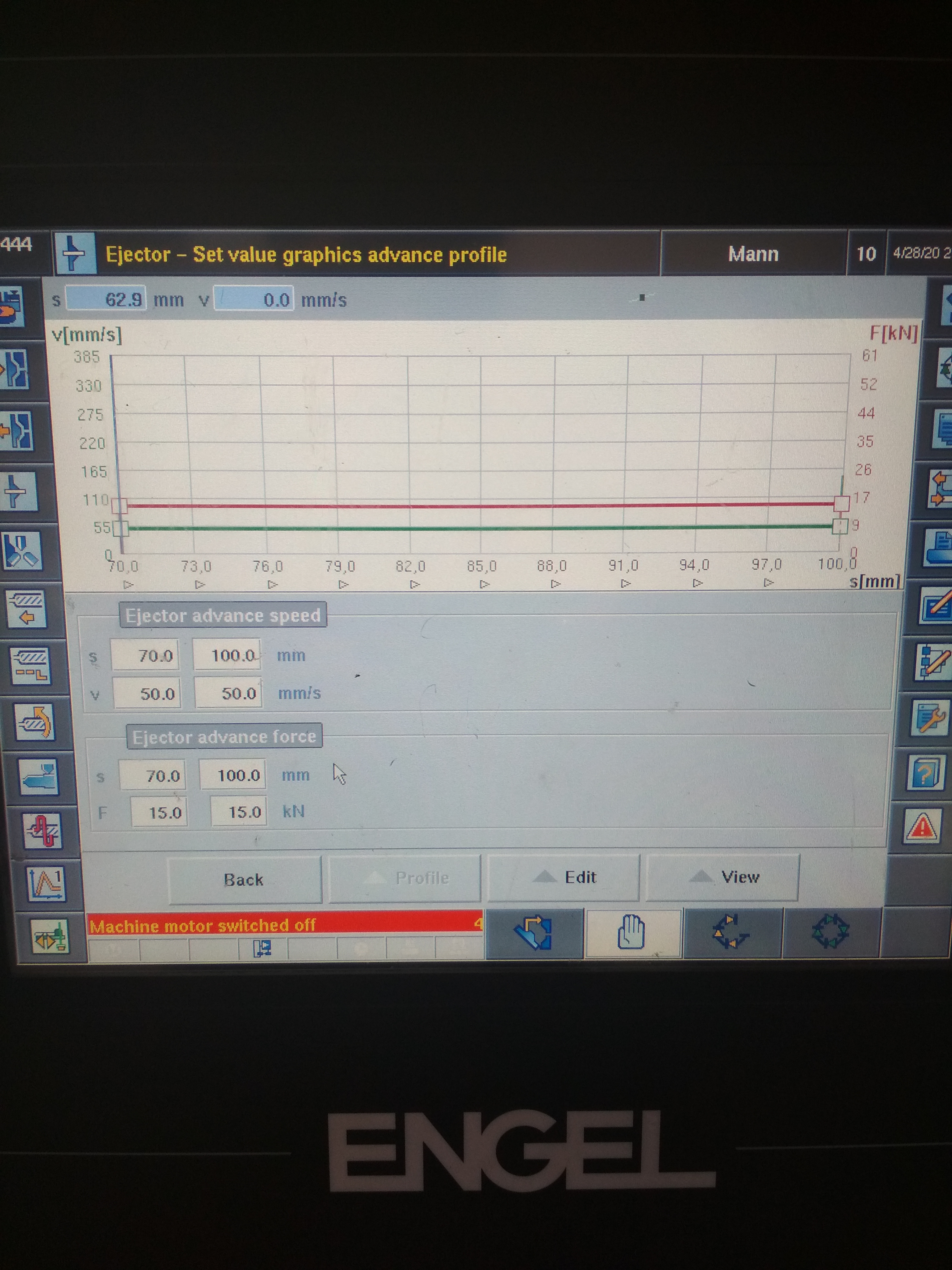

#90 Сообщение Артур69 » 28 апр 2020, 16:44
Примерно вот. Специально на английский переставил.
